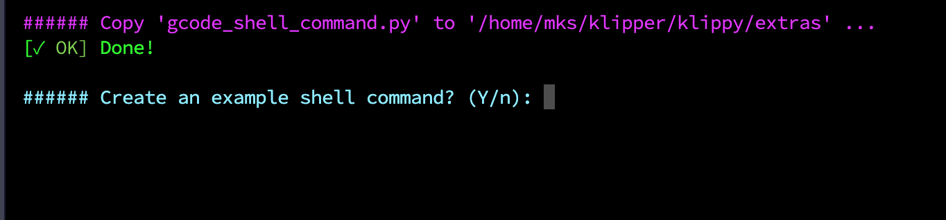

Bonjour à tous,
Tout d'abord merci @Darkos, d'avoir trouvé la réponse à un souci qui me taraudait depuis un certain temps :-).

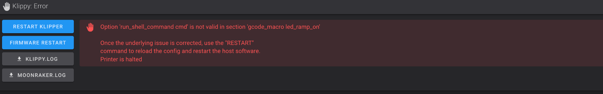

@Darkos, j'ai suivi ton pdf pour la rampe de led et j'ai un soucis. J'arrive bien a exécuter les scripts en ssh directement mais la commande configurée dans le fichier .cfg ne semble pas être reconnue.Capturedecran2024-07-13a11_22_30.thumb.png.80ccd6715f15131ec44c5f2b6db3e095.png
Je me demande si le problème ne vient pas du fait que le fichier python ajouté via kiauth est installé dans un emplacement qui ne correspond pas à ma conf Klipper (/home/mks/klipper/klippy/extras).Capturedecran2024-07-13a11_29_35.thumb.png.2979503b98cbbc4a4e7c17d267b06097.png
Pour info, j'utilise la version d'origine Artillery pour le combo Klipper/Moonraker.
il y a 20 minutes, n0dr4c a dit :
Cool que tu aie utilisé le pdf, ça me fera des retours sur sa qualité. Je te contacte en MP , pour ne pas polluer le fil 😉 on va arranger ça
  • J'aime 2
il y a 44 minutes, Darkos a dit :
Problème résolu : certains éléments de syntaxe du .cfg (tabulations et retour à la ligne) ont été altérés lors du copier-coller depuis le pdf.
Merci @Darkos pour le coup de main 😉

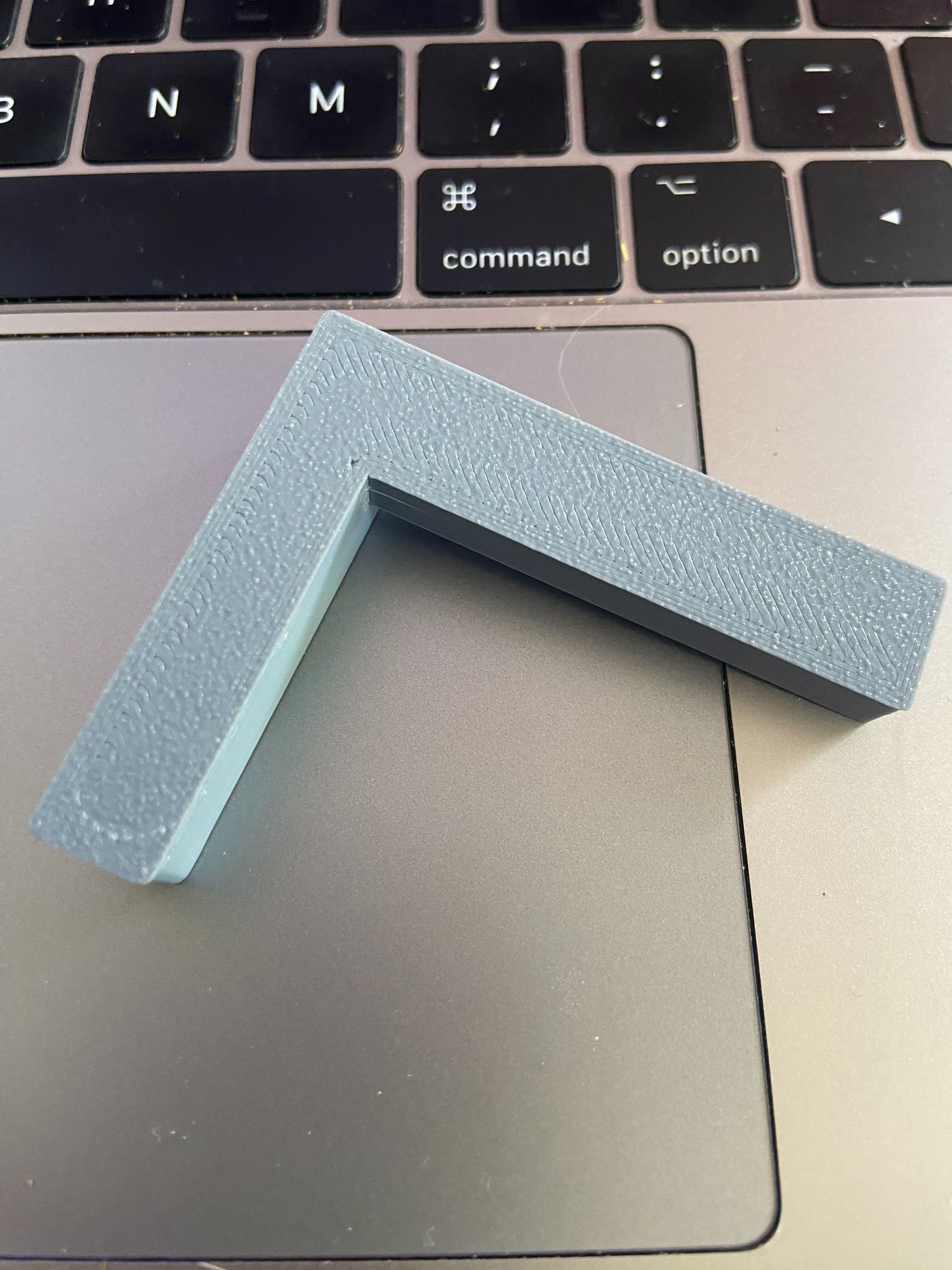

Il y a 21 heures, neoalita a dit :
Oui en effet
C'est quand même un défaut assez sérieux de conception et le diagnostic est vraiment pas évident.
Sans votre aide et vos connaissances jamais je n'aurais trouvé le problème.
Donc tu as coupé la plaque en métal ? Je n'ai eu aucun soucis jusqu'à ce que je change de buse,pourtant c'est une Artillery,depuis j'ai des premières couches pourries comme les tiennes alors que ça marchait parfaitement avant.
il y a 20 minutes, babz a dit :
Non j'ai tourné le capteur de 180⁰ et j'ai découpé légèrement au dremel le cache plastique.
Pour le moment le changement fonctionne parfaitement.
Je n'ai plus que cette connexion entre les parois et les mur a corrigé pour etre nickel

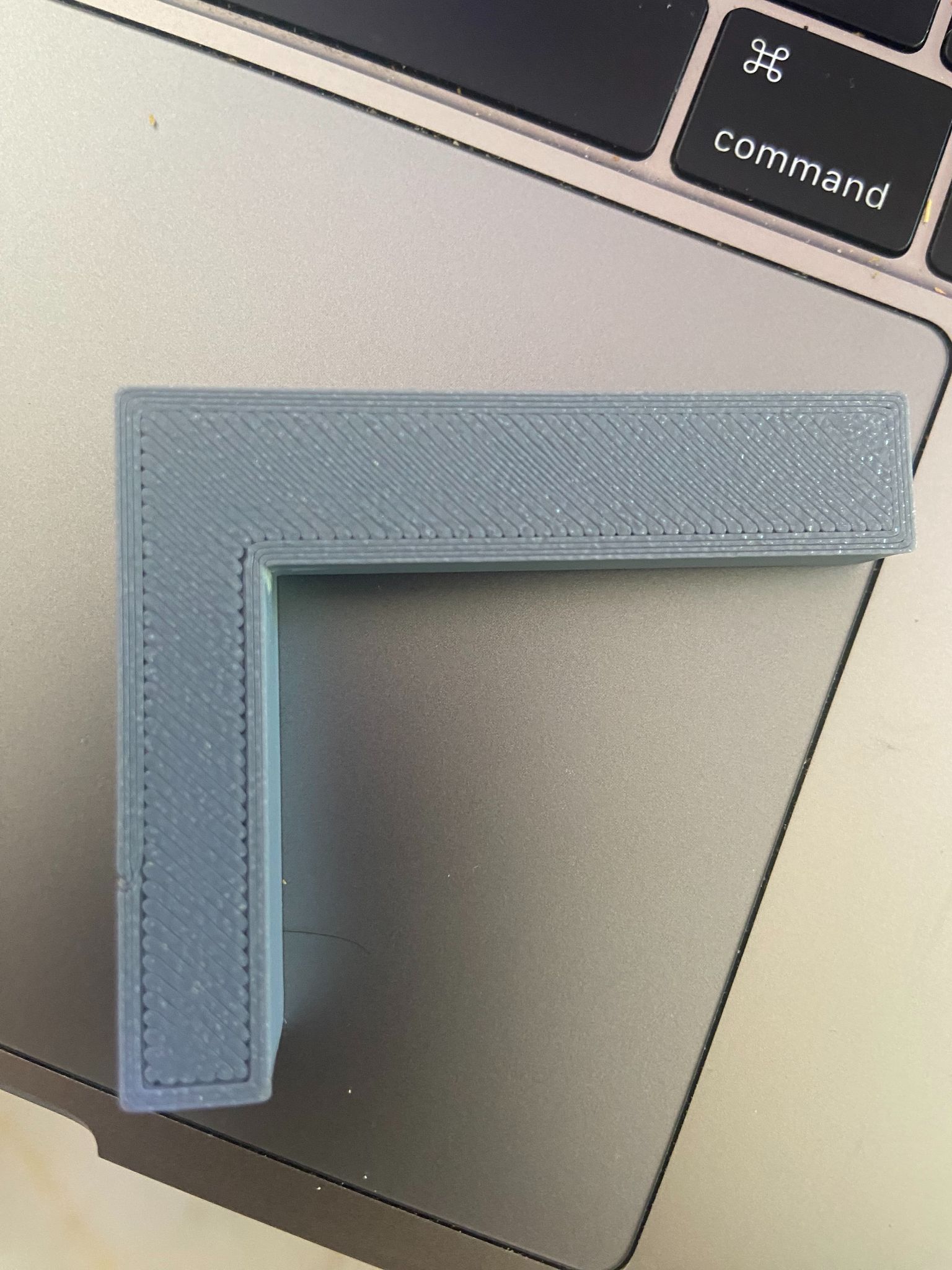

ben moi c'est surtout un problème de connection entre les parois et les murs
il y a 21 minutes, babz a dit :
Ca me fait pareil mais en moins prononcé

Les gars, votre problème entre parois et remplissage et le chevauchement, moi et grâce à MrMagounet je suis avec Orca Slicer perso je n'ai pas touché grand chose aux réglages par défauts qui sont dans Orca à par la densité et la forme du remplissage, bref, en pièce jointe, bon, raté, je ne sais plus comment l'on met une pièce jointe ici, c'est tellement évident que je ne trouve pas😥

en fait ton lien marche donc j'ai pu le voir et faire les modifs hadoc,voyons voir ce que ça va donner
maintenant ce n'est plus que sur une partie de la pièce,mais j'ai compris ce qui se passe,en fait c'est au depart,le filament n'est pas deposé comme si il y avait un retard donc il manque de la matière créant ce defaut de liaison donc pour pallier à ça je vais mettre une jupe avant l'impression pour que la buse soit pleine dès le début.
problème résolu en augmentant le % de chevauchement et en imprimant une jupe

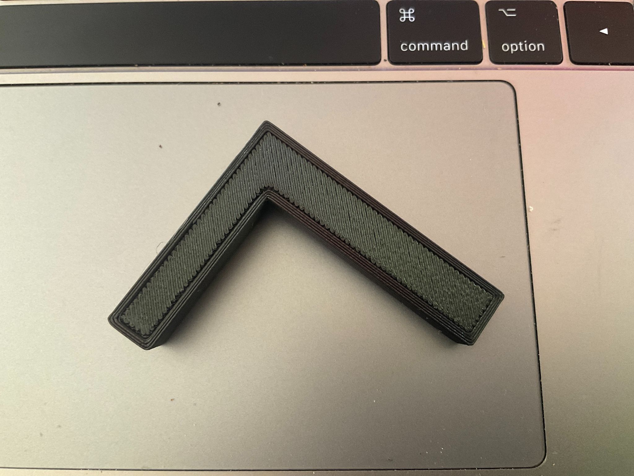

c'est la premiere couche
j'ai fait la mise à jour donc il faut refaire le bedmesh mais il y a un truc qui m'échappe,.en manuel ça parait très bien alors qu'après en automatique c'est pourri

normalement ça se sauvegarde tout seul à la fin de l'operation ou alors qq chose m'échappe,j'étais arrivé la première fois à une variance de 0.19 mais là je n'arrive pas à faire mieux que 0.4
normalement ça se sauvegarde tout seul à la fin de l’opération ou alors qq chose m'échappe,j'étais arrivé la première fois à une variance de 0.19 mais là je n'arrive pas à faire mieux que 0.4
En effet 0,4, ça correspond au diamètre de la buse, donc à un filament qui fait 0,4 en sortie de buse, qui écrasait va faire au alentour de 0,25, du coup ça ne peut pas faire du bon boulot.

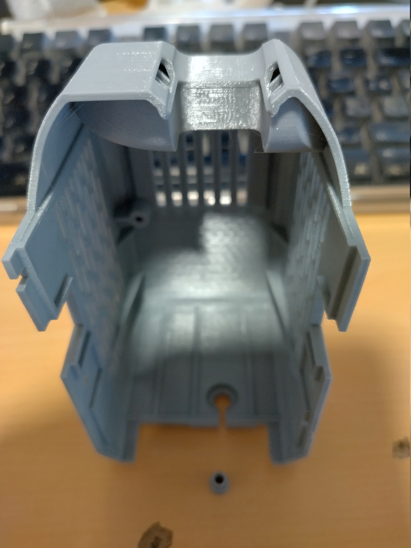

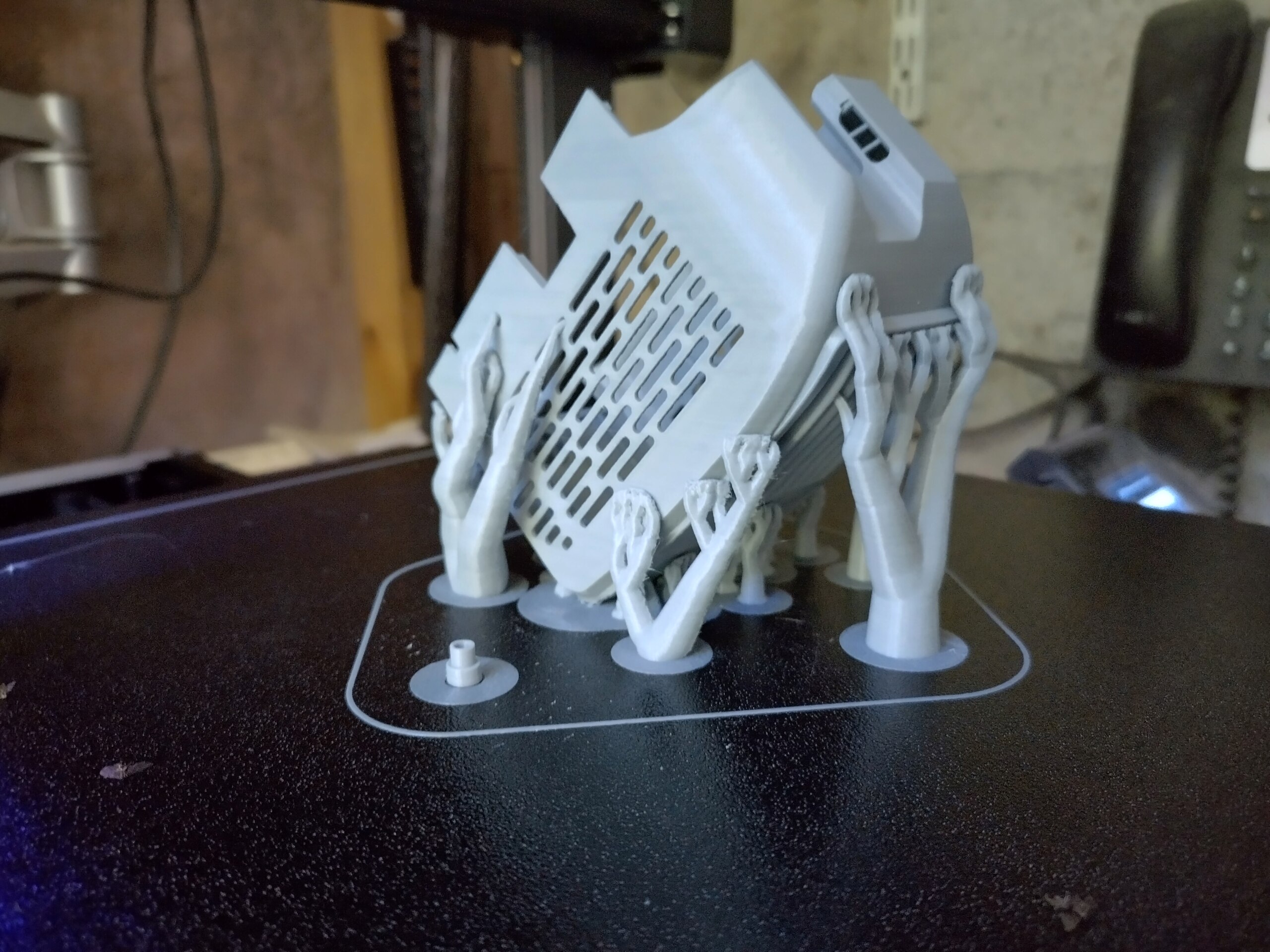

Quelques essais d'impression en PETG et buse 0.2mm

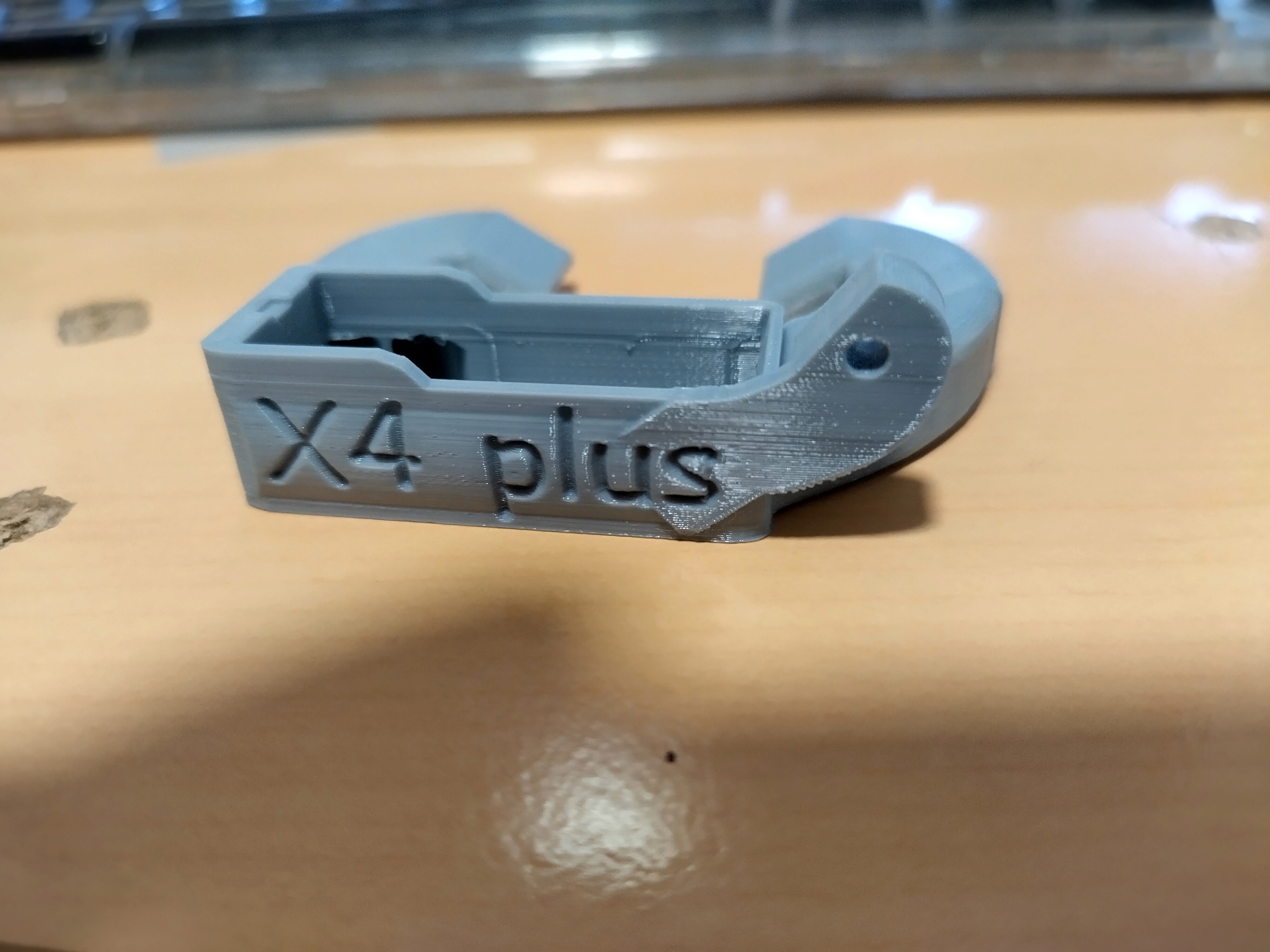

Bilan: c'est joli, mais:
  • ça se bouche très facilement. Je suis souvent obligé de pousser 10cm de filament à travers la buse pour bien purger le truc, en enchainer l'impression directement ensuite
  • c'est extrêmement sensible au niveau du bed. Je cale le bed avec une cale à soupape métallique de 0,10mm d'épaisseur
  • ça nécessite une pressure advance très élevée (j'ai été obligé de monter à 0,32)
il y a 34 minutes, LilYoda a dit :
C'est quoi cette grosse pièce ? Je n'ai pas ça sur la Pro... Un truc de la plus ? Sinon, je constate que toi aussi, tu as un aspect brillan sur le PET.
Ca fait partie de la coque custom fabriquée par @ludodu83
Pour l'aspect extérieur, c'est pas brillant, mais un peu aspect "soie"
