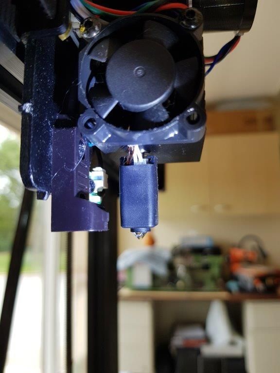

Oui via facebook  il y a une coque pour la tete, le fichier m a été envoyé par artillery pour remplacer le guide de ventilateur qui a casse a l interieur.
La ventilation est beaucoup plus efficace et un peu moins de bruit . Le fichier est lourd et je n arrive pas a le mettre sur le forum.

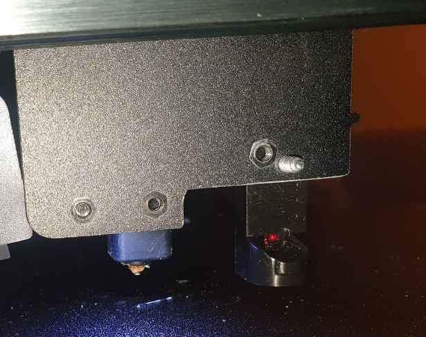

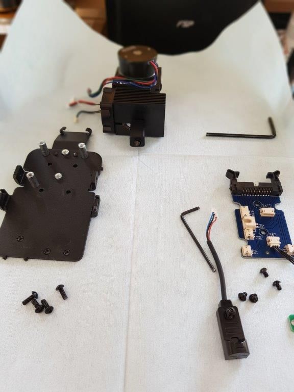

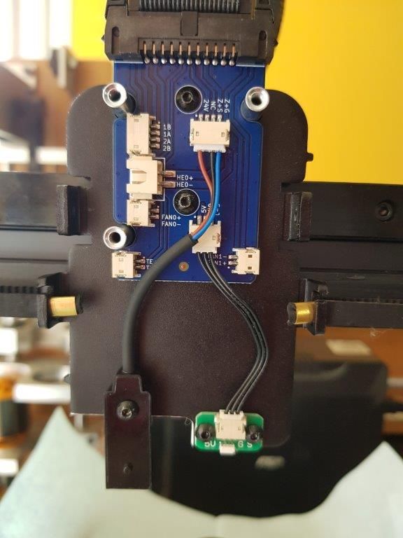

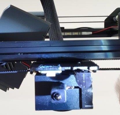

Dites les gars, à propos du capteur de nivellement du bed, lui faire faire un 180° me semble une solution plus rapide (je viens de le faire) plutôt de que tailler dans la platine, sauf qu'il me vient à l'esprit la notion de distance buse/capteur en X et Y, du moins comme c'était le cas avec Marlin !!!!..... Merci.
Il y a 1 heure, MathJea a dit :
j'ai du mal a concevoir 😄 aurais-tu une photo pour expliciter 😛
Il y a 1 heure, Darkos a dit :
Darkos, je viens de te faire deux photos, une prise de gauche "Capteur bed" et l'autre avec le smartphone posé sur le bed, donc de dessous "Capteur bed_dessous", sur celle-ci on peut voir que j'ai fait faire un demi tour au capteur, je joins la photo de Mrmagounet qui est ici en page 21 du 7, que je nomme "Modif plaque capteur" sur celle-là le capteur est comme à l'origine, mais il faut découper la platine et pour cela il faut démonter toute la tête d'impression (je suis du genre "au plus simple")
Donc le fait de faire faire un demi-tour au capteur change la côte capteur/buse en Y, en X ça ne change rien.                                                                                                                                                                                                                                                      Du coup je me pose la question "est ce qu'il ne faut pas agir quelque part par rapport au changement de la distance capteur/buse en Y
@neoalita a fait un demi tour (180°) à son capteur, il ne dit pas si position de la buse est toujours bonne, se qui m'étonne.

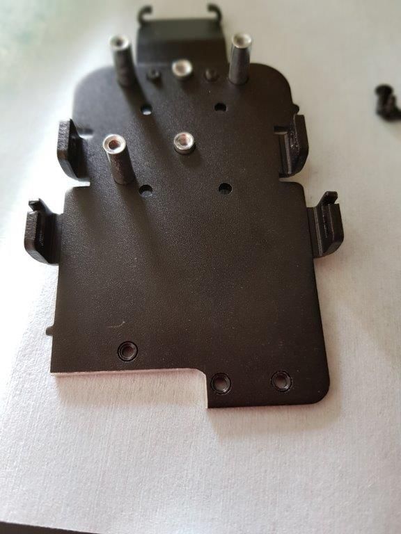

Comme se n'est pas des plus simple, je pense que je vais découper la platine🤪

@MathJea alors oui il peux y avoir un léger ajustement de coordonées Y dans ton cas sur capteur de nivellement a revoir dans le printer.cfg de ton klipper c'est assez rapide et simple a faire.
Par contre il y a un autre élément a prendre en compte et qui peu poser soucis, les capteur capacitif et inductif on souvent une certaine sensibilité a la chaleur, donc si le capteur est plus exposer a la chaleur on peux avoir une variation plus importante de la mesure, il faudrait donc tester cela, une alternative serait d'imprimer une pièce ABS ou PETG pour tourner a 90° sur la gauche le capteur de nivellement et l'éloigné de la buse mais dans ce cas sans découpe la partie métal du support de tête sera elle une gêne ?
il y a 3 minutes, MrMagounet a dit :
 alors oui il peux y avoir un léger ajustement de coordonnées Y dans ton cas sur capteur de nivellement a revoir dans le printer.cfg de ton klipper c'est assez rapide et simple a faire.
OK, compris, je vais remettre le capteur comme il était et tout démonter pour découper la platine, merci pour la mise en garde par rapport à la chaleur dégagée par le corps de chauffe/filament
il y a 4 minutes, MathJea a dit :
Attention peut être que ce sera très bien en le tournant a 180°c, mais je préfère indiqué une source potentielle de problème sans faire des test et mesure comparative je ne peu être formelle et c'est a prendre en compte. Dans mon cas je n'ai pas de soucis avec la sonde dans sa position d'origine je vais donc pas essayé de corriger un soucis que je n'ai pas donc, c'est juste une mise en garde.
Si tu veux faire le test tu a juste la valeur a modifier en Y, il te faudra juste relever la différence entre le centre du capteur dans sa position initial et tourner a 180°, et soustraire cette valeur a la valeur d'origine dans Klipper.

OK, un grand merci à toi, je vais mettre ça dans mes notes, car j'ai taillé la platine et tout remonté, bien sur comme il y avait au moins une bourde à faire le Jean y à plongé droit dedans, les connecteurs sonde de température et fan sont identiques, du coup quand c'est branché à l'envers Klipper n'est pas bien d'accord, re-démonte d'un bout et remise des connecteurs dans le bon ordre.

Hello,
Petit retour sur la rotation a 180° après 2 kg le PLA+ et 500grs de PETG
Je ne rencontre plus de problèmes depuis que j'ai fais cette modification (très simple et rapide), sans ajustement du Y.
Je voulais vérifier rapidement que le problème pouvait venir de la et il semble bien que ce soit le cas.
Néanmoins, pour un avenir plus pérenne, je vais appliquer la modification définitive avec une découpe propre et replacer le capteur dans le sens initial.
Merci encore pour votre aide !
