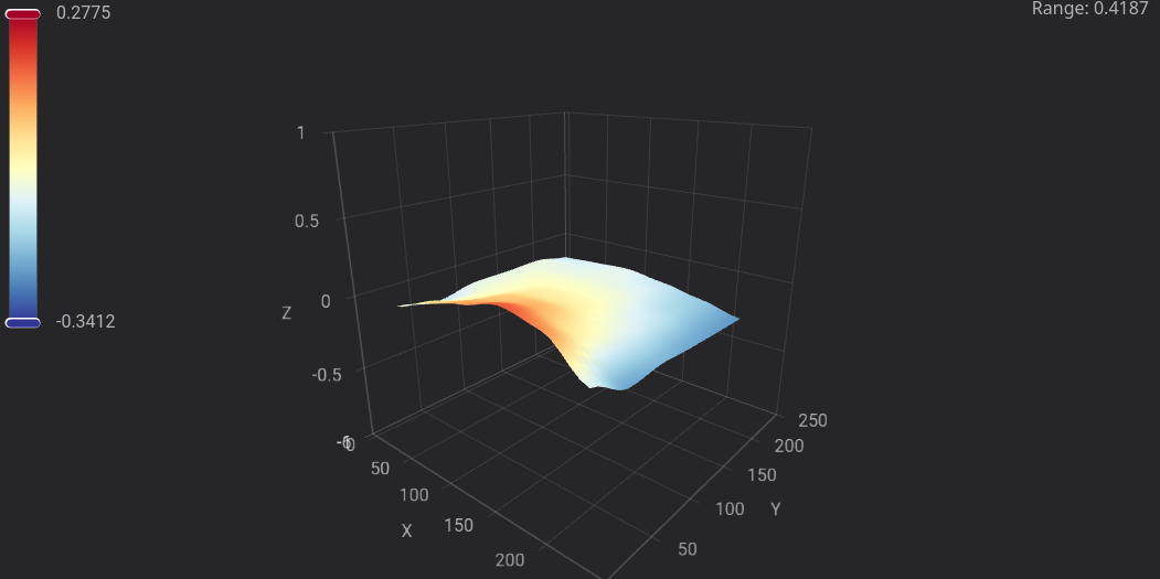

Depuis mon retour de congés, j'ai beaucoup de mal à imprimer... Systématiquement je perds l'adhésion ou alors, j'ai une boulette qui se forme autour de la buse... Bien sur j'ai fait plusieurs z-offset /leveling).
Je me demande si ça vient : de la canicule et de la température qui règne dans mon bureau (~30°) ou du fait d'avoir lavé mon PEI au liquide vaisselle... Je trouve qu'il brille plus comme avant. Si vous avez des suggestions, je prends.

Hello @Didi555, @MrMagounet ce n'est pas un problème de PEI, j'utilise un Energetic Lisse/Texturé depuis un certain temps, ça imprimait parfaitement bien avant. Bien sur j'ai essayé de nettoyer avec alcool et aussi eau savonneuse, sans amélioration. Peut être qu'il s'agit d'un souci d'homogénéité de température du plateau, je vais tester de prendre la température au thermomètre IR.

Je doi avoir le même. Je viens de faire un lavage à l'eau chaude et après, je vais passer à l'alcool.
Après j'ai mon bed qui ressemble à ça :
Je n'arrive pas à l'améliorer. Je sais même pas quel côté toucher.

Alors ton bed me parait vraiment pas plat, à titre indicatif j'ai une variance (range) de 0.110. Après c'est peut être lié à ta sonde ou quelque chose qui interfère à l'avant du plateau.
Oui, mais là, je ne sais où jouer ? droite ? gauche ?
Par contre, j'ai fait un nettoyage PEI à l'eau chaude + alcool et ça remarche !
