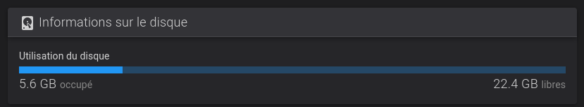

Sinon, ca fait du bien d'etre moins à l'étroit :
Par contre @MrMagounet, ta commande sudo systemctl --no-reload enable armbian-resize-filesystem.service, il ne faut pas la disable une fois fait ?
Sinon avec la place, j'ai lancé l'apt upgrade, mais bon buster est EOL. Certain, on fait un dist-upgrade ?

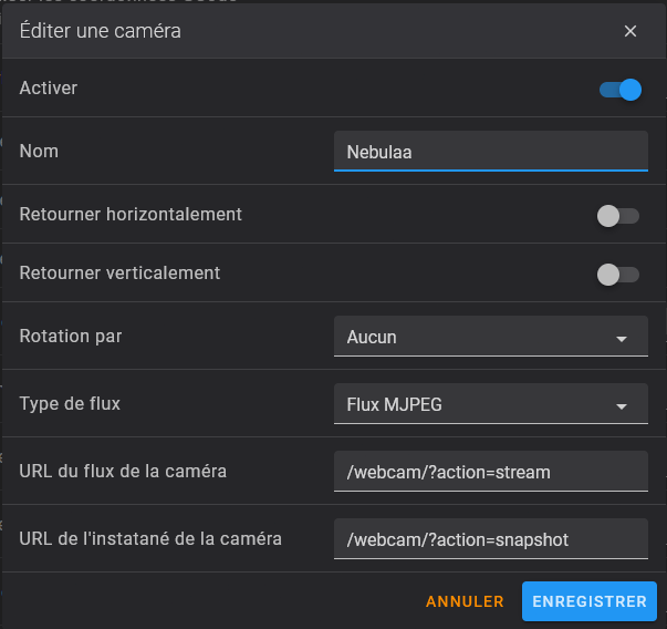

J'ai un webcam.txt... Je me dis que ce que l'IHM ne permet pas, le fichier dois le permettre...

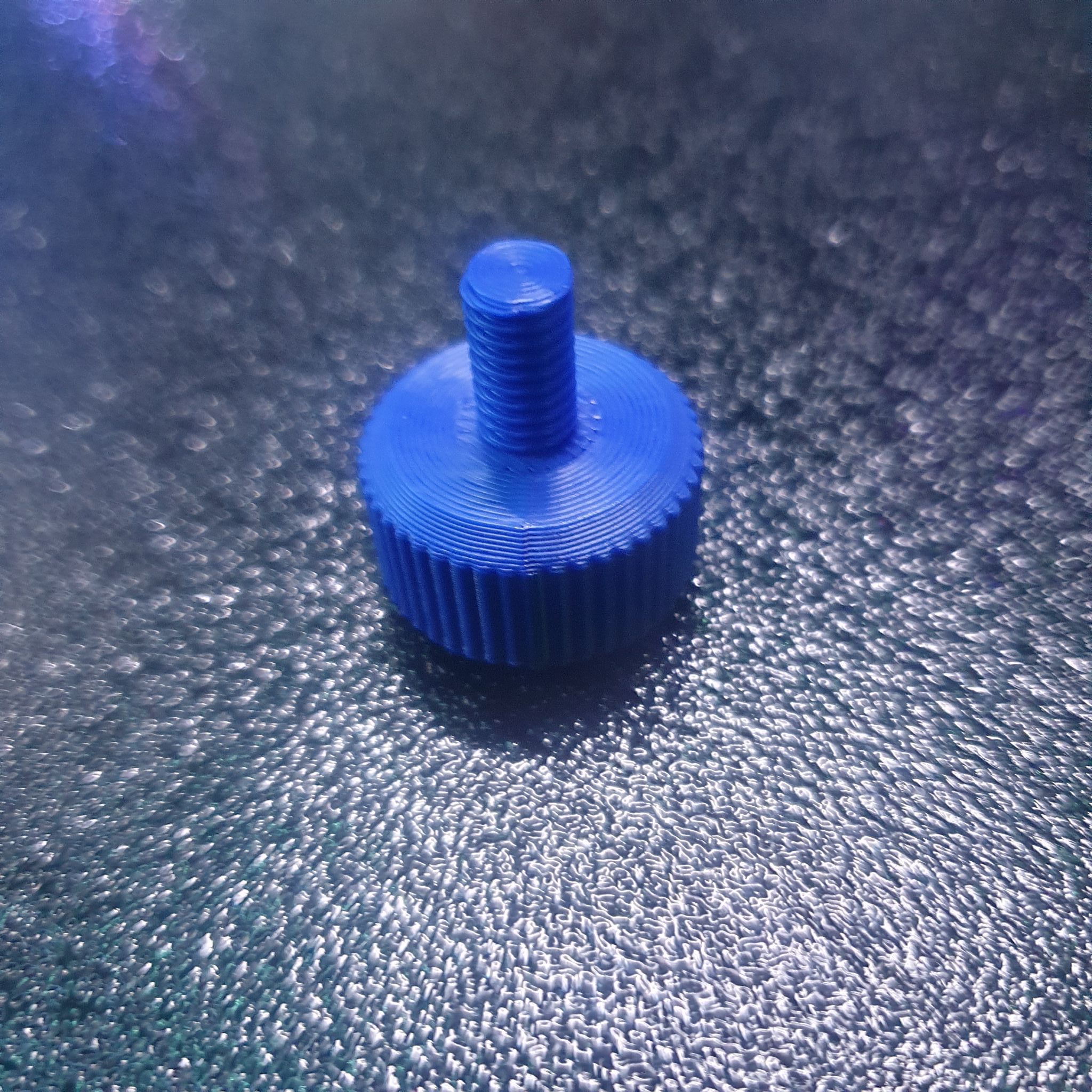

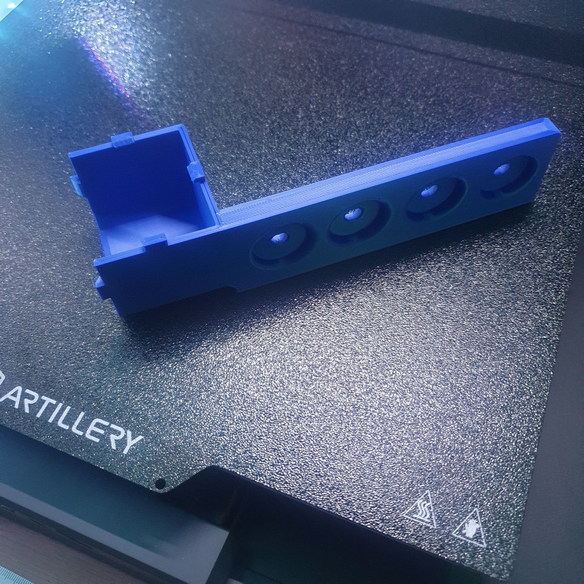

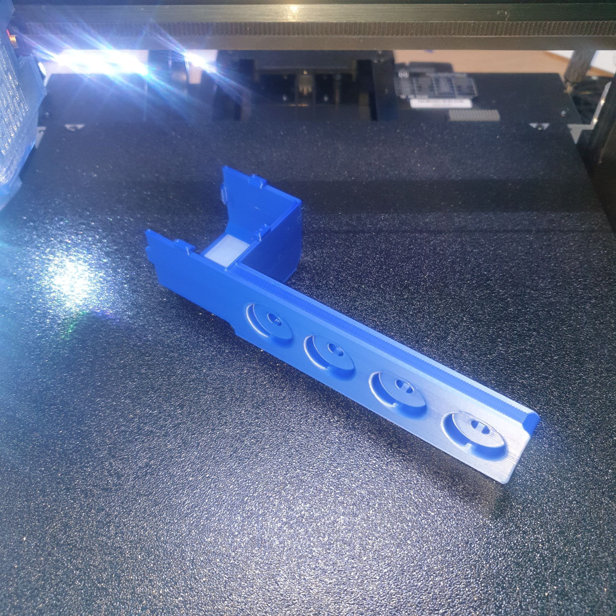

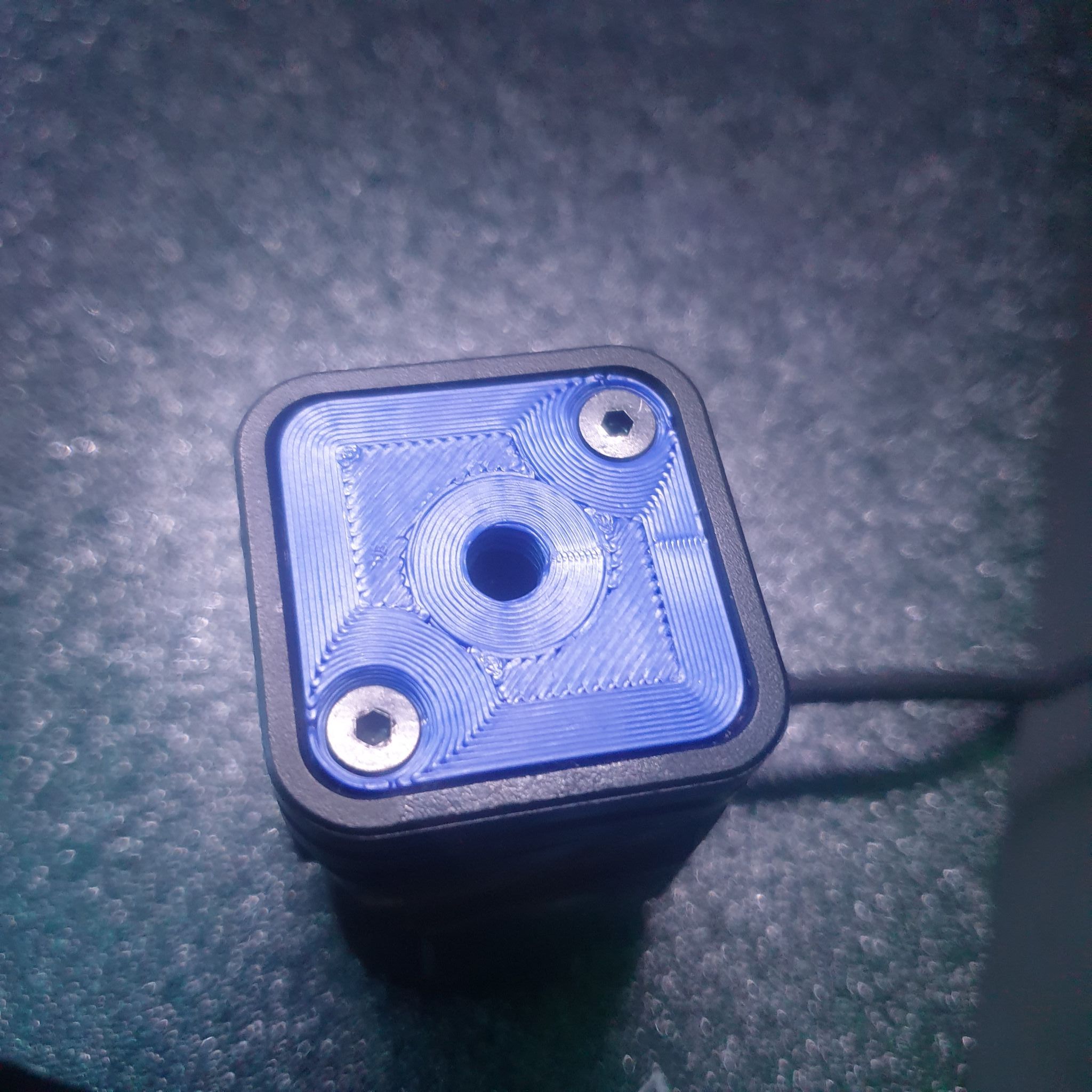

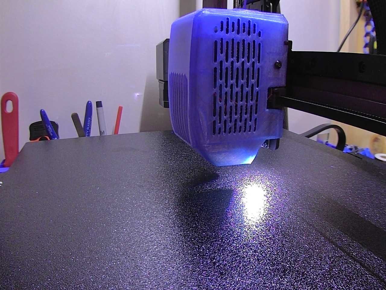

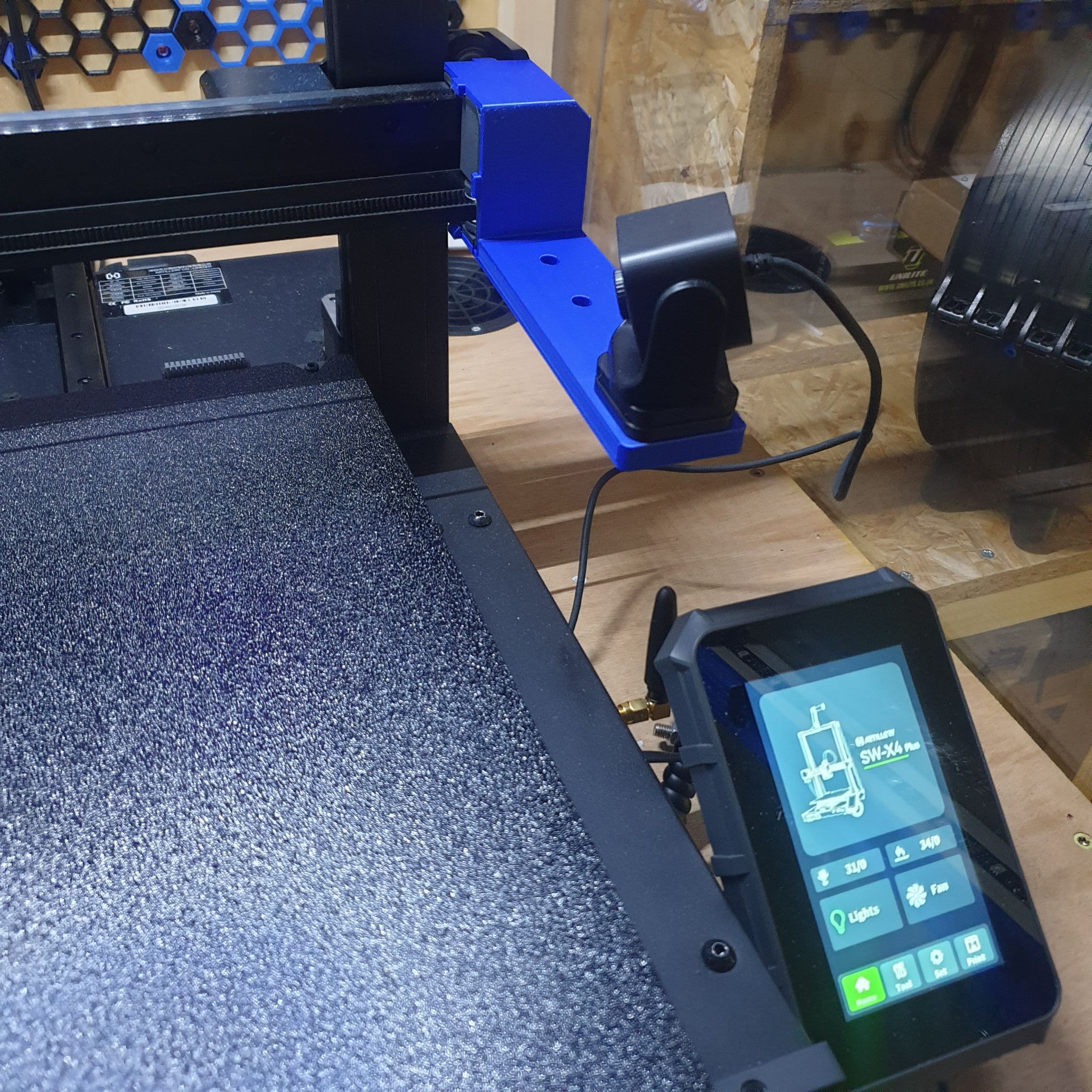

Bonjour à tous, je viens faire un petit retour d'expérience concernant la caméra NEBULA.

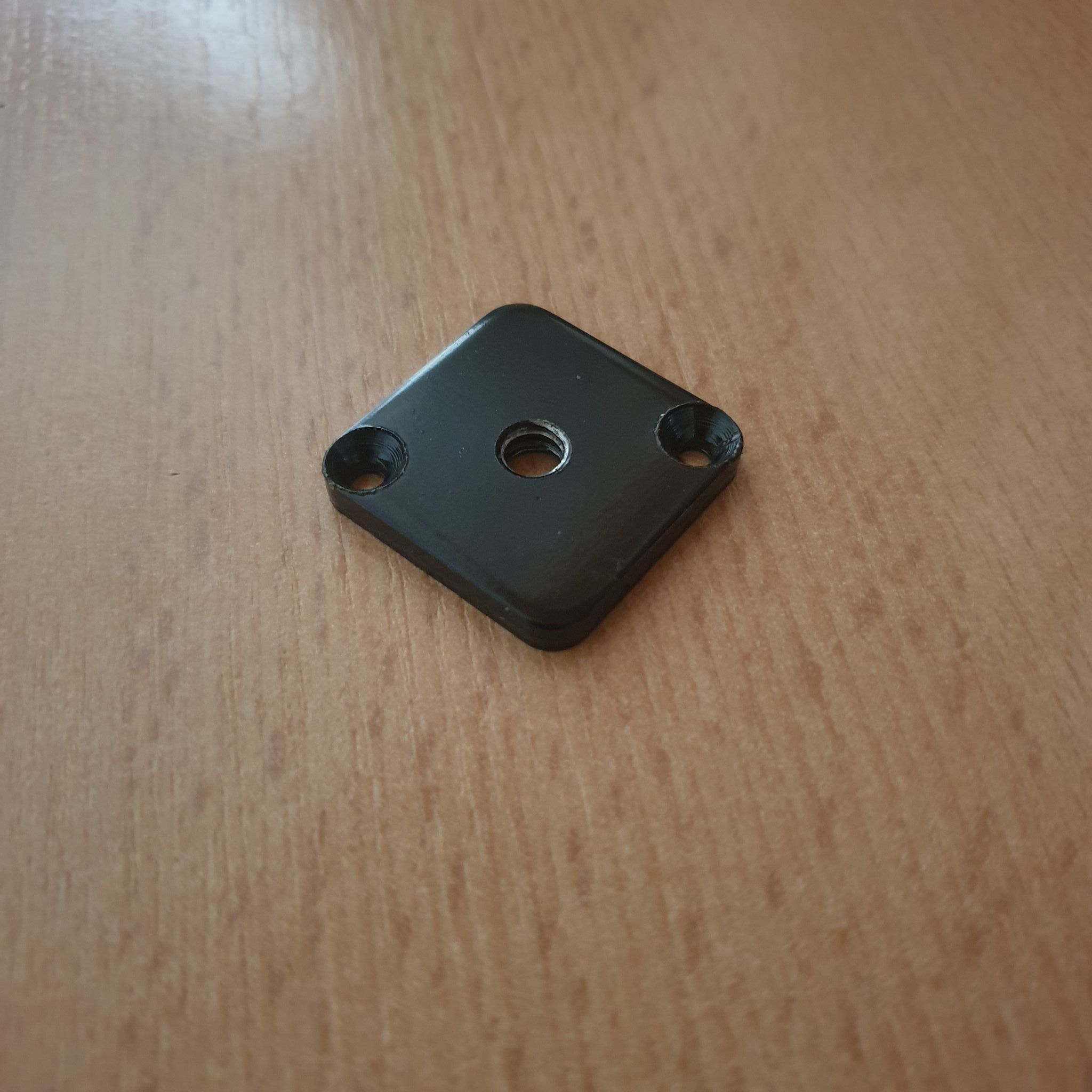

Reçu lundi, la première chose qui m'a frappé c'est le filetage du trou de fixation de la caméra, impossibilité de visser à fond le trepied de support fourni. J'ai démonté la plaque avec le trou fileté, pour passer un coup de taraud. Et là surprise, la plaque (métallique) fait la moitié du poids de la caméra. 20240821_152212.thumb.jpg.aa35fbb9869a61d56d13697ea1734c64.jpg
J'ai conçu la même pièce et la vis de fixation imprimé en PETG, pour réduire le poids exercer sur le support
Il y a aussi le support, largement inspiré de celui-ci : https://www.printables.com/fr/model/840052-creality-nebula-camera-mount-for-artillery-x4-pro
Côté droite de l'imprimante. J'ai dû le re-modéliser, car il y avait trop de jeu dans la fixation. (A mon avis)
20240819_204208.thumb.jpg.8b13e73af9bdd400659ff658b22b1d0b.jpg20240819_204006.thumb.jpg.2a27efd9115ca2eb4e3904262b55eb51.jpg
Ce qui donne une vue plutôt sympa.
Il y a 4 trous de fixation pour pouvoir régler à son goût.
La qualité de l'image est très bonne, au niveau mode nocturne, pour moi, avec les leds de la barre du Z ça ne suffit pas pour avoir les couleurs, par contre dès que la led néopixel est au blanc (température de chauffe atteinte), la caméra passe en couleur. Elle est petite, très dirigeable ce qui évite les retournement d'image, etc. Et très légère. (maintenant 🤣🤣
Voilà pour les points positifs.
Encore ce qui concerne les points négatifs.
La latence.. Je me rends compte qu'elle est souvent très en retard sur l'impression en cours.
Et pour l'instant je n'ai pas trouvé, comment pouvoir accéder à certains paramètres, résolution, etc.
Cela reste une webcam, mais à 24€ sur aliexpress, ça reste une bonne affaire.
Je vous met à dispo les fichiers, si vous souhaitez opté pour le côté droite de l'imprimante. Camera NEBULA.zip
Et puis les investigations continuent. 👍😉
