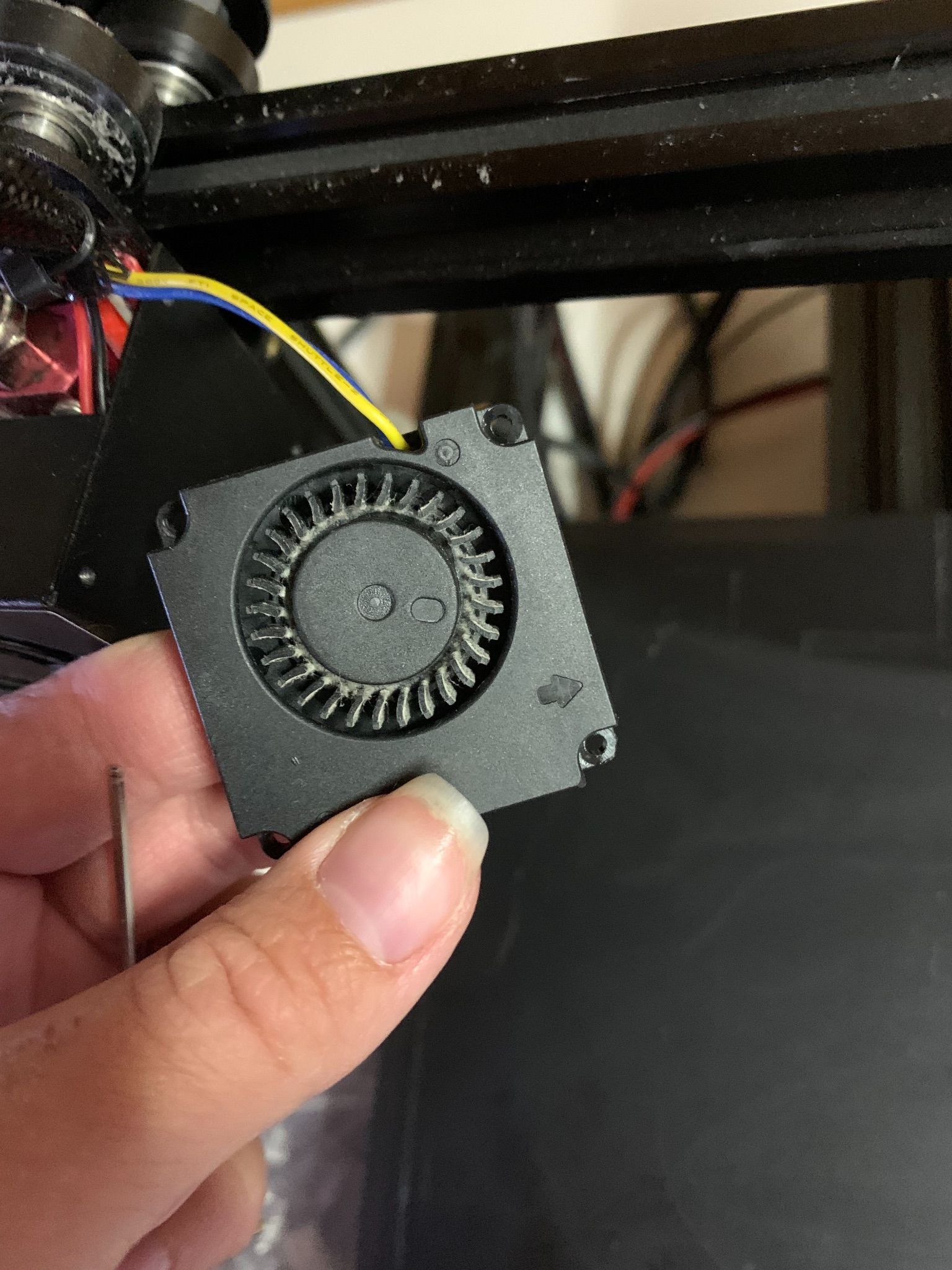

OKKKK le ventilo sur le coté de la tête ! Peut-être qu'en déportant l'électronique j'ai raté un branchement, je vais vérifier !
il y a 21 minutes, Alberto314 a dit :
Non pas celui là, c'est celui qui souffle sur le filament,
donc c'est bien laisse à zéro pour l'ABS,
c'est l'autre avec des grosses pales sur le devant celui doit fonctionné tout le temps dès
le démarrage de l'imprimante !
il souffle jamais celui de devant !!! Je crois que je ne l'ai pas vu tourner depuis des années ! Je vais me pencher la-dessus ! merci !

Je viens de démonter et j'ai trouvé les soudures du ventilo en mauvais état. J'ai mis le ventilo de la carte mère à la place et je viens de lancer une impression d'environ 2H avec mes paramètres normaux mais avec le ventilo qui tourne du coup !

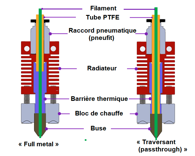

Je viens de démonter et effectivement le tube PTFE traverse bien le hotend de part en part... Je ne connaissais pas le Heat Break Full Metal. Je me doute que je dois ajouter cela pour régler mon problème ? Quelle référence dois-je prendre (existe-t-il des bons et des mauvais, quelle modèle si ce n'est pas trop demander) ?
Pendant des mois et des mois j'ai imprimé des pièces en ABS, sans ventilateur ni modifications et ca marchait... A croire qu'il y a une forme de chance pour les ignorant !!!
Merci
Je viens de lire un peu sur Heat Break Full Metal et je crois que j'ai dis une bêtise, j'en ai bien un d'origine.

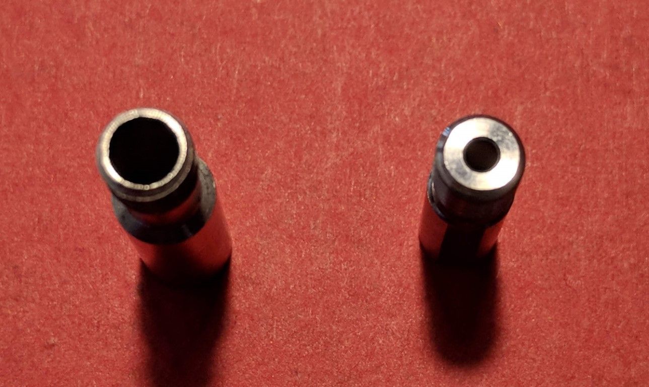

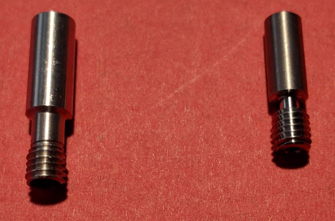

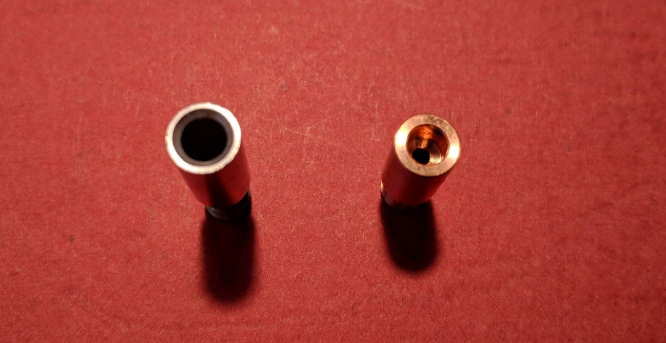

D'origine, la Ender 3 (il a fallu que je remonte au premier post pour savoir de quelle imprimante on parle alors que si elle était indiquée sous ton pseudo, l'aide n'en serait que plus aisée) possède un brise chaleur «passthrough» donc pas ce qu'on nomme un «full metal».
A gauche heatbreak «passthrough», à droite «full metal», on voit nettement la différence de diamètre de la barrière thermique ( 5 mm vs 2,5/3 mm) :
heatbreaks(Moyenne).thumb.jpg.bb652349f232d847db82665a1739a0a4.jpg  heatbreaks-2(Moyenne).thumb.jpg.e6504fde92a810bb6937621f4d012b0f.jpg  heatbreaks-3(Moyenne).thumb.jpg.b6b46d0caa049c3a5db9579c3864ccf7.jpg
Le PTFE allant jusqu'à la buse s'est détérioré / dégradé au fur et à mesure de tes impressions d'ABS (au-delà de 245/250°C).
Une petite lecture pour mieux comprendre ce qui a dû se produire (il y a le lien vers la @Titi78' procédure pour remettre tout d'aplomb (le simple remplacement du PTFE par un de type Capricorn n'est généralement pas suffisant) :
