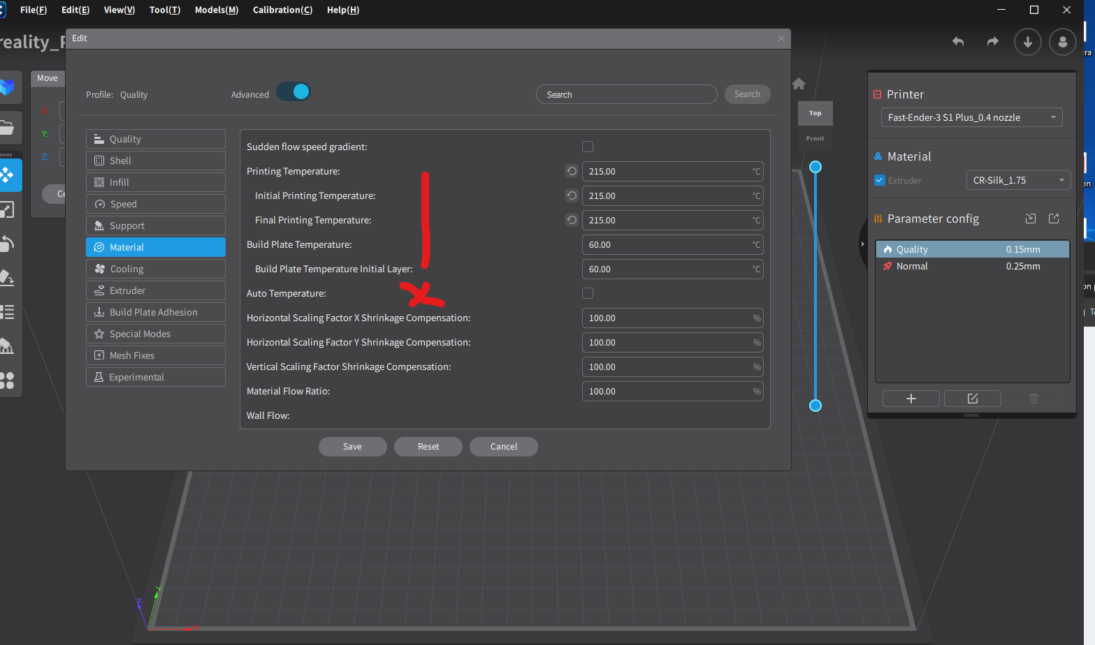

Tiberius Posté(e) Avril 3, 2024 Auteur Posté(e) Avril 3, 2024 Ok, pas de soucis, je pense vraiment que c'est lié, comme tu me l'as fait remarquer, je n'avais pas vu que ça commence à 210 degrés, ça expliquerait tout, d'autant que comme son nom l'indique, c'est censé être automatique, ça doit changer la température en cours d'impression. Je vais essayer de mettre la première ligne à 220 au lieu de 210, et on va voir ce que ça donne à la fin de l'impression. Je te tiens au courant. Tu avais raison, c'était bien ça. Du coup maintenant ça fonctionne, par contre est-ce que c'est normal que j'ai un bruit de frottement contre la machine va faire des allers-retours assez rapide ? Ça fait un bruit comme si le tapis frottait quelque part. Alors que j'ai regardé, ça ne frotte absolument nulle part, même les courroies ne frottent nulle part. 1

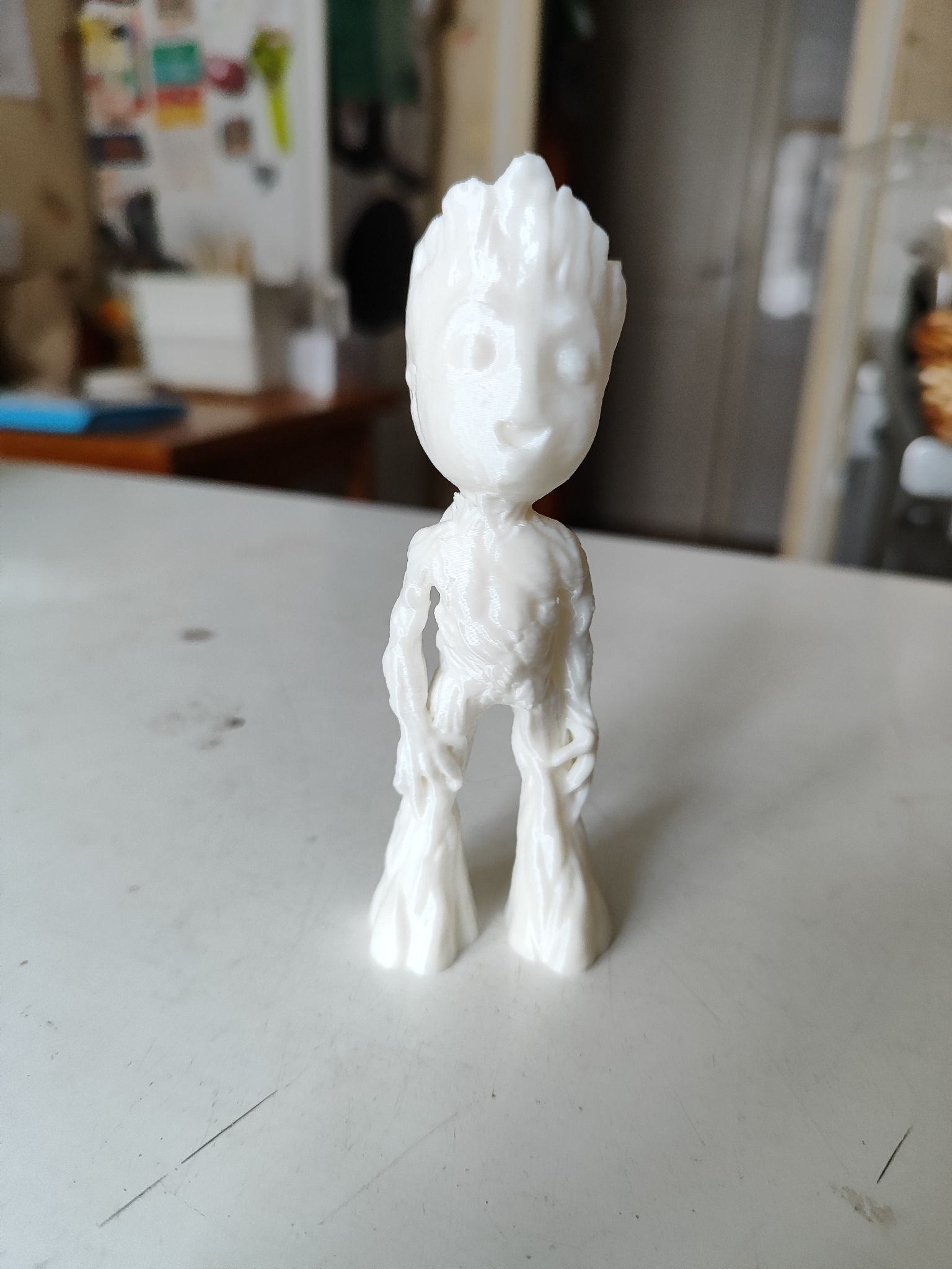

Tiberius Posté(e) Avril 5, 2024 Auteur Posté(e) Avril 5, 2024 (modifié) Est-ce que, pour vous, c'est une belle impression ? Pour moi, oui. J'ai trouvé un moyen de réduire énormément le bruit, maintenant, elle ne fait du bruit important que lors de violentes accélérations, et là, je trouve ça normal. Modifié (le) Avril 5, 2024 par Tiberius 1
fran6p Posté(e) Avril 5, 2024 Posté(e) Avril 5, 2024 Pour un premier test, tu n'as pas choisi le plus facile. Bébé Groot (dans le dernier opus de la saga, c'est un adolescent), imprimé sans aucun support (mains, menton) ? Vu de loin, ça semble correct mais les impressions avec du filament blanc sont toujours difficiles à évaluer.
Tiberius Posté(e) Avril 5, 2024 Auteur Posté(e) Avril 5, 2024 Sans le moindre support. Et de près, c'est vraiment très joli. Je suis pas pro, loin de là, mais il ne semble y avoir aucun de sur ou sous extrusion, et vraiment ultra peu de stringing, juste 2 ou 3 fibres entre les jambes.

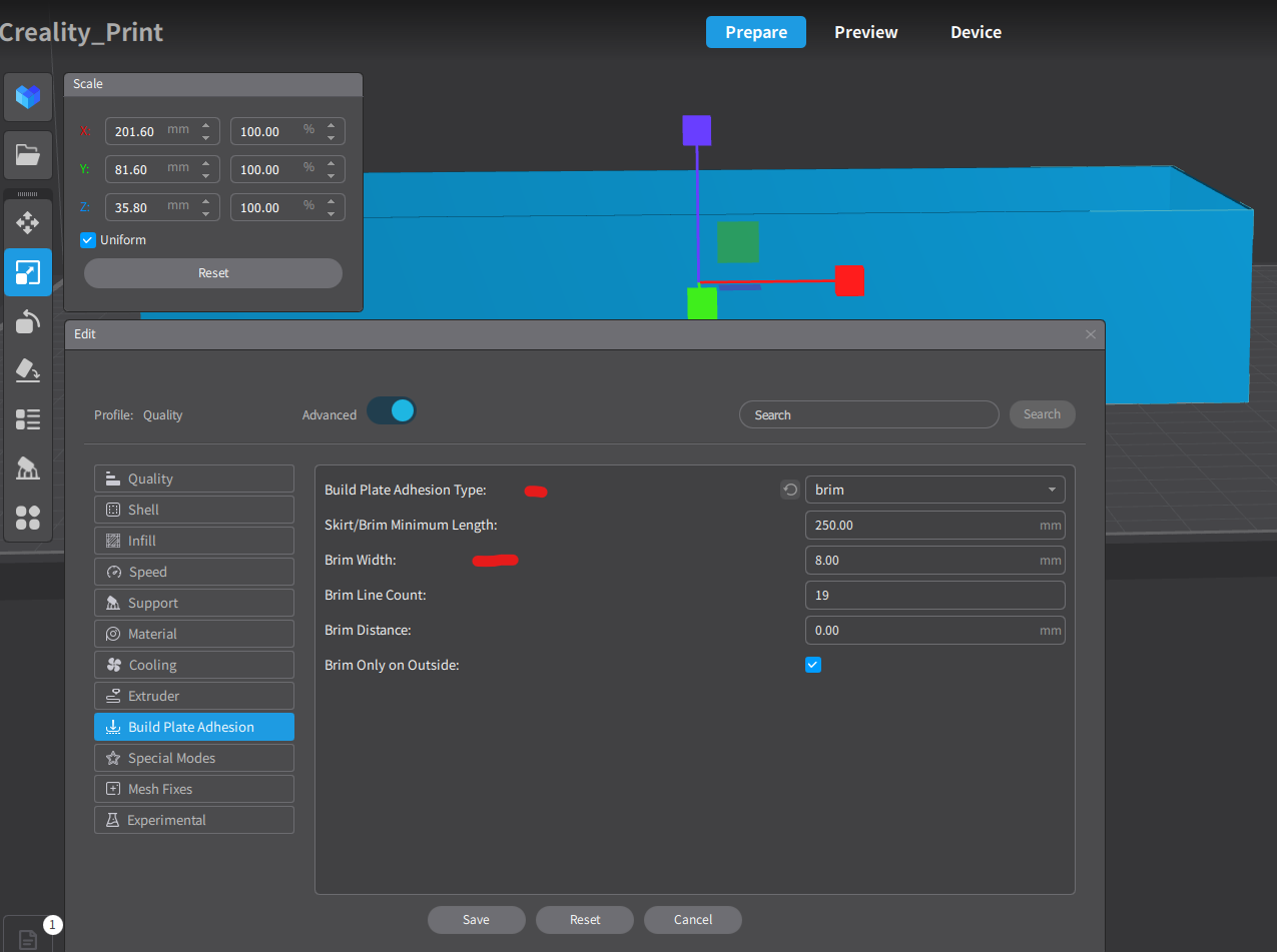

Tiberius Posté(e) Avril 6, 2024 Auteur Posté(e) Avril 6, 2024 (modifié) Par contre, depuis, j'ai fait une pièce de 200 mm de long sur 80 de profondeur sur 150 de hauteur, et j'ai eu du warping d'environs 2 mm sur le coin gauche, est-ce que ça peut être du au fait que je n'ai pas calibré depuis plus de 5 impressions ? Sinon, je dois changer quels paramètres dans Creality Print pour l'éviter la prochaine fois svp ? Modifié (le) Avril 6, 2024 par Tiberius
hyoti Posté(e) Avril 6, 2024 Posté(e) Avril 6, 2024 il y a 47 minutes, Tiberius a dit : ça peut être du au fait que je n'ai pas calibré depuis plus de 5 impressions ? Sinon, je dois changer quels paramètres dans Creality Print pour l'éviter la prochaine fois svp ? PLa je suppose. Pour diminuer les risques de Warping : Ajouter une bordure (brim), comme je crois que ton plateau fait 220 mm de large (long), essaie 8 mm, tu n'as pas beaucoup de marge la bordure passera peut-être sur la ligne de purge (c'est pas grave) Ne met pas la ventilation du filament à fond tout de suite, pour éviter de trop souffler sur les coins. Sur le snapshot ci-dessus elle est à la deuxième couche met à la couche 20 par exemple, et tu mets un "minimum layer time" à 10 secondes ou un peu plus pour que le filament ait le temps de refroidir. Surtout quand je fais des objets assez grands et d'une façon générale, je préchauffe le plateau à sa bonne température pendant 15 minutes (une fois que la température cible est atteinte), de façon que l'ensemble du plateau soit à l'équilibre thermique (60° pour le PLA et 80° pour le PETG) Quand je fais une grande pièce, je refais systèmatiquement le Z-offset et le leveling avant l'impression pour que cela accroche bien partout. Si ton plateau est moyennement plan, comme sur la KE tu es sous Klipper, je suppose que si tu as accès au fichier "printer.cfg" (ou l'équivalent) tu pourras augmenter le nombre de points de palpage du Crtouch (ou par un menu ?) si besoin. Comme sur la S1 plus j'ai un plateau avec des ondulations, je suis passé en 12x12. et une grande boîte de 285 mm X et 270 mm Y 170mm Z passe sans warping. 1
Tiberius Posté(e) Avril 7, 2024 Auteur Posté(e) Avril 7, 2024 (modifié) Merci pour la réponse. PLa je suppose effectivement, c'est bien du PLA, je n'ai jamais imprimé autre chose jusqu'à maintenant. M Merci pour les conseils, j'essayerais quand je ferais à nouveau une grosse pièce. C'était un léger warping, mais toujours ennuyeux d'en avoir, surtout avec une imprimante neuve. Je ne connais pas du tout Klipper, comment je fais pour accéder au fichier printer.cfg s'il te plaît ? Modifié (le) Avril 7, 2024 par Tiberius

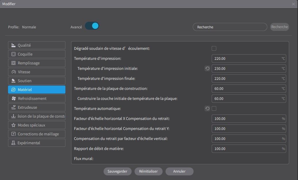

Tiberius Posté(e) Avril 7, 2024 Auteur Posté(e) Avril 7, 2024 (modifié) il y a 18 minutes, fran6p a dit : Sinon, tu as tout de même la réponse où se trouve le fichier printer.cfg Tout à fait, mais je ne connais pas assez pour y toucher sans risquer de bricker l'imprimante. Sinon, c'est moi qui suis nul, ou y'a quelque chose que j'ai râté dans Creality Print ? J'ai mis une température initiale de 230 °, mais l'impression commence quand même à 220 °, ce qui correspond normalement à ce que j'ai mis pour le 2ème couche et la température d'impression, pourquoi ? Et pour le refroidissement, j'ai mis régulier à partir de la couche 10, sauf que, l'imprimante déclenche les ventilateurs à la 2ème couche, à nouveau, pourquoi ? Merci d'avance de m'aider, à moins que vous ne préfèreriez que je fasse un post spéciale pour les problème avec Ender 3 V3 KE et Creality Print ? il y a 19 minutes, fran6p a dit : Avec un profil indiquant le modèle exact de l'imprimante, je n'aurais pas été obligé de supputé, non ? La E3v3Ke utilise sinon Klipper comme firmware (un Klipper à la sauce Creality ) Tu as raison, je vais changer ça de suite, lol. Modifié (le) Avril 7, 2024 par Tiberius
hyoti Posté(e) Avril 7, 2024 Posté(e) Avril 7, 2024 il y a 35 minutes, Tiberius a dit : J'ai mis une température initiale de 230 °, mais l'impression commence quand même à 220 °, 230 °C pour du PLA, cela me paraît beaucoup, mais bon c'est quel filament Creality ou autre ? Et à quelle vitesse tu imprimes ? Pour l'impression qui commence à 220 °C, n'aurais-tu pas coché la case "auto temperature" dans ce cas c'est normal car la vitesse de la première couche est plus faible donc le débit aussi, et pas besoin d'une plus haute température. Sur mon imprimante ender 3 S1 plus, pour le profil CR silk (creality filament) je démarre plus bas, j'ai mis 215°C car pour les filaments silks il est dit que si tu augmentes un peu la température il est plus brillant, mais je suis en dessous des temp max. (attention je reste vers une vitesse max de 80 mm/s), si tu imprimes plus vite, ce n'est pas anormal que les températures de ton profil soient plus élevées. il y a 56 minutes, Tiberius a dit : Et pour le refroidissement, j'ai mis régulier à partir de la couche 10, sauf que, l'imprimante déclenche les ventilateurs à la 2ème couche, à nouveau, pourquoi ? Si tu as mis régulier à la dixième couche, mettons 100% A la deuxième couche il ventilera un peu (admettons 10%) il augmentera le vitesse de ventil ainsi jusqu'à la dixième couche pour atteindre le paramètre de regular. je suppose que l'augmentation est linéaire premier degré. (à vérifier) ( avec un a=1) donc c'est normal.
Tiberius Posté(e) Avril 7, 2024 Auteur Posté(e) Avril 7, 2024 (modifié) il y a une heure, hyoti a dit : Pour l'impression qui commence à 220 °C, n'aurais-tu pas coché la case "auto temperature" dans ce cas c'est normal car la vitesse de la première couche est plus faible donc le débit aussi, et pas besoin d'une plus haute température. Merci pour la réponse. Mais la case est bien décochée, j'ai vérifié 3 fois, justement pour être sur. Pour la température élevée, c'est pour être sur que la 1ère couche va bien être plaquée sur le Bed, bien fondue pour être en adhérence. J'ai un filament Creality PLA normal, pas de l'hyper ou pas non plus de PLA+, je veux juste chauffer un peu plus la toute 1ère couche pour l'adhérence. il y a une heure, hyoti a dit : je suppose que l'augmentation est linéaire premier degré. (à vérifier) ( avec un a=1) Je trouve ça ou stp ? Et pour que ça ne ventile pas avant la couche 10, je met quoi ou stp ? Modifié (le) Avril 7, 2024 par Tiberius

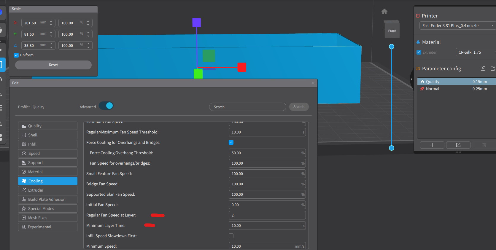

hyoti Posté(e) Avril 7, 2024 Posté(e) Avril 7, 2024 il y a 1 minute, Tiberius a dit : Je trouve ça ou stp ? Bah le mieux pour savoir, tu regardes à l'impression à la première couche tu dois voir la vitesse de ventil filament à 0 à la deuxième x% troisième y% et ainsi de suite ...... et tu auras la courbe. je pense me souvenir pour avoir regarder il y a quelque temps (mais sous Marlin et CURA) que c'est simplement linéaire. tu nous diras
fran6p Posté(e) Avril 7, 2024 Posté(e) Avril 7, 2024 Il y a 2 heures, Tiberius a dit : à moins que vous ne préfèreriez que je fasse un post spéciale pour les problème avec Ender 3 V3 KE et Creality Print ? C'est toujours préférable… d'autant plus qu'on s'éloigne (ça fait déjà un moment) du titre du sujet : «quelle est la moins bruyante entre E3S1 et E3v3KE» Même si la ventilation est réglée pour «à partir de x couches», elle se déclenche progressivement. Exemple, avec «à partir de la cinquième couche» : 1ère => 0 2nde => 25% 3ême => 50% 4ème => 75% 5ème => 100%
Tiberius Posté(e) Avril 7, 2024 Auteur Posté(e) Avril 7, 2024 (modifié) Merci @hyoti, mais ce que je souhaite, c'est ne pas ventiler jusqu'à la couche 10, pour éviter le warping. Je met quoi où pour y arriver stp ? Et pour la 1ère couche plus chaude, je dois mettre quel paramètre et où svp ? Vue que le mettre en couche initiale ça ne fonctionne pas. Je t'ai écouté @fran6p, j'ai fait un nouveau post. il y a 34 minutes, fran6p a dit : Même si la ventilation est réglée pour «à partir de x couches», elle se déclenche progressivement. Exemple, avec «à partir de la cinquième couche» : 1ère => 0 2nde => 25% 3ême => 50% 4ème => 75% 5ème => 100% Merci pour cet éclaircissement, je ne savais pas ça. Par contre, on continue sur l'autre post que j'ai créé pour l'occasion stp ? Il est plus approprié pour ces questions. Modifié (le) Avril 7, 2024 par Tiberius
