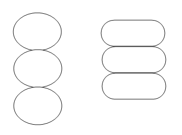

Titouvol Posté(e) Mars 19, 2024 Posté(e) Mars 19, 2024 (modifié) Par principe on ne dépasse pas 3/4 du diamètre de la buse pour l'épaisseur des couches. Donc en gros on évite de dépasser 0.3 avec une buse de 0.4, et 0.6 avec les buses de 0.8. Avec une buse de 1mm tu peux donc monter à 0.75. L'inconvénient de faire des couches trop épaisses, c'est que si ton filament sort en 1mm de large et que tu le déposes à 1mm de la couche précédente, en gros il va rester plus ou moins rond et non être "écrasé" sur la couche précédente. C'est à dire qu'il va rester plus en cylindre (dessin de gauche) et donc avoir moins de surface en contact avec la couche précédente et donc la liaison sera beaucoup plus fragile. Avec des couches plus fines, le filament est écrasé sur la couche précédente et augmente donc la surface de collage et donc la résistance (dessin de droite). Par contre il faut aussi faire attention du débit maximum de ta tête, avec une buse aussi large et des couches aussi épaisses, la quantité de matière à faire fondre commence à être très sérieuse, donc impossible d'aller bien vite. (Je ne sais pas si la X2 est en buse volcano ou pas ... ce qui peut largement aider si tu as besoin de débit : le bloc de chauffe et la buse sont plus longs, donc le filament a plus de temps pour fondre, cela permet des débits supérieurs aux buses standard). Donc vas y doucement sur les vitesses, et si tu constates des petits manques, commence par ralentir. Modifié (le) Mars 19, 2024 par Titouvol
BO105cbs Posté(e) Mars 19, 2024 Posté(e) Mars 19, 2024 Le 19/03/2024 at 05:31, jux_74 a dit : Couches de 1mm. Tu trouve que c'est trop? Dérouler Comme déjà dit, ça fait beaucoup pour une buse de 1 mm, quant tu as mis 1mm en hauteur de couche dans Cura, la case ne s'est pas éclairée en jaune ? Le problème que tu présente me semble concerner la "couture" que Cura semble avoir du mal à "gérer" compte tenu de l'épaisseur. Comme l'a écrit @Funboard29 fait des petits essais à partir du profil de base proposé par Cura, genre un cylindre de 40 mm de quatre ou cinq couches de haut suffisant pour voir , le profil de base avec Cura et une buse de 1 mm te propose une couche de 0.32, en mettant 0.8 ça passe. Au delà............................
jux_74 Posté(e) Mars 19, 2024 Auteur Posté(e) Mars 19, 2024 Vous m'avez ouvert les yeux, merci ! J'utilise une buse nitromax. je me disais que c’était pas trop mal la qualité pour les tests que je faisais, mais en effet j'avais pour habitude de faire mes réalisations avec une buse en 0.4, et j'avais des couche en 0.2... J'attends ma livraison de filaments... je continuerais mes impressions et vous ferais un retour en réduisant l’épaisseur des couches.
