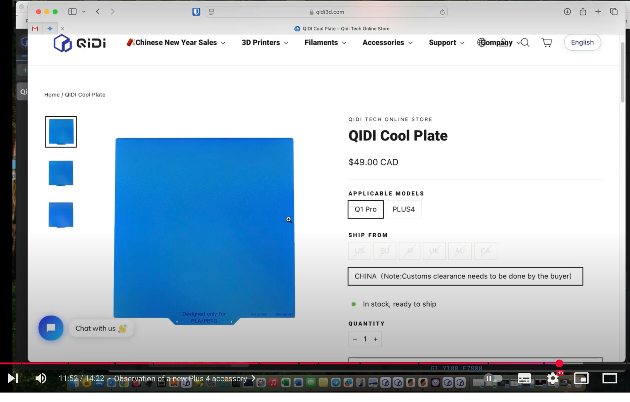

un accessoire disponible en Amérique du Nord mais pas en Europe 🥴

Je commence à préparer la commande de ma Q1 (si je ne change pas d’avis d’ici là fin de la semaine … 😅), et je regardais justement cette plaque.
C’est livrable en Europe depuis la Chine, sauf qu’il y a 36€ de FDP + les frais de douane, pour une plaque à 33€ à la base … 😨

@pjtlivjy En fait, je n'ai pas compris ce que cette plaque a comme caractéristiques. J'ai peut être raté un autre message.
@PacMan J'ai cette imprimante depuis Noël, et pour l'instant, je ne regrette pas !
Modifié (le) par 2cv001
en fait @2cv001 ce sont des plaques qui ont une meilleure adhérence et du coup tu as moins besoin de chaleur pour faire adhérer ton impression. Par exemple, tu vas imprimer du PLA à température ambiante sans chauffer la plaque ou du Petg à 50 au lieu de 75 / 80 degrés
mais il y a aussi un gros intérêt avec le multifilaments, c'est d'imprimer plusieurs objets avec des filaments différents sur une même plaque et ça simplifie aussi beaucoup pour les supports 😉

Cette plaque ressemble beaucoup à celle de Bigtreetech / Biqu : la Glacier qui existe en plusieurs tailles (Plus4 par exemple, mais pas la X-Max3 😞).
Je l’ai vu aussi, ils ont une plaque 250x250 qui pourrait aller pour la Q1, mais avec une encoche dans le fond qui me fait douter …
J'en ai une, mais pas pour une Qidi, mais  pour la Anycubic Kobra S1. La découpe arrière me permet d'utiliser les deux ergots de positionnement de la plaque sur la KS1. Cette plaque fournit une bonne adhérence, tout en chauffant un peu moins le plateau 😉. Comme toute plaque neuve, un bon premier nettoyage eau chaude + MIR vaisselle. Les nettoyages suivants se faisant à l'alcool isopropylique et quand l'adhérence redevient moyenne, retour au premier nettoyage.

Je ne me souviens plus (et pas envie de rechercher) comment est aidée la plaque à son bon positionnement sur la Q1 Pro 🤔.
c'est bloqué uniquement dans les 2 coins par des butées en L sur 20 mm de large
Même système que sur les Serie 3, donc la plaque de BTT devrait passer crème 😉.
