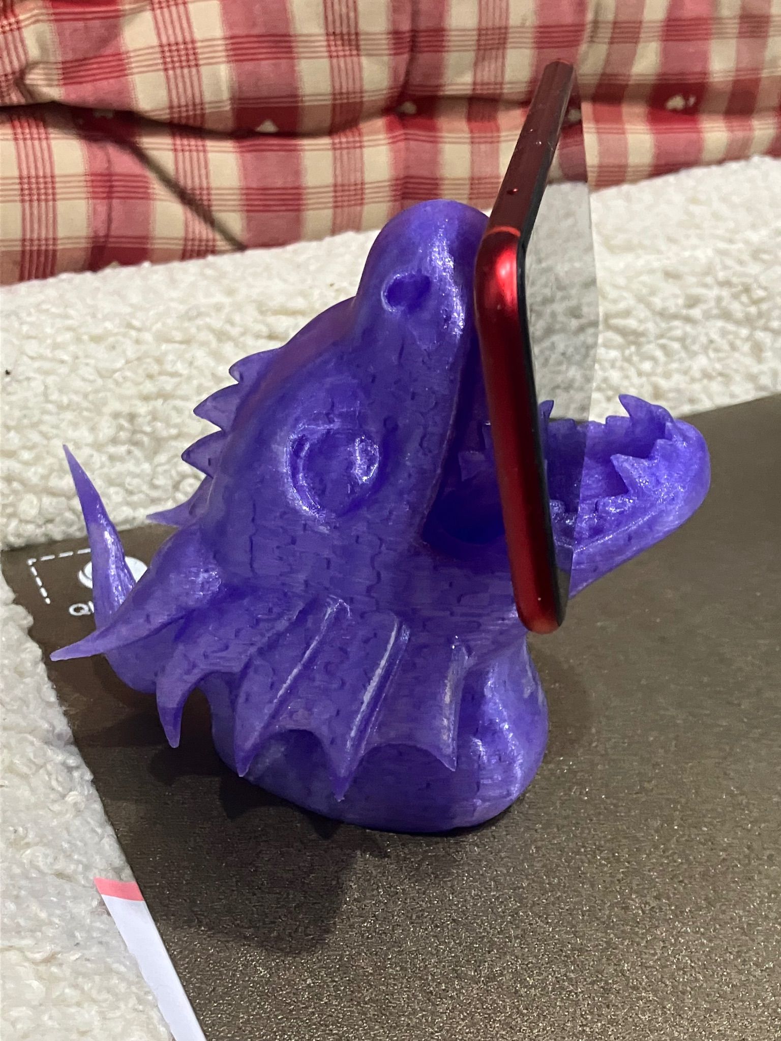

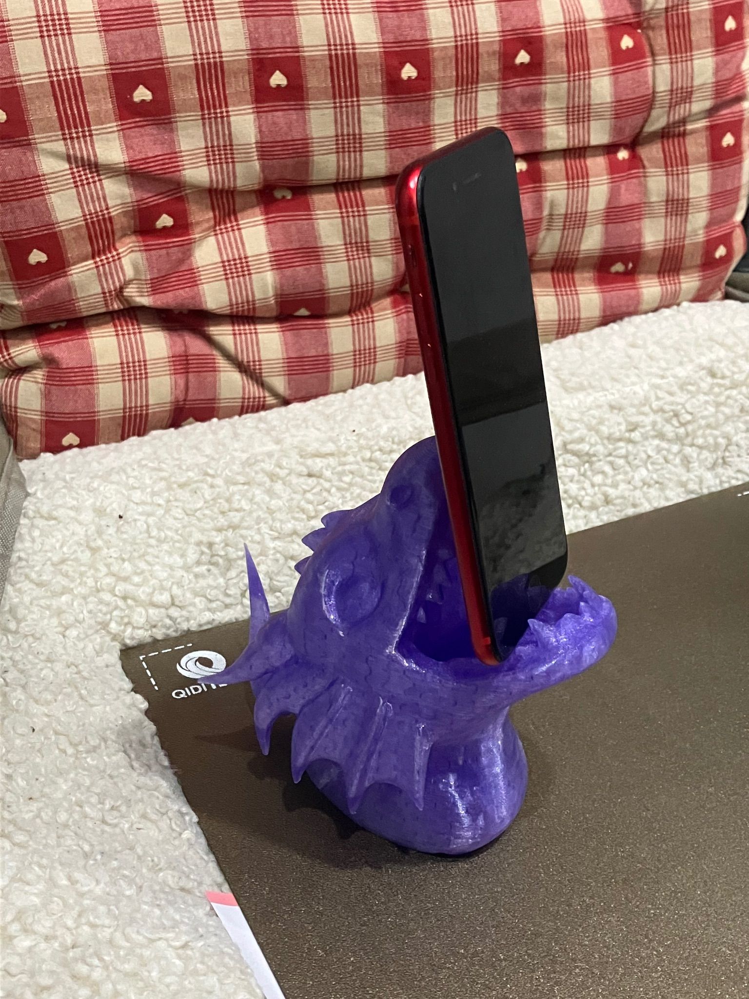

Rodyh Posté(e) Aout 16, 2024 Posté(e) Aout 16, 2024 (modifié) Bonjour à tous ! Je suis à mon tour heureux possesseur d'une Qidi Q1 Pro ! Et que dire ! Comparé à mon achat chez Elegoo ! L'impression est juste dingue dès le départ, rien à régler soit même , juste cliquer sur un ou deux truc au départ donc le bed leveling, mais tout se fait tout seul, pas besoin de feuilles, et régler approximativement des vis de tant de minutes ou degrés LUL. Le "bench" du bateau je crois que c'est le meilleur que j'ai fais. Le "bench" première couche, un micro changement de z-offset légèrement plus bas peut-être, mais ça m'a l'air plutôt bon ! TOP, je vais pouvoir bosser sérieusement sans me prendre la tête sur les réglages, même si yaura toujours des choses à affiner, ne serait-ce qu'en fonction des types de filaments et surtout marques de filaments. Modifié (le) Aout 16, 2024 par Rodyh 5

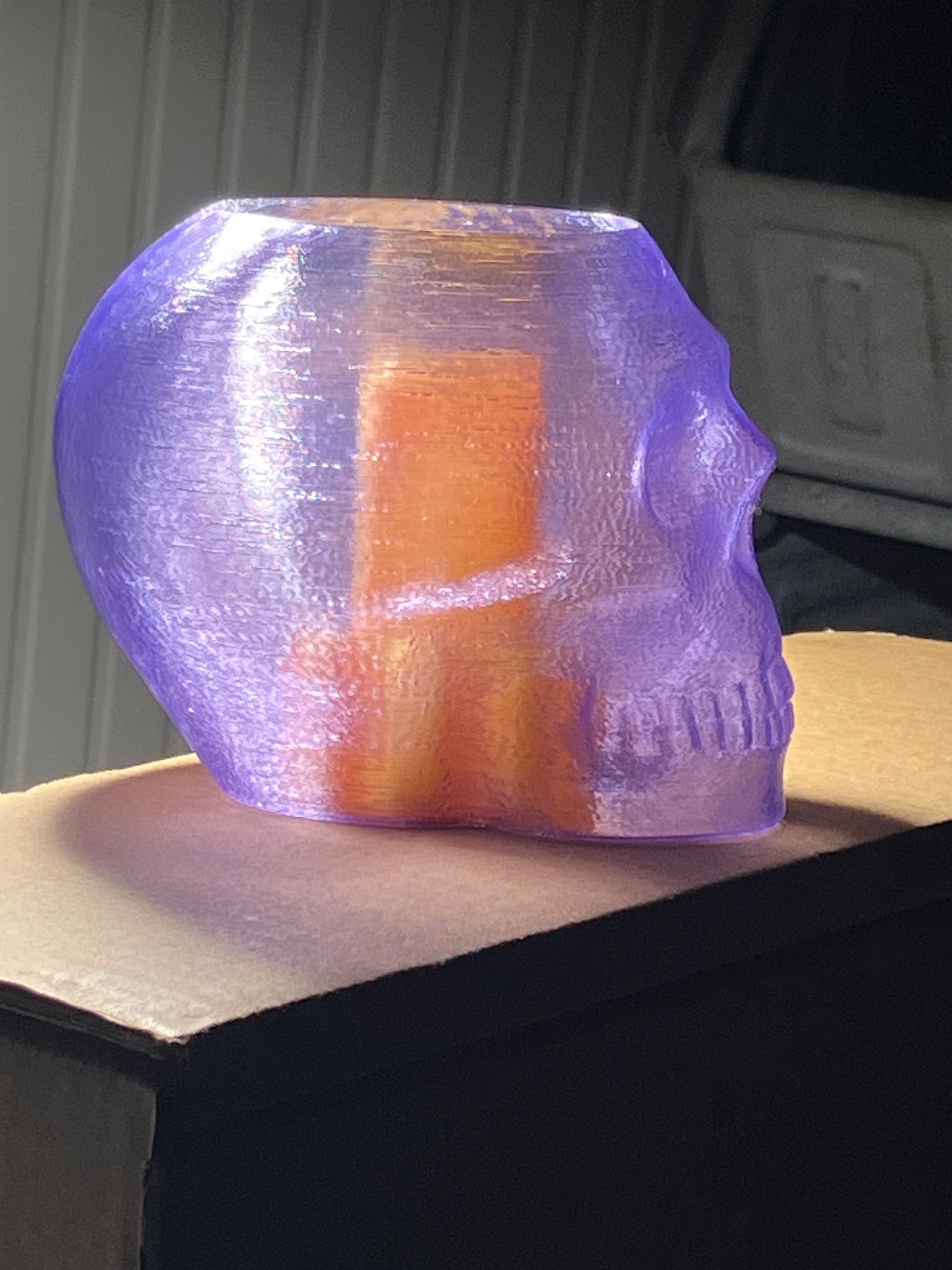

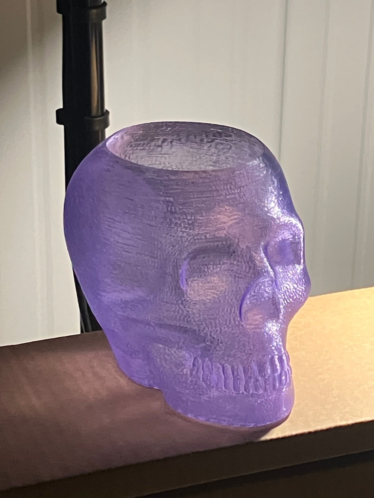

pjtlivjy Posté(e) Novembre 22, 2024 Posté(e) Novembre 22, 2024 pour montrer la précision d'impression de notre chère Q1 Pro une impression de 90 mm de haut sans support en mode vase / 2 périmètres en couche de 0.08 avec un filament translucide 4

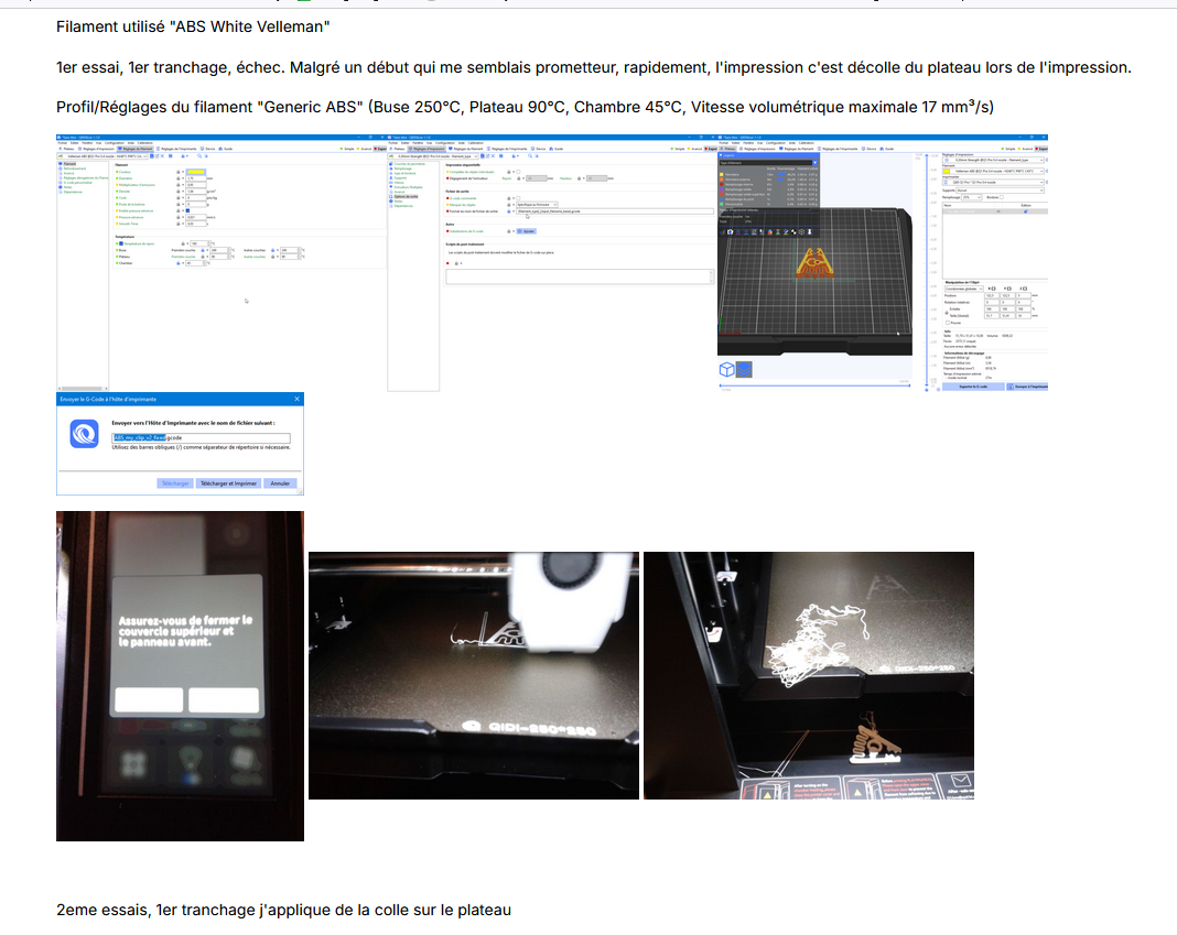

2cv001 Posté(e) Novembre 24, 2024 Posté(e) Novembre 24, 2024 Une question supplémentaire. Dans les photos des tests ci-dessus, on voit des spaghettis bien avancés. Le détecteur de spaghettis ne l'avais pas vu ? ou c'est juste qu'il faut un certain temps pour pouvoir détecter ?
pjtlivjy Posté(e) Novembre 24, 2024 Posté(e) Novembre 24, 2024 (modifié) il faut pardonner @PPAC il débutait ... plaisanterie mise à part c'est unABS profil généric il prenait en main l'imprimante ... même pas sur que cet ABS Velleman accepte de grandes vitesses sur le profil filament ABS Qidi la chambre est à 55, le filament est à 260 et tu l'imprimes comme du PLA, regarde ce sujet : quelques impressions Modifié (le) Novembre 24, 2024 par pjtlivjy 1

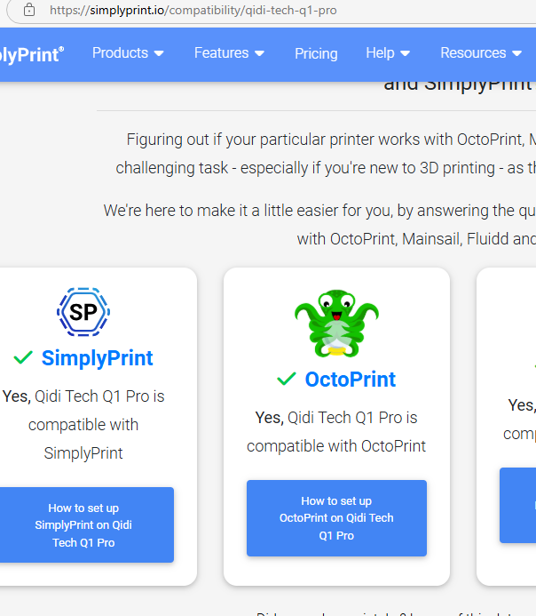

PPAC Posté(e) Novembre 24, 2024 Auteur Posté(e) Novembre 24, 2024 (modifié) Salutation Il y a 3 heures, 2cv001 a dit : Je suis utilisateur d'Octoprint. Personne n'en parle dans cette discussion. C'est compatible ? (pour moi, c'est un point assez important) Edit : à priori oui Je n'ai pas testé. Car comme c'est un Klipper avec une interface web en place sur la machine (Fluidd et interface d'envoi Mainsail), OctoPrint n'a pas spécialement d'utilité pour envoyer et contrôler à distance une impression puisque l'on fait tout cela depuis l'interface web de la machine. Il y a 3 heures, 2cv001 a dit : Une chose pas très importante : En fait, je n'ai pas vraiment compris si la grille de ventilation qui équipe maintenant l'imprimante a été revu et ne présente plus les risques de 220V (mais on a toujours la possibilité d'en imprimer une donc question non vitale, sauf peut être de voir le sérieux de la marque). Il me semble que sur les machines nouvellement livrées il y a une grille plus protectrice que celle sur la machine que j'ai eu en test ( et sinon il me semble que si l'on demande au SAV il nous envoie la grille plus protectrice, mais je n'ai pas fait la demande, car au final pour moi le fait de le savoir ("Ne pas toucher ici, il y a possiblement du 220V") suffit. ) Il y a 3 heures, 2cv001 a dit : Autre question : contrairement à ce que j'avais pu ressentir dans mes lectures et visionnages sur la K1C, à la lecture de ce fil, en particulier les tests de départ, on voit pas mal de ratés, même si il est précisé que ce sont des premières impressions donc certainement améliorables. Concrètement, en particulier pour les filaments difficiles à imprimer, ce ne sont que des ajustements de départ à faire puis on imprime sans problème ? J'ai cru voir vers la fin de la discussion que oui. Vous confirmez ? Je confirme, une fois que l'on a adapté les profils d'impression / filament, rien à signaler. Il y a 3 heures, 2cv001 a dit : Sinon je m'interroge pour la procédure de changement de filament, il est conseillé, si j'ai bien compris, de carrément débrancher le bowden de la tête, couper le filament, puis faire une extrusion totale. Cela exclu la possibilité pour la marque de faire ultérieurement un système de changement automatique de fil comme sur la K2 combo par exemple non ? Actuellement, sur ma CR10, je tire le filament en appuyant sur le débrayage de l'entraineur pour le faire sortir et j'en mets un autre. Seule précaution, si je mets un fil de nature différente (par ex du PLA après un TPU), je passe d'abord un fil de nettoyage. Ca ne peut pas marcher comme ça ? Il semble possible de mettre en place un système pour couper le filament automatiquement ( comme on en trouve sur les systèmes d'imprimante concurrente ) mais je n'ai pas encore pris le temps d'en mettre un en place. Il n'y a pas sur la Q1 Pro de levier de débrayage pour tirer le filament. La méthode de coupe a ras de l'entrée de l'extrudeur, plutôt que d'éjection / tirage manuel, limite grandement le risque de se retrouver avec un petit morceau de filament qui bloque le passage du filament dans la tête d'impression, mais il est toujours possible de demander une éjection du filament. Il y a 3 heures, 2cv001 a dit : Dernière question, on voit pas mal d'essais faits avec du TPU de dureté shore 95. Avec ma CR10, j'imprime couramment (après juste une petite modif coté entraineur) avec du filaflex 82 donc dde dureté 82 (plus mou que le 95). Avec la Q1 pro, on peut facilement descendre en dessous de 95 ? Je n'ai pas testé plus bas que du Shore 95 A, Mais si l'on ne passe pas par l'entrée extérieure ( et donc évite le tube PTFE de guidage et capteur de blocage du filament ) donc que l'on déconnecte le tube PTFE a l'entrée de la tête d'impression pour y passe directement le filament flexible/élastique, je me dis que l'on peut passer des filaments moins dur que du Shore 95 A, mais donc, je n'ai pas encore testé. Il y a 1 heure, 2cv001 a dit : Le détecteur de spaghettis ne l'avais pas vu ? ou c'est juste qu'il faut un certain temps pour pouvoir détecter ? Je n'ai pas testé de fonctions IA ( car il n'y en avait pas de base d'installé sur la machine que j'ai testée et les systèmes de détection IA demande souvent un abonnement ...) Modifié (le) Novembre 24, 2024 par PPAC 1 1

fran6p Posté(e) Novembre 24, 2024 Posté(e) Novembre 24, 2024 Octoprint, n'est pas franchement l'idéal avec Klipper, quel que soit le modèle de Qidi (XMax3, XPlus3, Q1 pro, Xplus4) Ces imprimantes ont des cartes contrôleurs équivalentes à un RPi. Il faudra donc installer Octoprint sur cette carte. C'est faisable, mais Klipper avec Octoprint c'est plutôt lourd. Avec Klipper, habituellement, on utilise comme interface Web, Fluidd ou / et Mainsail qui communiquent avec Moonraker, lui-même communicant avec Klipper. J'avais testé le fonctionnement d'Octoprint sur ma XMax3 à la demande d'un utilisateur ( @akoirium). Bien que fonctionnel, je suis vite revenu à Fluidd / Mainsail. Si vraiment, tu tenais à rester avec Octoprint, ce serait donc faisable, mais dans ce cas, tu obtiendras moins d'aide si besoin. Bon nombre des implémentations de ta chaine de travail peuvent être réalisées via des macros et quelques ajouts matériels (relais Sonoff, prises connectées, …).
