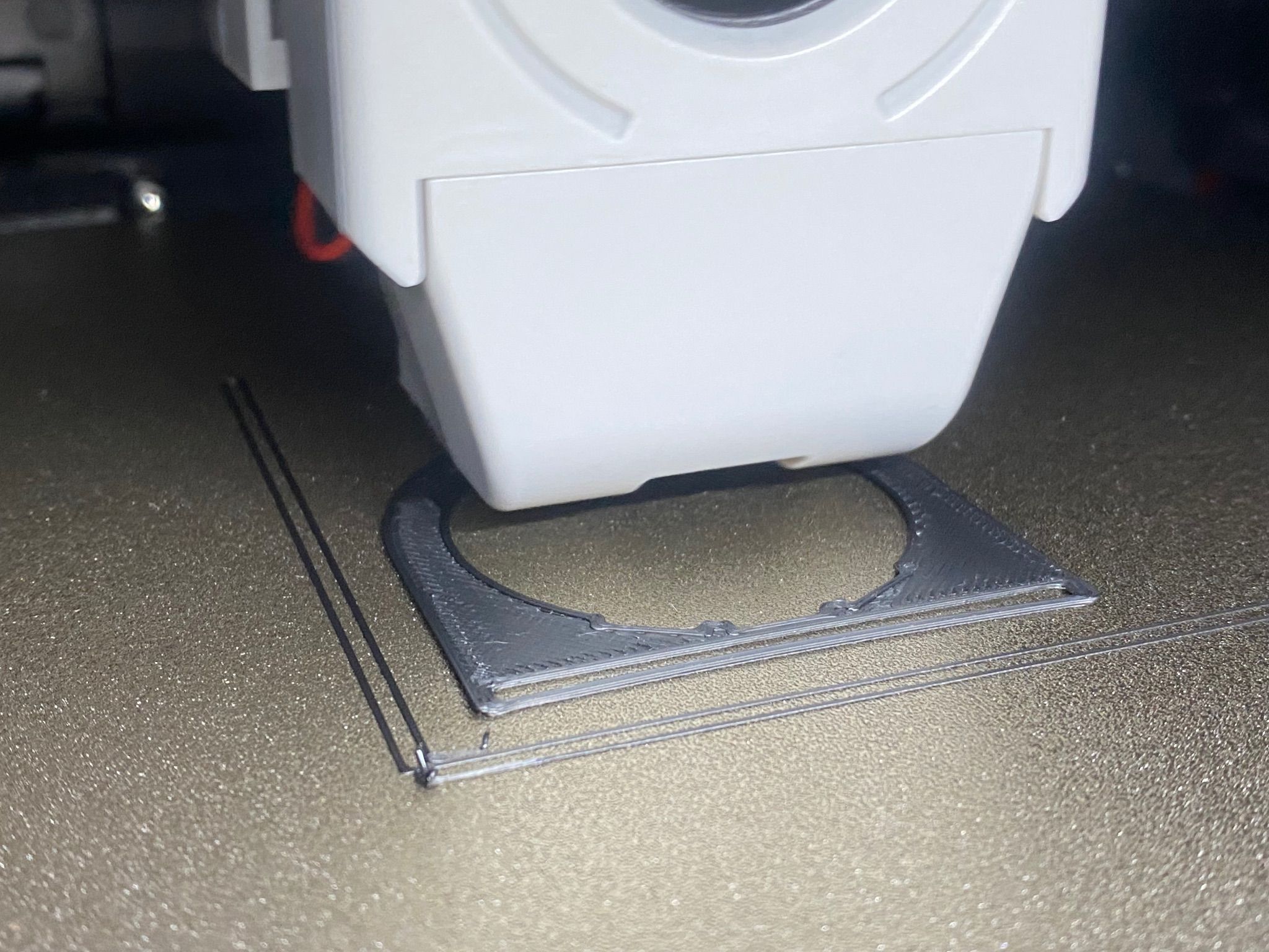

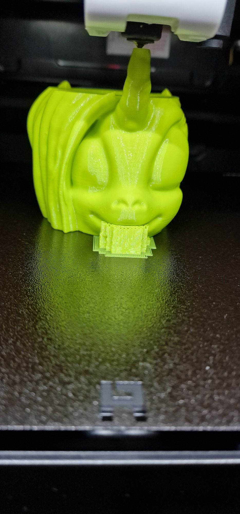

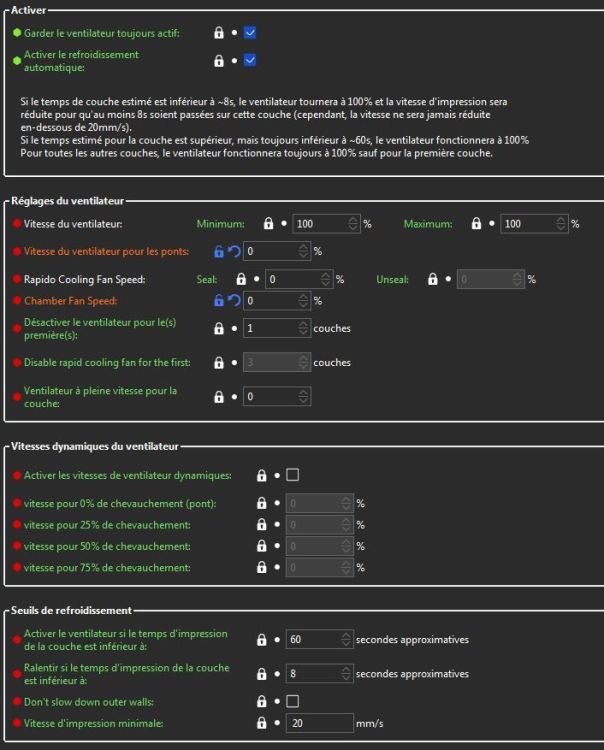

V3DP Posté(e) Février 27 Posté(e) Février 27 il y a une heure, PacMan a dit : Comment vérifier le bon fonctionnement du ventilateur notamment ? Hormis de façon visuelle ? L'idée d'une machine neuve fiable, et plug & print, c'était de rester dans de la petite réparation et du dépannage ponctuel. Je ne suis pas sur d'être suffisamment équipé. Il faut qu'il tourne sans bruit car neuf et sans qu'on puisse discerner les pales. Ca devrait suffire vu que la machine est neuve. il y a une heure, PacMan a dit : Le cold pull peut être réalisé avec autre chose que du nylon ? J'ai PLA/PETG/ABS et ASA en stock. En coloris clair, je vais avoir PLA blanc ou ABS vert clair. Le PLA blanc devrait bien aller. Une fois froid tirer fermement mais doucement pour qu'il ne se casse pas. Le PLA nettoie un peu moins bien, mais permettra de vider la buse. il y a une heure, PacMan a dit : Si je peux éviter ce genre d'intervention pour le moment je m'en contenterais. Je ne suis même pas aller jusqu'au démontage de la buse n'ayant pas de clé dynamométrique pour le remontage pour le moment. Je suis resté sur nettoyage de la buse, du hotend et de l'extrudeur comme indiqué sur le wiki. Si on serre avec la clé fournie par Qidi, il faut en mettre que deux doigts derrière la fourche qui tient la buse pour serrer et ne pas trop appuyer. A chaud. il y a une heure, PacMan a dit : Mais je crois que j'ai laissé les valeurs par défaut du profil Qidi Generic PLA en rehaussant juste la vitesse de rétraction de 30 à 40mm/s car j'avais un peu de stringing sur mes premiers print. Avec les réglages de base de Qidi sur du PLA sec il n'y a normalement pas de stringing, sauf si la hotend a un souci. 1

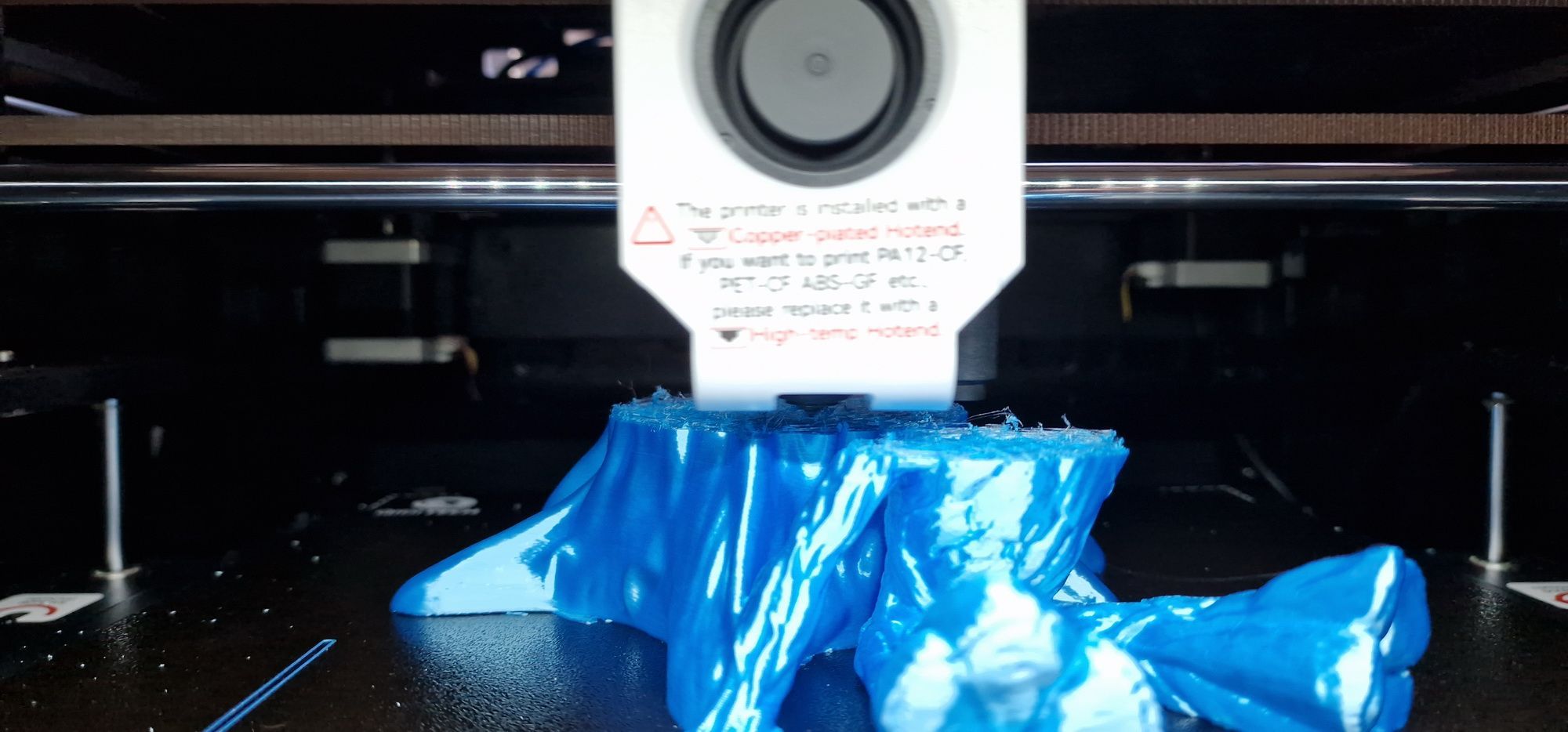

souriceaux Posté(e) Février 27 Posté(e) Février 27 Il y a 3 heures, V3DP a dit : un jeu au niveau de l'engrenage secondaire Comme l'a bien précisé @pjtlivjy une petite rondelle devrait solutionner le soucis. Pour info, mon problème arrivait aux alentours des 45% d'impression. Cliquetis dans l'extrudeur et petit bouchon au début de la chambre. @fran6p a aussi émis une bonne idée, diamètre interne du "PTFE" à vérifier. Pour info voilà mon soucis au tout début avec mon extrudeur défectueux 1
PacMan Posté(e) Février 27 Posté(e) Février 27 Il y a 1 heure, V3DP a dit : Il faut qu'il tourne sans bruit car neuf et sans qu'on puisse discerner les pales. Ca devrait suffire vu que la machine est neuve. Le PLA blanc devrait bien aller. Une fois froid tirer fermement mais doucement pour qu'il ne se casse pas. Le PLA nettoie un peu moins bien, mais permettra de vider la buse. Si on serre avec la clé fournie par Qidi, il faut en mettre que deux doigts derrière la fourche qui tient la buse pour serrer et ne pas trop appuyer. A chaud. Avec les réglages de base de Qidi sur du PLA sec il n'y a normalement pas de stringing, sauf si la hotend a un souci. il y a 35 minutes, souriceaux a dit : Comme l'a bien précisé @pjtlivjy une petite rondelle devrait solutionner le soucis. Pour info, mon problème arrivait aux alentours des 45% d'impression. Cliquetis dans l'extrudeur et petit bouchon au début de la chambre. @fran6p a aussi émis une bonne idée, diamètre interne du "PTFE" à vérifier. Pour info voilà mon soucis au tout début avec mon extrudeur défectueux A vous lire @V3DP et @souriceaux je pense que le soucis vient soit du filament encore humide (j’avais un petit peu de stringing avec les réglages de base) soit de l’extrudeur (mon 1er print s’est arrêté à peu près à 50%, le second plutôt vers 20/30%, mais les 2 avec le même rendu que sur ta photo - voir mon message sur la page précédente). Je vais tenter nettoyage/cold pull + retrait de tube PTFE du sécheur + séchage à fond du PLA + vérification du jeu dans l’extrudeur ! Je vous tiens au courant !
pjtlivjy Posté(e) Février 27 Posté(e) Février 27 @PacMan avec du PLa du stringing ça n'est pas normal mais démontre soit effectivement un problème d'humidité soit un problème de température d'extrusion trop élevée soit un problème de rétractation soit un problème de déplacement rapide trop lent tu utilises quel marque de filament et que profil ? 1
PacMan Posté(e) Février 27 Posté(e) Février 27 Il y a 1 heure, pjtlivjy a dit : @PacMan avec du PLa du stringing ça n'est pas normal mais démontre soit effectivement un problème d'humidité soit un problème de température d'extrusion trop élevée soit un problème de rétractation soit un problème de déplacement rapide trop lent tu utilises quel marque de filament et que profil ? PLA Geeetech, profil Qidi Generic PLA sur le quel j’ai modifié après test de calibration les valeurs suivantes : température (210°), PA (0,025 de mémoire), flow rate (je suis resté sur le 0,98 de base qui était bon au test) et vitesse de rétraction (30–>40 mm/s). Pour les vitesses, j’ai rien touché et j’imprime avec les profils fournis avec les fichiers pris sur Makerworld.

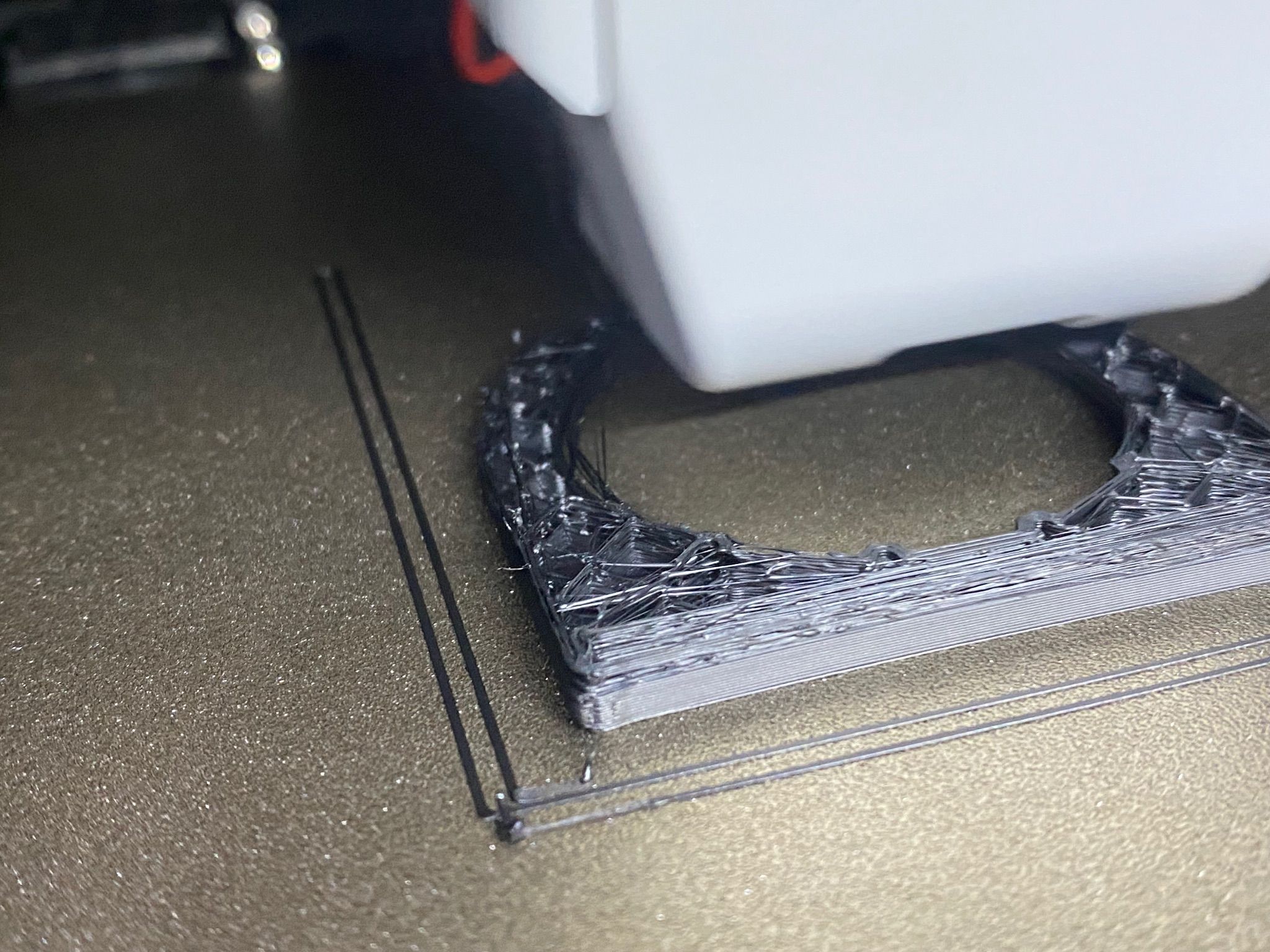

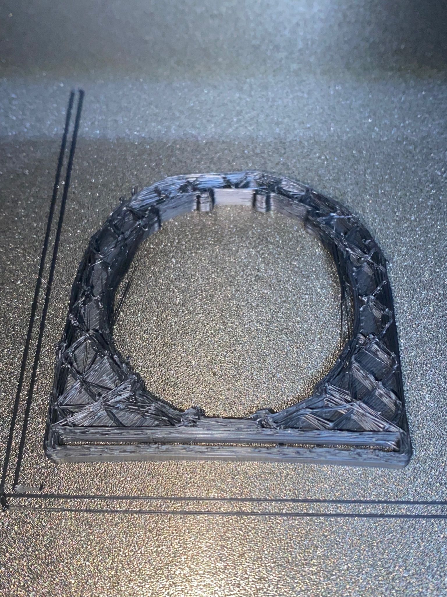

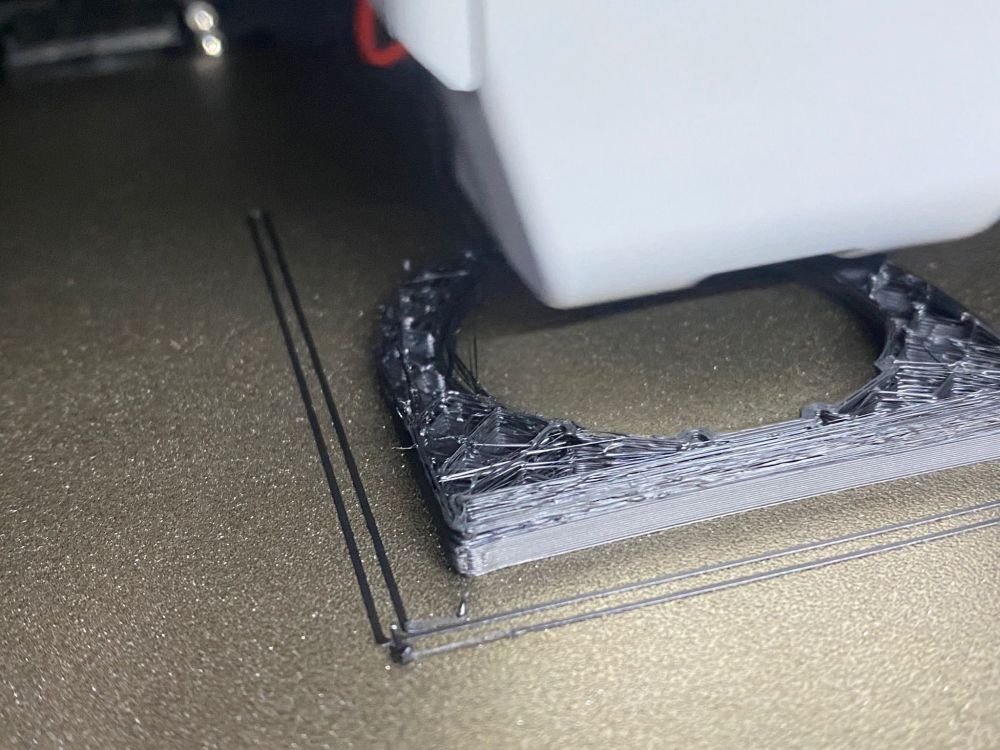

PacMan Posté(e) Mars 1 Posté(e) Mars 1 Bon, démontage/remontage terminé ! RAS au niveau de l’extrudeur, j’ai qd même bien nettoyé à la brosse à dent par acquis de conscience, mais contrairement à la première fois, rien n’était resté bloqué dedans. Et visiblement pas de jeu au niveau des engrenages. J’ai nettoyer la buse/hotend a chaud, puis en faisant un cold pull avec du PLA blanc, et je n’ai plus aucun résidu de noir qui sort (ni par la buse, ni quand j’ai fait le cold pull). Le filament est entrain de finir de sécher, donc je lance un test dans ~20min, en supprimant également le bout de PTFE entre le sécheur et l’imprimante. Bon, ça ne marche toujours pas … Ca commence à deconner à environ 25% de l’impression et j’ai stoppé à 30%. En voulant décharger le filament à nouveau le bruit de claquement au niveau de l’extrudeur. Ci-après les photos des 1eres couches, à 25% et après arrêt de l’impression. Je vais essayer avec un autre filament pour voir, mais je commence un peu à perdre espoir …
pjtlivjy Posté(e) Mars 1 Posté(e) Mars 1 il y a une heure, PacMan a dit : Je vais essayer avec un autre filament pour voir, mais je commence un peu à perdre espoir … le filament noir c'était quoi comme filament ? ça donne l'impression que la température change c'est toujours le même STL que tu essayes d'imprimer ? 1
PacMan Posté(e) Mars 1 Posté(e) Mars 1 à l’instant, pjtlivjy a dit : le filament noir c'était quoi comme filament ? ça donne l'impression que la température change c'est toujours le même STL que tu essayes d'imprimer ? Toujours le PLA noir Geeetech. J'ai la 1ere couche à 215 et le reste à 210. Non c'est le 3ème STL différent que j'essaye ... 1
pjtlivjy Posté(e) Mars 1 Posté(e) Mars 1 je comprends ton ras le bol mais c'est de la technique, on va finir par trouver @PacMan donc as tu essayé une autre marque de filament de la liste que tu avais mis ? statistiquement, on ne peut avoir 2 marques différentes qui auraient les mêmes défauts ça veut dire que le problème viendrait de l'imprimante si un tel hasard avait lieu, je t'encouragerais à aller jouer immédiatement à l'euromillion 1
PacMan Posté(e) Mars 1 Posté(e) Mars 1 (modifié) il y a 14 minutes, pjtlivjy a dit : je comprends ton ras le bol mais c'est de la technique, on va finir par trouver @PacMan donc as tu essayé une autre marque de filament de la liste que tu avais mis ? statistiquement, on ne peut avoir 2 marques différentes qui auraient les mêmes défauts ça veut dire que le problème viendrait de l'imprimante si un tel hasard avait lieu, je t'encouragerais à aller jouer immédiatement à l'euromillion C'est ce que j'essaye de me dire. Et effectivement l'étape suivante est de passer par le SAV tant que je suis dans le 1er moi après l'achat. Non, je n'ai pas eu le temps de mettre à sécher le second filament (je le mettrais ce soir pour tester demain). J'ai refait un nettoyage complet avec 3 cold pull + démontage de la buse (même si concrètement hormis vérifier qu'on voyait bien la lumière à travers et passer l'aiguille par acquis de conscience je ne savais trop quoi faire avec) et relancer le dernier STL qui avait échouer à 25%. J'arrive à un peu plus de 75% du print et pour l'instant ça tient bon. Donc je vois 2 hypothèses : - le 1er nettoyage n'était pas suffisant et ça bloquait toujours dans la buse. - j'ai un filament de qualité aléatoire et une partie n'est pas bien passée (les STL lancé faisait tous entre 10 et 40g, cela pourrait correspondre à un linéaire de filament défectueux ?) Et vu qu'il y a d'un côté un procédé manuel et de l'autre un industriel, je pense savoir d'où vient l'erreur ... Par contre je n'explique pas encore le premier bouchage (séchage filament ? tube PTFE ? autre ?) En tout cas, un grand merci pour votre soutient ! Edit : impression complétée Modifié (le) Mars 1 par PacMan 1
pjtlivjy Posté(e) Mars 1 Posté(e) Mars 1 il y a 1 minute, PacMan a dit : C'est ce que j'essaye de me dire. Et effectivement l'étape suivante est de passer par le SAV tant que je suis dans le 1er moi après l'achat tu es sous garantie pendant 1 an et même après tu peux les consulter pour un conseil ils répondent je t'encourage à envoyer dès que possible un email au SAV, leurs conseils sont toujours très intéressant face à un filament qui ne me posait que des tracas avec la X-MAX3, j'ai fini par envoyer un email au sav estimant avoir tout tenter en l'état de mes connaissances ... la réponse m'a plus qu'étonné tellement elle fut simple et déconcertante ... baissé le plateau de 0.05 mm je me suis dis c'est une plaisanterie ... et puis au final perdu pour perdu qu'est ce que ça me coutait d'essayer ... c'est ce que j'ai fait et ça à imprimer correctement donc je leur reconnais une meilleure expertise que la mienne et c'est très rassurant 1
PacMan Posté(e) Mars 1 Posté(e) Mars 1 il y a 38 minutes, pjtlivjy a dit : tu es sous garantie pendant 1 an et même après tu peux les consulter pour un conseil ils répondent je t'encourage à envoyer dès que possible un email au SAV, leurs conseils sont toujours très intéressant face à un filament qui ne me posait que des tracas avec la X-MAX3, j'ai fini par envoyer un email au sav estimant avoir tout tenter en l'état de mes connaissances ... la réponse m'a plus qu'étonné tellement elle fut simple et déconcertante ... baissé le plateau de 0.05 mm je me suis dis c'est une plaisanterie ... et puis au final perdu pour perdu qu'est ce que ça me coutait d'essayer ... c'est ce que j'ai fait et ça à imprimer correctement donc je leur reconnais une meilleure expertise que la mienne et c'est très rassurant Je ferais d'autres tests dans le WE et je leur envoi un mail si vois que ça coince toujours avec le filament. Je viens de retenter un autre (petit) print qui n'était pas allé au bout et ça à fonctionné à nouveau ! Demain je fais un test avec du PETG, après séchage.

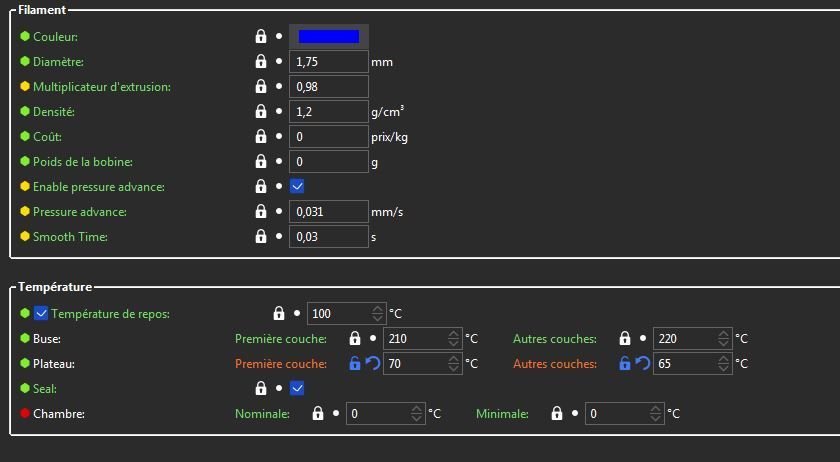

souriceaux Posté(e) Mars 1 Posté(e) Mars 1 (modifié) Il y a 5 heures, PacMan a dit : J'ai la 1ere couche à 215 et le reste à 210 Oups, pour info faire un test avec : - 210 pour le début - PUIS 220 pour la suite Ce sont les valeurs que j'utilise en règle générale Modifié (le) Mars 1 par souriceaux 1
pjtlivjy Posté(e) Mars 1 Posté(e) Mars 1 bonsoir @souriceaux tu imprimes du Pla avec 70 puis 65 degrés sur le plateau ?
souriceaux Posté(e) Mars 1 Posté(e) Mars 1 (modifié) il y a 6 minutes, pjtlivjy a dit : bonsoir @souriceaux tu imprimes du Pla avec 70 puis 65 degrés sur le plateau ? Oui en fonction de l'importance de la pièce et cela passe toujours très bien. Pas de décollement, pied d'éléphant ou autres. Mais mon plateau est déjà chaud au départ. Autre chose, pas de ventilation hormis la tête et ma porte est toujours fermée. Le capot est uniquement soulevé par des supports L'imprimante est dans l'appartement, et ici dans le Sud Est il ne fait pas très froid. Modifié (le) Mars 1 par souriceaux 1

souriceaux Posté(e) Mars 1 Posté(e) Mars 1 Concernant le problème de @PacMan, avec mon peu d'expérience, je me dirigerai vers 3 soucis à regarder: - Effectivement comme l'avait déjà annoncé @fran6p le PTFE - Déroulement du fil lors de l'impression - Température de la buse (mettre 220 pour les impressions) Voir éventuellement l’environnement ou se trouve l'imprimante A+ en espérant qu'il trouvera une solution rapidement car c'est une bonne machine 1
