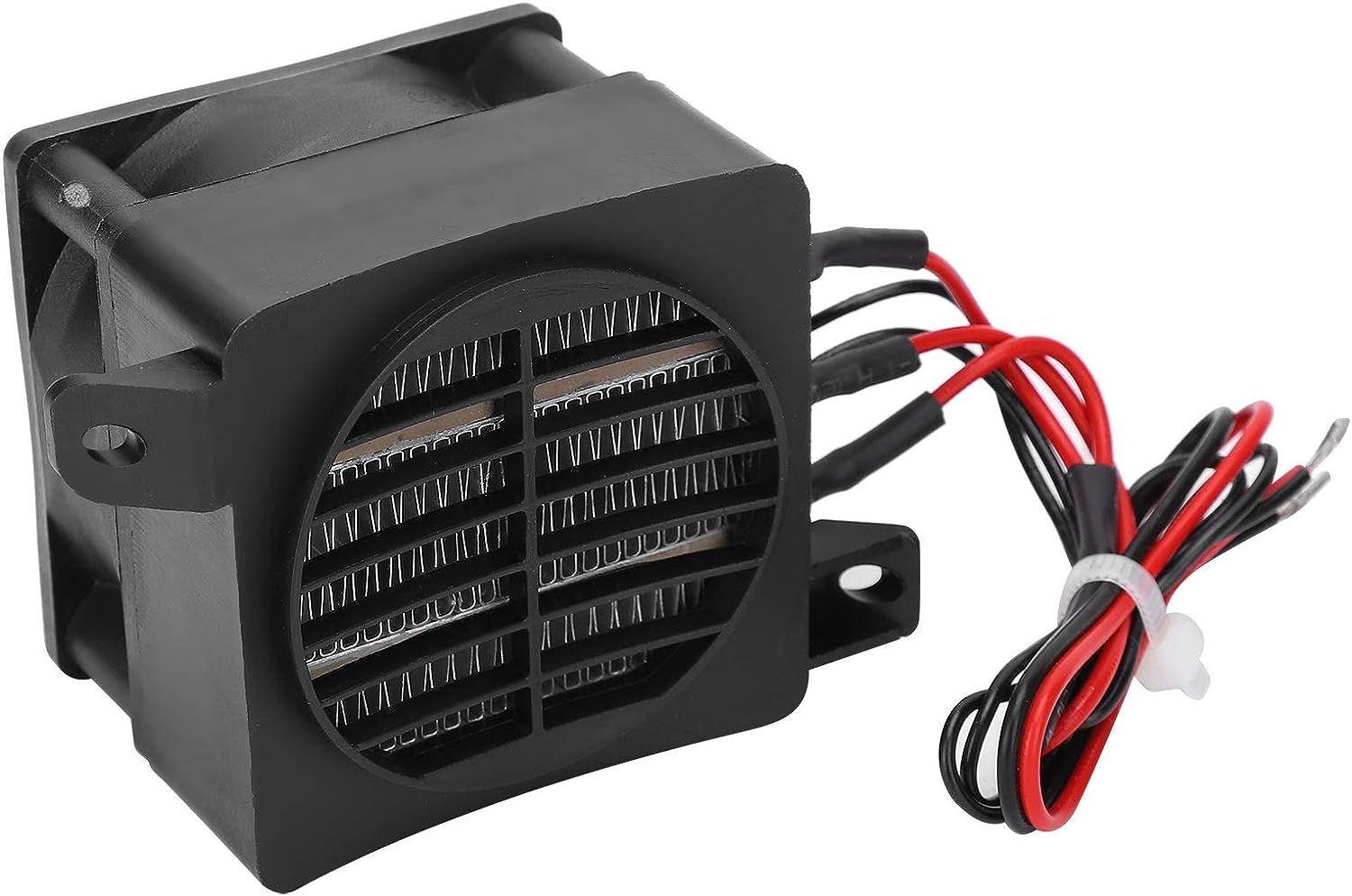

Lama Posté(e) Mars 29 Partager Posté(e) Mars 29 Bonjour à toutes et à tous ! Je viens d'apprendre (je débarque peut être) qu'il y aurait un problème avec le radiateur des qidi qui enverrait des coups de jus de 230v. ça me paraît un peut gros pour un radiateur 12v mais est-ce vrai? Où ne dois-je pas toucher alors ? Lien vers le commentaire Partager sur d’autres sites More sharing options...
pascal_lb Posté(e) Mars 29 Partager Posté(e) Mars 29 il y a 40 minutes, Lama a dit : mais est-ce vrai? Où ne dois-je pas toucher alors Regarde ce sujet, il en est justement question https://www.lesimprimantes3d.fr/forum/topic/57668-qidi-tech-q1-pro-le-sujet-de-découverte/page/3/?sortby=date#comments 1 Lien vers le commentaire Partager sur d’autres sites More sharing options...
PPAC Posté(e) Mars 29 Partager Posté(e) Mars 29 (modifié) Salutation ! Le premier commentaire qui parle de cela sur mon sujet de découverte. Le 24/03/2024 at 19:02, fran6p a dit : Apparemment le SSR alimenterait en 230V l'élément interne qui chauffe le caisson et pas le lit chauffant. Donc éviter d'y mettre les doigts quand on l'utilise (cela dit, normalement, on n'utilise cet élément qu'avec l'ABS / ASA qui demandent de fermer l'enceinte (porte + capot). Quelques Youtubeurs s'en émeuvent Et une sorte de débat dans les commentaires depuis là Bonne lecture. Modifié (le) Mars 29 par PPAC Lien vers le commentaire Partager sur d’autres sites More sharing options...
Lama Posté(e) Mars 29 Auteur Partager Posté(e) Mars 29 il y a 7 minutes, PPAC a dit : Salutation ! Le premier commentaire qui parle de cela sur mon sujet de découverte. Et une sorte de débat dans les commentaires depuis là Bonne lecture. Ahh d'accord c'est pour la nouvelle ! J'me disais ça m'est jamais arrivé sur ma xmax. En même temps, elle est peut être sortie un peu vite... Merci pour ta réponse ! Lien vers le commentaire Partager sur d’autres sites More sharing options...
fran6p Posté(e) Mars 29 Partager Posté(e) Mars 29 Pour avoir testé la XM3, le chauffage interne de l'enceinte est différent: il est alimenté en 24V, sa puissance est de 300W, c'est la raison pour laquelle cette imprimante est munie de deux alimentations (24V, 450W). Le nouveau modèle (Q1 Pro) n'étant équipé que d'une seule alimentation, Qidi Tech a fait le choix d'y mettre un chauffage alimenté avec la tension secteur (230V en France) via un SSR. Ils auraient pu faire des choix différents : mettre un plateau chauffant sous 230V, mettre une alimentation plus puissante (minimum 750W) Mais je pense que cela aurait été plus dispendieux. @PPAC Ce radiateur interne de la Q1 Pro, est-il mis à la terre comme l'est le lit chauffant bien que lui alimenté en 24V ? Lien vers le commentaire Partager sur d’autres sites More sharing options...
PPAC Posté(e) Mars 29 Partager Posté(e) Mars 29 (modifié) Je n'ai pas encore démonté le chauffage de l’enceinte ( pour éviter de m'électrocuter car la flemme de débrancher la prise secteur ) donc a vérifier, mais je dirais que c'est le même genre de "220V grille heater" que pour par exemple https://www.amazon.fr/Heater-Chauffage-électrique-céramique-ventilateur/dp/B08P16773V Citation soit juste les deux fils du 220V qui sont connectés a "la grille" avec un des deux fils du 220V qui est divisé en deux coté grille. les deux fils 12 ou 24 V, pour le ventilateur. Modifié (le) Mars 29 par PPAC Lien vers le commentaire Partager sur d’autres sites More sharing options...
