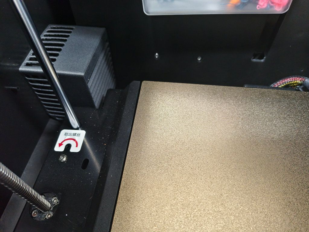

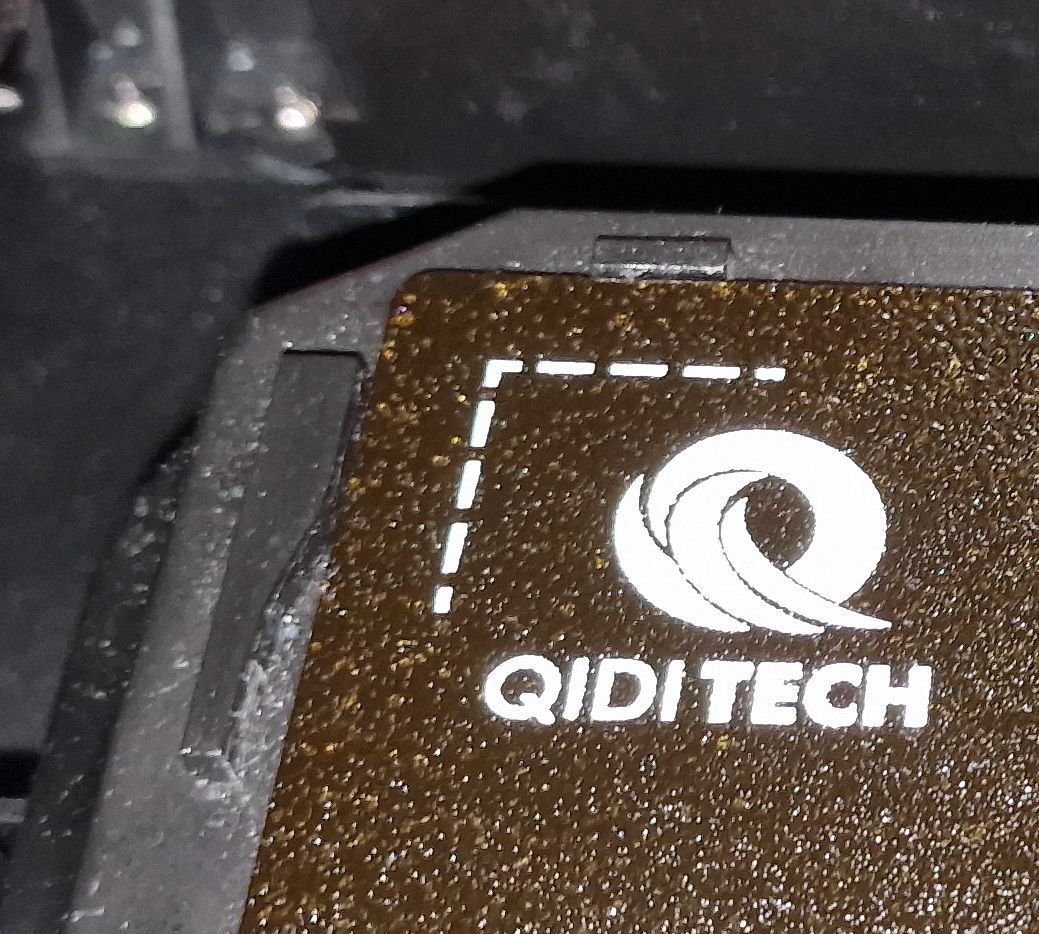

souriceaux Posté(e) Mars 25 Partager Posté(e) Mars 25 (modifié) Il y a 17 heures, PPAC a dit : Dans l'image suivante il faut remarquer que la plaque flexible n'est pas bien placé sur la base aimantée, et "déborde", "chevauche" sur le cadre en plastique Bonjour @PPAC, Il est dommage que QiDi n'est pas gardé le même système que la Xplus3. Des témoins de calage de façon à bien positionner la plaque . Modifié (le) Mars 25 par souriceaux 2 Lien vers le commentaire Partager sur d’autres sites More sharing options...

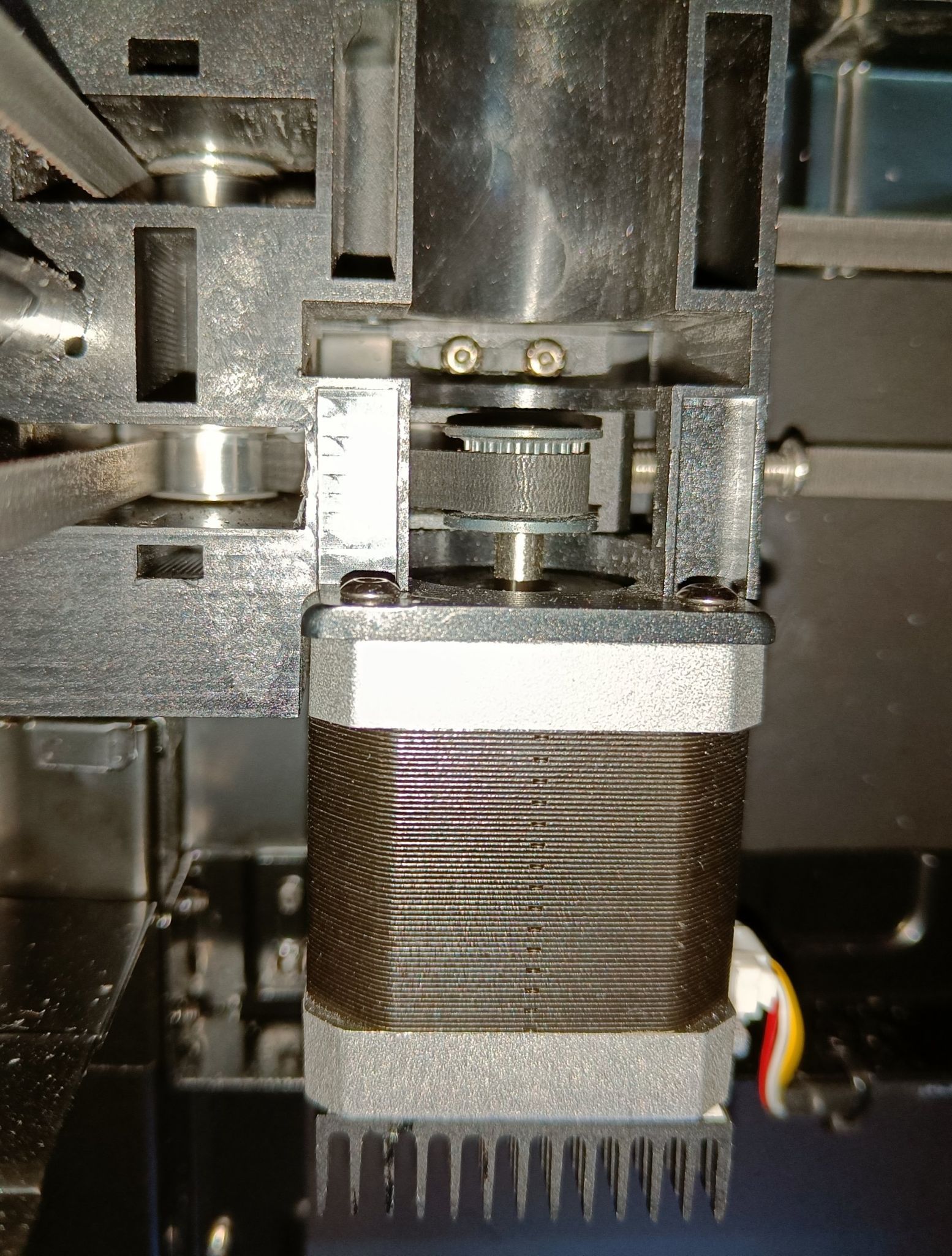

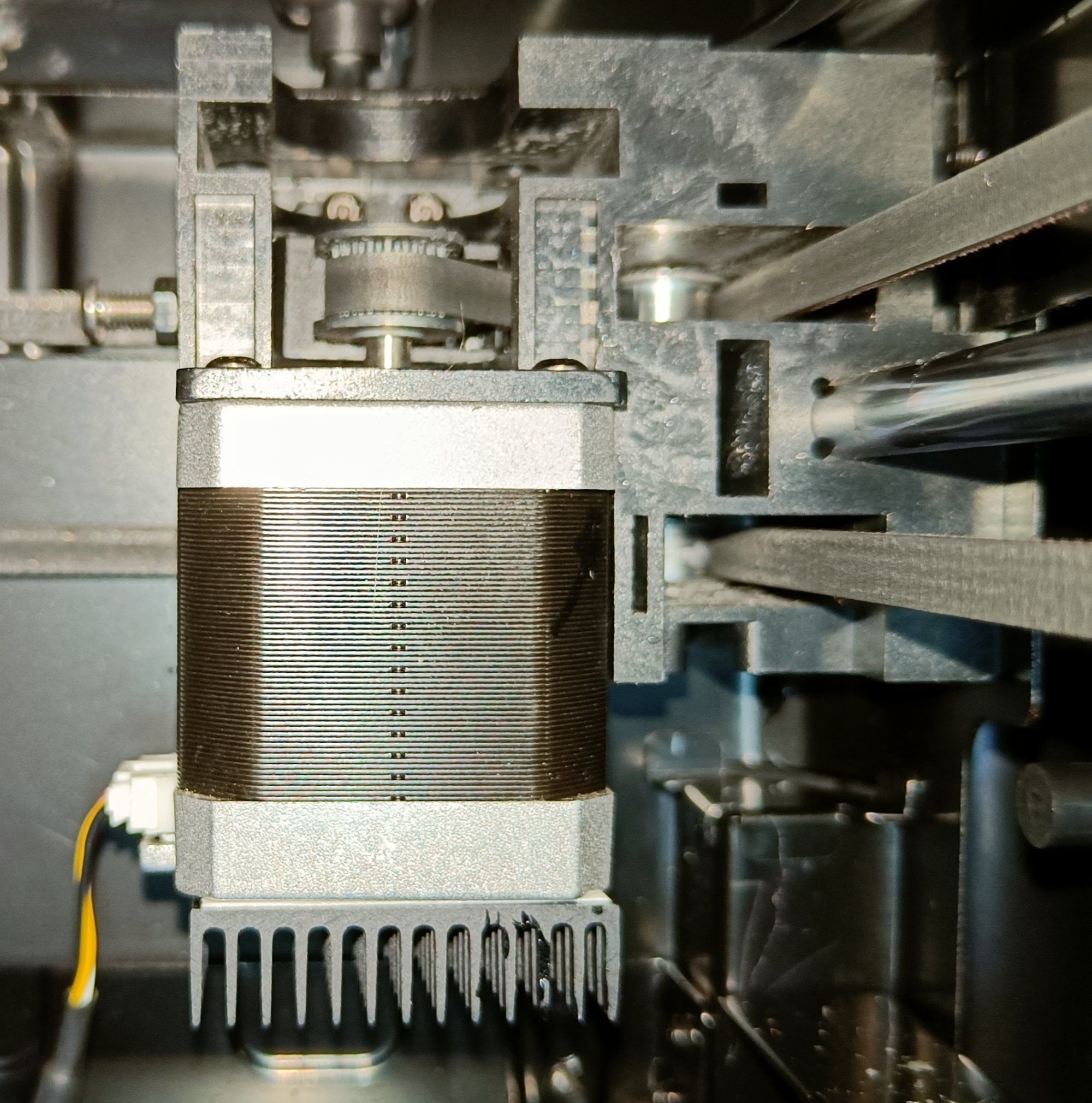

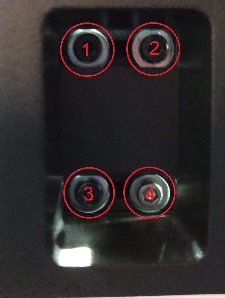

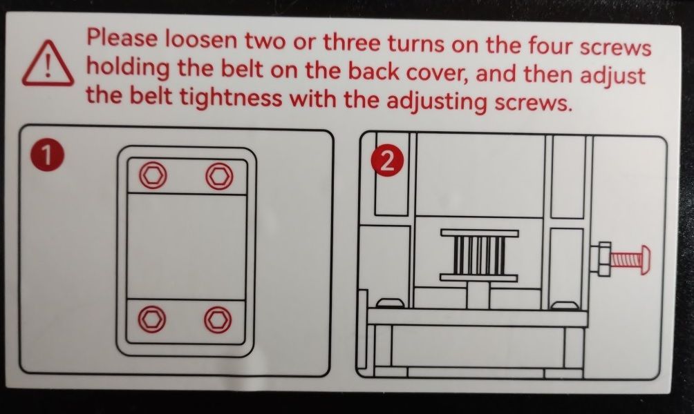

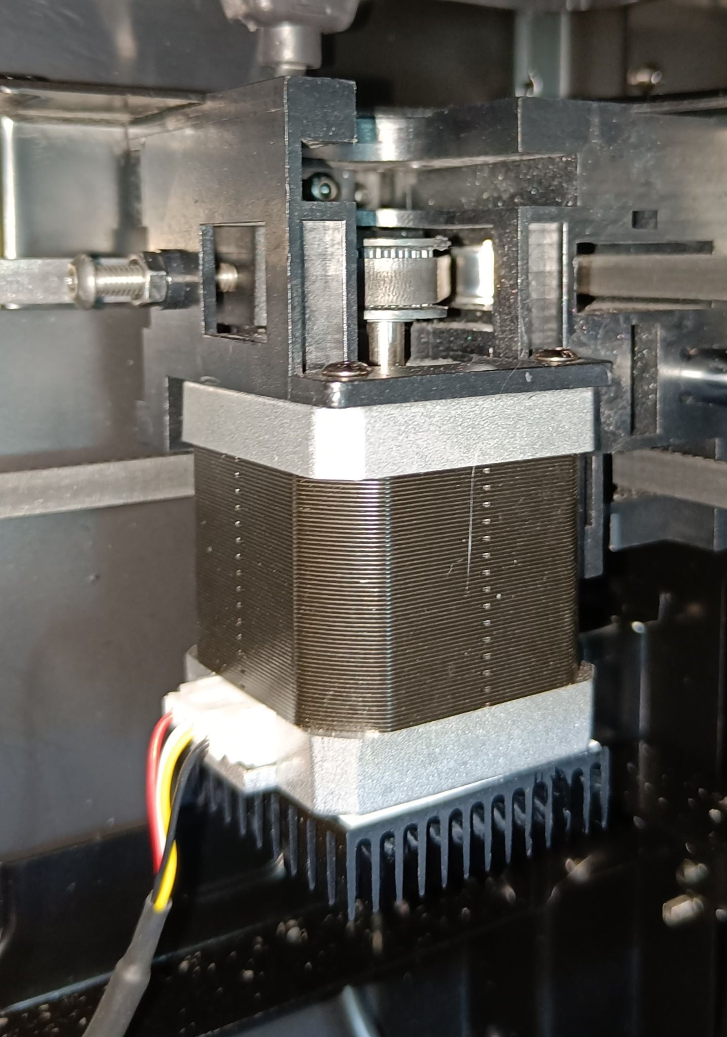

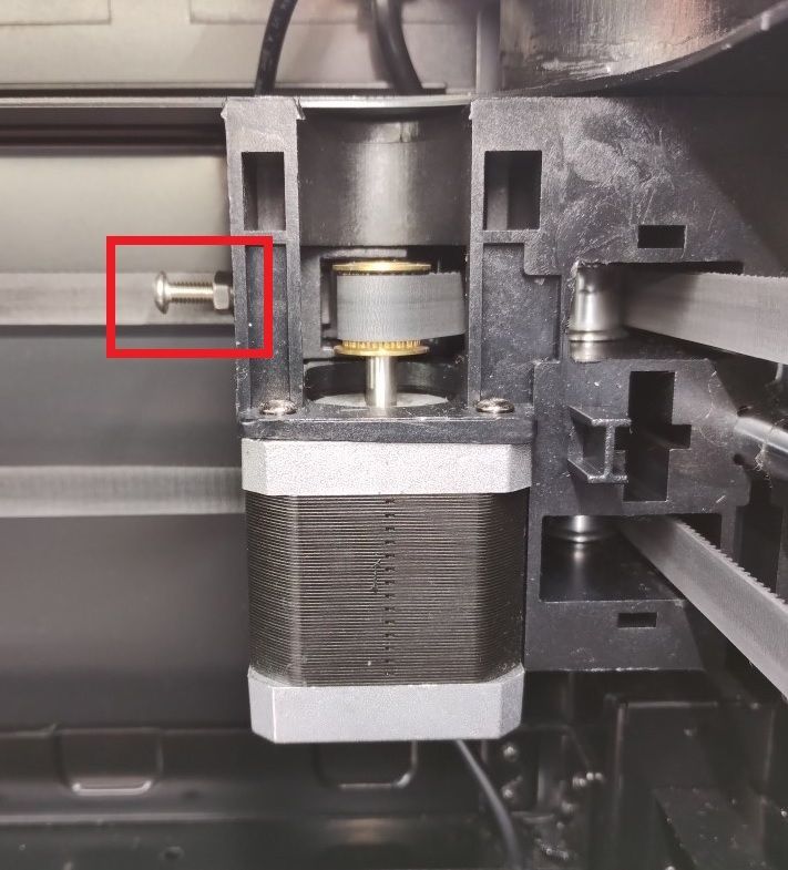

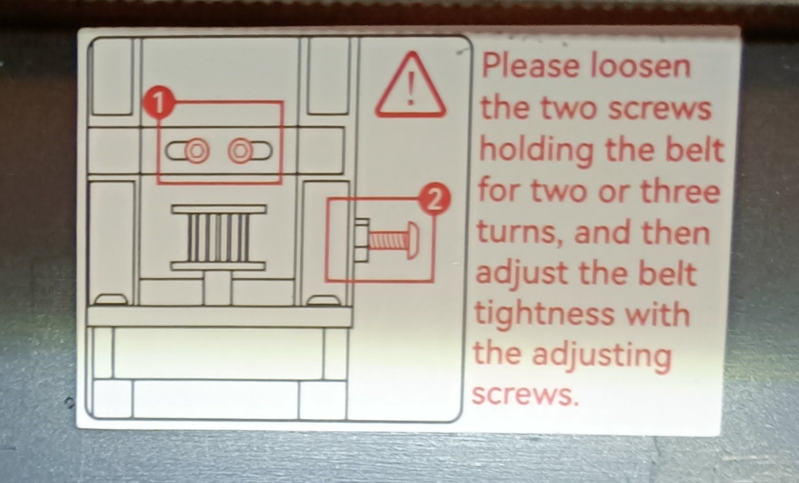

fran6p Posté(e) Mars 25 Partager Posté(e) Mars 25 (modifié) Pour le réglage de la tension des courroies, le système est donc plus ou moins automatique, une fois les deux vis de blocage dévissées pour chaque moteur. Sur les modèles Serie 3, la procédure est proche, desserrer les vis de blocage de chaque moteur (à l'arrière des machines), quatre vis par moteur . Comme la tension n'est pas automatique, il faut d'abord, à l'intérieur de l'enceinte, desserrer l'écrou de blocage, puis visser / dévisser la vis de tension, resserrer l'écrou de blocage, resserrer les vis arrière pour chaque moteur. Donc avec les modèles Serie 3, ça fait plus de manipulations (ce n'est pas un réglage que l'on fait tous les jours, heureusement, d'autant plus que les vis (4) à l'arrière de l'imprimante pour chaque moteur sont vissées dans du plastique (pas d'insert) donc y aller «mollo» dans les resserrages). Après ce réglage de tension des courroies, Il est faut absolument refaire l'étalonnage de la compensation de résonances (input shaping). Modifié (le) Mars 25 par fran6p Lien vers le commentaire Partager sur d’autres sites More sharing options...
Wassingue Posté(e) Mars 25 Partager Posté(e) Mars 25 il y a une heure, fran6p a dit : Sur les modèles Serie 3, la procédure est proche, desserrer les vis de blocage de chaque moteur (à l'arrière des machines), quatre vis par moteur . Sur la X-Plus 3, la dernière version a (contrairement à l'une des procédures du wiki), évolué sur ce point: Les vis de réglage des moteurs X et Y sont accessibles de l'intérieur. C'est un vrai plus pour ne pas à devoir déplacer l'imprimante si l'on ne peut pas en faire le tour. Cependant, pour la tension du Z, pas de secret: il faut la retourner... Lien vers le commentaire Partager sur d’autres sites More sharing options...
fran6p Posté(e) Mars 25 Partager Posté(e) Mars 25 (modifié) il y a 13 minutes, Wassingue a dit : Les vis de réglage des moteurs X et Y sont accessibles de l'intérieur. Tu aurais des photos ? Sur la mienne les vis de réglages de la tension sont à l'intérieur mais le support est externe (ne surtout pas essayer de tendre les courroies sans avoir dévisser les vis du support au risque sinon de casser une partie de la coque plastique soutenant le moteur et l'axe Y). il y a 17 minutes, Wassingue a dit : il faut la retourner... La basculer sur le côté ne suffit pas ? Modifié (le) Mars 25 par fran6p Lien vers le commentaire Partager sur d’autres sites More sharing options...
Wassingue Posté(e) Mars 25 Partager Posté(e) Mars 25 Effectivement, basculer l'imprimante est déjà bien suffisant ! Voici les photos des 2 moteurs X, Y et l'étiquette de réglage collée entre les 2. Il n'y a que 3 vis. Opération que j'ai déjà effectuée pour optimiser les tensions. C'est assez simple et rapide. J'ai utilisé l'outil de réglage de tension de Prusa en PETG, comme je le faisait avec mes Dagoma. Les blocs de support des moteurs sont aussi intégrés à l'intérieur de l'imprimante. 1 Lien vers le commentaire Partager sur d’autres sites More sharing options...
souriceaux Posté(e) Mars 25 Partager Posté(e) Mars 25 (modifié) Pour aider @Wassingue et répondre à @fran6p, Il est préférable que je les enlève, cela fait brouillon Mais "Trop rapide" ce @Wassingue Modifié (le) Mars 25 par souriceaux 1 Lien vers le commentaire Partager sur d’autres sites More sharing options...
Wassingue Posté(e) Mars 25 Partager Posté(e) Mars 25 il y a 3 minutes, souriceaux a dit : Trop rapide ce @Wassingue Pas de soucis, tes photos sont très complémentaires aux miennes. Lien vers le commentaire Partager sur d’autres sites More sharing options...

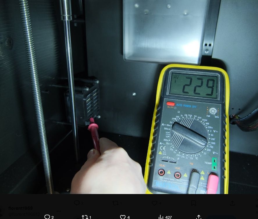

medmed Posté(e) Mars 27 Partager Posté(e) Mars 27 (modifié) Très intéressé par cette imprimante, j'ai vu qu'il y aurait peut-être des problèmes de sécurités avec le radiateur de la chambre. Du 230v circulerait ??? Vous avez des infos à ce sujet ? Qidi à repondu ... Modifié (le) Mars 27 par medmed Lien vers le commentaire Partager sur d’autres sites More sharing options...
PPAC Posté(e) Mars 27 Auteur Partager Posté(e) Mars 27 (modifié) il y a 12 minutes, medmed a dit : Très intéressé par cette imprimante, j'ai vu qu'il aurait peut-être des problèmes de sécurités avec le radiateur de la chambre. Du 230v circulerait ??? Oui le radiateur de chauffage de la chambre sur le 220V c'est pas top ... ou du moins le fait qu'il n'y ai pas un autocollant "warning 220V" dessus ou a coté. Le 24/03/2024 at 19:02, fran6p a dit : Apparemment le SSR alimenterait en 230V l'élément interne qui chauffe le caisson et pas le lit chauffant. Donc éviter d'y mettre les doigts quand on l'utilise (cela dit, normalement, on n'utilise cet élément qu'avec l'ABS / ASA qui demandent de fermer l'enceinte (porte + capot). Quelques Youtubeurs s'en émeuvent Mais, depuis peu sur le wiki de la Q1 Pro, on trouve dans les "Optional Printable Components" ( https://wiki.qidi3d.com/en/Q1-Pro/Other/Components#optional-printable-components ) un cache a imprimer en filament haute température pour mieux sécuriser le machin Modifié (le) Mars 27 par PPAC 1 Lien vers le commentaire Partager sur d’autres sites More sharing options...
medmed Posté(e) Mars 27 Partager Posté(e) Mars 27 Merci pour la video. Je voulais des précisions parce que justement, sur un autre forum , un utilisateur prend prétexte de ces tweets pour dire que Qidi c'est de la merde. Je ne suis pas vraiment d'accord, mais je voulais des arguments pour lui répondre. Comment fonctionne ce SSR ? Et pourquoi qu'inverser la phase et le neutre pourrait conduire le 230 V. Je comprends là, cela n'a pas de sens vu que c'est de l'alternatif ??? Lien vers le commentaire Partager sur d’autres sites More sharing options...
fran6p Posté(e) Mars 27 Partager Posté(e) Mars 27 (modifié) il y a 20 minutes, medmed a dit : Et pourquoi qu'inverser la phase et le neutre pourrait conduire le 230 V. Ce sujet en parle : Habituellement avec les SSR, on pilote la phase (la phase est branché donc sur le SSR). C'est donc lui qui va commuter la demande de tension. Si la phase et le neutre sont inversés, le SSR commutera le neutre, la phase, elle, sera toujours sous tension Modifié (le) Mars 27 par fran6p 1 Lien vers le commentaire Partager sur d’autres sites More sharing options...
Wassingue Posté(e) Mars 27 Partager Posté(e) Mars 27 il y a 31 minutes, medmed a dit : Merci pour la video. Je voulais des précisions parce que justement, sur un autre forum , un utilisateur prend prétexte de ces tweets pour dire que Qidi c'est de la merde. Je ne suis pas vraiment d'accord, mais je voulais des arguments pour lui répondre. Comment fonctionne ce SSR ? Et pourquoi qu'inverser la phase et le neutre pourrait conduire le 230 V. Je comprends là, cela n'a pas de sens vu que c'est de l'alternatif ??? Bah, même Bambu Labs peut rencontrer de petits soucis. Ce n'est pas de la m...e pour autant: https://www.lesimprimantes3d.fr/bambu-lab-a1-danger-cable-20240129/ 2 Lien vers le commentaire Partager sur d’autres sites More sharing options...
medmed Posté(e) Mars 27 Partager Posté(e) Mars 27 (modifié) il y a 36 minutes, fran6p a dit : Ce sujet en parle : Habituellement avec les SSR, on pilote la phase (la phase est branché donc sur le SSR). C'est donc lui qui va commuter la demande de tension. Si la phase et le neutre sont inversés, le SSR commutera le neutre, la phase, elle, sera toujours sous tension Merci bien .. De toutes mes recherches, j'en tire une conclusion. Je suspecte celui qui a posté cette image de mauvaise foi. L'inversion de phase ne peut aucun cas activer le SSR . C'est comme si, je postais une image de mon grille-pain, en y insérant un testeur quand il est en fonctionnement, et de dire que ce truc est dangereux parce qu'il y a du 230V. Modifié (le) Mars 27 par medmed 1 Lien vers le commentaire Partager sur d’autres sites More sharing options...
PPAC Posté(e) Mars 27 Auteur Partager Posté(e) Mars 27 (modifié) il y a 10 minutes, medmed a dit : Je suspecte celui qui a posté cette image de mauvaise foi. Oui et non. Il soulève un point de sécurité. Bien comprendre que même si le SSR n'ouvre le circuit que quand on lui demande, si la phase et neutre de ton installation électrique ou prise secteur sont inversé alors si tu touche la mauvaise sorti du SSR / le radiateur ( que le SSR soit actif ou non) tu risque de faire circuit avec la Terre donc une électrocution ... donc c'est un risque a souligner ( car si jamais tu touche indirectement le radiateur avec la plaque flexible lors de la mise en place de la plaque flexible ... ) Modifié (le) Mars 27 par PPAC 1 Lien vers le commentaire Partager sur d’autres sites More sharing options...
BO105cbs Posté(e) Mars 27 Partager Posté(e) Mars 27 @PPAC T'ain quelle manie de vouloir tout démonter En tout cas Bravo pour l'article. 1 Lien vers le commentaire Partager sur d’autres sites More sharing options...
fran6p Posté(e) Mars 27 Partager Posté(e) Mars 27 (modifié) il y a 43 minutes, medmed a dit : je postais une image de mon grille-pain, en y insérant un testeur quand il est en fonctionnement, Toutafé Ceux qui ont tenté de le faire ont fini primés aux «Darwin Awards» (électrocution vs électrisation), Michel Audiard avait une maxime à ce propos Révélation «Les cons ça osent tout, c'est même à ça qu'on les reconnait» il y a 43 minutes, medmed a dit : Je suspecte celui qui a posté cette image de mauvaise foi. Plutôt d'accord… Il me semble mais je n'en suis pas certain que c'est le même «youtubeur» qui avait révélé avant l'heure la BBL Mini… Si c'est lui, il tente peut-être de revenir dans les bonnes grâces de BBL pour obtenir à nouveau du matériel à tester Modifié (le) Mars 27 par fran6p Lien vers le commentaire Partager sur d’autres sites More sharing options...
medmed Posté(e) Mars 27 Partager Posté(e) Mars 27 il y a 19 minutes, PPAC a dit : Oui et non. Il soulève un point de sécurité. Bien comprendre que même si le SSR n'ouvre le circuit que quand on lui demande, si la phase et neutre de ton installation électrique ou prise secteur sont inversé alors si tu touche la mauvaise sorti du SSR / le radiateur ( que le SSR soit actif ou non) tu risque de faire circuit avec la Terre donc une électrocution ... donc c'est un risque a souligner ( car si jamais tu touche indirectement le radiateur avec la plaque flexible lors de la mise en place de la plaque flexible ... ) ??? Je ne suis pas vraiment d'accord là. Que tu puisses à la rigueur te prendre une petite châtaigne avant que le différentiel puisse jouer son rôle, ok. Mais que tu puisses mesurer 230v sur le radiateur sans ouvrir le circuit, là, je ne suis pas d'accord. Lien vers le commentaire Partager sur d’autres sites More sharing options...
PPAC Posté(e) Mars 27 Auteur Partager Posté(e) Mars 27 (modifié) il y a 12 minutes, medmed a dit : ??? Je ne suis pas vraiment d'accord là. Que tu puisses à la rigueur te prendre une petite châtaigne avant que le différentiel puisse jouer son rôle, ok. Mais que tu puisses mesurer 230v sur le radiateur sans ouvrir le circuit, là, je ne suis pas d'accord. J'ai probablement mal expliqué. Mais oui si tu a un disjoncteur différentiel c'est normalement juste un petit instant. Le circuit c'est toi qui l'ouvre car tu fait lien avec la terre. (Là sur la photo on ne voit pas où il a connecté la seconde sonde de son multimètre.) En fait il me semble que là le problème c'est que le SSR fonctionne comme un interrupteur unipolaire (couper le courant en agissant sur un seul des deux fils), au lieu d'avoir un truc qui fonctionnerait comme un interrupteur bipolaire (couper complètement le courant en agissant sur les deux fils) bien plus sécurisant. Modifié (le) Mars 27 par PPAC 1 Lien vers le commentaire Partager sur d’autres sites More sharing options...
medmed Posté(e) Mars 27 Partager Posté(e) Mars 27 Et c'est parti pour la polémique. Co_ben qui chante sa chanson en allumant le radiateur. Vraiment débile. C'est comme si moi, je mettais la buse en chauffe à 220° et je v la toucher, Ah, oui ça brule... https://www.instagram.com/reel/C4-_eM_tSE_/ @PPAC Peu importe comment fonctionne le SSR, il ne peut pas mesurer du 230V sans allumer le circuit. Quand bien même, il y est un courant fuite, le DD ferait son boulot bien avant qu'il puisse prendre ça mesure au multimètre, non ? 1 Lien vers le commentaire Partager sur d’autres sites More sharing options...
PPAC Posté(e) Mars 27 Auteur Partager Posté(e) Mars 27 il y a 12 minutes, medmed a dit : @PPAC Peu importe comment fonctionne le SSR, il ne peut pas mesurer du 230V sans allumer le circuit. Quand bien même, il y est un courant fuite, le DD ferait son boulot bien avant qu'il puisse prendre ça mesure au multimètre, non ? Je dirais que normalement oui. Mais si jamais tu a un défaut de DisjDiff ou pas de DisjDiff là c'est pas top si tu savais pas qu'il y avais éventuellement du 220V sur cette élément. 1 Lien vers le commentaire Partager sur d’autres sites More sharing options...
medmed Posté(e) Mars 27 Partager Posté(e) Mars 27 il y a 5 minutes, PPAC a dit : Je dirais que normalement oui. Mais si jamais tu a un défaut de DisjDiff ou pas de DisjDiff là c'est pas top si tu savais pas qu'il y avais éventuellement du 220V sur cette élément. Pour couper court à la polémique, il faudrait pouvoir mettre en fonctionnement ce radiateur que quand la porte est fermée. 1 1 Lien vers le commentaire Partager sur d’autres sites More sharing options...
PPAC Posté(e) Mars 27 Auteur Partager Posté(e) Mars 27 il y a 3 minutes, medmed a dit : Pour couper court à la polémique, il faudrait pouvoir mettre en fonctionnement ce radiateur que quand la porte est fermée. Plus simple, juste un autocollant "Attention 220V" ( voir éventuellement "Attention c'est chaud", "Ne pas manger", "Ne pas prendre son bain avec", "Ne pas utiliser comme sèche cheveux", ... ) 1 3 Lien vers le commentaire Partager sur d’autres sites More sharing options...
