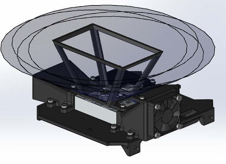

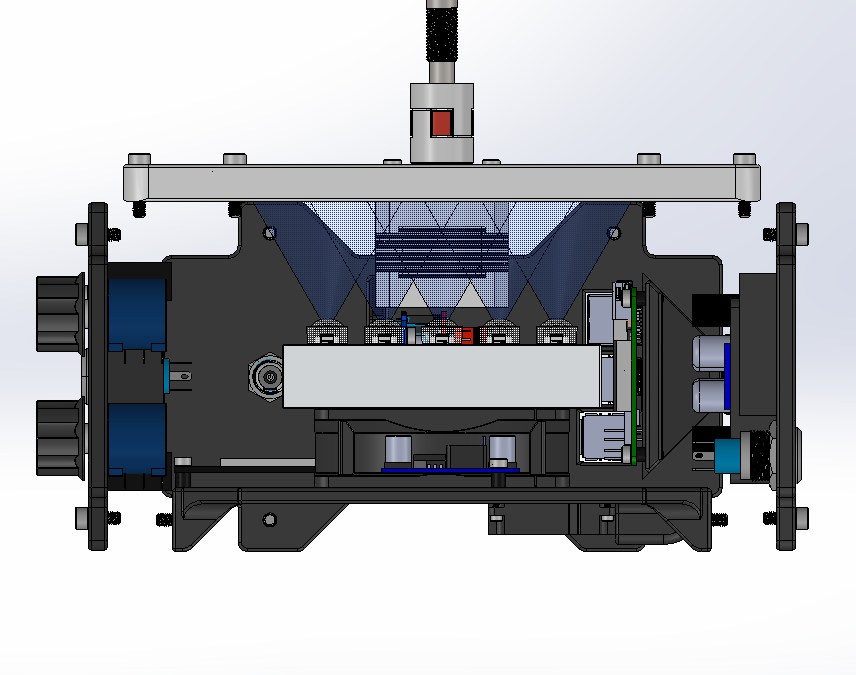

Re-bonjour à tous 😄

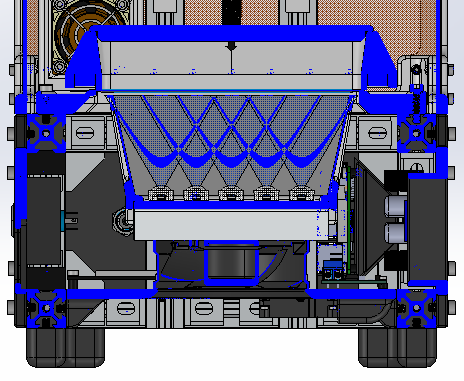

Je pensais avoir casiment terminé ma "v2.3", mais il me restait la partie UV à reconcevoir.
Initialement, c'était 4* LEDs de 10W, refroidies par un ventilateur 50x10mm (9.95CFM - 28.5dBa) qui souffait à travers le dissipateur thermique (on peut d'ailleurs voir que le flux UV est très peu dirigé vers l'écran).
image.png.03055729ef973c7e17ec37715dc32461.pngimage.png.254fc58720e8f9fb90f73f4add3f7912.png
J'aimerais passer de 4*10W à 15*5W (ou 24*3W, qu'en pensez-vous ?), ce qui me fait passer la puissance UV de 40W à 75W max (même si je pense rester aux alentours des 50W). Je pensais rester sur le même système de dissipation que pour 40W, un ventilateur 5010 qui souffle à travers le dissipateur (40*20*100), avec une chauffe relevé d'environ 45°C max durant l'impression. J'ai regardé la conception des imprimantes manufacturées, et c'est principalement un ventilateur qui souffle non plus à travers, mais en dessous du dissipateur.
J'ai fait mes calculs, et grosso modo :
  • Cette conception me libère bien plus d'espace interne
  • Quasiment plus de problème de fuites UV à l'extérieur de la machine
  • Gain de volume d'air brassé (40CFM vs 10CFM), gain de bruit (26,8 vs 28,5dBa)
image.png.b859365921305215c41e6037ccb9894f.pngimage.png.fd224b97cf8eb4b45bbd5f0a628876b3.png
Mais j'ai quelques questions :
  • Vaut t'il mieux que le ventilateur souffle de l'air frais, ou aspire l'air chaud du dissipateur ?
  • Est-ce qu'il y a des défauts à ce système ? (le seul que j'envisage est une chauffe accrue de l'écran, car les LEDs sont plus proches)
Niveau dépression/surpression, j'ai de grandes ouvertures, ça ne devrait pas poser soucis;
Merci 😉
il y a une heure, Guillaume3D a dit :
Juste pour dire qu'on m'a appris fût un temps que lorsque c'est possible il vaut mieux faire passer l'air frais par le ventilateur. Ca augmente sa durée de vie, cependant ce n'est pas toujours possible.
Voilà une réponse qui n'en est pas une, plutôt une bonne pratique.
bonsoir @Guillaume3D sacré question : il faudrait maintenir le plus possible une stabilité thermique sous l'écran 🤔
sur tes entrée / ou sorties d'air suivant que tu extraies ou que tu souffles, tu as prévue des filtres ?
Il y a 16 heures, pjtlivjy a dit :
Donc un ventilateur piloté par un thermostat qui soufflerait entre le réflecteur et l'écran (ou directement à travers le réflecteur) pour refroidir l'air chaud qui monte vers l'écran serait une mauvaise idée, pour la stabilité thermique ?
Pour les entrées/sorties, j'ai prévu du filtre pour aquarium (2cm d'épaisseur, 15/25PPI), ça fait le travail ? Initialement c'est dans l'optique de bloquer les fuites d'UV, mais j'imagine qu'ils bloqueront aussi les poussières si c'est ce que tu te demandes ?

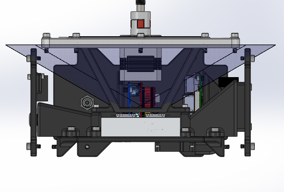

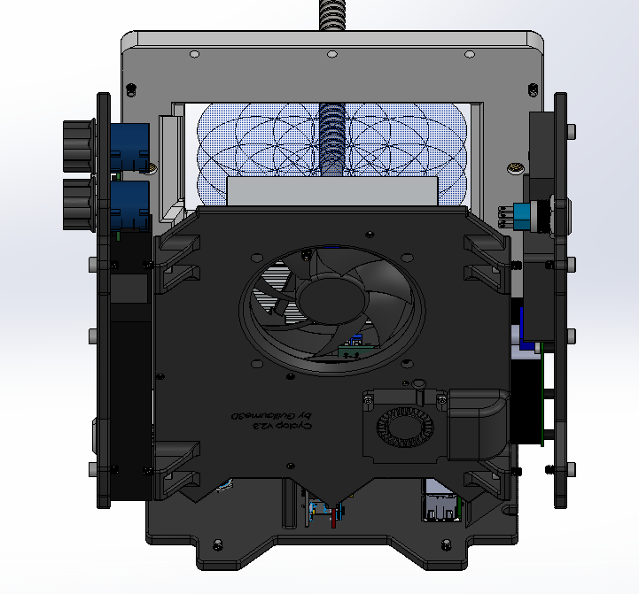

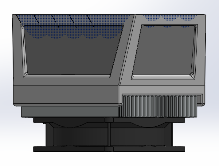

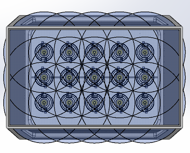

Des captures du réflecteur :
image.png.6f8e694f1d30a0e08c6f917e3a097032.pngimage.png.2bdd771071e8d9a033249381458f2d88.pngimage.png.61bf044802e2e52f2eceffb6c7a4d9b6.png
Le réflecteur est complètement différent de ma conception initale, celui-là est complètement fermé et prends en sandwich le dissipateur (qui sera collé directement sur le ventilateur).
Le ventilateur ainsi que le dissipateur font 80mm de large, les côtés latéraux du dissipateur restent ouverts
Modifié (le) par Guillaume3D

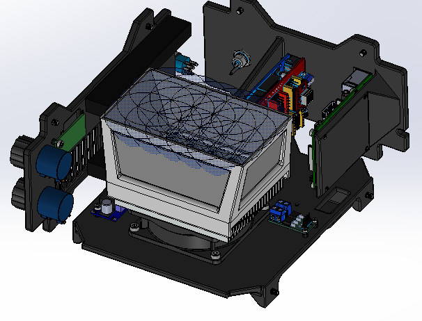

Conception terminée, commande des pièces en cours ! 😄
image.png.7ea8bcaf36c8bcb655b410ca18125467.png   image.png.f88615773cedaf1cc7ac9f4ad7cf7739.png
Casiment tout a été revu, et est, je l'espère corrigé ! Si vous avez des questions n'hésitez pas 😉
image.png.67c4e9268aaccc80ed5180a1be417ded.png   image.png.06c8239baefe68864911afb751777125.png
