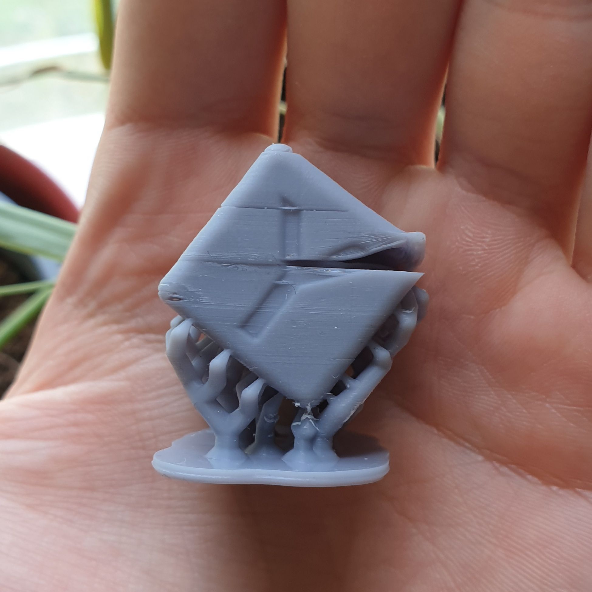

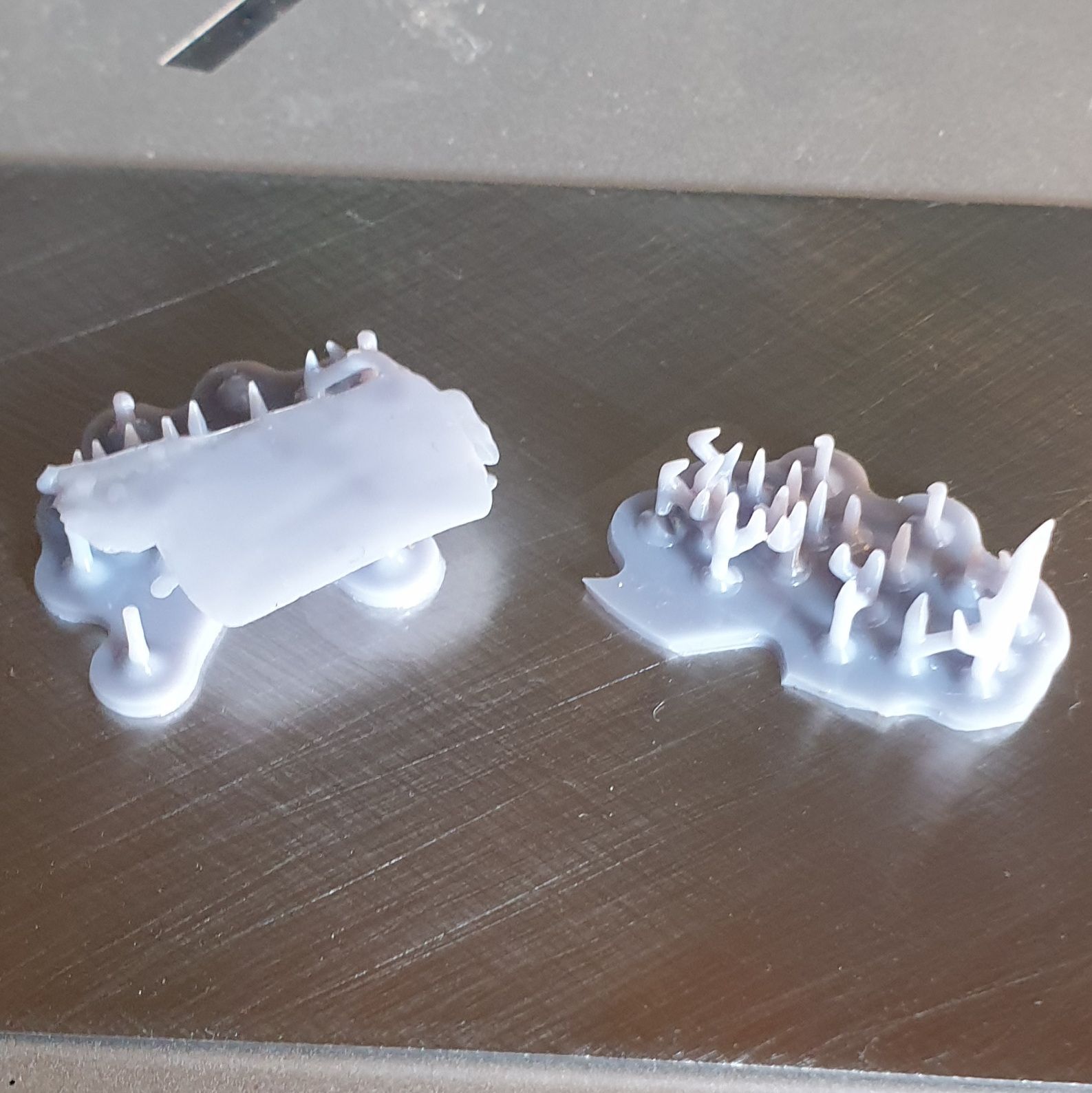

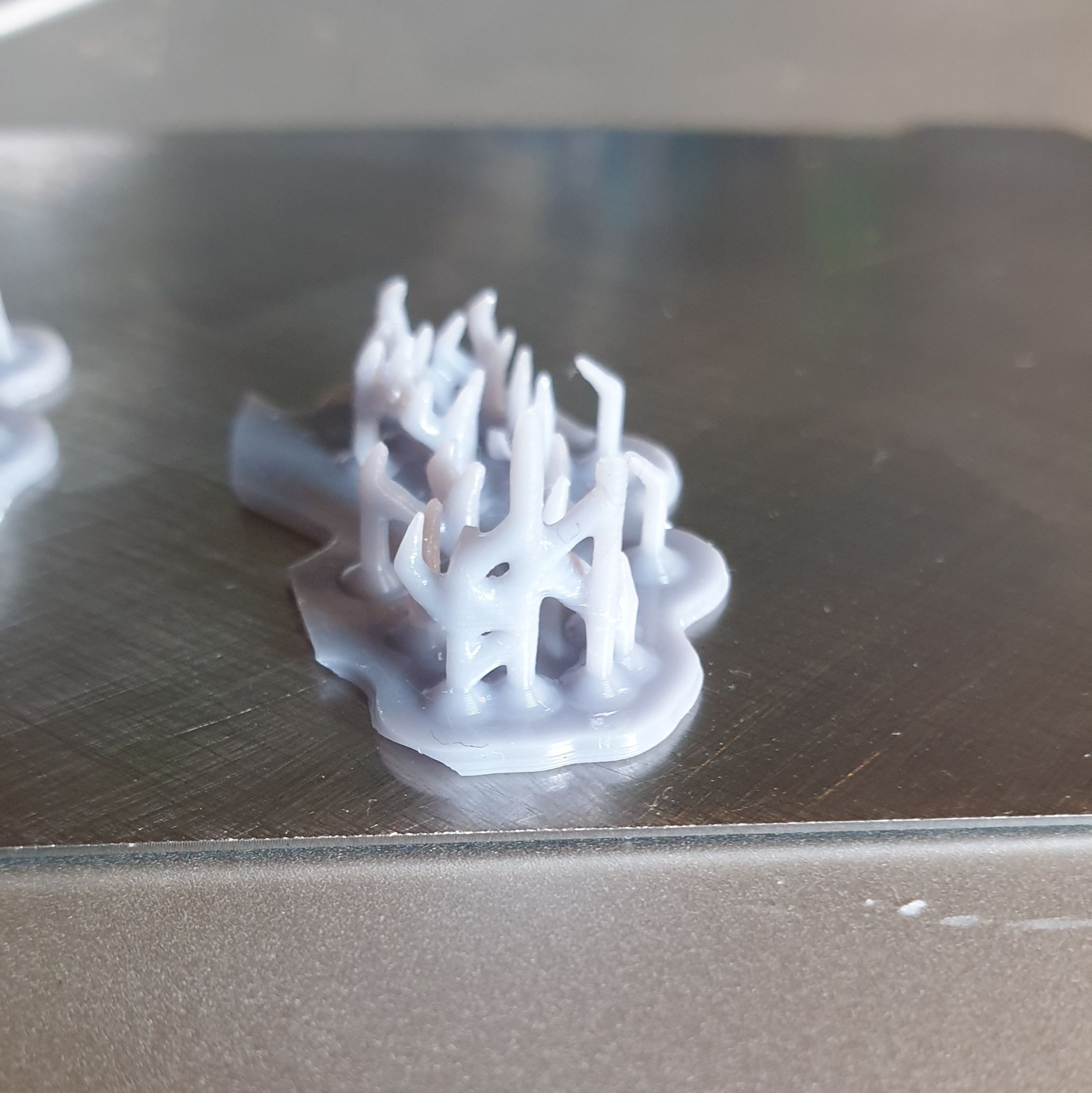

Concernant le test d'impression de hier soir, je posterais une photo dans l'après-midi, mais on risque de se retrouver dans un nouveau topic dans la catégorie SLA, les impressions restent collées au FEP...
Voici les premiers tests, les pièces sont restées sur le plateau mais on cassé net dès que c'est passé à une surface plus grande...
image.thumb.jpeg.b99f0d94cc01f7c8e8c09d917de7fa06.jpeg  image.thumb.jpeg.52905c10b4a51eac6fdd0093e3876bed.jpeg
Entre-temps je me suis aperçu que mon réservoir était complètement bousillé et commençait à avoir de larges fissures 😱 Heureusement, la résine n'a pas coulée et mon écran est impec !
Il était imprimé en PETG et j'avoue ne pas trop comprendre à quoi les fissures sont dues, j'ai fait des tests au contact de la résine et de l'alcool Iso, mais après réflexion je pense que de la résine s'est enfiltré entre les paroies, et qu'en séchant ça dilaté la pièce ce qui a fait rompre les couches... Mais j'ai des doutes, car le PETG part en miette et a perdu toute sa souplesse
Je vais réimprimer le réservoir en 0.2 avec 100% de remplissage en espérant qu'il devienne assez imperméable, sinon je verrais du côté des résines/vernis afin d'imperméabiliser les paroies...

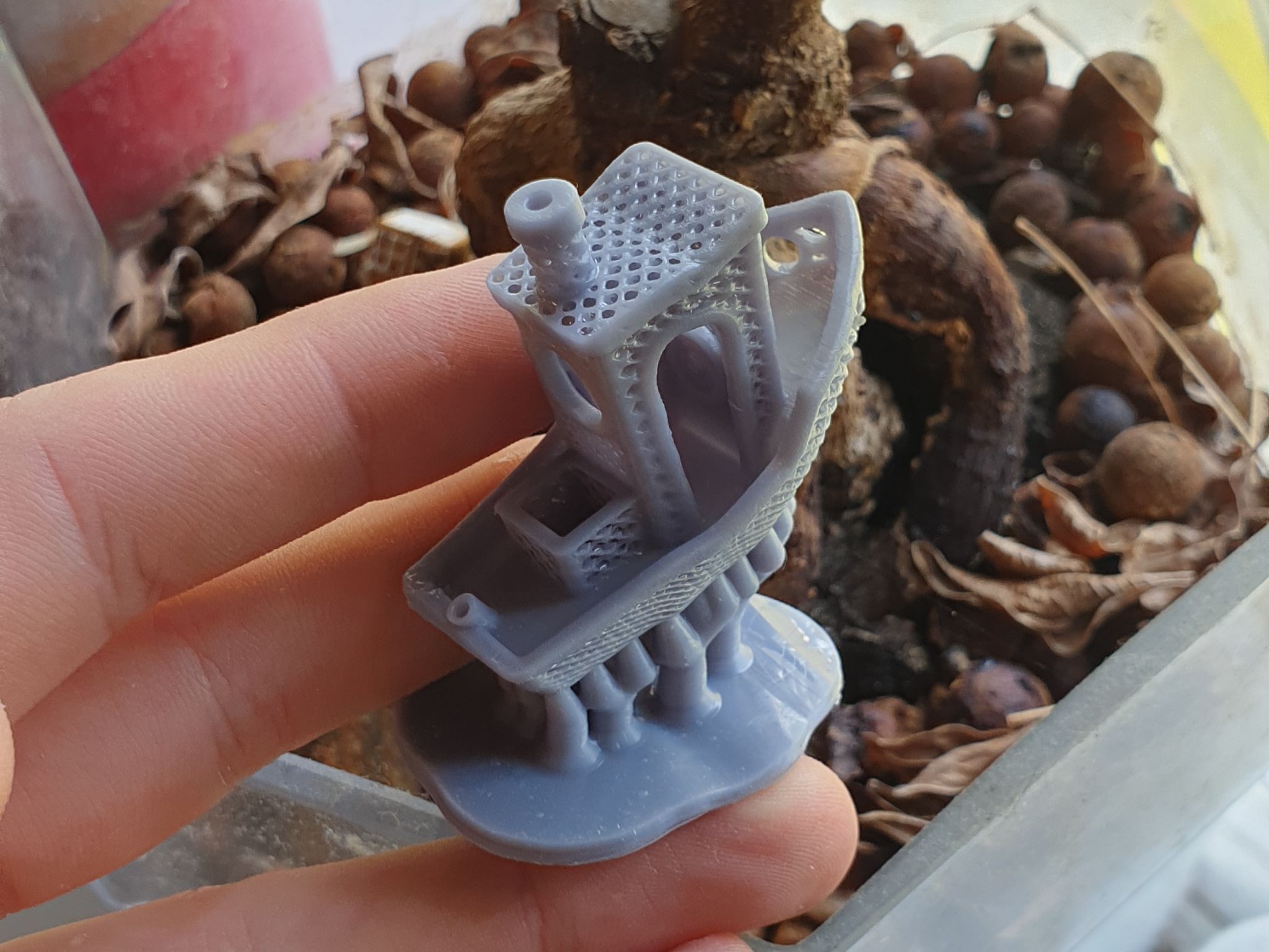

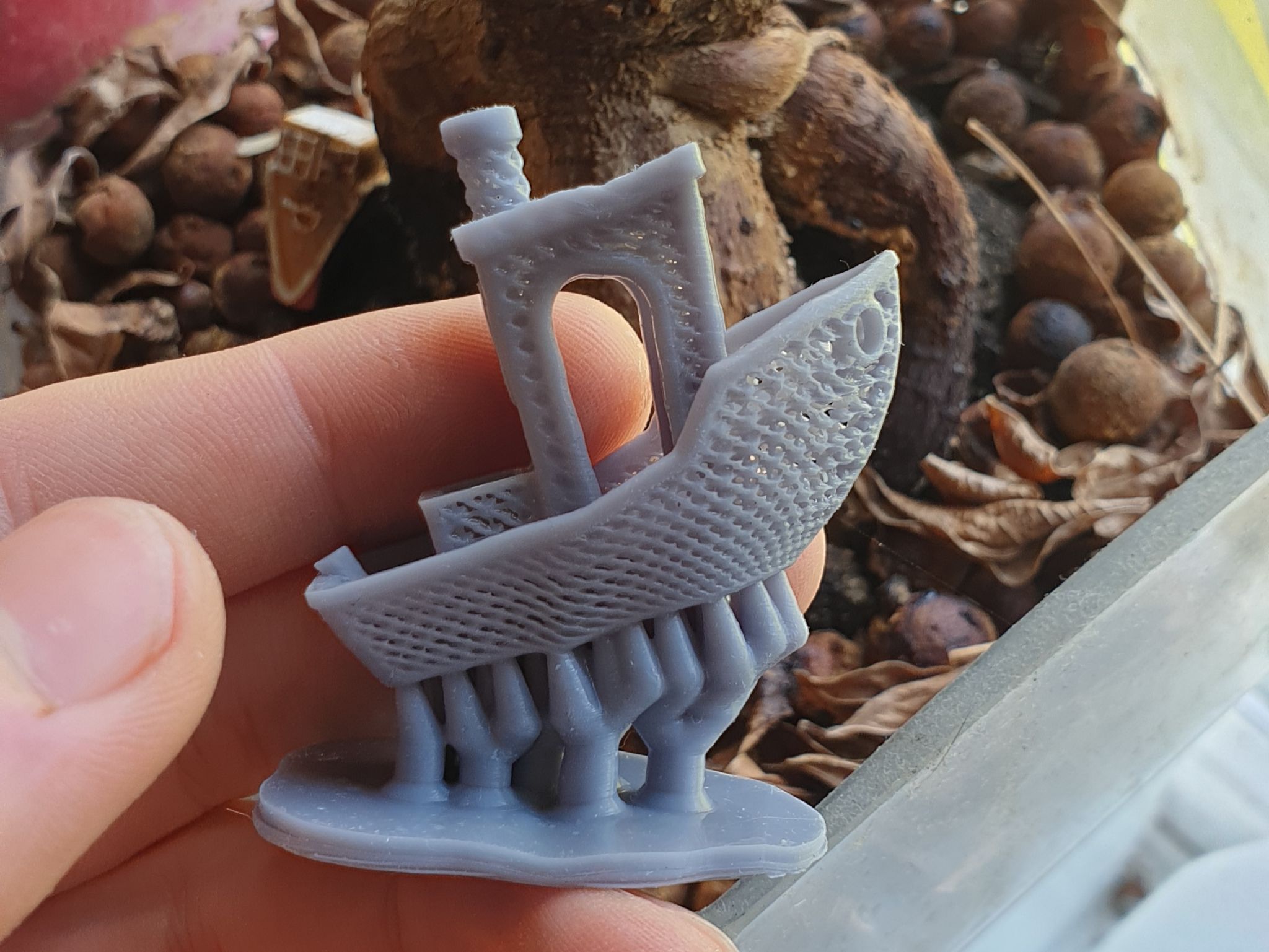

Première impression qui a enfin pû se dérouler complètement, mais bon, encore quelques problèmes à rêgler 😄
J'ai réimprimé le réservoir et le support du plateau qui se sont fait bouffer par la résine, et j'ai mis sur les paroies (au pinceau) des fines couches de résine que j'ai polymérisé juste après pour faire un "vernis" de protection, ça a l'air de bien les protéger 🙂
Après des relevés, la puissance UV de mon imprimante est de 35W et la puissance UV de ma station de curing est de 15W (3x moins que ce qui était attendu...)

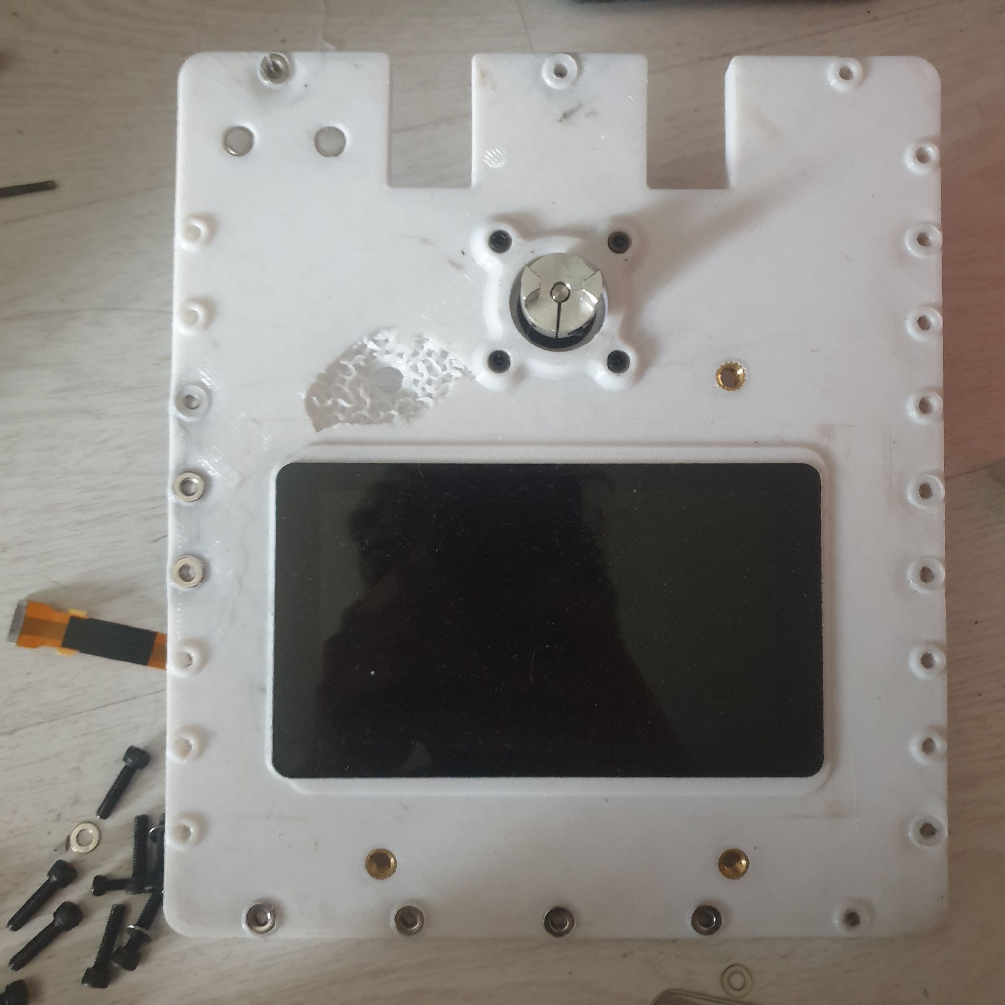

Bonjour à tous,

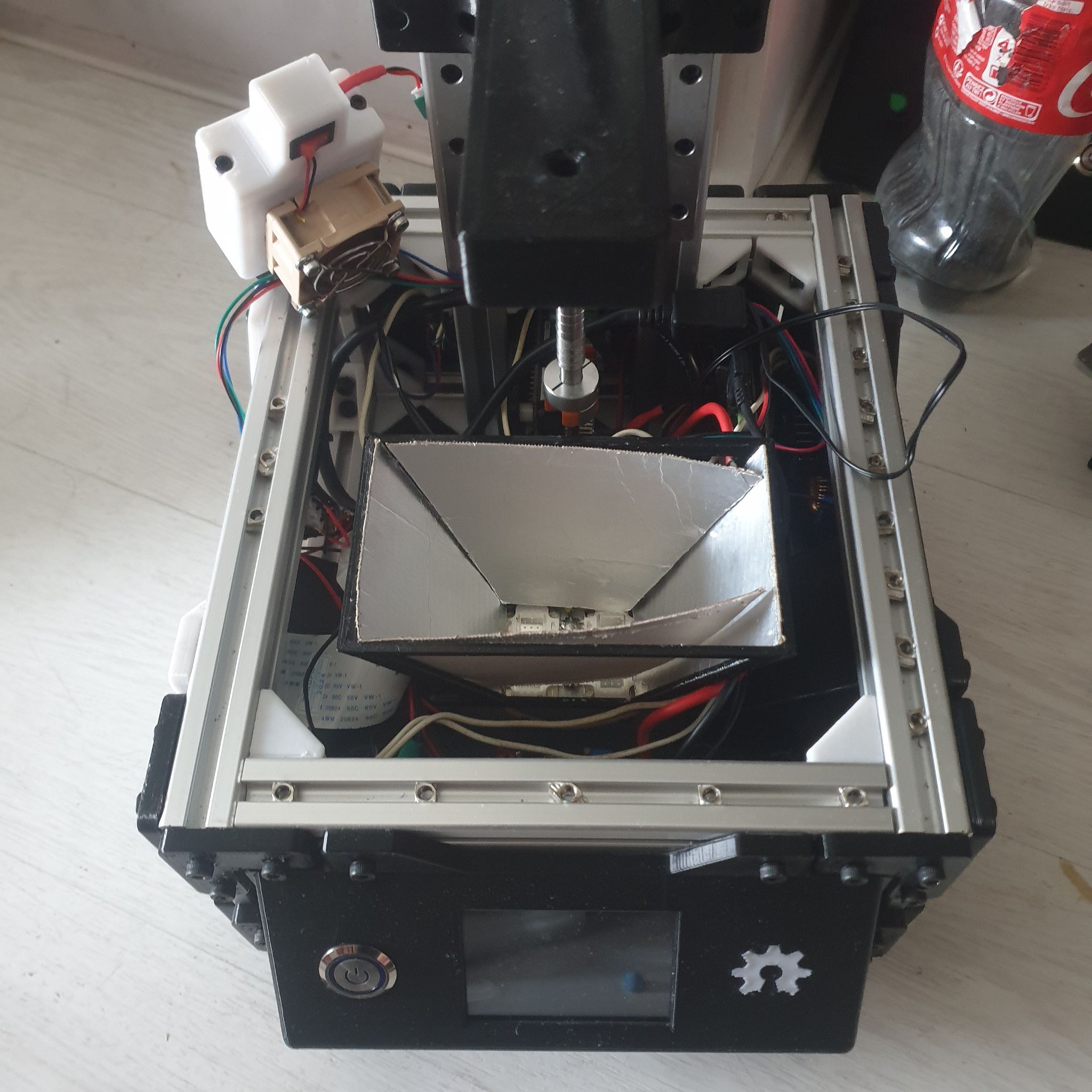

Après quelques mois de pause, je reprends le projet ! Je prépare actuellement de grosses améliorations sur l'imprimante, qui est actuellement en panne depuis quelques mois 😕
20250212_142451.thumb.jpg.3f5b50cc9b73764266837ed7d407589d.jpg 20250212_142437.thumb.jpg.db6f2fca2950f6f8eed3ea6c60c318f8.jpg Vernis satiné bi-composant polyuréthane Spray Max 2K 400ml
Le coupable de la panne est directement la résine, qui a fait fondre toutes les pièces imprimées qui ont été à son contact... La plaque supérieure s'est complètement faite mangée, alors qu'elle n'a reçu que quelques gouttes 😅
Voici les problèmes principaux que je trouve à ma machine actuellement :
  • Puissance UV bien trop faible, mon temps d'exposition est de 15-20s
  • Trop de vis
  • Réservoir pas optimal
  • Les pièces fondent au contact de la résine
  • Les UV "fuitent" de la machine par toutes les interstices (problème visible sur la vidéo du timelaspe posté)

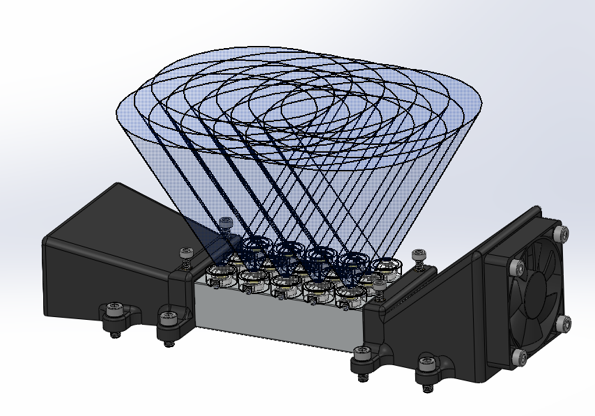

Mes améliorations principales :
  • Pour régler le problème de la corrosion des pièces imprimées, j'appliquerai un vernis polyuréthrane bi-composant sur toutes les pièces sensibles
  • Augmentation de la puissance UV : passage de 40W (33W mesurés) à 75W, grâce à une matrice de 15*5W de leds, au lieu de 4*10W actuellement
  • Amélioration du flux lumineux : réflecteur en Mylar plutôt qu'en papier alu, et flux lumineux mieux dirigé, grâce à des lentilles
  • Réduction du nombre des vis
  • Amélioration de l'ergonomie : poignée, écran incliné
  • Amélioration de la gestion de la puissance UV : fini le contrôle par PWM (même si toujours possible), contrôle en courant avec un écran de contrôle
  • Caméra intégré
  • "Blindage" complet de la machine, pour ne plus avoir d'UV qui sortent à travers les ouvertures
Voici un avant/après pour se donner une petite idée :
Capture.JPG.a500e1b1de2a56b1f1f0ea572d42c86f.JPG image.png.757128bdfd3549094f943f8a7e05c3be.png image.png.084e25f9f753335fc7079f04ac9e8a23.png
De plus, je vais entièrement démonter ma machine pour reprendre l'assemblage de A à Z. Le montage était pas d'équerre, et mes "cornières" imprimées ne me plaisaient pas, je vais les remplacer par des cornières en alu; j'en profiterais pour refaire toutes les soudures et le câble-management, qui était aussi pas terrible...
Ma conception est toujours en cours, j'ai encore pas mal de problèmes à régler 😅 Si vous avez des suggestions d'améliorations, n'hésitez pas !
PS : Pour ma source de lumière qui "fluctuait" à travers les heures, je pense que le problème venait du réflecteur qui se décollait, ou des insectes que se baladait à l'intérieux du réflecteur, j'ai même retrouvé une mouche dedans 🥲 Mais par aquis de conscience, l'électronique est amélioré, condensateurs + meilleur refroidissement
PS2 : Je viens de me mettre à la page sur l'IA, et je l'utilise maintenant beaucoup pour me donner des idées, et pour me faire des estimations de calcul, c'est d'une aide bien appprécié ! Par exemple avec le promt : "fait moi un tableau de comparaison, sur le pourcentage de flux d'air bloqué par de la mousse de 2cm d'épaisseur, de 15ppi, 25ppi, 35ppi et 50ppi"
Modifié (le) par Guillaume3D
  • Wow 1
