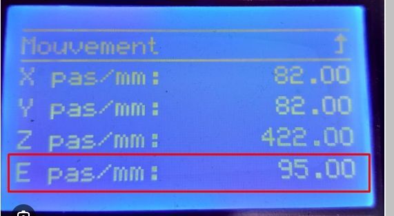

christophe1492 Posté(e) Mai 5, 2024 Auteur Posté(e) Mai 5, 2024 BONJOUR bon j 'ai installé le firmware moteur tourne dans le bon sens . j'ai voulu calibré les nouveaux extrudeurs en suivant ce tuto et la en tapant la commande G1 E100 F120 il me sort un morceau de filament de 30 cm!!!!! je ne comprends pas j ai serai ma vis de réglage de mon extrudeur. j ai vraiment bien suivi les conseils ... je pensais quand changeant des Pieces je ne serai plus emmerder et je suis la encore à vous faire chier j'ai serré pardon faute de frappe dans mon message désolé
medmed Posté(e) Mai 5, 2024 Posté(e) Mai 5, 2024 (modifié) C'est parce que tu lis en diagonale.. @pommeverte t'as pourtant prévenu qu'il fallait changer le nombre de steps/mm de l'extrudeur, chose qu'il n'a pas fait dans le firmware. Le nouvel extrudeur n'a pas le même type d'engrenages (le diamètre n'est pas le même). Le modèle d'origine a besoin d'environ 430 steps/mm, alors que le nouveau n'a besoin que 93 steps/mm. Tu dois changer cette valeur à l'écran dans les paramètres de l'extrudeur, et surtout ne pas oublier de sauvegarder avant de régler à nouveau ton extrudeur. Modifié (le) Mai 5, 2024 par medmed
christophe1492 Posté(e) Mai 5, 2024 Auteur Posté(e) Mai 5, 2024 oui je pense bon j ai corrigé dans l imprimante par contre quand je lui demande extrudé 100mm il me sort 65mm , j ai joint une copie du M503 j'ai desserré la vis du ressort aussi merci M503.txt
medmed Posté(e) Mai 5, 2024 Posté(e) Mai 5, 2024 (modifié) Si tu ne t'es pas trompé dans tes mesures, tu dois mettre en Esteps/mm = 143.077 Met cette valeur, sauvegarde, et recommence une calibration de l'extrudeur pour voir si tu as bien la valeur demandée. La valeur me parait bizarre, mais si tu mesures bien 100mm quand tu demandes 100mm, c'est le principal. Modifié (le) Mai 5, 2024 par medmed 1
christophe1492 Posté(e) Mai 5, 2024 Auteur Posté(e) Mai 5, 2024 bonjour oui oui je demandé bien 100mm. j'ai rentré ta valeur nikel ca me sort une peut plus de 100mm il me sort 103mm est ce bon. j ai mis la même valeur pour le 2 -ème car il me sortais aussi 65mm il me sort maintenant pareil 103mm. merci medmed
medmed Posté(e) Mai 5, 2024 Posté(e) Mai 5, 2024 (modifié) Non, c'est pas bon. Il faut 100mm EXACTEMENT. La mesure doit être la plus précise possible. Ta nouvelle valeur est : 138,910 steps/mm. 100mmx143.077(steps) = 14307.7 / 103mm = 138,9097 arrondi a 138.910 La vis de pression n'est pas un frein. Tu dois mettre suffisamment de pression pour un entrainement correct sans un marquage excessif, ni écrasement du filament. . Modifié (le) Mai 5, 2024 par medmed 1
