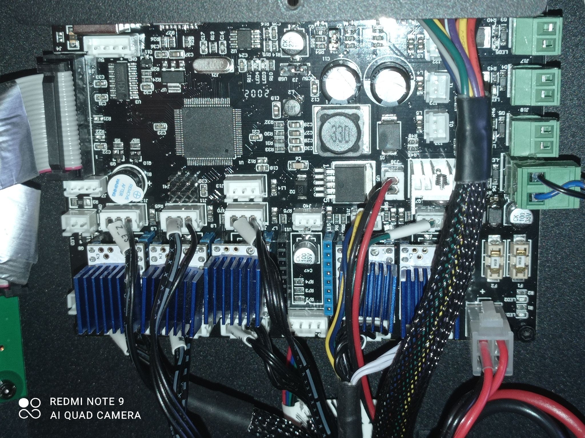

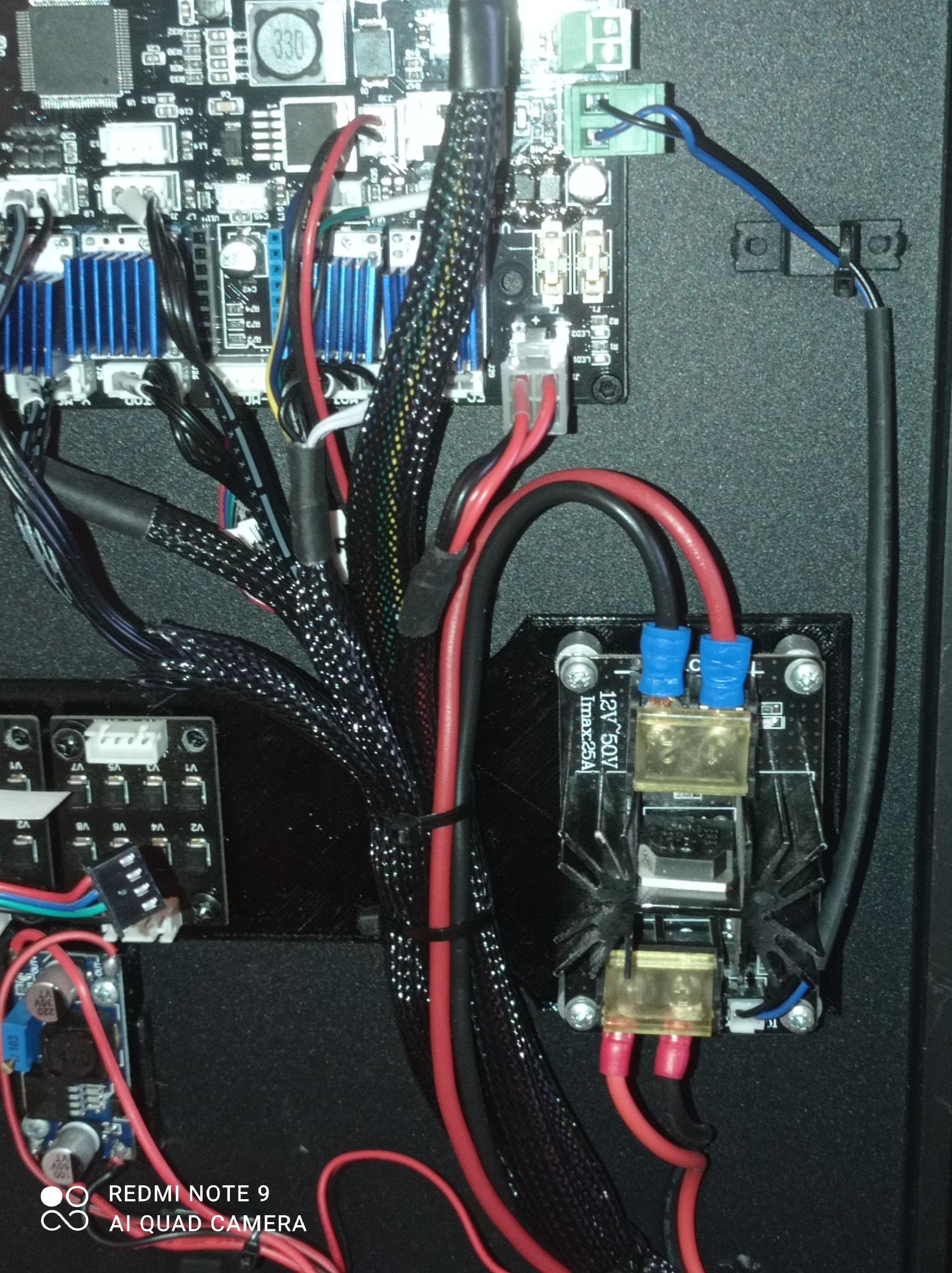

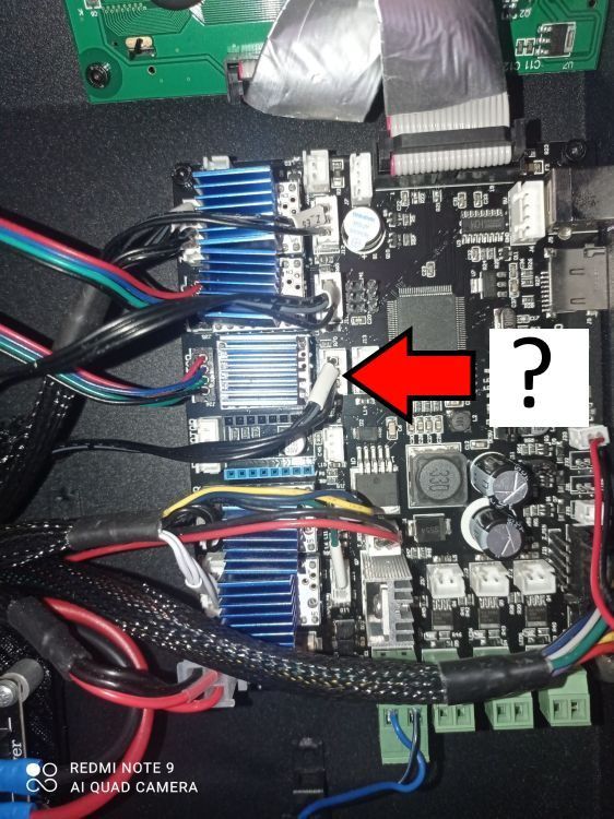

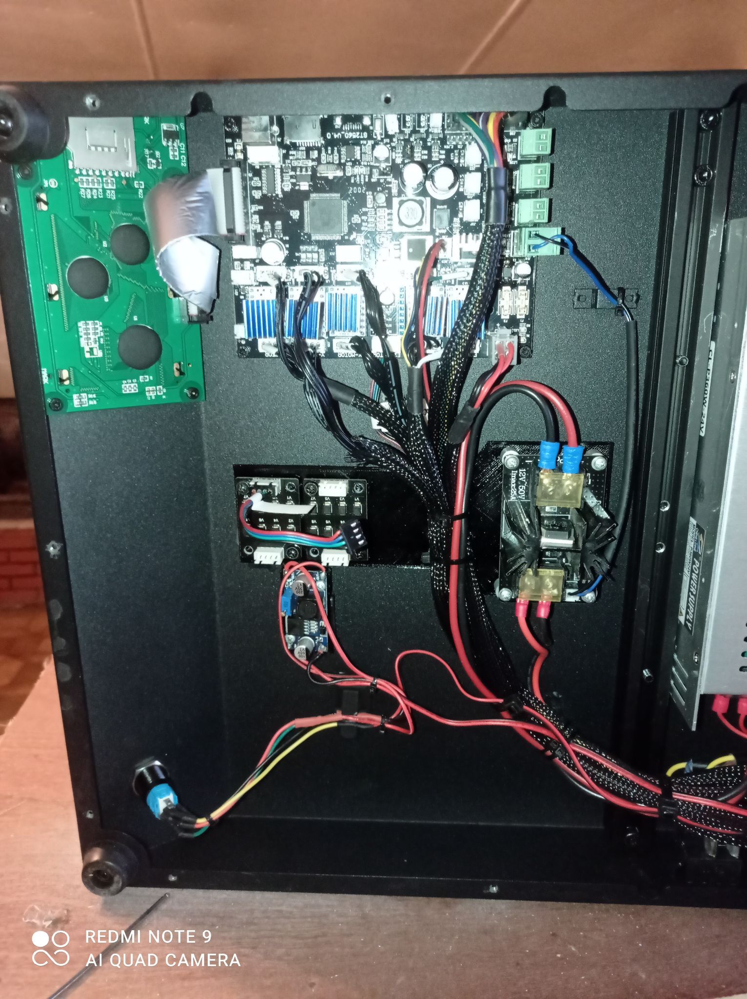

medmed Posté(e) Avril 11 Partager Posté(e) Avril 11 (modifié) Ce n'est pas une Geeetech d'origine ?? Il y a un mosfet , un convertisseur de tension et des Smoothers. Mais je ne comprend pourquoi il est specifié 12V sur le Mosfet ? En général ces mosfets fonctionnent indifféremment en 12 ou 24V et il n'est pas mentionné de tension dessus. Je suppose que le convertisseur de tension sert a alimenté un ventilateur 12v ? L'alimentation des Geeetech est en 24V Modifié (le) Avril 11 par medmed Lien vers le commentaire Partager sur d’autres sites More sharing options...
christophe1492 Posté(e) Avril 11 Auteur Partager Posté(e) Avril 11 bonsoir pommeverte j'ai supprimé les modules oui a priori c est bien TMC2208, depuis pronterface j arrive a bouger X qui va bien à droite Y le plateau avance aussi. parcontre Z toujours rien depuis l ecran si je lui demande +10 il descend . non l imprimante est d occasion cadeau de ma femme a noël sur Facebook bien sur le gars n a plus répondu a nos message Il y a 3 heures, medmed a dit : Ce n'est pas une Geeetech d'origine ?? Il y a un mosfet , un convertisseur de tension et des Smoothers. Mais je ne comprend pourquoi il est specifié 12V sur le Mosfet ? En général ces mosfets fonctionnent indifféremment en 12 ou 24V et il n'est pas mentionné de tension dessus. Je suppose que le convertisseur de tension sert a alimenté un ventilateur 12v ? L'alimentation des Geeetech est en 24V alors la je ne sais du tout je l ai eu comme ca Lien vers le commentaire Partager sur d’autres sites More sharing options...

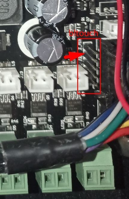

pommeverte Posté(e) Avril 11 Partager Posté(e) Avril 11 D'accord. Est-ce que tu peux identifier ce qu'il y a à l'extrémité du câble branché ici: Citation où est branché le BLtouch actuellement? est-ce que tu peux le débrancher (machine éteinte), au cas où il perturberait le fonctionnement? Lien vers le commentaire Partager sur d’autres sites More sharing options...
medmed Posté(e) Avril 11 Partager Posté(e) Avril 11 il y a 17 minutes, christophe1492 a dit : non je n ai jamais pu imprimé c était le cadeau de mon épouse pour noël comme je fais du modélisme ferroviaire je voulais me lancé dans l impression 3d pour creer des choses bref .je ne comprend pas pourquoi les gens sont malhonnête comme ca .le bl touch était déjà monté dessus deja merci de ton aide ca me touche après ce que tu me parle je connais pas du tout je débute vraiment en impression 3d Tu peux faire une photo en plan élargi, pour qu'on puisse voir la totalité du câblage, de l'alimentation et de la carte mere ? Lien vers le commentaire Partager sur d’autres sites More sharing options...
christophe1492 Posté(e) Avril 11 Auteur Partager Posté(e) Avril 11 il y a 13 minutes, pommeverte a dit : D'accord. Est-ce que tu peux identifier ce qu'il y a à l'extrémité du câble branché ici: où est branché le BLtouch actuellement? est-ce que tu peux le débrancher (machine éteinte), au cas où il perturberait le fonctionnement? le bl touch etait branche ou il y a la buse je viens de débrancher les 2 broche et pour l autre il y a marqué X je crois qu il va au fin de courses il y a 8 minutes, medmed a dit : Tu peux faire une photo en plan élargi, pour qu'on puisse voir la totalité du câblage, de l'alimentation et de la carte mere ? voici medmed merci a toi Lien vers le commentaire Partager sur d’autres sites More sharing options...

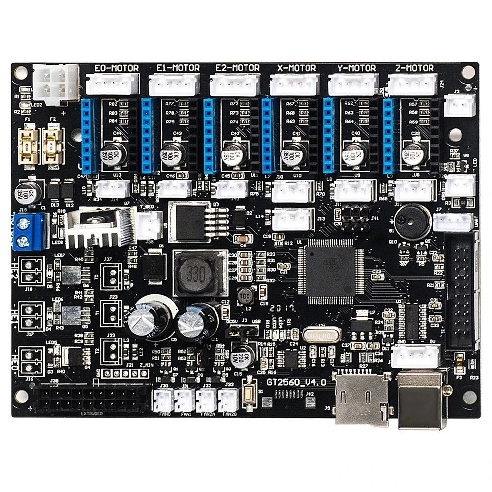

pommeverte Posté(e) Avril 11 Partager Posté(e) Avril 11 il y a 20 minutes, christophe1492 a dit : pour l autre il y a marqué X je crois qu il va au fin de courses OK, c'est logique. Pour info, voici l'ordre des moteurs préconisés: Citation il y a 22 minutes, christophe1492 a dit : le bl touch etait branche ou il y a la buse je viens de débrancher les 2 broches connecteurs, j'imagine . Est-ce que tu peux désormais déplacer l'axe Z via Pronterface? (par l'ascenseur ou le Gcode G91 suivi d'un G0 Z... Il y a 1 heure, pommeverte a dit : Est-ce que tu peux tester les 2 extrudeurs? (rappel, la buse doit être au moins à 190°C) est-ce que tu peux faire le test? Lien vers le commentaire Partager sur d’autres sites More sharing options...

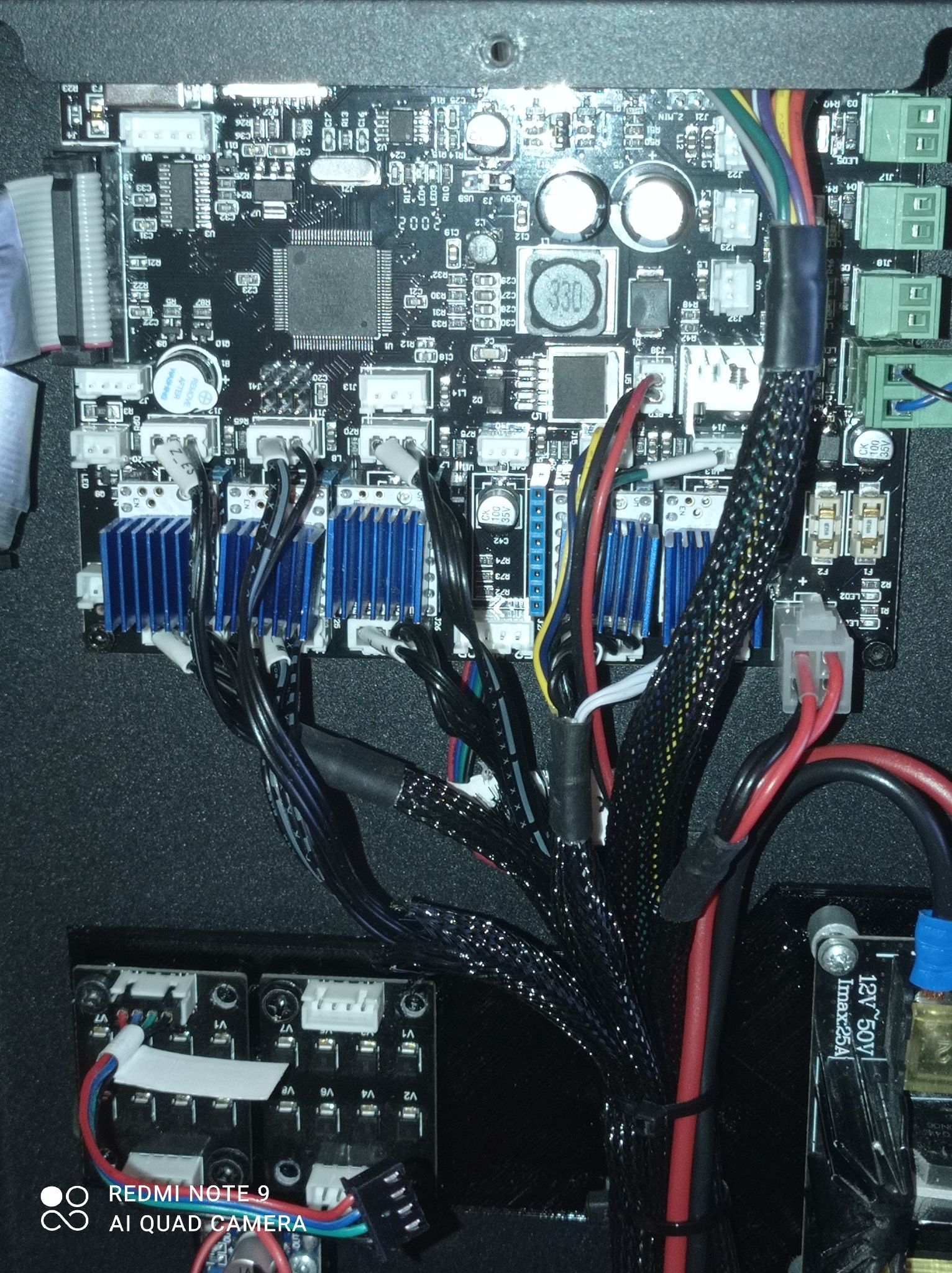

medmed Posté(e) Avril 11 Partager Posté(e) Avril 11 (modifié) C'est moi, ou il Il n'y aucune sonde de connecté ? . Ou est la sonde du bed. Idem pour la buse, les ventilos ? Son modèle se rapproche de cette carte Une chose est sûr, est qu'il n'y pas la sonde de la buse . On ne peut pas voir pour les fans à cause du carter. A moins qu'il soit ne connecté sur le endstop Z, le bltouch n'est pas non plus connecté. Modifié (le) Avril 11 par medmed Lien vers le commentaire Partager sur d’autres sites More sharing options...

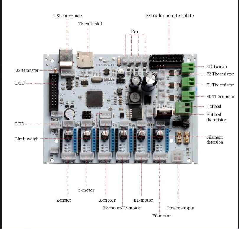

pommeverte Posté(e) Avril 11 Partager Posté(e) Avril 11 il y a 46 minutes, medmed a dit : Ou est la sonde du bed et de la buse . Idem pour la buse, les ventilos ? tout ce qui concerne la tête est branché sur le connecteur J39 (18 broches), c'est à dire la sonde de température de la buse, les ventilateurs, la cartouche de chauffe et le BLTouch. voir le schéma de a carte: GT2560V4.0SCHA20M.pdf Pour le plateau, la sonde de température est branchée sur J38 (câble rouge noir, à gauche du signal de sortie pour le lit chauffant). Lien vers le commentaire Partager sur d’autres sites More sharing options...
christophe1492 Posté(e) Avril 11 Auteur Partager Posté(e) Avril 11 il y a 50 minutes, medmed a dit : C'est moi, ou il Il n'y aucune sonde de connecté ? . Ou est la sonde du bed. Idem pour la buse, les ventilos ? Son modèle se rapproche de cette carte Une chose est sûr, est qu'il n'y pas la sonde de la buse . On ne peut pas voir pour les fans à cause du carter. A moins qu'il soit ne connecté sur le endstop Z, le bltouch n'est pas non plus connecté. Lien vers le commentaire Partager sur d’autres sites More sharing options...
pommeverte Posté(e) Avril 11 Partager Posté(e) Avril 11 Pour moi, il n'y a pas de problème de branchement, sauf peut-être le BLtouch spécifique / 3Dtouch où les couleurs ne sont jamais respectées. C'est pour cela que sans lui, il sera plus facile d'avancer. 1 Lien vers le commentaire Partager sur d’autres sites More sharing options...
christophe1492 Posté(e) Avril 11 Auteur Partager Posté(e) Avril 11 j ai bien un ventilateur qui est fixer sur la plaque que je dévisse pour accéder a la carte mère et il est bien connecter dessus il fonctionne je l entend quand j allume l imprimante le bl touch je l ai déconnecté en enlevant les 2 connecteurs pourtant avant que je l enlève quand j allumé l imprimante il s allumer en bleu et la petite point rentrer et sortais le BL touch que j'ai dessus c est celui ci je joint ce pdf 3DTouch auto leveling sensor User Manual version2.0.pdf Lien vers le commentaire Partager sur d’autres sites More sharing options...

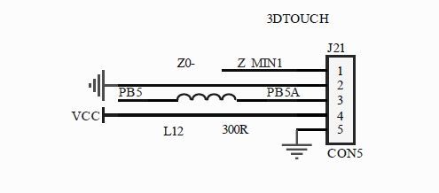

medmed Posté(e) Avril 11 Partager Posté(e) Avril 11 (modifié) Il y a 3 heures, pommeverte a dit : tout ce qui concerne la tête est branché sur le connecteur J39 (18 broches), c'est à dire la sonde de température de la buse, les ventilateurs, la cartouche de chauffe et le BLTouch. voir le schéma de a carte: GT2560V4.0SCHA20M.pdf Pour le plateau, la sonde de température est branchée sur J38 (câble rouge noir, à gauche du signal de sortie pour le lit chauffant). Ok pour le J39 , ce qui m'a trompé c'est qu'il y a aussi un branchement E0 à côté du BED. Par contre, le bltouch est sur J21 et J39. Il a son branchement spécifique. Sur la nouvelle version de la carte V4.0 que tu as posté, ces connecteurs ont été supprimés. Je pense que les premières imprimantes A20M sorties, le bltouch était en option. d'ou le J21 à côté du connecteur J39. Reste à savoir si le bltouch est vraiment bien câblé sur J39. Modifié (le) Avril 11 par medmed Lien vers le commentaire Partager sur d’autres sites More sharing options...

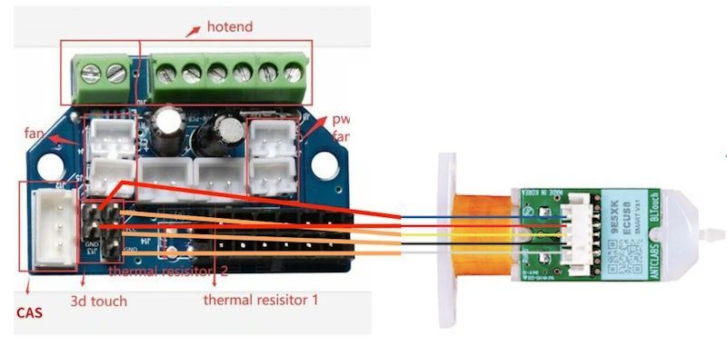

pommeverte Posté(e) Avril 12 Partager Posté(e) Avril 12 Salut, J'ai trouvé une vue de la carte d'extension ici, sur laquelle est branché notamment le BL/3Dtouch. Le câblage devra donc suivre cet ordre: Citation Attention, il ne faut pas se fier aux couleurs des 5 fils mais UNIQUEMENT à l'ordre (de haut en bas). Une fois correctement branché (imprimante éteinte), tu mets sous tension et tu pourras tester le fonctionnement en envoyant un M43 S dans Pronterface. La réponse devrait être: Servo probe test . using index: 0, deploy angle: 10, stow angle: 90 . Probe Z_MIN_PIN: ** . Z_MIN_ENDSTOP_INVERTING: false . Check for BLTOUCH = BLTouch Classic 1.2, 1.3, Smart 1.0, 2.0, 2.2, 3.0, 3.1 detected. ** Please trigger probe within 30 sec ** "tu as 30 secondes pour enfoncer la touche avec ton doigt" . Pulse width: 30ms or more = BLTouch V3.1 detected. Youpi!!!! ok P15 B3 Pour le problème de déplacement de l'axe Z dans Pronterface, est-ce que tu pourrais essayer avec un autre câble USB? il y a une heure, christophe1492 a dit : je viens d essayer les 2 extrudeurs ils fonctionnent bien est-ce qu'ils tournent dans le bon sens? sens positif = "dérouler" le filament / pousser le filament vers la tête Tu peux aussi tester le fonctionnement des détecteurs de fin de course X,Y et de présence de filament (bobine 1 et 2) en envoyant M119 sans appuyer sur les détecteurs et sans filament. Les réponses devraient être toutes à "open" et passer à TRIGGERED lorsque tu appuies sur les détecteurs et que tu mets du filament dans les détecteurs de présence 1 Lien vers le commentaire Partager sur d’autres sites More sharing options...
medmed Posté(e) Avril 12 Partager Posté(e) Avril 12 Faudrait savoir le modèle de bltouch qu' il a . S'il a un 3Dtouch original, ou si l'ancien propriétaire a monté un bltouch par la suite sur une A20M sans bltouch. J'ai un 3Dtouch de chez Geeetech . Voici les couleurs . NOIR/BLANC - VIOLET/ROUGE_ORANGÉ/ORANGE Lien vers le commentaire Partager sur d’autres sites More sharing options...
