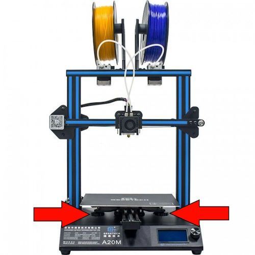

pommeverte Posté(e) Avril 15 Partager Posté(e) Avril 15 ne me dis pas que l'ancien propriétaire a supprimé les 4 molettes pour régler l'altitude du plateau ? Pour rappel, quand tu serres la molette, le plateau descend. Par sécurité, il est conseillé de vérifier 2 à 3 fois le réglage des 4 coins. Citation Lien vers le commentaire Partager sur d’autres sites More sharing options...
christophe1492 Posté(e) Avril 15 Auteur Partager Posté(e) Avril 15 il y a 17 minutes, pommeverte a dit : ne me dis pas que l'ancien propriétaire a supprimé les 4 molettes pour régler l'altitude du plateau ? Pour rappel, quand tu serres la molette, le plateau descend. Par sécurité, il est conseillé de vérifier 2 à 3 fois le réglage des 4 coins. non non je les aient c est quand je vais pour faire le réglages des 4 coin l axe Z arrive a un coin mais quand il touche le plateau il ne s arrête pas du tout pour quand je suis la video pour régler le milieu aucun problème ce qui est embêtant je ne peux pas t envoyer de vidéos Lien vers le commentaire Partager sur d’autres sites More sharing options...

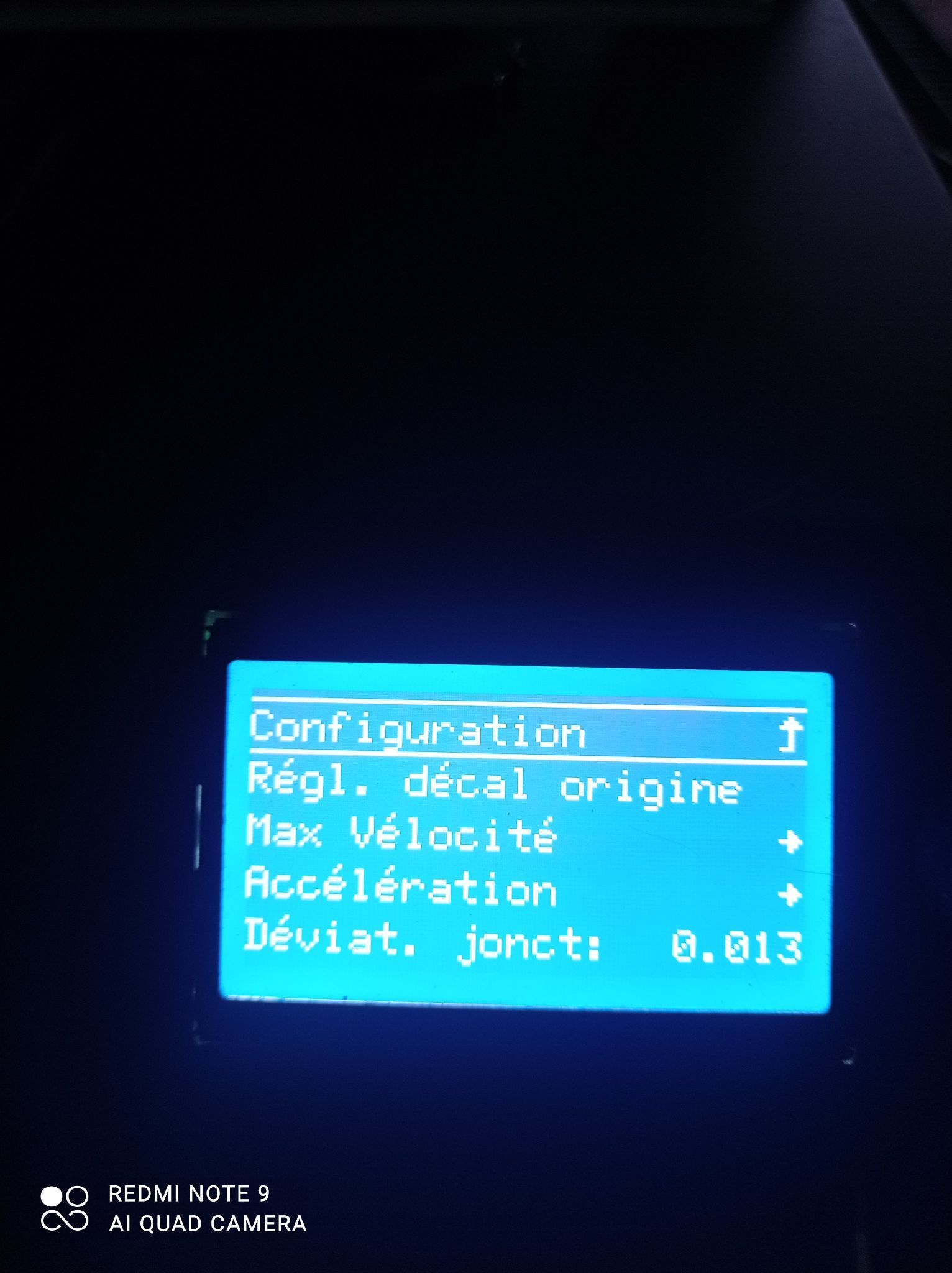

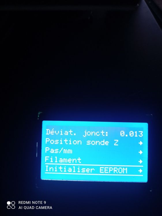

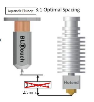

medmed Posté(e) Avril 16 Partager Posté(e) Avril 16 (modifié) Je viens de voir ta video. Il n'est pas normal que ta buse touche le plateau durant la palpage du plateau. Ton Z offset devrait être en négatif. Il faut que tu réalignes ton bltouch par rapport à ta buse. Il faut un ecart de hauteur d'environ 2,5 à 3mm ( je trouve que 3.3mm,c'est trop a mon humble avis. Mais je chipote) entre la buse et le bltouch, comme sur l'image. Si tu mets 2 pièces de 2 centimes sous le bltouch tu auras exactement 3.3 mm Si tu as bien cet écart , tu verras quand tu feras ton Z offset, tu seras dans l'obligation d'aller en négatif. D'où l'intérêt du M211 S0. Modifié (le) Avril 16 par medmed 1 Lien vers le commentaire Partager sur d’autres sites More sharing options...
pommeverte Posté(e) Avril 16 Partager Posté(e) Avril 16 Salut, Voici mes remarques: 1- rappel: les réglages se font avec la buse et le plateau à température d'impression. Il te faudrait régler les PIDs de la buse et du plateau (menu PID Autotune) 2- comme le dit @medmed, ton 3DTouch est trop haut. Touche rentrée, le fabricant du BLtouch conseille une distance de 2.3 à 4.3mm entre la touche et la buse: Citation 3- une fois fait, il faudra régler le Zoffset du 3Dtouch, ce que tu ne fais pas correctement puisque tu ne sauvegardes pas la valeur de décalage, comme dans la vidéo à partir d'ici. C'est pour cela que je t'ai proposé de passer par "assistant sonde Z" qui permet de te guider. Remarque: tu peux affiner le déplacement en Z en "double-cliquant" sur le bouton pour faire des sauts de 0.025mm. 4- pour le réglage du plateau, au lieu de choisir le menu réglage des coins, tu dois avoir un menu "Assistant Molettes" qui utilisera le 3Dtouch pour t'aider à régler Lien vers le commentaire Partager sur d’autres sites More sharing options...
christophe1492 Posté(e) Avril 16 Auteur Partager Posté(e) Avril 16 Il y a 3 heures, medmed a dit : Je viens de voir ta video. Il n'est pas normal que ta buse touche le plateau durant la palpage du plateau. Ton Z offset devrait être en négatif. Il faut que tu réalignes ton bltouch par rapport à ta buse. Il faut un ecart de hauteur d'environ 2,5 à 3mm ( je trouve que 3.3mm,c'est trop a mon humble avis. Mais je chipote) entre la buse et le bltouch, comme sur l'image. Si tu mets 2 pièces de 2 centimes sous le bltouch tu auras exactement 3.3 mm Si tu as bien cet écart , tu verras quand tu feras ton Z offset, tu seras dans l'obligation d'aller en négatif. D'où l'intérêt du M211 S0. bonjour medmed j'ai réglé mon bltouch avec ton astuces des 2 pièces Il y a 3 heures, pommeverte a dit : Salut, Voici mes remarques: 1- rappel: les réglages se font avec la buse et le plateau à température d'impression. Il te faudrait régler les PIDs de la buse et du plateau (menu PID Autotune) 2- comme le dit @medmed, ton 3DTouch est trop haut. Touche rentrée, le fabricant du BLtouch conseille une distance de 2.3 à 4.3mm entre la touche et la buse: 3- une fois fait, il faudra régler le Zoffset du 3Dtouch, ce que tu ne fais pas correctement puisque tu ne sauvegardes pas la valeur de décalage, comme dans la vidéo à partir d'ici. C'est pour cela que je t'ai proposé de passer par "assistant sonde Z" qui permet de te guider. Remarque: tu peux affiner le déplacement en Z en "double-cliquant" sur le bouton pour faire des sauts de 0.025mm. 4- pour le réglage du plateau, au lieu de choisir le menu réglage des coins, tu dois avoir un menu "Assistant Molettes" qui utilisera le 3Dtouch pour t'aider à régler bonjour pomme verte bon j ai réglé mon bltouch comme a dis medmed ou je suis perdu c est pour après . 1 Il te faudrait régler les PIDs de la buse et du plateau (menu PID Autotune) ca je ne sais pas faire ou je vais pour faire ca sur l imprimante ou avec pronterface merci a toi Lien vers le commentaire Partager sur d’autres sites More sharing options...

medmed Posté(e) Avril 16 Partager Posté(e) Avril 16 (modifié) Je te l'ai dit , Il est tout à fait normal que ton Z offset soit en négatif. Le zero de la machine, est un zéro fictif. Ce n'est qu'un réferenciel pour la machine, afin de savoir où elle se trouve en hauteur par rapport au bed. Le zero est donné par ton bltouch quand il touche le plateau, pas la buse . D'ou le décalage entre le zero machine et la hauteur de buse par rapport à ton plateau. ( Je ne sais pas si je suis bien clair... ) Le Z offset est lui, très important. Il est la référence pour l'impression de ta première couche sur ton plateau. Trop haut, ton impression ne tiendra pas ou mal ou ton plateau. Trop bas, ta première couche sera trop écrasée sur le plateau. La feuille sert justement à te donner la bonne hauteur entre le bed et la buse pour ta première couche. Pour la sauvegarde, je dois bien avouer que je suis un peu rouillé sur Marlin depuis que j'utilise Klipper. Il me semble que c'est "Enregistrer Configuration". La machine doit beeper à l'enregistrement.. Modifié (le) Avril 16 par medmed 1 Lien vers le commentaire Partager sur d’autres sites More sharing options...

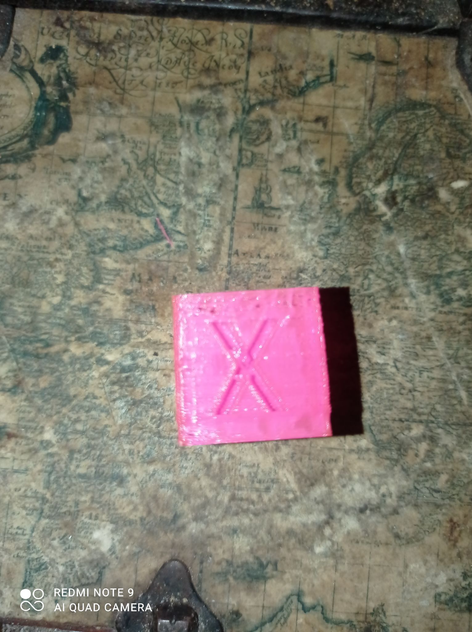

medmed Posté(e) Avril 17 Partager Posté(e) Avril 17 Salut, En regardant la video , on voit de suite que tu as un problème d'accroche. Ton Z offset est un peu haut. Il est à combien ? Descend de - 0.1mm. Et surtout nettoie bien ton plateau à l'eau chaude et savonneuse. Ensuite évite de mettre les doigts dessus. À quelle température tu imprimes ? Les photos n'aident pas, . C'est du PLA ? 1 1 Lien vers le commentaire Partager sur d’autres sites More sharing options...
christophe1492 Posté(e) Avril 17 Auteur Partager Posté(e) Avril 17 merci pour tes conseils pourtant j ai bien réglé la buse qui touche la feuille de papier , oui c est du PLA j'imprime a 205 pour le filament et 60 pour le bed apres je vais suivre tes conseils nettoyer mon plateau à l eau savonneuse . j'ai une question bête peut être pour imprimer dois je être toujours branché en USB ou il y a moyen de le mettre sur un carte sd d après le manuel oui mais je ne l ai pas . je pense que si je copie juste le fchier sur une carte sd formater en FAT32 cela ne fonctionnera pas Lien vers le commentaire Partager sur d’autres sites More sharing options...
medmed Posté(e) Avril 17 Partager Posté(e) Avril 17 Le réglage avec la feuille, n'est pas une science exacte, surtout quand on n'a pas l'habitude de le faire. Il faut souvent peaufiner ce réglage par la suite. C'est une question de pratique et de temps. Évidement que tu peux imprimer sans relier l'imprimante au Pc. Il suffit de copier tes fichiers Gcode sur la carte SD. Tu as un menu dédié pour lancer l'impression depuis l'ecran via la carte SD. 1 Lien vers le commentaire Partager sur d’autres sites More sharing options...
christophe1492 Posté(e) Avril 17 Auteur Partager Posté(e) Avril 17 il y a 18 minutes, medmed a dit : Le réglage avec la feuille, n'est pas une science exacte, surtout quand on n'a pas l'habitude de le faire. Il faut souvent peaufiner ce réglage par la suite. C'est une question de pratique et de temps. Évidement que tu peux imprimer sans relier l'imprimante au Pc. Il suffit de copier tes fichiers Gcode sur la carte SD. Tu as un menu dédié pour lancer l'impression depuis l'ecran via la carte SD. merci pour tes conseils au niveau temperature tu pense que ca va ou je dois augmenter merci medmed Lien vers le commentaire Partager sur d’autres sites More sharing options...

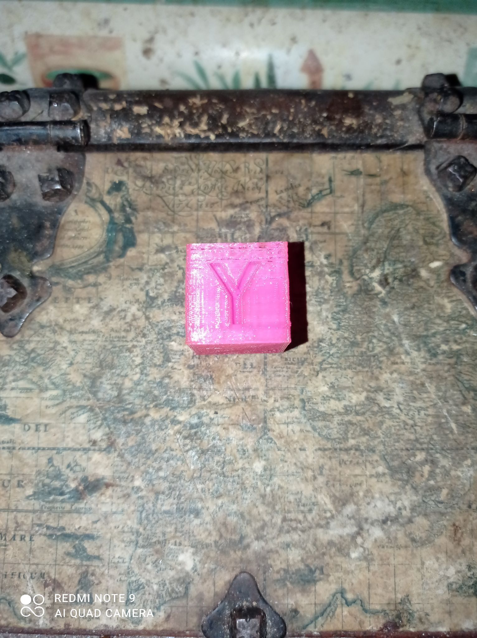

pommeverte Posté(e) Avril 17 Partager Posté(e) Avril 17 (modifié) Salut, Il y a 10 heures, christophe1492 a dit : j ai lancé une impression d un cube de calibrage en passant par cura On commençait à désespérer! On peut voir que ta buse est clairement trop haute. Si tu ne l'as pas encore fait, il faut modifier tes Gcodes de démarrage et de fin : 1- pour prendre en compte l'épaisseur de la feuille qui a servi à régler le Zoffset: dans ton trancheur (si cura alors menu préférences -> Configurer Cura -> Imprimantes -> Parametres de la machine fenêtre en bas à gauche) sous la ligne G28, tu ajoutes M206 Z0.1 2- Par défaut dans Cura, le Gcode de démarrage est largement perfectible: je te propose cette version, avec l'ajout du point précédent: ;GeeeTech A20M start script ; -- START GCODE -- M82 ; absolute extrusion M900 K0.0 ; Linear advance M221 S100 M204 R500 T750 P3000 M201 Z10 ;acc for Z-homing ;M205 J0.05 G21 ;set units to millimetres G90 ;set to absolute positioning M106 S0 ;set fan speed to zero (turned off) M140 S{material_bed_temperature_layer_0} ; set bed temp M190 S{material_bed_temperature_layer_0} ; wait for bed final temp G28 ;home all axis M420 S0 M206 Z0.1 G92 E0 ;zero the extruded length G1 Z2.0 F3000 ; Move Z Axis up little to prevent scratching of Heat Bed G1 X0.1 Y20 F5000.0 ; Move to start position T0 ; Select Extruder 0 M104 S{material_print_temperature_layer_0} ; set extruder final temp M109 S{material_print_temperature_layer_0} ; wait for extruder final temp G1 X0.1 Y20 Z0.2 F5000.0 ; Move to start position G1 X0.1 Y200.0 Z0.2 F1500.0 E10 ; Draw the first line G1 X0.5 Y200.0 Z0.2 F5000.0 ; Move to side a little G1 X0.5 Y20 Z0.2 F1500.0 E20 ; Draw the second line G92 E0 ; Reset Extruder G92 E0 ;zero the extruded length again ; -- end of START GCODE -- Comme tu auras 2 lignes de purge, tu n'es plus obligé d'activer la jupe dans Cura. Par contre, si tu as des soucis d'adhérence, tu peux activer la bordure (5mm par exemple). C'est d'ailleurs pendant cette impression que tu peux ajuster la hauteur de la buse en double-cliquant sur le bouton du pupitre. 3- pour le Gcode de fin, c'est encore pire. Voici la nouvelle version: ; -- END GCODE -- G91 ;set to relative positioning G1 E-4 F2700 ;Retract a bit G1 Z0.2 F2400 ;Raise Z G1 X3 Y3 F3000 ;Wipe out G90 G28 X G0 Y250 F4800 G92 E0 ;zero the extruded length G1 E-5 F1000 ;retract the filament M104 S0 ;turn off nozzle heater M140 S0 ;turn off bed heater M84 ;turn off stepper motors ; -- end of END GCODE -- D'après tes photos, tu n'as pas calibré tes extrudeurs? (mesure de l'extrusion de 100mm de filament pour les 2 extrudeurs) voir le point 1 de ce tuto, en spécifiant le n° de l'extrudeur avec un T0 puis T1 dans Pronterface. Dans Cura, je te conseilles d'installer notamment les extensions suivantes(bouton en haut à droite "marketplace"): - AutoTowers Generator - calibration shapes. - settings guide (pour afficher une aide sur les paramètres en faisant un clic droit sur celui-ci) - printer settings (pour cocher la case "les extrudeuses partagent la même buse"). Une fois Cura redémarré, tu trouveras, dans le menu extension, auto towers et Pièces de calibration. Si tu ne l'as pas encore fait, tu devrais régler les PIDs de la buse et du plateau (voir message précédent). Pour déterminer la bonne température d'impression, tu peux imprimer une tour de température (menu extension -> Pièces de calibration -> tour de température PLA). En fonction de l'aspect de la tour, tu choisiras la température idéale pour ton filament Tu peux également régler la rétraction (distance et vitesse) en suivant ce tuto en anglais. Pour ton imprimante avec extrudeurs déportés, la distance devrait être entre 4.5mm et 6.5mm avec une vitesse entre 40mm/s et 50mm/s. Tu pourras donc tester par palier de 0.5mm et 5mm/s PS: l'impression par USB via Cura n'est pas très fiable. Il arrive souvent que la communication se coupe quelques lignes avant la fin. Je te conseille fortement d'utiliser une carte µSD fiable, de marque réputée(Samsung, sandisk,...), de 16Go maxi formatée en FAT32 4096 octets. Modifié (le) Avril 17 par pommeverte correction du Gcode de démarrage 1 Lien vers le commentaire Partager sur d’autres sites More sharing options...
christophe1492 Posté(e) Avril 17 Auteur Partager Posté(e) Avril 17 Il y a 3 heures, pommeverte a dit : Salut, On commençait à désespérer! On peut voir que ta buse est clairement trop haute. Si tu ne l'as pas encore fait, il faut modifier tes Gcodes de démarrage et de fin : 1- pour prendre en compte l'épaisseur de la feuille qui a servi à régler le Zoffset: dans ton trancheur (si cura alors menu préférences -> Configurer Cura -> Imprimantes -> Parametres de la machine fenêtre en bas à gauche) sous la ligne G28, tu ajoutes M206 Z0.1 2- Par défaut dans Cura, le Gcode de démarrage est largement perfectible: je te propose cette version, avec l'ajout du point précédent: ;GeeeTech A20M start script ; -- START GCODE -- M82 ; absolute extrusion M900 K0.0 ; Linear advance M221 S100 M204 R500 T750 P3000 M201 Z10 ;acc for Z-homing ;M205 J0.05 G21 ;set units to millimetres G90 ;set to absolute positioning M106 S0 ;set fan speed to zero (turned off) M140 S{temperature_heatbed} ; set bed temp M190 S{temperature_heatbed} ; wait for bed final temp G28 ;home all axis M420 S0 M206 Z0.1 G92 E0 ;zero the extruded length G1 Z2.0 F3000 ; Move Z Axis up little to prevent scratching of Heat Bed G1 X0.1 Y20 F5000.0 ; Move to start position M104 S{temperature_extruder1} ; set extruder final temp M109 S{temperature_extruder1} ; wait for extruder final temp T0 G1 X0.1 Y20 Z0.2 F5000.0 ; Move to start position G1 X0.1 Y200.0 Z0.2 F1500.0 E10 ; Draw the first line G1 X0.5 Y200.0 Z0.2 F5000.0 ; Move to side a little G1 X0.5 Y20 Z0.2 F1500.0 E20 ; Draw the second line G92 E0 ; Reset Extruder G92 E0 ;zero the extruded length again ; -- end of START GCODE -- Comme tu auras 2 lignes de purge, tu n'es plus obligé d'activer la jupe dans Cura. Par contre, si tu as des soucis d'adhérence, tu peux activer la bordure (5mm par exemple). C'est d'ailleurs pendant cette impression que tu peux ajuster la hauteur de la buse en double-cliquant sur le bouton du pupitre. 3- pour le Gcode de fin, c'est encore pire. Voici la nouvelle version: ; -- END GCODE -- G91 ;set to relative positioning G1 E-4 F2700 ;Retract a bit G1 Z0.2 F2400 ;Raise Z G1 X3 Y3 F3000 ;Wipe out G90 G28 X G0 Y250 F4800 G92 E0 ;zero the extruded length G1 E-5 F1000 ;retract the filament M104 S0 ;turn off nozzle heater M140 S0 ;turn off bed heater M84 ;turn off stepper motors ; -- end of END GCODE -- D'après tes photos, tu n'as pas calibré tes extrudeurs? (mesure de l'extrusion de 100mm de filament pour les 2 extrudeurs) voir le point 1 de ce tuto, en spécifiant le n° de l'extrudeur avec un T0 puis T1 dans Pronterface. Dans Cura, je te conseilles d'installer notamment les extensions suivantes(bouton en haut à droite "marketplace"): - AutoTowers Generator - calibration shapes. - settings guide (pour afficher une aide sur les paramètres en faisant un clic droit sur celui-ci) - printer settings (pour cocher la case "les extrudeuses partagent la même buse"). Une fois Cura redémarré, tu trouveras, dans le menu extension, auto towers et Pièces de calibration. Si tu ne l'as pas encore fait, tu devrais régler les PIDs de la buse et du plateau (voir message précédent). Pour déterminer la bonne température d'impression, tu peux imprimer une tour de température (menu extension -> Pièces de calibration -> tour de température PLA). En fonction de l'aspect de la tour, tu choisiras la température idéale pour ton filament Tu peux également régler la rétraction (distance et vitesse) en suivant ce tuto en anglais. Pour ton imprimante avec extrudeurs déportés, la distance devrait être entre 4.5mm et 6.5mm avec une vitesse entre 40mm/s et 50mm/s. Tu pourras donc tester par palier de 0.5mm et 5mm/s PS: l'impression par USB via Cura n'est pas très fiable. Il arrive souvent que la communication se coupe quelques lignes avant la fin. Je te conseille fortement d'utiliser une carte µSD fiable, de marque réputée(Samsung, sandisk,...), de 16Go maxi formatée en FAT32 4096 octets. waouh bon je vais essayé tous ca loll par contre petite question pour cura pour modifier les Gcodes il faut que l imprimante soit allumé et connecté en usb ? merci a toi je viens de regarder ce tuto que tu m as mis (Tu peux également régler la rétraction (distance et vitesse) en suivant ce tuto en anglais. Pour ton imprimante avec extrudeurs déportés, la distance devrait être entre 4.5mm et 6.5mm avec une vitesse entre 40mm/s et 50mm/s. Tu pourras donc tester par palier de 0.5mm et 5mm/s) j ai traduis la page mais je n y comprends rien du tout la je suis perdu totalement desolé Lien vers le commentaire Partager sur d’autres sites More sharing options...

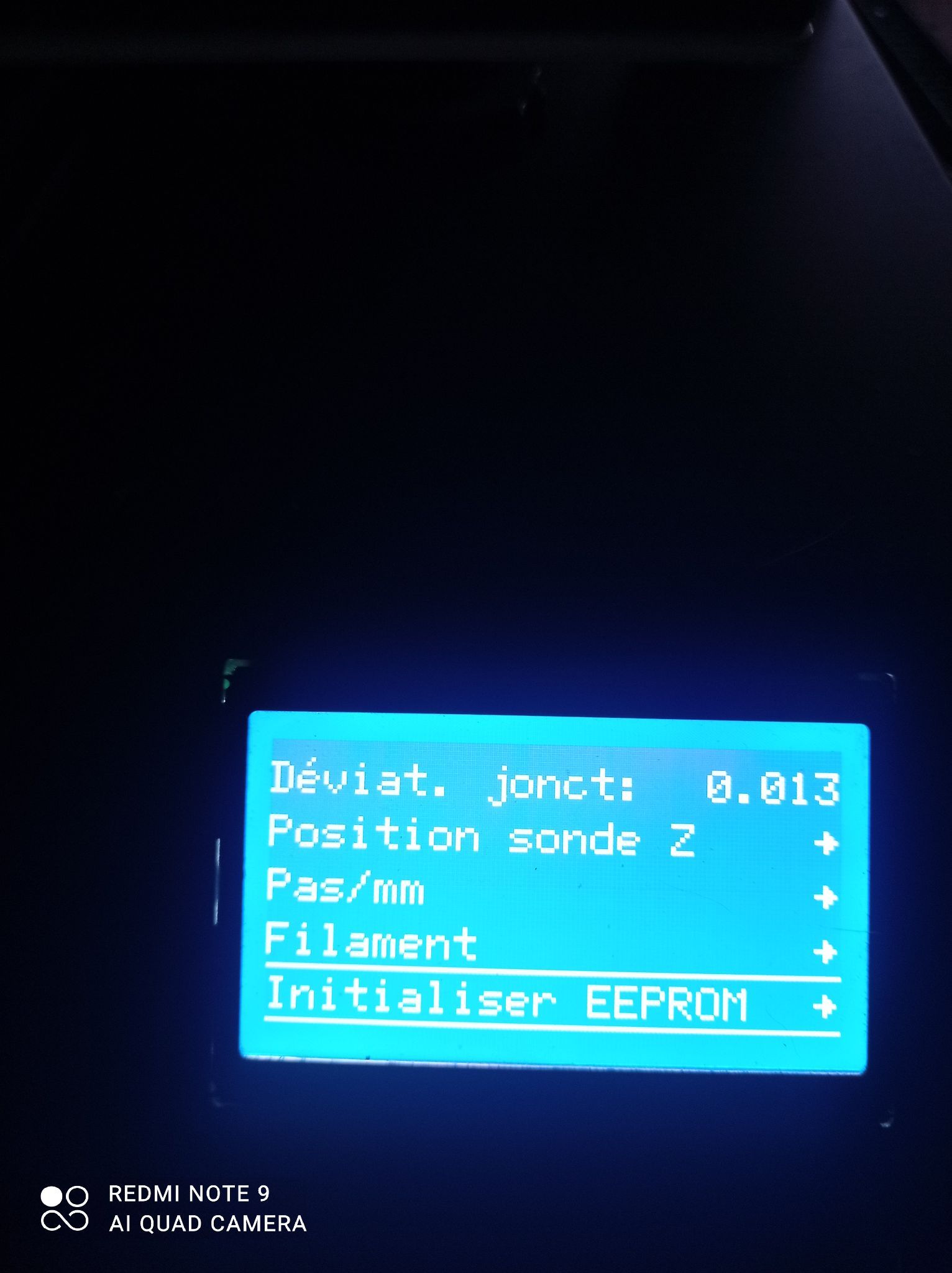

christophe1492 Posté(e) Avril 18 Auteur Partager Posté(e) Avril 18 Bonjour pour commencer merci beaucoup de votre aide 1ere : j ai modifier les 2 Gcodes dans cura +installer les extensions que tu m avais envoyer pommeverte je te joint ce que j ai mis dans cura voir si je me suis pas trompé merci 2 eme j ai suivi après ce que tu m as dis (D'après tes photos, tu n'as pas calibré tes extrudeurs? (mesure de l'extrusion de 100mm de filament pour les 2 extrudeurs) voir le point 1 de ce tuto, en spécifiant le n° de l'extrudeur avec un T0 puis T1 dans Pronterface.) et la je ne sais pas si c est normal j ai bien suivi le tuto de fran6p . j ai ouvert pronterface j ai tapé T0 G1 E100 F120 je l ai fait 3 fois et c est la que ca ce complique j'ai mesuré au pied à coulisse le 1er 105.0 mm 2 eme 104.7 et le 3 eme 105.3 T1 G1 E100 F120 1er 111.9 2 eme 110.9 3eme 112.0 est ce normal ? dans ce tuto a la fin il dis de tapé M503 mais ca me sors aucune ligne . 3 eme pour le reglage des pids tu m a mis cela (C'est dans le menu "configuration-> config. avancée -> température -> PID autotune E1 : " . Je te conseille de régler la valeur sur 200°C puis en validant, la procédure va commencer.) or je ne trouve ni température -> PID autotune E1 : je te joint les photos merci Gcode cura.txt pommeverte dernier question au niveau de régler la rétraction les 2 Gcodes que tu m as envoyer hier soir faut il que je mette ceci dans cura ou bien ceux que j ai déjà installé les 1 er que tu m as envoyer merci Lien vers le commentaire Partager sur d’autres sites More sharing options...

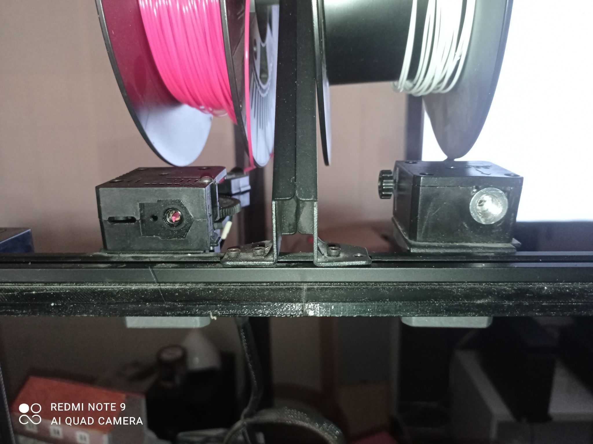

pommeverte Posté(e) Avril 18 Partager Posté(e) Avril 18 Salut, il y a 14 minutes, christophe1492 a dit : j ai ouvert pronterface j ai tapé T0 G1 E100 F120 je l ai fait 3 fois et c est la que ca ce complique j'ai mesuré au pied à coulisse le 1er 105.0 mm 2 eme 104.7 et le 3 eme 105.3 T1 G1 E100 F120 1er 111.9 2 eme 110.9 3eme 112.0 est ce normal ? Habituellement, la dispersion des mesures ne devraient pas dépasser les ±0.5mm. Pour l'extrudeur 1, c'est bon mais pas le 2. Tu pourrais: vérifier le serrage des 2 vis M3 qui bloquent la roue moletée de l'extrudeur et surtout vérifier qu'au moins 1 des 2 est plaquée contre le méplat de l'axe du moteur nettoyer de la roue moletée qui entraine le filament L'écart de 7mm me parait énorme entre les 2 extrudeurs, mais si tu es sûr de tes mesures et qu'après changement des pas/mm (M92) tu mesures 100mm, c'est le principal il y a 22 minutes, christophe1492 a dit : pour le reglage des pids tu m a mis cela (C'est dans le menu "configuration-> config. avancée -> température -> PID autotune E1 : " . Je te conseille de régler la valeur sur 200°C puis en validant, la procédure va commencer.) or je ne trouve ni température -> PID autotune E1 désolé, j'ai oublié d'ajouter ces menus. Tu peux t'en sortir avec cette procédure à faire dans Pronterface. Sinon, voici une nouvelle version de firmware où j'ai également ajouté le Gcode M503 pour répondre à ta question: il y a 25 minutes, christophe1492 a dit : dans ce tuto a la fin il dis de tapé M503 mais ca me sors aucune ligne firmwareV2.1.bugfix_V3.hex il y a 27 minutes, christophe1492 a dit : au niveau de régler la rétraction les 2 Gcodes que tu m as envoyer hier soir faut il que je mette ceci dans cura non. Ceux sont des versions spécifiques, légèrement modifiées pour le tuto en anglais Lien vers le commentaire Partager sur d’autres sites More sharing options...
christophe1492 Posté(e) Avril 18 Auteur Partager Posté(e) Avril 18 Il y a 4 heures, pommeverte a dit : Salut, Habituellement, la dispersion des mesures ne devraient pas dépasser les ±0.5mm. Pour l'extrudeur 1, c'est bon mais pas le 2. Tu pourrais: vérifier le serrage des 2 vis M3 qui bloquent la roue moletée de l'extrudeur et surtout vérifier qu'au moins 1 des 2 est plaquée contre le méplat de l'axe du moteur nettoyer de la roue moletée qui entraine le filament L'écart de 7mm me parait énorme entre les 2 extrudeurs, mais si tu es sûr de tes mesures et qu'après changement des pas/mm (M92) tu mesures 100mm, c'est le principal désolé, j'ai oublié d'ajouter ces menus. Tu peux t'en sortir avec cette procédure à faire dans Pronterface. Sinon, voici une nouvelle version de firmware où j'ai également ajouté le Gcode M503 pour répondre à ta question: firmwareV2.1.bugfix_V3.hex 515.25 Ko · 1 download non. Ceux sont des versions spécifiques, légèrement modifiées pour le tuto en anglais bonsoir déjà pas mal de bonnes nouvelles j ai pu réglé extrudeur T0 par contre impossible pour le T1 j ai toujours en moyen 111,0 j'ai vérifié les molettes tous ce que tu m a dit mais rien . par contre pid régler j ai aussi réinstaller le nouveau firmware par contre j'ai voulu installer un fichier stl sur une carte sd formater en fat32 l imprimante me la reconnais bien pas de soucis mais quand j ouvre la carte elle est vide . de plus la je suis entrain de lancer un cube de calibrage Lien vers le commentaire Partager sur d’autres sites More sharing options...

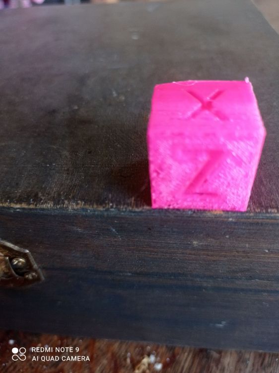

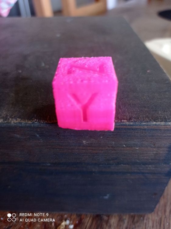

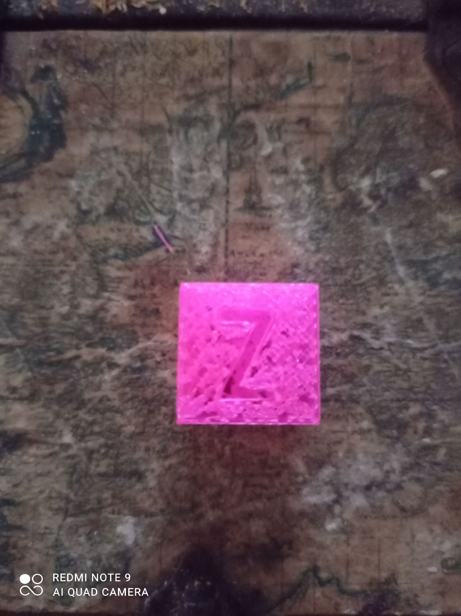

christophe1492 Posté(e) Avril 18 Auteur Partager Posté(e) Avril 18 bonsoir medmed ah oui c est vrai c est moi qui fais une conneries en plus je le savais j ai juste fais un copier coller du fichier lol je ne l ai pas ouvert par cura lol impeccable ca marche par carte merci medmed bonsoir voila ce que cela me donne après avoir recalibrer le zoffset cette fois ci a la place de la feuille de papier j ai mis une cale de 0,10 que j ai trouvé dans un ancien jeu de cale pour voiture. Lien vers le commentaire Partager sur d’autres sites More sharing options...
