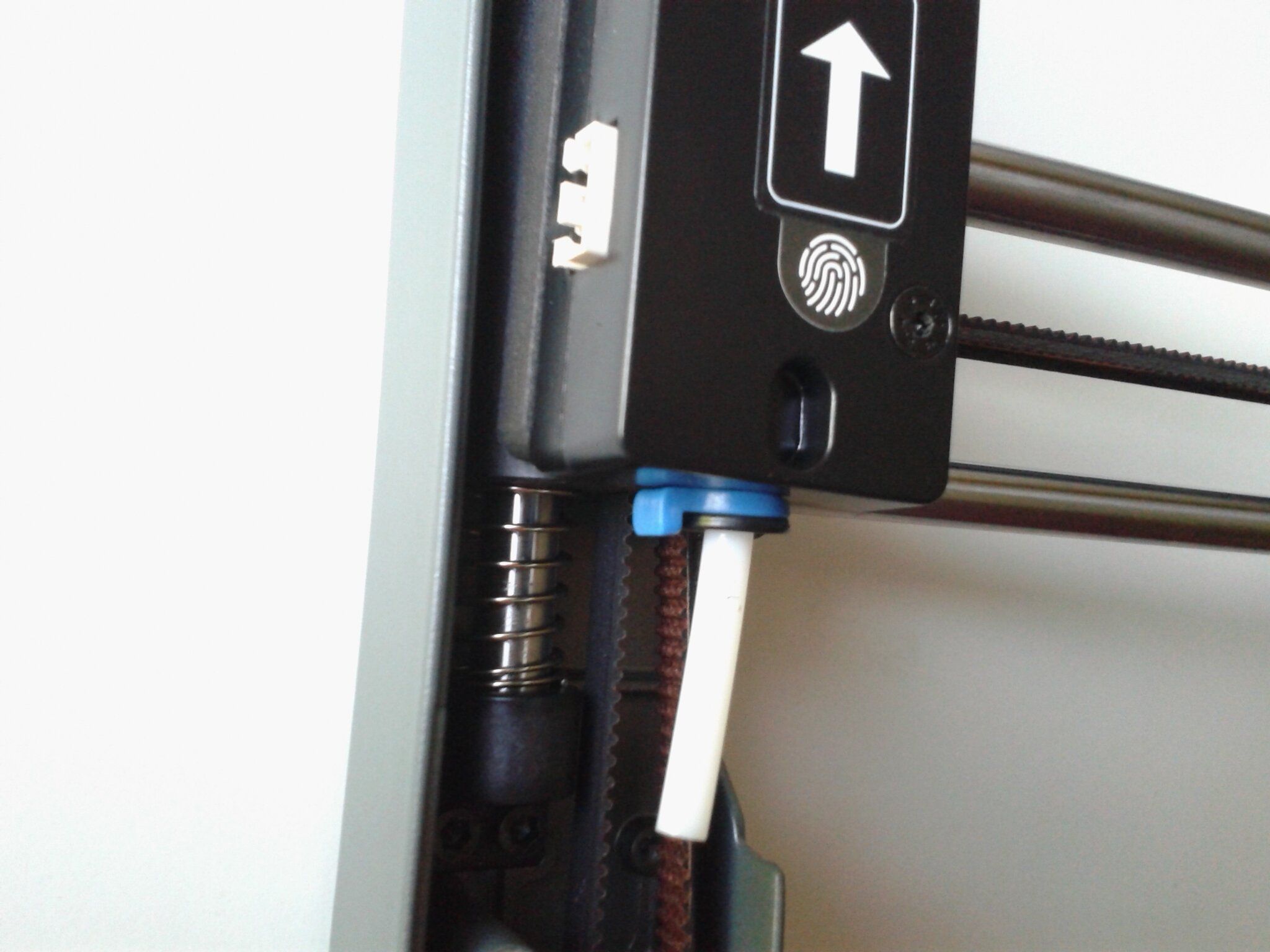

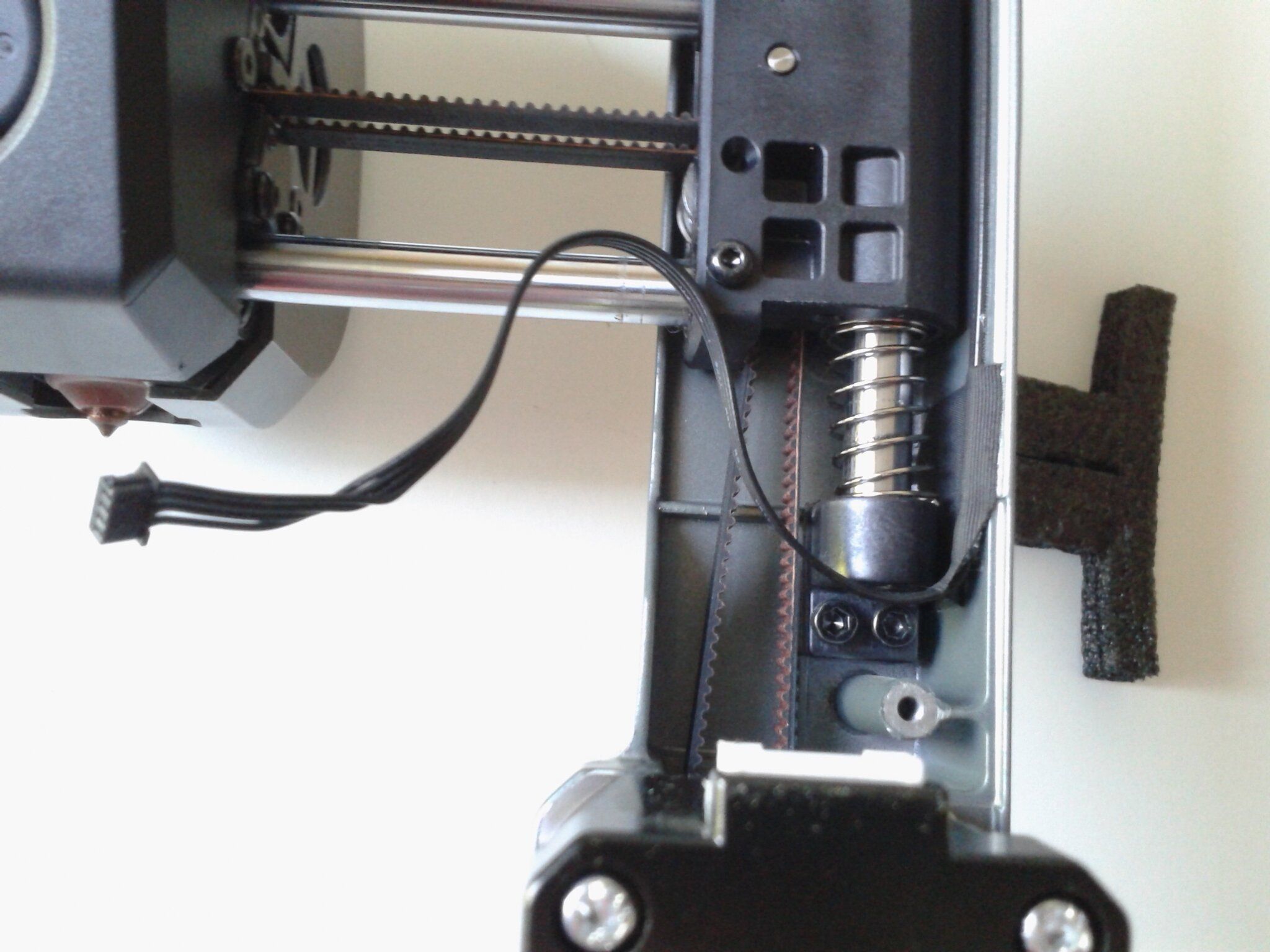

nico_g77 Posté(e) Mai 28, 2024 Posté(e) Mai 28, 2024 Bonjour. Quelle solution a trouvé Creality pour empêcher la tête de descendre sur le plateau quand les moteurs sont éteints ? (défaut des coreXZ) ? Merci
PPAC Posté(e) Mai 28, 2024 Auteur Posté(e) Mai 28, 2024 (modifié) Salutation il y a 4 minutes, nico_g77 a dit : Quelle solution a trouvé Creality pour empêcher la tête de descendre sur le plateau quand les moteurs sont éteints ? (défaut des coreXZ) ? Je n'ai pas eu (mais j'ai pas cherché a vérifier si c'est possible ou non) de collision du nez de la buse avec le plateau lors de mon test. Je me dis que c'est pour cela qu'il y a des ressorts en bas de chaque tiges lisse de guidage a chaque "pieds" du portique. Le 12/04/2024 at 11:36, PPAC a dit : Modifié (le) Mai 28, 2024 par PPAC 1 1
