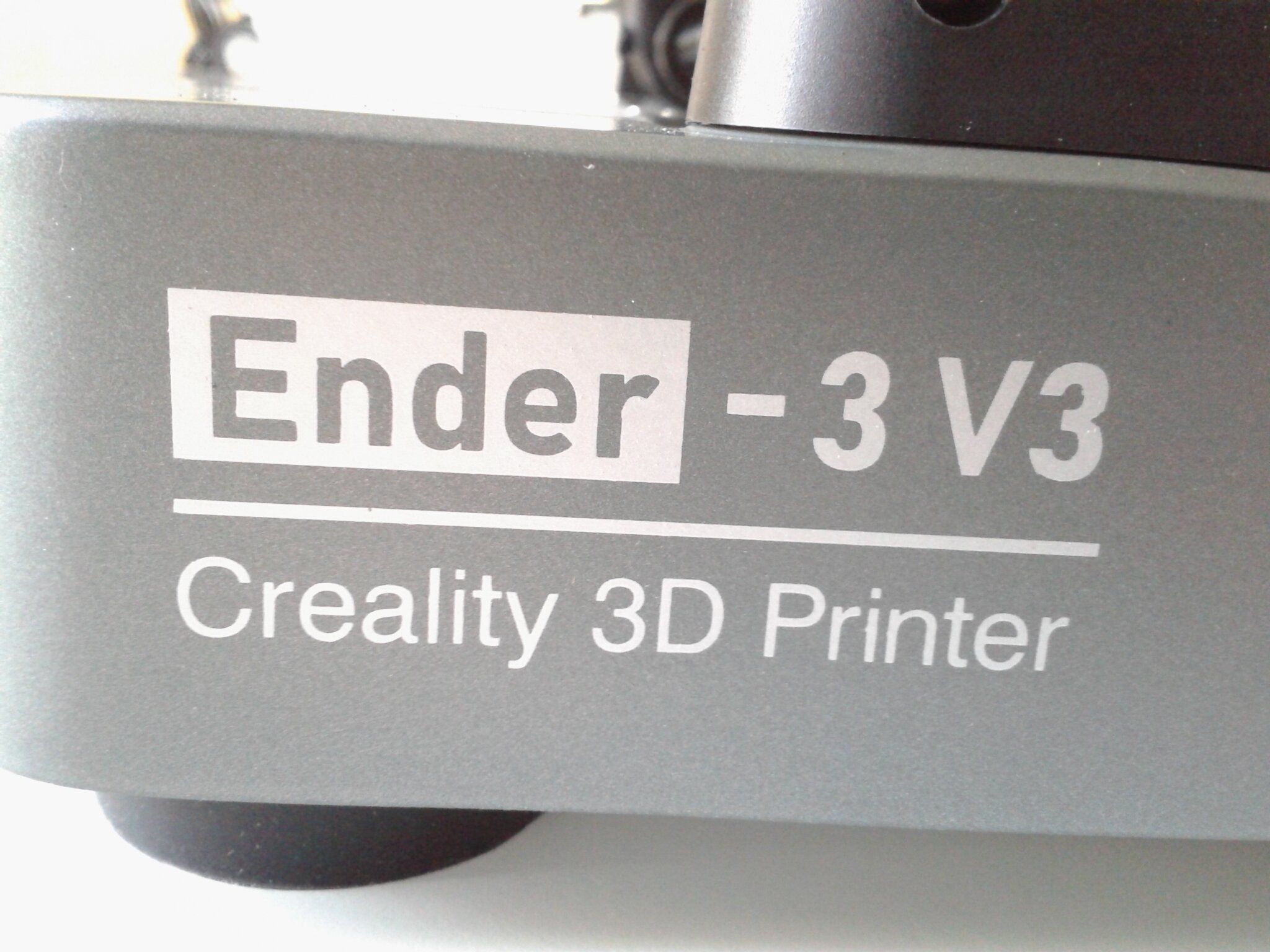

J'ai le plaisir, après avoir testé les "Ender-3 V3 SE" (sujet, test) et "Ender-3 V3 KE" (sujettest),
d'avoir à tester la "Ender-3 V3" (CoreXZ) de chez Creality. ( ou la "F001" son petit nom d'identification )

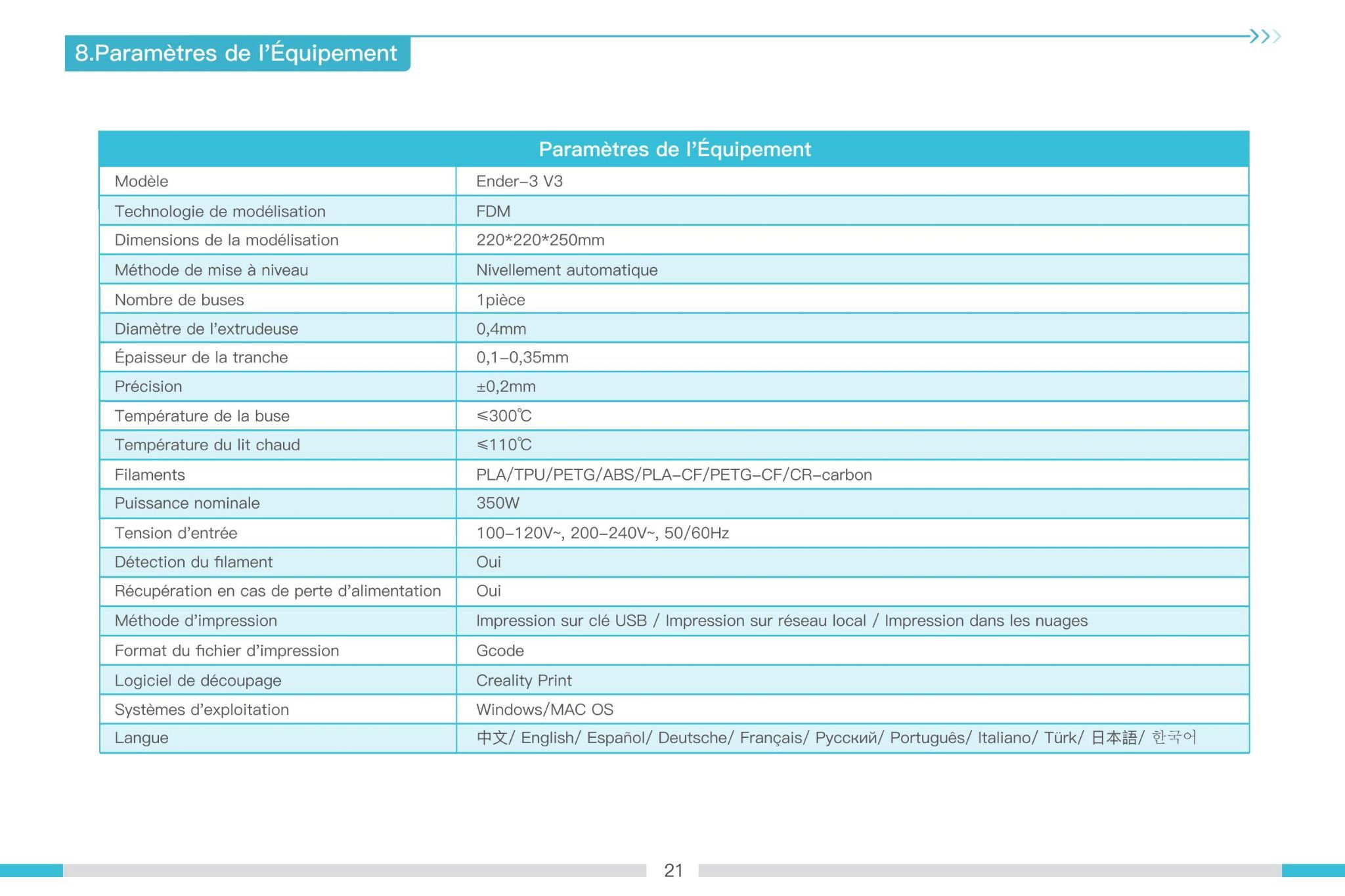

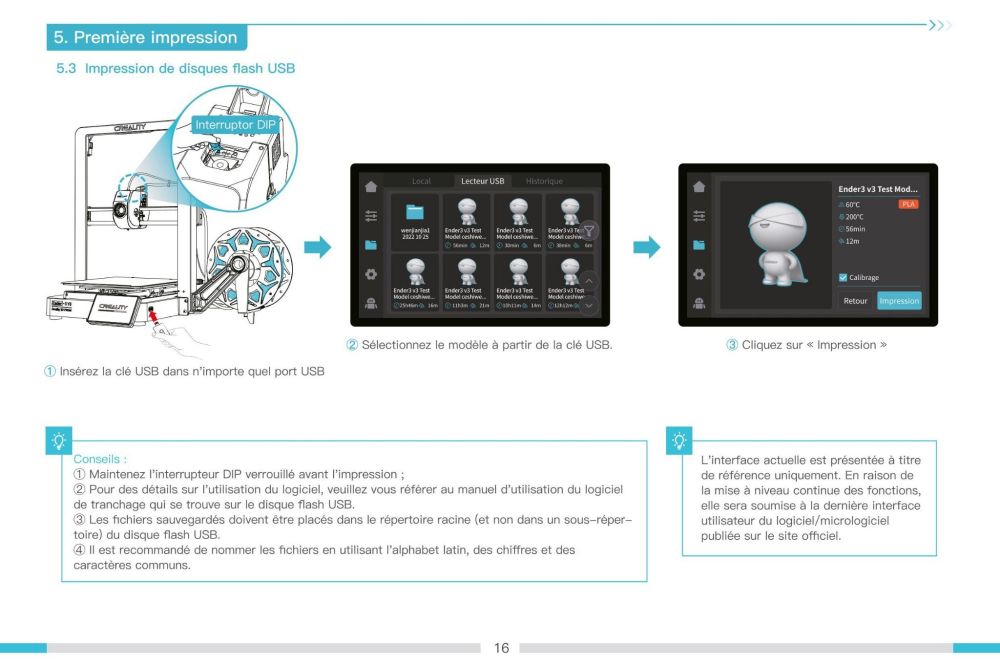

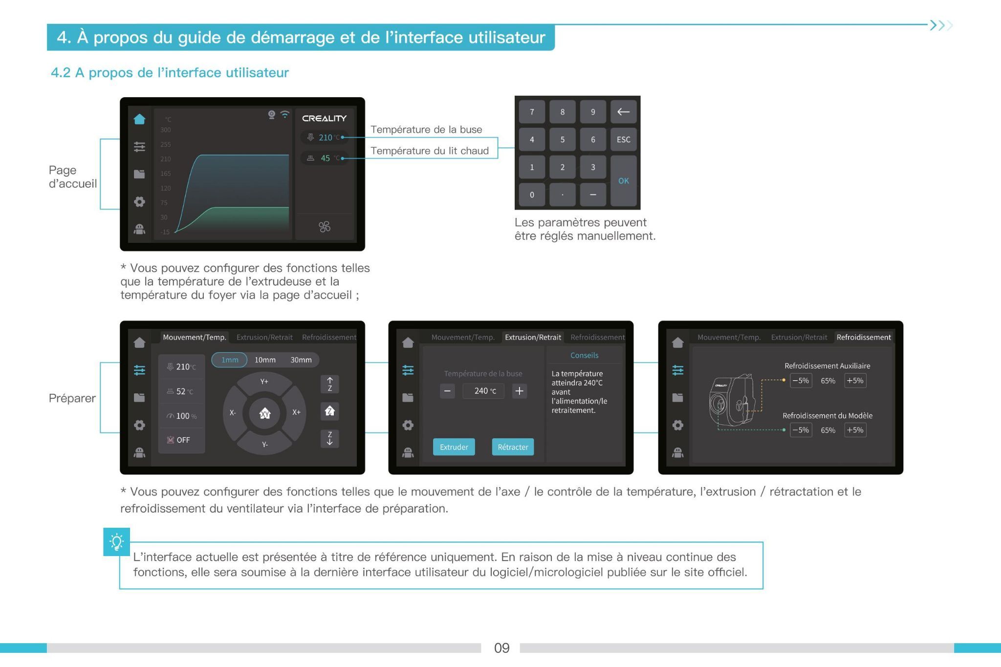

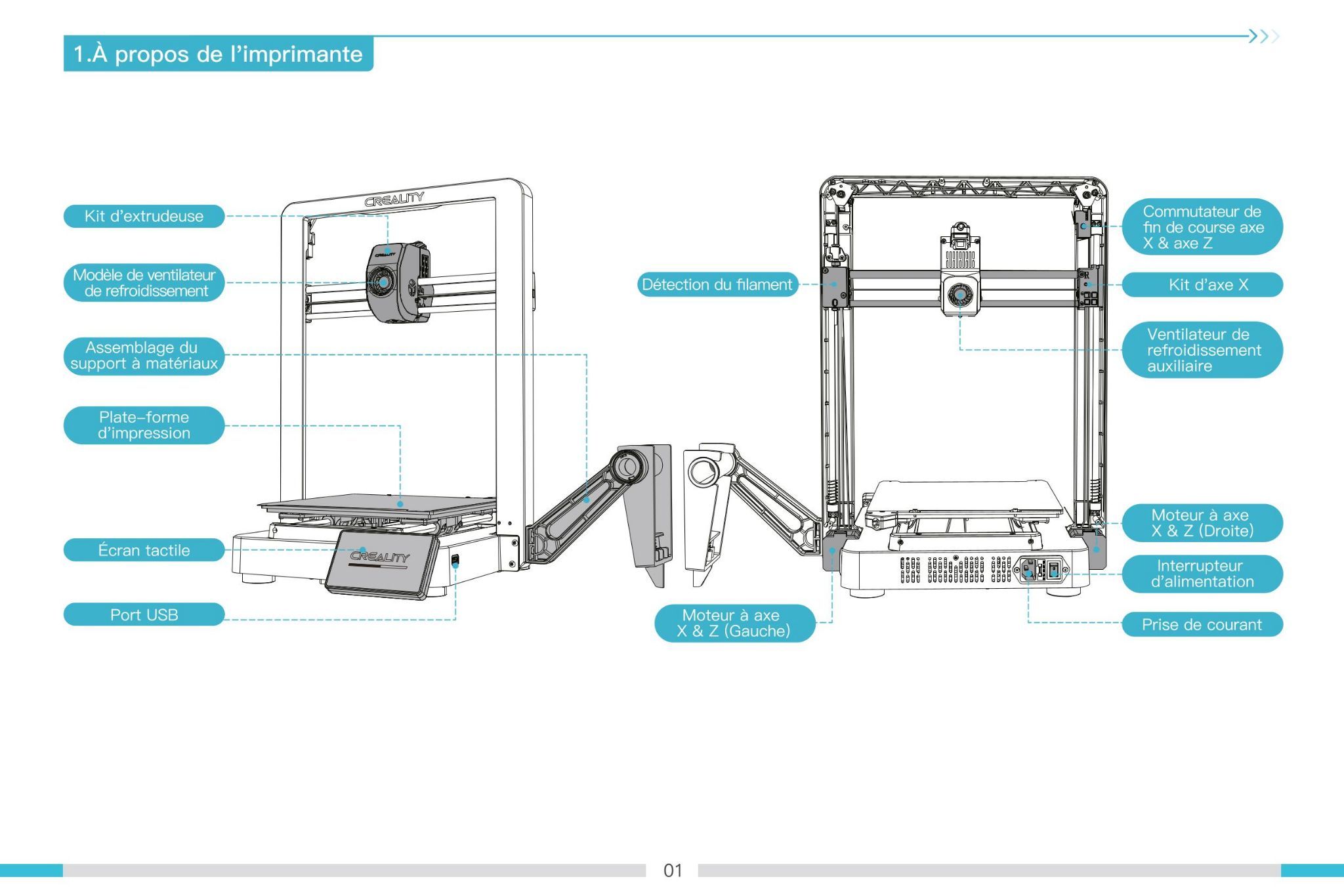

Spécifications
image.thumb.jpeg.56316d8cd54b1ffe955bd0f36965e8a0.jpeg image.thumb.jpeg.707129ce600c16f75b7215a5690ad104.jpeg
Images extraites du fichier .pdf de la clé USB fournie.
Tableau basé sur les données de https://store.creality.com/eu/products/ender-3-v3-3d-printer, et complété de mes observations, remarques.
Technologie FDM
Volume d'impression (LxPxH) 220 x 220 x 250 mm
Compensation de résonances Oui ("G-sensor" inclut, de type adxl345, un intégré dans la tête d’impression, un intégré sous le plateau)
Dimensions 35.8 x 37.4 x 49.8 cm
Nivelage automatique
Oui
Calibration automatique du Z-Offset et leveling automatique du plateau grâce à un système avec quatre capteurs de pression (Jauge de, contrainte, déformation) sous le plateau.
Dimensions du colis 54.1 x 41.8 x 24.5 cm
Écran de contrôle
4.3 pouces HD, ???×??? pixels, tactile ( Cet écran n'est pas un "Nebula PAD" comme sur la "Ender-3 V3 KE" ou "CR-10 SE" )
Poids net 7.83 kg
Carte-mère 32 bits, avec une mémoire interne eMMC de 8 GB, et des contrôleurs de moteur pas a pas TMC2209.
Vitesse maximale d’impression (un trait de) “≤ 600 mm/s”
Pour espérer arriver à ses pointes de vitesse, en plus d’ajuster le débit volumétrique maximum et les vitesses d’un profil matériaux sous Creality Print, il vous faudra un filament dit “haute vitesse” comme du “Hyper PLA Creality
Vitesse typique d’impression 300 mm/s

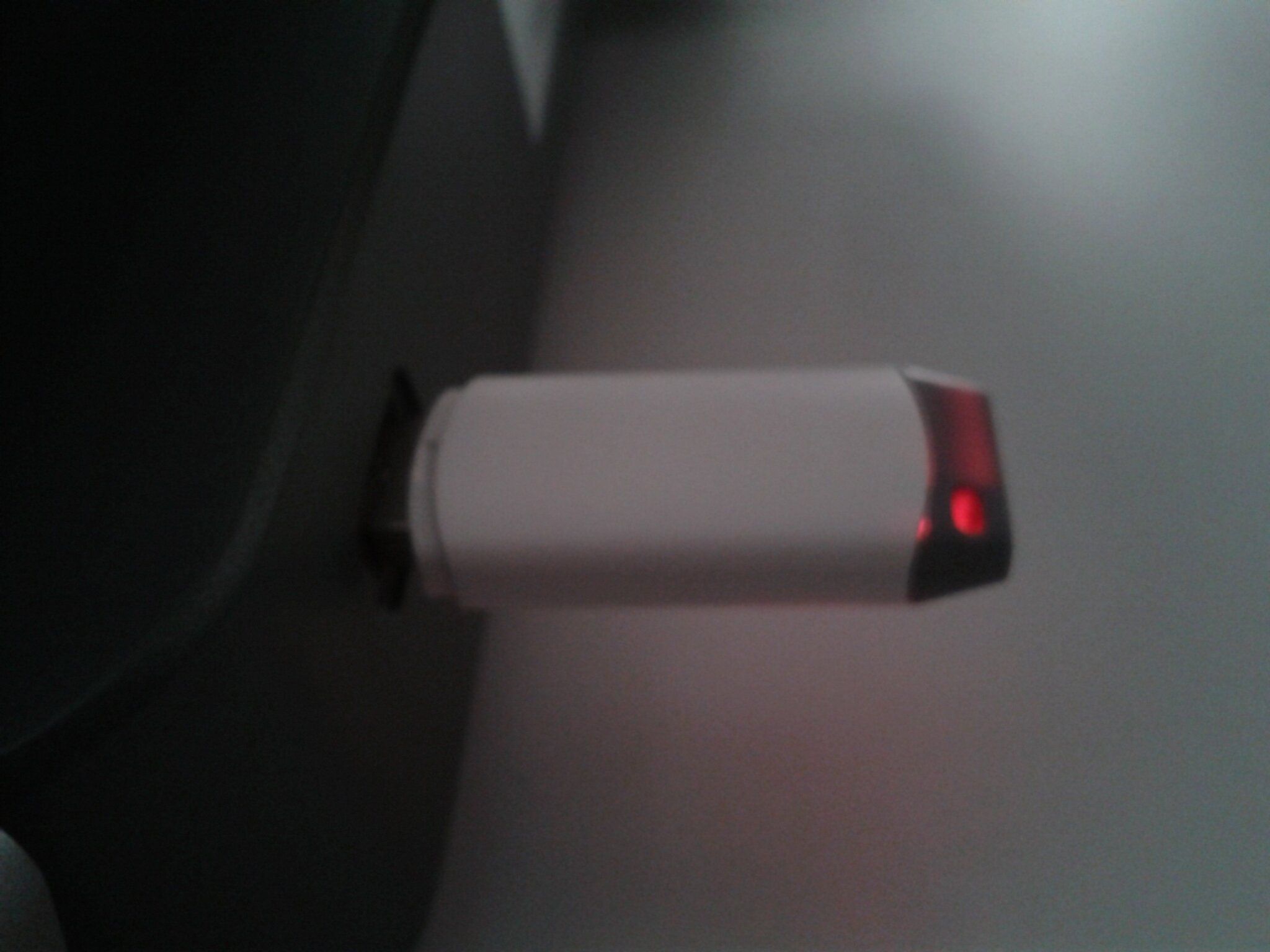

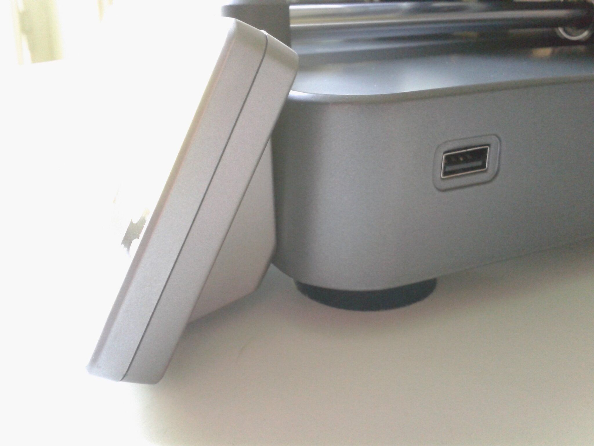

Connectivité WiFi, 1 seul port USB Type A (vers l'avant du côté droit de la base de l'imprimante)
Accélération ≤ 20000 mm/s²
Format fichier d'impression G-code (fichier d'extension ".gcode")
Précision d’impression ± 0.2 mm
Possibilité de reprise sur coupure de courant Oui (Mais testé et non fonctionnel. Pas de message de proposition de reprise après une coupure de courant lors d'une impression, firmware 1.2.1.3)
Hauteur de couche De 0.1 à 0.35 mm (recommandée avec une buse de 0.4 mm)
Capteur de fin de filament Oui, par défaut (Peut-être désactivé en le débranchant)
Diamètre des filaments 1.75 mm
Caméra En option, “Nebula Camera” à connecter sur le port USB Type-A sur le côté droit de la base de l'imprimante.
Transfert de fichier Clé USB / WLAN / Creality Cloud
Tension nominale 100-120 V~, 200-240 V~, 50/60 Hz
Diamètre de la buse d’origine 0.4 mm
Puissance nominale 350W
Surface de construction Plateau chauffant, avec une plaque flexible + base magnétique
Surface plateau d’impression 23,5 x 23,5 (+1) cm (L x P, surface utilisable 22 x 22 cm)
Type de surface d’impression Plaque flexible avec un revêtement texturé “PEI” sur une seule face
Logiciel de découpage Creality Print
Type de buse "Licorne" ( "Unicorn" ) Buse à remplacement (relativement) "rapide" (mais pas de "Hot Swap" de l'ensemble de la partie chaude), avec un nez de buse en acier trempé, et intégrée avec brise-chaleur/Heatbreak
Formats de fichiers pour le découpage STL, OBJ, 3MF
Extrudeuse "Nouvelle extrudeuse à entraînement direct à grande vitesse" ( A détailler )
Matériaux supportés PLA, TPU, PETG, ABS, PLA-CF,
PETG-CF, CR-carbon
Température de la buse ≤ 300°C
Température du plateau chauffant  ≤ 110°C
Langues de l'interface utilisateur Chinois/Anglais/Allemand/Espagnol/
Français/Italien/
Portugais/Russe/Turc/Japonais/coréen

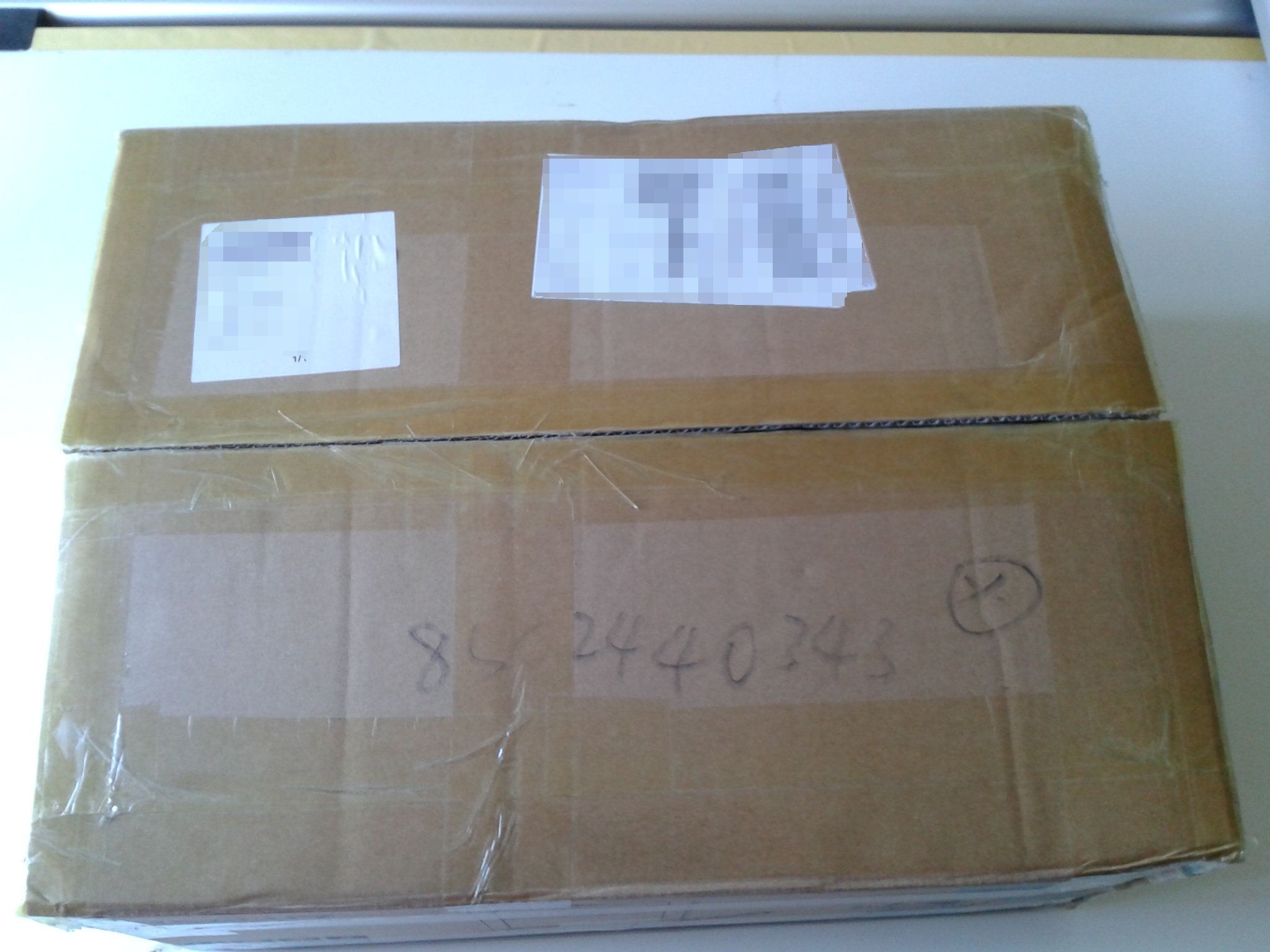

Réception
Il s'agit d'un envoi pour lesimprimantes3d.fr placé par un de leur contact de chez Creality.
  • ~22/01/2024 mon adresse de livraison est transmise au contact de chez Creality
    • Le transite en bateau avant d'arriver dans un dépôt en Europe a pris son temps ...
  • 12/04/2024 ~07h58 SMS de "Chronopost"
    • Votre colis **** sera livré aujourd'hui entre 10h20-11h20. Absent ? RDV maintenant sur www.chronopost.fr/***"
  • 12/04/2024 ~ 10h30 réception du colis
    • contre signature, livraison "Chronopost".

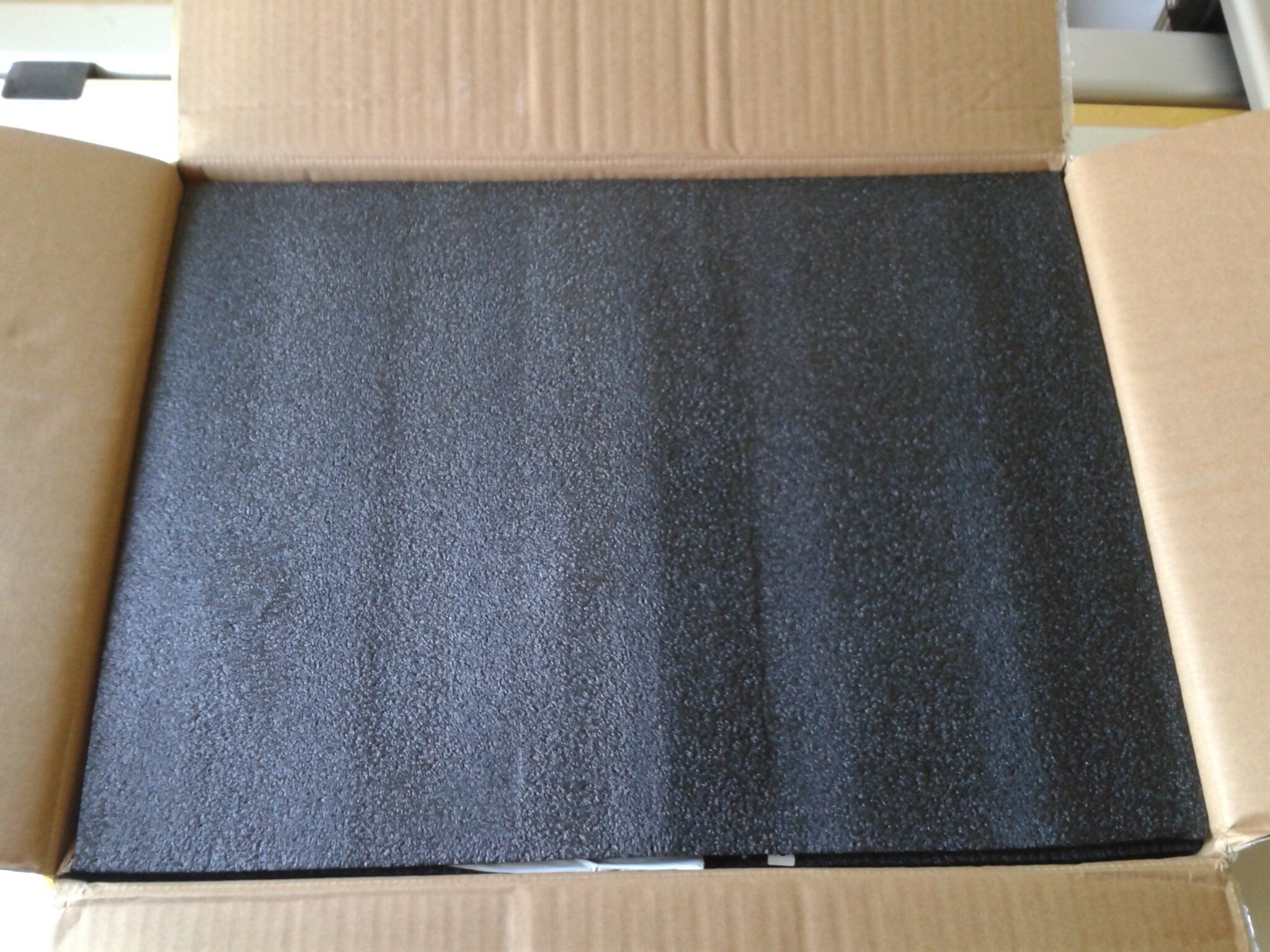

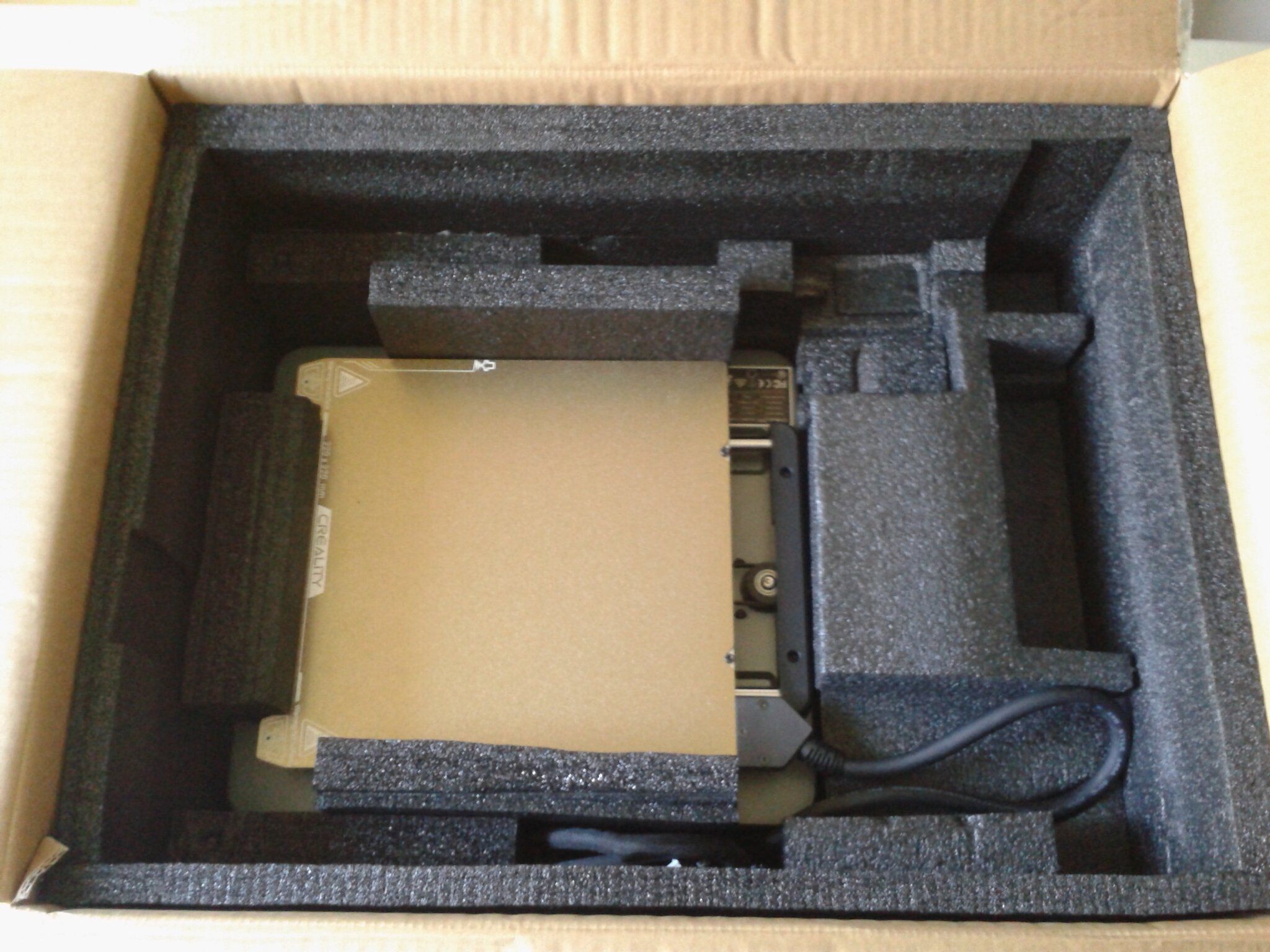

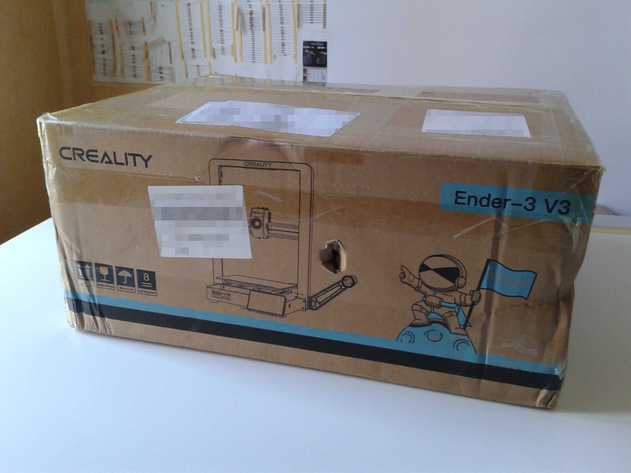

IMG_20240412_103127_q85_.thumb.jpg.c4f0022c5a4ee1db6cc21877f764aa29.jpg IMG_20240412_103255_q85_.thumb.jpg.330d25cf3ba8aeada309ca3106474858.jpg IMG_20240412_103157_p_q85_.thumb.jpg.816cf8d341765f718bf5453efd63e977.jpg IMG_20240412_103318_q85_.thumb.jpg.4d514106e23fc0d171fff82230dc36b9.jpg
Carton en relativement bon état.
Le déballage nous dira si les mousses de protection ont bien joué leur rôle.
  • Poids mentionné sur l'étiquette de livraison
    • 10.15 kg
  • Dimension du colis
    • ~ 54 x 42 x 24.5 cm ( L x P x H )

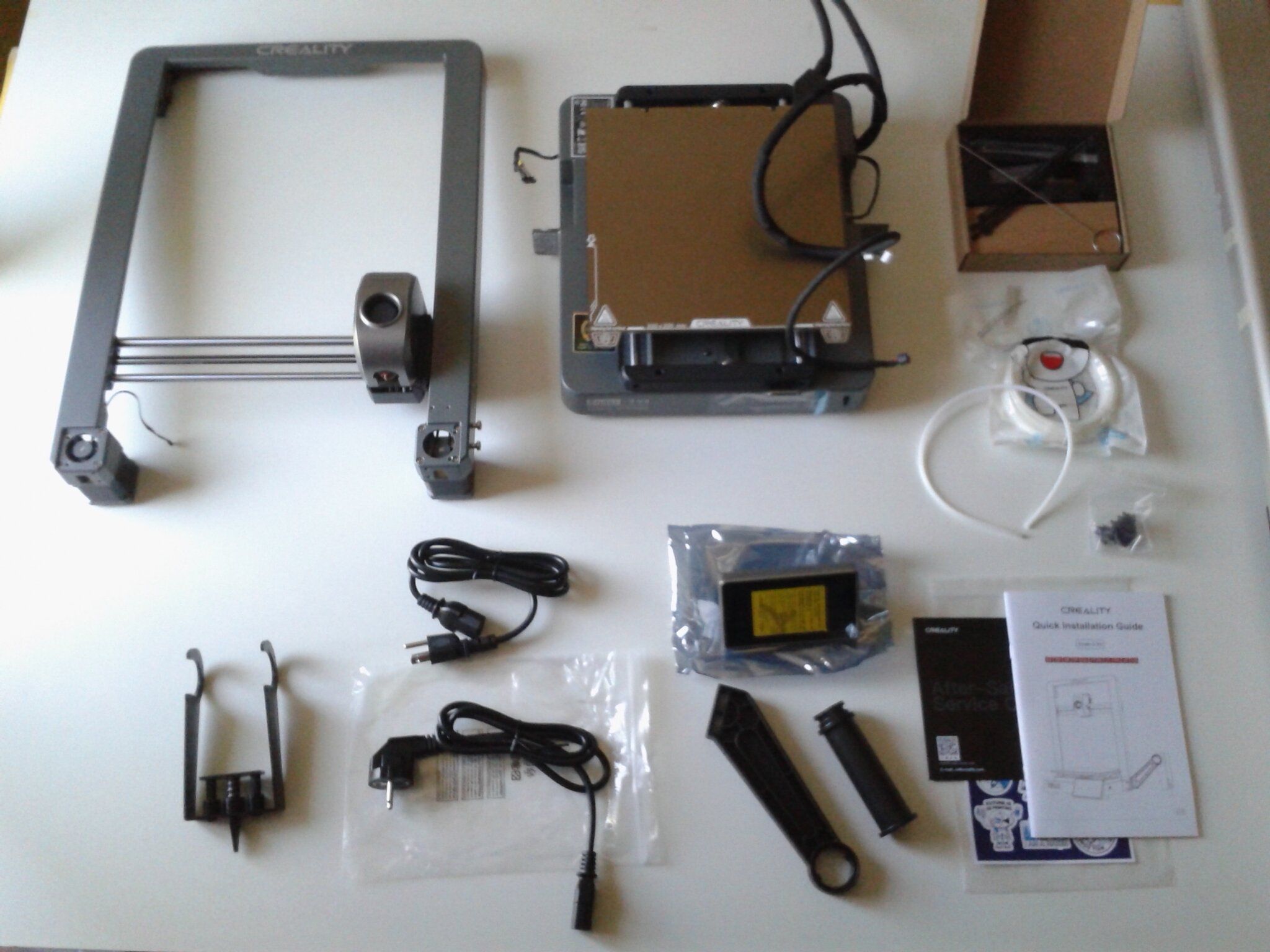

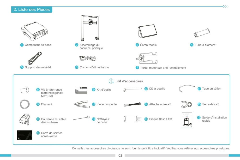

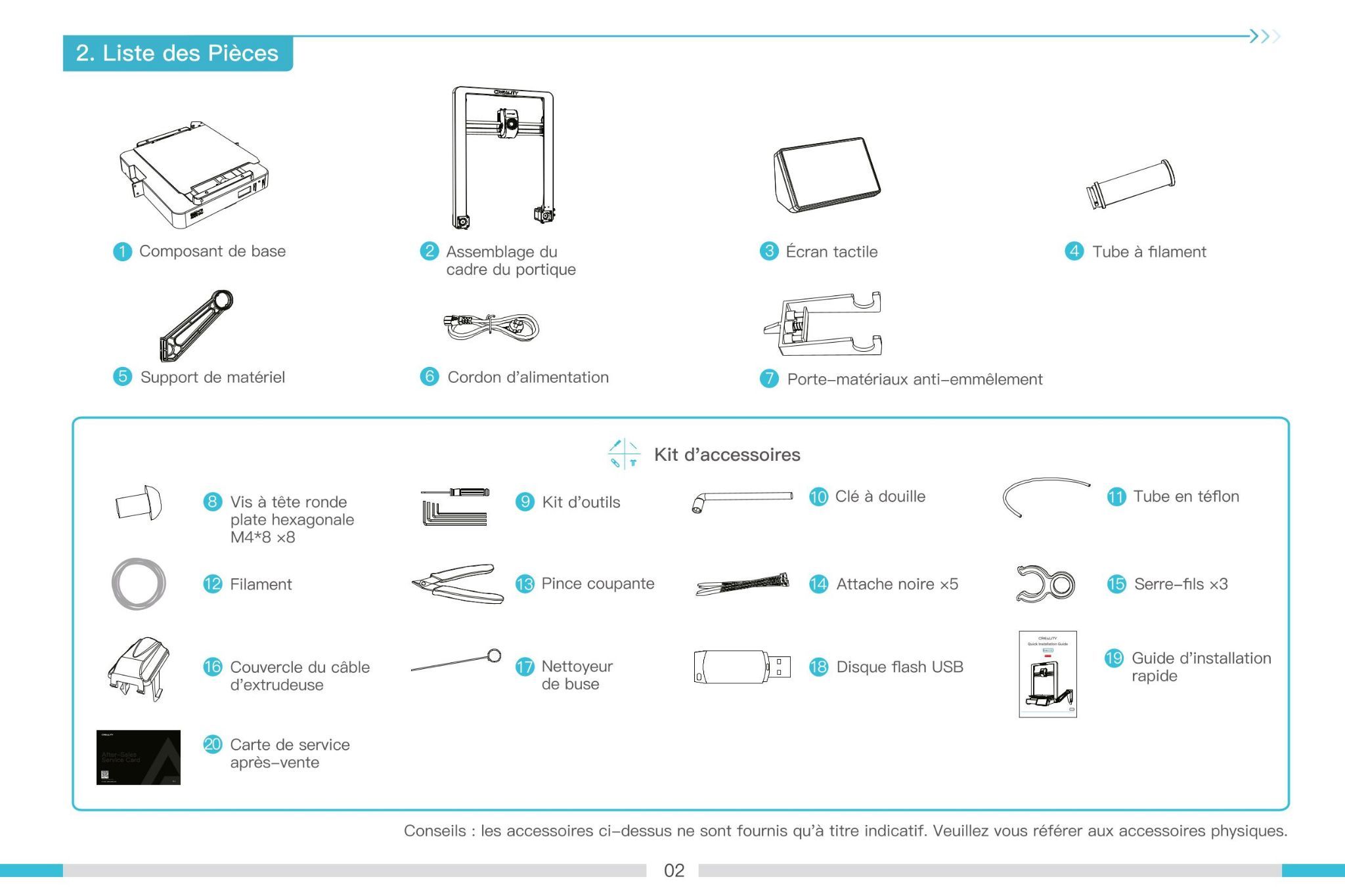

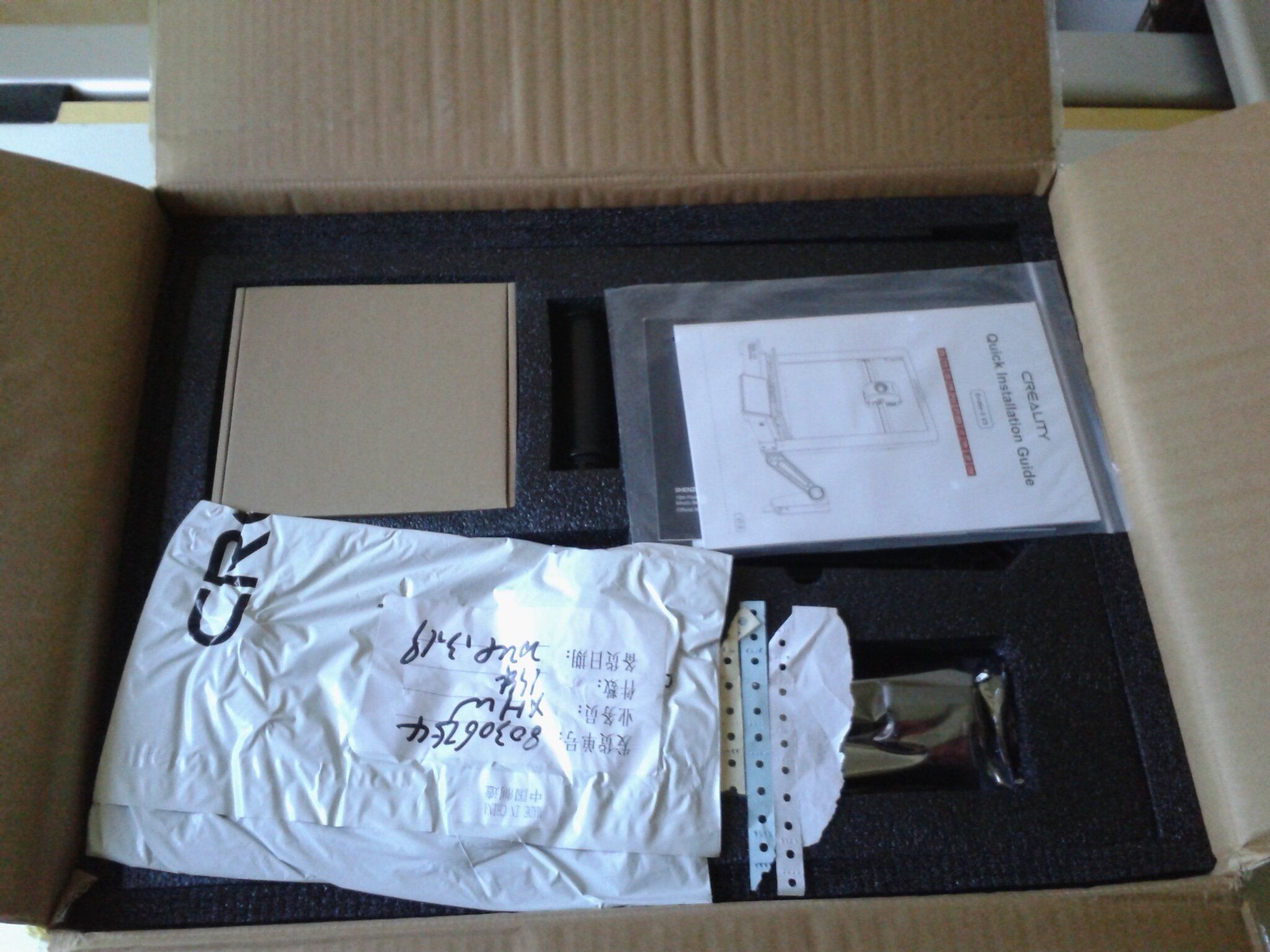

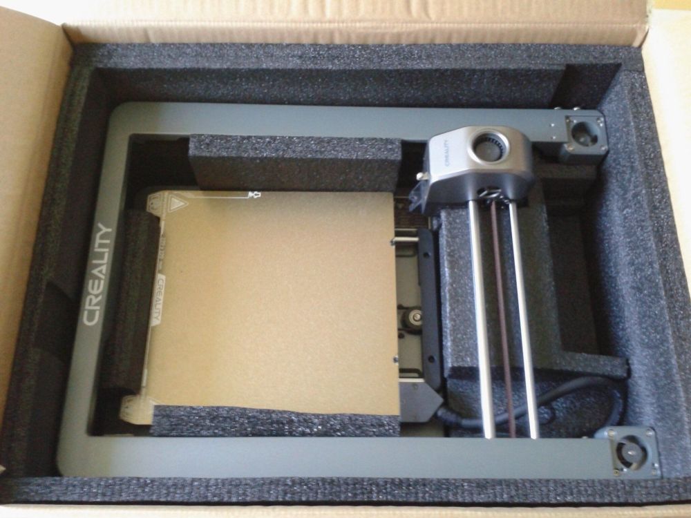

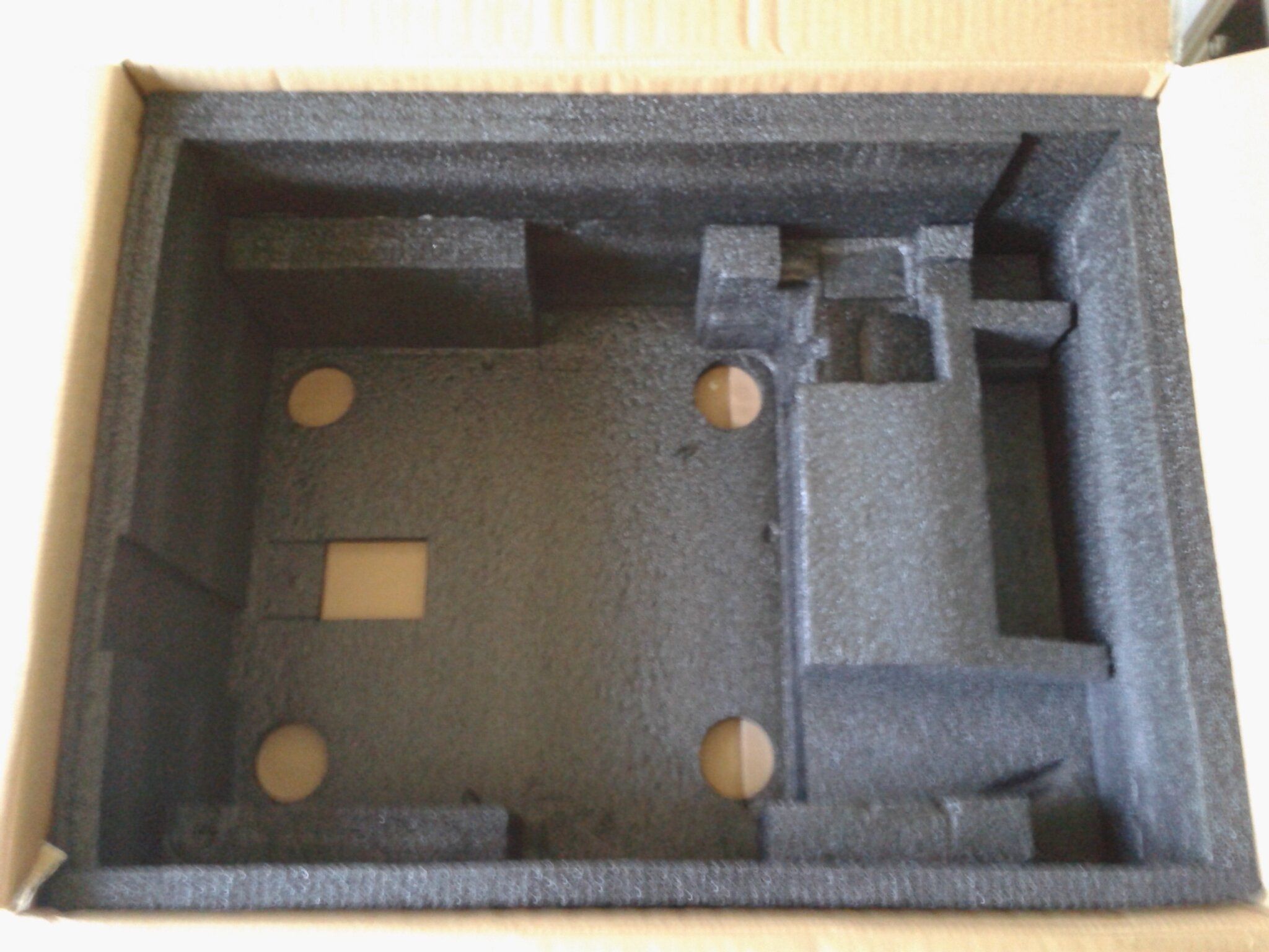

Déballage et inventaire
La vidéo officielle de déballage et de mise en fonction "Ender 3 V3 Unpacking operation"
Photos en vrac.
IMG_20240412_145834_p.thumb.jpg.b7cb5907e8783486a877129fa237ffce.jpg IMG_20240412_145849_q85_.thumb.jpg.e1176713d5705c812c4545ff9e67dce1.jpg IMG_20240412_145917_q85_.thumb.jpg.3ae36c16ee97744155e6eafe246569d4.jpg IMG_20240412_145942_q85_.thumb.jpg.1d5c0bdd768d049b133ff02f4ee6cb8c.jpg IMG_20240412_150015_q85_.thumb.jpg.99ebf57ba7a47e1fe85ad8fa2c2422b2.jpg IMG_20240412_150115_q85_.thumb.jpg.1a171002a8a18f9c39980803df438ef1.jpg IMG_20240412_150210_q85_.thumb.jpg.7ed801f5d6bfe7fde7d84eef79387a26.jpg IMG_20240412_150251_q85_.thumb.jpg.16254f96a970a441bdd9ed8bfc72a5f6.jpg IMG_20240412_150353_q85_.thumb.jpg.6b55e62e144c2cfdd11da55932703f26.jpg
IMG_20240412_150946_q85_.thumb.jpg.f845e6ad6da551b60af2400a155a2797.jpg IMG_20240412_151033_q85_.thumb.jpg.da1a087b4fd101681191260f4fea2ee3.jpg IMG_20240412_151134_q85_.thumb.jpg.65aa3f8a41c81bd6374f59f79a331a1e.jpg IMG_20240412_151333_q85_.thumb.jpg.502151568c6a5723560fae1138e0d79d.jpg IMG_20240412_151426_q85_.thumb.jpg.a77956b5fe22ac7637b71ed35172477b.jpg IMG_20240412_151415_q85_.thumb.jpg.530a0233d73f814f21ec5ff55b937360.jpg IMG_20240412_151611_q85_.thumb.jpg.d7d95291a382e4860a6a7e5ddfb9c64b.jpg IMG_20240412_153809_q85_.thumb.jpg.531e86ccaae8a169a7855c5ca2e4b57b.jpg IMG_20240412_151821_q85_.thumb.jpg.dfa1401fc416fb424b7aa8a66939a9db.jpg
// Sujet en cours de réalisation. Il sera complété prochainement.

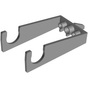

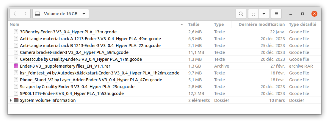

Détails du contenu de la clé USB de 16GB fournie
 Les sommes de contrôle md5sum
0191a9c97131857f9831dd5dc365e6ee  ./CRtestcube by Creality-Ender-3 V3_0.4_Hyper PLA_17m.gcode
8a3cdacf8901bcc59e354bfb817cf875  ./ksr_fdmtest_v4 by Autodesk&kickstart-Ender-3 V3_0.4_Hyper PLA_1h26m.gcode
2e194000c6609903dd7acb9c331a1290  ./Camera bracket-Ender-3 V3_0.4_Hyper PLA_59m.gcode
6601672ad5b2e0c447562438a0f4f1db  ./SP00L1219-Ender-3 V3_0.4_Hyper PLA_1h53m.gcode
bfedb22f319a64b4ccc6376b465587e2  ./Phone_Stand_V2 by Layer_Adder-Ender-3 V3_0.4_Hyper PLA_47m.gcode
8668785bf4ed05b05fef27669cc771bc  ./Ender-3 V3__supplementary files_EN_V1.1.rar
d088cf045eb1dd096162f17e94969772  ./Scraper by Creality-Ender-3 V3_0.4_Hyper PLA_29m.gcode
d94b63d5606b9333fe5a2322ee1611e5  ./Anti-tangle material rack B 1213-Ender-3 V3_0.4_Hyper PLA_22m.gcode
a4eb0fab68e5fc8bd0a632d872422539  ./3DBenchy-Ender-3 V3_0.4_Hyper PLA_13m.gcode
4d22263a92c895104b98d91489cccc56  ./Anti-tangle material rack A 1213-Ender-3 V3_0.4_Hyper PLA_49m.gcode
Si on décompresse l'archive "Ender-3 V3__supplementary files_EN_V1.1.rar"
c4a03c7c116ef7b0e16a8a5815240084  ./3.Operation video/Ender-3 V3_Unpacking operation_EN_20240103.mp4
ba2666081fb342da6266c2b8058ce04a  ./2.Slicing Software/Creality Print 4.3 User Manual.pdf
4f2e10e77cdea33879cc8acda77042d0  ./2.Slicing Software/Creality_Print-v4.3.8.7021-win64-Release.exe
f0b09c4688d8a64bed5f603aa172e9a7  ./Ender-3 V3 ReadMe.txt
9b3dd7a04522802abae5caad61a153d8  ./4.Material Guide/Ender-3 V3_Material Guide.pdf
4bc00cc2a2620c8ad4539662f1576c95  ./1.3D Printer User Manual/Ender-3 V3-SM-001_User Manual(IT).pdf
dd3bf821b764a5b2734bd7e994f60df8  ./1.3D Printer User Manual/Ender-3 V3-SM-001_User Manual(Pyc.).pdf
5adfb2394a8d4fe5b309d401877232bc  ./1.3D Printer User Manual/Ender-3 V3-SM-001_User Manual(ES).pdf
62f91c7c8fffdccada83faa5347c6b08  ./1.3D Printer User Manual/Ender-3 V3-SM-001_User Manual(FR).pdf
45f542f59c025a4c61e36f1bc4e30ca9  ./1.3D Printer User Manual/Ender-3 V3-SM-001_User Manual(TR).pdf
921b055ed45c5a6e9e2c892fbcdc31bb  ./1.3D Printer User Manual/Ender-3 V3-SM-001_User Manual(PT-BR).pdf
01195b6110ab90838d0ef24e0723f7ba  ./1.3D Printer User Manual/Ender-3 V3-SM-001_User Manual(EN).pdf
ce872181af97e8d41eb0f7d1ed9fd47c  ./1.3D Printer User Manual/Ender-3 V3-SM-001_User Manual(DE).pdf
fe734e4f5ccacfd786bc983955434408  ./1.3D Printer User Manual/Ender-3 V3-SM-001_User Manual(JP).pdf
3b1d941e15e37e6c535939514506769d  ./1.3D Printer User Manual/Ender-3 V3-SM-001_User Manual(CN).pdf
8142ddb261bb35a8c62cdc0624f1f5ab  ./5.3D Model/CRtestcube by Creality.stl
41db53f21cc2bdce686fee320d8f7a57  ./5.3D Model/Anti-tangle material rack-A.STL
b2fc679ddc2d7b5b8e424a3d3774278e  ./5.3D Model/top-spoolholder.stl
b8ae14b628eeadfb8f9b68a7e3028613  ./5.3D Model/3DBenchy by CREATIVE TOOLS.stl
33ad9568fa255e5e41659d84cd290997  ./5.3D Model/Scraper by Creality.stl
a689f1bd0f4730ee86624556dd580f11  ./5.3D Model/ksr_fdmtest_v4 by Autodesk&kickstart.stl
a3f94e587e29f15d7b0a5f8389e152d2  ./5.3D Model/Phone_Stand_V2 by Layer_Adder.stl
81c90e017c5d93288c7b6c108691f1ed  ./5.3D Model/Anti-tangle material rack-B.STL

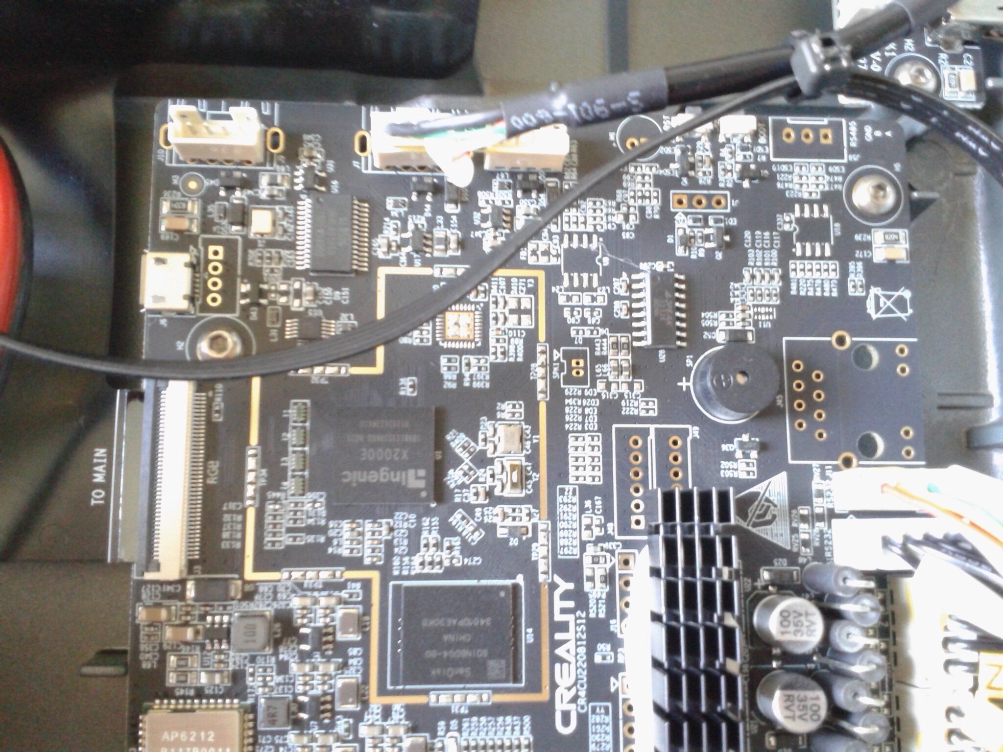

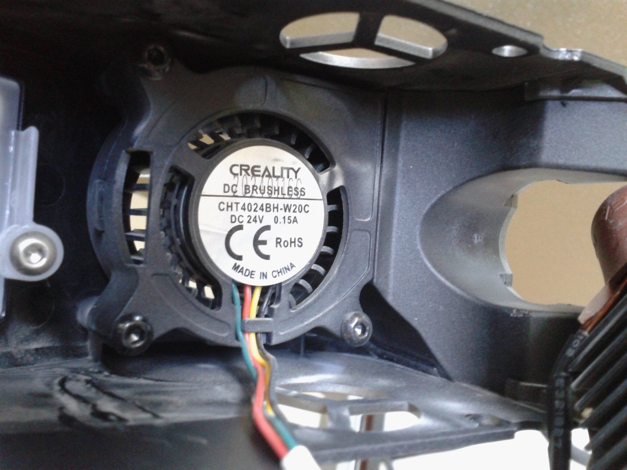

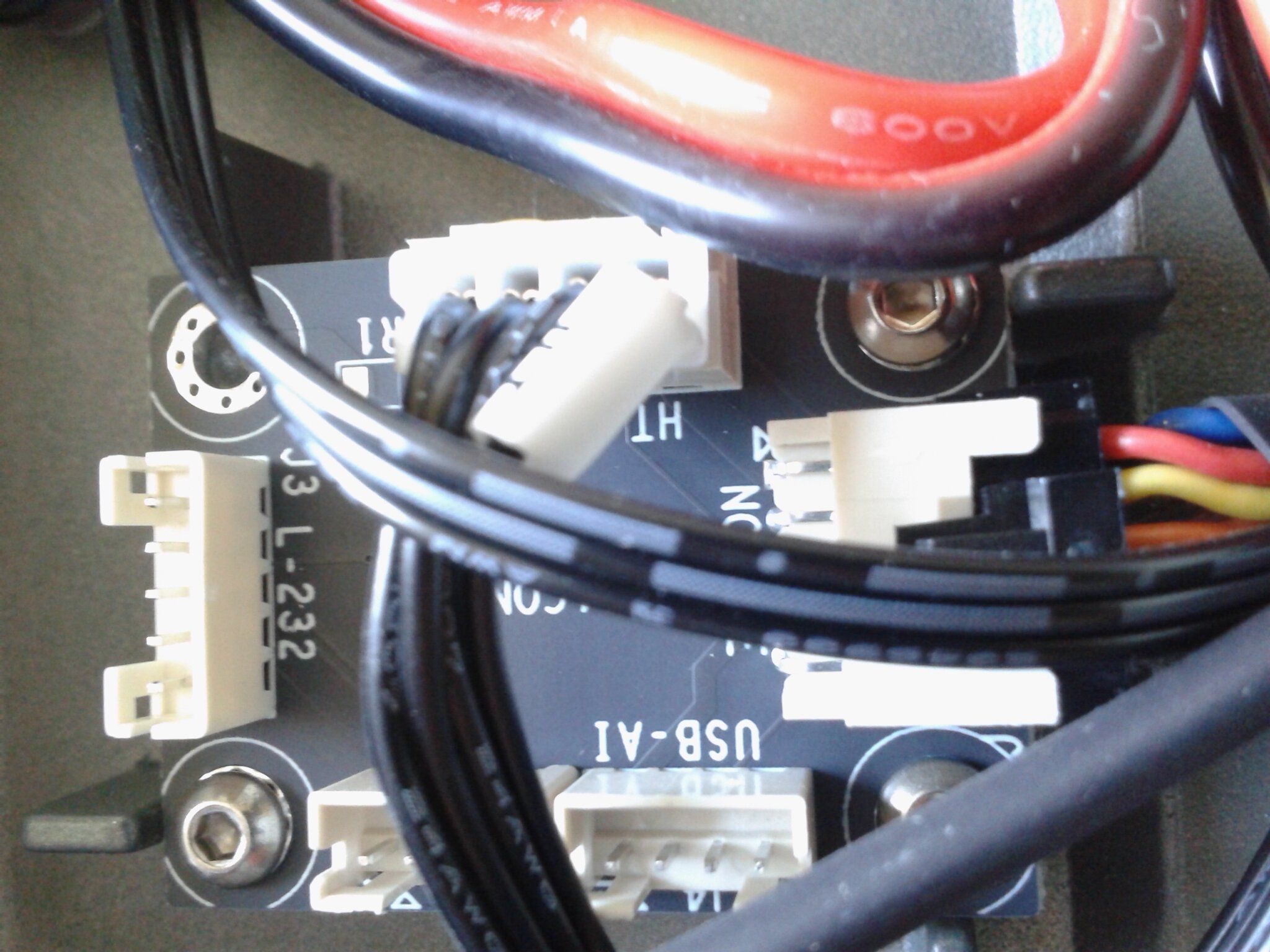

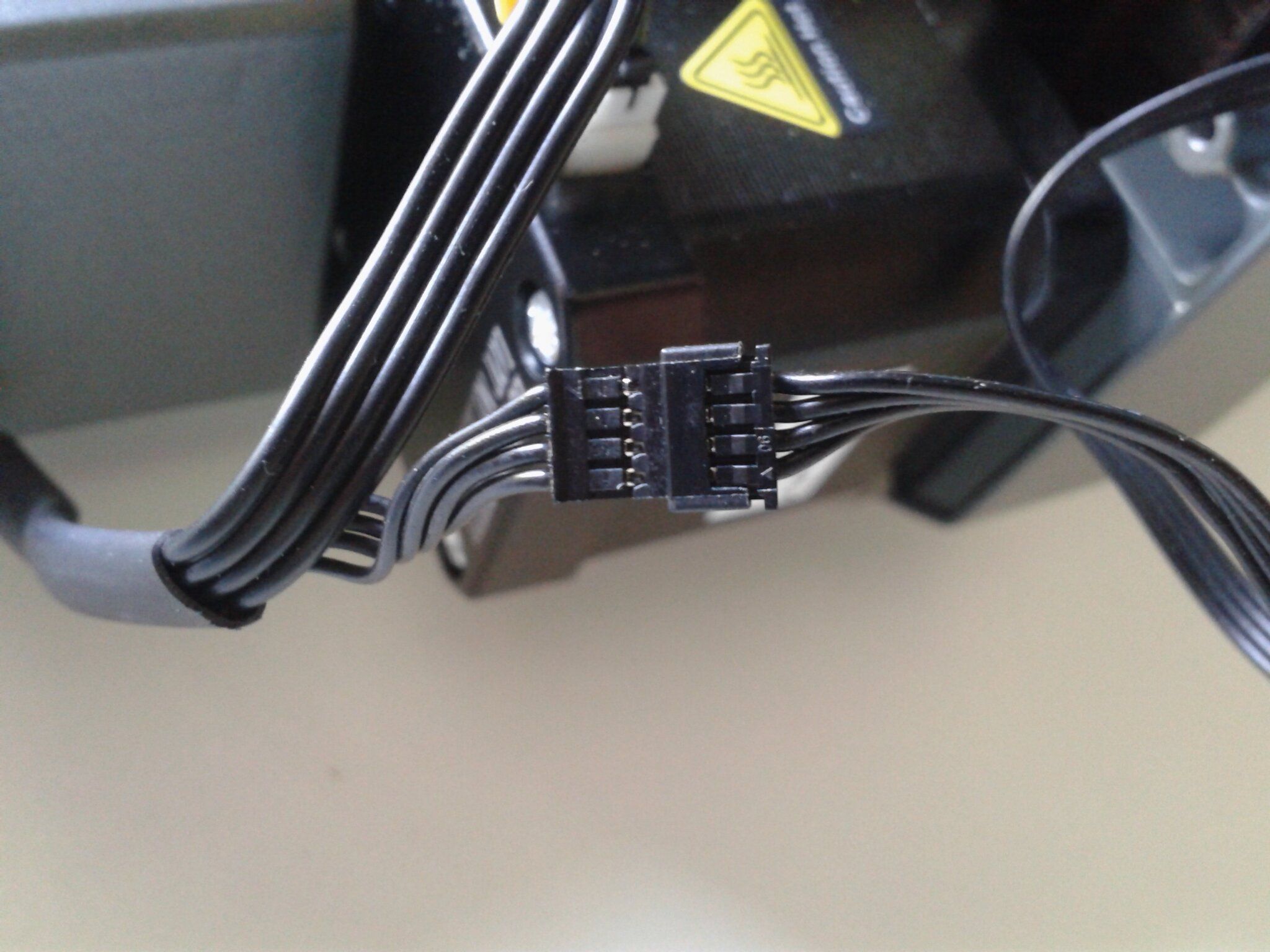

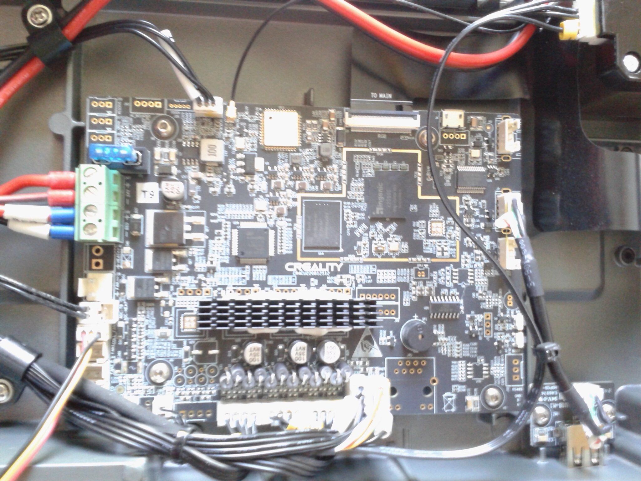

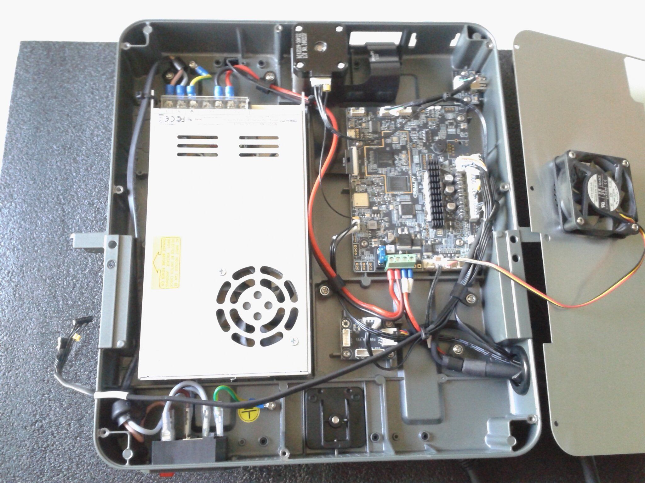

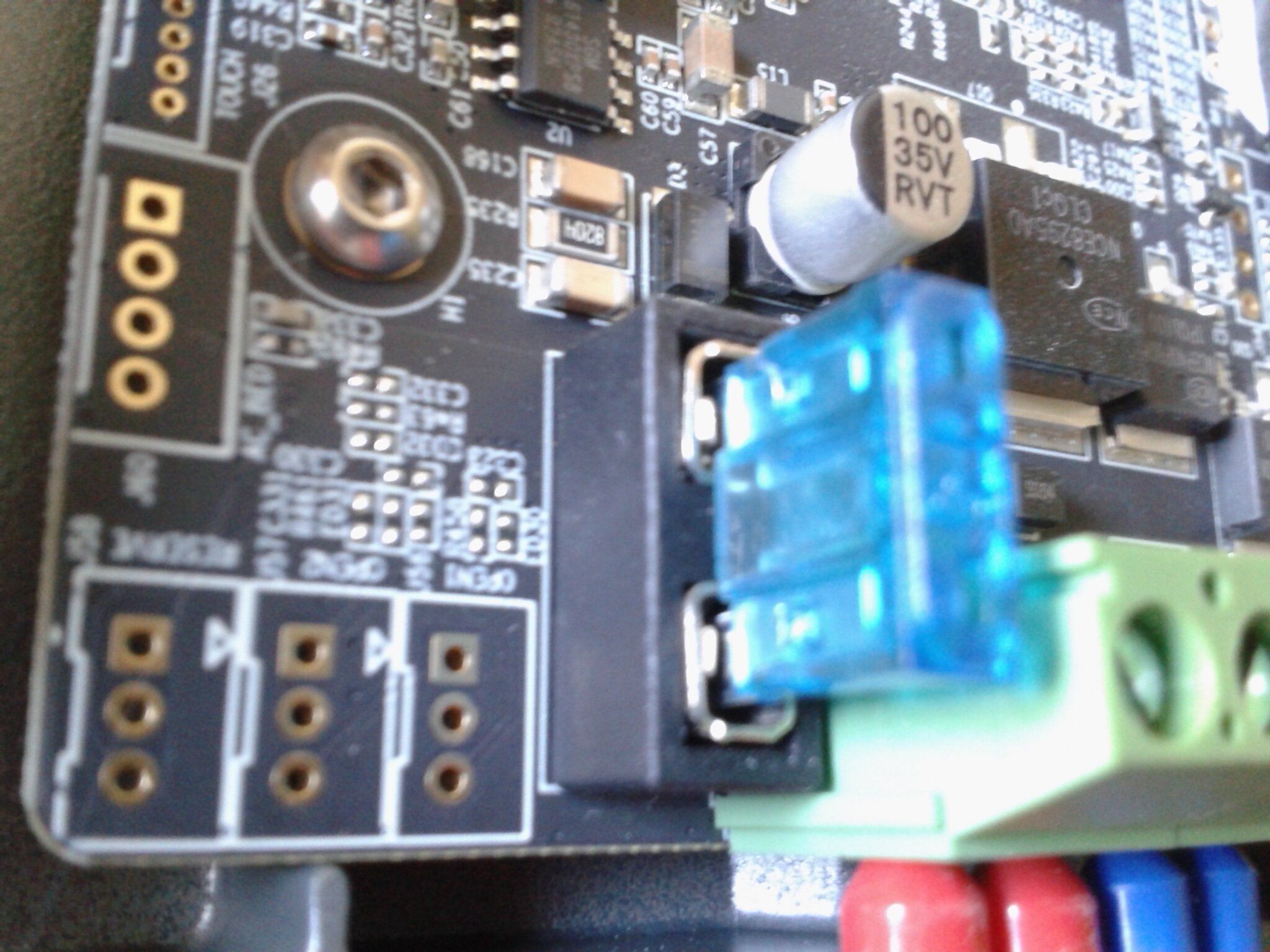

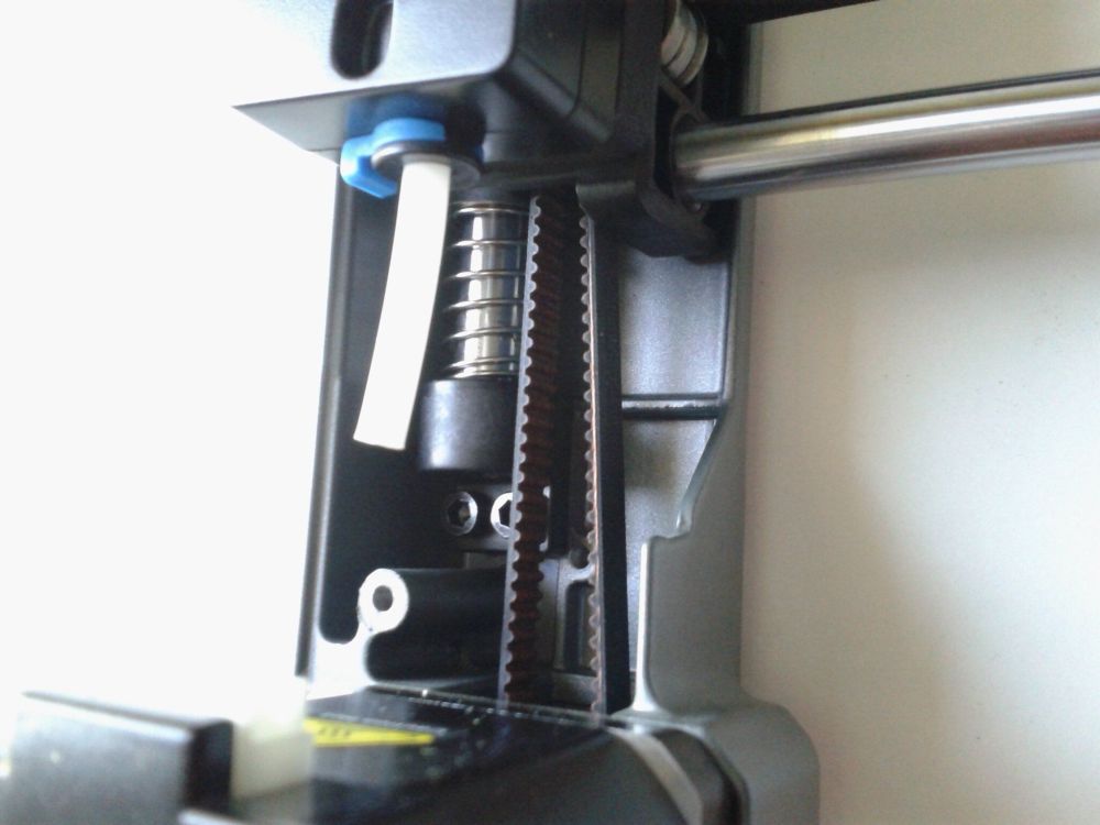

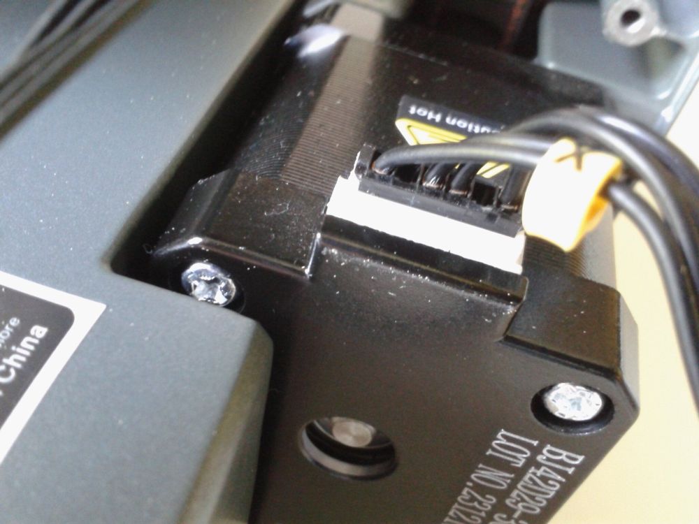

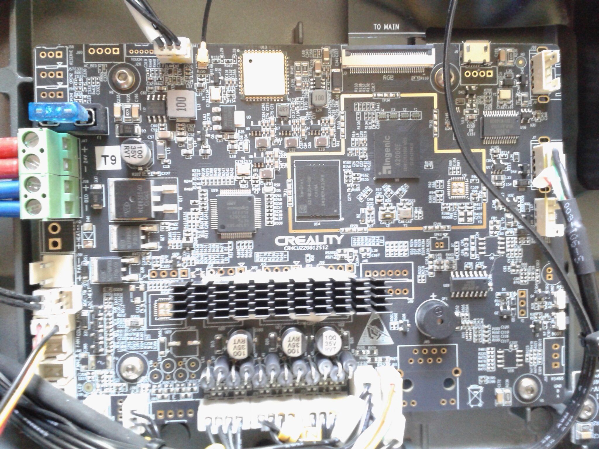

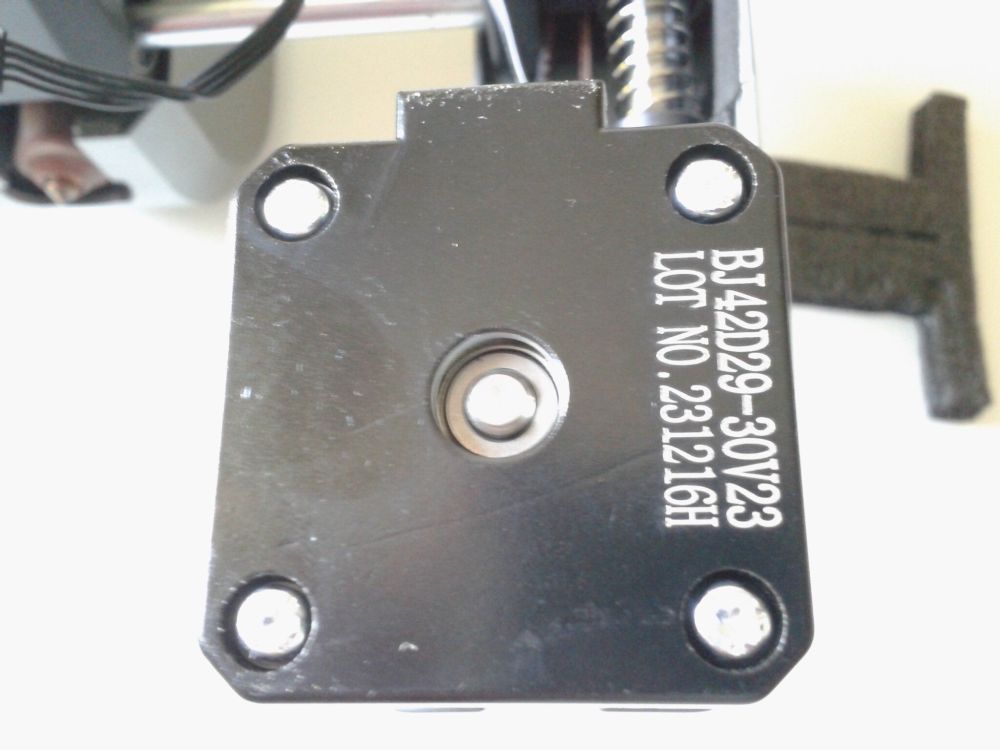

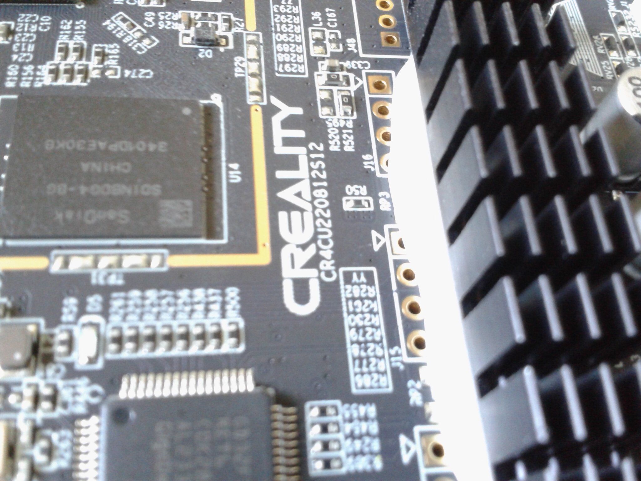

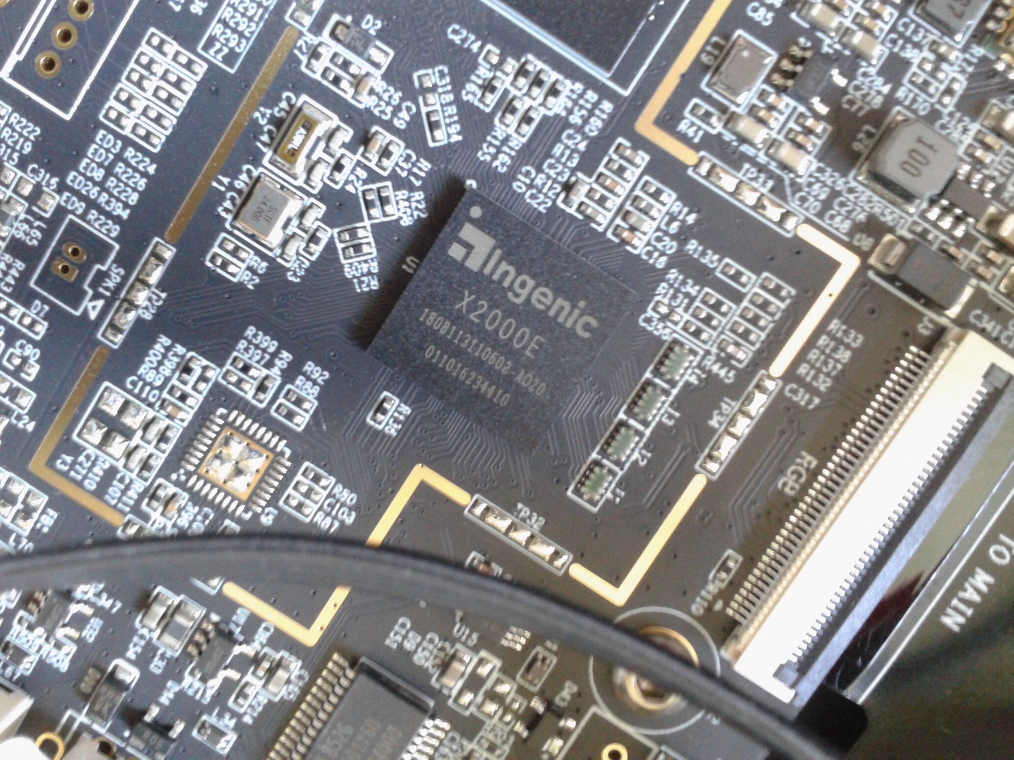

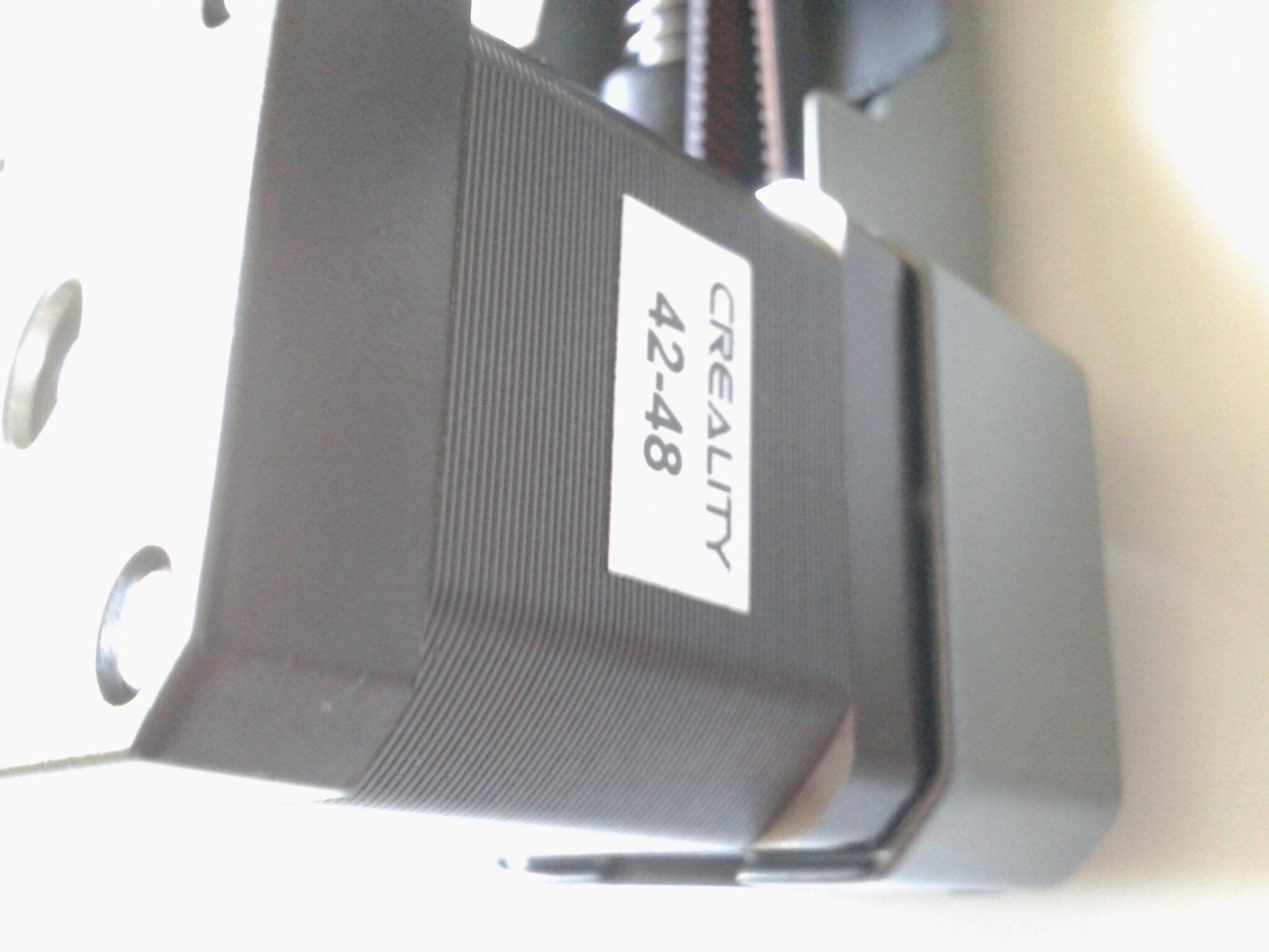

Détails matériels (hardware)
Photos en vrac.
image.thumb.jpeg.ee9e5a21bd53b8ec7b4815643dbb467e.jpeg image.thumb.jpeg.eca30169ebc8a4619b4cce976b9ba523.jpeg image.thumb.jpeg.f7c24e571f59eb465a001d2267eeefb1.jpeg IMG_20240412_152224_q85_.thumb.jpg.dea1a5252c846f48a4df0d9c2dd410fa.jpg image.thumb.jpeg.8bbde93cc3e3bf3f8ba746eb7bed5979.jpeg IMG_20240412_152149_q85_.thumb.jpg.ef722c8018c05bcf9576dfe8f2030721.jpg image.thumb.jpeg.c7010fac5632911f29c5c1d439900450.jpeg image.thumb.jpeg.7590101f5f943d579888fff983698a01.jpeg image.thumb.jpeg.43877423b9dad325a286ab4d35dd5b5b.jpeg IMG_20240412_151854_q85_.thumb.jpg.d7f6eb48515b2aa2170892fab483843e.jpgimage.thumb.jpeg.b3fcecbaef816399ff761bee94d7cbdf.jpeg image.thumb.jpeg.7dc07dca72438c2d351aa57a87644ef6.jpeg
image.thumb.jpeg.2bc4d95c08af1dc406067e66c92e71ce.jpeg IMG_20240412_152328_q85_.thumb.jpg.108a5304a654503b49d40fff013b2ff2.jpg IMG_20240412_152334_q85_.thumb.jpg.f97d3250732d337ccea864409e45dad0.jpg IMG_20240412_152346_q85_.thumb.jpg.dc26468f55c7e1f7d4dada8663ba9147.jpg IMG_20240412_152608_q85_.thumb.jpg.5aaad051ea1b33336593b55c05fca9e0.jpg IMG_20240412_152613_q85_.thumb.jpg.77f3388efc7373d1d7d06abf33122487.jpg IMG_20240412_152653_q85_.thumb.jpg.2c7b60b5706249e2f19b4140b980c7d3.jpg IMG_20240412_152701_q85_.thumb.jpg.92bfaa1c85bf514feec5a607bdf5eebb.jpg
IMG_20240412_152718_q85_.thumb.jpg.fbc855a8954eec8c53b013bb3b197e90.jpg IMG_20240412_152731_q85_.thumb.jpg.b6b9cc5d18328bf6412aa3124a5cd1a3.jpg IMG_20240412_152802_q85_.thumb.jpg.0fb9f43c96db8ebb677c7c5991cfa8d5.jpg IMG_20240412_152823_q85_.thumb.jpg.f9aa4fd87f0e1eb3d35dc0ef9ec7642a.jpg IMG_20240412_152833_q85_.thumb.jpg.e03dbf93f1d5175e682fb389b34bedc0.jpg  image.thumb.jpeg.ccc3c7b80b74e650c2f0b70bdc6d25b9.jpegIMG_20240412_152931_q85_.thumb.jpg.e2d32a826e43201b7c589b5e653706d7.jpg IMG_20240412_152936_q85_.thumb.jpg.2cf0ec163847c3c38fa7a4eaf5bcc97e.jpg IMG_20240412_153013_q85_.thumb.jpg.899c140c8788d39a51e6b4f2f6b50a4a.jpg image.thumb.jpeg.b0f3e5f08cf746c3dc9a5e85a514283b.jpeg image.thumb.jpeg.15eb4e785bbdea44d2c8391769b814e2.jpeg
IMG_20240412_153035_q85_.thumb.jpg.95409368dfd78e7f424e30d1eee32dec.jpg IMG_20240412_153042_q85_.thumb.jpg.c3235c30f7d58ef198b9fde8842a3e76.jpg IMG_20240412_153047_q85_.thumb.jpg.71822b2681bdfb0f3d6aa3cadbd4b488.jpg IMG_20240412_153310_q85_.thumb.jpg.a8ea463e44b0a812e1800afdb972b661.jpg IMG_20240412_153238_q85_.thumb.jpg.e1754634ed8a7db867cc156d8094c09e.jpg IMG_20240412_153128_q85_.thumb.jpg.bf408f4ca8a9f6520a4b5a68bb4638f3.jpg IMG_20240412_153135_q85_.thumb.jpg.25a6fadc4d8e95c6a4a4c85ddbf30bca.jpg image.thumb.jpeg.a9ba88e444a540cd4a8845fe7d604ef4.jpeg
IMG_20240412_153801_q85_.thumb.jpg.230a73c34ad721fd25e3bd281609f867.jpg IMG_20240412_153756_q85_.thumb.jpg.ba7132c9859348d26caa85a02fce388d.jpg IMG_20240412_153849_q85_.thumb.jpg.c325266976a7dc8ecbd4667c7009d574.jpg IMG_20240412_153905_q85_.thumb.jpg.555b8c697f34c0ec4ed7755fda8943a4.jpg IMG_20240412_153818_q85_.thumb.jpg.6860cf086b00a9670b3bd90735254968.jpg IMG_20240412_153838_q85_.thumb.jpg.da8cb1730bd509672c2b6a46f9c7b39e.jpg
IMG_20240412_154000_q85_.thumb.jpg.8962f30b6b202ed12d0f82e624b2d131.jpg IMG_20240412_154110_q85_.thumb.jpg.ece870cc626ef256b7e2abb02e76e8dc.jpg IMG_20240412_154117_q85_.thumb.jpg.9483a9c97cb02684c8e825c9355ee5e8.jpg
IMG_20240412_154050_q85_.thumb.jpg.58f324c3007540702cb5aac772d4ad5d.jpg IMG_20240412_154102_q85_.thumb.jpg.ea8700575b33bec99b036ff4ffabb7da.jpg IMG_20240412_154042_q85_.thumb.jpg.f403e2d22d8a3fc9de158e5ade2e0531.jpg IMG_20240412_154231_q85_.thumb.jpg.351f7a40b51c2f156efa77f59cc465dd.jpg
IMG_20240412_154125_q85_.thumb.jpg.4b90ac327fb0a6007b13ebbff5d1a532.jpg IMG_20240412_154130_q85_.thumb.jpg.61c9bc64b2ba2dc214acbebb4fe50d1e.jpg IMG_20240412_154034_q85_.thumb.jpg.90901c07a0308bf6359c51cdeed0d380.jpg
IMG_20240412_154143_q85_.thumb.jpg.88150490c73d83aad7c113d59a697924.jpg IMG_20240412_154150_q85_.thumb.jpg.720969c11a43bedd7d3ee9e5065872ef.jpg IMG_20240412_154205_q85_.thumb.jpg.bc0f903ca08ba5c537e8ada414190336.jpg
IMG_20240412_154245_q85_.thumb.jpg.35409e98fffb77fac45dd9fbe7feb5fd.jpg IMG_20240412_154239_q85_.thumb.jpg.1677b1451ae6d8a3a2bb83ce43445151.jpg
IMG_20240412_154007_q85_.thumb.jpg.4bdbd13c7adddceded60c6fd2344d96c.jpg IMG_20240412_154013_q85_.thumb.jpg.b2d284faaf5055768e47b3417e9ef827.jpg IMG_20240412_154019_q85_.thumb.jpg.da4d95381a0524356170a381bdac6aba.jpg IMG_20240412_154025_q85_.thumb.jpg.a24cb5000ccf3ea47347632358f66cfa.jpg

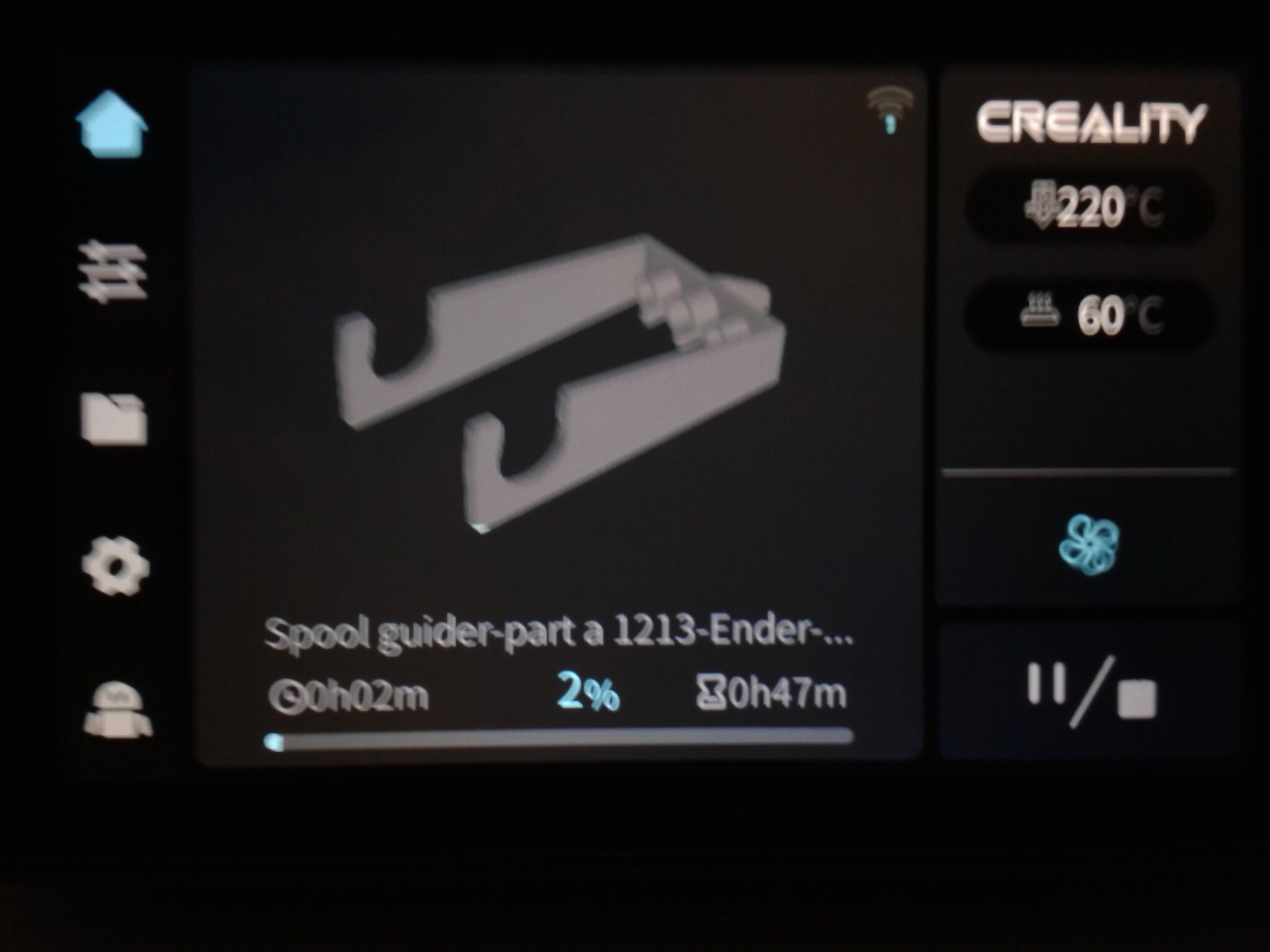

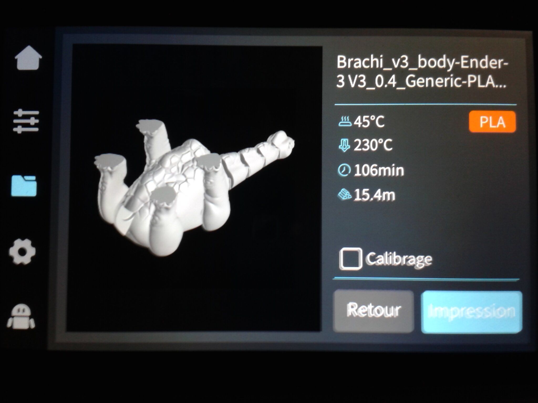

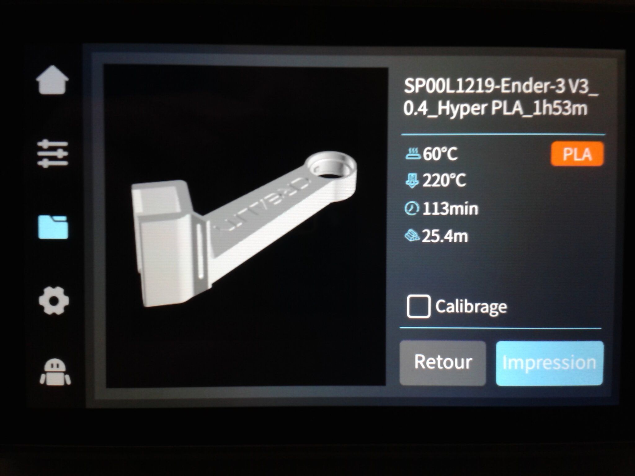

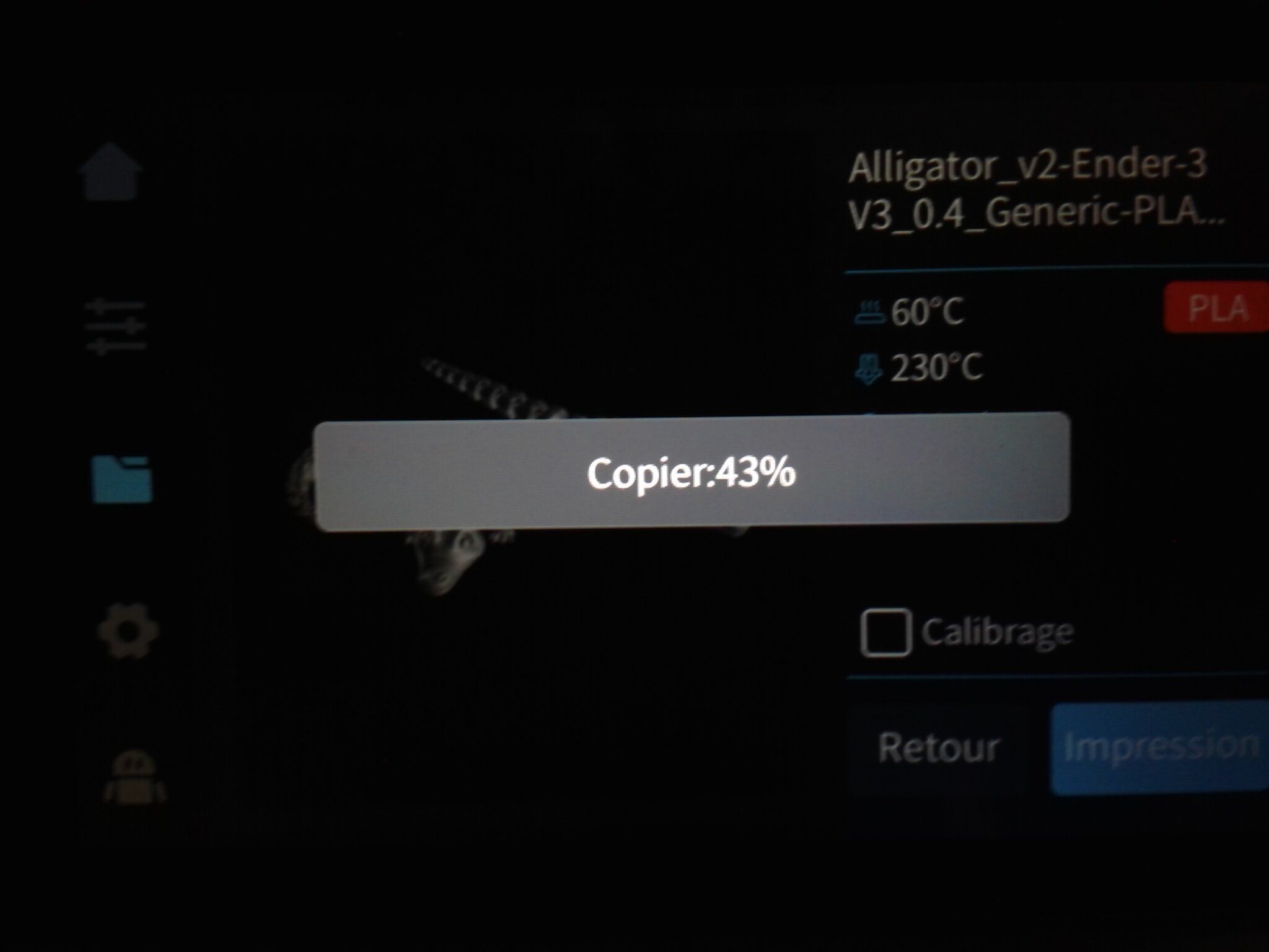

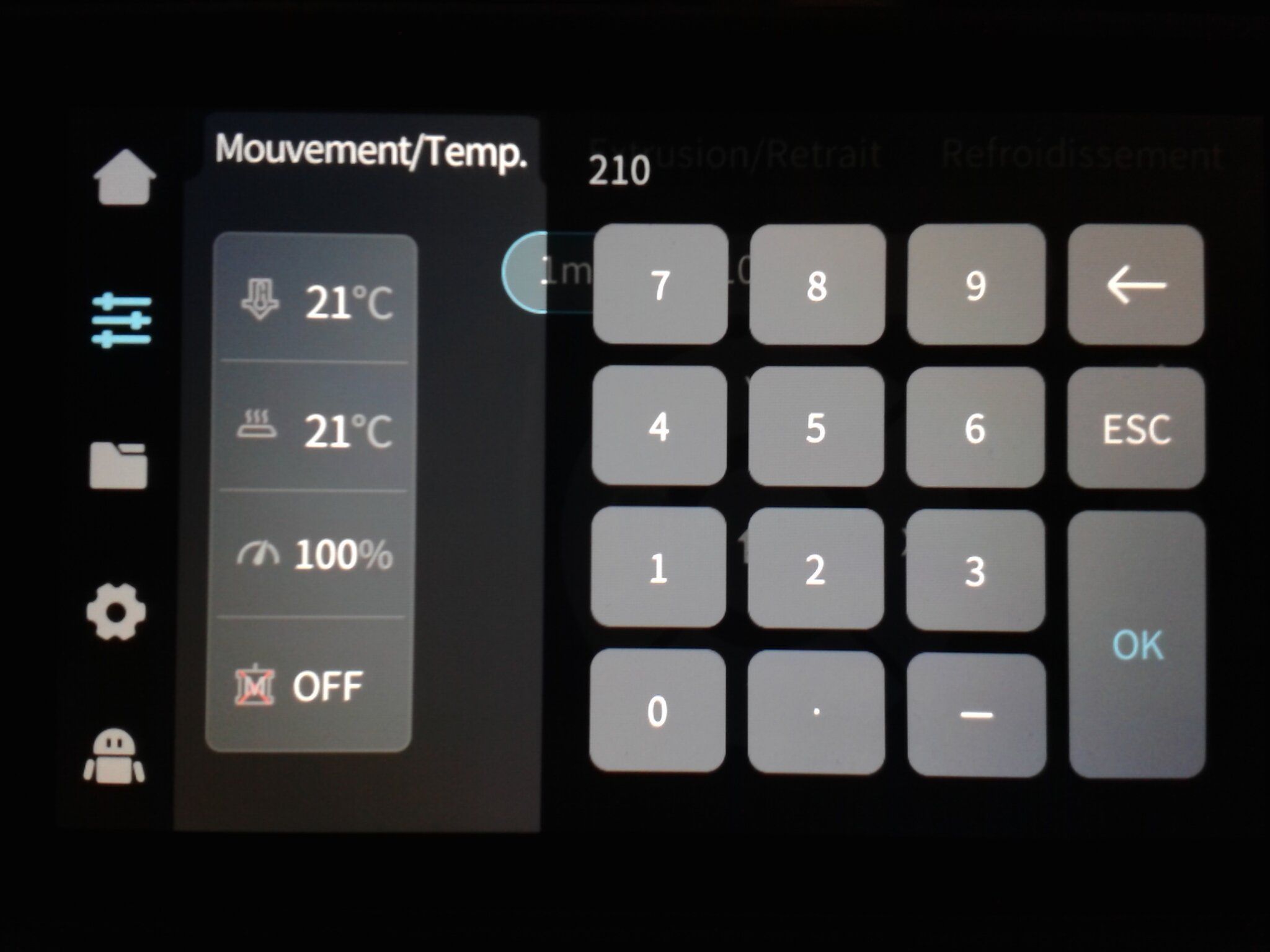

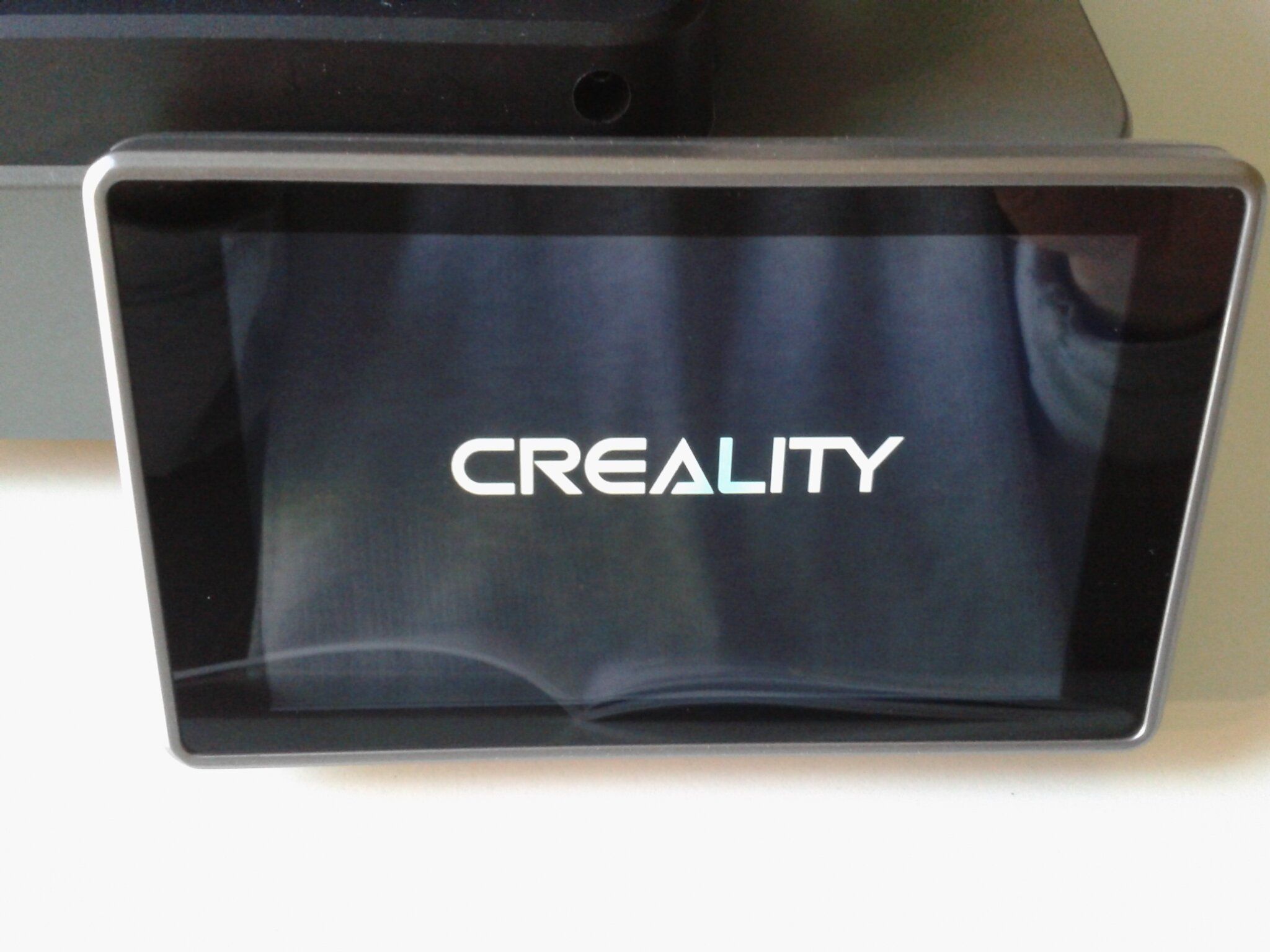

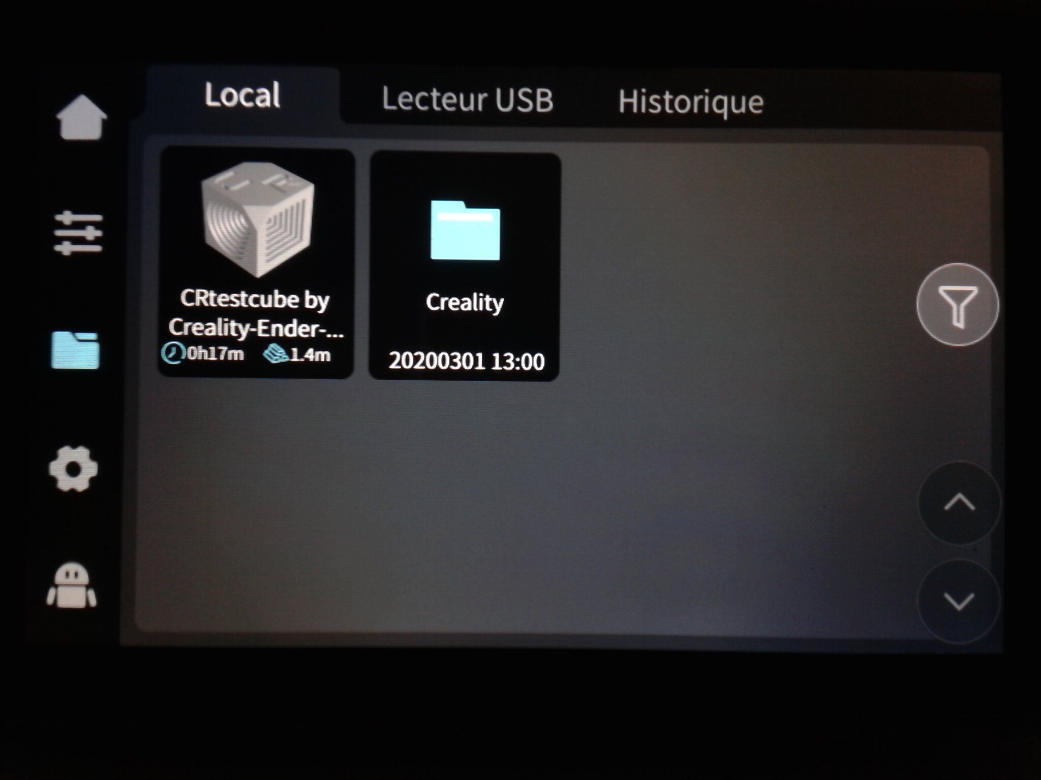

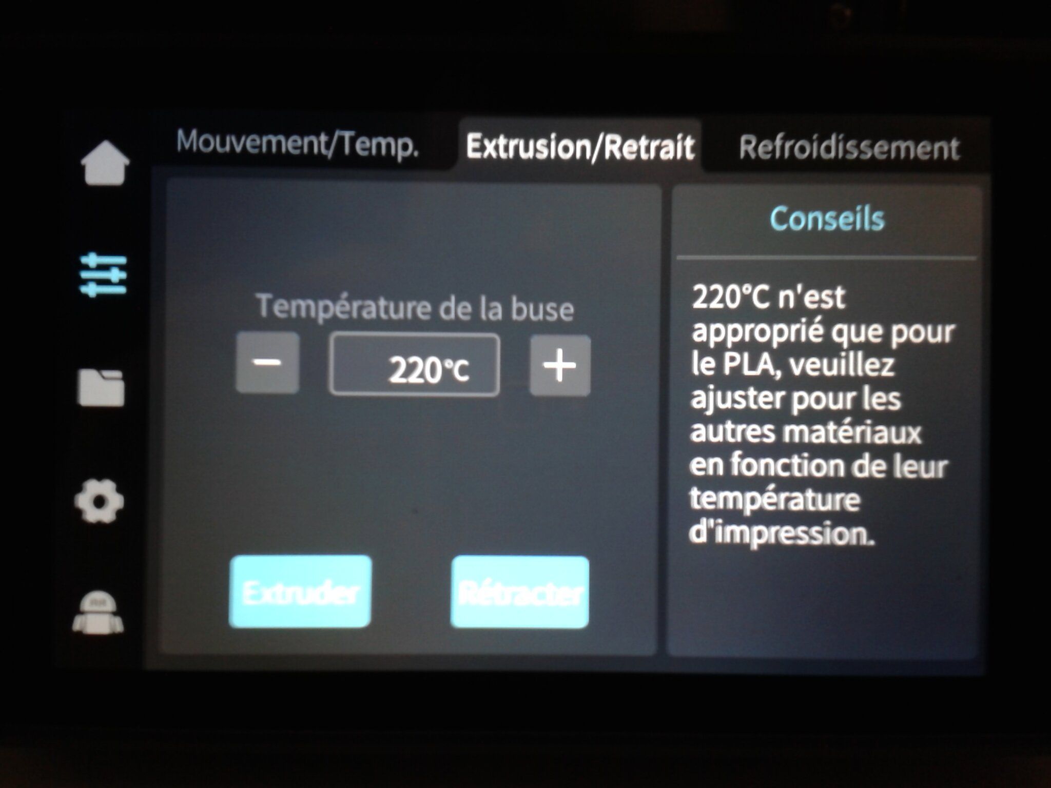

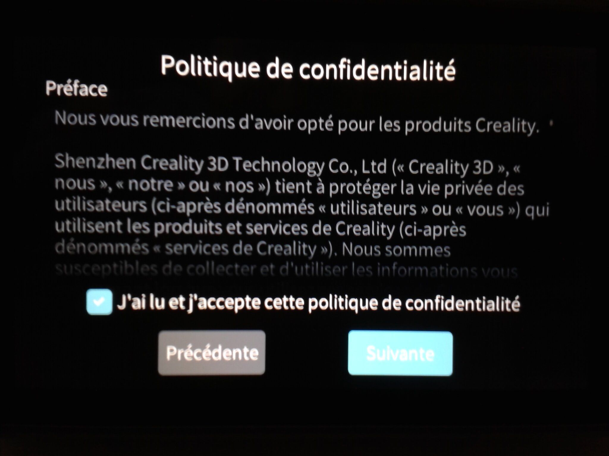

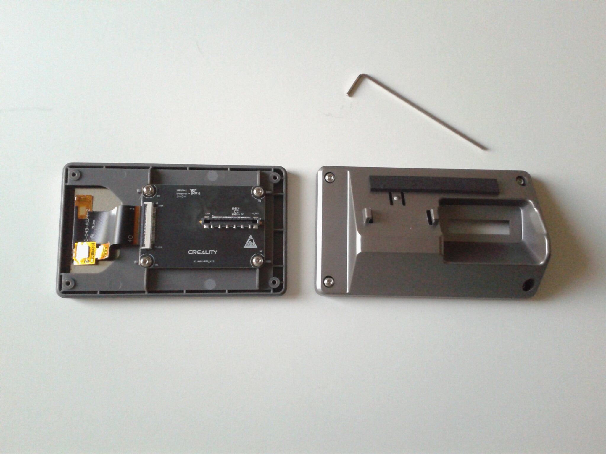

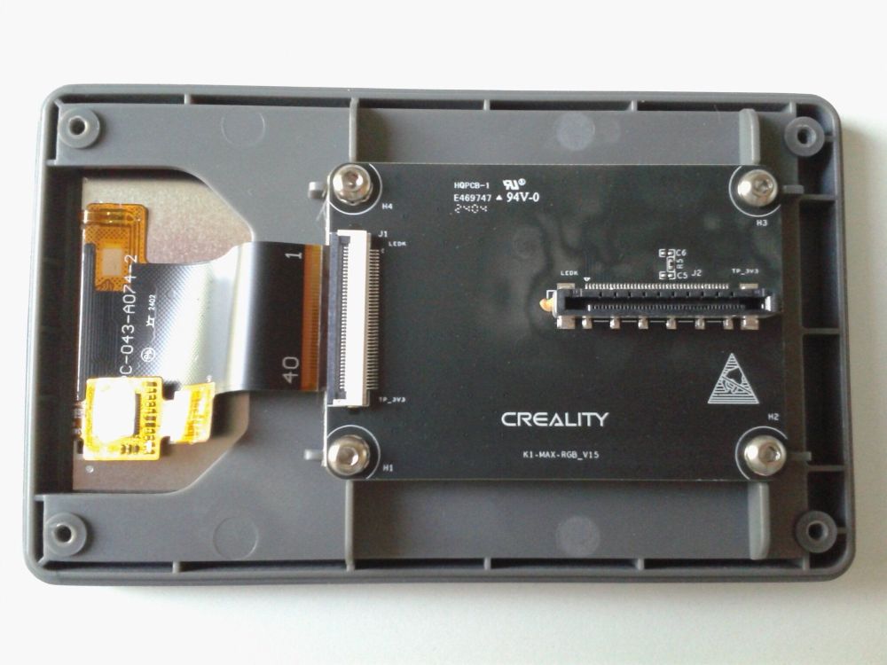

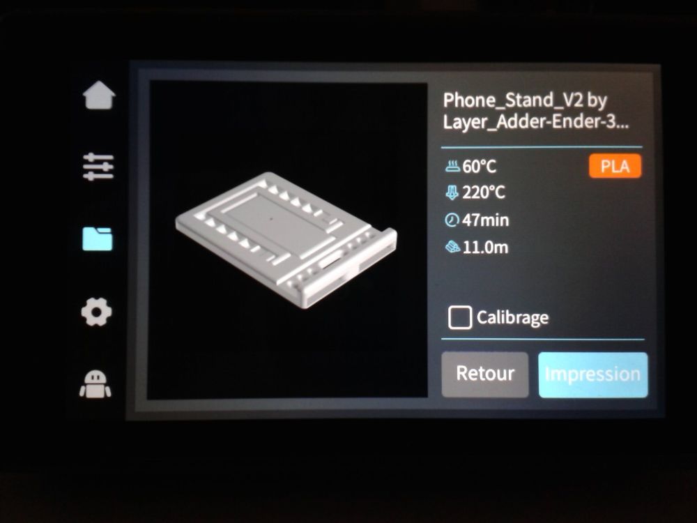

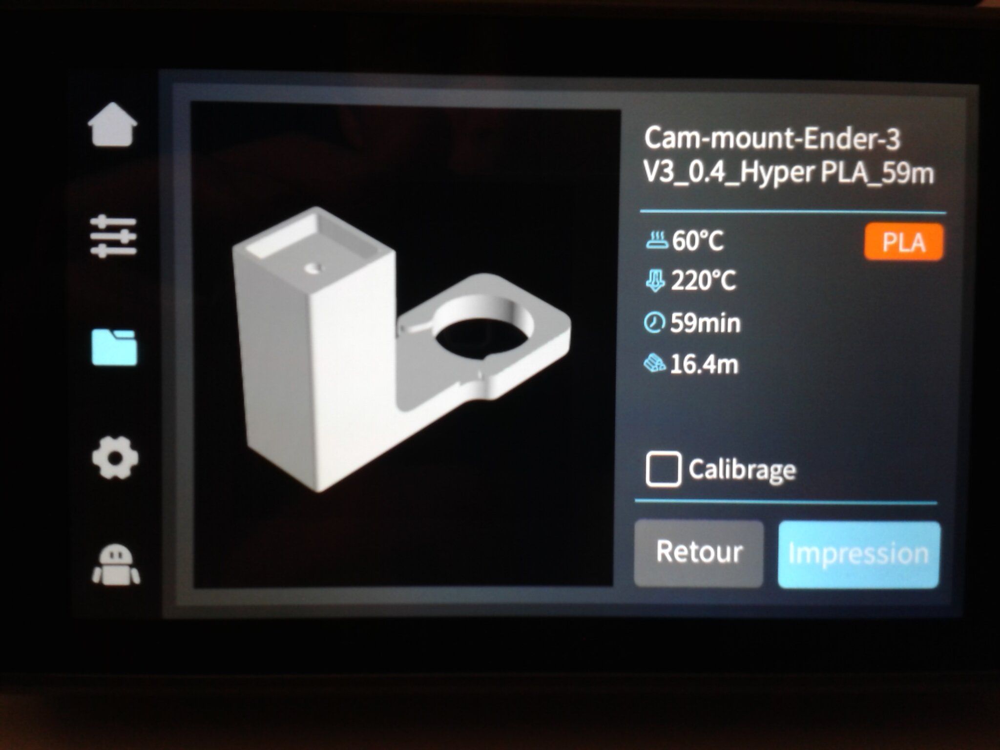

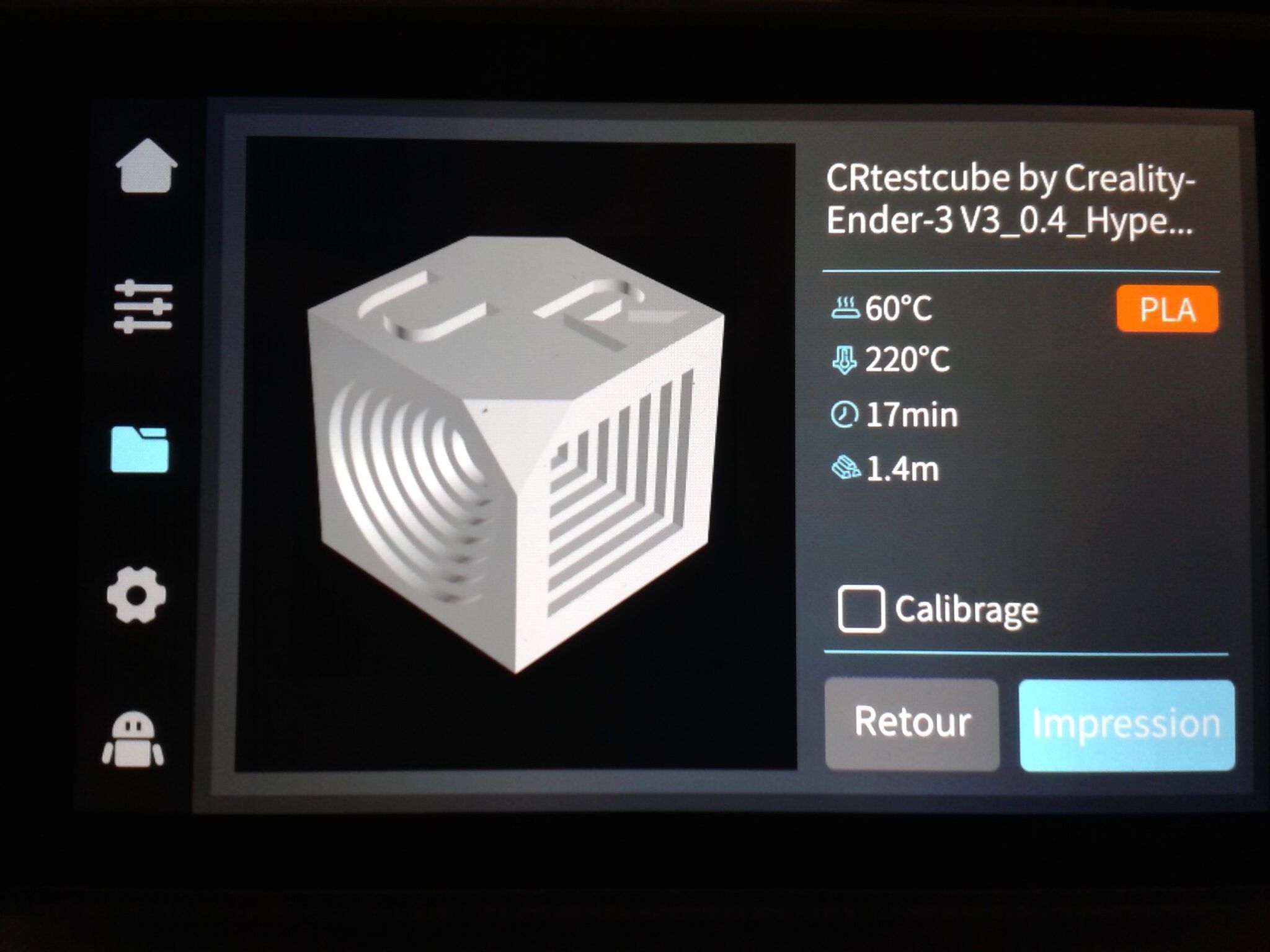

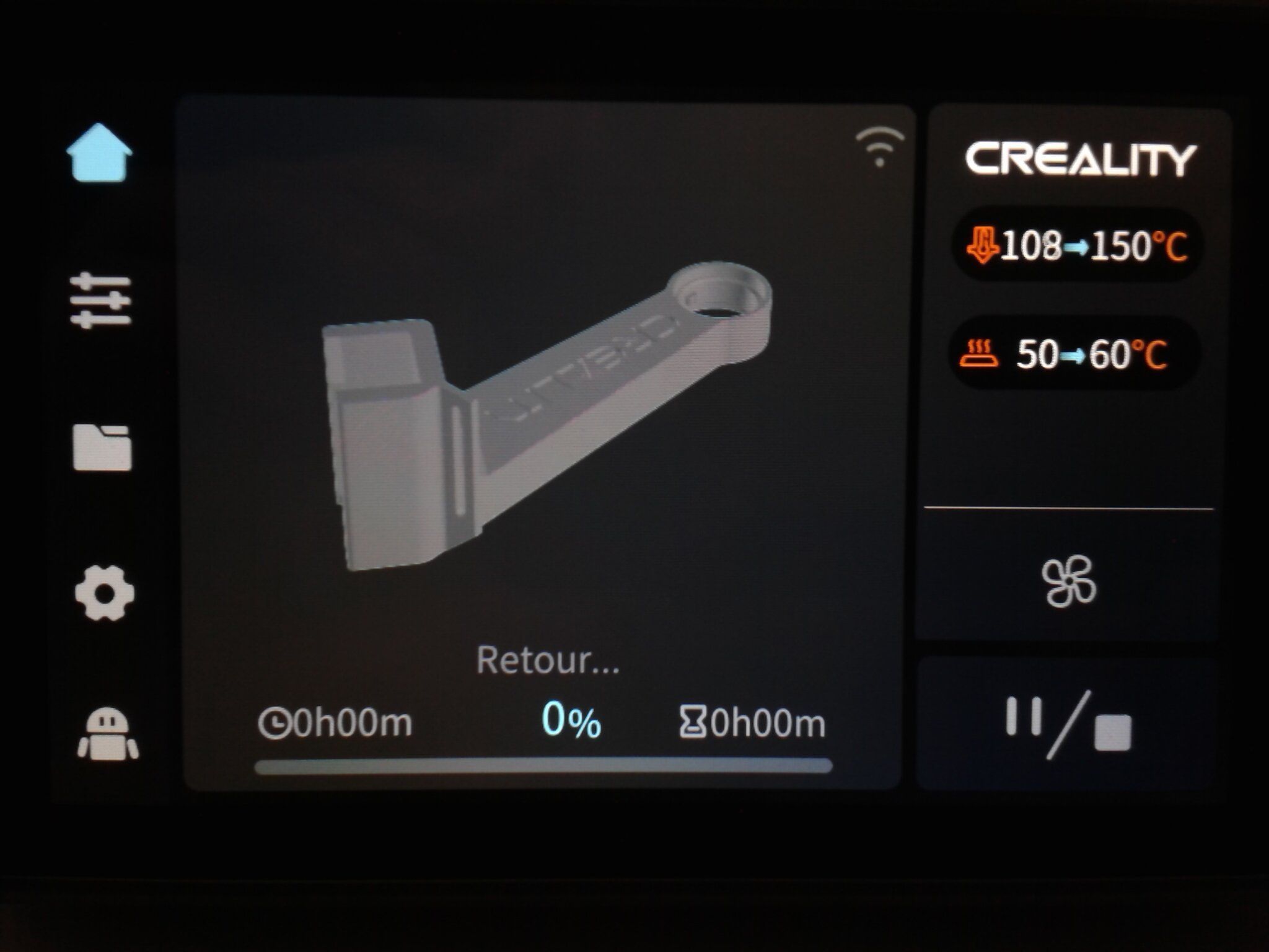

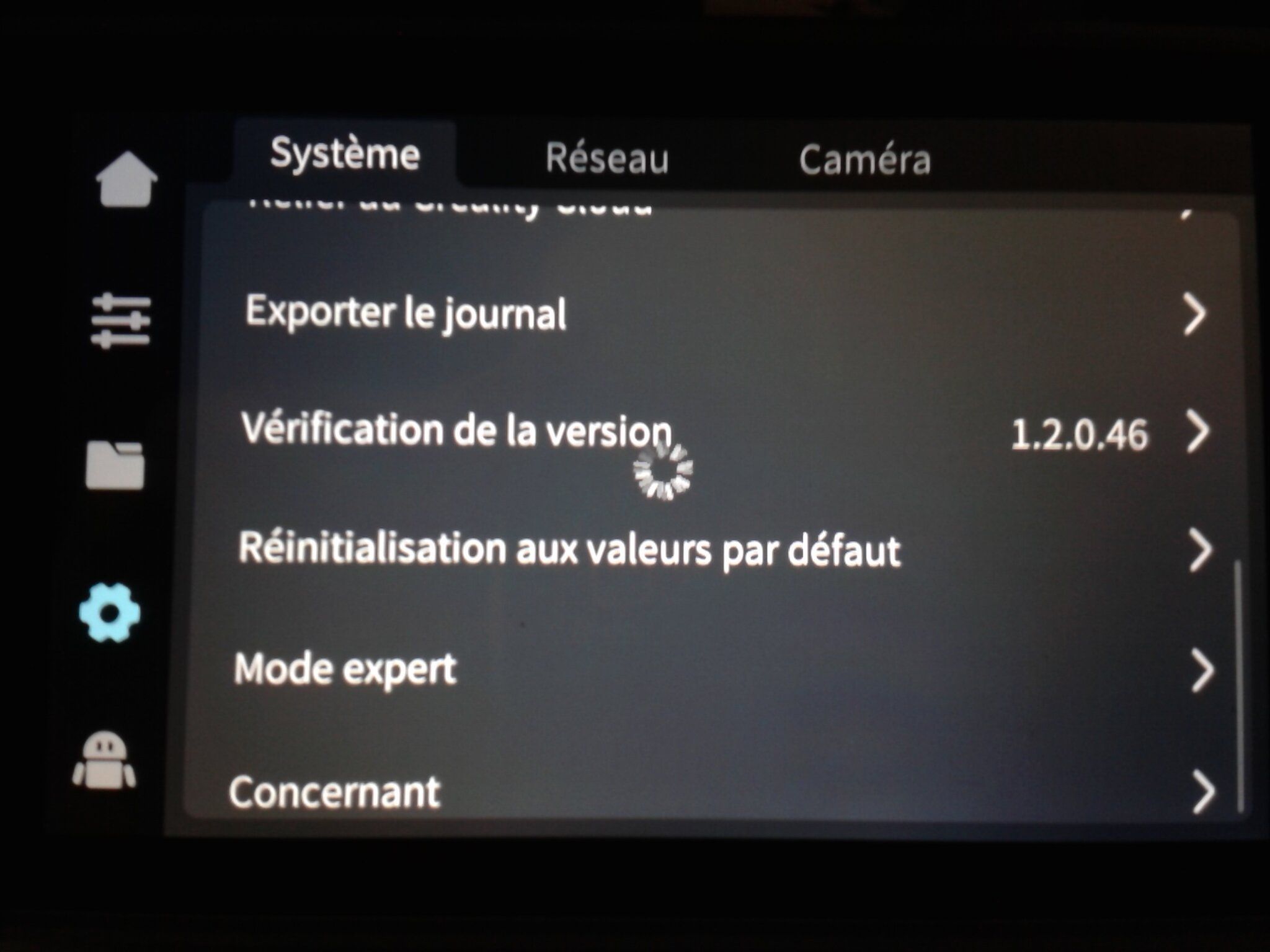

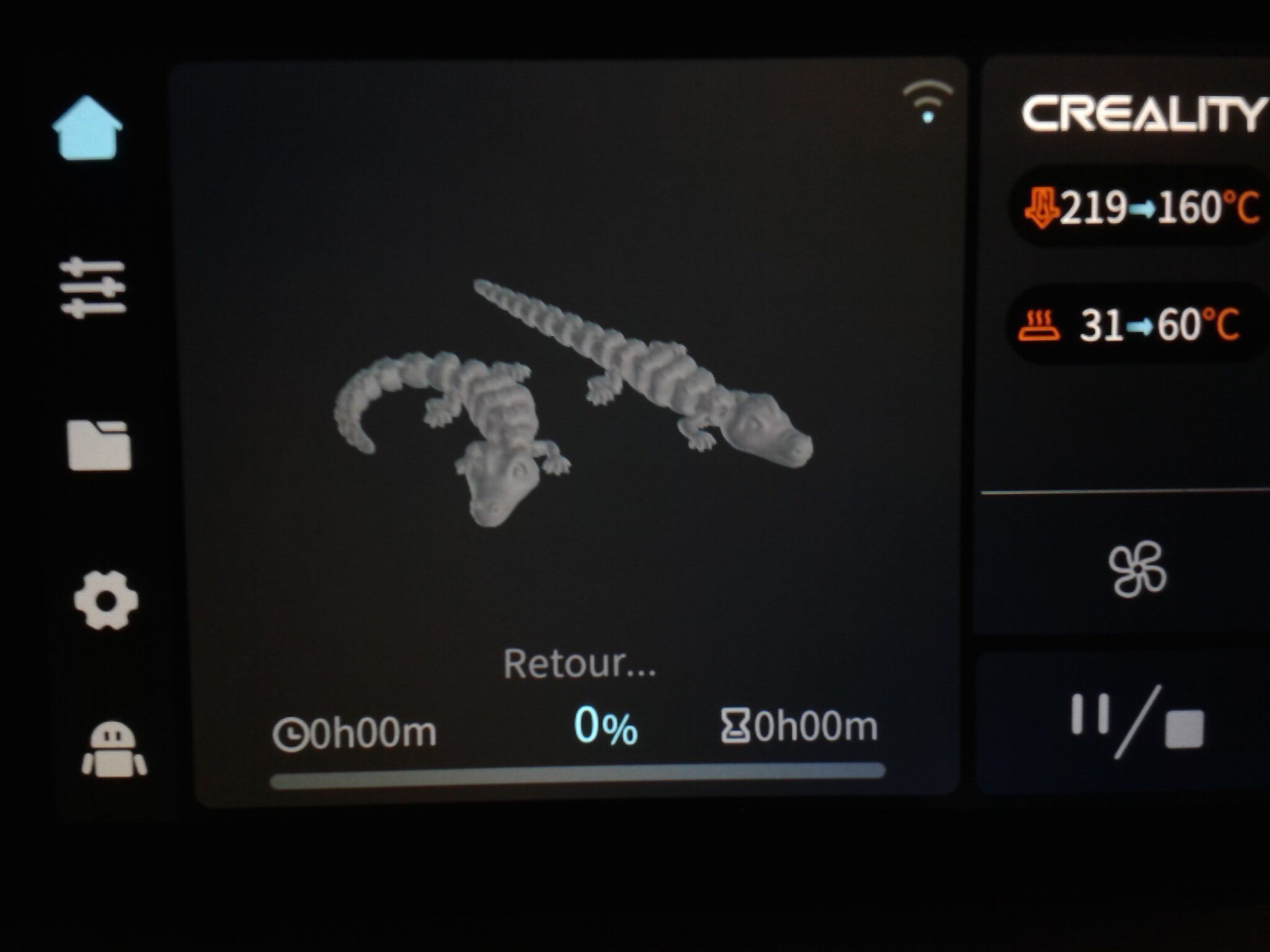

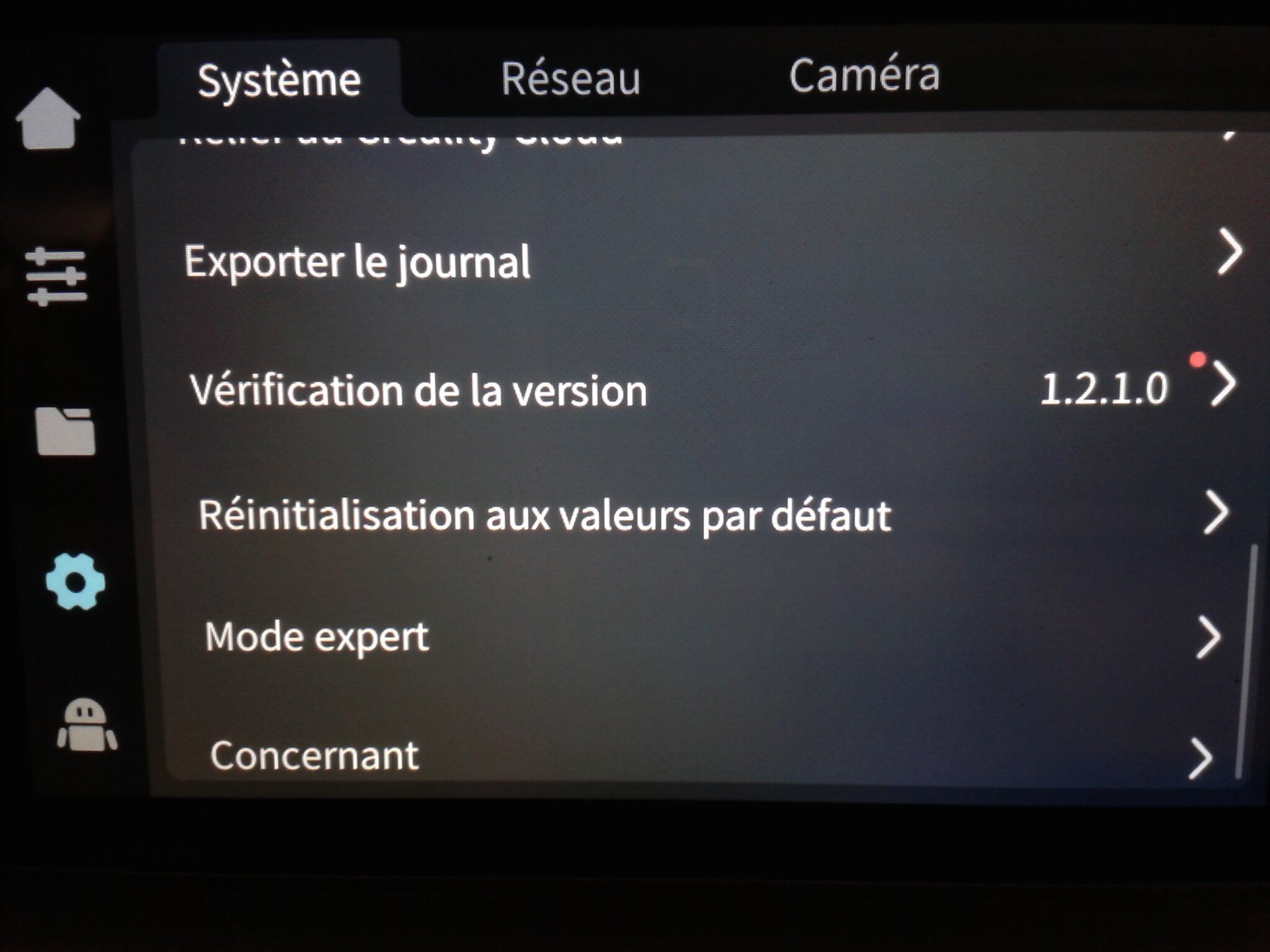

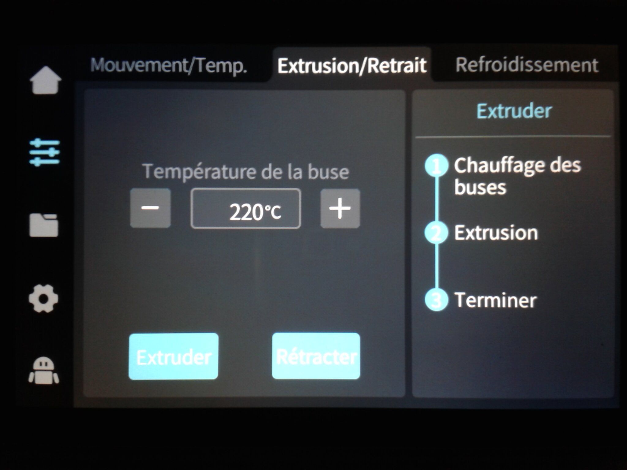

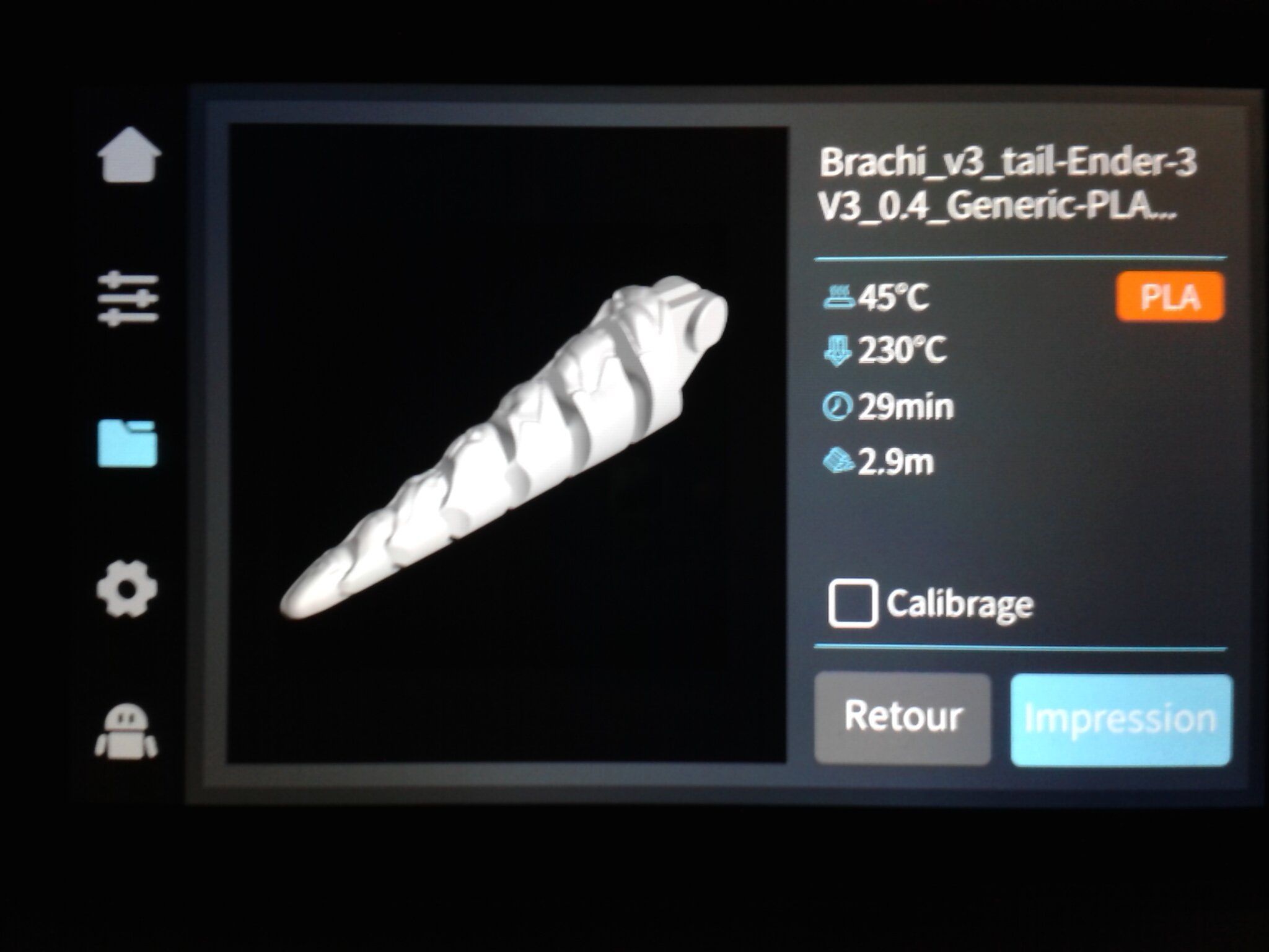

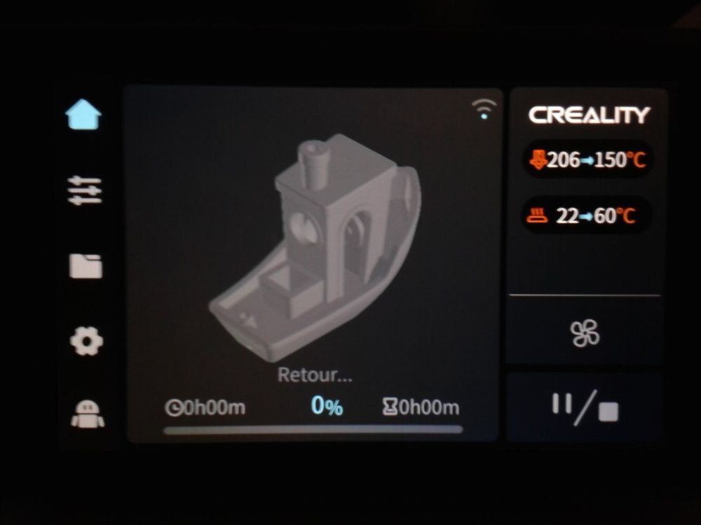

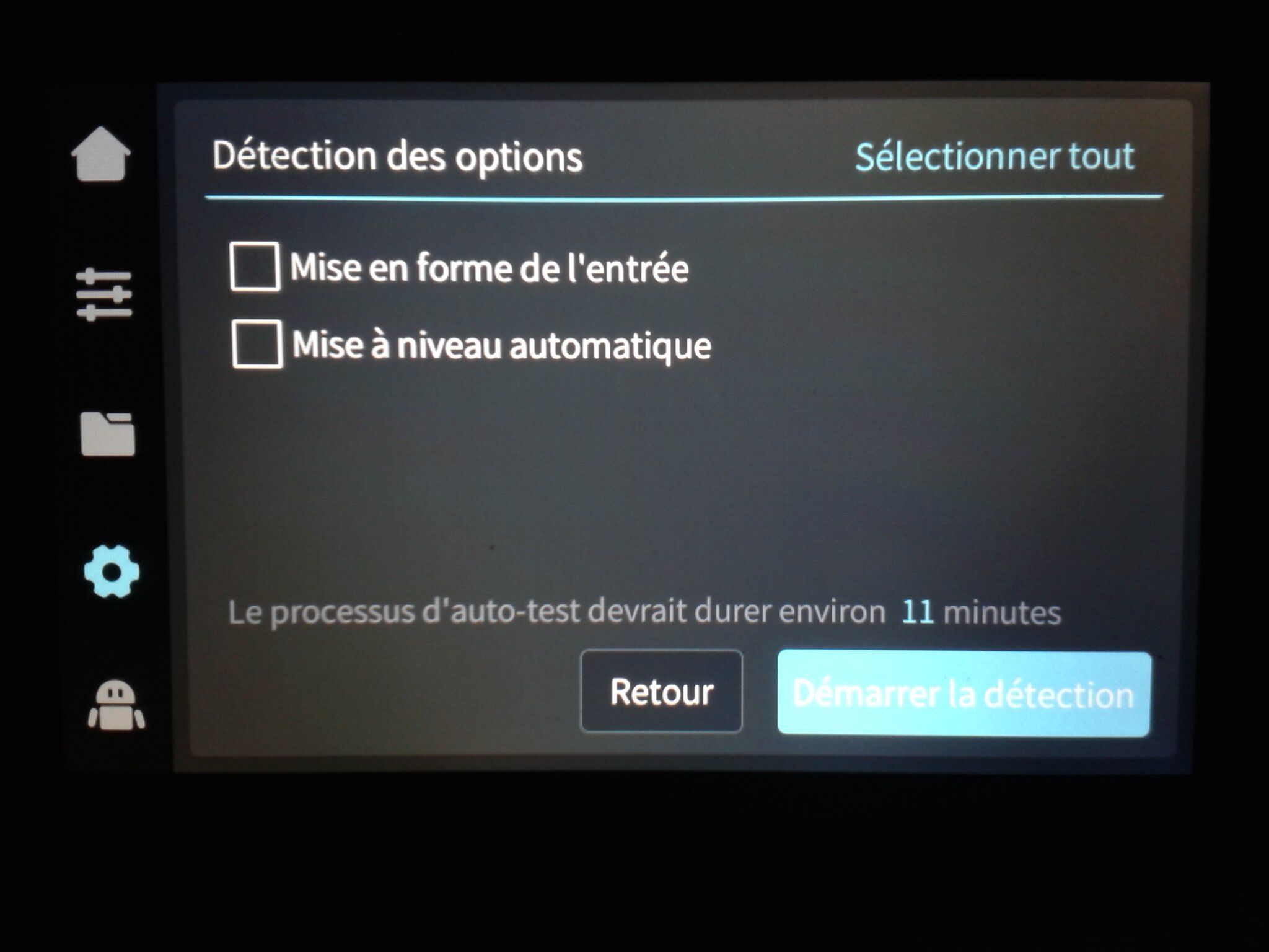

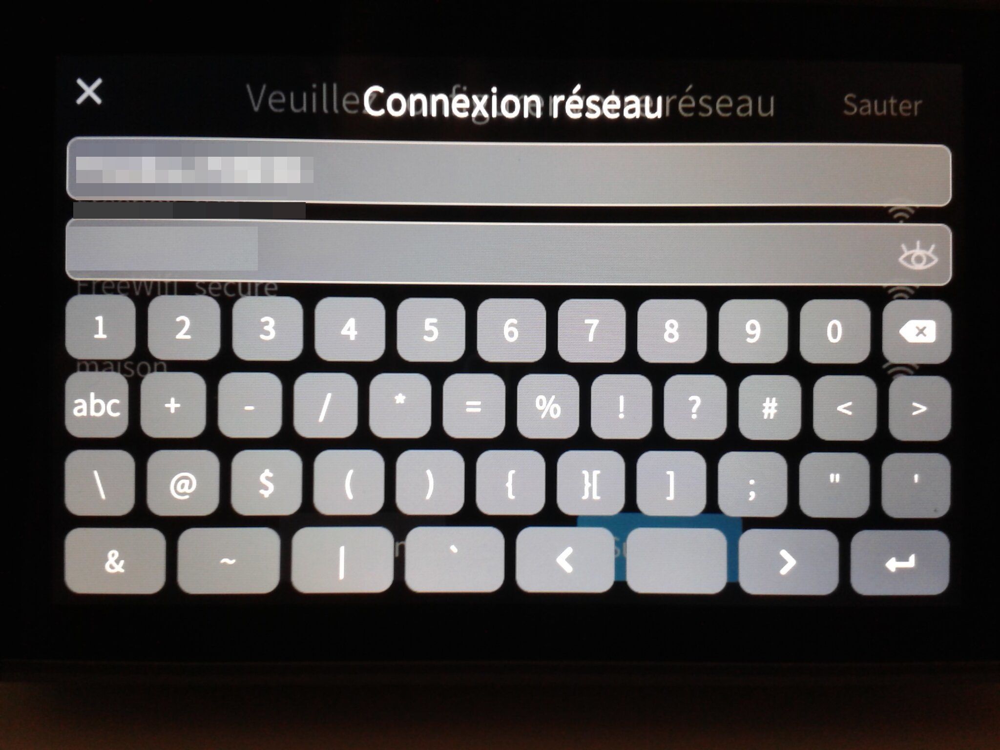

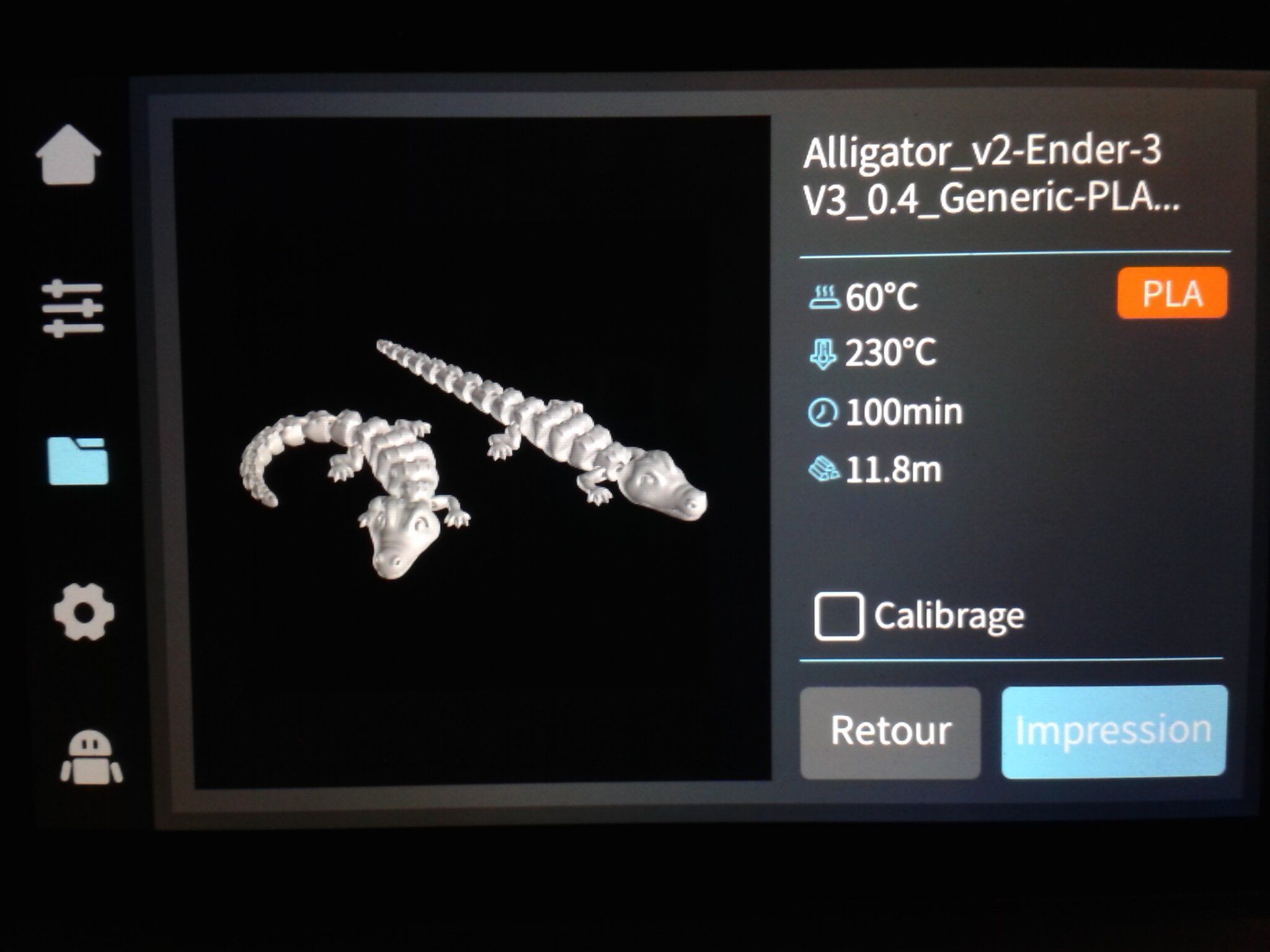

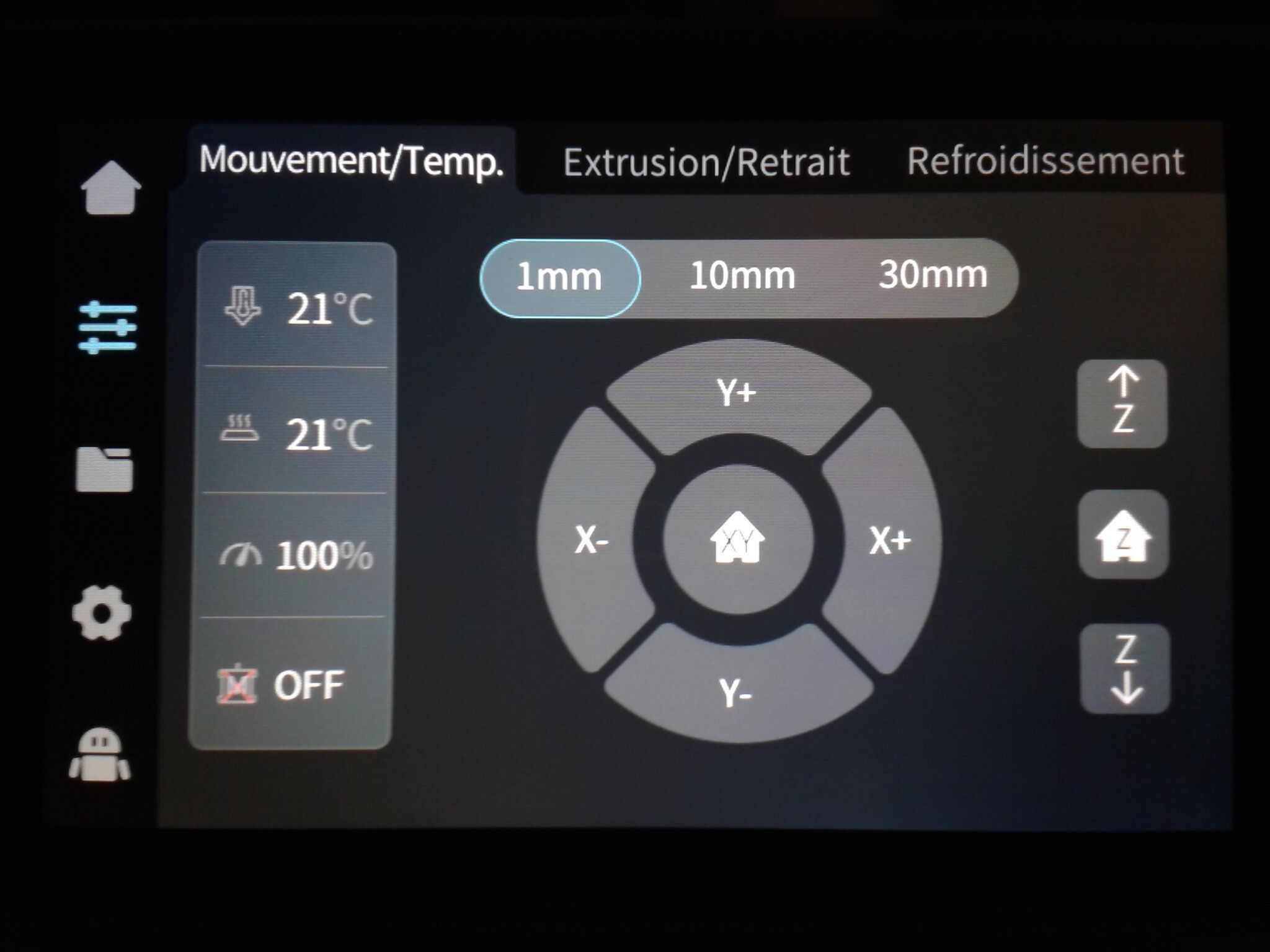

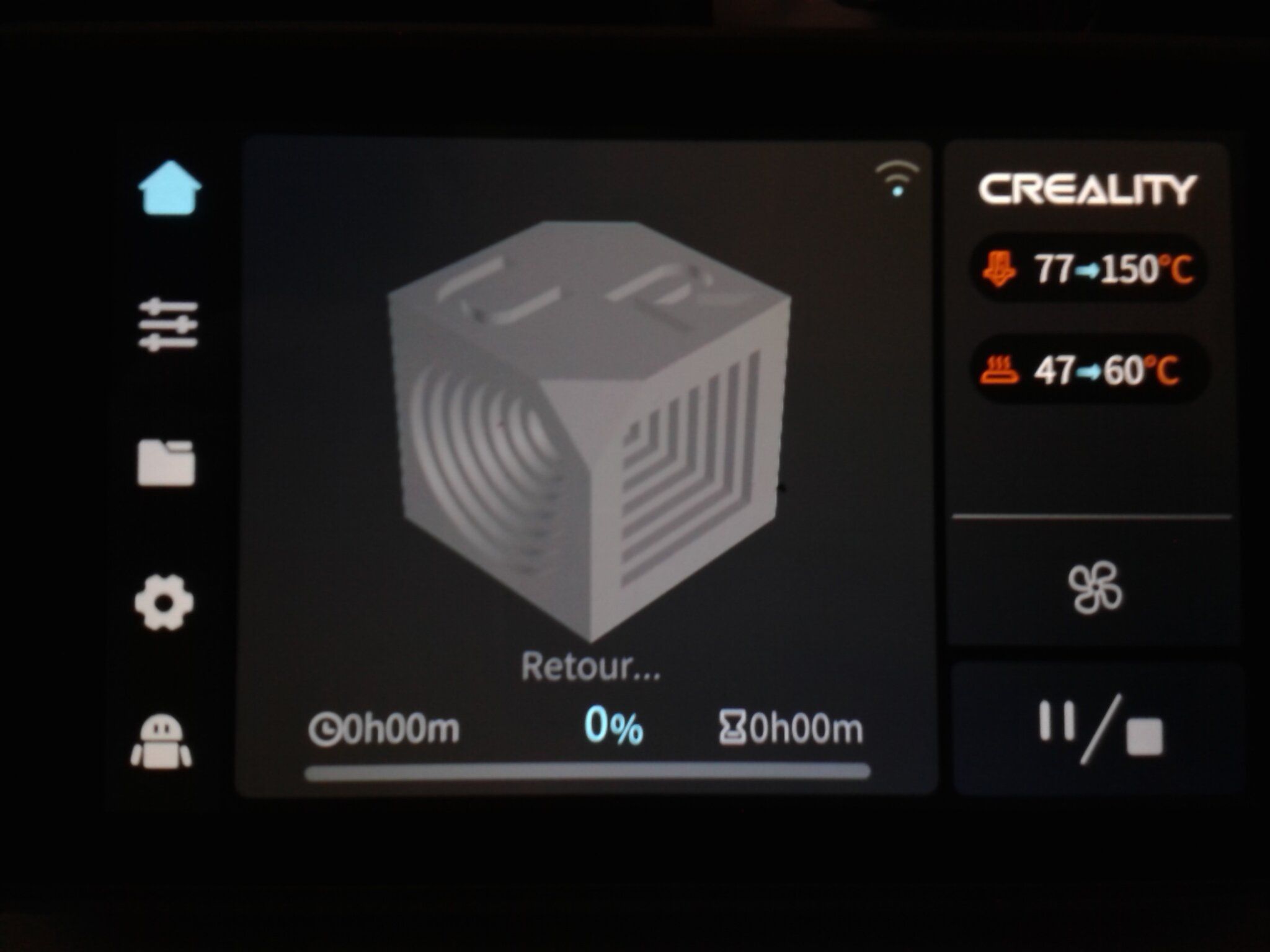

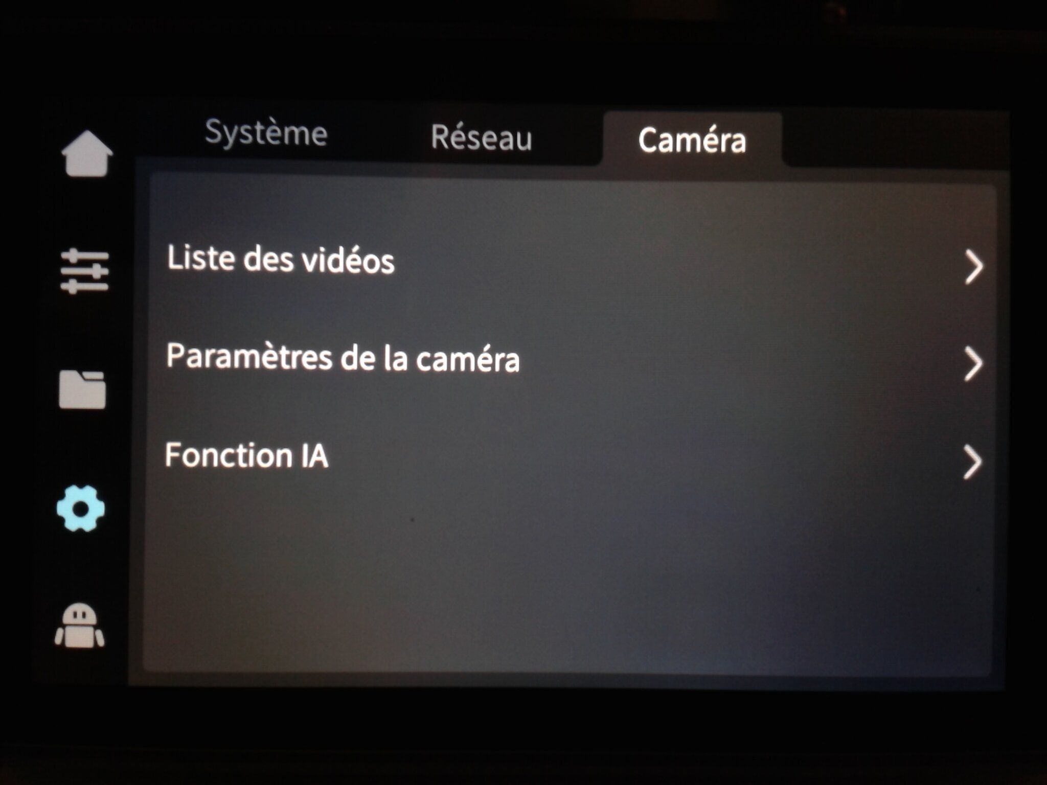

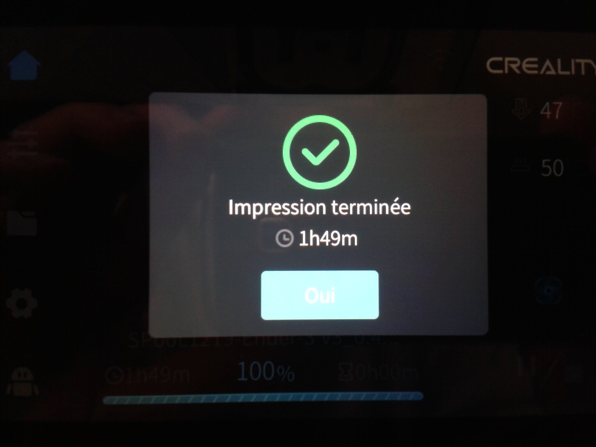

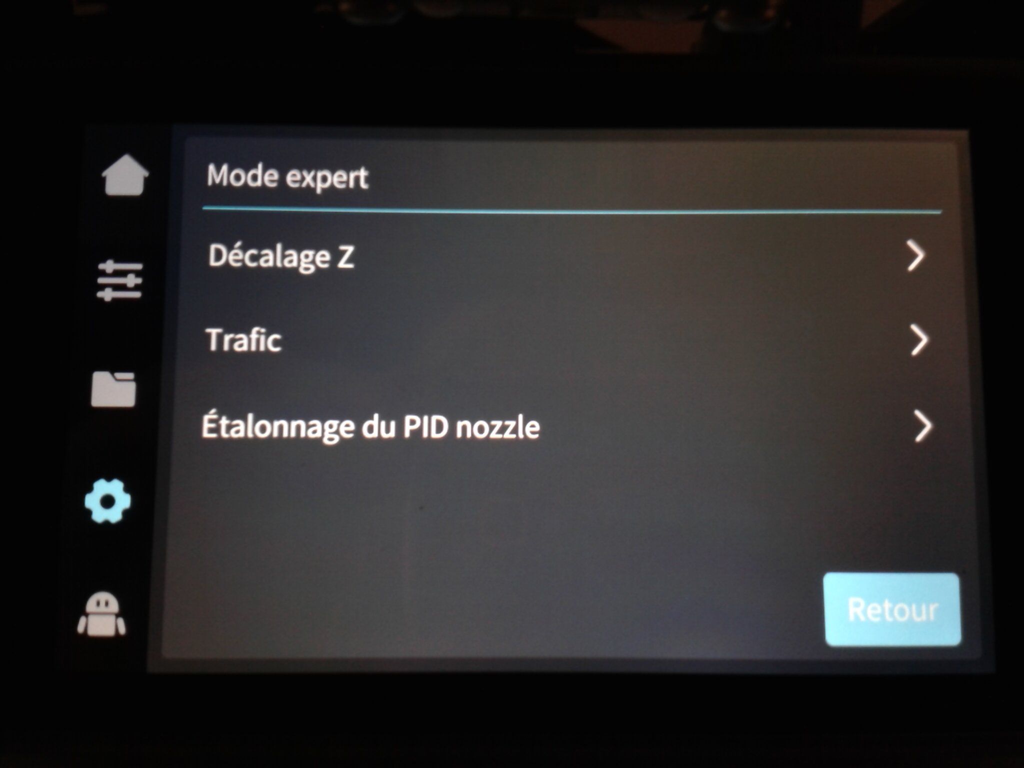

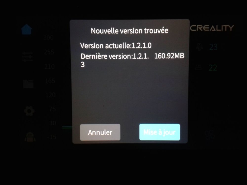

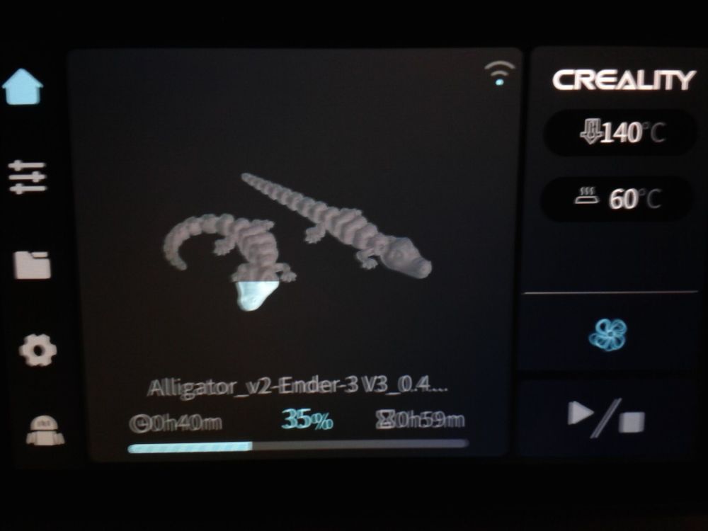

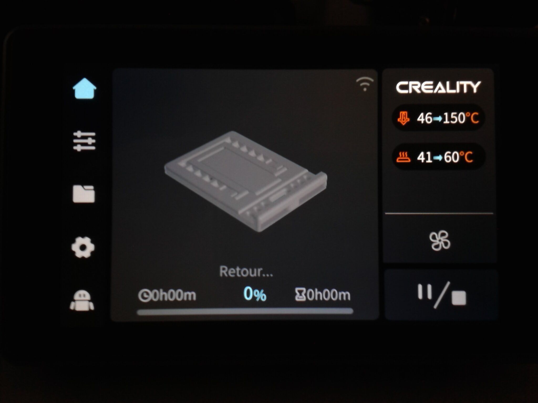

L'écran de contrôle
IMG_20240413_093150_q85_.thumb.jpg.c72456a85b65c707daab28ed96304ade.jpg IMG_20240413_093326_q85_.thumb.jpg.498091a4d4a5869e356c321ac414565e.jpg
On peut remarquer que ce n'est pas un "Nebula PAD" comme sur les "Ender-3 V3 KE" ou "CR-10 SE" (test)
Contrairement à ce à quoi j'étais habitué, si pour cliquer, on utilise par exemple une des clés hexagonale fournie, il ne réagit pas. Là l'écran tactile a besoin d'un contact avec un doigt / de la peau.

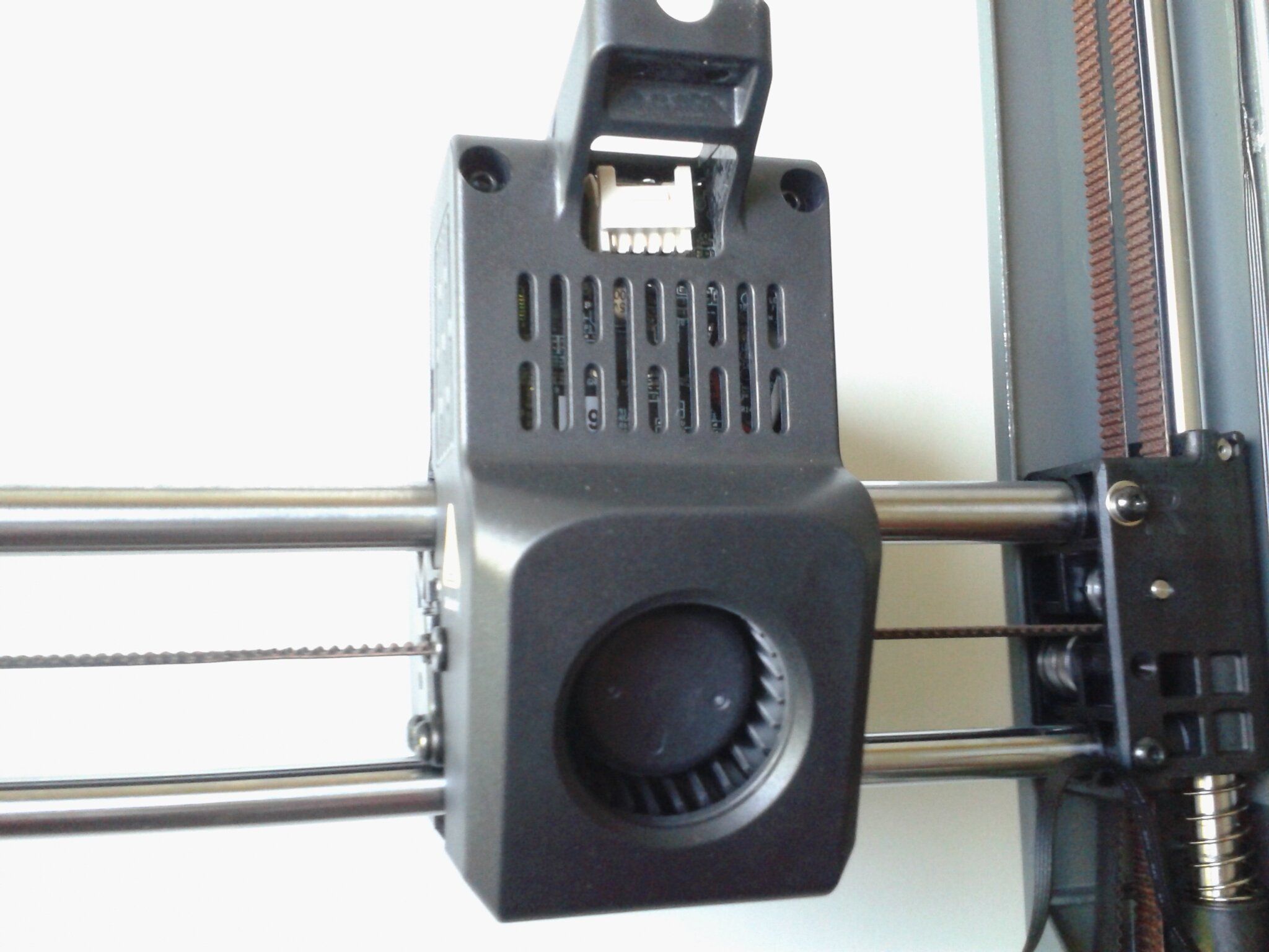

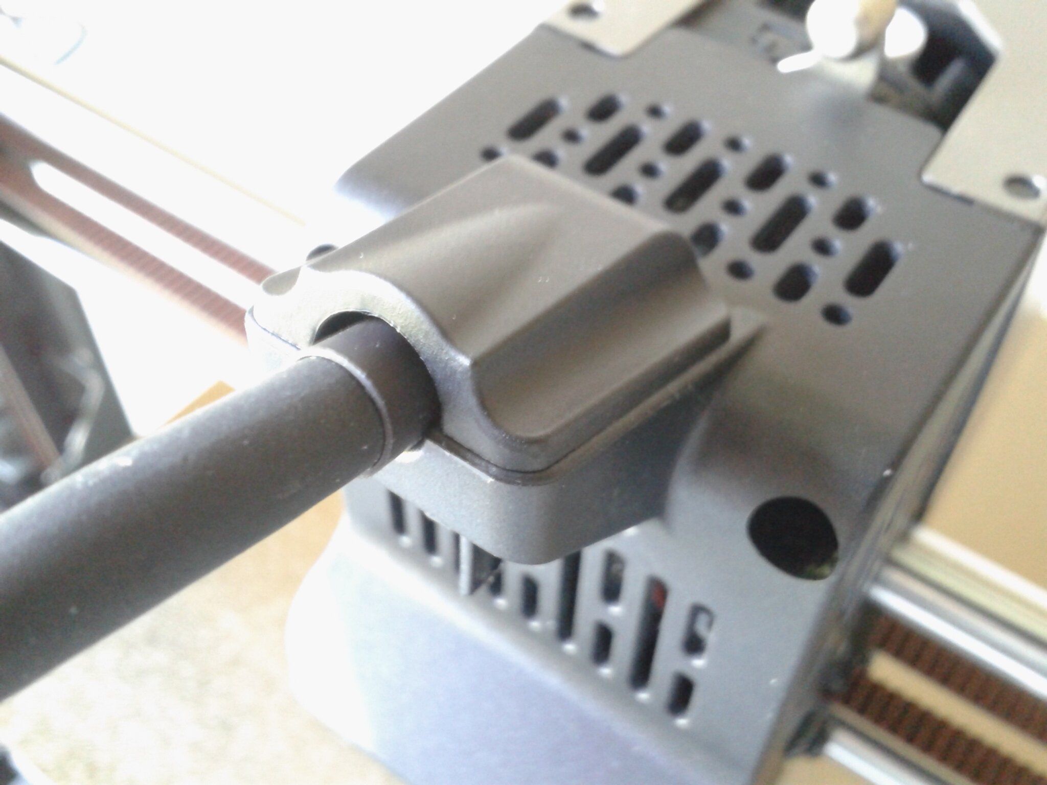

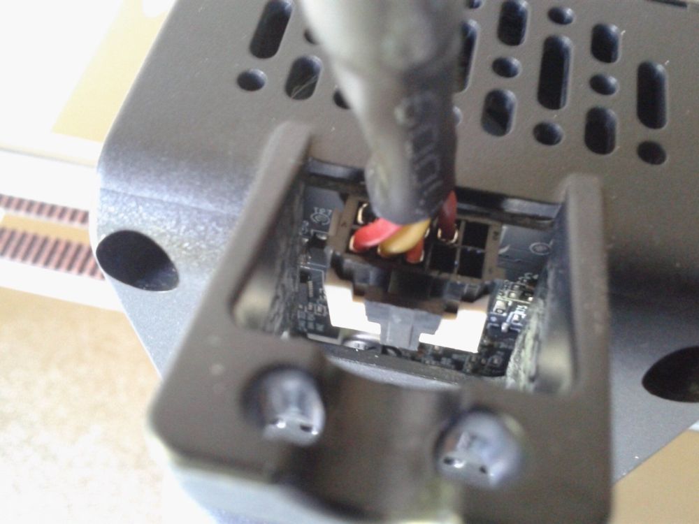

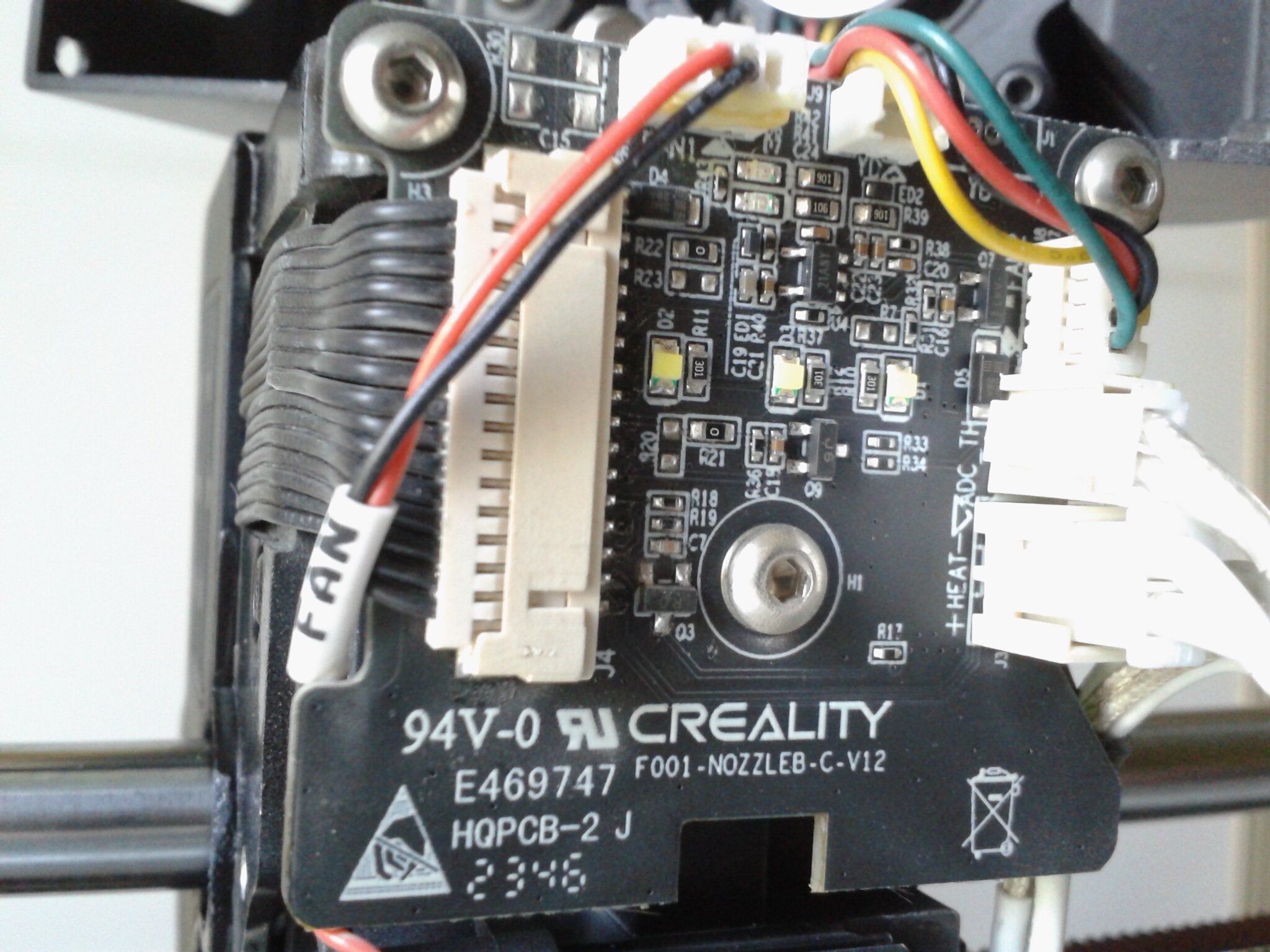

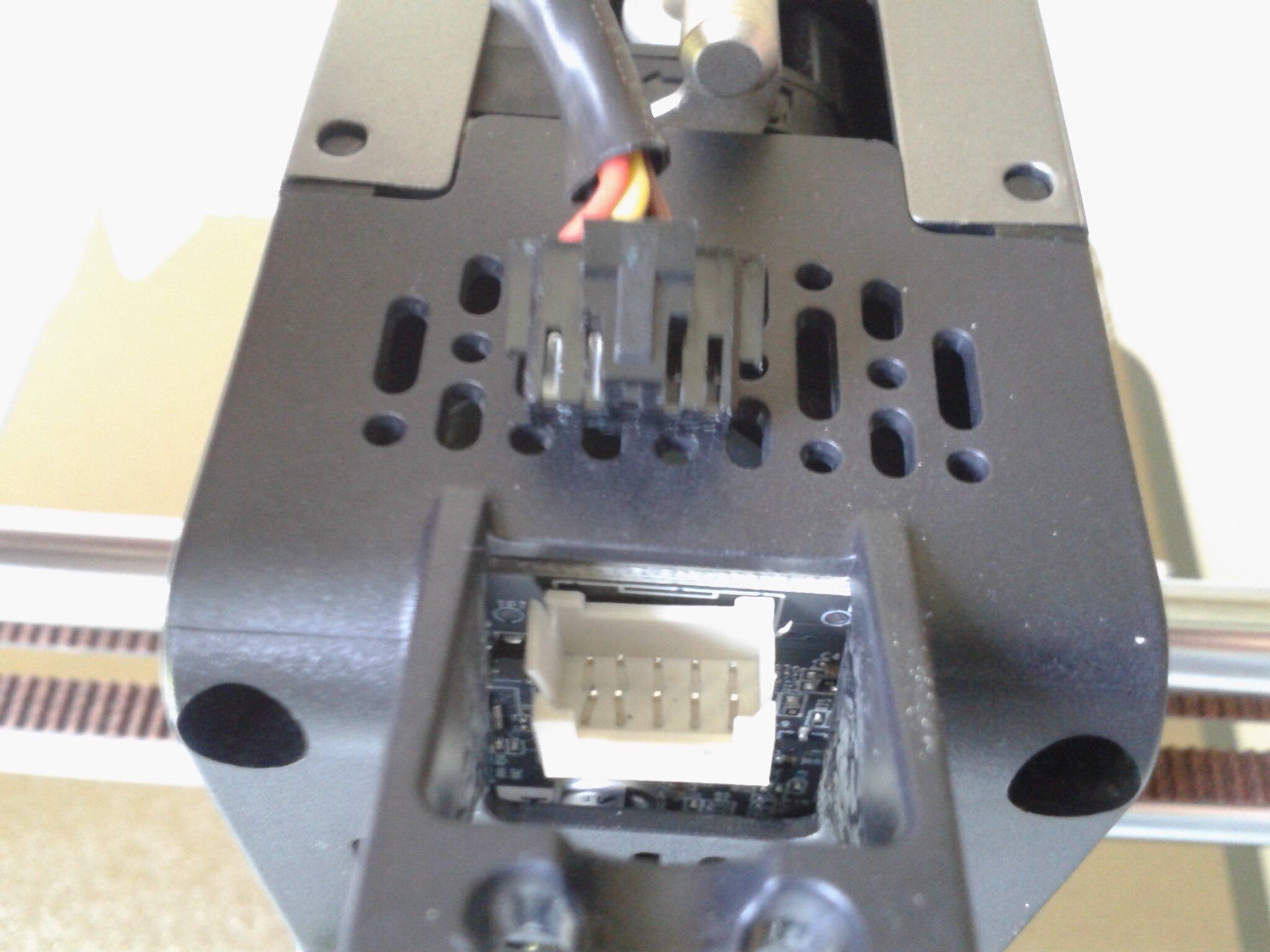

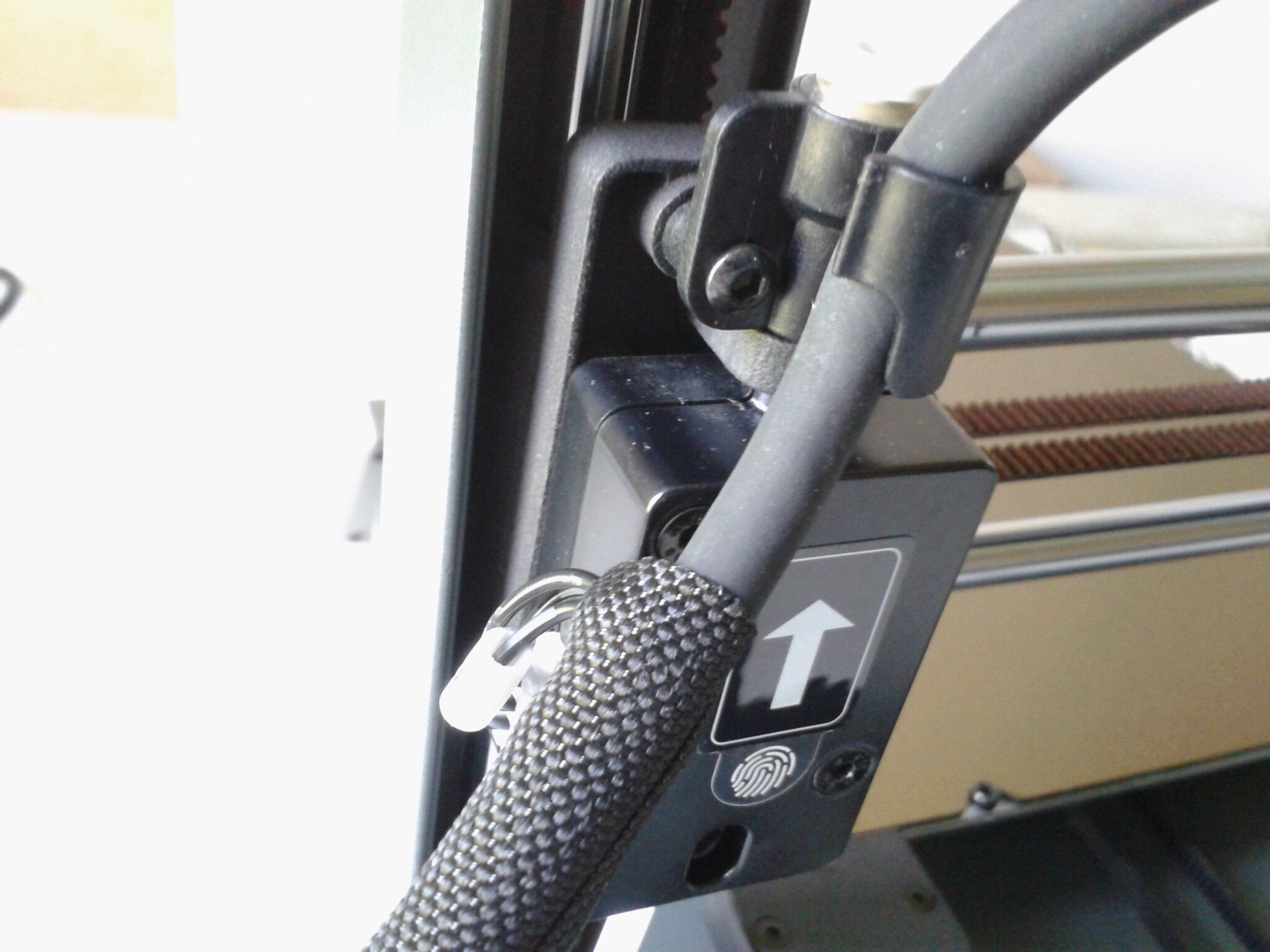

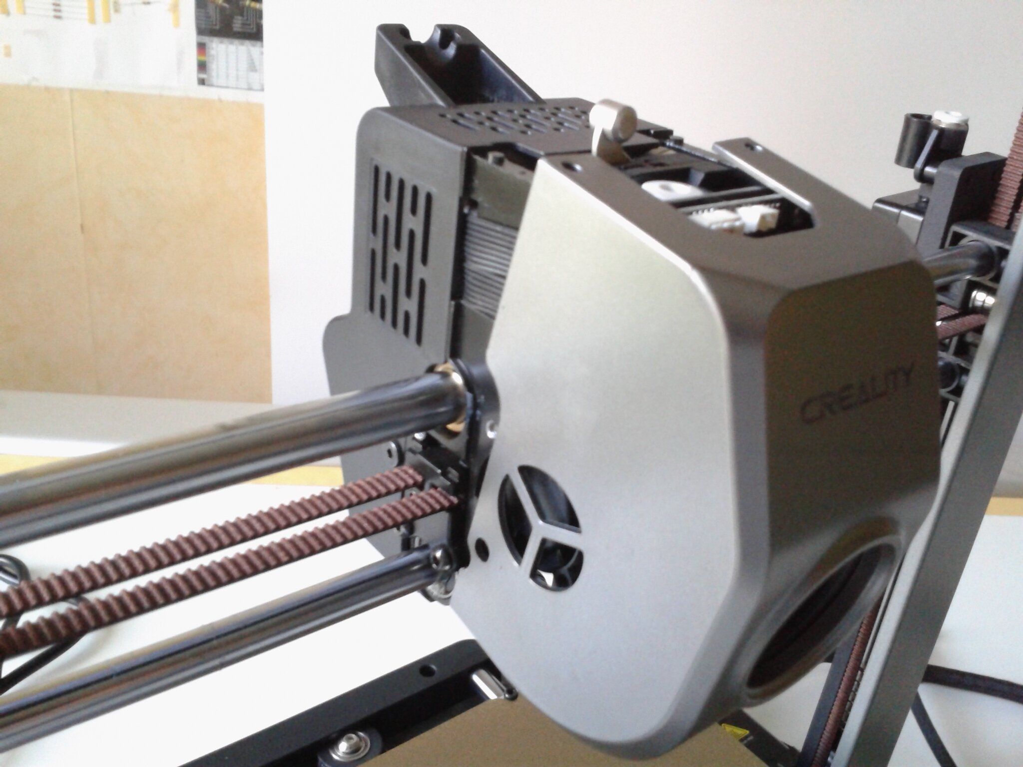

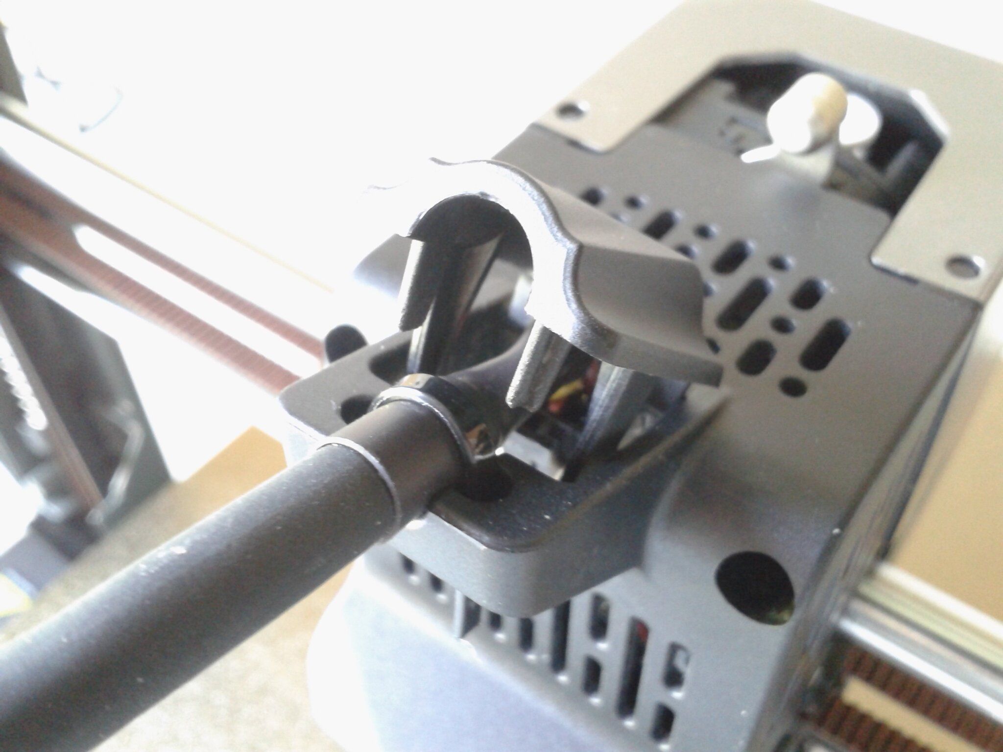

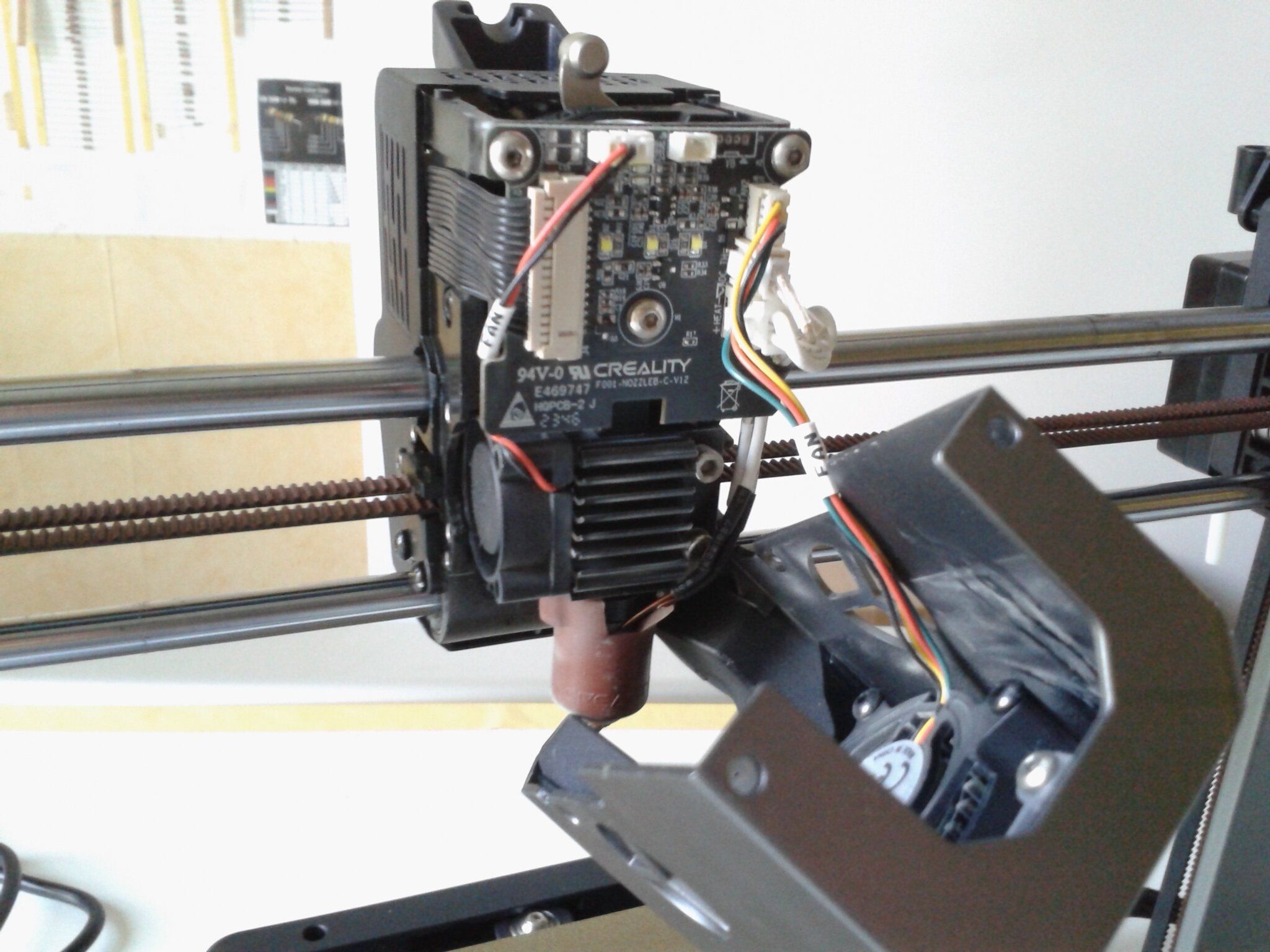

La tête d'impression
Les vidéos officielle en rapport ( ou où l'on voit plus en détail la tête d'impression )
IMG_20240413_093553_q85_.thumb.jpg.ce8d10c556a6c88a3713a209b2586b99.jpg IMG_20240413_093619_q85_.thumb.jpg.dbbd9d4b8ca8aa964e9a827d64964a1a.jpg image.thumb.jpeg.138d92ab85abd0523faae08ccde974f0.jpeg IMG_20240413_093731_q85_.thumb.jpg.f607fefa1de16226edda421268975fb9.jpg IMG_20240413_093710_q85_.thumb.jpg.a008ec372c50619578bd2aefa1432943.jpg IMG_20240413_093751_q85_.thumb.jpg.29ac54350664e1563cce0f7dba280984.jpg IMG_20240413_093806_q85_.thumb.jpg.efe3e5257ae50b07325fbf7028c26532.jpg IMG_20240413_093831_q85_.thumb.jpg.b7f28b5d3d3104ca02b907c3f192720c.jpg IMG_20240413_093859_q85_.thumb.jpg.3b38781cf9eb2e6b6a39091a8873c8a9.jpg IMG_20240413_093922_q85_.thumb.jpg.84af13fea2407c29b6fad4c2b585c454.jpg IMG_20240413_094006_q85_.thumb.jpg.dd5ca3c8aed3adeb1d65e6b5141365a6.jpg IMG_20240413_094115_q85_.thumb.jpg.e01b03a78677ba6fb1131c0b343d39d2.jpg IMG_20240413_094031_q85_.thumb.jpg.017bffa47a8fb5d92a7532cd079f2fe6.jpg IMG_20240413_094051_q85_.thumb.jpg.b636a1cf17a40d0512c08d1084d98b43.jpg
Les buses "Unicorn" ou "Licorne"
Vidéo officielle du changement de la buse
// À détailler
https://store.creality.com/products/unicorn-quick-swap-nozzle-kit-for-k1c-ender-3-v3
À voir si c'est comme les quelques retours que j'ai lus sur la K1C, ces buses "Licorne" on il semblerait tendance à rapidement se boucher.
Vérifier le prix, car il me semblait qu'elles n'étaient pas forcément données.
Et suivre pour vérifier si elles sont toujours en stock ou s'il y a des grosses périodes de rupture. Lors du lancement de la K1C il n'y avait pas de disponibilités / stock de cette buse.

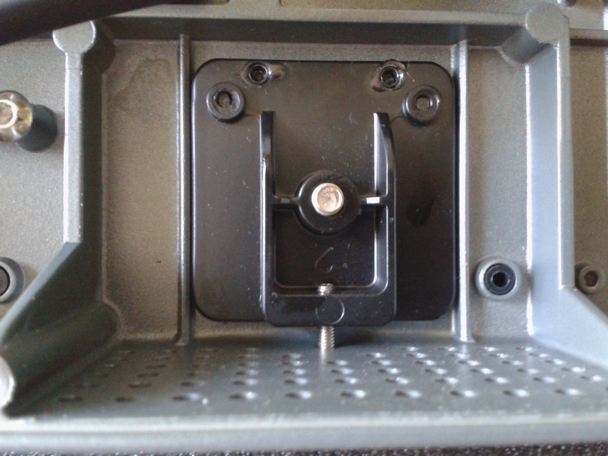

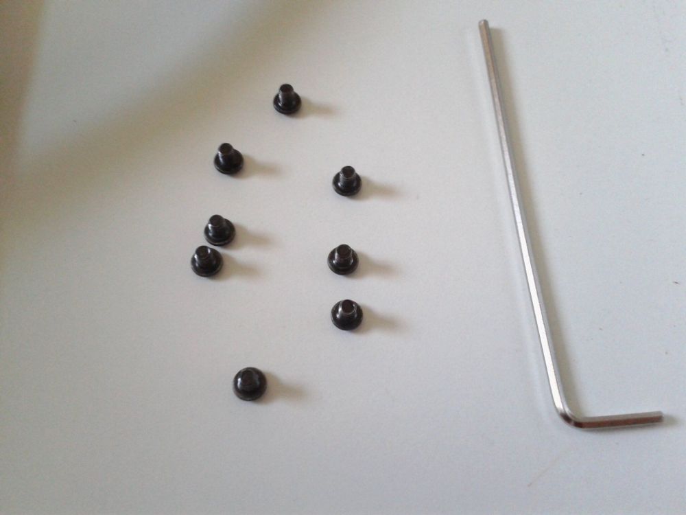

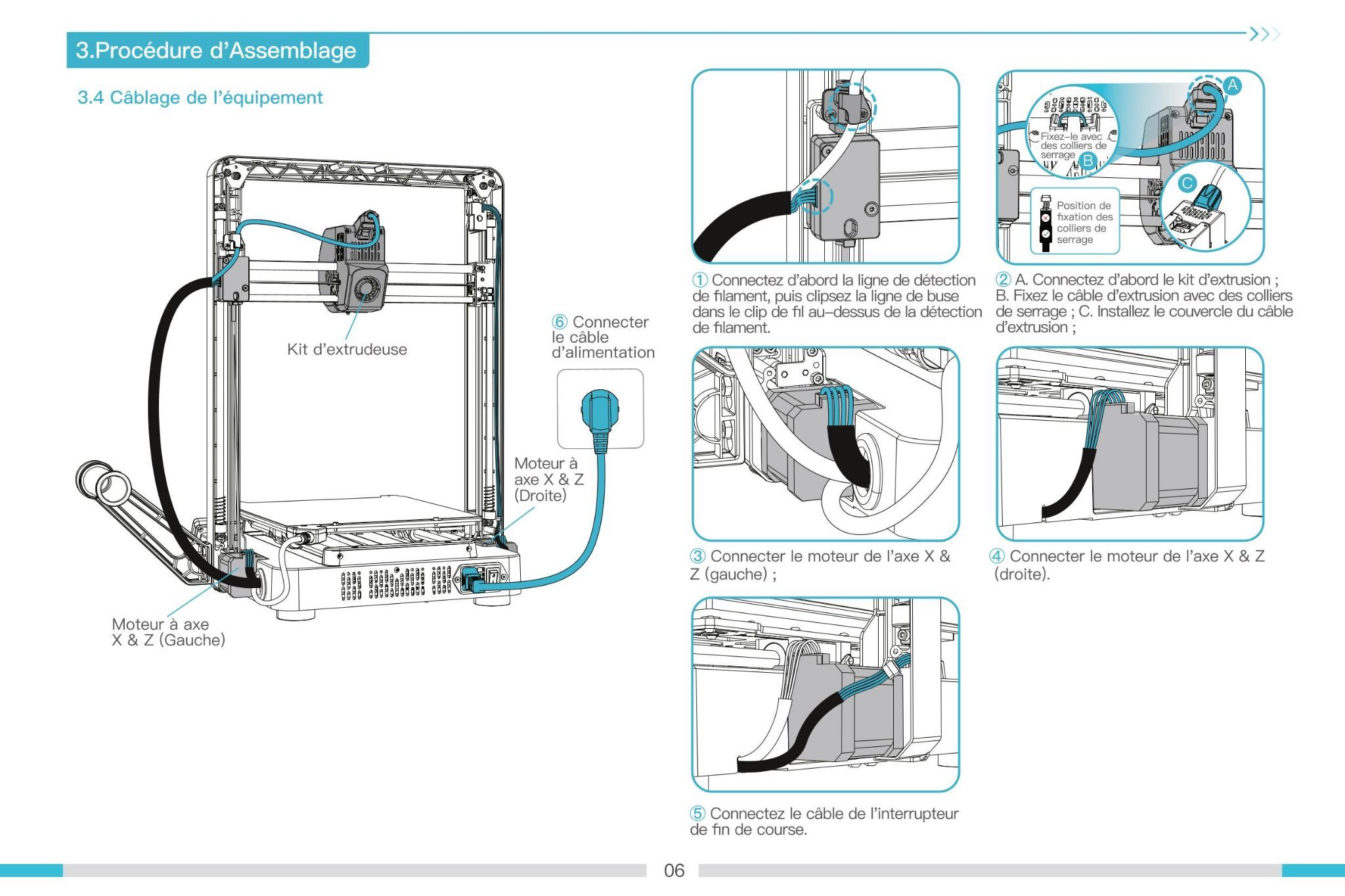

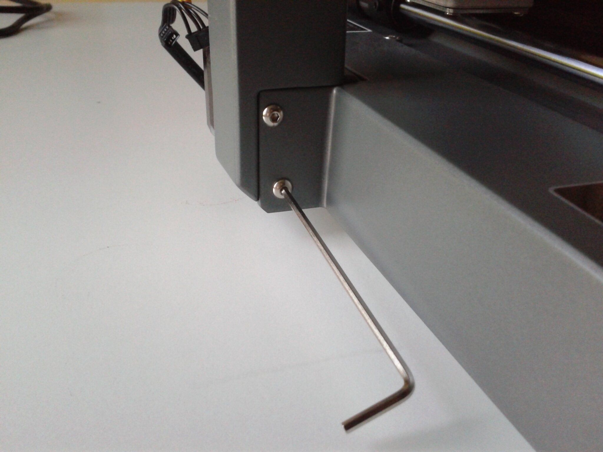

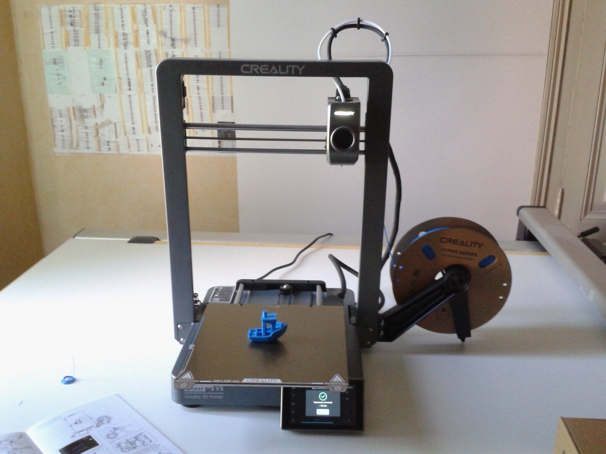

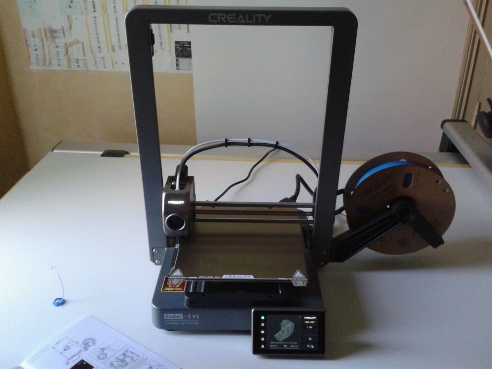

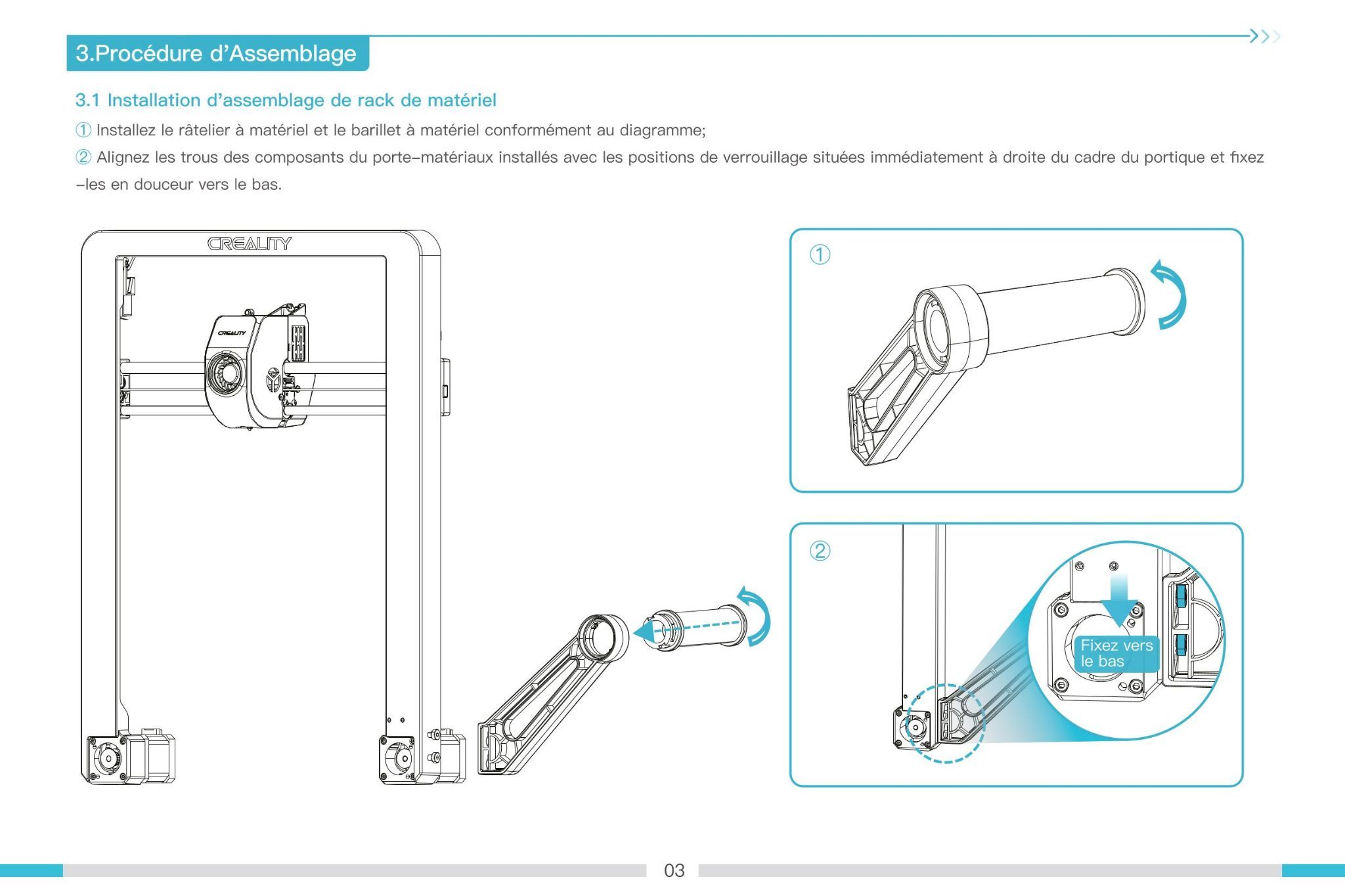

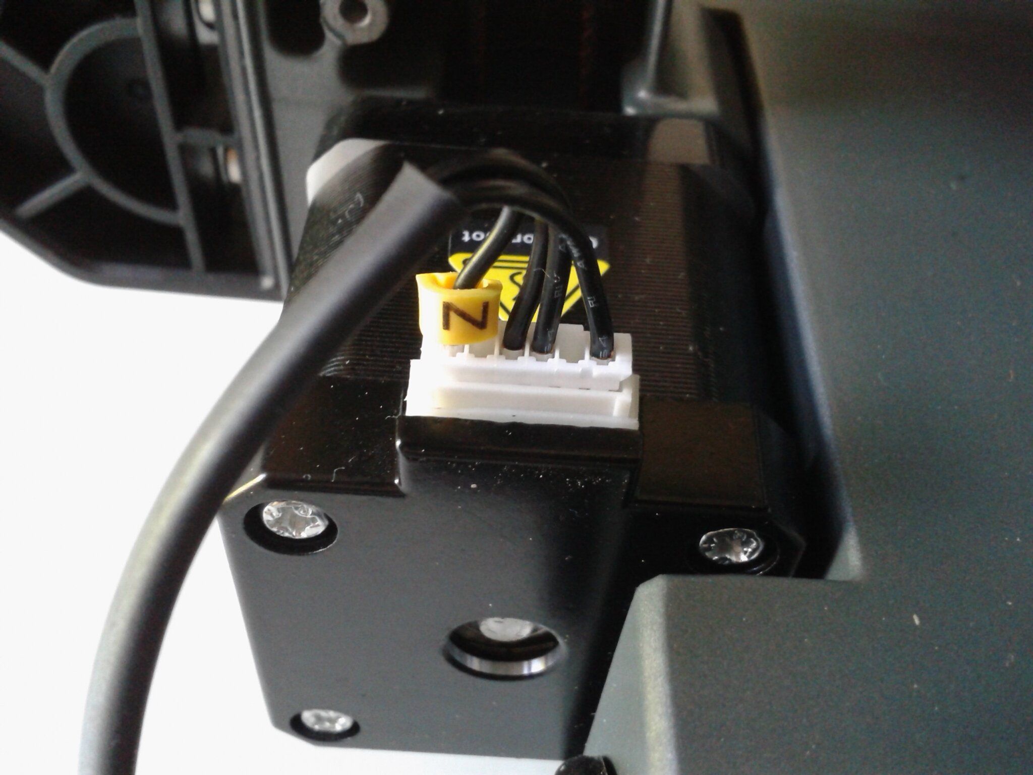

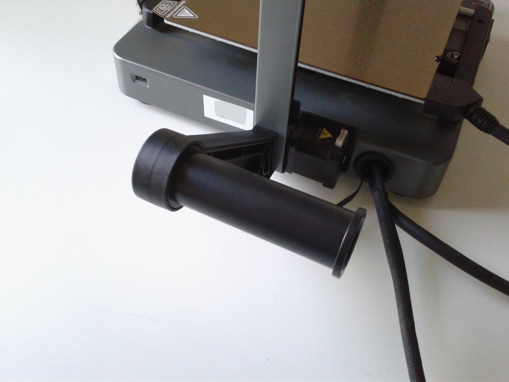

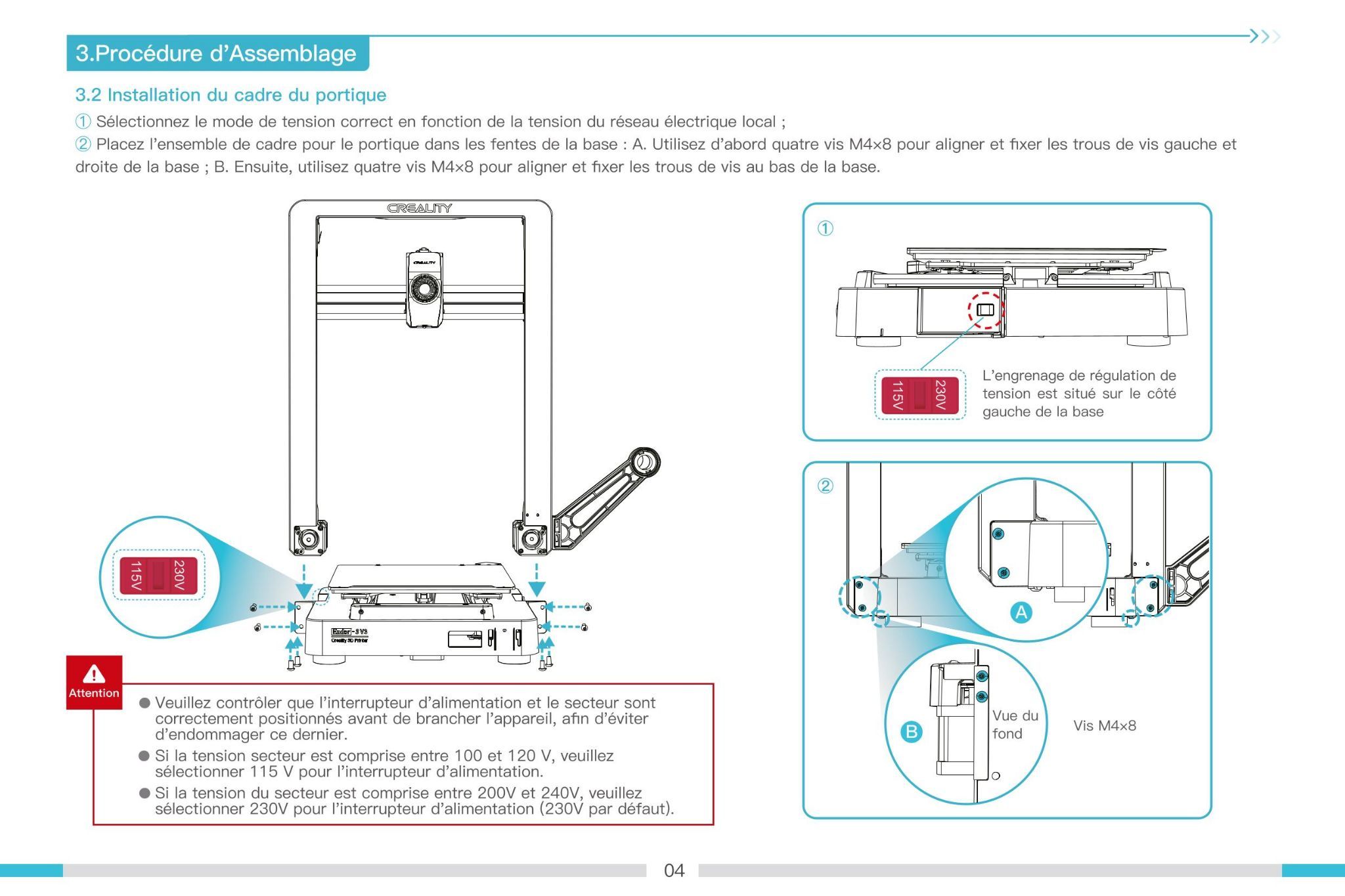

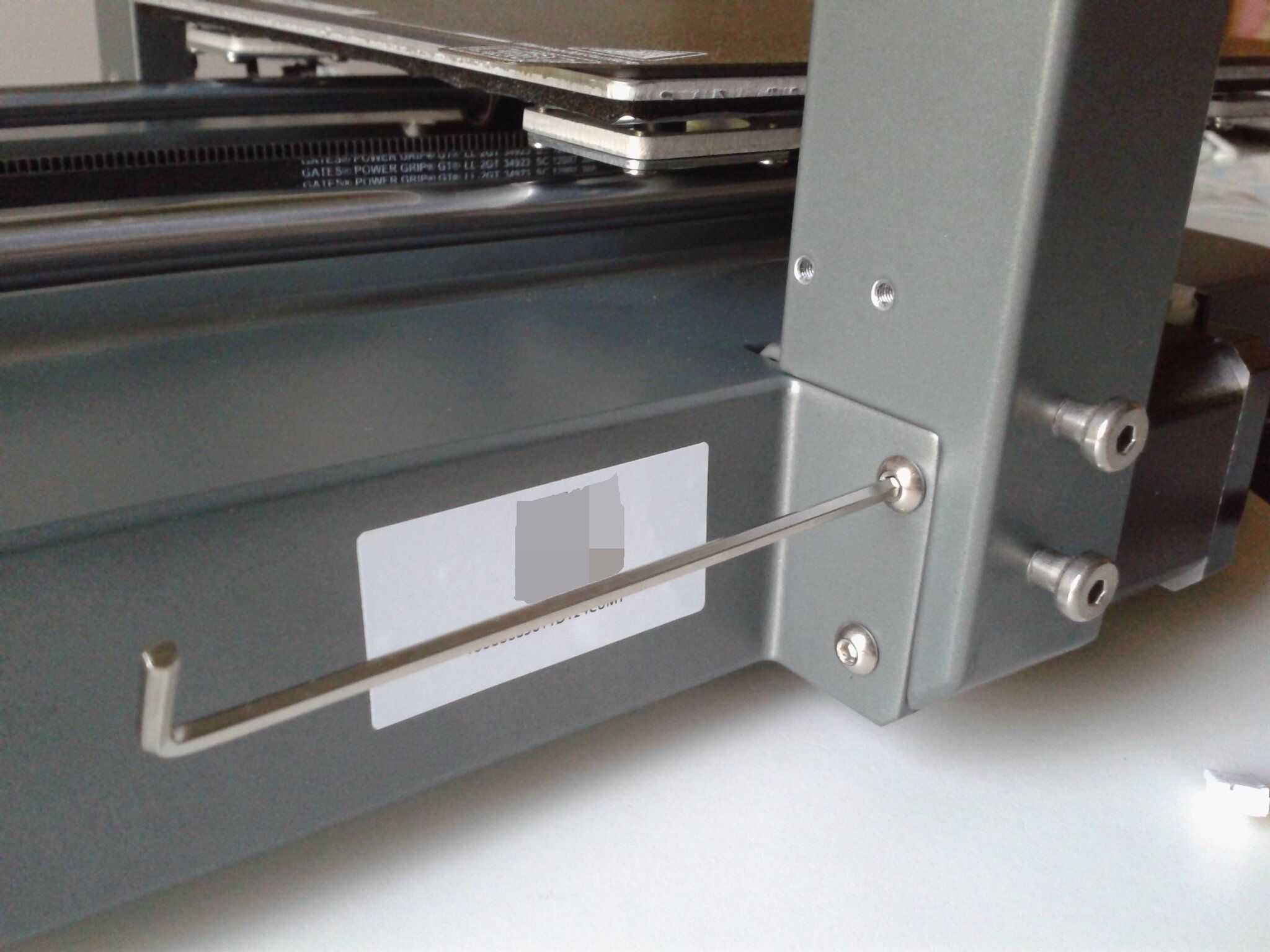

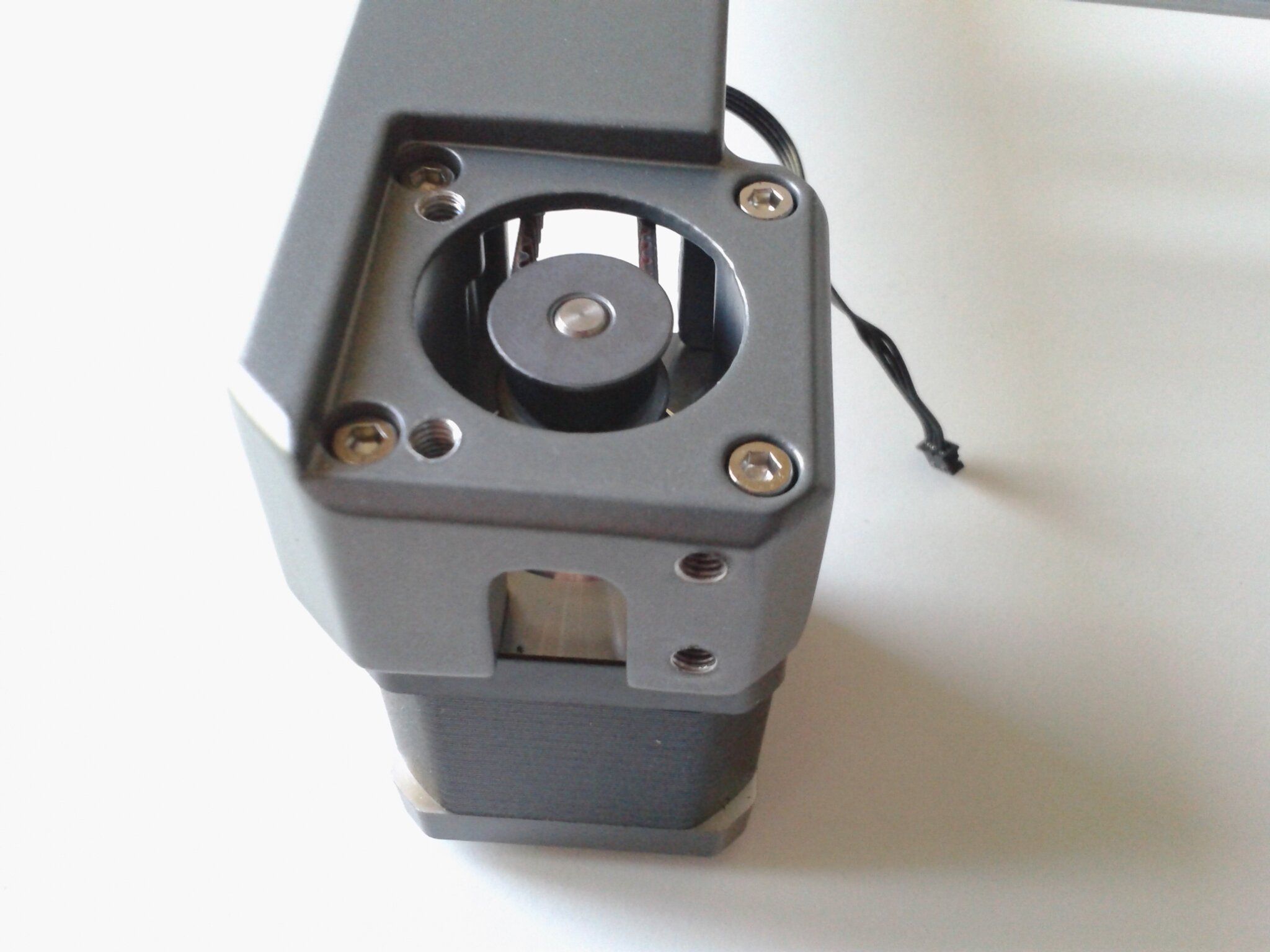

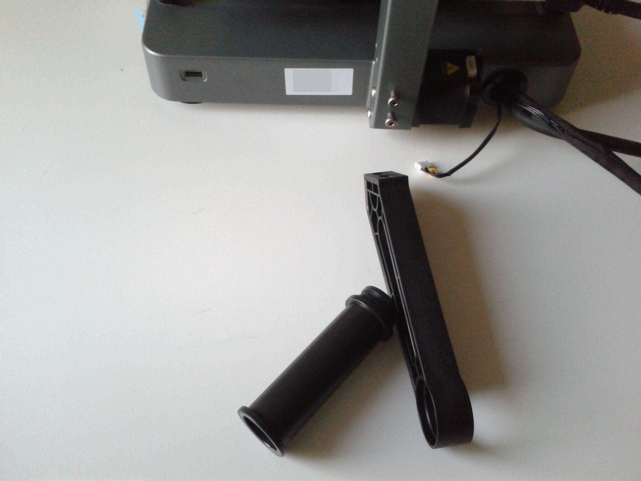

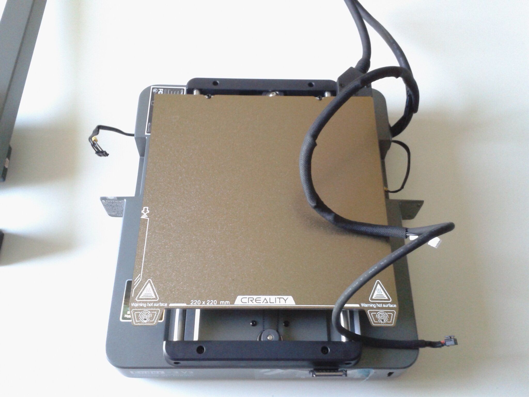

Assemblage
Photos en vrac.

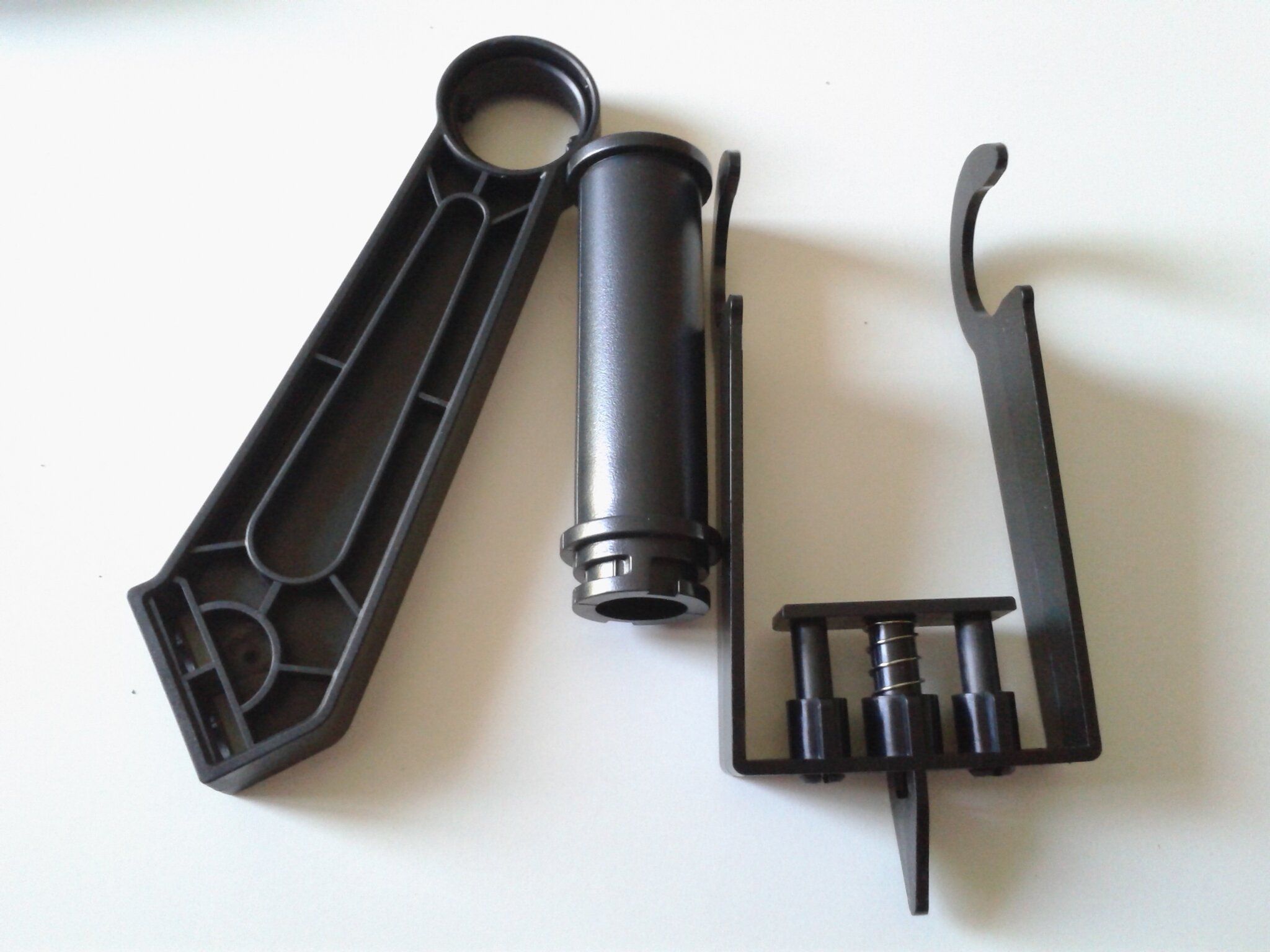

( J'ai mis en place le porte-bobine de filament vers la fin. Mais comme c'est documenté comme étant la première chose à faire ... )
image.thumb.jpeg.e00b6b68b2512472e6823f38ecfaa8df.jpeg image.thumb.jpeg.576068b5b1ba0aa7ff293dc6489331c4.jpeg IMG_20240413_100033_q85_.thumb.jpg.7c0cf9cb24b03e4a4cbd3063ad92d165.jpg IMG_20240413_100052_q85_.thumb.jpg.0dd1f6e536fc307b0f241ca371ac3bd3.jpg IMG_20240413_100104_q85_.thumb.jpg.f856d47b5b882dc4cabf0e3cff56c97e.jpg image.thumb.jpeg.d295caf45bf9e6f56c9922950b94d7c0.jpeg image.thumb.jpeg.791e00ac5bec2315f2c1f389b000fec0.jpeg

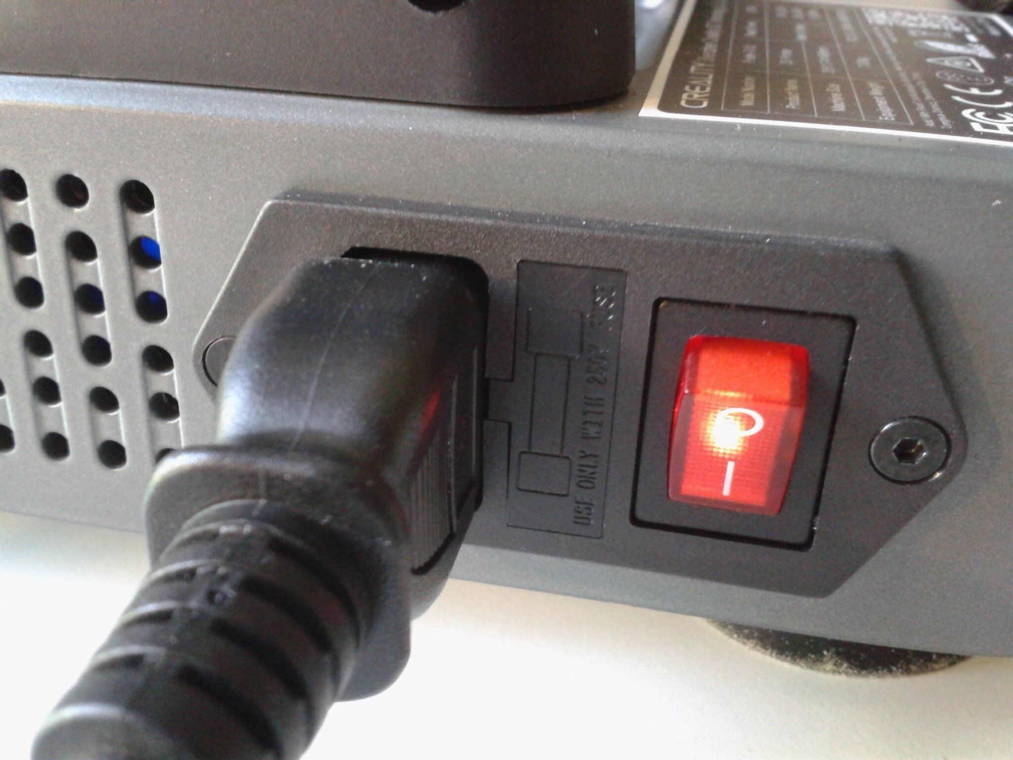

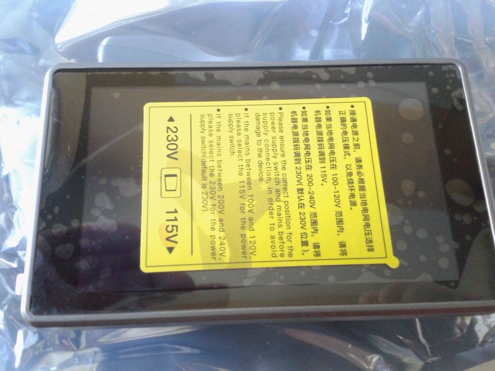

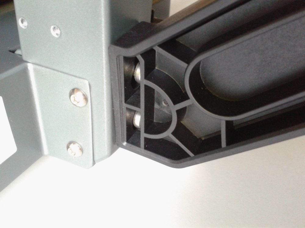

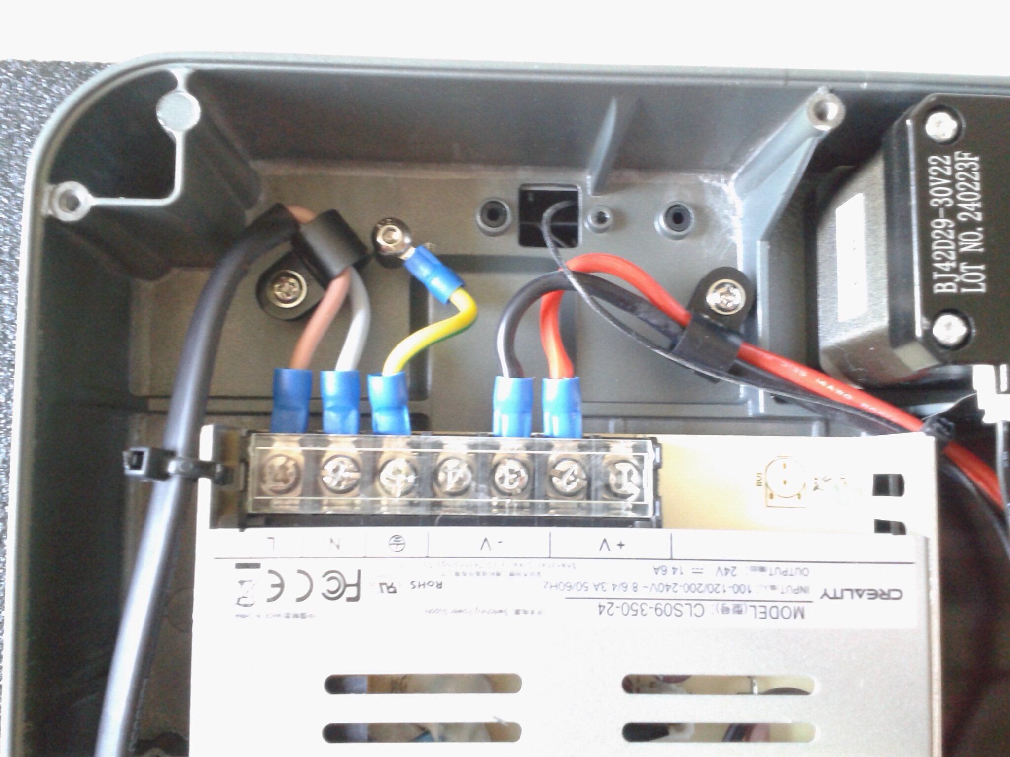

( J'avais déjà vérifié la position du sélecteur de tension avant de mettre le portique
image.thumb.jpeg.b49d7985a7c2cf63316002674a8f54c2.jpeg IMG_20240413_095044_q85_.thumb.jpg.999b3364a60f2af6b87a3e374830f288.jpg IMG_20240413_095214_q85_.thumb.jpg.1b16aeb08a6bed25f8cf1b6625197163.jpg image.thumb.jpeg.03021cd859318dc2a7bb7869ff647267.jpeg IMG_20240413_095423_q85_.thumb.jpg.4af6fae2fe53843d8b182ca04a3107c5.jpg IMG_20240413_095411_q85_.thumb.jpg.0dd7e4dac43e607ee4283146cb9ee22a.jpg
image.thumb.jpeg.ecc34f5417785f836dbe37bb2ebea385.jpeg IMG_20240413_115930_q85_.thumb.jpg.0b33e679913989ffd6c6af51ed3de81b.jpg IMG_20240413_120001_q85_.thumb.jpg.979f0c6ad7ee30716501ab21c3d483ae.jpg IMG_20240413_120047_q85_.thumb.jpg.d76f794026c5be126dc53ec5eecd314a.jpg IMG_20240413_120117_q85_.thumb.jpg.3b056248b17e89d4b5814b221206efc2.jpg IMG_20240413_120130_q85_.thumb.jpg.629c79c1b454ed4a8a8367de89fd36fc.jpg IMG_20240413_120200_q85_.thumb.jpg.2c48c4ceebdb8459b6bf5fda9b1585f2.jpg IMG_20240413_120241_q85_.thumb.jpg.7a17d92cf0cf7bced6e83cf9c4cdca9b.jpg
image.thumb.jpeg.c44387fb10d7707f1f2e8e72f7864861.jpeg IMG_20240413_120342_q85_.thumb.jpg.60f9ef6020b8af07025e04014819312a.jpg IMG_20240413_120356_q85_.thumb.jpg.ef229c2a601b4c4697937a469a5272e8.jpg IMG_20240413_120418_q85_.thumb.jpg.313a08c9abe1bc1024f9ba12243ed67e.jpg IMG_20240413_120429_q85_.thumb.jpg.d1fe12d0a711ec43905dba4432025006.jpg IMG_20240413_120510_q85_.thumb.jpg.fdc5419e1d150398467b8feb3d209f54.jpg IMG_20240413_120530_q85_.thumb.jpg.7f956c88779bb36f795afc1ed3046350.jpg IMG_20240413_120634_q85_.thumb.jpg.7c7825bf070e75639b2e069115c2c68e.jpg IMG_20240413_120701_q85_.thumb.jpg.ef2132adc794fc62bc1d7da742c60be3.jpg IMG_20240413_120806_q85_.thumb.jpg.b9e6039274b2968e3114f10d6cf13010.jpg IMG_20240413_120818_q85_.thumb.jpg.4f974383a3a38815aed69c6bd82f99c9.jpg IMG_20240413_120855_q85_.thumb.jpg.3b6bcccf2e9b755b6d6fc56953c2f6ca.jpg IMG_20240413_120907_q85_.thumb.jpg.43f9a6b1774e5cae77cad5e609d0920c.jpg IMG_20240413_120925_q85_.thumb.jpg.0dc7862872b5d80a2255b1b40938ac72.jpg IMG_20240413_121013_q85_.thumb.jpg.727d1ed56e14b46e3e65811e72ec9179.jpg
IMG_20240413_121420_q85_.thumb.jpg.52528bf112b9e96c8e3509db08fe6de3.jpg IMG_20240413_121400_q85_.thumb.jpg.d5f24e22cd2a70ca30dfe9b57cae2c77.jpg IMG_20240413_121035_q85_.thumb.jpg.0cd36a6a808aa492195eaa8d7cd4ee7e.jpg IMG_20240413_121058_q85_.thumb.jpg.82691a6619fb0d3250e743e7909323ca.jpg IMG_20240413_121253_q85_.thumb.jpg.967aeff91b5852bebd06303ef3539ab2.jpg IMG_20240413_121311_q85_.thumb.jpg.b51aa22d5d11e61d2d36f6d92a4019c0.jpg

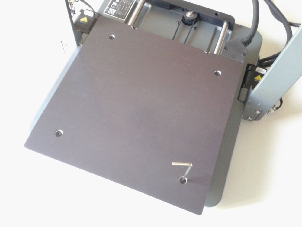

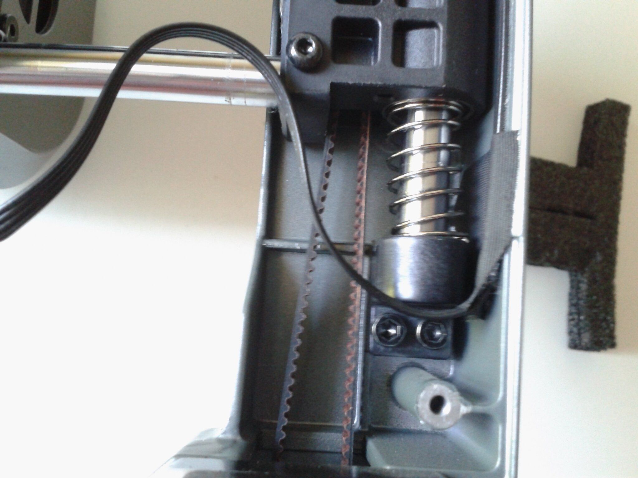

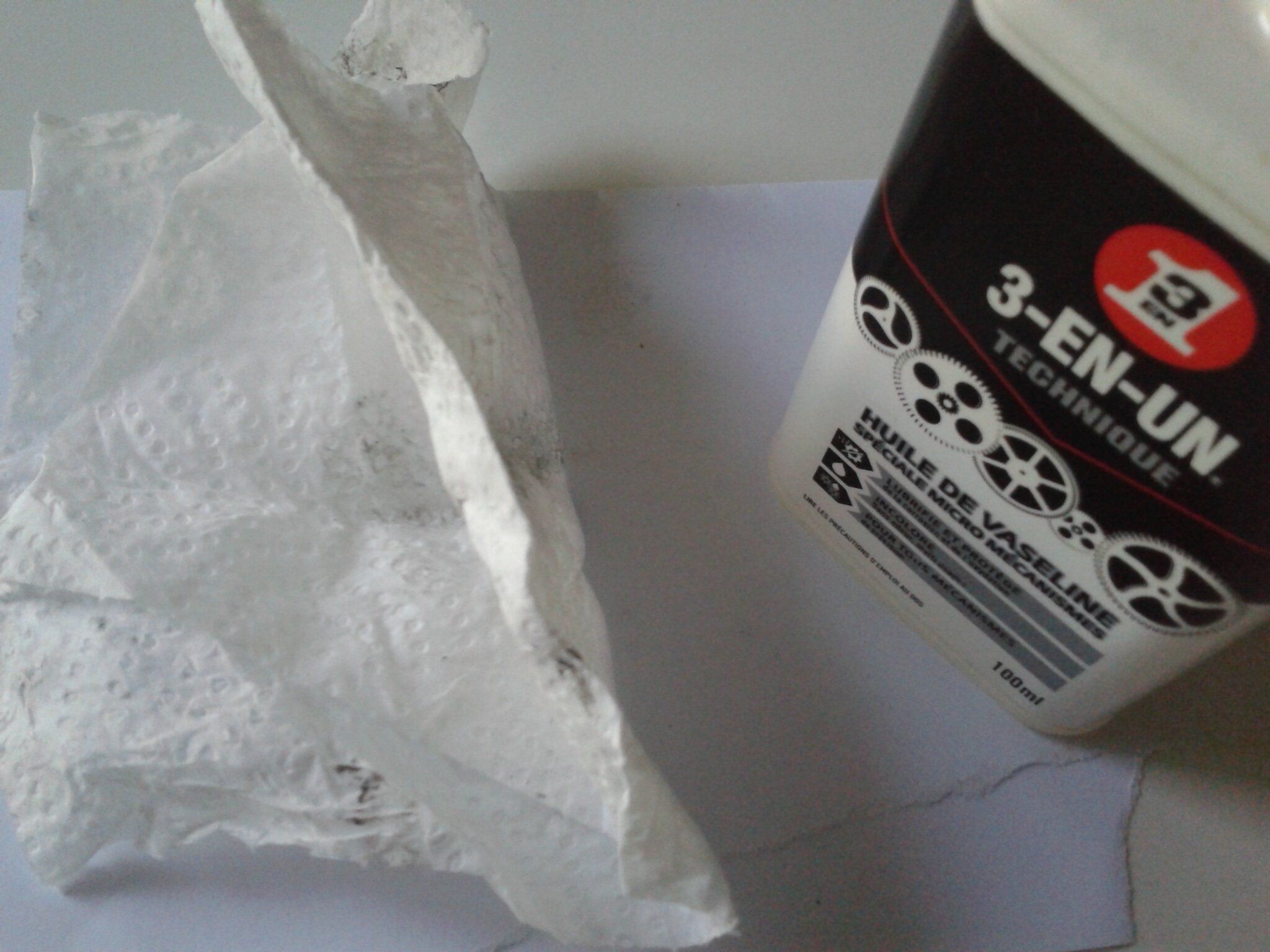

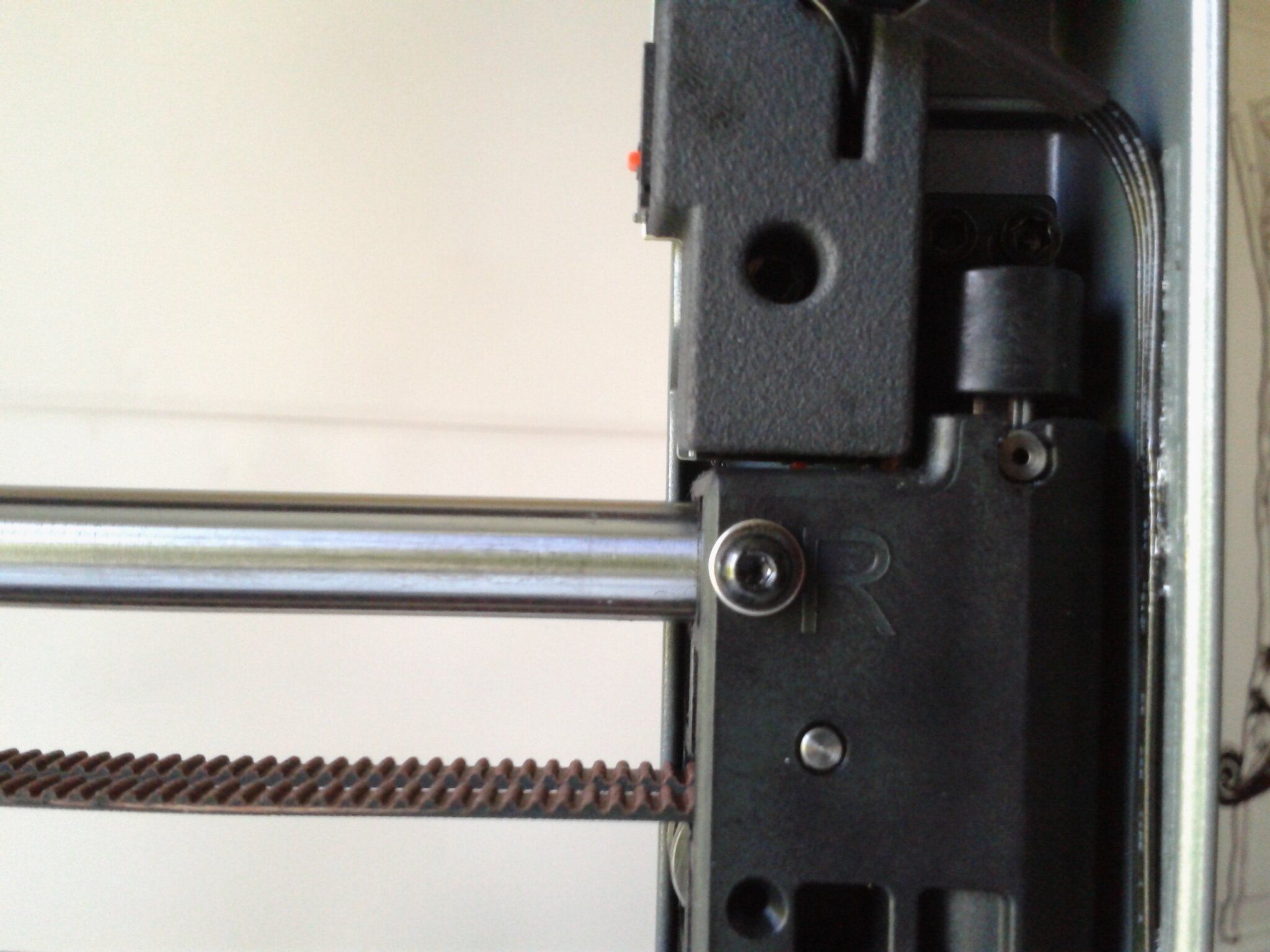

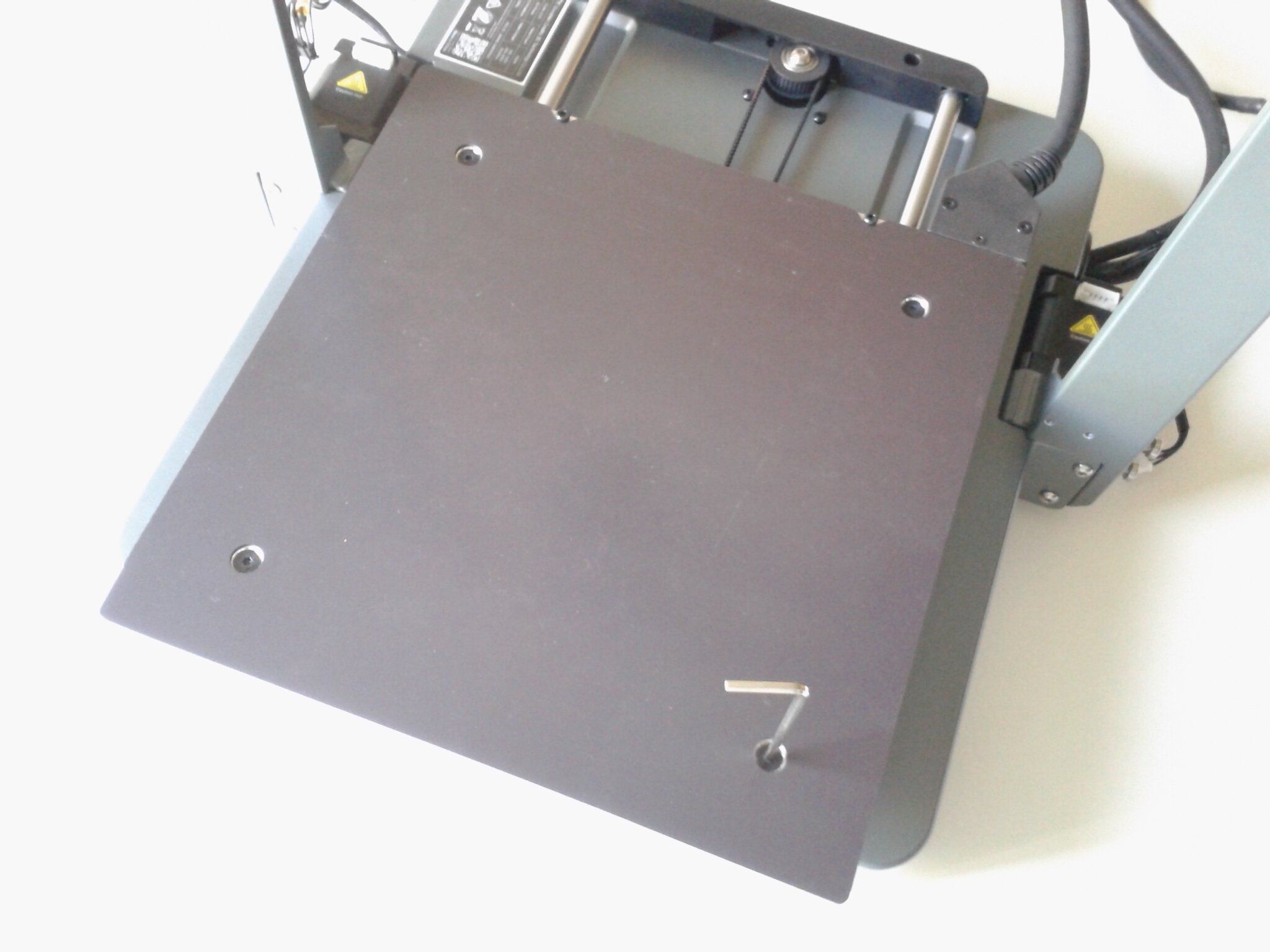

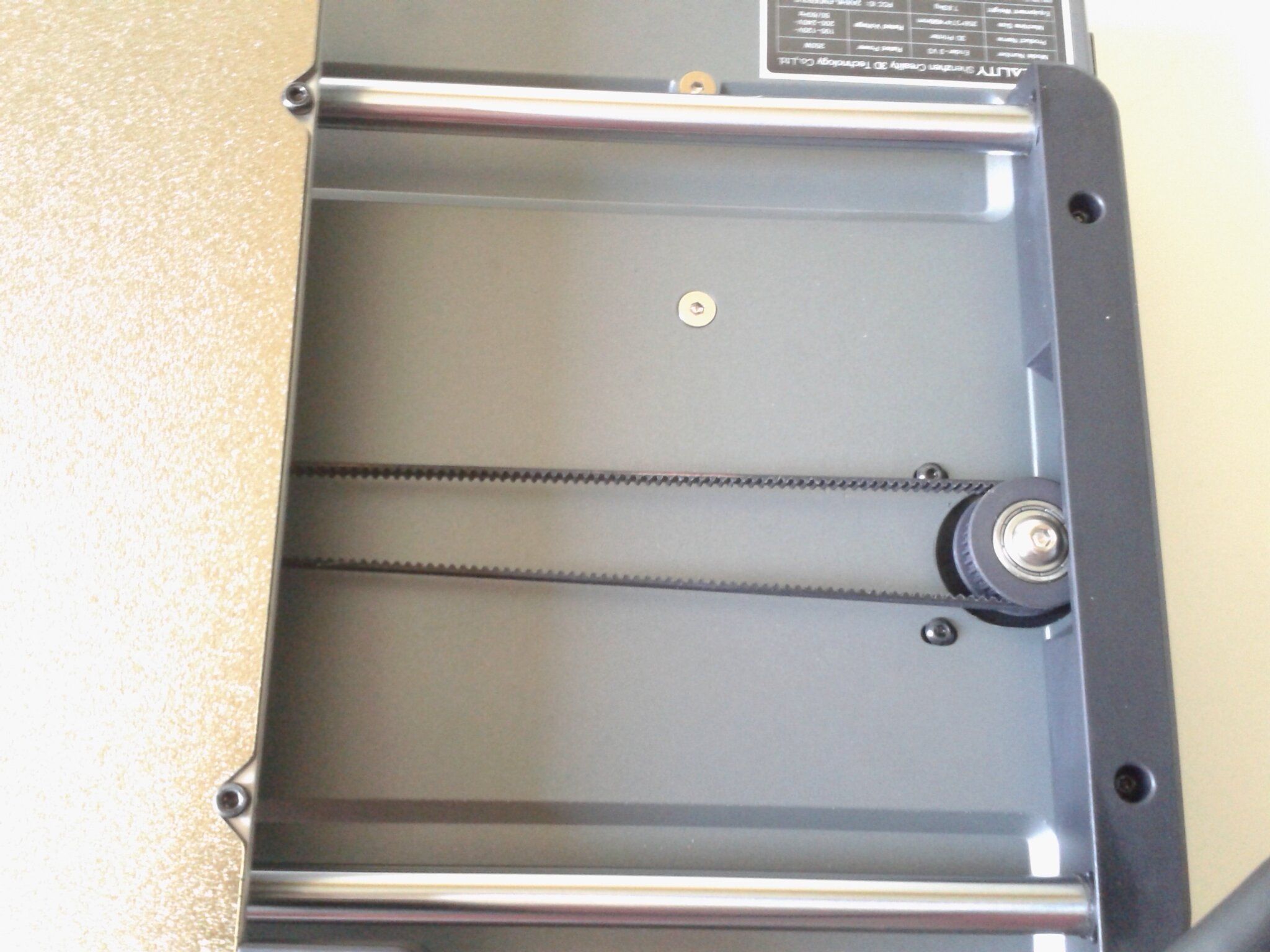

En bonus
Nettoyer et lubrifier les tiges de guidages ( X, Z et Y ), vérifier que le plateau chauffant est bien fixé a son support (serrage des vis).
image.thumb.jpeg.7a93d05a1cf9069d94ec72ee6a1fdbb4.jpeg image.thumb.jpeg.82107c2c2790698474ad89002338c214.jpeg

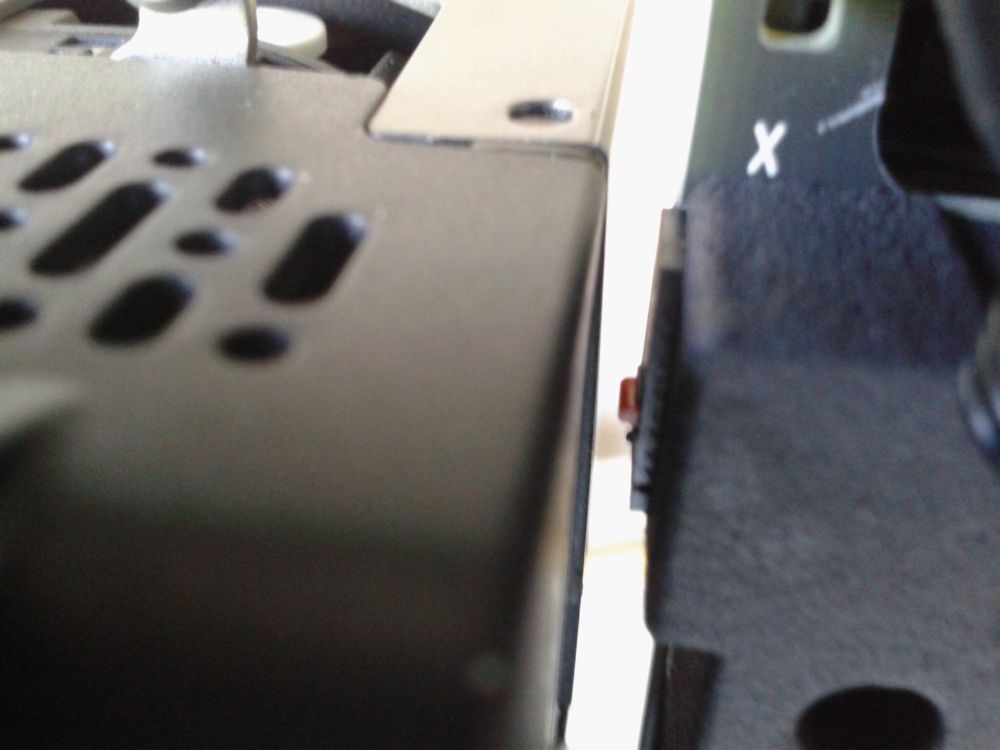

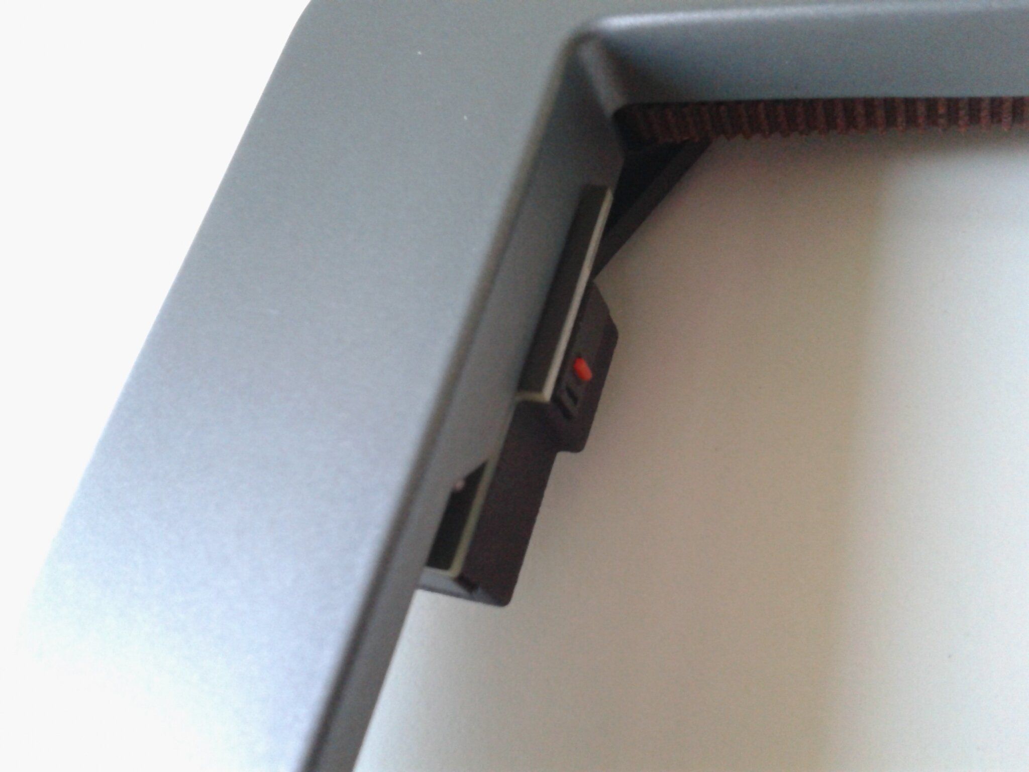

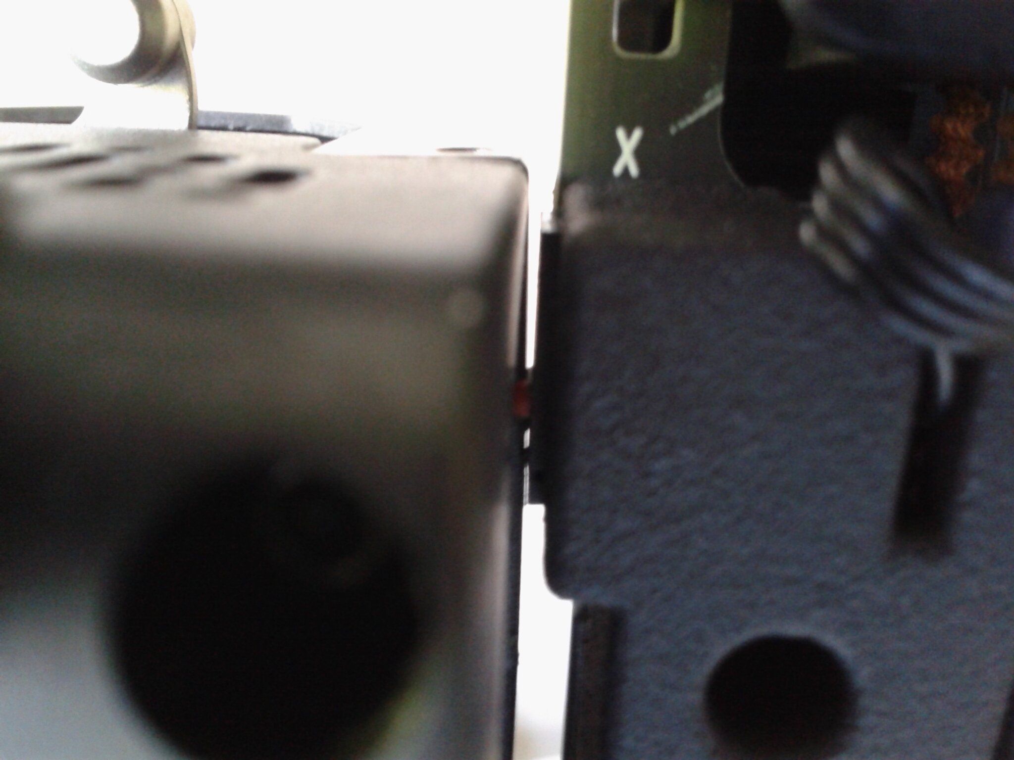

Vérifier que les capteurs de fin de courses Z et X font bien "clic" quand il rentre en contact avec, "la barre de support" de l'axe X qui vient déclencher le capteur de fin de course Z, et la tête d'impression qui vient déclencher le capteur de fin de course X.
IMG_20240413_121505_q85_.thumb.jpg.b19c5abb8b373b752916c49a72e4861d.jpg IMG_20240413_121516_q85_.thumb.jpg.471d819b48bf69cd2862d21591c8e000.jpg IMG_20240413_121526_q85_.thumb.jpg.b18f4ef90eccb3a82857fa7370a82de1.jpg IMG_20240413_121547_q85_.thumb.jpg.693922782427072d505cc01589781664.jpg IMG_20240413_121624_q85_.thumb.jpg.4b02836be5f6d4b9a080407497f50a30.jpg
Enfin brancher et allumer
IMG_20240413_121727_q85_.thumb.jpg.b8309aca963ec1773a2135c3cc795cba.jpg IMG_20240413_121821_q85_.thumb.jpg.6e20dab04e2fd8d2d7cc97e00be755cc.jpg IMG_20240413_121830_q85_.thumb.jpg.108676fb8160a9751ad70879c5164896.jpg IMG_20240413_121852_q85_.thumb.jpg.e7cafcab1d9e1e453822b298f77bee98.jpg IMG_20240413_121937_q85_.thumb.jpg.d888cc1c6cece64532ad6275c8d98af2.jpg IMG_20240413_122228_q85_.thumb.jpg.4c482f0d54f0b64e3dea4e453e8ce5c2.jpgIMG_20240413_122004_q85_.thumb.jpg.88f705b4e7233d7eb984975a669f6d30.jpg

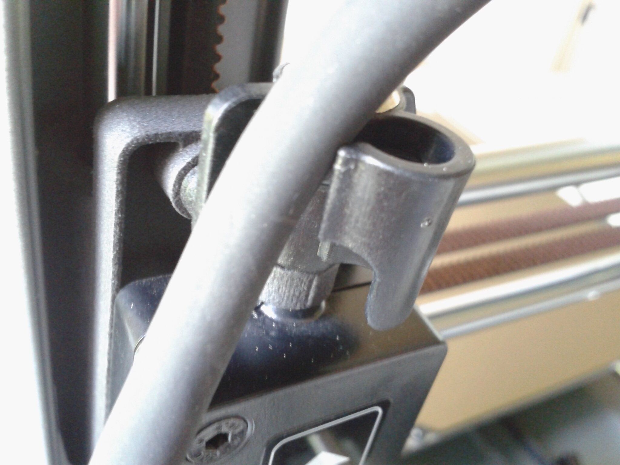

( Il reste à mettre en place le tube PTFE, qui guide le filament entre le capteur de fin de filament et la tête d'impression, et ses trois petits clips pour le maintenir avec le faisceau de câbles )

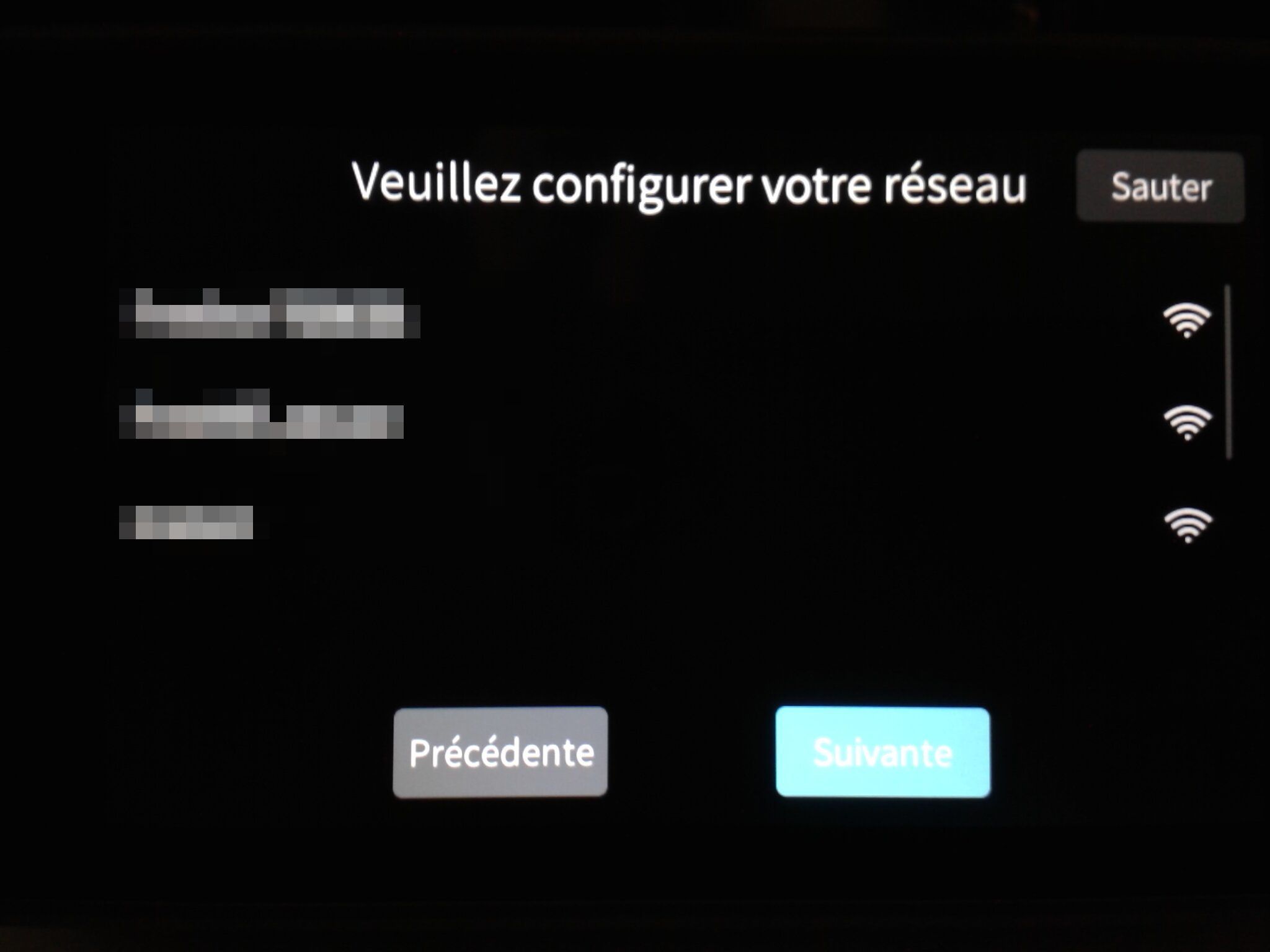

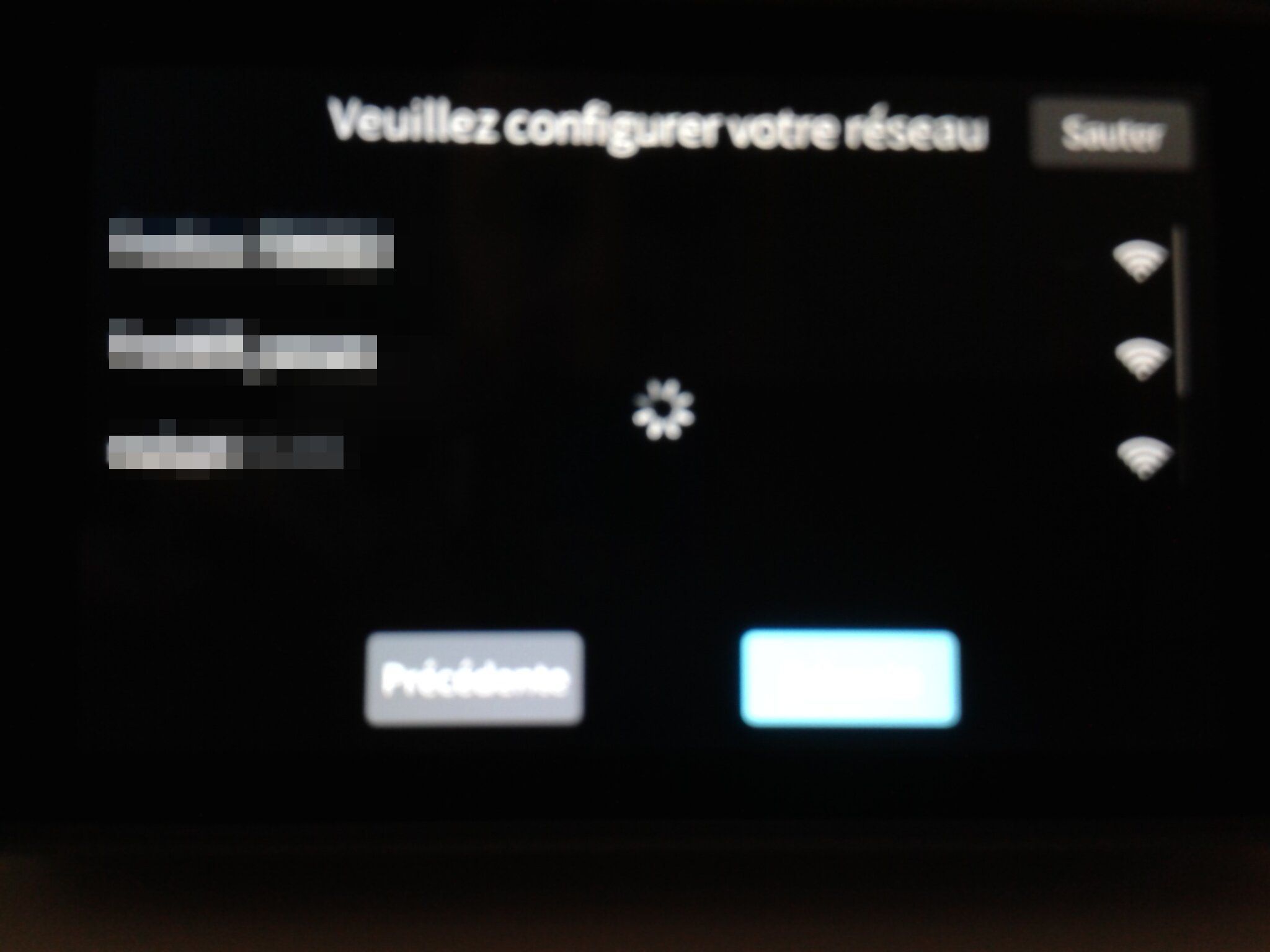

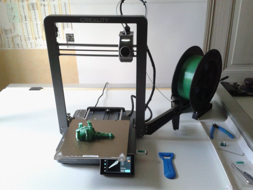

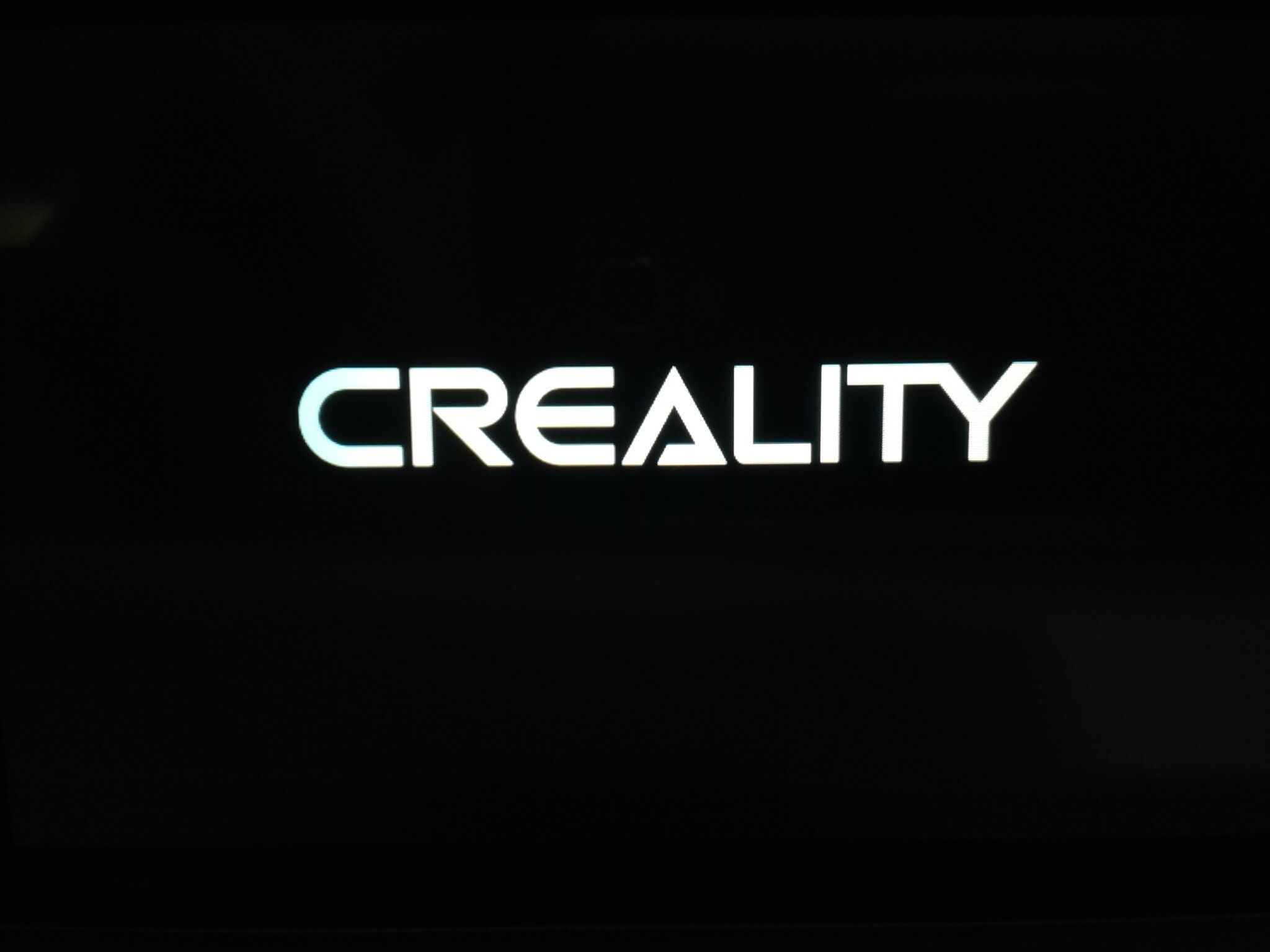

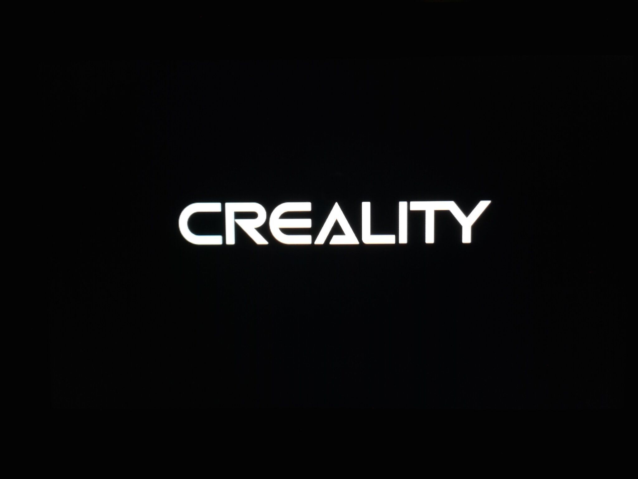

Mise en fonction
image.thumb.jpeg.319a041451b547d1696d079d99886504.jpeg IMG_20240413_122521_q85_.thumb.jpg.a4c8608a41fedeaeb91039a01b22a13b.jpg IMG_20240413_122530_q85_.thumb.jpg.c2b9a4e8896e816e868181f69edd7842.jpg IMG_20240413_122538_q85_.thumb.jpg.95176f48a20c855ab6b73927953de268.jpg IMG_20240413_122550_q85_.thumb.jpg.194dd6e53196805825fea064bce31d00.jpg IMG_20240413_122612_q85_.thumb.jpg.d9b1aa0adfcd6c25c6c9718119f91e61.jpg image.thumb.jpeg.e20813e71ae360c83ac256e4279fddb6.jpeg IMG_20240413_123118_q85_.thumb.jpg.be9a6c04963bff37af51e4803bcba004.jpg IMG_20240413_123122_q85_.thumb.jpg.a623682c7dbeecd51ec694d3d2ad1531.jpg IMG_20240413_123145_q85_.thumb.jpg.c0bdaaa04675cc397e5f96cbfd5d4f95.jpg IMG_20240413_123202_q85_.thumb.jpg.95967ffde8381f3514c115f761514541.jpg (Ignorer l'erreur mon réseau Wi-Fi ne porte pas vraiment là où se trouve actuellement la machine )
image.thumb.jpeg.880b4cc4110c11d103af81e56c6b8c3b.jpeg IMG_20240413_123219_q85_.thumb.jpg.7097127a9e47f5f22c4b8961bd4e4e8b.jpg IMG_20240413_123248_q85_.thumb.jpg.1e660348edc6a2e7f8a484345a404111.jpg IMG_20240413_123257_q85_.thumb.jpg.109231d5a0f41fd5445f3285b0950108.jpg IMG_20240413_123312_q85_.thumb.jpg.8dc849634109e7fa43d945c48311b589.jpg IMG_20240413_123655_q85_.thumb.jpg.8b7d41a39e11be19bffaf5db95e66cb9.jpg IMG_20240413_124010_q85_.thumb.jpg.72d1bcb5ffb314b55507afac1457deda.jpg ... IMG_20240413_124015_q85_.thumb.jpg.0d47eb7bb2d80b860ef991876fbf361d.jpg ... IMG_20240413_124617_q85_.thumb.jpg.64c77bab78cd05b8d206846dcc407101.jpgimage.thumb.jpeg.b4da2a637a51eca77de9469124cbd382.jpeg
image.thumb.jpeg.495a7723804c6200c62f0ecb052e3736.jpeg image.thumb.jpeg.2d2913c93707ddda767ed4ac929e14b0.jpeg IMG_20240413_125024_q85_.thumb.jpg.99546cd2741c88370172f6fe341d08d4.jpg IMG_20240413_125032_q85_.thumb.jpg.5e2966a5b95b5ecb5cc1c76265834a68.jpg IMG_20240413_125039_q85_.thumb.jpg.506dac580cf313abf74e65eef8d5dcee.jpg
image.thumb.jpeg.590230c3bc564266c2f08566f4a6af7c.jpeg IMG_20240413_124947_q85_.thumb.jpg.2c55f9edb3cc9e6c1979f3d32b655d7d.jpg IMG_20240413_124955_q85_.thumb.jpg.9c10de51fe033e5e549b515da58d1fc7.jpg IMG_20240413_125008_q85_.thumb.jpg.6a2d949c3618bfafe7ac3c11eee926af.jpg ...
image.thumb.jpeg.849636f67a9c0f3b1f01a47856d95d68.jpeg IMG_20240413_124726_q85_.thumb.jpg.18c49a8f2709a9ed3fa3b7aca4c9a3be.jpg IMG_20240413_124745_q85_.thumb.jpg.49992cf484e4bb9fc23d44e26f7ecb5f.jpg IMG_20240413_124800_q85_.thumb.jpg.8723d09569a55878a6d3b9294ebf5a97.jpg IMG_20240413_125123_q85_.thumb.jpg.ce79204b40cfbcfd6f2dabd2b32bc1e0.jpg IMG_20240413_124903_q85_.thumb.jpg.8a1a60140c895aef19fb9912bac861c3.jpg IMG_20240413_124915_q85_.thumb.jpg.587b83c655caf45df984fa563984a0e0.jpg IMG_20240413_124809_q85_.thumb.jpg.7ebeaa46b5b01da68efece57bc209645.jpg image.thumb.jpeg.b71bbc7abb8dc7bfce0e56558c91e962.jpeg image.thumb.jpeg.2140f0904d3d9e2faab852eaf3973558.jpeg IMG_20240413_125231_q85_.thumb.jpg.39ac44e08806cd3164ddb2d47154c475.jpg IMG_20240413_125240_q85_.thumb.jpg.8978159833d98c615ddef4a7b631c6d5.jpg

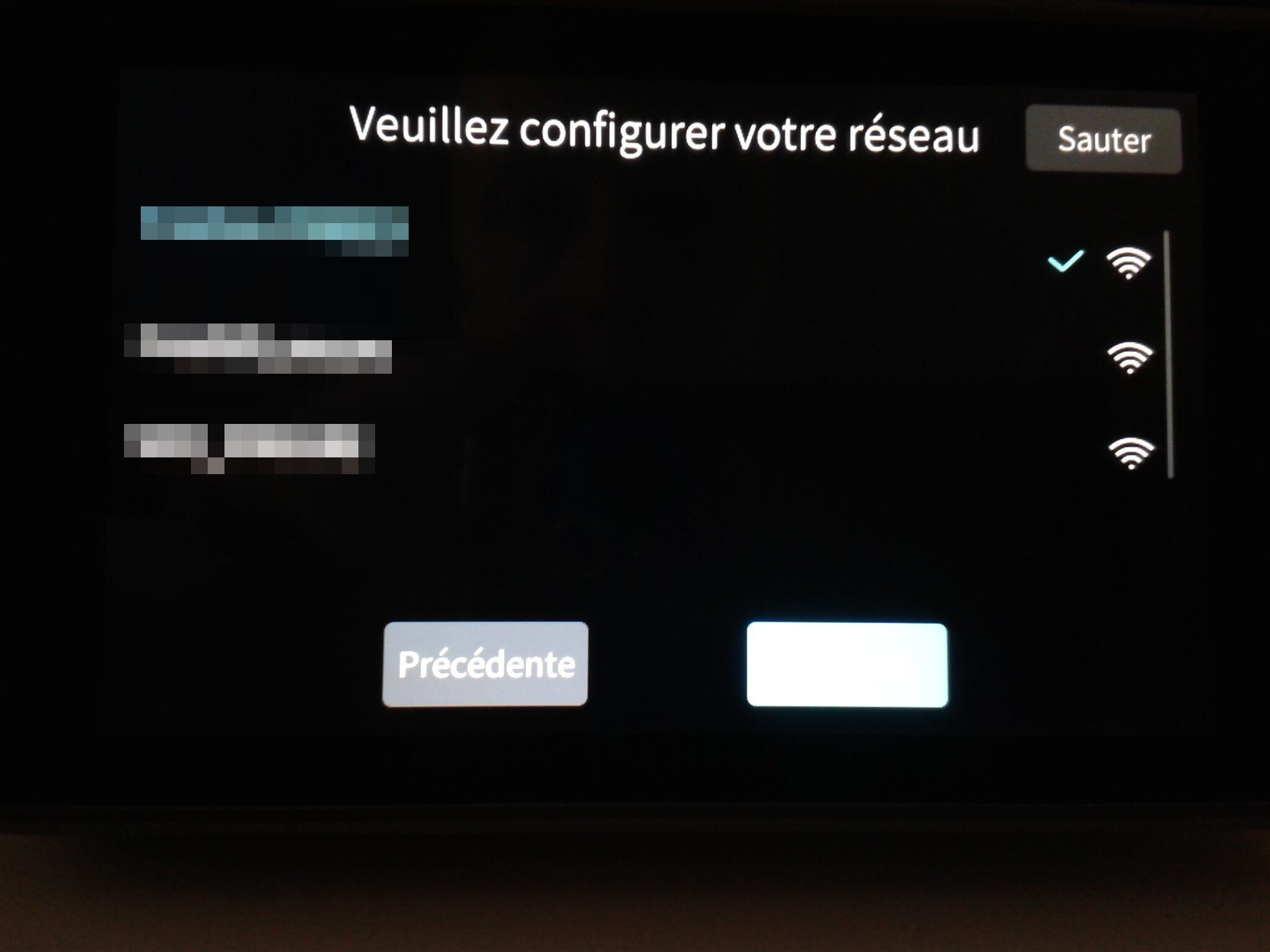

(Ignorer le fait qu'il n'y a pas d'IP associé au premier réseau Wi-Fi. Mon réseau Wi-Fi ne porte pas vraiment là où se trouve actuellement la machine. La connexion s'est perdu entre temps. )
IMG_20240413_125049_q85_.thumb.jpg.01b4c377247dc809ee88025300ce2dfd.jpg IMG_20240413_125056_q85_.thumb.jpg.f94021c26451de6feaa27216aac1ffbd.jpg IMG_20240413_125103_q85_.thumb.jpg.ed71a60a4e5e9f70df36504fee86876f.jpg
image.thumb.jpeg.ef90bf182ee46d061d3ca72b47d85dc4.jpeg IMG_20240414_102211_q85_.thumb.jpg.5b980ab1a1e847d213fc02d19b3f3d0f.jpg IMG_20240414_102320_q85_.thumb.jpg.4a68085b539094cb24949a53b4b7cf6f.jpg IMG_20240414_102331_q85_.thumb.jpg.95c2e3d7c25a4c875316e781f63a4817.jpg IMG_20240414_102340_q85_.thumb.jpg.3186c323370b3cc05d8348ad836038b9.jpg IMG_20240414_102407_q85_.thumb.jpg.3495c9fe2dc6c885724f13f11fd099fb.jpg
image.thumb.jpeg.b10df5ad65251452d57616885f7069c4.jpeg IMG_20240414_102830_q85_.thumb.jpg.7c08b05996d11cea9c09f5a5ee028981.jpg IMG_20240414_103024_q85_.thumb.jpg.23a01a634f6f7de2903c887d374b0102.jpg IMG_20240414_103037_q85_.thumb.jpg.3a759d95cef146562a806762c50dd21a.jpg IMG_20240414_103154_q85_.thumb.jpg.68bfcf816a739c3129330610fdec5fd9.jpg IMG_20240414_103301_q85_.thumb.jpg.00aeee4f40b57d92da5c9e6522cb1962.jpg IMG_20240414_103312_q85_.thumb.jpg.dab43a9994fc8bf34464f75aeb8b157a.jpg IMG_20240414_103331_q85_.thumb.jpg.4f164b7d6cffae2eae69ec9140656785.jpg image.thumb.jpeg.66429f267de856122556fbed40f2d0a7.jpeg IMG_20240414_103420_q85_.thumb.jpg.7d95659a588cb1297bec7596367270e6.jpg IMG_20240414_103435_q85_.thumb.jpg.8ac8d7c72a0064fd0f57a6c4713e7136.jpg
image.thumb.jpeg.91616d7e5c6b45f0a765c130d4a5d69b.jpegIMG_20240414_102418_q85_.thumb.jpg.7c0e9fec1c754275da09dafee3271244.jpg IMG_20240414_102443_q85_.thumb.jpg.934cf9357fdc7bd582ef48fec74e6619.jpg
image.thumb.jpeg.144becbd85c114a6cc453dcbb04bfdb5.jpeg image.thumb.jpeg.26b191f7be3f32a78438c709c87ef030.jpeg image.thumb.jpeg.db88a47e6e9120cc4ab5f01276031a4b.jpeg

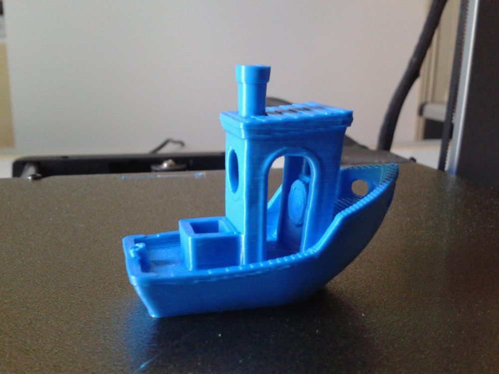

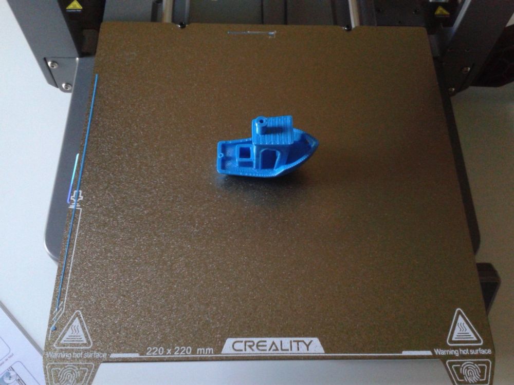

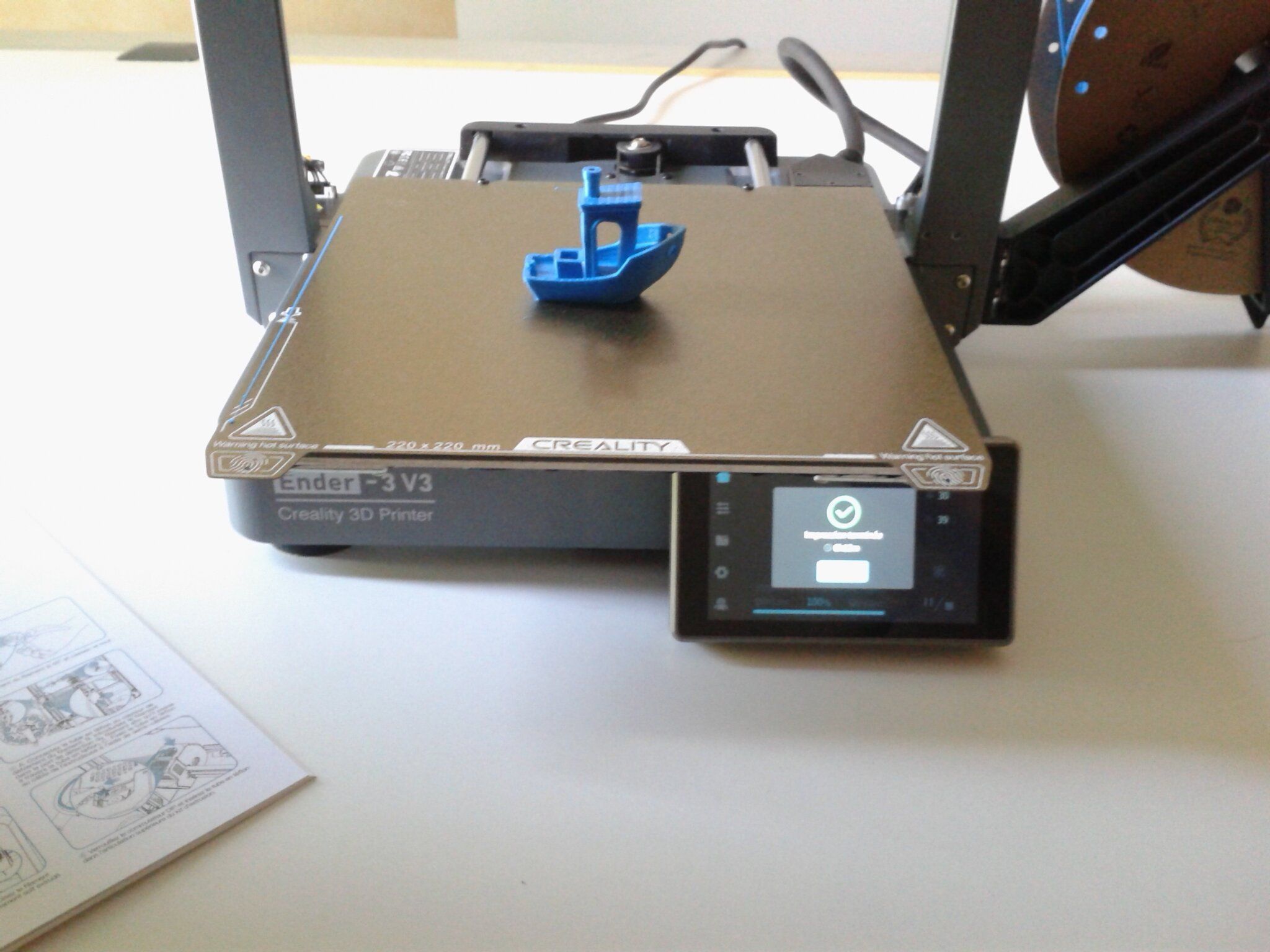

Impressions de tests, pré-tranchées fournies.

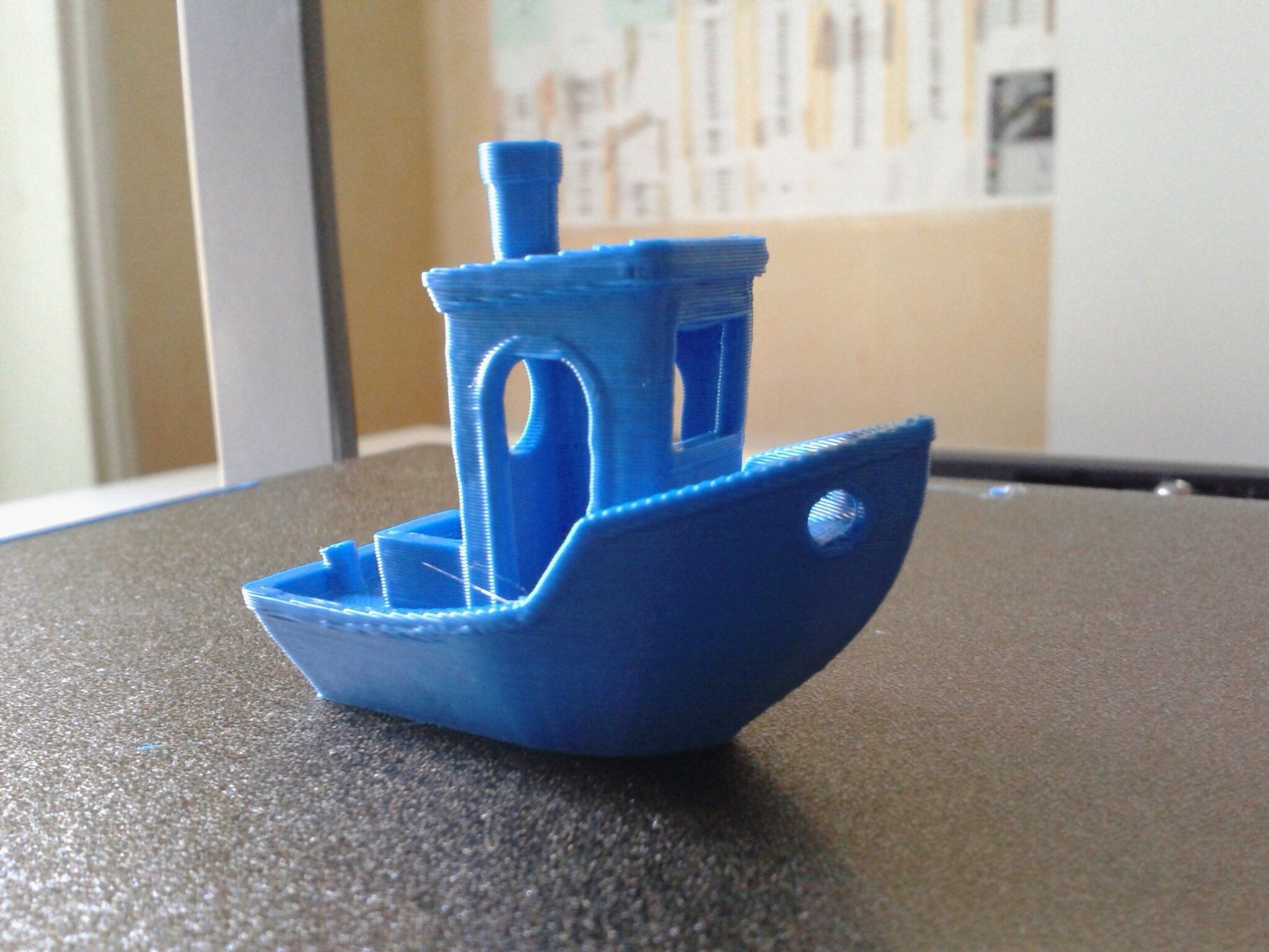

J'imprime ici les fichiers ".gcode" embarqués par le firmware v1.2.1.3, (car le 3DBenchy y a était "optimisé",) en mémoire interne de la machine.
image.thumb.jpeg.2495a54c0953e9008fcc3849849ffc76.jpeg IMG_20240414_102418_q85_.thumb.jpg.e9b07dc4153fb7a8dae953dc6f7197ef.jpg IMG_20240414_102429_q85_.thumb.jpg.2d2f53180dc4f4464a29c003a34bf9f4.jpg

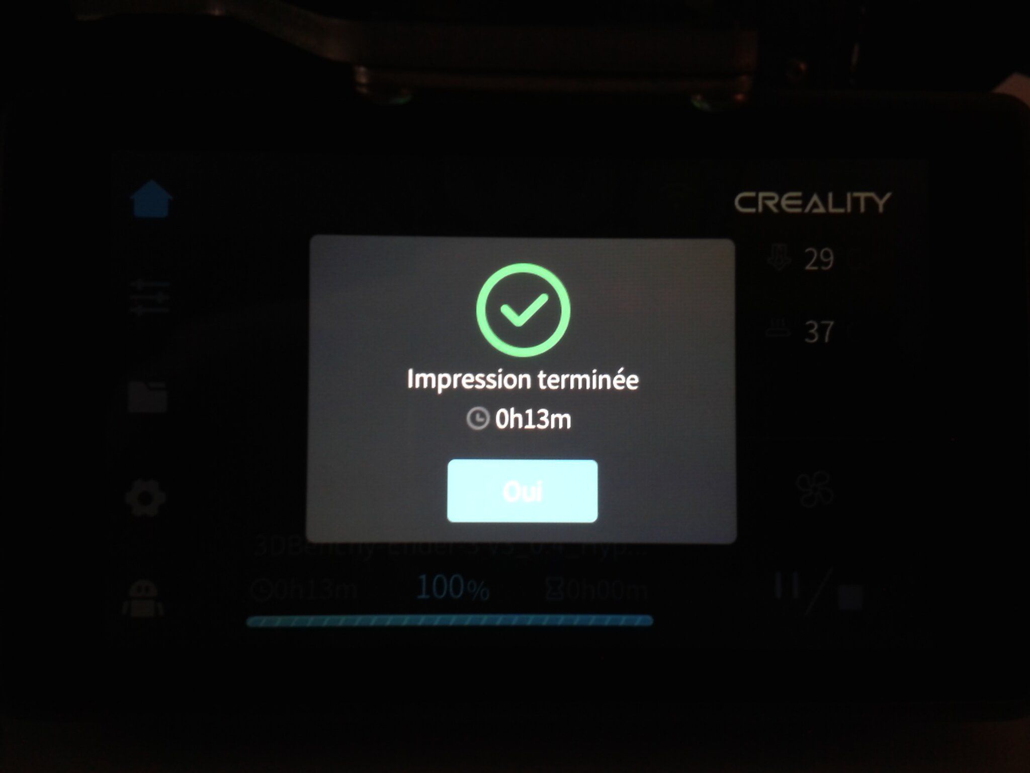

taille 2574965  (2 MB)
md5sum e7981f6f1accfa16048da578d1e8bee0
Filament utilisé "Hyper PLA Blue Creality" (~ 3,750m)
~ 00 h 13 m 47 s

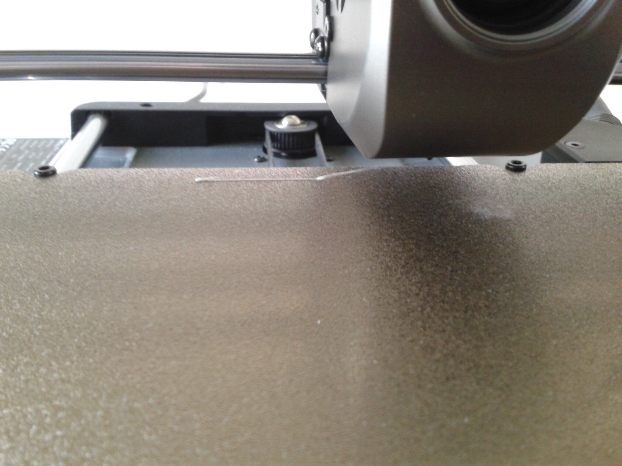

image.png.bbfbecd31d6c41ca1ac9345dad338b3f.pngIMG_20240414_102443_q85_.thumb.jpg.934cf9357fdc7bd582ef48fec74e6619.jpg IMG_20240414_103507_q85_.thumb.jpg.4015e86927b6762f8e499a0091df04a6.jpg
Home Z Max, X Min, ( Donc tout en haut du portique) puis Y Max, ... , tapotages centre gauche (x2) puis centre droit (x5) à l'arrière du plateau avec le nez de la buse, essuyage du nez de la buse, ..., baisse température de la buse a 150°C,
IMG_20240414_103715_q85_.thumb.jpg.da5970f04fec086587e94a607cb907ef.jpg IMG_20240414_103846_q85_.thumb.jpg.f9f77ebafa209ab8274dce0658b15161.jpg IMG_20240414_103738_q85_.thumb.jpg.9c0bec4870417131ee96375837c31146.jpg
centrage, tapotage (x3) plateau avec le nez de la buse, fin de chauffe, ligne de purge et début d'impression de l'objet
IMG_20240414_103817_q85_.thumb.jpg.d9ad29b0d7893fbc55f093cc3bab815a.jpg IMG_20240414_103905_q85_.thumb.jpg.437c6a1a1778b1a156e698f3e9a56013.jpg IMG_20240414_103909_q85_.thumb.jpg.172d836ce142e1eafd623c8063448000.jpg IMG_20240414_103919_q85_.thumb.jpg.3ba0bf897445d1a8b0e1332c22037c38.jpg IMG_20240414_103947_q85_.thumb.jpg.acb7405668aa25f66f8da359812277c2.jpg IMG_20240414_104024_q85_.thumb.jpg.d40e88b7b3141608fc4fd048716733d6.jpg
En fin d'impression présentation du plateau ( Y Max) et tête placé en X max, Z max.
IMG_20240414_110506_q85_.thumb.jpg.1c50471c2c4273ee11359b24efb2ef8c.jpg IMG_20240414_110404_q85_.thumb.jpg.4412f5b343c58352b0ea39fca0abd901.jpg IMG_20240414_110441_q85_.thumb.jpg.6683de382dfc1b4a81b55e53efd02784.jpg IMG_20240414_110530_q85_.thumb.jpg.396ff84ff476b4c155d8201598fc1216.jpg IMG_20240414_110605_q85_.thumb.jpg.f2245b10f60a68f2326bd138a9c01ef5.jpg IMG_20240414_110619_q85_.thumb.jpg.cb7b54132321580aee7310758a8d7bd1.jpg IMG_20240414_110641_q85_.thumb.jpg.98c418399a5883ee51944085fb7d467d.jpg
Pour une première impression, sans aucun ajustement, c'est un résultat de bonne qualité avec une couche initiale parfaitement écrasée sur le plateau.

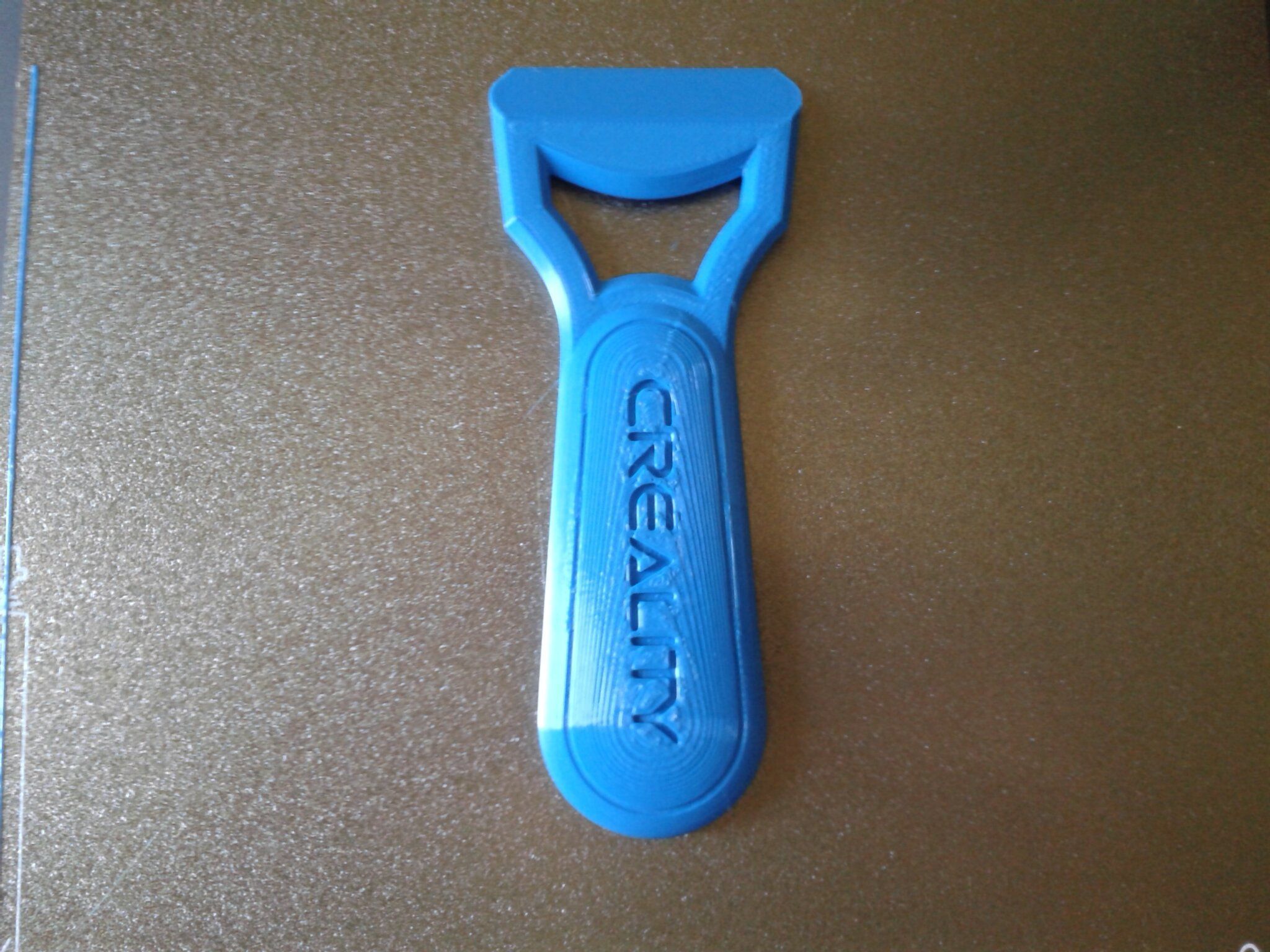

taille 2770133  (2 MB)
md5sum d088cf045eb1dd096162f17e94969772
Filament utilisé "Hyper PLA Blue Creality" (~ 6,124m)
~ 00 h 28 m 59 s
image.png.89b7aa414aa4b321c8cc869b34c56ce5.png IMG_20240414_110826_q85_.thumb.jpg.fb02b531afff8e5b1214d0c40936e212.jpg IMG_20240414_110924_q85_.thumb.jpg.c462fe9b0f018aa146d4b64c755f5b75.jpg IMG_20240414_114509_q85_.thumb.jpg.0165f1688c1cd35a8ff01844a7884d5d.jpg IMG_20240414_114541_q85_.thumb.jpg.bb952c6c51b88152942643cf2f0faafc.jpg IMG_20240414_114600_q85_.thumb.jpg.9bcdc7b8ba5d767f56964429e264637d.jpg

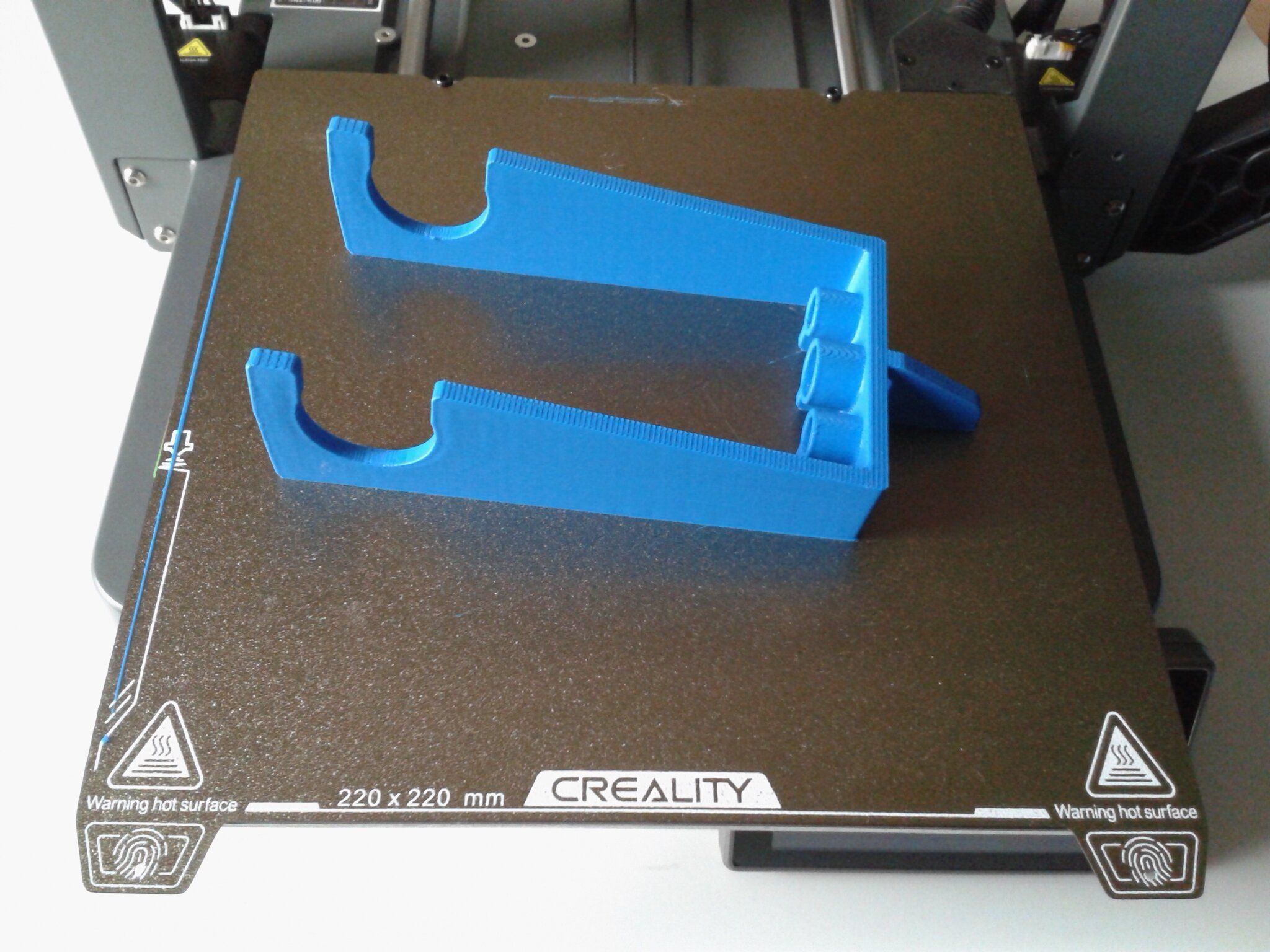

taille 5130912  (4 MB)
md5sum bfedb22f319a64b4ccc6376b465587e2
Filament utilisé "Hyper PLA Blue Creality" (~ 10,997m)
~ 00 h 52 m 03 s
image.png.6fde2bc69823d91f05b397ea70c5a5e1.png IMG_20240414_114836_q85_.thumb.jpg.dc0f6eb4d85fb8d1983bebe3fc237bf0.jpg IMG_20240414_114846_q85_.thumb.jpg.4a700a3e610797a437a03856c9fedb1b.jpg IMG_20240414_124831_q85_.thumb.jpg.f8af5f59dd33b4f50b569d22b1ef6a1b.jpg IMG_20240414_124814_q85_.thumb.jpg.79ec86254451a88c08f6e932f76f7f1e.jpg

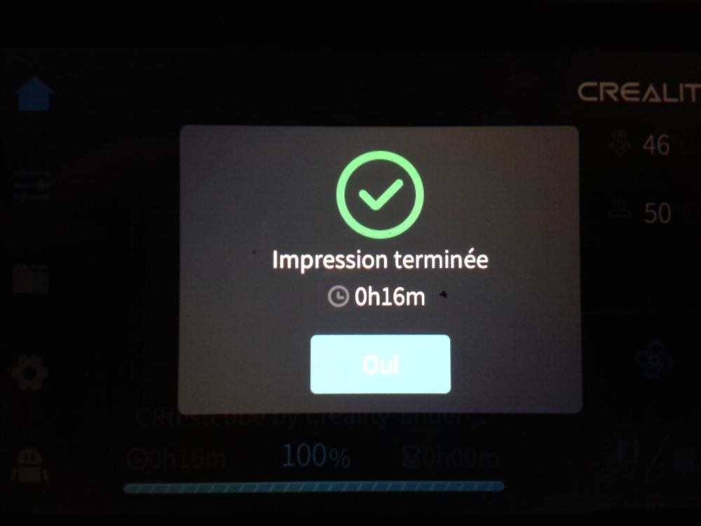

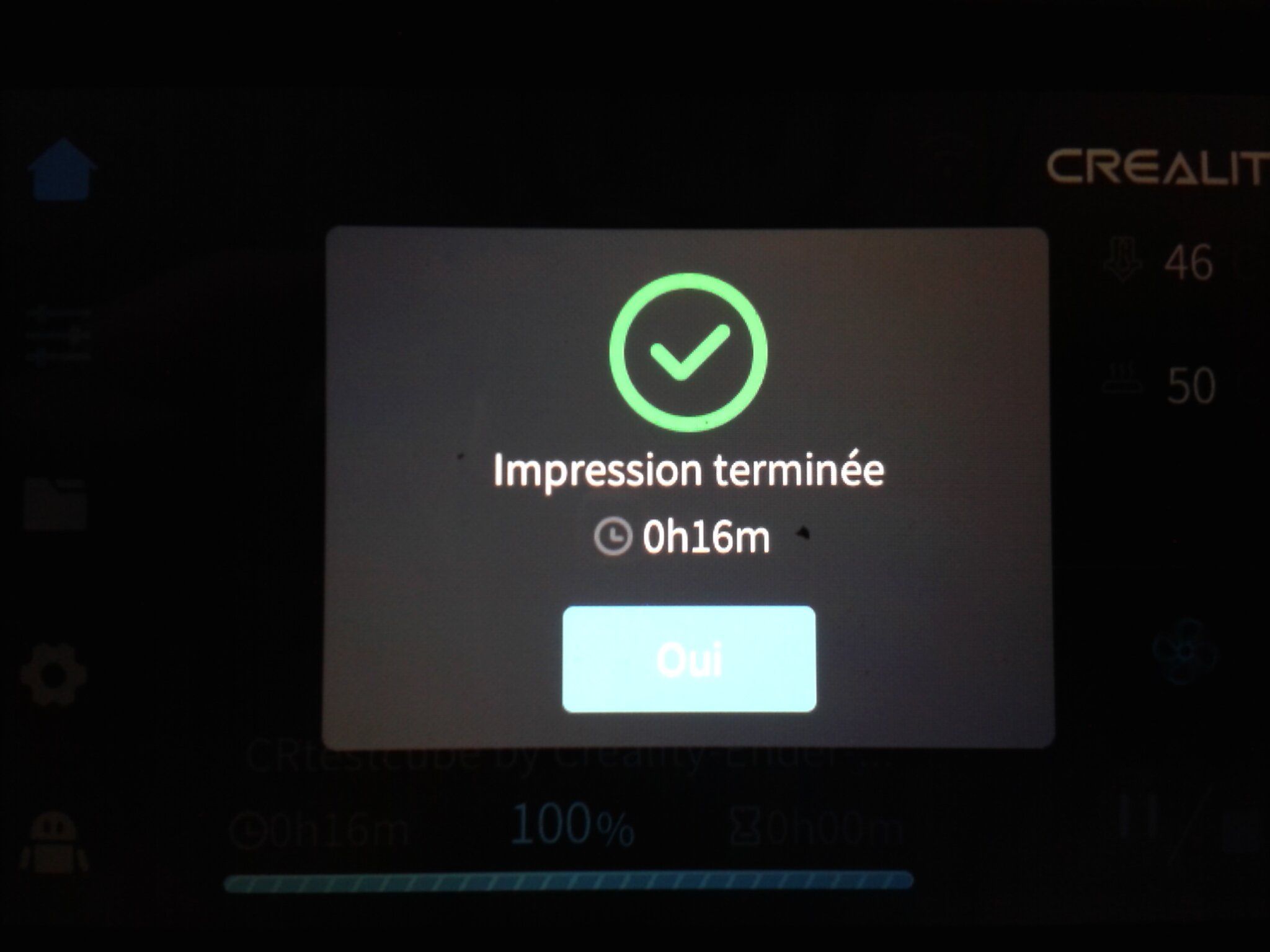

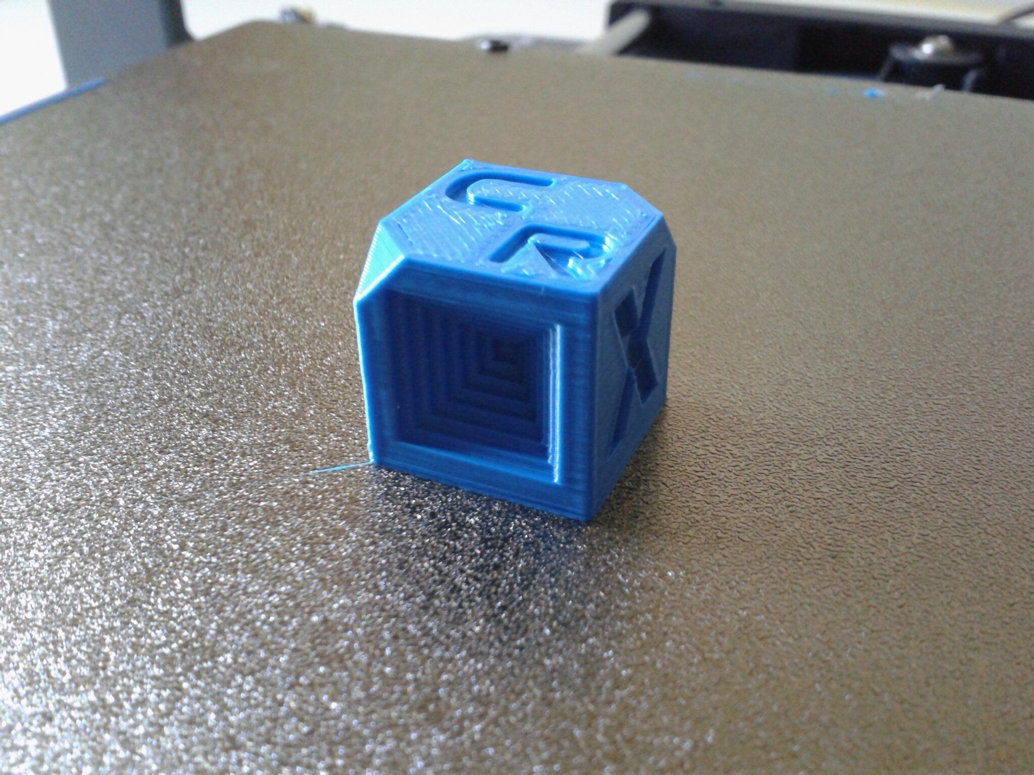

taille 1260462  (1 MB)
md5sum 0191a9c97131857f9831dd5dc365e6ee
Filament utilisé "Hyper PLA Blue Creality" (~ 1,347m)
~ 00 h 16 m 18 s
CRtestcubebyCreality-Ender-3V3_0.4_HyperPLA_17m.gcode_Thumb_L665-L1182.png.e16dba1938754cb71f4731e0a102b721.png IMG_20240414_124925_q85_.thumb.jpg.9fa93421270dc6edc89b60d74f93364f.jpg IMG_20240414_124940_q85_.thumb.jpg.8621593fad9b92971ce1b8578f288fff.jpg IMG_20240414_131444_q85_.thumb.jpg.1cd1e1cf68b3d852243a78af6b7a1090.jpg IMG_20240414_131513_q85_.thumb.jpg.bebfb1c7f18ccdbd7db857e777595eb8.jpg IMG_20240414_131519_q85_.thumb.jpg.b56b93505fbba54f48cedc0c35cdbd6e.jpg

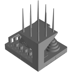

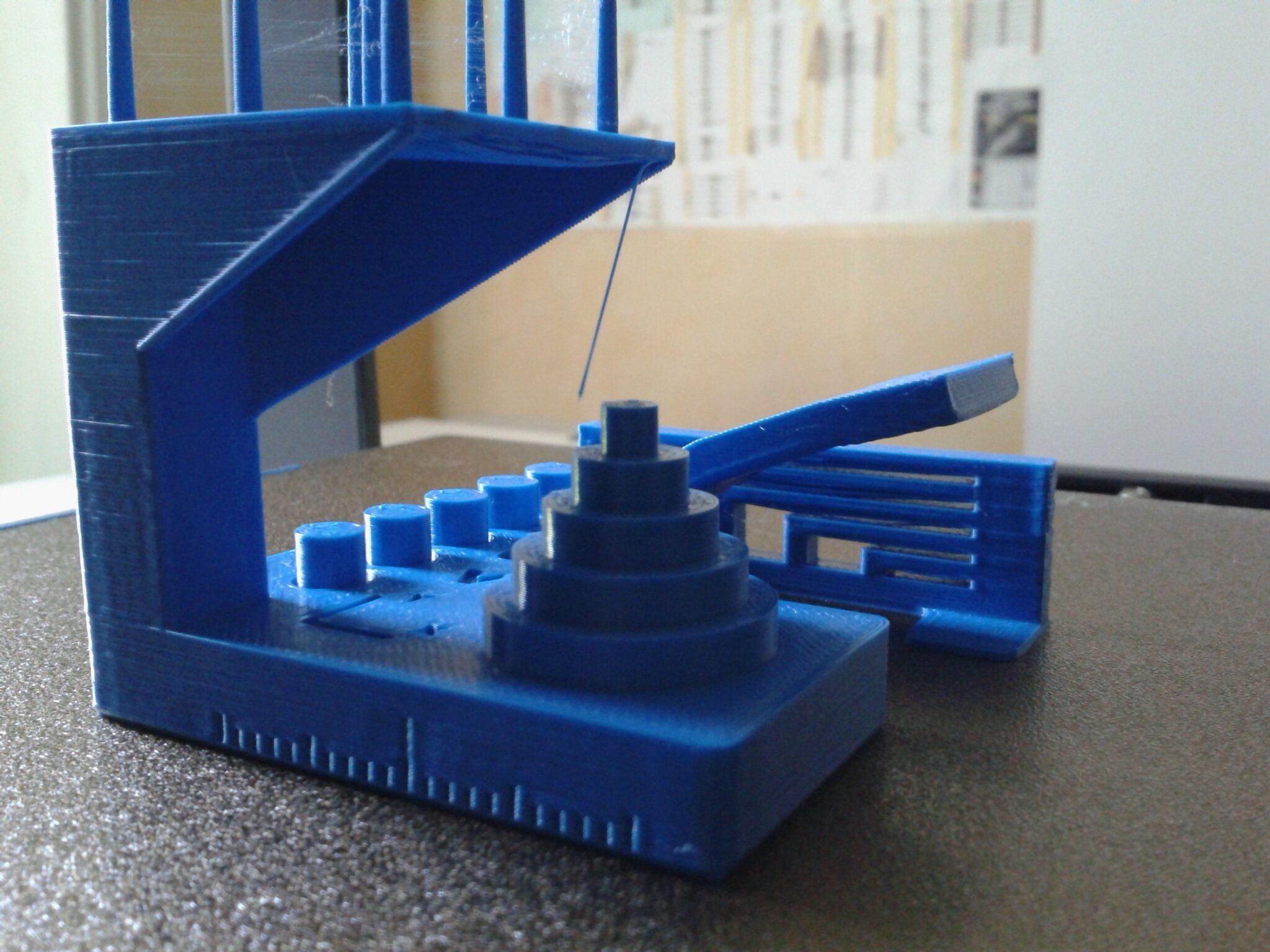

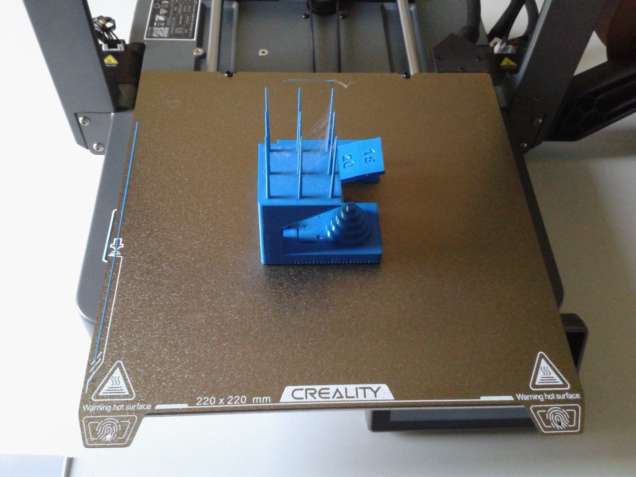

taille 9681607  (9 MB)
md5sum 8a3cdacf8901bcc59e354bfb817cf875
Filament utilisé "Hyper PLA Blue Creality" (~ 10,888m)
~ 01 h 29 m 06 s
ksr_fdmtest_v4byAutodeskkickstart-Ender-3V3_0.4_HyperPLA_1h26m.gcode_Thumb_L508-L899.png.eb7697cb572552a1e3f12696a350b1d6.pngIMG_20240414_131649_q85_.thumb.jpg.cc02061fa9a0c219a7202bbcc96e16ca.jpg IMG_20240414_131700_q85_.thumb.jpg.d51be297275b36e284984ba7408f75fa.jpg IMG_20240414_144516_q85_.thumb.jpg.37252142fc36d6dd595be9b11b141dcf.jpg IMG_20240414_145010_q85_.thumb.jpg.d26abe34699e7f7793aceaf32bdd4eb0.jpg IMG_20240414_145023_q85_.thumb.jpg.e36e6b19972e9716d26c432f2adba28f.jpg IMG_20240414_145059_q85_.thumb.jpg.6b07c0298c37a0d8a0071cd0b459a8e1.jpg IMG_20240414_145051_q85_.thumb.jpg.333ea8fe47a5fff8c2476bf1ac41c248.jpg IMG_20240414_145040_q85_.thumb.jpg.cb7f6fe27b5cb66d55eafe3d5e03eb5f.jpg IMG_20240414_145031_q85_.thumb.jpg.0a2c43315bf43a293499c0a0c01e679c.jpg
taille 12213291  (11 MB)
md5sum 6601672ad5b2e0c447562438a0f4f1db
Filament utilisé "Hyper PLA Blue Creality" (~ 25,398m)
~ 01 h 49 m 51 s
SP00L1219-Ender-3V3_0.4_HyperPLA_1h53m.gcode_Thumb_L388-L693.png.2b3b98eb0428153d87bc5df2799cb654.png IMG_20240414_145256_q85_.thumb.jpg.80efd1d9da33749c6c9322245fa57eac.jpg IMG_20240414_145314_q85_.thumb.jpg.7216741ab55a2f59673fb9ee1f5036b4.jpg IMG_20240414_165143_q85_.thumb.jpg.1c4775f1413feae0064ed7d7030773dc.jpg IMG_20240414_165205_q85_.thumb.jpg.92273f95c59854c84db9b1cff3e50835.jpg IMG_20240414_165234_q85_.thumb.jpg.2fb0b66569f081e2f40e60f60a230f24.jpg
Pour mettre en place ce support de bobine de filament ( Mais cela implique de ne plus utiliser de capteur de fin de filament ) voir https://wiki.creality.com/en/ender-series/ender-3-v3/quick-start-guide/ender-3-v3-top-quick-release-filament-rack-installation-guide
Cam-mount-Ender-3 V3_0.4_Hyper PLA_59m.gcode
taille 11080580  (10 MB)
md5sum 2e194000c6609903dd7acb9c331a1290
Filament utilisé "Hyper PLA Blue Creality" (~ 16,380m)
~ 01 h 00 m 14 s
Cam-mount-Ender-3V3_0.4_HyperPLA_59m.gcode_Thumb_L380-L672.png.7ed82c0093195d2b07576d597eb579b4.png IMG_20240414_165511_q85_.thumb.jpg.e76ae13fccfa8e4018cf9334380129ec.jpg IMG_20240414_165526_q85_.thumb.jpg.e3dd2c2c5562b444bdc6a85276e5c78f.jpg IMG_20240414_175920_q85_.thumb.jpg.058069225020a80a3d3e76fe73efbfa0.jpg IMG_20240414_175935_q85_.thumb.jpg.9dc0ac8f3088d57cd74e26961a5eac6f.jpg IMG_20240414_175946_q85_.thumb.jpg.db1198fd85e3c16df5b31c48ff6af421.jpg IMG_20240414_180001_q85_.thumb.jpg.8f80e294e1257a6a6560191d50042662.jpg
Pour utiliser ce support de Caméra Nebula, voir https://wiki.creality.com/en/ender-series/ender-3-v3/quick-start-guide/nebula-camera-installation-user-guide

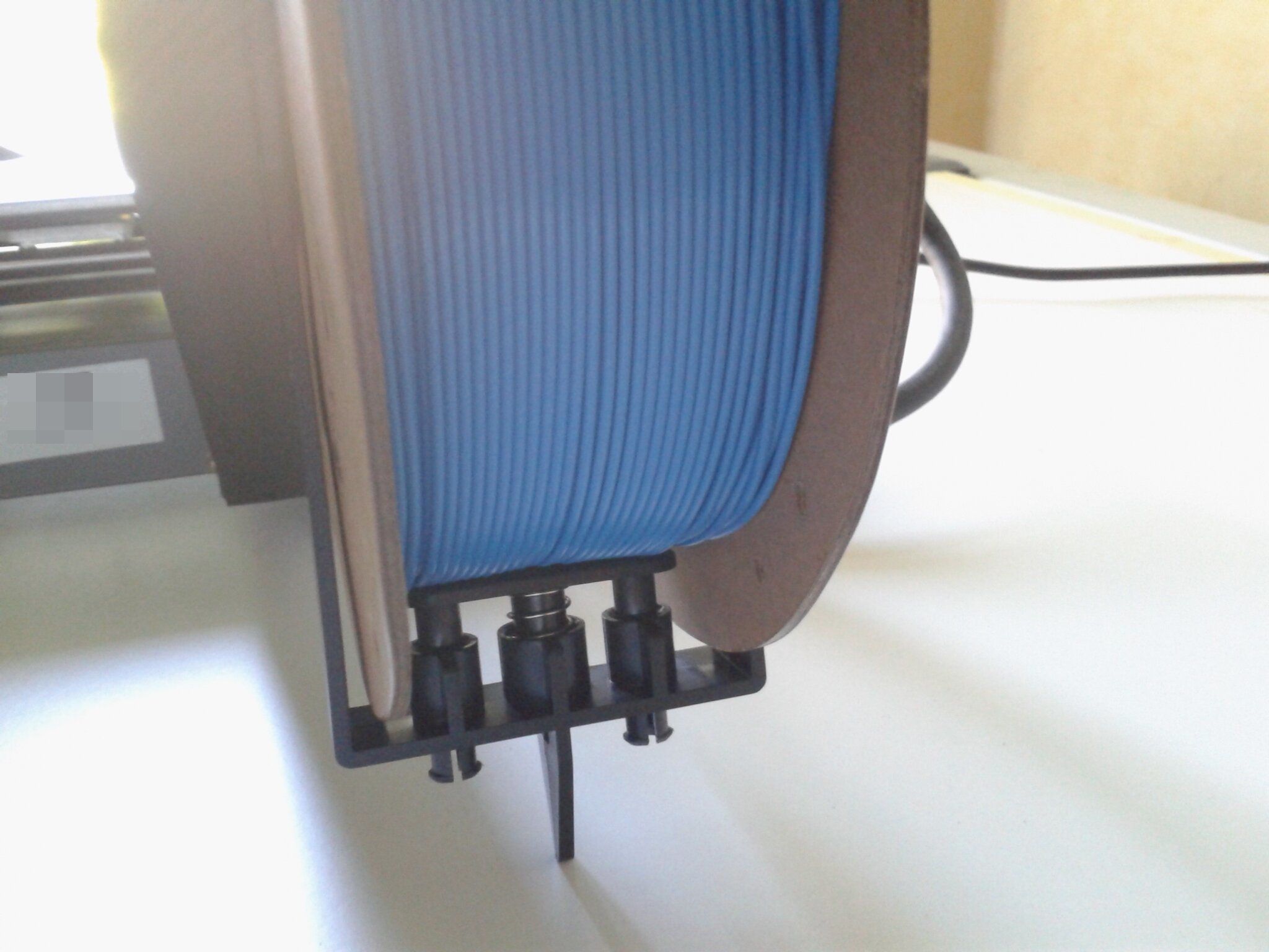

Spool guider-part a 1213-Ender-3 V3_0.4_Hyper PLA_49m.gcode
taille 6876266  (6 MB)
md5sum 4d22263a92c895104b98d91489cccc56
Filament utilisé "Hyper PLA Blue Creality" (~ 12,436m)
~ 00 h 49 m 36 s
Spoolguider-parta1213-Ender-3V3_0.4_HyperPLA_49m.gcode_Thumb_L405-L724.png.97d06f644ab6102881fbcb6afeaac1ef.png IMG_20240414_191631_q85_.thumb.jpg.91ead38cd8426a2a5f59e54f2a17f804.jpg image.thumb.jpeg.3e1a6d04011ace7fa92f30f23dcd7a08.jpeg IMG_20240414_191512_q85_.thumb.jpg.f959b2e5e8a4c1a2476b9b041b15fc4d.jpg IMG_20240414_191528_q85_.thumb.jpg.b5dca53d9a7092a71d6b0092ecbe30f4.jpg
Spool guider-part b 1213-Ender-3 V3_0.4_Hyper PLA_22m.gcode
taille 2127447  (2 MB)
md5sum d94b63d5606b9333fe5a2322ee1611e5
Filament utilisé "Hyper PLA Blue Creality" (~ 1,845m)
~ 00 h 21 m 33 s
Spoolguider-partb1213-Ender-3V3_0.4_HyperPLA_22m.gcode_Thumb_L405-L724.png.d3728bc1784c1b38bb1547d71e8d2e72.png IMG_20240414_191645_q85_.thumb.jpg.78ccd7cb78d788302bda51625d658daf.jpg IMG_20240414_191653_q85_.thumb.jpg.107d0b7e4c4a5902ea2b10ab589a255e.jpg IMG_20240414_194725_q85_.thumb.jpg.726bda3c3ce40e2e7650b2f8f732d97e.jpg IMG_20240414_194747_q85_.thumb.jpg.91a47f7b0acc00bd9268db0ddcba3330.jpg IMG_20240414_194803_q85_.thumb.jpg.f4ad0892979bffb3144d9fb2d057b696.jpg
Pour assembler et mettre en place ce système, anti-enchevêtrement du filament sur la bobine, avec le support de bobine d'origine regarder https://wiki.creality.com/en/ender-series/ender-3-v3/quick-start-guide/anti-warping-filament-holder-print-installation-guide

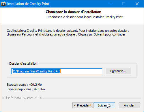

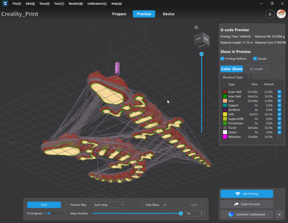

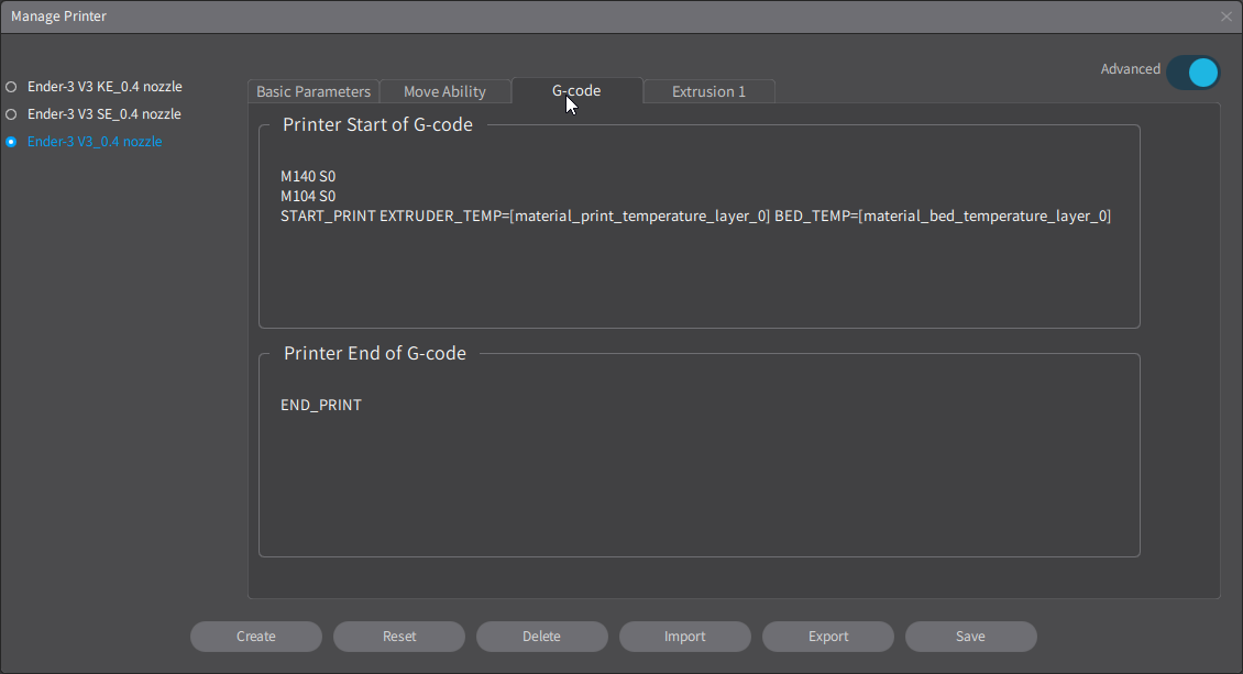

Trancheur
Sur la clé USB fournie, dans l'archive "Ender-3 V3__supplementary files_EN_V1.1.rar" on trouve
  • Creality_Print-v4.3.8.7021-win64-Release.exe (~168.4 MB, en date du 23 janv. 2024)
Alors qu'a cette date (14/04/2024) on trouve en téléchargement
Il semble donc préférable, pour l'instant, sauf à vouloir jouer au bêta-testeur, d'utiliser la version stable la plus récente, celle sur la clé USB fournie.

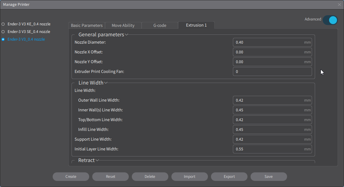

CrealityPrint v4.3.8.7021 (Win)
2024-04-1416_05_09-Contrledecomptedutilisateur.png.85cd30b644d598371a8ff1d18781c581.png 2024-04-1416_05_45-InstallationdeCrealityPrint.png.f1c2c83e200f0c35b208a4a4efbf634c.png 2024-04-1416_05_49-InstallationdeCrealityPrint.png.94397af6e51c97088c74eb10cd278696.png 2024-04-1416_05_51-InstallationdeCrealityPrint.png.e97f48fdff1aa5b941b2e2b8b8f0c7a0.png 2024-04-1416_06_35-InstallationdeCrealityPrint.png.5694a895d64cea9a76c65bed44a0a5d4.png 2024-04-1416_06_59-InstallationdeCrealityPrint.png.2cb23ae2ec7432f0246413380cd45f10.png
image.png.7c474b6bcdb3fb6db74f58e6462045d7.png image.png.65678c59f86aa7476310b714cf4adc12.png
2024-04-1416_08_57-AddPrinter.thumb.png.4c523ec1f8867731ccb64ac9166b366a.png 2024-04-1416_09_02-AddPrinter.thumb.png.b3efdd164ae1081a1901e88699f36575.png
image.thumb.png.845dfbb7295b6594094c58700e5c6c32.png  2024-04-1416_10_52-CrealityPrint.thumb.png.2aae05d948940fbef93567365c5e3ad5.png
2024-04-1416_12_03-ManagePrinter.thumb.png.fd879cc1ad0d85a1a5a38f6564e224ed.png 2024-04-1416_12_31-ManagePrinter.thumb.png.36d4f73e6352f101df87062097adaa08.png
2024-04-1416_12_26-ManagePrinter.thumb.png.7273bf73af4425ae9f58c203e8260b38.png 2024-04-1416_12_19-ManagePrinter.thumb.png.3e5d54345257927852b52d4dff023905.png
2024-04-1416_12_38-ManagePrinter.thumb.png.9e881478064b35cae97f9f99cdecc4ef.png 2024-04-1416_12_42-ManagePrinter.thumb.png.fad66d74ad46d41b0d0e38fcc45e8009.png 2024-04-1416_12_47-ManagePrinter.thumb.png.d40b92410e91c1ff90f4e0d5a8fc42b9.png

V1.2.0.46

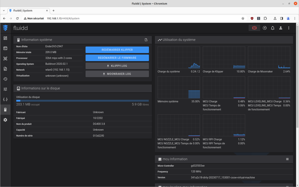

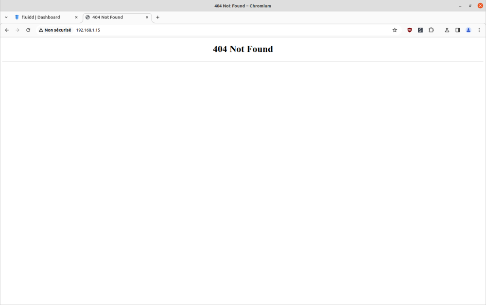

Je n'avais pas le mot de passe de l'utilisateur root pour me connecter en SSH.
Je n'ai donc pas exploré cette version du firmware avant de faire la mise a jour vers la version 1.2.1.0

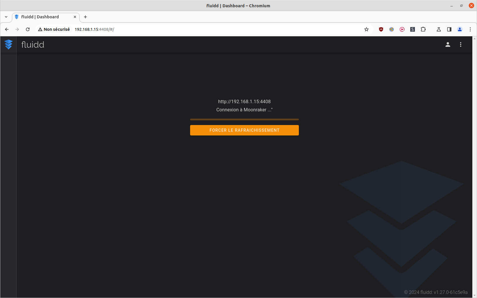

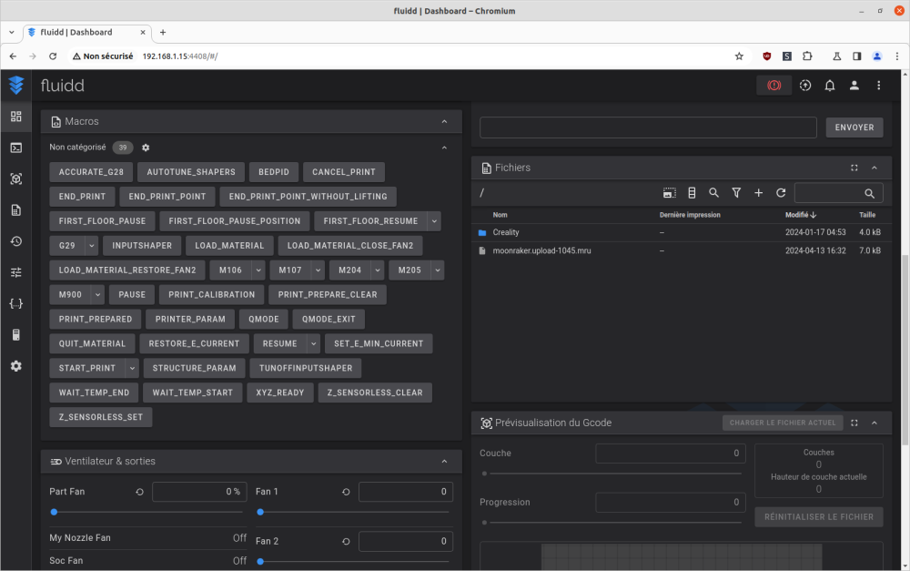

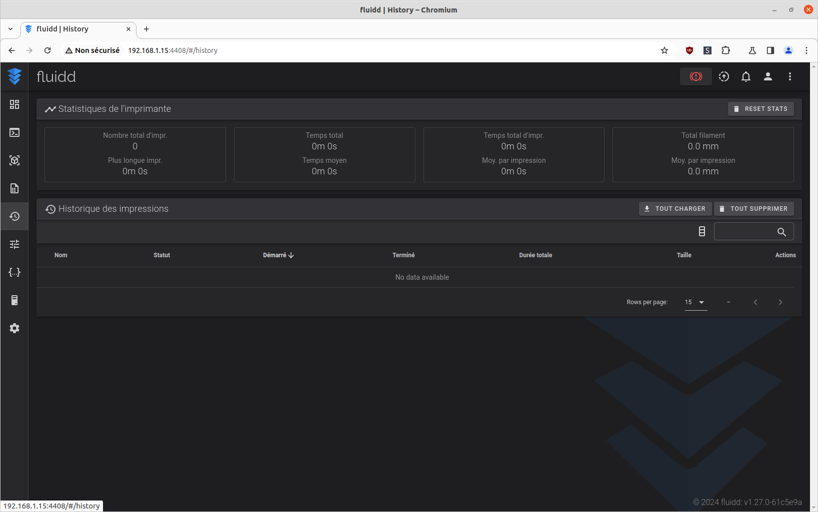

étrangement avec cette v1.2.0.46 il n'y a pas l'interface web Creality Print sur le port 80,
Mais il y a une interface web de Fluidd sur le port 4408
Capturedcrande2024-04-1316-27-31.thumb.png.783c3072c542c7e74e8c62a76b758dcc.png Capturedcrande2024-04-1316-31-33.thumb.png.0bc19d1beadde171e0e4f7dcd170bc82.png Capturedcrande2024-04-1316-34-52.thumb.png.a6f254e968f5bc0c2fdb29ecd270d6b9.png Capturedcrande2024-04-1316-31-53.thumb.png.e81fff59b8fddece4a2df7786e6964de.png Capturedcrande2024-04-1316-31-48.thumb.png.7f5bcbb9f982b66fff0dd90b8b576521.png Capturedcrande2024-04-1316-31-58.thumb.png.4d9cdfe86e511d232b9a480856f89c80.png Capturedcrande2024-04-1316-33-29.thumb.png.8c5a6b87614f8fad57380ae12b35681e.png Capturedcrande2024-04-1316-34-08.thumb.png.972dc66f33442e2a3944f5e97e125b47.png Capturedcrande2024-04-1316-34-03.thumb.png.a560feb1231f98c541d3ae96161b722a.png
Mise a jour via clé USB ( car mon réseau Wi-Fi presque hors de porté et donc très instable )
a la racine de la clé USB le fichier "F001_ota_img_V1.2.1.0.img" ~168.4 MB extrait de l'archive .zip téléchargée sur https://www.creality.com/pages/download-ender-3-v3
Somme de contrôle md5sum
287eda8a8eec38a93a7da3f19ef1931a  F001_ota_img_V1.2.1.0.img
Un écran de mise a jour s'affiche a l'insertion de la clé USB.
IMG_20240413_165125_q85_.thumb.jpg.71bd043a3993f636be8942428289cde2.jpg IMG_20240413_165133_q85_.thumb.jpg.d32fd6d4e901aad4318e286d2069ee8f.jpg IMG_20240413_165226_q85_.thumb.jpg.f3490f28bc4172c4d0feb309ad69fdae.jpg IMG_20240413_165255_q85_.thumb.jpg.467c457fcfd518d1cb2b3efdd07078d9.jpg IMG_20240413_165310_q85_.thumb.jpg.341368449e8feffd93c4792e981bb0ee.jpg

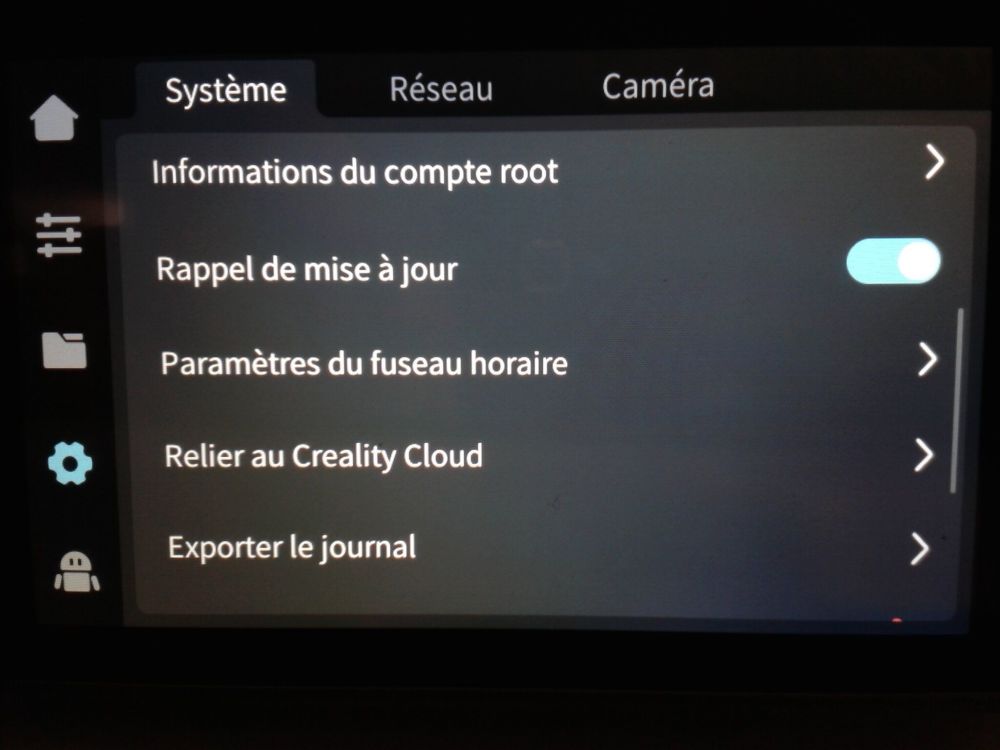

V1.2.1.0
là on retrouve alors une interface web "Creality Print" sur le port 80 ( et l'interface web de Fluidd sur le port 4408 est toujours là )

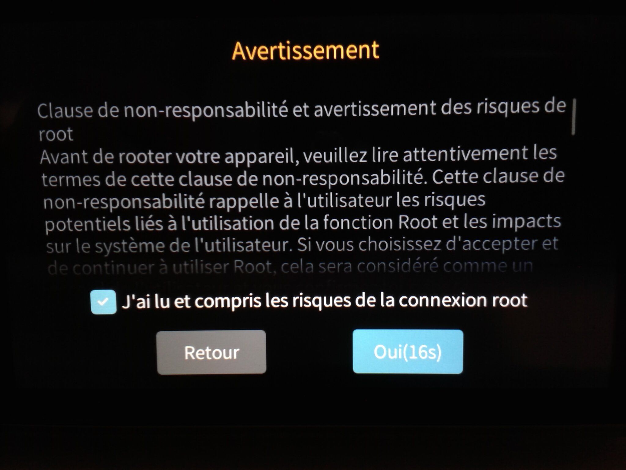

mot de passe de l'utilisateur root par défaut pour se connecter en SSH ( après avoir activé le mode root via l'écran de contrôle de l'imprimante ) "creality_ender3v3" sans les guillemets.
IMG_20240413_165435_q85_.thumb.jpg.c5a63172308d0886bb56d43ad3546946.jpg IMG_20240413_165454_q85_.thumb.jpg.45d3dd0c42084a61c383cf6ee0bbe413.jpg IMG_20240413_165507_q85_.thumb.jpg.6c6dbb416a12d8297037e3839ff5fed5.jpg image.thumb.jpeg.964cc89407b416c637ec04f1c76fc5da.jpeg
Si on clic sur "Informations du compte root", que l'on accepte la non responsabilité de Creality et que l'on attend les 30 secondes de délais.
IMG_20240413_165532_q85_.thumb.jpg.c4854b432fd44be80d4f185045cb2a7f.jpg IMG_20240413_165541_q85_.thumb.jpg.d0126a326d2a363ce7f442480dd6607e.jpg IMG_20240413_165606_q85_.thumb.jpg.aca53c491b6ddb8a90fa5704b5ff8358.jpg IMG_20240413_165629_q85_.thumb.jpg.69df13dd707c511394c9e3869c721665.jpg
( Petit bug d'affichage, mot de passe "creality_ender3v3" partiellement tronqué.)

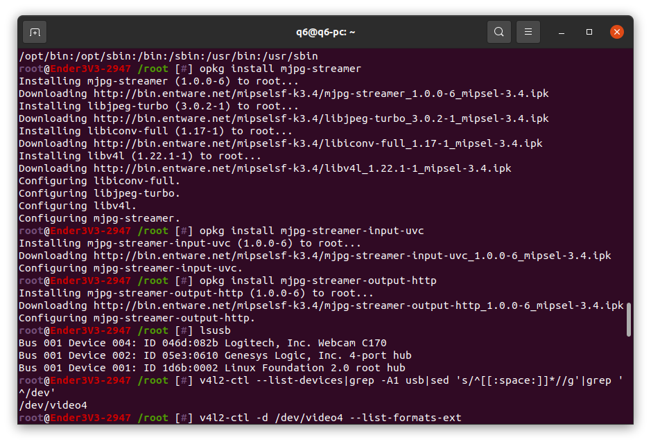

Le tuto d'installation d'un caméra non Creality sur une Ender-3 V3 KE ( https://www.lesimprimantes3d.fr/tutoriel-installer-webcam-logitech-creality-ender-3-v3-ke-20240209/ ) semble fonctionner avec la Ender-3 V3 et ce firmware v1.2.1.0 mode root activé. ( Il faut passer l'étape bonus d'installation du serveur sftp. Car le script de Guilouz le fait désormais automatiquement lors de l'installation de Entware )
Capturedcrande2024-04-1317-19-16.png.bd7f99e3f3cb7093309890658e228cc2.png Capturedcrande2024-04-1317-19-43.thumb.png.434b0741043ab81cace0931eaa06a29a.png Capturedcrande2024-04-1317-19-51.thumb.png.e8b81d0be61599a34e9d3a4be0fd5c2c.png Capturedcrande2024-04-1317-20-02.thumb.png.64c9fab96d1bb998e5105ec0e4f501ce.png Capturedcrande2024-04-1317-20-29.thumb.png.7c87d1d45ac665314ba3937260269b4f.png Capturedcrande2024-04-1317-24-50.png.348893ea635c1163d7c196edf9b08fda.png Capturedcrande2024-04-1317-27-31.thumb.png.05670fb5945224f0fe069763b324dc8e.png image.thumb.png.09a90e4986d617326e90dc9b32e486db.png
V1.2.1.3
Mise a jour en v1.2.1.3 proposé ( Wi-Fi) après la mise a jour en v1.2.1.0 fait via clé USB.
IMG_20240413_165332_q85_.thumb.jpg.e86d8a3877e0bff687d03598cb2d1bdd.jpg IMG_20240413_165357_q85_.thumb.jpg.ade7c09313e80bf009d9638d0ca62b1d.jpg
J'ai fait cette mise a jour là encore via clé USB.

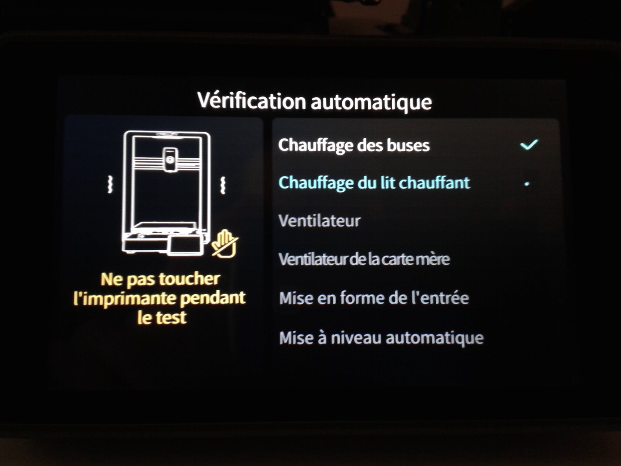

Comme préconisé, âpres la mise a jour, j'ai "recalibrer" via "Sélectionner tout" dans "Vérification automatique"
IMG_20240413_203206_q85_.thumb.jpg.67e66c78799df1b0aa3772e96290b48d.jpg IMG_20240413_203218_q85_.thumb.jpg.9d95851c4f8929a8143fd98b7ec02780.jpg IMG_20240413_203238_q85_.thumb.jpg.7ca7cb2cec871e008640c6da3371d1e3.jpg ...

# mcu: chip: GD32F303RET6
#      version: CR4CU220812S12
