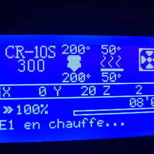

pommeverte Posté(e) Juin 5, 2024 Posté(e) Juin 5, 2024 (modifié) Salut, Il y a 14 heures, Babitruc a dit : J'ai voulu faire un test avec l'impression du pavé 20x20x3 et l'imprimante se met en Erreur de chauffe E1 et bip assez fort je trouve que ton nouveau PID pour la buse est un peu mou (valeur du P faible notamment). est-ce que la buse commence à chauffer? si oui, à partir de quelle température environ, le message s'affiche? est-ce que tu as les mêmes valeurs si tu relances un réglage de PID? As-tu une protection (chaussette) silicone autour du bloc de chauffe? Est-ce que tu n'as pas le ventilateur de filament qui souffle trop haut, donc sur la buse, voire le bloc de chauffe? PS: après avoir fait un enregistrement (M500), il est bon d'envoyer un M501 (chargement des valeurs sauvegardées dans l'eeprom) avant le M503, histoire de s'assurer que ce sont bien les valeurs stockées. Modifié (le) Juin 5, 2024 par pommeverte
Babitruc Posté(e) Juin 5, 2024 Auteur Posté(e) Juin 5, 2024 Pour reprendre quelque chose de propre, j'ai retéléversé le firmware avec tes fichiers. Puis : Réglage Extrudeur PID Buse PID BED Résultat : M501 SENDING:M501 echo:V86 stored settings retrieved (621 bytes; crc 35314) echo:; Linear Units: echo: G21 ; (mm) echo:; Temperature Units: echo: M149 C ; Units in Celsius echo:; Filament settings (Disabled): echo: M200 S0 D1.75 echo:; Steps per unit: echo: M92 X80.00 Y80.00 Z400.00 E139.93 ==> Extrudeur echo:; Max feedrates (units/s): echo: M203 X500.00 Y500.00 Z15.00 E25.00 echo:; Max Acceleration (units/s2): echo: M201 X1000.00 Y1000.00 Z100.00 E5000.00 echo:; Acceleration (units/s2) (P<print-accel> R<retract-accel> T<travel-accel>): echo: M204 P500.00 R1000.00 T500.00 echo:; Advanced (B<min_segment_time_us> S<min_feedrate> T<min_travel_feedrate> J<junc_dev>): echo: M205 B20000.00 S0.00 T0.00 J0.07 echo:; Home offset: echo: M206 X0.00 Y0.00 Z0.00 echo:; Auto Bed Leveling: echo: M420 S0 Z10.00 ; Leveling OFF echo:; Material heatup parameters: echo: M145 S0 H190.00 B60.00 F0 echo: M145 S1 H250.00 B80.00 F0 echo:; Hotend PID: echo: M301 P17.55 I3.20 D24.08 ==> PID BUSE toutes les valeurs ont changé echo:; Bed PID: echo: M304 P28.50 I6.93 D119.25 ==> PID BED le P a changé mais pas le I et le D echo:; Z-Probe Offset: echo: M851 X-40.00 Y-10.00 Z0.00 ; (mm) echo:; Filament load/unload: echo: M603 L430.00 U430.00 ; (mm) echo:; Filament runout sensor: echo: M412 S1 ; Sensor ON ok P15 B3 Réponse à tes question : est-ce que la buse commence à chauffer? si oui, à partir de quelle température environ, le message s'affiche? Oui la buse avait commencée à chauffer. L'erreur est arrivée longtemps après et avant d'atteindre la température de consigne. Lors des tests de ce matin, l'erreur n'a pas eu lieu. est-ce que tu as les mêmes valeurs si tu relances un réglage de PID? Voir la réponse au dessus. As-tu une protection (chaussette) silicone autour du bloc de chauffe? Pas de chaussette Est-ce que tu n'as pas le ventilateur de filament qui souffle trop haut, donc sur la buse, voire le bloc de chauffe? Je ne sais pas. Je vais faire une photo, tu me diras. Nouveau comportement anormal : Les températures de consignes sont atteintes et l'impression ne démarre pas. L'extrudeur chauffe et chauffe et chauffe et chauffe et chauffe. J'ai besoin d'une imprimante 3d pas d'un chauffage.

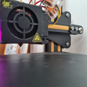

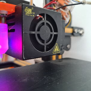

pommeverte Posté(e) Juin 5, 2024 Posté(e) Juin 5, 2024 Il y a 5 heures, Babitruc a dit : Est-ce que tu n'as pas le ventilateur de filament qui souffle trop haut, donc sur la buse, voire le bloc de chauffe? Je ne sais pas. Je vais faire une photo, tu me diras. ... que je ne sais pas . Par contre, si tu fais le test du verre d'eau (voir cette vidéo) tu pourras identifié la zone refroidie par le ventilateur Il y a 5 heures, Babitruc a dit : As-tu une protection (chaussette) silicone autour du bloc de chauffe? Pas de chaussette Je te conseille d'investir, ici par exemple, c'est très efficace pour stabiliser la température du corps de chauffe Il y a 5 heures, Babitruc a dit : L'extrudeur chauffe et chauffe et chauffe et chauffe et chauffe Tu n'as peut-être pas attendu assez longtemps. L'impression devrait commencer après que la température soit bien stabilisée, mais ça devrait prendre moins d'1 minute normalement

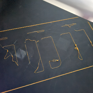

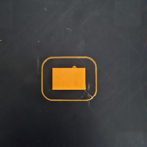

Babitruc Posté(e) Juin 5, 2024 Auteur Posté(e) Juin 5, 2024 Test impression pavé 20x20x3 Vue de dessus Face du dessous Pas de 1er couche!
pommeverte Posté(e) Juin 5, 2024 Posté(e) Juin 5, 2024 (modifié) problème de tranchage? Tu peux fournir ton fichier gcode? il y a 20 minutes, Babitruc a dit : Test impression pavé 20x20x3 alors, finalement, ça a fini par imprimer Modifié (le) Juin 5, 2024 par pommeverte

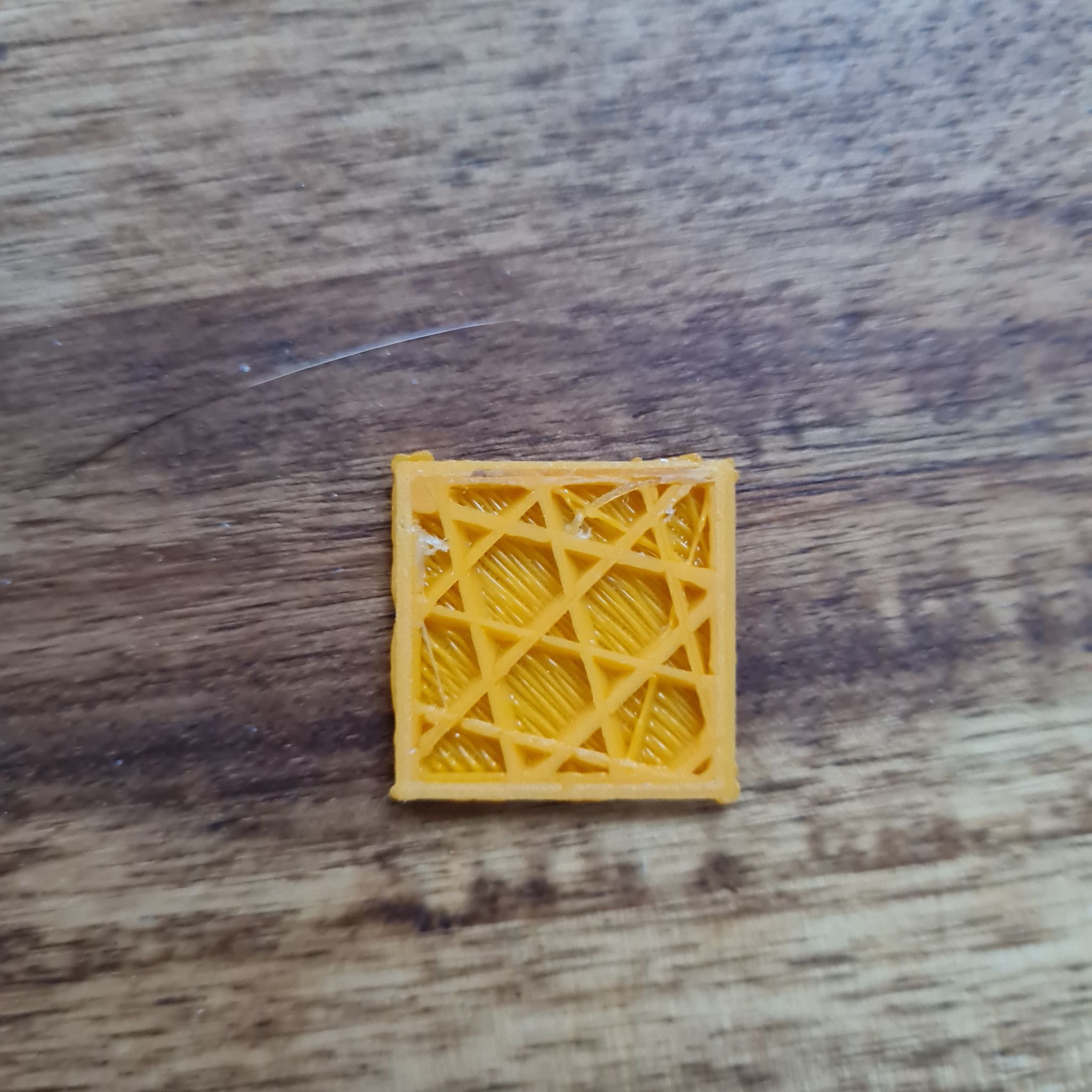

Babitruc Posté(e) Juin 5, 2024 Auteur Posté(e) Juin 5, 2024 Mon second test est en cours et il semble correct. Le problème de l'absence de la 1er couche pour le 1er test vient de ma bobine de PLA qui est une 3kg. L'extrudeur a eu du mal à tirer. Je n'avais pas déroulé assez de filament pour qu'il démarre. Avec ses petits bras, il a tout de même réussi à sortir les couches suivantes. Là, j'ai rectifier après elle ira à son emplacement définitif et le déroulement du filament sera plus facile car sur roulement à billes. Oulala! C'est quoi c'est dimension exotique. CCR10S_200mm Test.gcode Le fichier généré par CURA 5.7.1 1
pommeverte Posté(e) Juin 5, 2024 Posté(e) Juin 5, 2024 ça ressemble à une valeur de pas/mm de l'axe X ou Y complètement à ouest . Tu as toujours M92 X80.00 Y80.00 ?
pommeverte Posté(e) Juin 5, 2024 Posté(e) Juin 5, 2024 Ton fichier Gcode ne correspond pas à cette pièce (pavé 20x20x3)

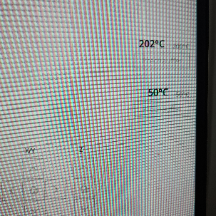

Babitruc Posté(e) Juin 5, 2024 Auteur Posté(e) Juin 5, 2024 Aih! J'ai du effacer l'autre. Je viens de tester, en repartant de ton fichier pavé 20x20x3, le slicer de PRUSA. Puis tentative d'impression directement via PronterFace, et bien de nouveau erreur avec bip intense, les températures de consignes étaient 65° pour le bed et 210° pour la buse. J'ai l'impression qu'au delà de 205°, cela devient difficile et l'imprimante se met en erreur. Je referai des tests demain. Je suis toujours preneur de tes conseils pour fiabiliser cette CR10S. Je regarde pas mal la Bambu Lab X1c et la PRUSA XL, mais les tarifs sont aie aie aie! Mais ce n'est pas le sujet, la CR10S va faire son taf.

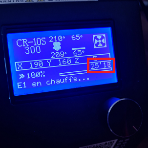

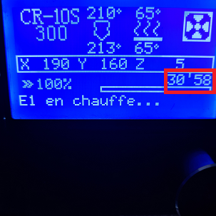

Babitruc Posté(e) Juin 6, 2024 Auteur Posté(e) Juin 6, 2024 Je comprends pas pourquoi l'impression ne démarre pas. Après 25 minutes, la stabilisation de la température de la buse ne s'est toujours pas stabilisée. Sur ce coup là, j'ai plutôt été patient Que puis-je faire? Le résultat des derniers autotune PID Buse sont : Resultat 04/06/2024: #define DEFAULT_bedKp 35.22 #define DEFAULT_bedKi 6.93 #define DEFAULT_bedKd 119.25 Resultat 05/06/2024: #define DEFAULT_bedKp 28.50 #define DEFAULT_bedKi 5.04 #define DEFAULT_bedKd 107.40 Resultat 06/06/2024: #define DEFAULT_Kp 33.27 #define DEFAULT_Ki 6.45 #define DEFAULT_Kd 114.46 Peut-on en tirer quelque chose ? Je m'étonne de ma patience. J'ai fini par éteindre. J'oubliais, aujourd'hui ma CR10S a mis sa chaussette. Mais je ne vois pas ni changement ni amélioration.
pommeverte Posté(e) Juin 6, 2024 Posté(e) Juin 6, 2024 il y a 53 minutes, Babitruc a dit : aujourd'hui ma CR10S a mis sa chaussette C'est une bonne nouvelle, même si elle n'a pas permis de résoudre le problème Est-ce que la sonde de température est bien fixée? attention à ne pas trop serrer la vis de maintien au risque de faire un court-circuit dévastateur En attendant de trouver l'origine et la solution au problème, tu peux augmenter les valeurs suivantes dans le fichier configuration.h: #define TEMP_WINDOW 1 // (°C) Temperature proximity for the "temperature reached" timer #define TEMP_HYSTERESIS 3 // (°C) Temperature proximity considered "close enough" to the target TEMP_WINDOW passe à 2 TEMP_HYSTERESIS passe à 4 ... voire plus

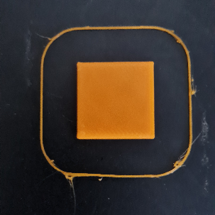

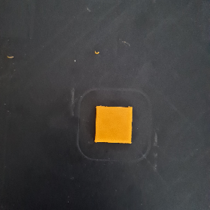

Babitruc Posté(e) Juin 7, 2024 Auteur Posté(e) Juin 7, 2024 Pour la sonde de température, oui elle est Ok et pas trop serrée. Avant le BLTouch, j'avais des soucis mais pas les mêmes. C'était plus des problèmes de plateau mal réglé. D'où l'envie de passer au BLTouch. Le test du verre, j'ai pas encore fait. Par contre, là, je viens d'imprimer le pavé et les résultats sont plutôt corrects. Je me suis un peu mélangé les pinceaux entre le fichier Pavé généré par PrusaSlicer et le même mais généré par Cura. Je confirmerai mais PrusaSlicer pour le PLA monte à 210°, là j'ai des soucis. Cura monte juste à 200° et l'impression semble correcte. C'est une nouvelle piste. Pour cette nuit, j'ai lancé une pièce plus importante pour voir. Je verrai bien demain matin comment cela c'est passé. Pour l'instant, c'est plutôt moyen, pas sur que je laisse car la 1er couche est très moche.
pommeverte Posté(e) Juin 7, 2024 Posté(e) Juin 7, 2024 (modifié) Je crois que c'est la définition même de l'euphémisme Par contre, je te conseille de remplacer la jupe par une bordure décalée de 0.1 de la pièce. Ça te permettra d'augmenter l'adhérence de la pièce Modifié (le) Juin 7, 2024 par pommeverte
