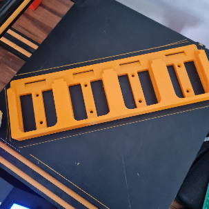

J'attends la fin de l'impression et t'envoie une photo de la pièce finie. Pour le moment, j'en suis très très très très content. 😂

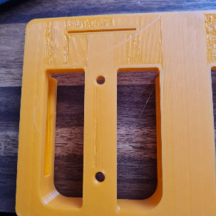

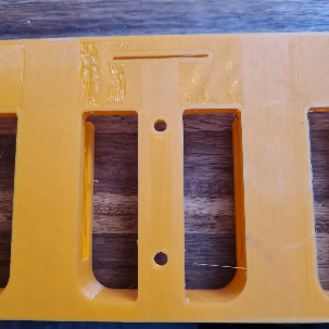

Voici les photos : Support de rangement pour mes batteries Makita
image.png.7750d51c12797e510f245ca8a12e3f47.png Je suis assez satisfait du résultat.

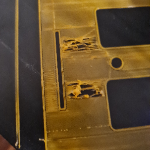

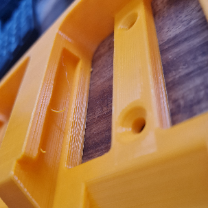

image.png.4f3b9c8de0689d169b1f5579fa23004f.pngDéfaut de la 1er couche. Pas grave, ce sera derrière!

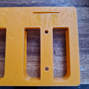

image.png.a7ce220cb409e74575d2b2139bc7492e.png Idem!
image.png.9409eb7cb8bc504e126a49036425d1d7.png Ce n'est pas si pire! ;o)

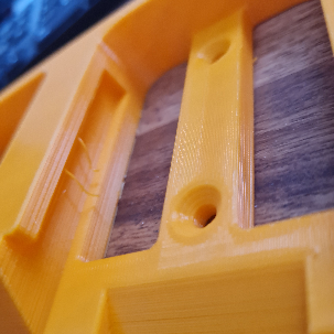

image.png.1ac5b976cabf9acba72734aa25dd1f2d.png Volontairement sans support, et c'est plutôt pas mal.
image.png.a99b038afbefcb2507b6d6f6897fba1e.png Là, il va me falloir un gros outil pour enlever ces petites bavures! 🤣
image.png.791412feb9d09deed088305b5515ae40.png Idem! Et ce sont les plus grosses, je pouvais pas tout prendre en photo.
Conclusion :
Impression réussie!
Imprimante opérationnelle pour du PLA ne dépassant pas les 200°. Au delà, l'imprimante montre des difficultés. Je fais que du PLA donc finalement ce n'est pas trop un soucis si je peux continuer comme ça.

Salut,
Pour les défauts sous la pièce, tu dois pouvoir améliorer le résultat. Si tu n'imprimes que du PLA, tu pourrais remplacer ton Ziflex par une plaque en verre ou miroir (3 ou 4mm d'épaisseur) dépolie au papier de verre, en plus des pistes que j'ai indiquées ici. Si tu as constaté une pollution sur tes galets, c'est le moment idéal pour les nettoyer et en profiter pour régler l'excentrique.

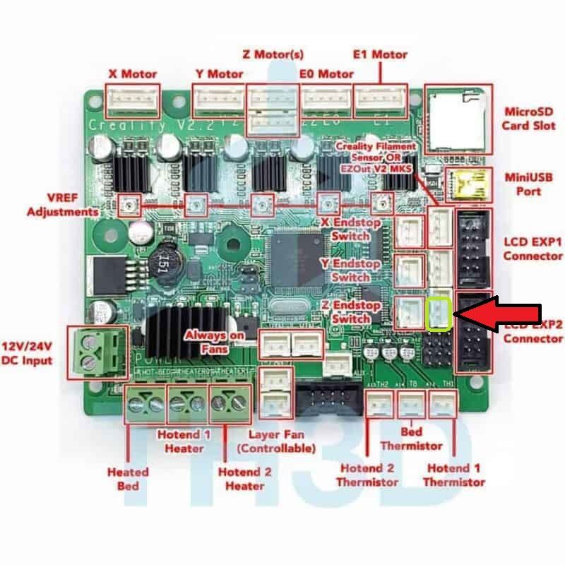

Quelle réponse as-tu à un M119 lorsque tu appuies (1) ou non (2) sur le levier du détecteur de fin de course Z? le Zmin doit passer de triggered (1) à open (2)
Sans appuie:
SENDING:M119
Reporting endstop status
x_min: TRIGGERED
y_min: open
z_min: open
filament: TRIGGERED
ok P15 B3
Avec appuie :
SENDING:M119
x_min: TRIGGERED
y_min: open
z_min: open
filament: TRIGGERED
ok P15 B3
Donc j'ai ce capteur à changer.
les z_min sont identiques, pas de changement d'état. 🥵

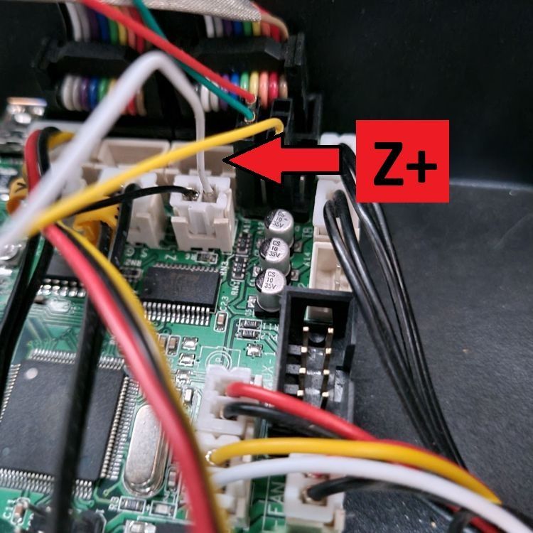

tu es sûr de l'avoir branché au bon endroit? 😅 c'est là où tu avais le 3Dtouch:

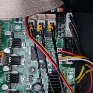

Capteur Z rebranché!
3D Touch débranché, remisé dans une boite d'où il n'est pas prêt de ressortir, probablement un voyage rapide vers le monde magnifique de la poubelle!
1er test : Lorsque je demande au Z de descendre de quelques centimètres et que j'actionne le fin de course Z avec le doigt. Il ne s'arrête pas. Vu qu'il y a un détrompeur sur la prise du Z au niveau de la carte mère. Il y a peu de chance que je me sois trompé. J'attends la livraison de nouveaux capteurs via le lien que tu m'as communiqué.
Donc pour l'instant, j'attends des temps meilleurs 😁

Il y a 1 heure, Babitruc a dit :
en plus, il n'y a pas de sens puisque c'est un contact sec 😅.
Pour en avoir le coeur net, tu peux inverser les connecteurs X- et Z- sur la carte-mère et refaire le test avec M119 sur les détecteurs de fin de course Z et X. Tu pourras en conclure si c'est un problème de détecteur, électronique ou logiciel (firmware)
J'ai eu la paresse d'essayer ta manipulation. J'ai donc attendu mes nouveaux capteurs qui sont arrivés hier.
J'enlève l'ancien, je mets le neuf, j'allume l'imprimante, je descend le Z et j'actionne le capteur de fin de course bas du Z. Et c'est très agaçant 🤣
Car la descente continu comme si de rien n'était!
Le capteur n'était finalement pas à remettre en cause mais comme il avait été plusieurs fois mal traité et que la petite barre en métal était un peu tordue. C'est plutôt un bien qu'il soit changé. Mais la vérité est ailleurs. Faut juste la trouver 😂
Une idée, d'investigation ?
Oui, le firmware est mis à jour avec les fichiers que tu m'as communiqué. Le BLTouch est inactif et démonté. Le résultat de la commande M 43 S confirme bie, ça.
Salut,
Je dirais que l'entrée est HS. Donc tu pourrais brancher le détecteur de fin de course Z sur l'emplacement Z+ derrière, en coupant l'ergot du connecteur du câble (à moins de jouer au bourrin, et de forcer comme un âne 😅) :
Citation
il faudra modifier le fichier configuration.h, en ajoutant les lignes suivantes à la ligne 1055:
#define Z_MIN_PIN                         19 // ancienne valeur: 18  // Z- inversion Z- avec Z+
#define Z_MAX_PIN                         18 // ancienne valeur: 19  // Z+ inversion Z- avec Z+
ensuite, tu vérifieras si le détecteur est bien pris en compte avec le test du M119 (détecteur commuté ou non)
Modifié (le) par pommeverte
Voici le branchement actuel :
Le Capteur Z a bien remplacé le 3DTouch.
J'ai pas bien compris ce que tu souhaites que je fasse.
Peut-être que je viens de comprendre!
Le Z+ que tu pointes sur la photo, est-ce bien le connecteur marron claire, juste derrière le connecteur du Z ?
La prise du capteur Z à 2 fiches, la prise Z+ en a 3. Sur lesquelles, dois je mettre le capteur Z?
Merci
Modifié (le) par Babitruc
il y a 24 minutes, Babitruc a dit :
à droite:
