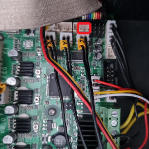

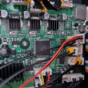

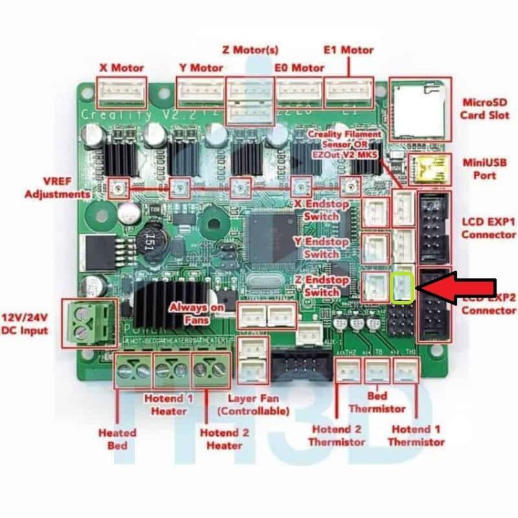

Babitruc Posté(e) Juin 17, 2024 Auteur Posté(e) Juin 17, 2024 Je te communique le fichier configuration.h car en ligne 1055, j'ai un saut de ligne. Avec la recherche, il ne trouve pas de #define Z_MIN_PIN. Et c'est bien le fichier que tu m'as communiqué. Je peux mettre trompé mais il ne me semble pas. Configuration.h Le nouveau branchement est fait.
pommeverte Posté(e) Juin 17, 2024 Posté(e) Juin 17, 2024 (modifié) Il y a 3 heures, Babitruc a dit : en ligne 1055, j'ai un saut de ligne c'est mieux pour insérer des lignes . Voici ce que tu devrais avoir après modif: Citation ... // Specify here all the endstop connectors that are connected to any endstop or probe. // Almost all printers will be using one per axis. Probes will use one or more of the // extra connectors. Leave undefined any used for non-endstop and non-probe purposes. #define USE_XMIN_PLUG #define USE_YMIN_PLUG #define USE_ZMIN_PLUG //#define USE_IMIN_PLUG //#define USE_JMIN_PLUG //#define USE_KMIN_PLUG //#define USE_UMIN_PLUG //#define USE_VMIN_PLUG //#define USE_WMIN_PLUG //#define USE_XMAX_PLUG //#define USE_YMAX_PLUG //#define USE_ZMAX_PLUG //#define USE_IMAX_PLUG //#define USE_JMAX_PLUG //#define USE_KMAX_PLUG //#define USE_UMAX_PLUG //#define USE_VMAX_PLUG //#define USE_WMAX_PLUG #define Z_MIN_PIN 19 // 18 // Z- inversion Z- avec Z+ #define Z_MAX_PIN 18 // 19 // Z+ inversion Z- avec Z+ // Enable pullup for all endstops to prevent a floating state #define ENDSTOPPULLUPS #if DISABLED(ENDSTOPPULLUPS) ... Il y a 3 heures, Babitruc a dit : Avec la recherche, il ne trouve pas de #define Z_MIN_PIN cette constante est définie dans le fichier de Marlin\src\pins\ramps\pins_RAMPS.h si elle n'est pas spécifiée avant, ce qui est le cas avec la modif. Modifié (le) Juin 17, 2024 par pommeverte
Babitruc Posté(e) Juin 17, 2024 Auteur Posté(e) Juin 17, 2024 Ok pour le capteur de fin de course du Z, il est opérationnel. SANS ACTION >>> M119 SENDING:M119 Reporting endstop status x_min: open y_min: open z_min: open filament: TRIGGERED ok P15 B3 AVEC APPUIE AVEC LE DOIGT >>> M119 SENDING:M119 Reporting endstop status x_min: open y_min: open z_min: TRIGGERED filament: TRIGGERED ok P15 B3 Je referme tout et remet en place le capteur et je fais un test d'impression. 1
