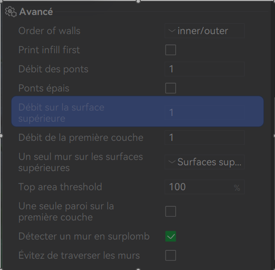

Dans l'onglet "Qualité", le débit de la surface supérieur est-il bien à 1 ?
Fais-tu un lissage ?
Ce n'est pas dans les paramètres du filament, c'est dans "Avancé" : on l'aperçoit sur ta photo précédente tout à fait en bas mais il manque certaines options dont celle que je cite. Es-tu bien en mode avancé ?
[Edit]
En fait il faut être en mode "développeur" : pour cela, va dans les préférences (Ctrl+P) et coche l'option "Mode développeur"
Trouvé
Je n'ai pas l'impression que ce soit la première couche, certaine pièce, la couche est tellement pas écrasée que je vois à travers entre le maillage des couches
Je parle de la surface supérieure donc de la dernière couche :

Oui alors il est bien à 1 😞
Ca peut venir d'un dépôt dans la tête ou dans l'AMS? j'essai un peu tout mais impossible d'améliore cette qualité
