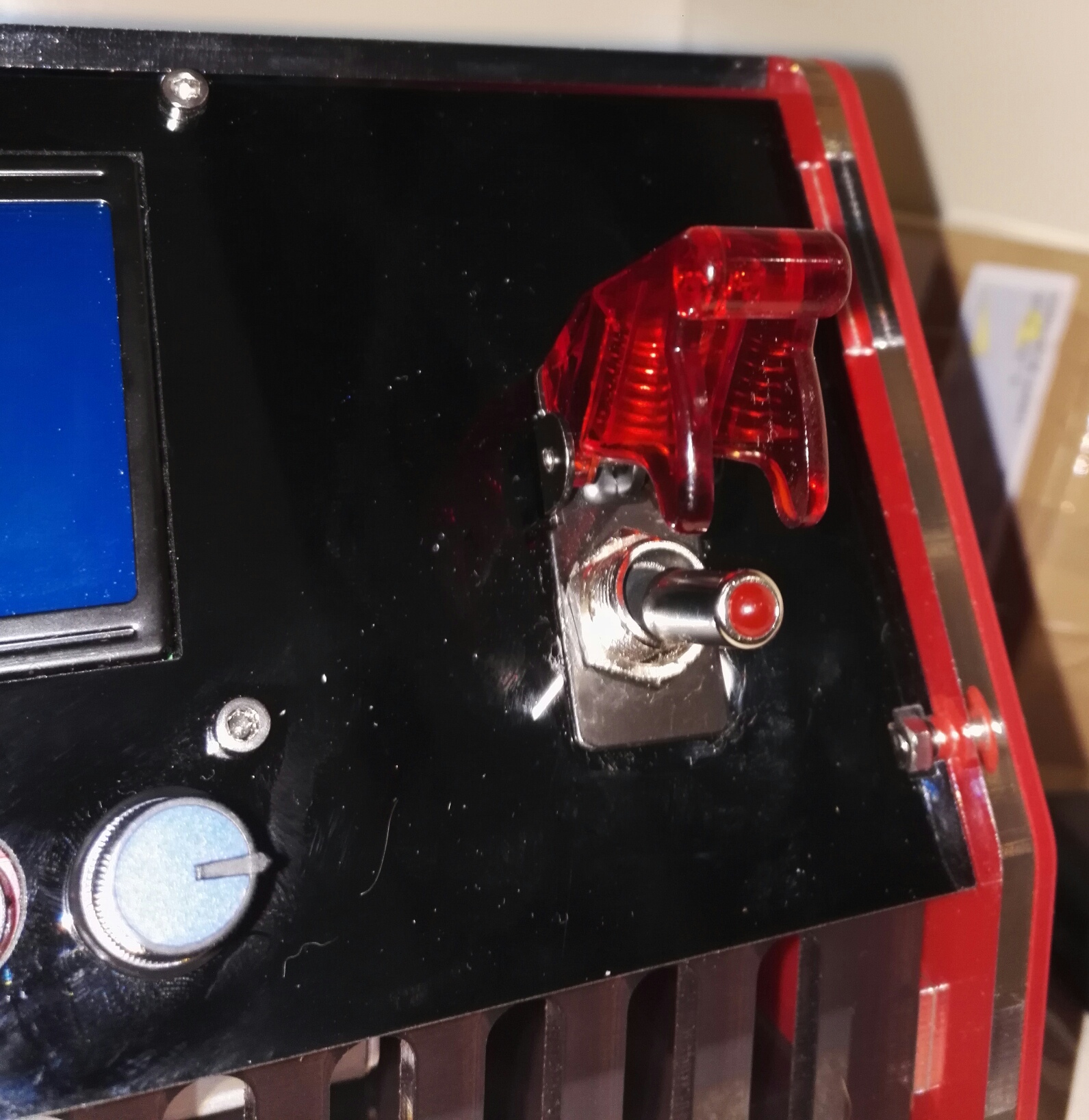

attention à l'épaisseur de la façade pour le fixer ;)

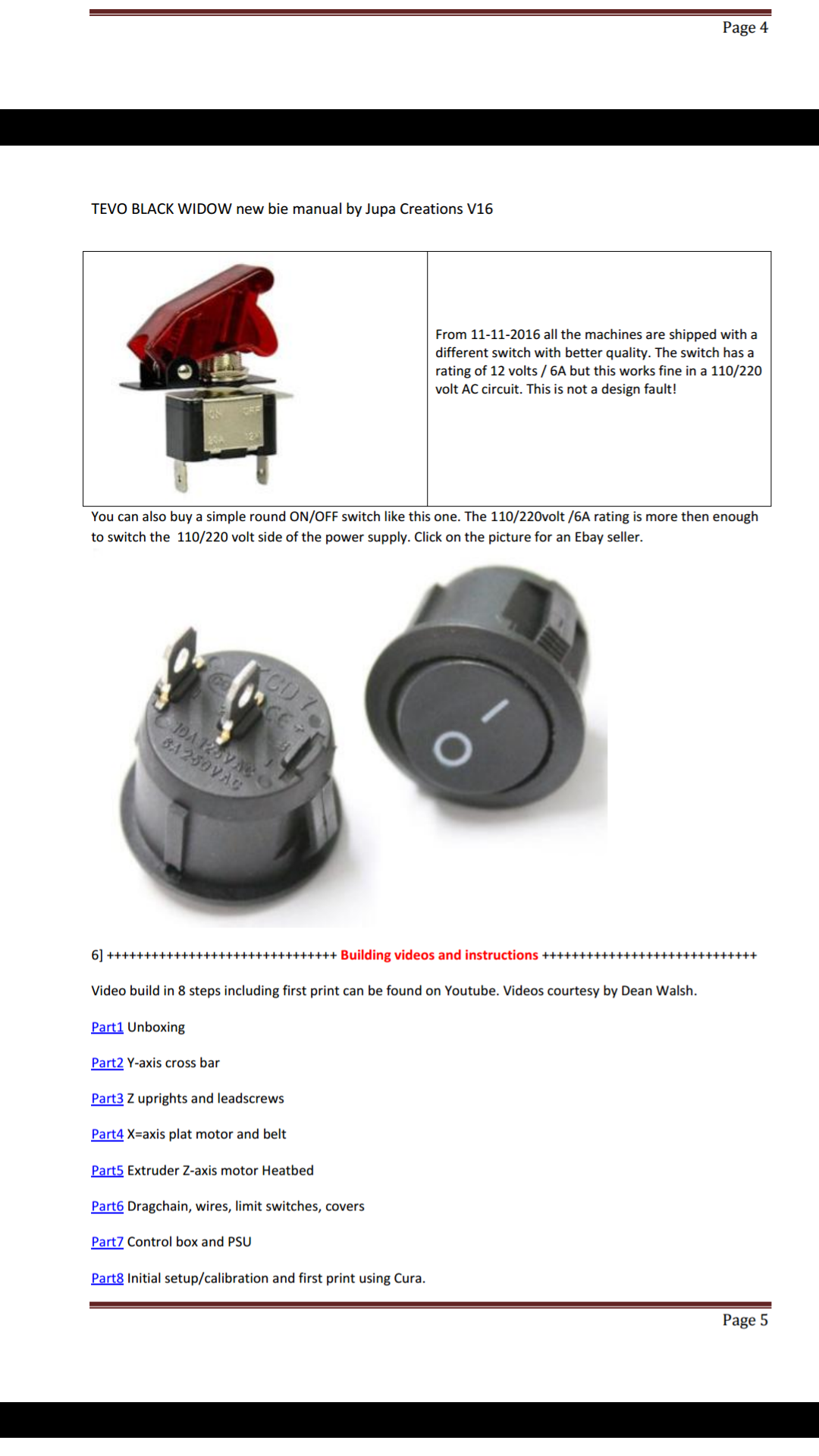

Oui enfin l'interrupteur en question est équipe d'un voyant. Je doute qu'il encaisse du 220v sans broncher...
Sans compter que l'isolation du voyant doit etre prévue pour du 12, pas du 220v. Prudence.
Modifié (le) par bob64

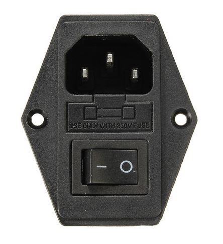

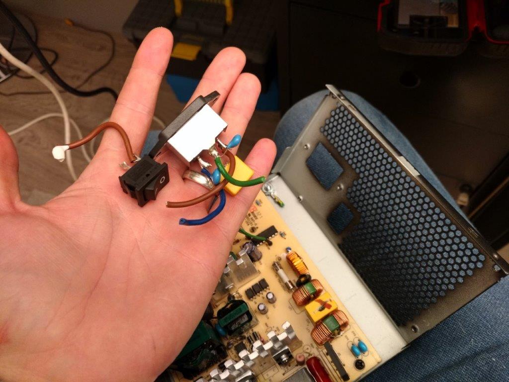

Perso, j'avais une alimentation ATX Corsair 350W que je n'utilisais pas, donc je l'ai désossée : J'ai récup la prise iec d'alim, qui était munie de protections, et le petit interrupteur qui va bien avec. Au moins, je connais la marque, les specs des prises et boutons sont largement suffisantes. Je m'imprimerai juste un adaptateur qui va bien pour boucher le trou rond en façade et faire joli =)
Et j'ai câblé la prise de terre qui n'était pas câblée dans la notice (c'est mieux xD) ....
Modifié (le) par Mysterick
ajout
Il y a 1 heure, Mysterick a dit :
Pour imager ....je pense que tu parles de type de connecteur. C'est en effet le mieux ....mais il faut découper le plexy de la plaque arriere

j'ai moi-aussi remplacé l'existant par une bascule d'alimentation PC . J'ai un peu loupé la découpe  , mauvais sens mais
ça fonctionne.
@La Bidouille Oui c'est un peu ce style là sauf que les protections sont soudées aux connectiques. Il y a deux thermistors phase-terre et phase neutre, et un autre composant couplé à une résistance dont je ne connais pas l'usage.
Cf photo

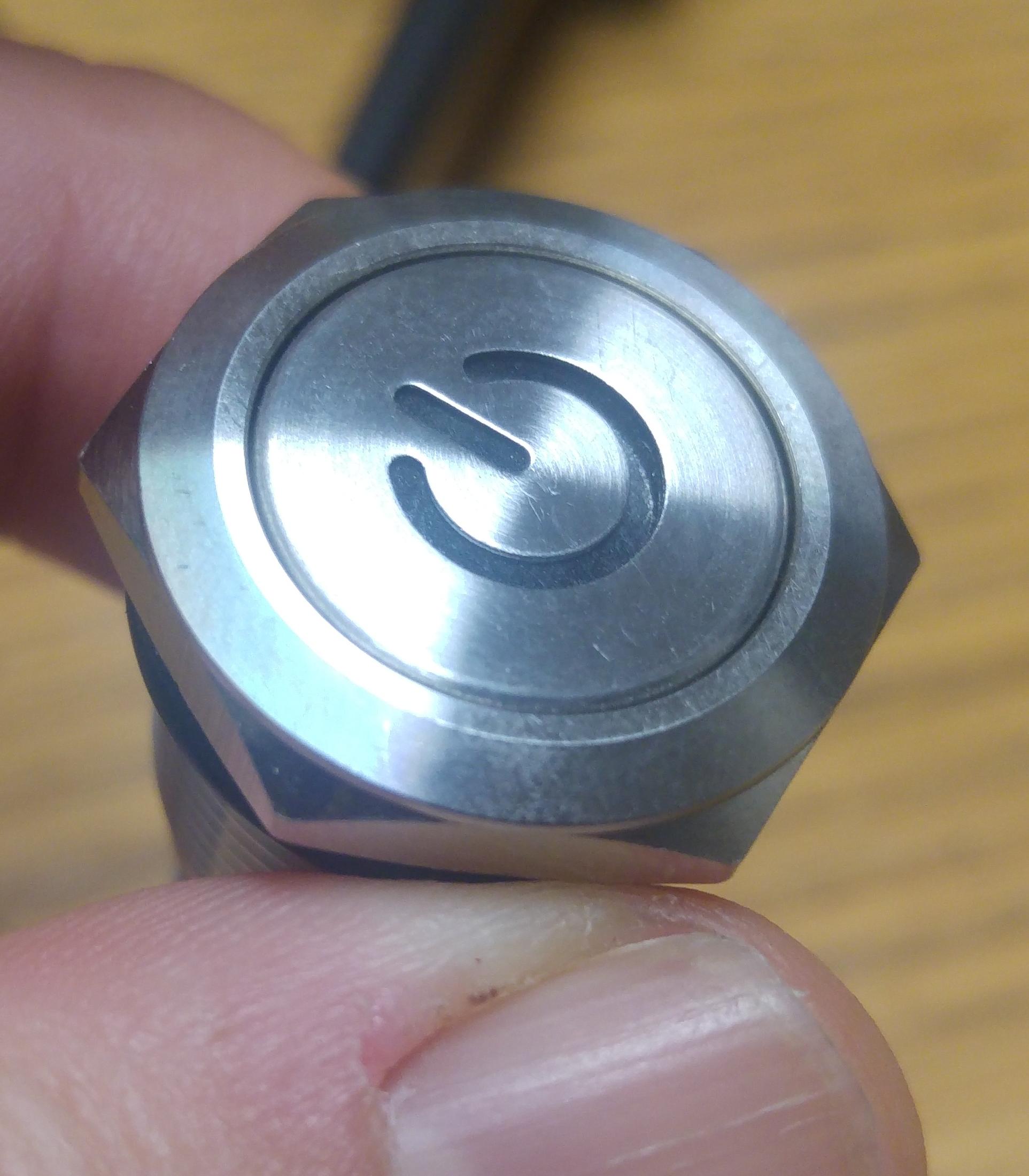

@mysterick : on dirait un filtre antiparasite, un peut comme dans les prise telecom.. ton idee est pas mal de prendre linter de l alime et en cherchant en fait ce nest qu'au max du 10A (recherche sur gotronic aussi, merci bidouille) la photo vient justement de gotronic c'est un filtre secteur 10a/250vac
mais  du coup les bouton interrupteur poussoir ne veut pas forcement dire poussoir (comme poussoir telerupteur) cela veut dire bouton que lon pousse et certain justement marche en interrupteur et d'autre sont marque"momentané" donc poussoir tout cours(telerupteur) et sur le net c'est pas clair. de toute facon javais deja commande le bouton poussoir et je devrait le recevoir demain; donc a voir ( testé :))
parce que javais vu sur la photo tevo un qui ressemblait.
bon bah.. en meme temps jetait entrain de me faire livré :D comme quoi.. des fois..
bref !

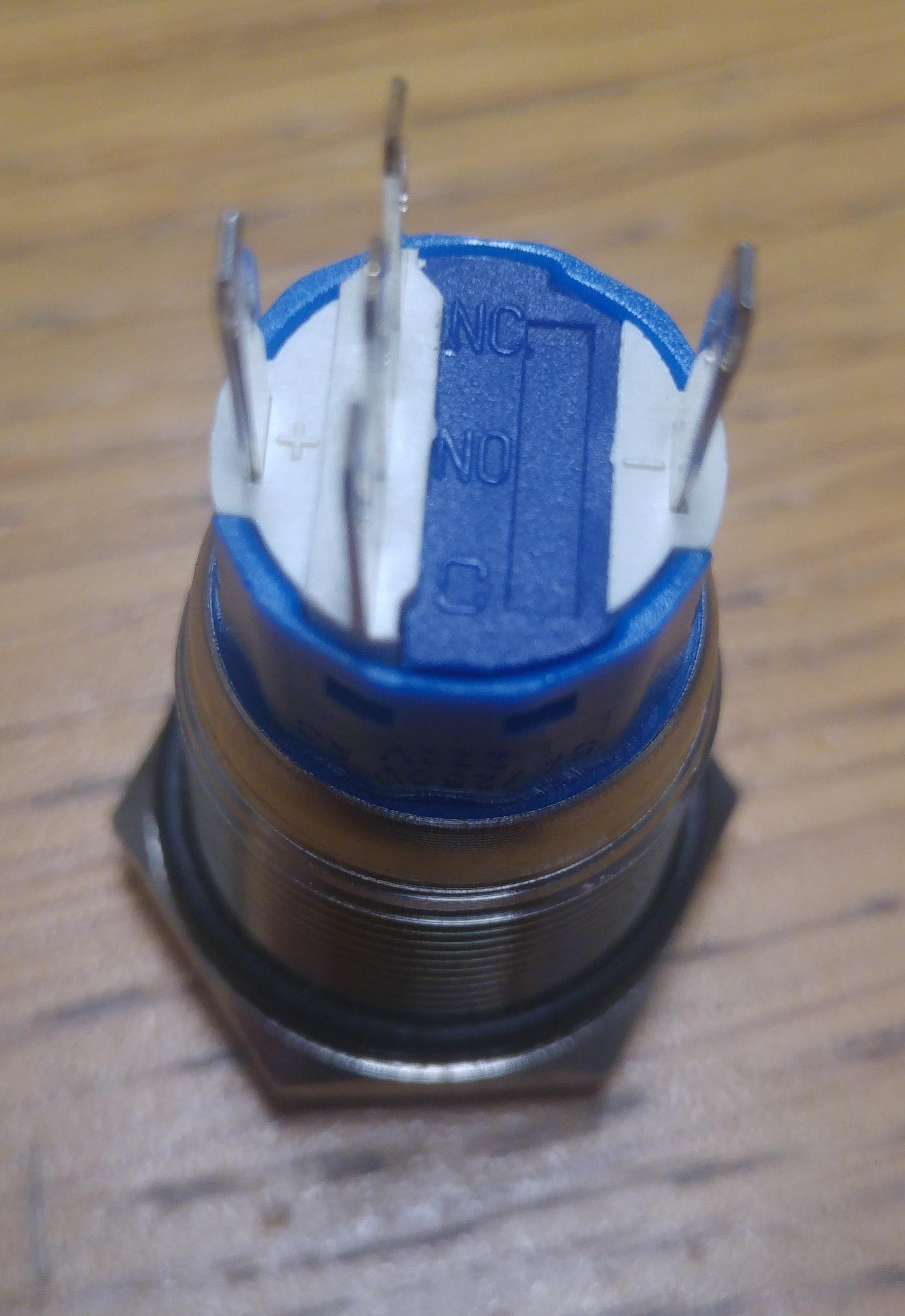

je vous met des photos du bouton mode normal et enfoncé
pour le cablage.. bin pas de schema ..donc test des continuitées
alors NC et C bouton en mode normal
NO et C bouton en mode enfoncé
+ et - rien dans les deux cas
 a faire plus de test pour la led ....
du coup jespere que cest la bonne taille
Cablage : 1 cable sur le "C" c'est le commun. (câble qui vient de la prise à l'AR de la machine)
Ensuite:
NO : Normaly open --> circuit ouvert à l'état repos --> l'imprimante sera en marche lorsque le bouton est enfoncé
NC : Normaly close --> circuit fermé à l'etat repos --> l'imprimante sera en marche lorsque le bouton n'est PAS enfoncé
--> Un brin qui part du NO et qui va à L'alim (L (phase))
+ et - pour l'alim de la led. Attention à l'alimentation (5v, 12v, 24v???)

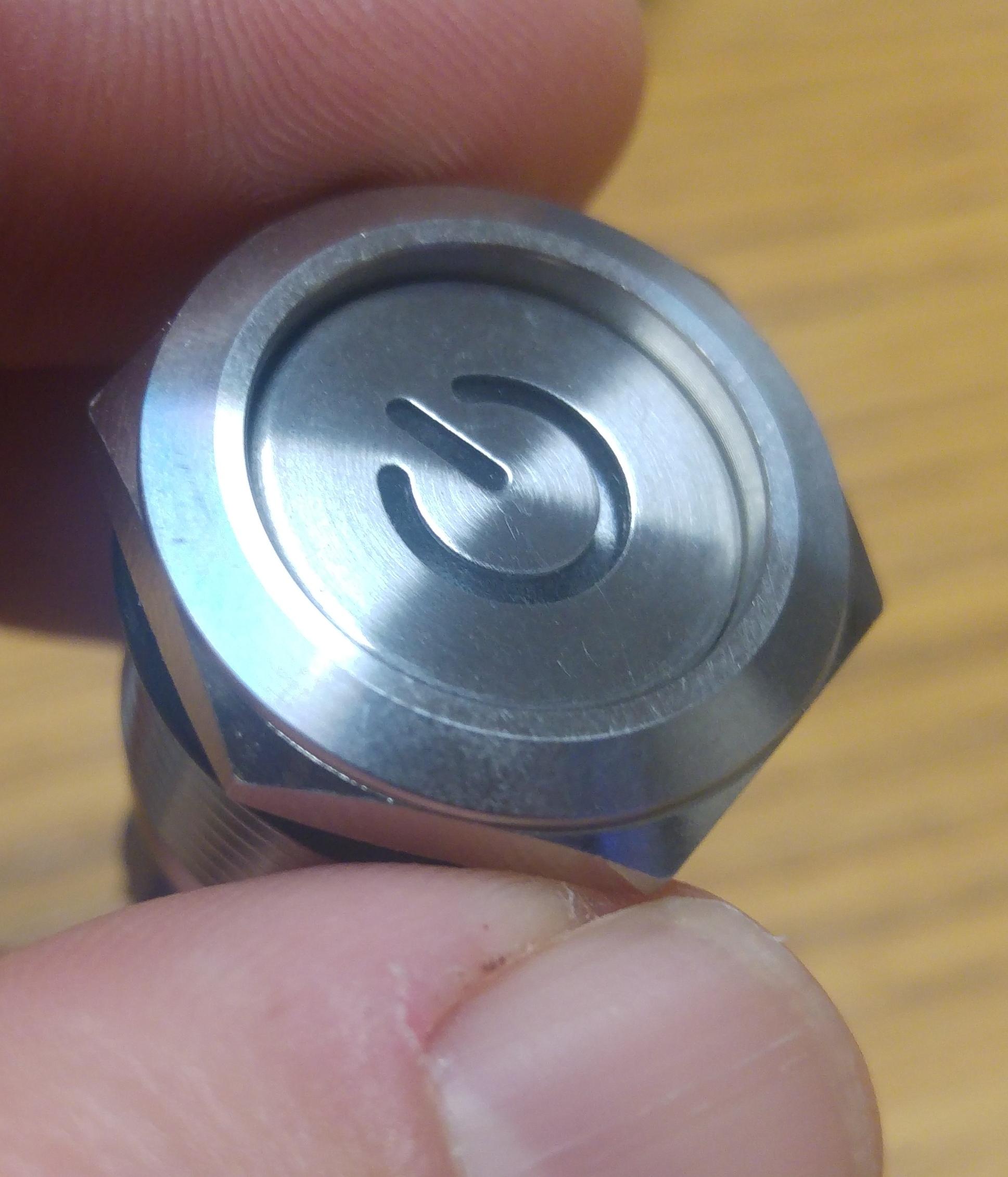

Salut @treflenoir, tu confirme que le bouton acheté sur mamazon est bien un on off, car j'aime bien le design, et si ça correspond, je pense men prendre un pour ma machine ( qui est pas une tevo )
Merci :)
Edit :
@bob64, sur le commun, c'est le fil de la phase qui vient de la prise d'alim je pense, desfois vaut mieux préciser le truc, pour éviter les bêtises ^^
Modifié (le) par Tormak
oui, on le voit bien sur les photos et apres les test de continuité et l'explication de bob64 NC =normalyclose et NO= normalyopen : cest bien un interrupteur !
par contre pour la led, c'est bizarre: pas de continuité entre - et + (bouton enfoncé ou pas) et pouquoi est il marqué + et - (certainement du  DC et non pas AC, sachant que l'on achete un inter 220v ! )
pour la continuité peut etre que bob64 peut nous eclairé (la led 9_9)
Je crois que la loupiote est alimenté en 220 si j'en crois la fiche mamazon :  Tension De La Lampe : 220V
Bonjour juste pour info j'ai tester le bouton fourni car je n'en n'est pas d'autre sous la main pour l'instant et ça marche très bien (pour l'instant ) aucun problème et il n'est pas équiper d'un voyant ou alors je ne l'ai pas vu.
Après en regardant chez nos amis chinois, qui vendent les même inter que le tient, ils disent led en 12v de leur coté ...
Tu as câblé le + sur le +12v de l'alim, et le - sur la masse de l'alim?
( je ne connais pas grand chose en électricité donc désolé si je m'exprime mal ) La BW est en 24 volts. le bouton vient deja monter avec deux fils avec marquer L et L l'un va à la prise 220 derrière la box et lautre va au L sur l'alimentation 220-24 volts.
Modifié (le) par petitsebdu06

salut,
donc jai testé le bonton et fonctionne nickel apres reste a savoir si au niveau de l'amprerage ca va le faire ou pas...
la phase = L = rouge ou noir
le neutre= N = bleu
comme la déja dit tormak et bob64 toujours mettre les interrupteurs sur la phase !
par rapport au bouton poussoire  a verrouillage  (et non momentané) il ya plusieurs facon de le cablé :
bouton relevé- led éteinte- contact ouvert (pas de courant en sortie)
bouton relevé- led éclairé- contact ouvert (pas de courant en sortie)
bouton relevé-led éteinte- contact fermé (courant en sortie)
bouton relevé-led éclairée-contact fermé (courant en sortie)bouton relevé.jpgbouton poussé.jpg
moi ce qui m'interresse c'est le bouton relevé avec la led éteinte et pas de courant, quand j'appuye sur le bouton la led s'éclaire et la machine en meme temps.
je vous ai fait un petit schema pour ce cas là:
et si vous voulez que la led soit éclairée avec le bouton relevé et pas de courant
avec le schema au-dessus quand vous appuyez sur le bonton ,le courant passe mai la led s'éteint
Si vous connectez NC au lieu de NO le courant passera bouton relevé.
j'ai quand meme bien flipper la premiere fois que je l'ai branché au secteur9_9
Donc c'était bien ça la "led" est bien en 220? tu as pas essayer de l'alimenter en 12v?
