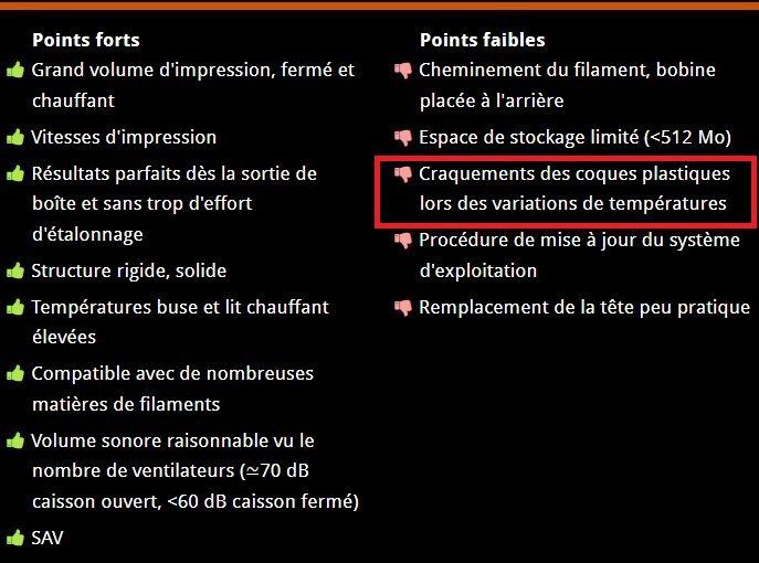

Lors de la revue de la X-Max 3, j'avais noté dans les points faibles ces craquements.
Révélation
Au début, ça m'inquiétait un peu mais depuis bientôt un an d'utilisation je m'y suis habitué 😉
