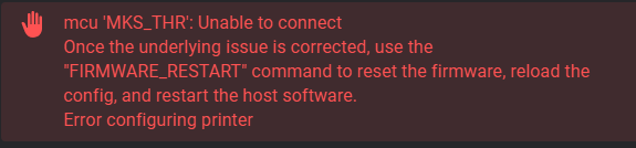

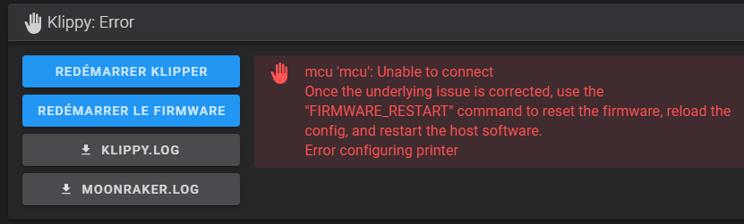

Je suis parti avec un version propre sur un EMMC
J'ai suivi la procédure à la lettre, j'ai soudé un connecteur JST-XH 2.54 sur la carte fille, préparé un cordon USB, j'ai modifié l'ordre des fils car par rapport au tuto ce n'était pas dans l'ordre sur la carte TH
Au départ tout c'est bien passé, en regardant dans KIAUH j'ai bien les dernières versions de klipper et de Moonraker, dans fluid j'avais bien les 2 MCU qui devait être mis à jour comme dans le tuto, j'ai flashé la carte mère avec le firmware qui a été créé, le fichier est bien passé en .CUR
J'ai ensuite connecté la carte TH comme indiqué et c'est là que ça bug...
ci joint le klippy.logklippy.log.txtet le moonraker.log moonraker.log.txt
 et dans fluid j'ai
Une idée ? 😉
Sans rapport probable mais la date n'est pas à jour ou alors tu es dans un autre faisceau horaire 😉 (au moment où je poste, il est 19h03, le samedi 13/07/2024. La version du firmware est bien une v0.12.
Citation
Build file /home/mks/klipper/klippy/../out/klipper.dict(8876): Sat Jul 13 22:22:20 2024
Last MCU build version: v0.12.0-263-g0087f04c
Le mcu principal déclaré dans le printer.cfg :
Citation
[mcu]
serial = /dev/serial/by-id/usb-Klipper_stm32f401xc_5A0064000351323532393238-if00
Klipper essaie de se connecter sur ce port série mais n'y arrive pas :
Citation
mcu 'mcu': Starting serial connect
mcu 'mcu': Unable to open serial port: [Errno 2] could not open port /dev/serial/by-id/usb-Klipper_stm32f401xc_5A0064000351323532393238-if00: [Errno 2] No such file or directory: '/dev/serial/by-id/usb-Klipper_stm32f401xc_5A0064000351323532393238-if00'
En ssh sur l'imprimante, que retourne :
  • lsusb
  • ls /dev/serial/by-id/*

mks@mkspi:~$ lsusb
Bus 005 Device 001: ID 1d6b:0003 Linux Foundation 3.0 root hub
Bus 004 Device 001: ID 1d6b:0002 Linux Foundation 2.0 root hub
Bus 003 Device 001: ID 1d6b:0001 Linux Foundation 1.1 root hub
Bus 002 Device 001: ID 1d6b:0002 Linux Foundation 2.0 root hub
Bus 001 Device 001: ID 1d6b:0002 Linux Foundation 2.0 root hub
mks@mkspi:~$ ls /dev/serial/by-id/*
ls: cannot access '/dev/serial/by-id/*': No such file or directory

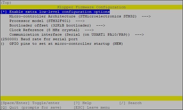

Bon je pense qu'il y a un bug dans cette procédure car j'ai testé plusieurs fois et plus rien ne fonctionne...
Je suis donc revenu à la version d'origine
Je vais donc abandonner cette modification pour me tourner vers la procédure de @fran6p normalement faite pour une XM3
J'ai déjà commencé et suis arrivé sans encombre à :
"C'est l'objet du script shell suivant (contenu à recopier dans un fichier nommé comme vous voulez ( automontage.sh, par exemple), droits d'exécution (chmod +x …))"
mais là je bug car je n'ai jamais utilisé ce type de fichier...
Modifié (le) par pascal_lb
@pascal_lb
Bon après lecture plus approfondie du Github de @bistory et quelques recherches sur Reddit et autres sites, je me pose quelques questions 😱:
  • a-t'il vraiment testé ce qu'il propose de mettre en œuvre ?
    • si oui, est-ce vraiment fonctionnel sur sa SK1 ?
Pourquoi ces questions ?

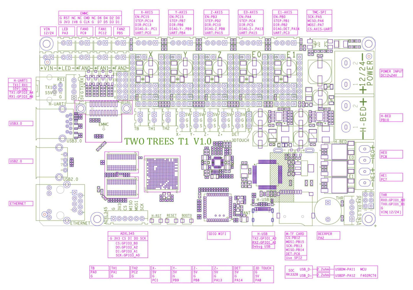

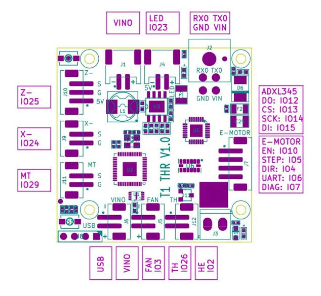

Le microcontrôleur de la tête, d'après de nombreuses lectures, serait plutôt un RP2040 (Pi pico) (l'utilisation des boutons BOOT et RESET sur cette carte pour passer en mode DFU tendrait à confirmer la présence d'un Pi Pico) => la préparation du firmware Klipper serait donc erronée
Idem pour le microcontrôleur de la carte qui ne serait pas un STM32F407 mais un STM32F402 (version chinoise du STMF401), là encore la préparation du firmware n'est pas la même (le «serial» utilisé par Twotrees confirmerait d'ailleurs un STM32F401 et pas un F407 (le bootloader n'est pas le même 48K pour ce dernier, 32K pour le 401/402) => serial:/dev/serial/by-id/usb-Klipper_stm32f401xc_5A0064000351323532393238-if00… j'espère que le flash d'un mauvais firmware n'aura pas eu d'incidence sur le reflashage 😳)
Comme ces deux cartes sont fabriquées par Makerbase, ce sont des dérivées de la MKS SKIPR (elle avec un μcontrôleur STM32F407) et de leur carte USB/CAN pour les têtes.
J'ai trouvé les schémas d'attribution des broches de ces deux cartes 😉
La carte principale
La carte fille de la tête

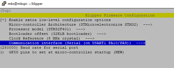

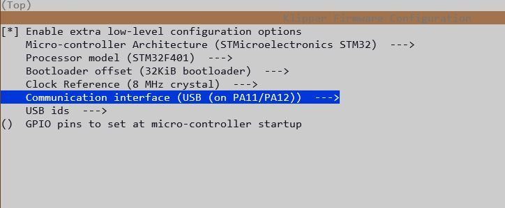

Pour flasher la carte principale, c'est la même procédure que pour la X-Max3 (voir ce lien ou celui-ci), la différence se faisant uniquement sur le nom du firmware Klipper ( mks_skipr_mini.bin pour la SK1 vs X_4.bin pour la XM3)
PS: dans la préparation du firmware la communication UART se fait sur les broches PA11 / PA12 (pour la XM3 c'est PA10/PA9)… pas étonnant que Klipper ne puisse établir la liaison 🙄.
Extrait du schéma des pins ci-dessus (le μcontrôleur est sur ce schéma un STM32 F402 😉 ) :

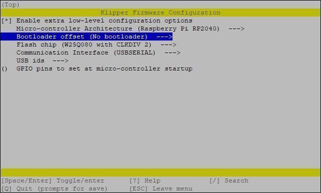

Idem pour le firmware de la tête, préparé pour un RP2040 => klipper.uf2 (méthode 1 sans installation préalable de Katapult de ce lien ou ) , presser le bouton Boot tout au long du démarrage de l'imprimante (la carte n'a pas de bouton Reset apparent 😞 ) pour passer le RP2040 en mode Bootsel (le RP2040 émule alors un périphérique de stockage USB) (d'où le script d'automontage 😉 )

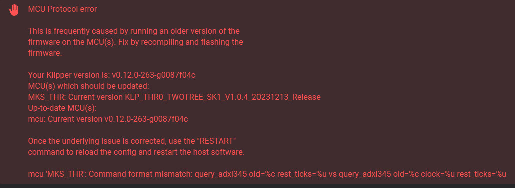

 printer.cfg  'SK1 Machine Documentation V.231030'  'System Volume Information'   TT_UPDATE.deb
Le Klipper installé est la dernière version (0.12).
Ce message est «normal» car Fluidd détecte qu'il y a non concordance entre la version klippy installée et les firmwares de chaque mcu (celui de la carte principale (le Rockchip RK3328 + STM32F402) et celui de la tête (MKS_THR)).
Tu en es donc à l'étape où il faut préparer les firmware puis les flasher (ne suit pas la documentation de @bistory sauf pour la connexion qui doit se faire en USB via l'ajout du connecteur sur la carte et un câble USB (déconnexion du câble reliant la carte fille à la carte principale).
Commence d'abord à flasher le firmware pour le STM32F402, redémarre Klipper une fois flashé pour voir s'il est bien pris en compte (lsusb, ls /dev/serial/by-id)
Si Fluid n'émet plus que l'erreur pour la carte MKS-THR, il faudra procéder au flash de cette carte. Comme l'automontage USB est bon, ça devrait être plus facile 😉

Donc là je peux suivre tes indications pour flasher la carte mère dans ton tuto pour la XM3 ?
je pense que j'ai bien sélectionné 😉
Presque, modifie la ligne Communication interface pour sélectionner «on USART1 PA11/PA12» «USB (on PA11/PA12)» comme je l'ai indiqué plus haut :
Au final, le menuconfig devrait être celui ci-dessous pour cette carte «MKS/Twotrees-SK1» :
Modifié (le) par fran6p
il y a 5 minutes, fran6p a dit :
Presque, modifie la ligne Communication interface pour sélectionner «on USART1 PA11/PA12» comme je l'ai indiqué plus haut :
a mince j'ai été plus vite de la musique...
Je recommence 😉

Il n'y a plus que le firmware de la tête à flasher :
Citation
Up to date MCU(s)
mcu: Current version v0.12.0-26xxxxxxxxxxx
Préparer le firmware pour une Pi Pico (RP2040) => klipper.uf2.
Pour le flasher, il faudra passer en mode Bootsel :
  • éteindre l'imprimante,
  • presser le bouton BOOT,
  • allumer l'imprimante,
  • ne relâcher ce bouton qu'une fois celle-ci démarrée
Suivre la procédure https://github.com/fran6p/Xmax3-free/blob/main/Mise-a-jour/firmware-mcus.md#flasher-le-firmware-1
L'automontage étant fonctionnel, le RP2040 s'il passe bien en mode «émulation de stockage» devrait faciliter le flashage:
cp ~/klipper/out/klipper.uf2 ~/printer_data/gcodes/USB
Une fois flashé, un redémarrage de Klipper devrait (on croise les doigts) ne plus afficher d'erreur empêchant le démarrage.
Il restera probablement quelques ajustements à faire dans le fichier printer.cfg.

J'ai bien cru que ça avait fonctionné mais non 🤧
j'arrive à ça
Pour tant j'ai bien configuré comme tu l'as indiqué
j'ai ensuite branché mon cable USB sur la carte THR
avec lsblk j'avais bien la partition sda1 mais en face je n'avais pas le chemin /home/mks/printer_data/gcodes/USB
avec lsusb j'avais bien Raspberry pi RP2 boot
ensuite
sync
j'ai vérifié avec lsusb le RP2040 n'était plus en mode émulation de stockage
j'ai arrêté la machine, rebranché le câble d'origine et ça ne fonctionne pas
Je l'ai refait 2 fois au cas ou mais résultat identique
je te met le klippy.log au cas ouklippy.log.txt
