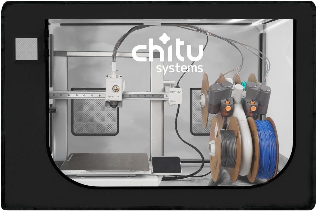

bonjour, j'ai besoin de faire des impressions avec des supports au contact de la pièce et je regarde donc les imprimantes qui me permettraient cela, y a t il des utilisateurs de A1 qui impriment du PETG avec comme support du PLA ?
d'autre part, je souhaiterais sur cette imprimante, pouvoir utiliser le couple ABS / HIPS mais pour cela il faudrait que la A1 est un caisson, y en a t il qui impriment de l'ABS  avec la A1 ?
j'ai trouvé ce caisson également, certains l'utilisent ils ?
Caisson Chitu Systems A1 / Mini
j'aique la carte de la A1 n'a pas de ventilateur

A1 combo + ton caisson, tu est au alentour de 600€, tu prends directement une P1S combo à 856€ et tu est sur de pouvoir imprimer de l'ABS sans souci, certes c'est 250 € de plus mais la tu est sur que l'électronique de l'imprimante est prévu pour être en caisson et les bobines sont dans un AMS fermé donc protégées de l'humidité et de la poussière.

Je trouve qu'il est plus intéressant de faire deux caissons distincts et plus simple à réaliser.
Un Caisson pour les quatre bobines avec des sachets de silica pour maintenir une hygrométrie assez faible, de plus on ne l'ouvre pas souvent, seulement pour les changements de bobines.
Un autre caisson pour l'imprimante qui étant beaucoup plus petit réussira à chauffer rapidement pour maintenir une température plus adaptée à certaines matières.
  • +1 3
Pour de l'ABS, faire un caisson n'est pas si simple et si peu coûteux que ça en à l'air...
J'ai équipé ma Prusa i3 MK2s d'un caisson, c'est une imprimante 3D qui date de 2017, à l'époque on a avait pas d'imprimante abordable en caisson, pas le choix il fallait bricoler.
Il monter à 55°C voire 60°C si veut être tranquille avec l'ABS ; il faut prévoir un chauffage, avec une régulation de température, et déporter les parties électroniques sensibles à la température (alimentation, carte mère) en dehors du caisson ou bricoler une isolation vis à vis de l'intérieur et un refroidissement venant de l'extérieur.
Le caisson doit s'ouvrir facilement pour accéder aux différentes parties de l'imprimante, car une porte frontale ne donne pas d'accès suffisant quand on a des soucis avec l'imprimante, surtout que les imprimantes "ouvertes" sont prévues pour que l'utilisateur y accède de tous les côtés pour certaines manipulations.
J'ai aussi certaines pièces de l'imprimante qui ont souffert de la température, alors qu'elle n'a pas énormément servit.
Je rejoint @Ironblue : autant acheter directement une imprimante en caisson fermée, beaucoup moins de soucis. Certaines ont même un chauffage intégré avec régulation, c'est clef en main.
Tu penses faire des économies en bricolant un caisson toi-même mais avec le temps perdu, le matériel, les inévitables imprévus liés à la mise au point et dépenses supplémentaires ça ne vaut pas le coup.

Les prix ont quand même beaucoup baissé ; on trouve des imprimantes en caisson assemblées vendues moins chères aujourd'hui que ma I3 MK2s achetée en kit à l'époque.
Comme tu souhaites éventuellement construire un caisson, voici un petit retour d'expérience sur mon caisson. Il est construit en polystyrène extrudé de 20 et 30mm, la porte est en plexi de 10mm, elle est coulissante dans des rainures donc assez bien étanche à l'air. La bobine est au dessus du caisson et la fente pour le passage du filament est étroite. Mais même avec un bed à 110°C, et ce caisson plutôt bien isolé, j'ai dû installer 60 Watts de chauffage pour atteindre 60°C et ça prend un certain temps.
Si tu veux mettre l'A1 en caisson, il faudra une fente relativement large pour le passage des tubes qui apportent les filaments, il y aura de la perte de chaleur (à moins de bricoler un système avec un joint brosse ou des bavettes en caoutchouc).
La puissance du chauffage nécessaire risque d'être importante ; si ma mémoire est bonne les imprimantes en caisson du commerce peuvent avoir deux alimentations avec une puissance totale de plusieurs centaines de watts.
Mon chauffage n'a pas de ventilateur, j'ai utilisé des plaques de veroboard en guise de résistance, de surface relativement grande (je souhaitais éviter les courants d'air, et il n'y a pas de risque de surchauffe liée à un panne de ventilateur)
A voir aussi comment placer l'électronique de la A1 en dehors du caisson, ou trouver une combine pour la refroidir mais sans perdre la chaleur du caisson
Il faut aussi prévoir l'évacuation des "crottes" (purges) de la A1 en dehors du caisson 🤣
Le caisson que tu a trouvé sur Amazon contient l'imprimante avec les bobines, et il n'a pas de chauffage. Il risque de ne pas faire assez chaud pour de l'ABS et/ou trop chaud pour l'imprimante. Et... où vont les "crottes" de purge ? Si elles se retrouvent sur le bed ou la pièce, ça peut foirer l'impression.
Je dis pas ça pour te décourager, au contraire si tu réussis ce sera très bien et on attend de voir le résultat sur le forum 😉
J'espère que mon retour d'expérience est utile, surtout que tu as un petit budget, que tu risques de dépasser si ton premier prototype ne fonctionne pas ou si des cartes de l'imprimante sont endommagées à cause de la chaleur.

en fait je n'ai pas l'intention de chauffer le caisson activement c'est surtout pour éviter les courants d'air, j'ai fait des essais avec un ABS  GF low warping et ça fonctionne très bien juste avec le chauffage du plateau pour les formes que j'imprime en tout cas
