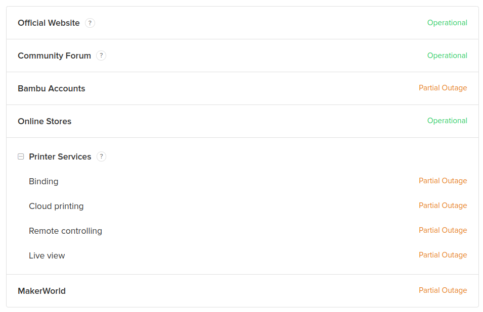

SR-G Posté(e) Septembre 10, 2024 Posté(e) Septembre 10, 2024 Comme beaucoup le savent, Bambu utilise une partie "cloud" pour leur infrastructure : quand vous clickez depuis n'importe où (Bambu Studio chez vous en local, ou depuis Makerworld, etc.) sur "Imprimer", le fichier à imprimer (= le fichier GCODE) est envoyé par défaut vers l'imprimante via les fonctions "cloud" hébergées chez AWS. Dès lors, dès que le cloud est HS, cette fonction n'est plus disponible. Les paliatifs sont (juste pour rappel) : Reconfigurer l'imprimante en "LAN IP" only Envoyer le fichier à imprimer par SFTP (manip décrite dans d'autres posts) Ou pousser le fichier sur une carte SD et imprimer depuis celle ci depuis l'écran de l'imprimante Ce matin, une maintenance (annoncée) a eu lieu et s'est terminée dans le délai imparti. Par contre, suite à cette manip, toute l'infrastructure s'est retrouvée down (y compris, au moins partiellement, Makerworld, le site officiel, le forum, ...) et bien sûr les fonctions d'impressions évoluées. Pour rappel le suivi de l'état des services Bambu (sont-ils opérationnels) se fait depuis la page de status : https://status.bambulab.com/ Par ex. à l'heure actuelle (16h00+) : A noter que dans ce genre de cas, il faut être vigilant avec ce qui se passe : si un job a été soumis avec succès (= pas d'erreurs dans Bambu Studio) il peut être "engagé" côté cloud mais retardé, et finir par se lancer un peu plus tard (donc attention à l'état de l'imprimante si çà arrive ainsi = dans le doute, mieux vaut l'éteindre si problème actuel avec le cloud Bambu) --- Bref il serait temps que Bambu permette pour les envois de fichiers depuis Bambu Studio d'être par défaut 100% en local (et de n'utiliser les fonctions "cloud" que pour les envois depuis Makerworld ou depuis l'appli smartphone). N'hésitez à pas à faire un peu de lobbying auprès de Bambu en ce sens (twitter, reddit, ...) Même si on n'est pas bloqués (cf. plus haut), çà reste dommageable en terme de practicité et en terme d'image. Lien sur le forum reddit discutant de la situation du jour : Situation rétablie ce soir vers 17h00 (mais l'outage aura duré quasi toute la journée). 1 1

SR-G Posté(e) Septembre 10, 2024 Auteur Posté(e) Septembre 10, 2024 Oui il y a plusieurs problématiques / cas de figures (même si çà reste assez "rare" au final) - pour résumer : Le fait de ne pas pouvoir imprimer comme d'habitude quand il y a un souci "cloud" (sauf qu'il y a des palliatifs) Le fait que le lancement des impressions puissent se faire à des moments innoportuns : (c'est déjà arrivé) par ex. le fait il y ait parfois deux impressions qui puissent se lancer à cause de dysfonctionnements, l'une après l'autre, à un moment inattendu (avec la 2e démarrant alors que la 1ère est encore sur le plateau) (d'où le conseil "en cas de soucis cloud, faites attention à ne pas faire plein d'essais de lancement + éteignez votre imprimante") aujourd'hui, dans le topic reddit, certains se plaignent que leurs prints lancés AVANT les problèmes du jour ont été arrêtés soudainement - c'est étonnant, normalement les problèmes "cloud" n'auraient dû impacter que les nouvelles impressions (et pas celles lancées précédemment), mais à confirmer (je n'avais jamais entendu ce point avant), d'autant que tout le monde n'a pas subi ce souci aujourd'hui Pour moi la solution est technique et Bambu devrait : avoir un mécanisme 100% local et autonome pour les impressions "chez soi" ne garder les mécanismes "cloud" QUE pour l'appli smartphone et les interactions depuis le site web Makerworld (ils aiment bien cette fonctionnalité car c'est très "user friendly" pour les débutants) il y a 20 minutes, Funboard29 a dit : Sans parler des risques encourut pour la sécurité de l'utilisateur, comment peux-t-on faire confiance à un tiers pour faire fonctionner une imprimante 3D ? A noter que le "tiers", c'est AWS, qui ne fait que fournir "l'infrastructure" utilisée par Bambu (= les serveurs + les "canaux" de communication entre Bambu Studio > le cloud > l'imprimante). Ca reste "administré" par Bambu. Les problèmes rencontrés ici viennent sans doute de Bambu eux-mêmes (mauvaises manips, mauvaises configurations, etc.).
