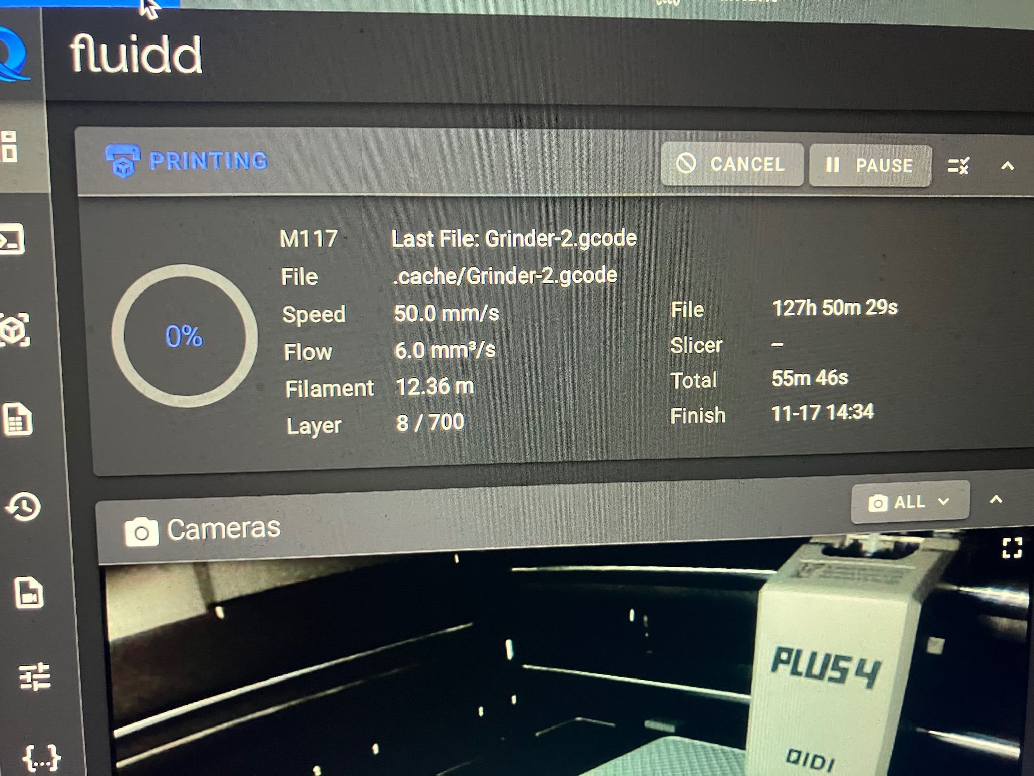

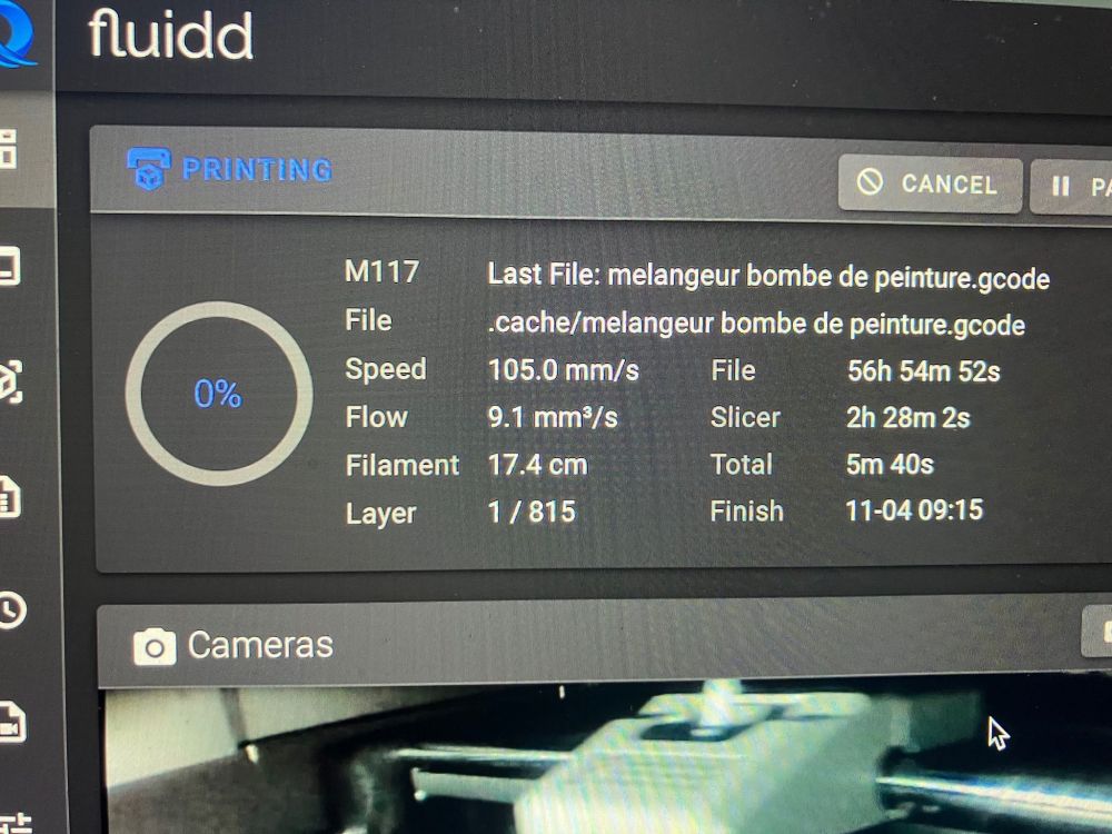

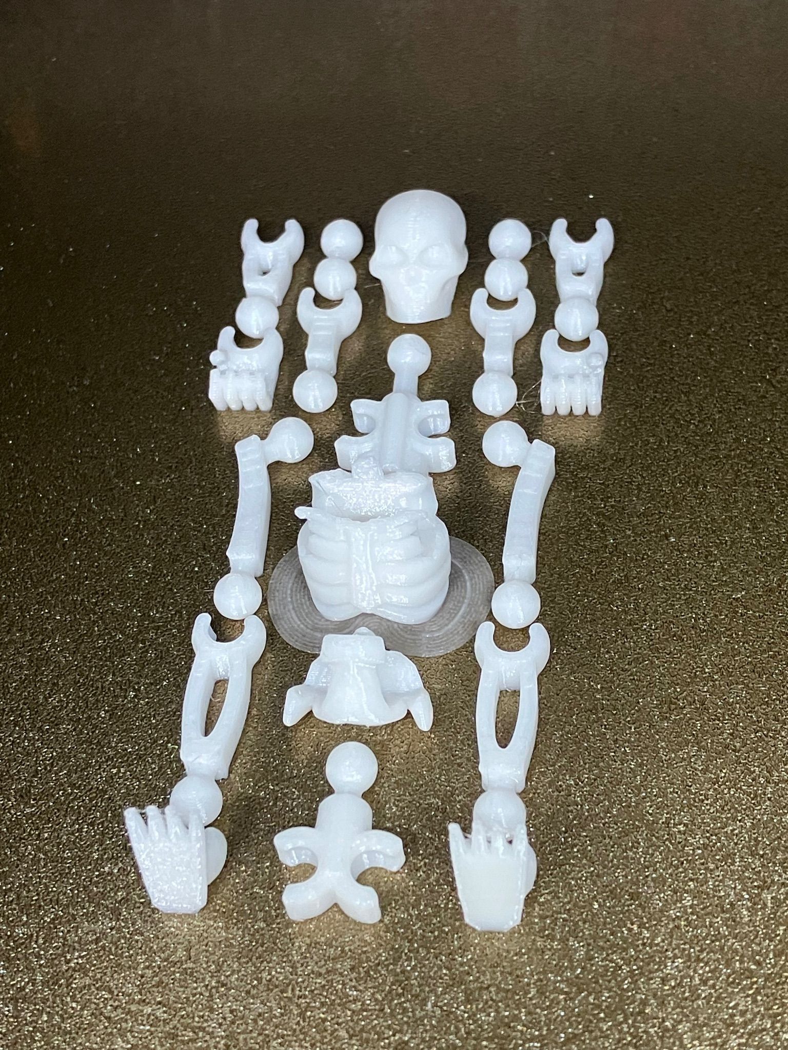

pjtlivjy Posté(e) Novembre 12, 2024 Posté(e) Novembre 12, 2024 (modifié) comme j'ai l'usage d'une plus 4 depuis 1 semaine, le collègue de travail qui l'a acheté part en déplacement pour 3 mois, du coup je m'occupe de la pauvre orpheline franchement, aucun souci et là après avoir imprimer pendant 12 h du petg sur presque toute la largeur du plateau (303 mm x 160 mm), j'enchaine avec un ensemble de pièces en abs qui lui demande un peu plus de temps Modifié (le) Novembre 12, 2024 par pjtlivjy 3 2

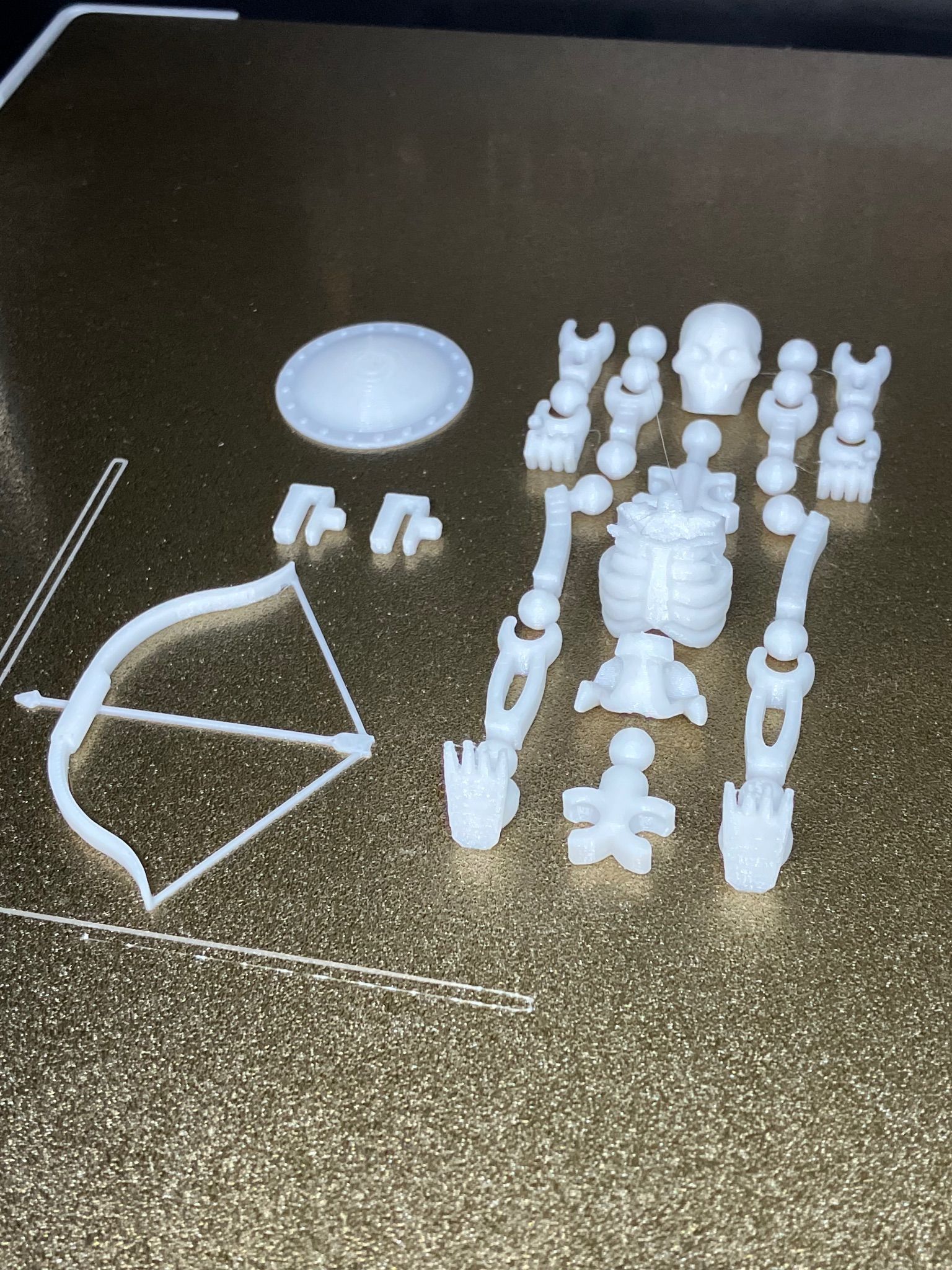

pjtlivjy Posté(e) Novembre 20, 2024 Posté(e) Novembre 20, 2024 une petite impression qui montre ce que l'on peut faire avec une buse de 0.4 mm et du Petg sur une Plus 4 pour donner l'échelle, la surface imprimée est de 110 x 53 mm 2 1

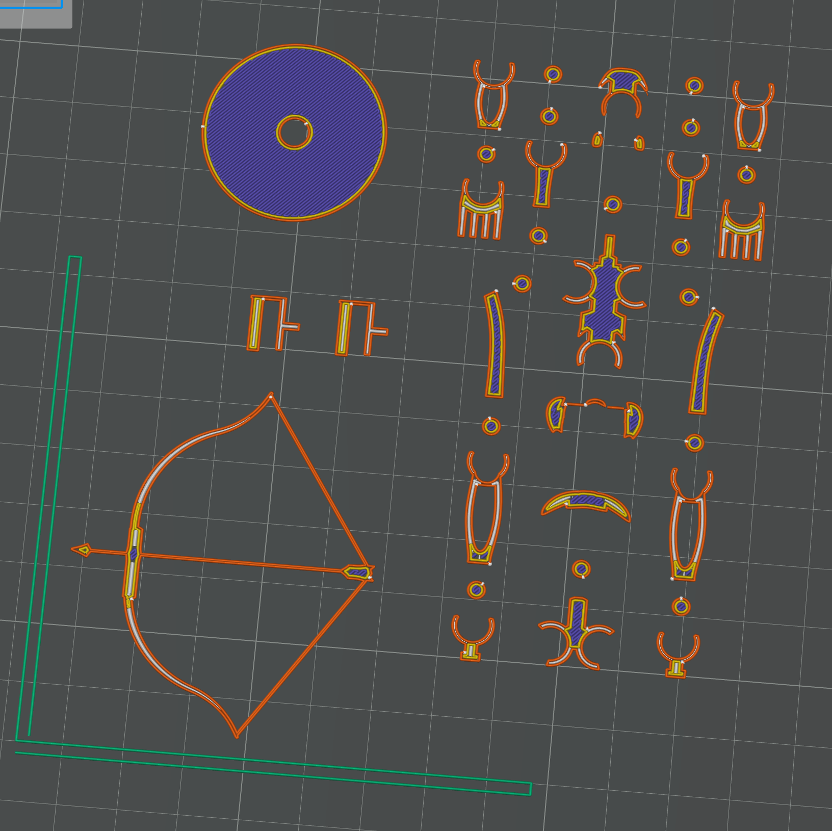

pjtlivjy Posté(e) Novembre 20, 2024 Posté(e) Novembre 20, 2024 (modifié) je lui ai adjoint un collègue et quelques accessoires le tranchage de la première couche pour mieux se rendre compte de la finesse, de l'adhérence du plateau et du bed levelling automatique Modifié (le) Novembre 20, 2024 par pjtlivjy 2

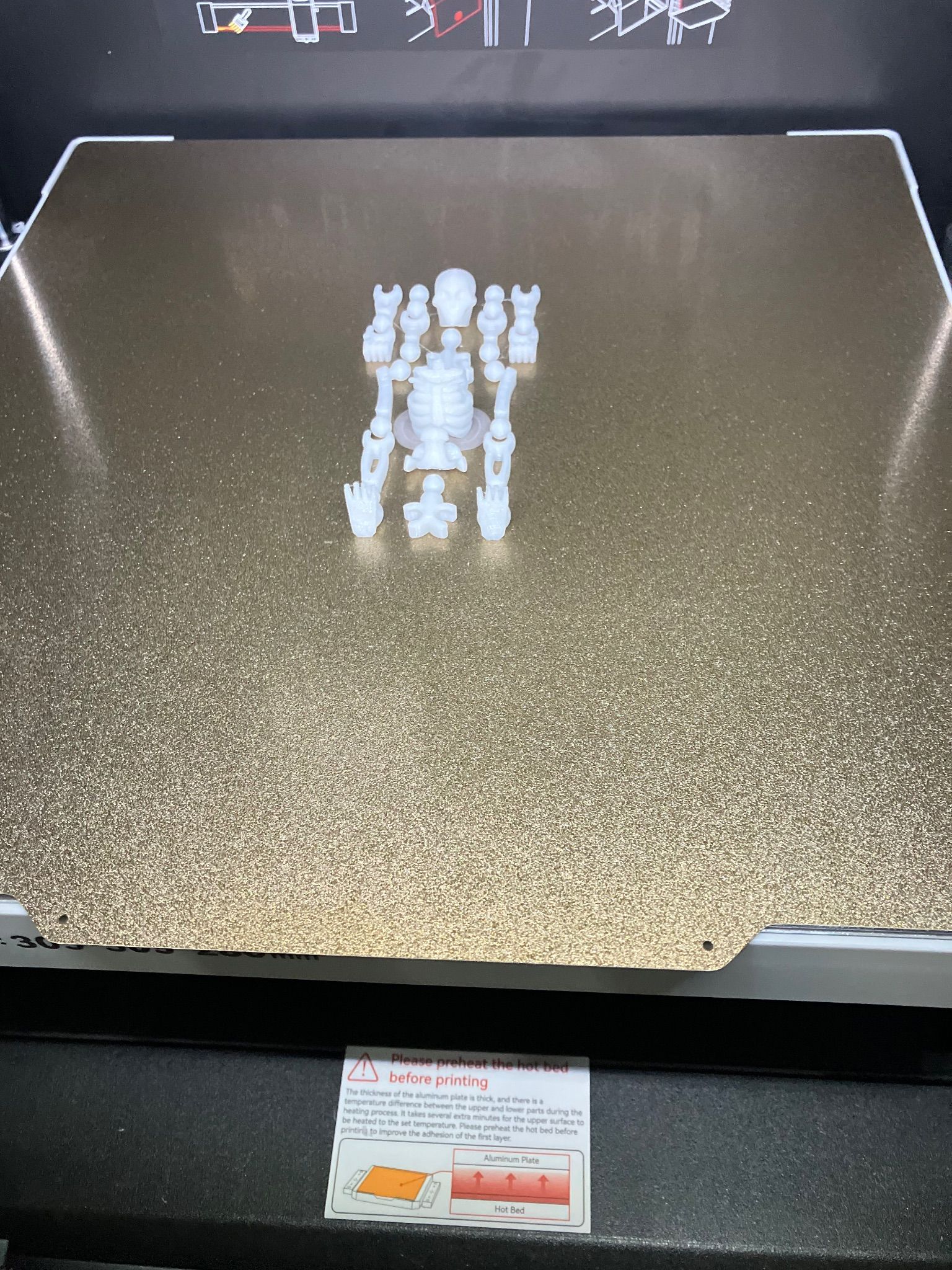

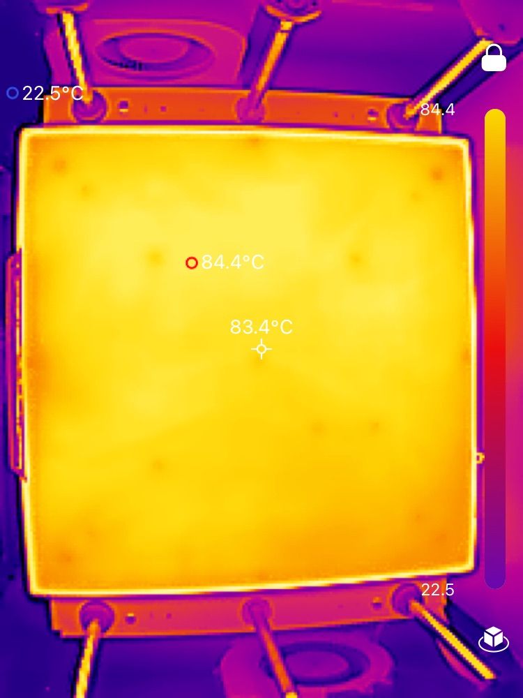

pjtlivjy Posté(e) Novembre 21, 2024 Posté(e) Novembre 21, 2024 (modifié) pour le plaisir d'admirer cette belle uniformité thermique, je rappelle que le plateau fait 305 x 305 mm température programmée 85 degrés Celsius Modifié (le) Novembre 21, 2024 par pjtlivjy 2

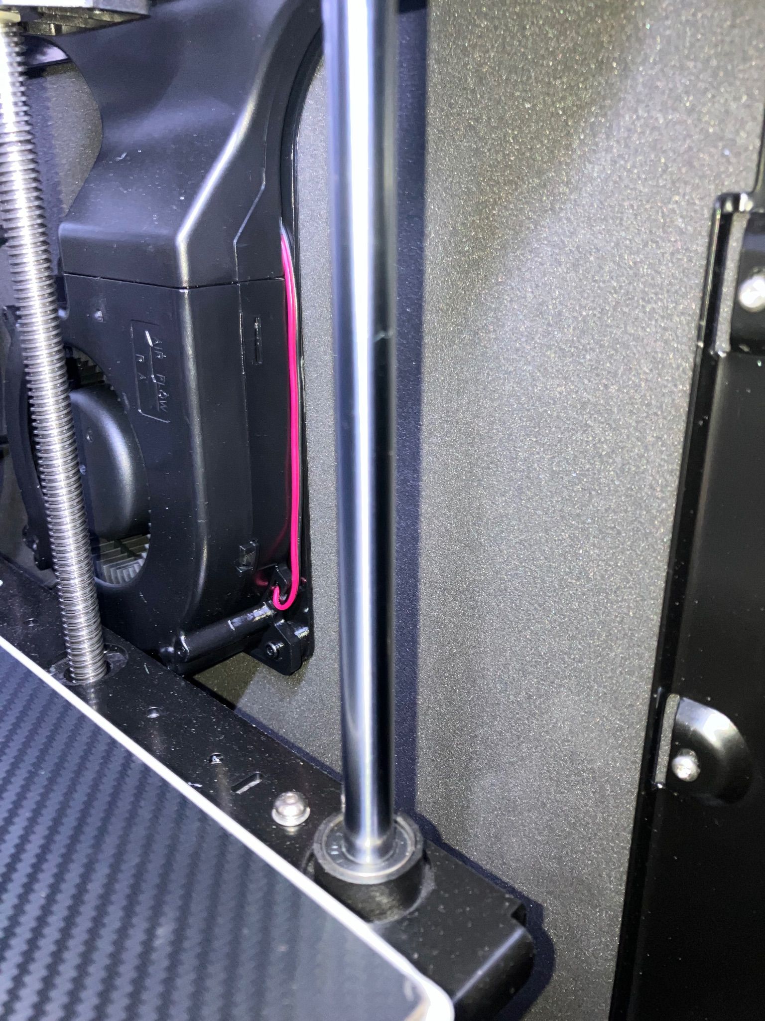

pjtlivjy Posté(e) Novembre 22, 2024 Posté(e) Novembre 22, 2024 en réponse à une question que j'ai vu sur un groupe Facebook, il circule l'information que la Plus 4 a un caisson isolé, il n'en est rien. il s'agit simplement d'une mousse adhésive qui fait moins d'1 mm d'épaisseur 1

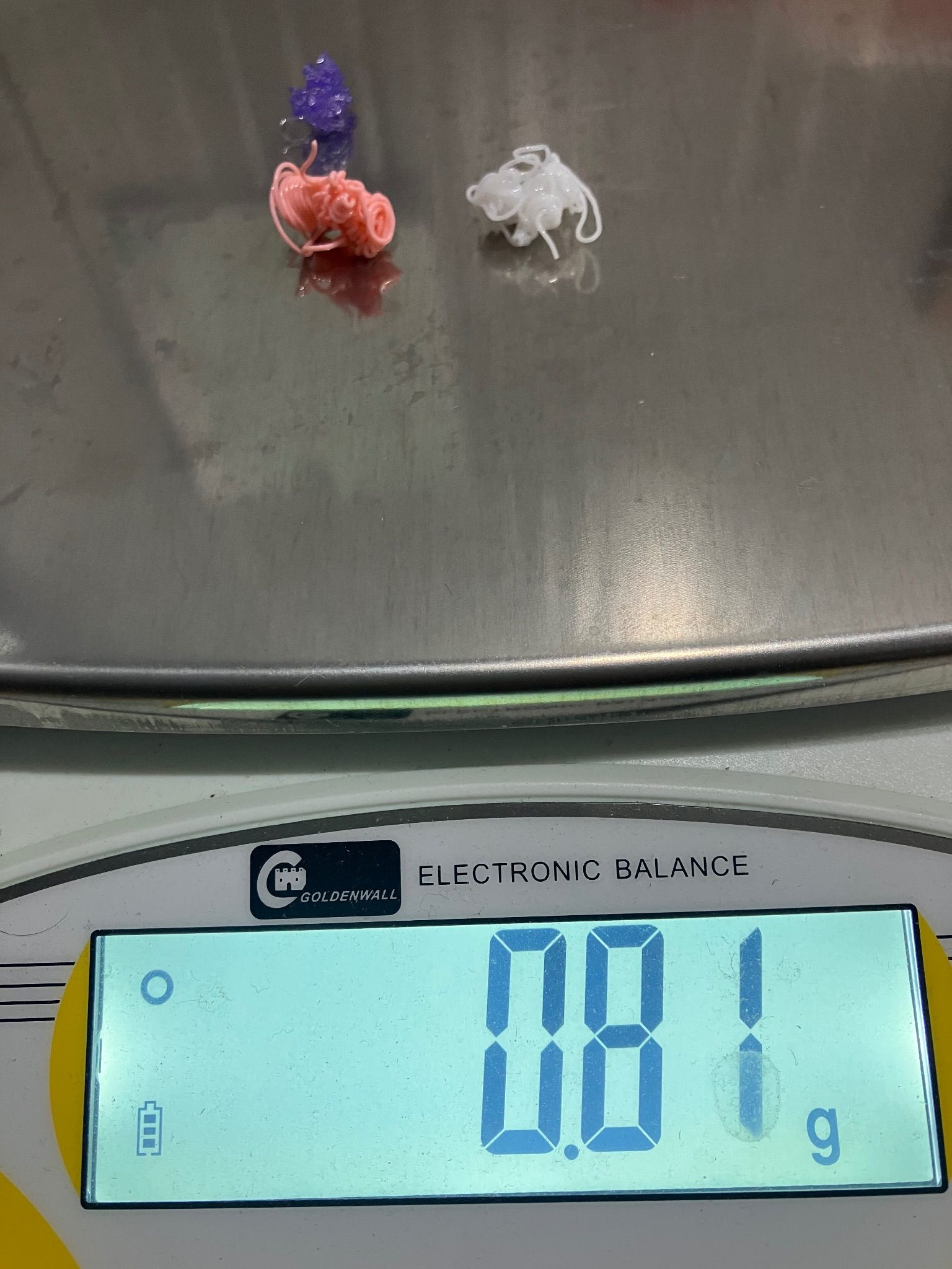

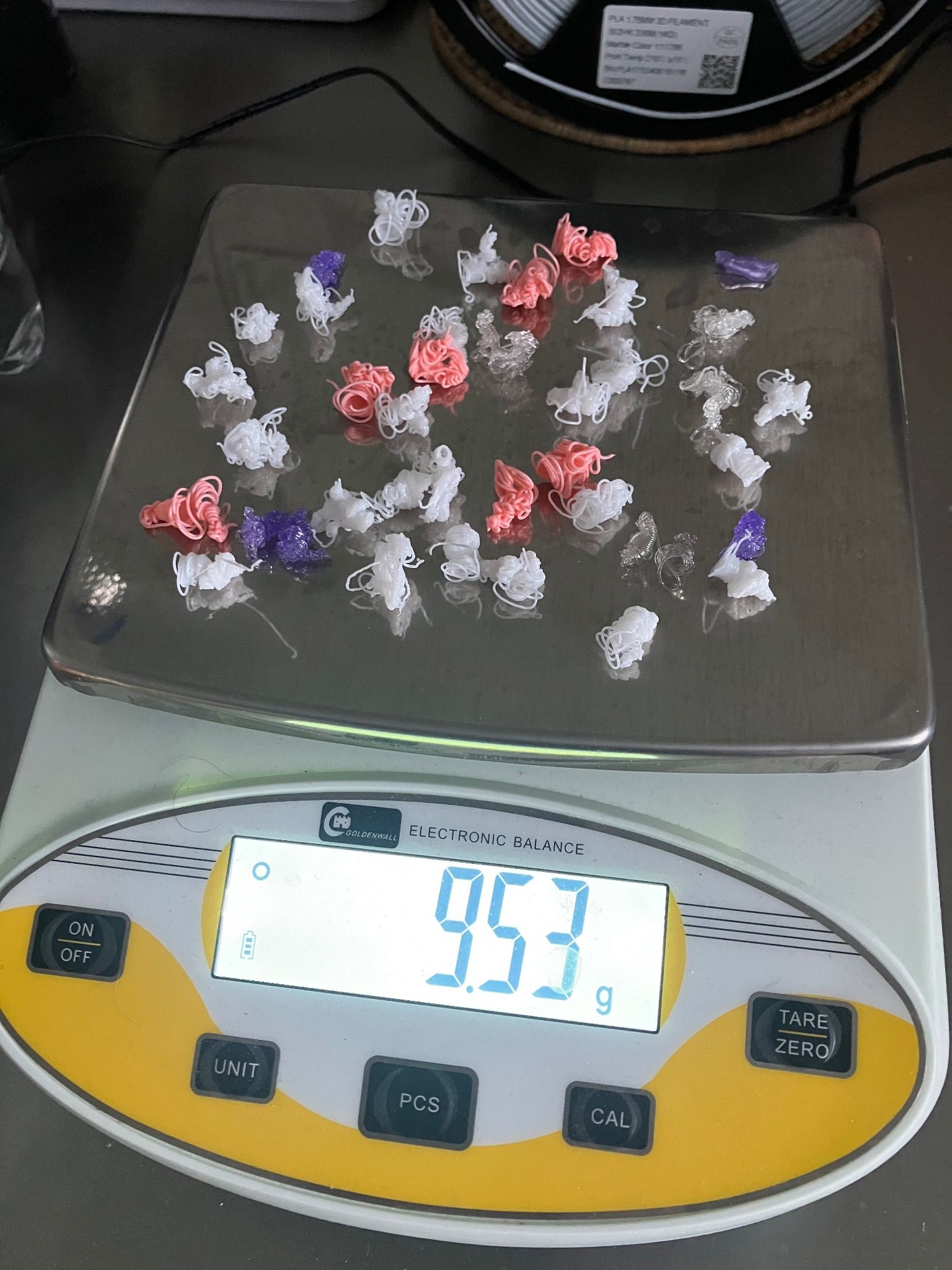

pjtlivjy Posté(e) Novembre 23, 2024 Posté(e) Novembre 23, 2024 (modifié) pour avoir une idée plus précise de ce que représente le nettoyage de buse en début d'impression 3 filaments différents donc ça fait une moyenne de seulement 0.27 grammes par purge quelque soit la taille de l'impression Modifié (le) Novembre 23, 2024 par pjtlivjy 1
pjtlivjy Posté(e) Novembre 24, 2024 Posté(e) Novembre 24, 2024 (modifié) affinons la précision de notre résultat en élargissant notre échantillon je vous laisse compter attention il y a un piège ... avec 38 résidus de nettoyage, on obtient une valeur moyenne de 0.25 gr Modifié (le) Novembre 24, 2024 par pjtlivjy
