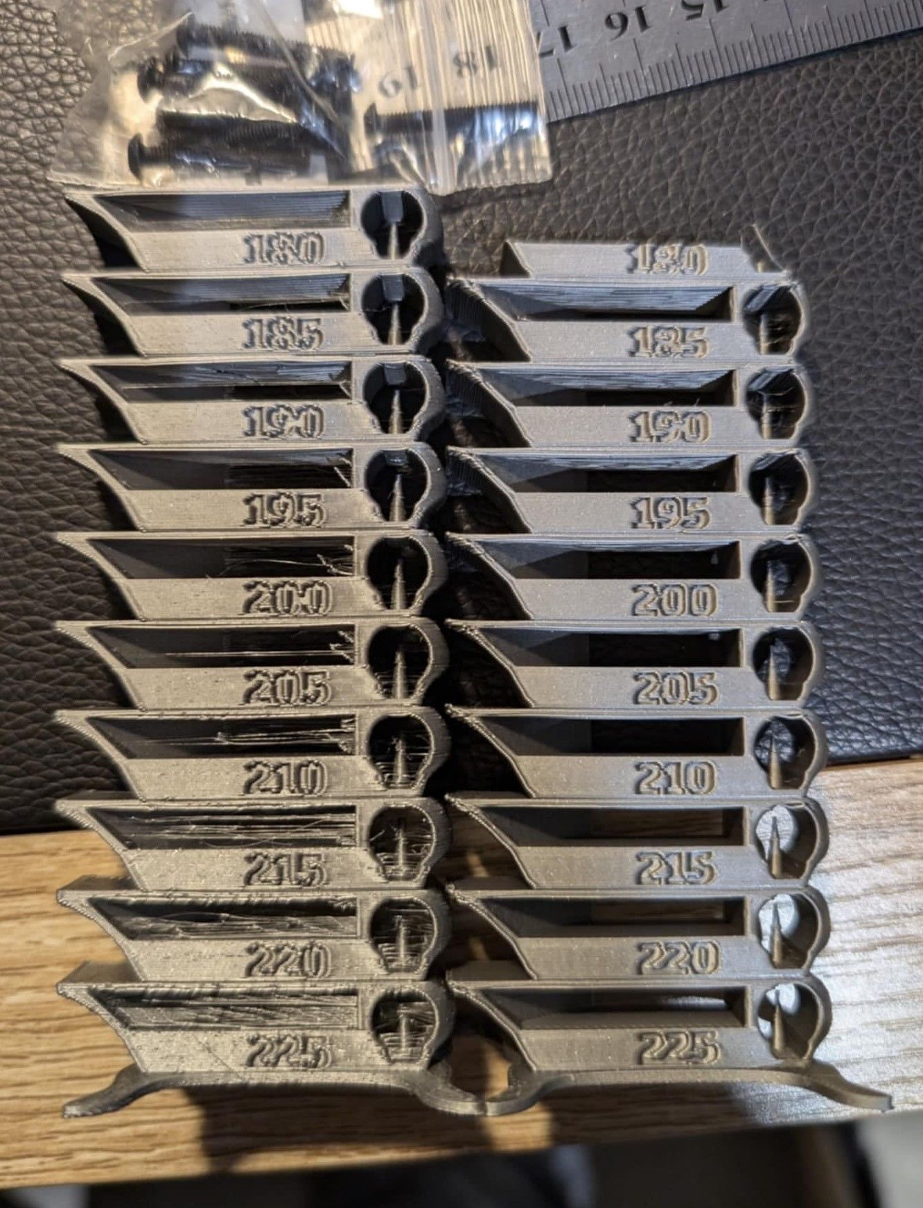

Effectivement 230°C je trouve ça haut pour du PLA, HF ou pas.
Avant avec ma D12 j'imprimais mon PLA à 180°C si je voulais un rendu propre sans fil, et 210°C max pour avoir une pièce résistante. Je faisais une tour de calibration pour chacune des températures et il n'y avait pas photo, il y avait une nette différence d'aspect entre les 2 extrêmes de températures.
Maintenant avec ma P1S, j'ai l'impression qu'entre 190°C et 225°C il n'y a aucune différence. La machine se débrouille super bien avec toutes les températures c'est ultra impressionnant ! Pour exemple la fameuse tour avec filament identique (même bobine), à gauche la D12 et droite la P1S.

bonjour @Kachidoki ton expérience le démontre, il ne faut jamais prendre en l'état les profils des fabricants
Justement ça contraste avec mes expériences passées chez Prusa où tous les réglages par défaut sont conservateurs et fonctionnent pour 90% des cas. Bien entendu en temps normal j'ajustais mes profils pour les filaments et surtout en fonction de la pièce. Pour le PLA je touchais rarement à la température sauf cas particulier des petites pièces, alors qu'ici je suis presque systématiquement obligé de la descendre sauf cas particulier des grosses pièces.
Il y a tellement de paramètres qui rentrent en ligne, la température d'impression bien sûr, mais aussi la température ambiante, la ventilation, l'inertie dans la buse, la position de la sonde de température, la forme de la pièce, la hauteur de couche, le temps de refroidissement des couches, la proximité du plateau, le débit volumétrique, le filament lui-même, l'humidité dans le filament etc...

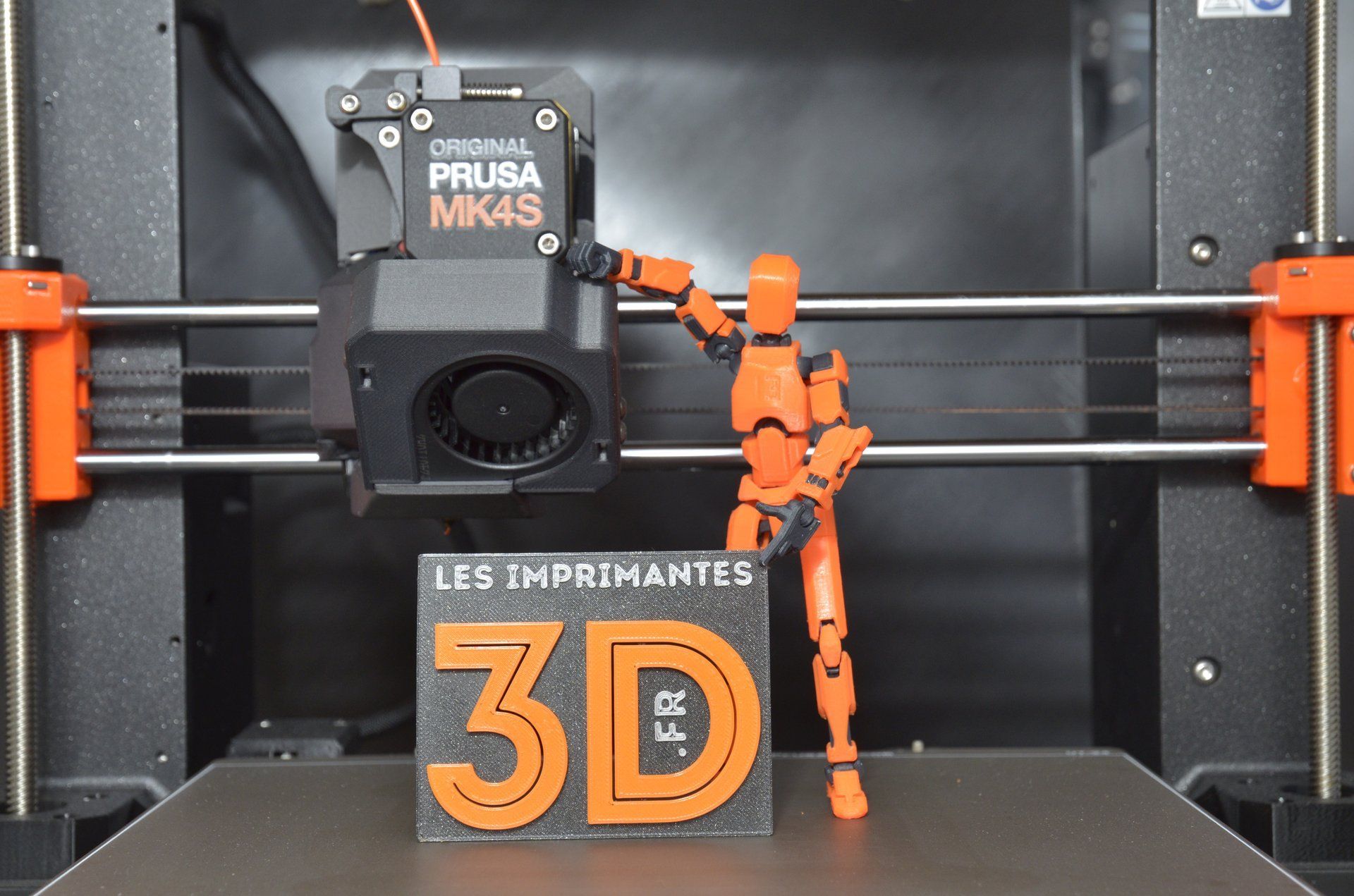

Bémol tout de même ce n'est pas tout noir, j'ai déjà fait pas mal d'impressions avec cette MK4S en buse de HF0.4 et HF0.6 qui se sont très bien passées avec les profils par défaut. C'est juste une remarque que j'ai noté et que je voulais mettre en évidence : la nécessité de baisser la température plus souvent qu'avant, notamment sur les petites pièces qui ne vont pas très vite.

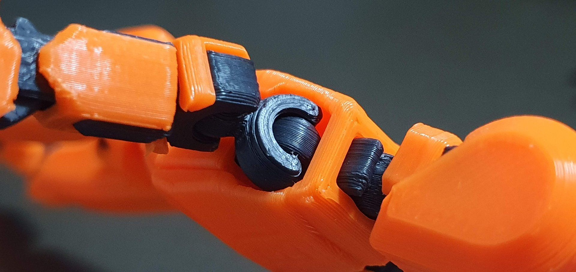

Allez rendons un peu justice à cette machine sur les petites pièces. J'ai imprimé un Dummy 13, les parties noires sont en ASA et les parties oranges sont en PLA.
Toujours en profil 0.15mm structural. Sans surprise le PLA file un peu.
20241116_135902.thumb.jpg.3ce28d3c6d7647315ab8710e74351055.jpg 20241116_171604.thumb.jpg.9a642f849891a46451c189a498f35fd3.jpg
Quelques zooms sur la première couche et des détails en PLA.
20241116_191841.thumb.jpg.961d30a7e9bbb2f1f480838c15b060d9.jpg 20241116_191710.thumb.jpg.2b3247944da95414b5816d2645ed3b29.jpg
Quelques zooms sur des détails en ASA.
20241116_191916.thumb.jpg.1972503a8fe2701740534fda48588699.jpg 20241116_191752.thumb.jpg.b71f4d3bf722a77ca5e64b2e35acc8e1.jpg
C'est exagérément zoomé, on voit nettement les couches de seulement 150 microns d'épaisseur.
Ca a nécessité un petit post-traitement au chalumeau pour virer les fils, après ça tout s'emboite parfaitement et les rotules fonctionnent correctement.

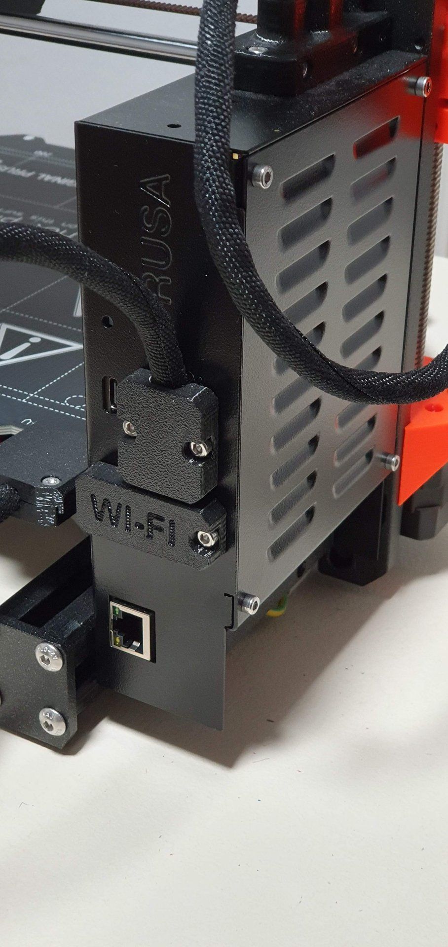

La partie à l'arrière où se situe le Wifi et la partie sur le côté extérieur du boitier de la carte mère évoluent.
20240928_152949.thumb.jpg.74c29d0c550f167fe896fdfd43d79bbe.jpg 20240928_152959.thumb.jpg.0bb0fd590cc707af3ad33359fe0718c4.jpg
On remarque l'arrivée du NFC et d'un port GPIO supplémentaire.
Le connecteur visible à l'arrière de la machine est en réalité le connecteur Accéléromètre. Il est connecté à la carte mère via une petite rallonge :
Image Image
Le connecteur GPIO est lui aussi situé sur la carte mère, mais il n'y a pas de report vers l'extérieur. Au départ je pensais que c'était l'inverse, surtout que le connecteur accéléromètre s'appelle "ACCEL" sur la carte mère, alors que le connecteur GPIO s'appelle "I2C". 🙂

@hyoti Je ne suis pas sur de comprendre ta réponse ?
Je voulais dire que le connecteur ACCEL servait à brancher directement l'accéléromètre, et que le connecteur I2C servait à brancher la carte d'extension GPIO, ce qui est juste.
Mais au départ il me semblait plus utile d'avoir accès facilement au port GPIO plutôt qu'au port accéléromètre, j'ai donc bêtement pensé que c'était le connecteur I2C qui était reporté à l'arrière de la machine pour pouvoir il brancher facilement la carte d'extension. ce qui est faux.

Non l'accéléromètre n'est pas inclus d'origine, les valeurs par défaut de l'Input Shaper sont déterminées sur la base des centaines de bécanes qui tournent chez Prusa. L'accéléromètre ne sert que pour ceux qui modifient leur machine, par exemple la tête d'impression qui changerait son poids ou son comportement inertiel.
Le port GPIO c'est pour y brancher une carte GPIO hackerboard qui permet de faire n'importe quoi. Il y a un connecteur jack pour brancher le déclencheur d'un appareil photo, mais il y a surtout des entrées sorties que l'on peut interfacer directement en G-Code. Les utilisations sont limitées par l'imagination des makers. 🙂 Par exemple piloter des éclairages, reporter un statut quelconque sur un voyant, insérer des macros stockées sur la clé USB directement pendant l'impression, exécuter des scénarios de préparation de la machine. Et tout ça sans toucher au firmware de la machine, ce qui évite de faire sauter la garantie. C'est plus à destination des "vrais" makers, qui aiment personnaliser leur machine.

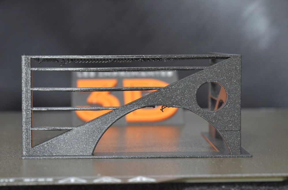

Réponse courte : oui, et même à 80° c'est encore très très bien.
Réponse longue, ça dépend de quelques facteurs. (la mienne est sympa)
On considère que c'est le paramètre ventilation qui permet d'obtenir des angles importants sans supports. Mais si on y réfléchit c'est surtout une question de figer la matière en sortie de buse. Et pour ça il y a la ventilation, la température d'impression, la température ambiante, la vitesse d'impression, le temps inter-couche, le sens de la gravité, l'inertie thermique, la contraction de la matière en refroidissant et j'en oublie probablement bien d'autres.
Le problème sur les overhangs ce n'est pas la "chute" du filament par gravité, mais le curling généré par l'empilement des couches suivantes. On peut très bien faire un overhang pas trop long à 90° très propre d'une seule couche, mais faire le même avec une dizaine de couches au dessus bon courage, c'est plus facile de retourner la machine.
Sur la "fleur" ci-dessus, c'était le premier test que j'avais fait sur les MK3S, MK4 et MK4S en réglant les paramètres comme je l'aurais fait pour une impression réelle. Je n'ai volontairement pas posté le résultat car il n'était pas représentatif => Les trois machines ont obtenues des résultats très proches, et en toute transparence s'il fallait donner un podium avec les paramètres par défaut ça serait : MK4S, MK3S, MK4. Ce qui est tout à fait logique lorsqu'on compare leur vitesse, température d'impression et ventilation. Du coup j'ai cherché d'autres tests qui pouvaient plus facilement pointer les différences entre les machines, dont celui que j'ai posté avec les overhangs + bridges.
La MK4S permet simplement d'obtenir ce résultat plus facilement, c'est à dire avec les paramètres par défaut et ce malgré une température bien élevée, grâce à l'efficacité de sa ventilation.
Petite remarque sur les lonnnng bridges, la puissance de la ventilation de la MK4S a tendance à pousser le fil suspendu dans le sens du vent ce qui peut ne pas être optimal. Mais ce fil se contracte immédiatement après le passage de la buse car refroidi très vite, ce qui lui fait reprendre sa forme attendue au final. Résultat le bridge tient bon. Sur la MK4, ce même bridge échoue. J'ai fait ce test 3 fois avec du PLA et du PETG, j'ai toujours le même résultat. (MK4 à gauche, MK4S à droite)

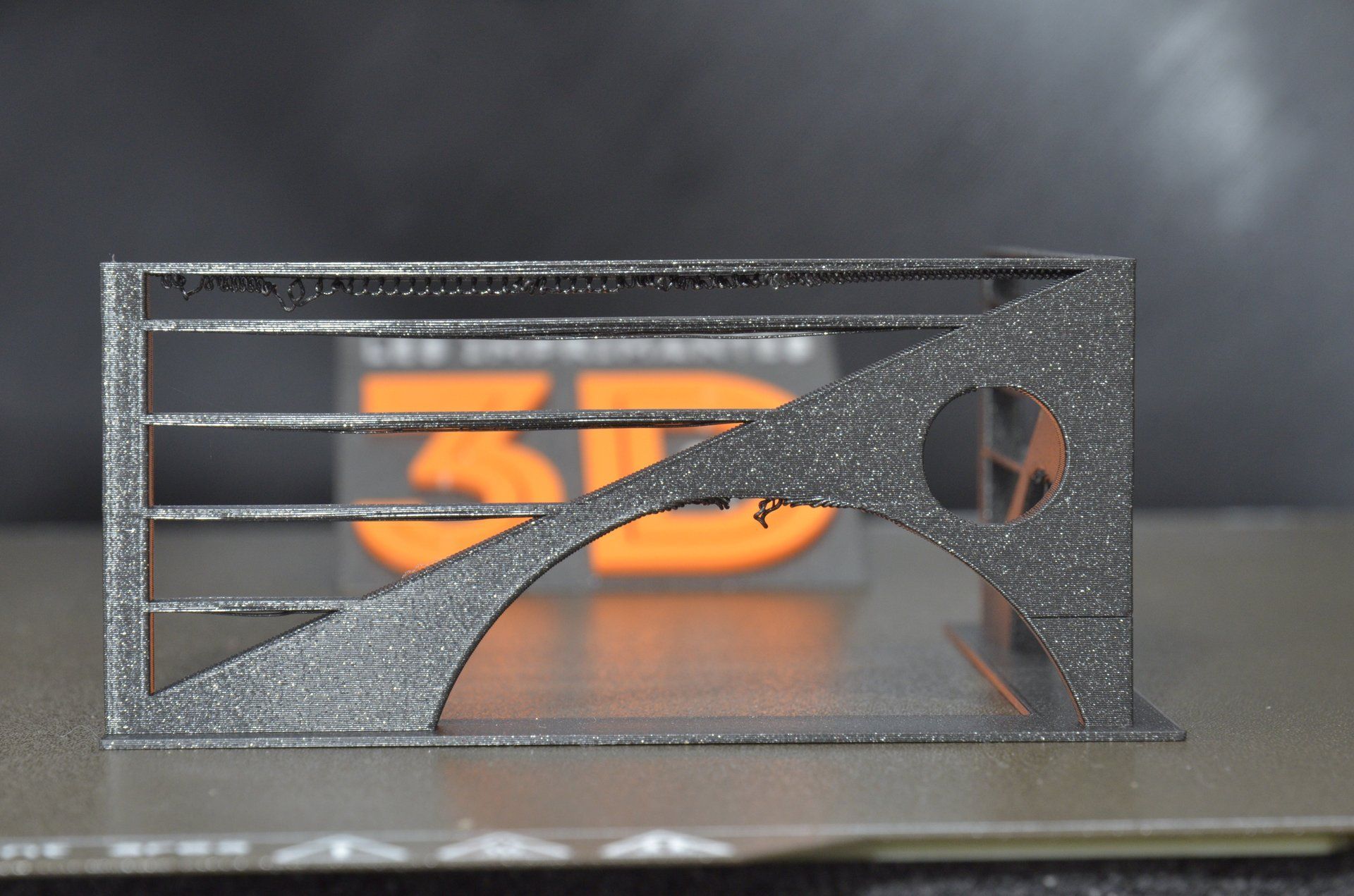

oui ça répond complètement
effectivement 80 degrés, je n'ai pas ce résultat

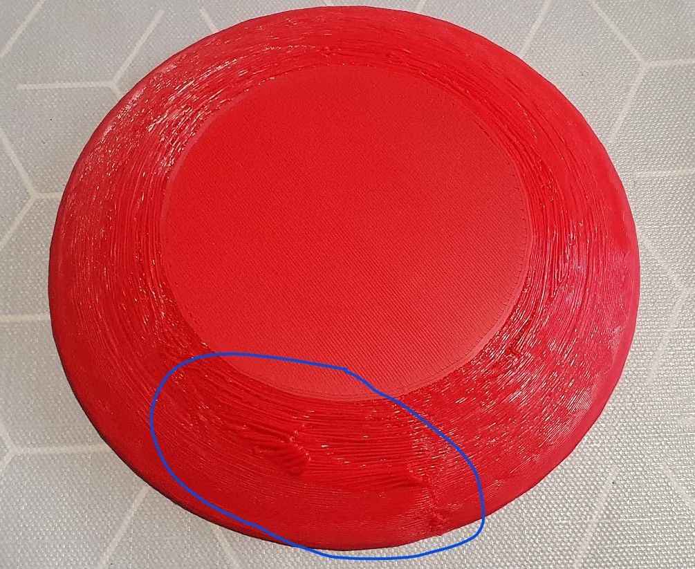

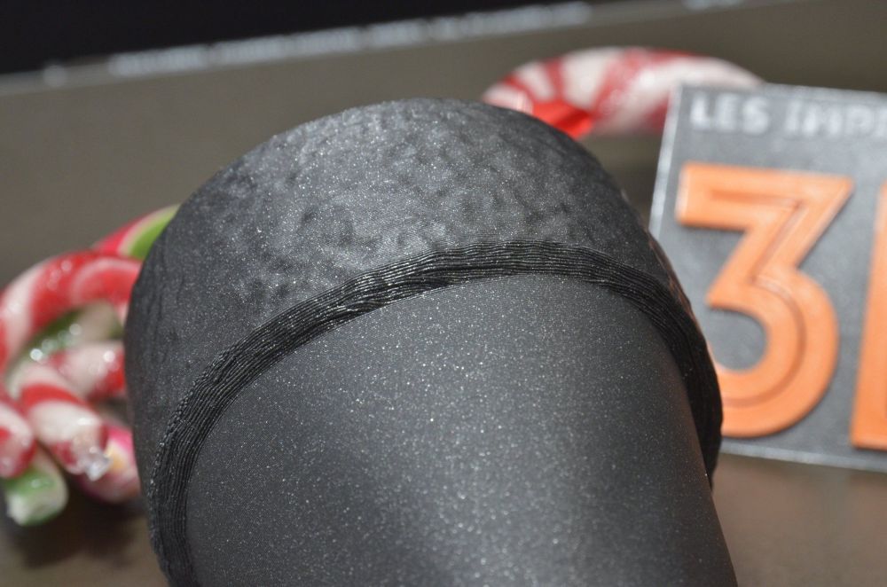

Ca c'est une bonne question, merci de ton intérêt @pjtlivjy. J'ai essayé de mettre en évidence ce phénomène, sans grand succès. En fait j'ai bien trouvé un "côté".
En fait c'est le "côté" juste avant la couture (qu'on voit sur la droite de la zone entourée), lors du ralentissement de la tête. 🙂
Là ça pendouille un peu pile à l'arrière, dans l'axe de la ventilation (on voit la couture en blanc ci-dessous, vue de dessous du plateau). Mais je n'ai fait qu'un seul test de ce genre, faudrait que je le relance en tournant la couture sur l'avant pour confirmer que ce n'est pas juste la "poussée" de la ventilation qui provoque ce pendouillement.
Mais à partir du moment où l'état de surface devient correcte (et plus mat), il l'est à 360° excepté pile sur la couture

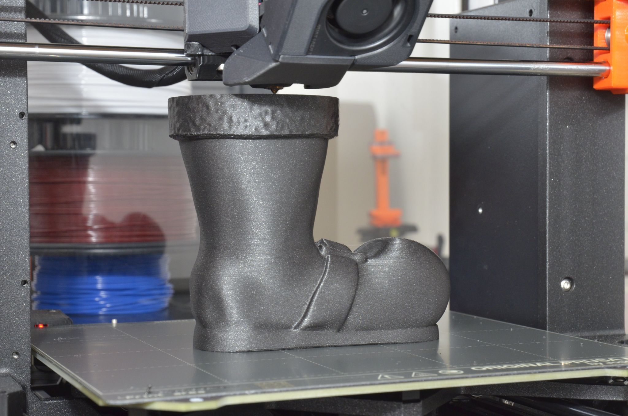

Tiens puisqu'on est dans les overhangs, une botte de ~14cm de large et de haut, profil 0.25mm SPEED (avec quelques réglages manuels) => 1h55
Sans support, il est beau le petit surplomb non (photo hi-res) ? 🙂

compte tenu de l'angle très important, c'est très propre ... PLA ?

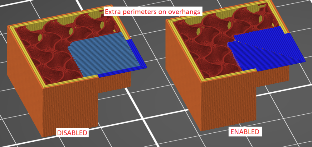

Oui c'est du PLA Prusament Galaxy Black. J'ai utilisé une fonction peu connue que j'affectionne beaucoup "Extra perimeters on overhangs", à l'état expérimentale depuis longtemps maintenant, peut-être même des années. C'est cette fonction qui permet la magie de l'impression dans le vide sur de courtes distances.

C'est très variable, il faut jouer avec la fonction pour comprendre ses limites. Faire un méga surplomb dans le vide d'une couche d'épaisseur est "facile", mais dès qu'on ajoute des couches et des couches, ça rebique. En fonction du cas ça va de quelques millimètres à plusieurs centimètres dans le vide. C'est une implémentation un peu différente des fameux "arc overhangs".
La plupart du temps cette fonction ne mange pas de pain, je l'associe souvent avec "Avoid crossing curled overhangs" pour éviter de taper la buse sur les zones qui rebiquent.
