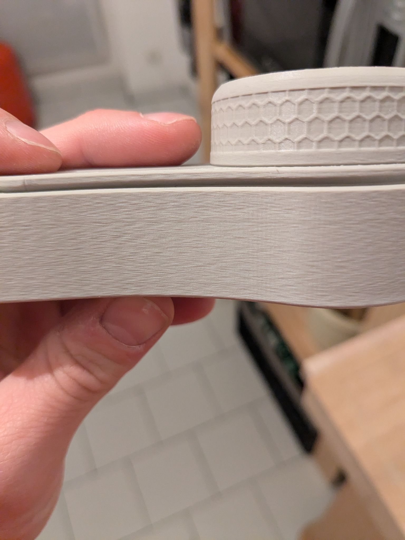

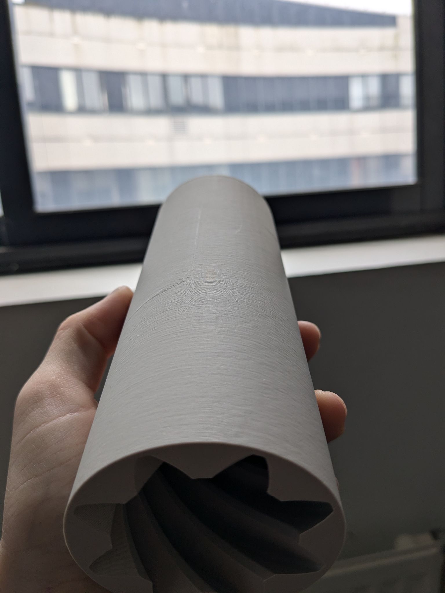

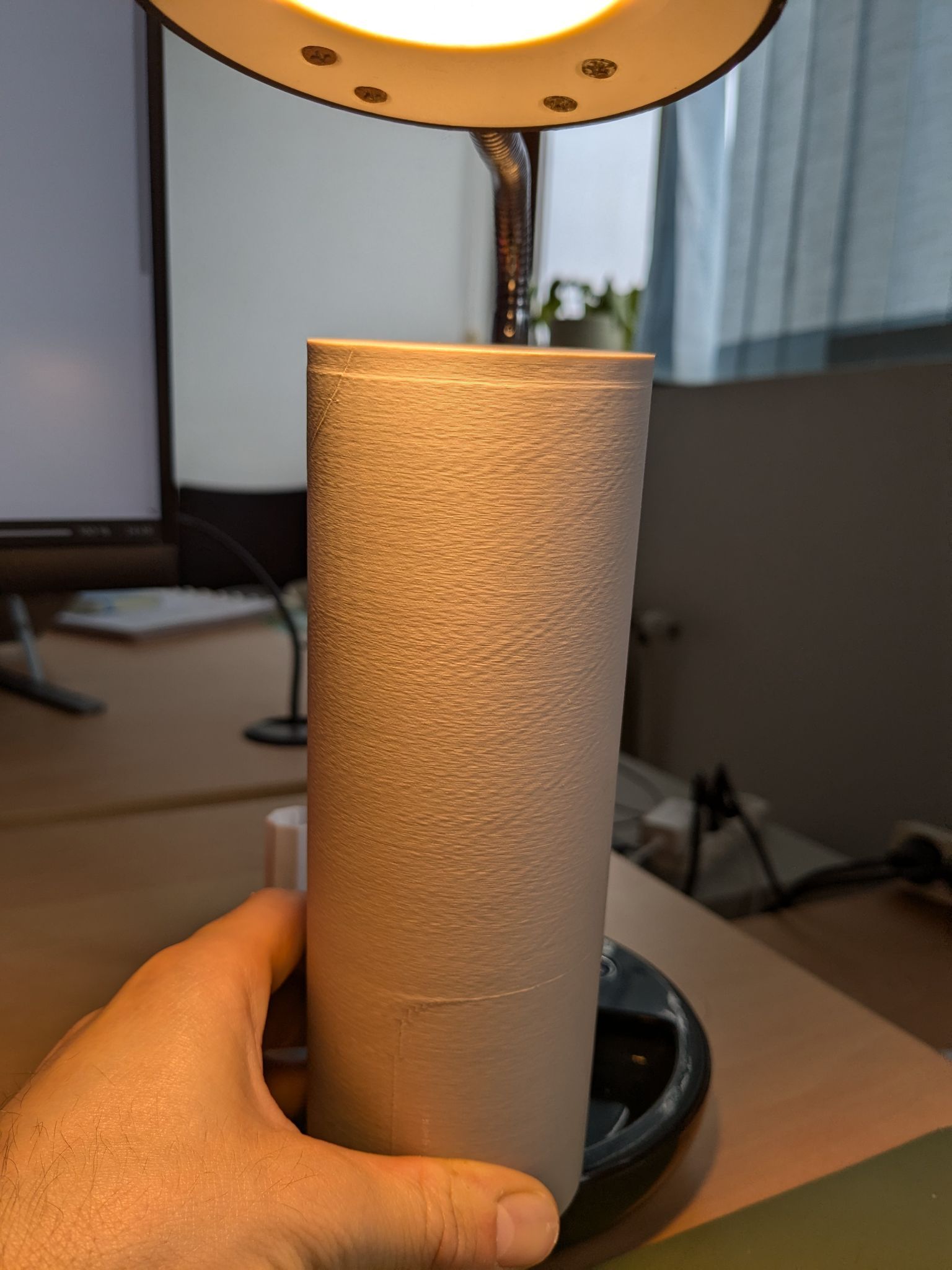

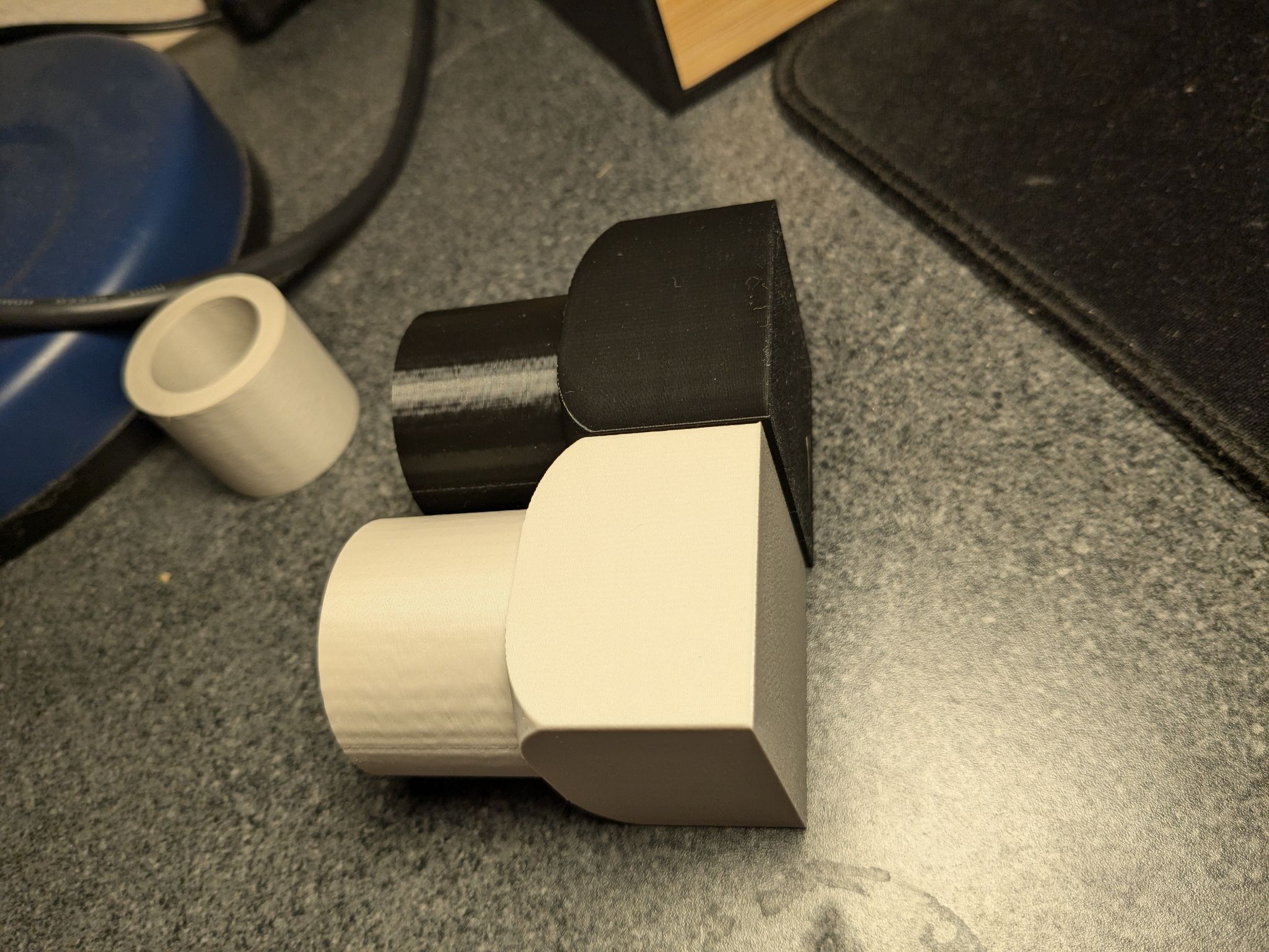

Bonjour à vous,

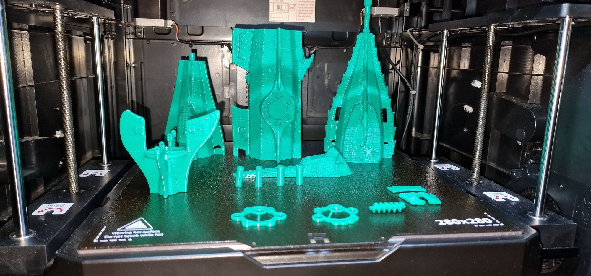

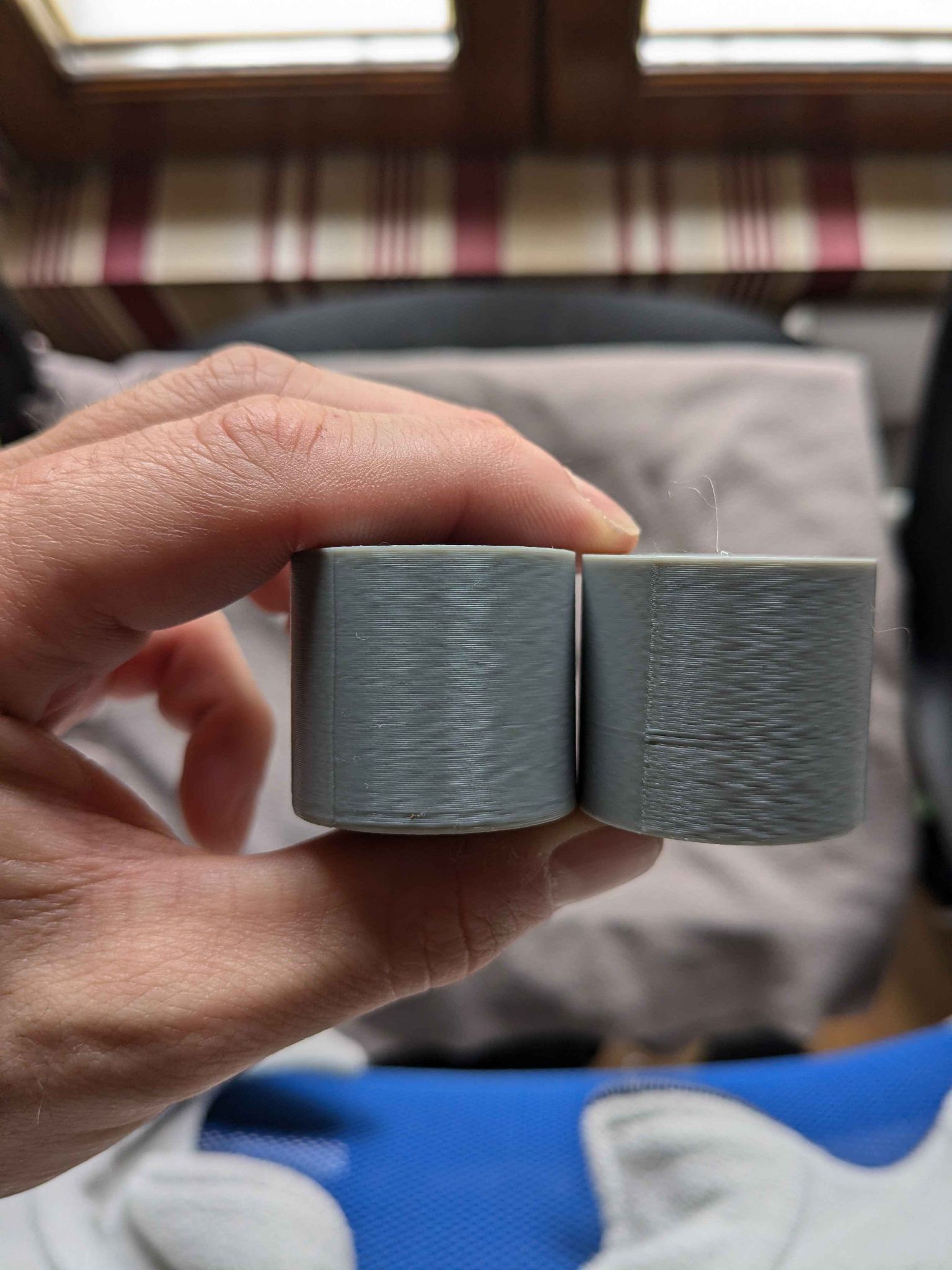

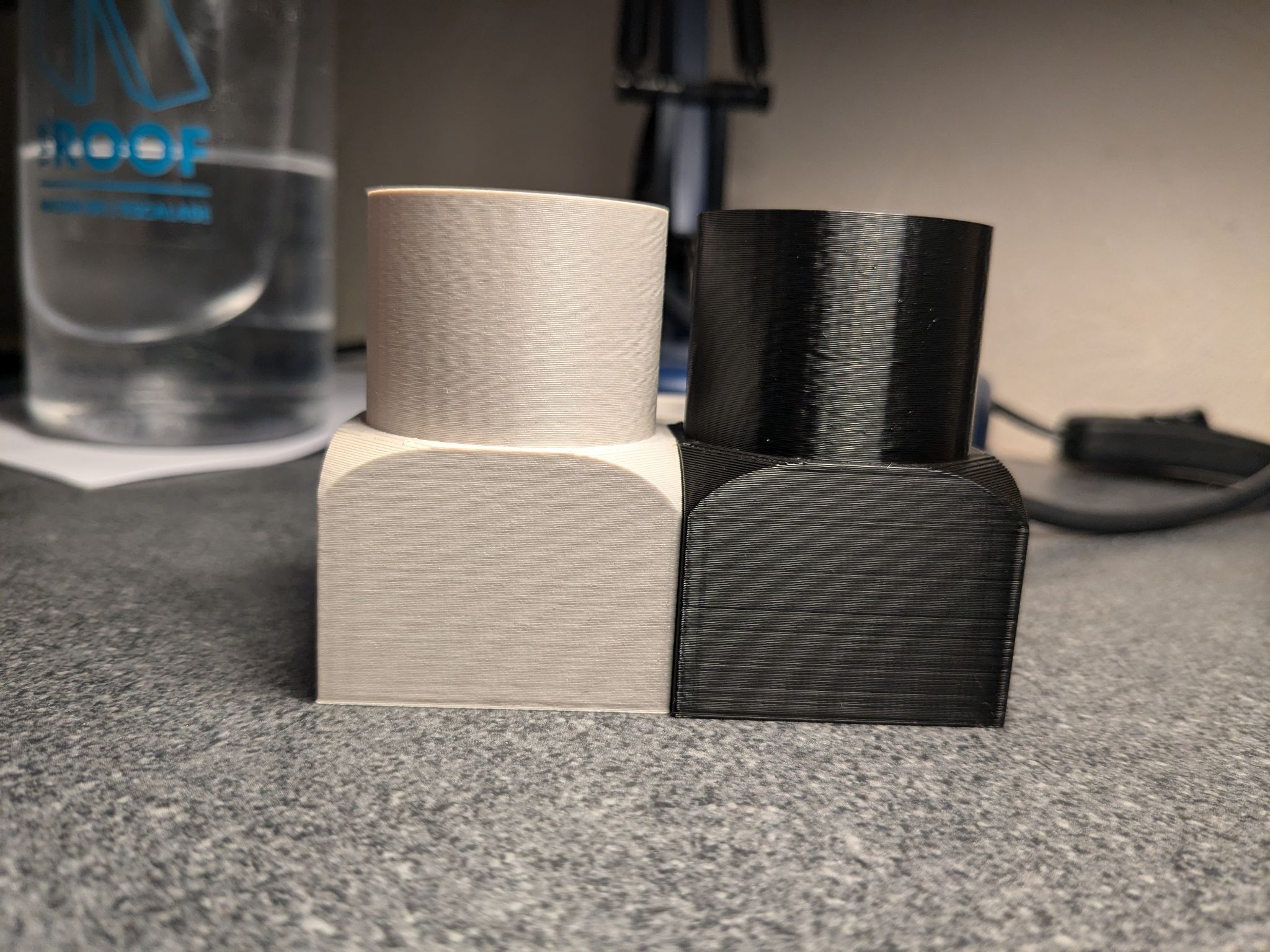

Depuis le début avec ma machine, j'ai des états de surface rugueux. Peu importe la vitesse. Je ne sais pas pour d'où cela peut venir et par conséquence sur quel levier agir.
Voici deux impressions, avec des vitesses différentes, des PTFE différents et des matériaux différents.
Trousse spirale, PLA PolyTerra de Polymaker, hauteurs de couche de 0.2, 200 mm/s en moyenne, PTFE Capricorn, calibration flux et pressure advance spécifique à PolyTerra (faite par avec les tutos Qidi).
PLA_2.thumb.jpg.159b0de72dd34eb30750329a48d01f53.jpgPLA_1.thumb.jpg.7327740eef83b470f84b4b383366fa9e.jpg
Aspiration COV, ABS de Overture, hauteurs de couche de 0.2, 80 mm/s en moyenne, PTFE Stock, calibration flux et pressure advance générique (ABS) :
Un lien drive pour avoir les photo en HD : https://drive.google.com/drive/folders/1e3pfqg6ZFfk1eP6fR5CjPv7ItVAaihWx?usp=sharing
Merci d'avance pour votre aide, Théo.

salut @Noob3D il faut une autorisation pour accéder aux photos HD 😉
le Polyterra je ne sais pas mais l'ABS Overture je ne le trouve pas très qualitatif, quel PA et quel température de plateau ?
il y a 34 minutes, pjtlivjy a dit :

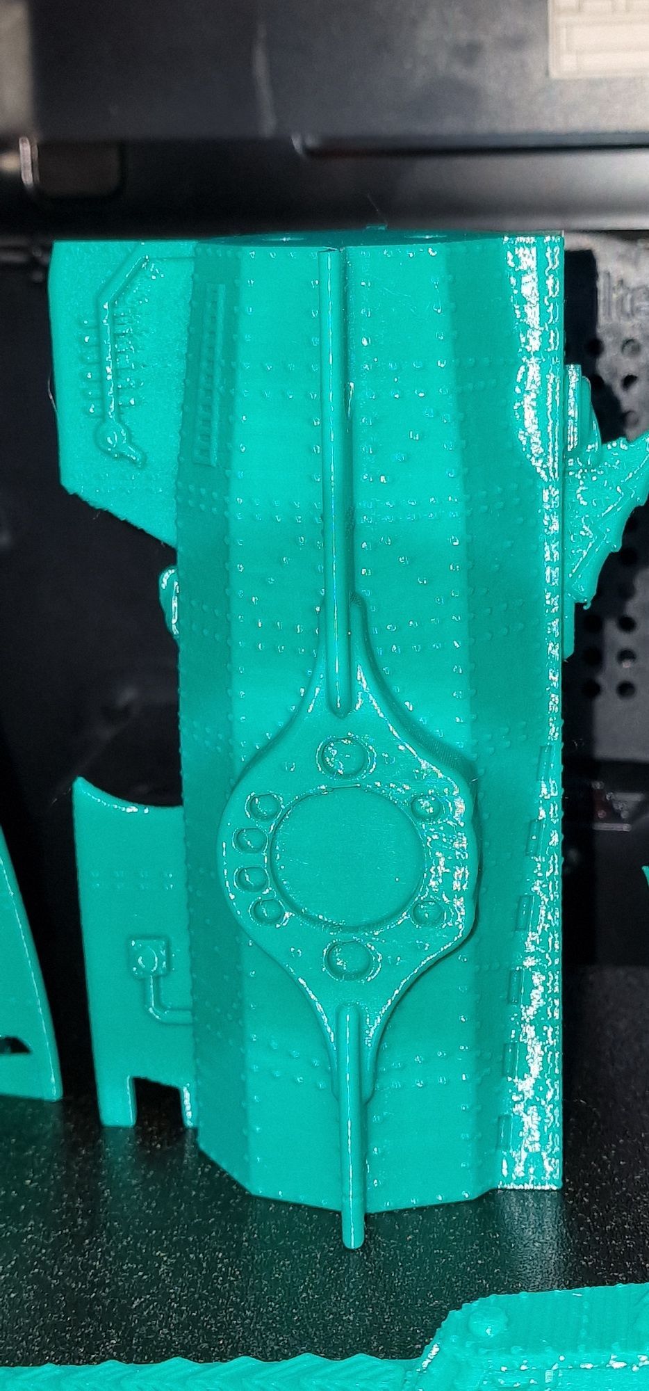

Le PolyTerra PLA standard (vu que maintenant il y a plusieurs déclinaisons) donne un beau fini mat avec les couches peu visibles. J'en utilise régulièrement pour des projets esthétiques car la résistance mécanique c'est pas ça.
@Noob3D Je pense qu'il y a un souci de tensions de courroies ou mécanique sur ta machine. Ou alors la résolution du slicing est pas bien réglée (écart entre les segments slicés et le contour théorique).
Enfin il y a un peu de banding sur la pièce en PolyTerra. Température d'extrusion peut-être un peu basse.Attention, le PolyTerra n'aime pas qu'on le surchauffe et laisse de vilains dépôts de matière dégradée marron dans les buses et de temps en temps sur l'impression. Donc ne pas trop trop forcer la température.
Les dernières longues impressions avec du PolyTerra sur la X Max 3, j'avais 235°C pour la buse de 0.4 et une MVS de 30 et les vitesses réglées pour limiter avec la MVS. Pas eu de soucis.
Modifié (le) par V3DP
Bonjour à vous, merci pour votre aide :0. Voici mes réponses :
Il y a 14 heures, pjtlivjy a dit :
Corrigé, merci du message 😉
Il y a 14 heures, V3DP a dit :
Je pense aussi. J'ai refait la tension des courroies, qui n'étaient ni tendu ni détendu. Agaçant de ne pas trouver dans la documentation constructeur une fréquence de tension. Un point d'amélioration pour Qidi. Après un input shaping et un second print, pas de changement, toujours les mêmes défauts... Prochaine étape, supprimer un maximum de PTFE et évaluer lequel oppose le moins de résistance. Après, je m'attaque au slicer.
Edit : Je viens de trouver de la documentation Voron pour ajuster la tension des courroies avec un outil de mesure (notre téléphone) https://docs.vorondesign.com/tuning/secondary_printer_tuning.html
Il y a des chances pour que la tension que j'ai appliquée soit trop importante depuis le début et que mon problème vient de la...
J'imprime à 220, ce qui semble correcte. Le filament est conditionné en permanence dans des boites avec de la silice.
Petite remarque, j'ai imprimé quelques pièces en vase mode et elles n'ont pas de défaut...  En voici un échantillon (j'ai ajouté cette photo au drive) :

@Noob3D ça dépend des vitesses d’impression. Comme dit au débit de 30 mm3/s je suis à 235.
Je trouve que la pièce en vase mode est pas mal mais qu’on retrouve quand même le phénomène de segments.

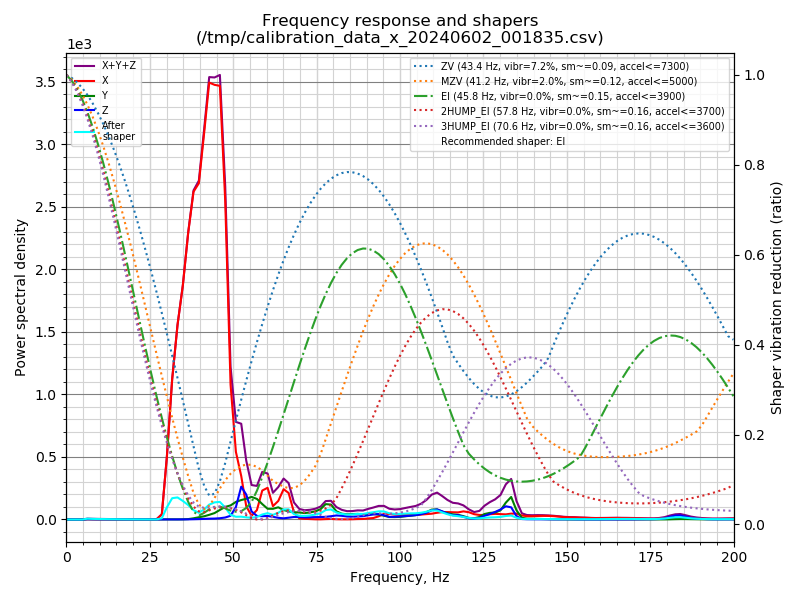

Concernant les courroies. J'ai (dé)tendu tant bien que mal à 110 Hz. Pas facile de trouver la bonne tension pour cette fréquence. Voici la réponse fréquentielle avant et après réglage pour l'axe x (c'est du même ordre pour y):
shaper_calibrate_x_high.png.82b34bb3247e16565b0651fbb5785165.pngshaper_calibrate_x_low.png.18796a4e25b92d0ffab419396c7719ef.png
Ça n'a rien à voir, il y a un facteur 10 en termes d’énergie spectral. Je tiens peut-être la solution. Je lance une impression de test et je vous tiens au jus.

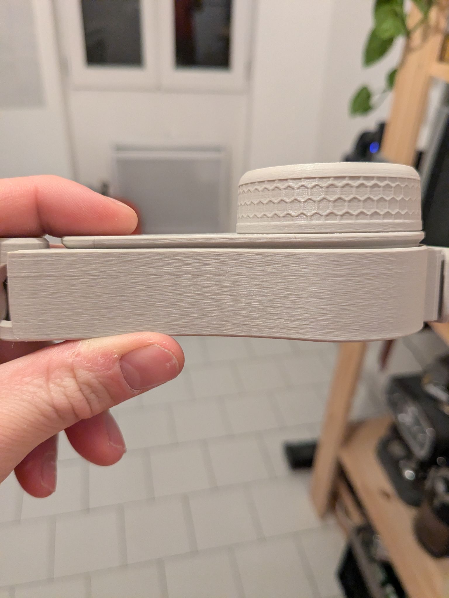

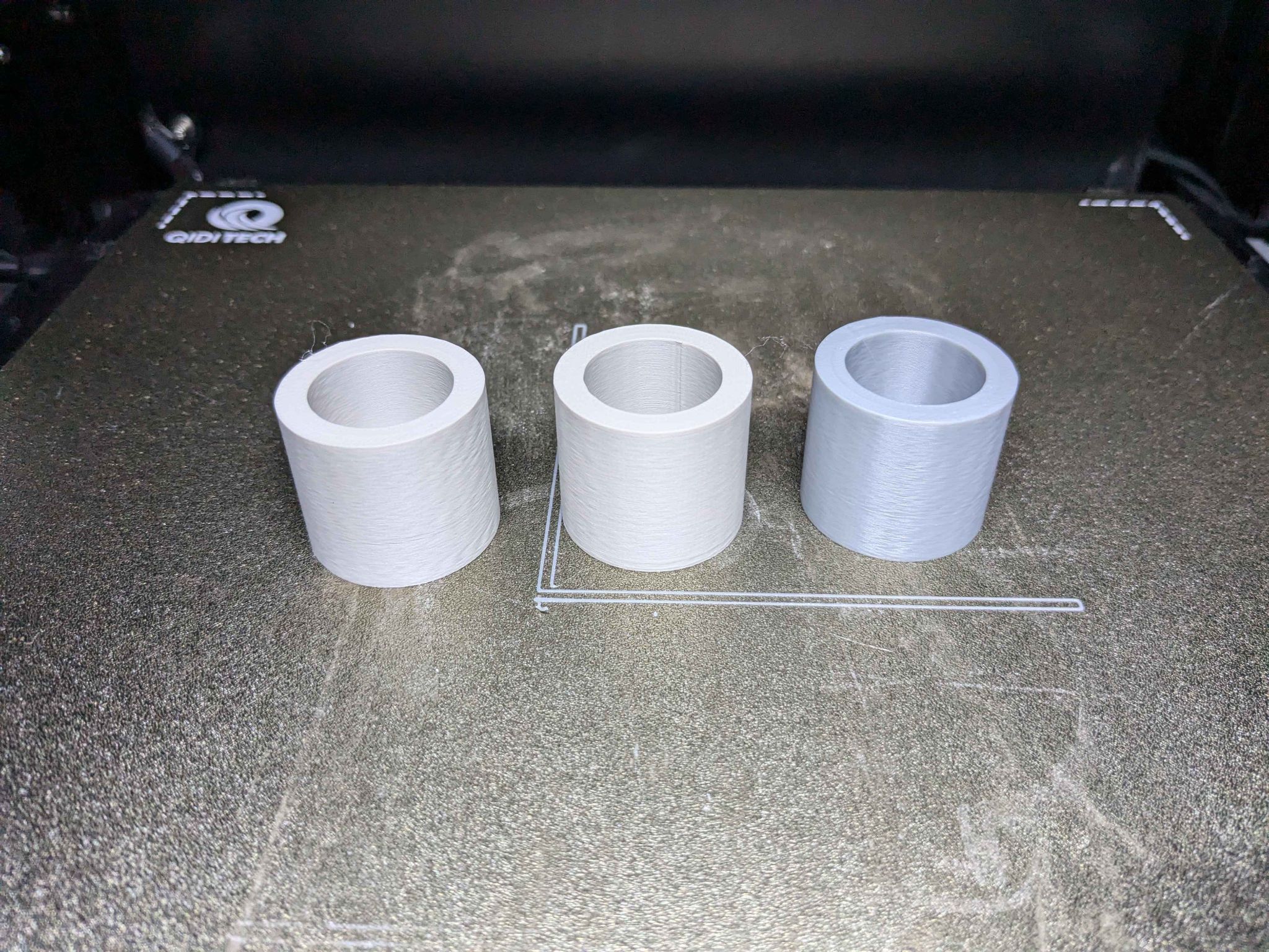

Bon… Cela n'a strictement rien changé (et tant mieux) ... Avant et après réglage courroies, suppression du bowden et graissage :
PXL_20240924_185017128.thumb.jpg.f5ed717be8e96469ef03b2c997d8c614.jpgPXL_20240924_185017128.thumb.jpg.f5ed717be8e96469ef03b2c997d8c614.jpg
La dernière piste qu'il me reste, c'est le slicer. Les premières modifications par rapport au profil de bas de Qidi :
  1. Imprimer le périmètre extérieur en premier
  2. Détection des murs fins
J'attends les résultats avec impatience.
Modifié (le) par Noob3D

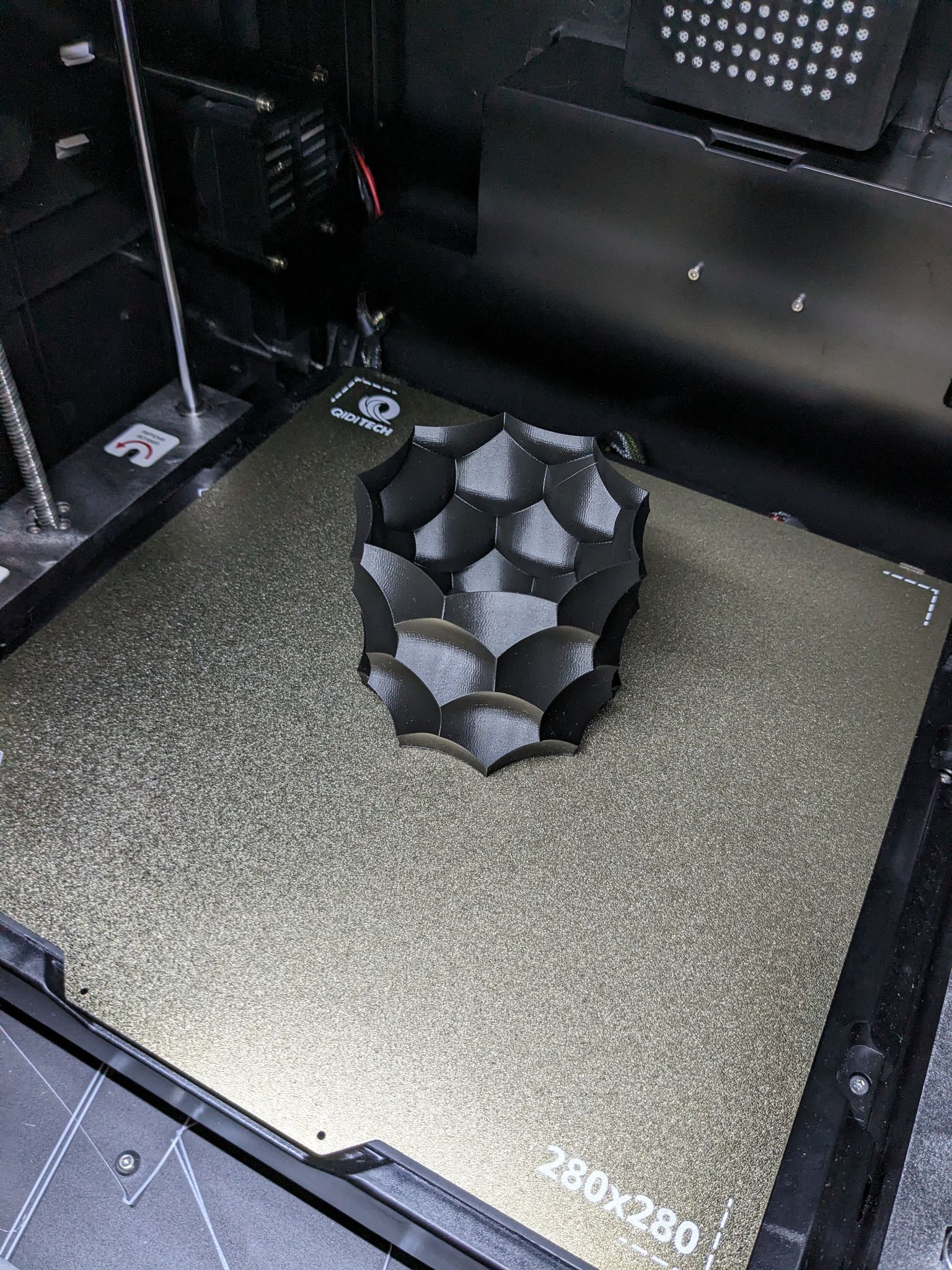

Aucun changement…
À droite réglage slicer maison, au milieu, réglage Qidi et à gauche réglage Qidi mais avec un autre filament. J'en viens à douter de la calibration du flow... Si vous avez des idées, je prends !

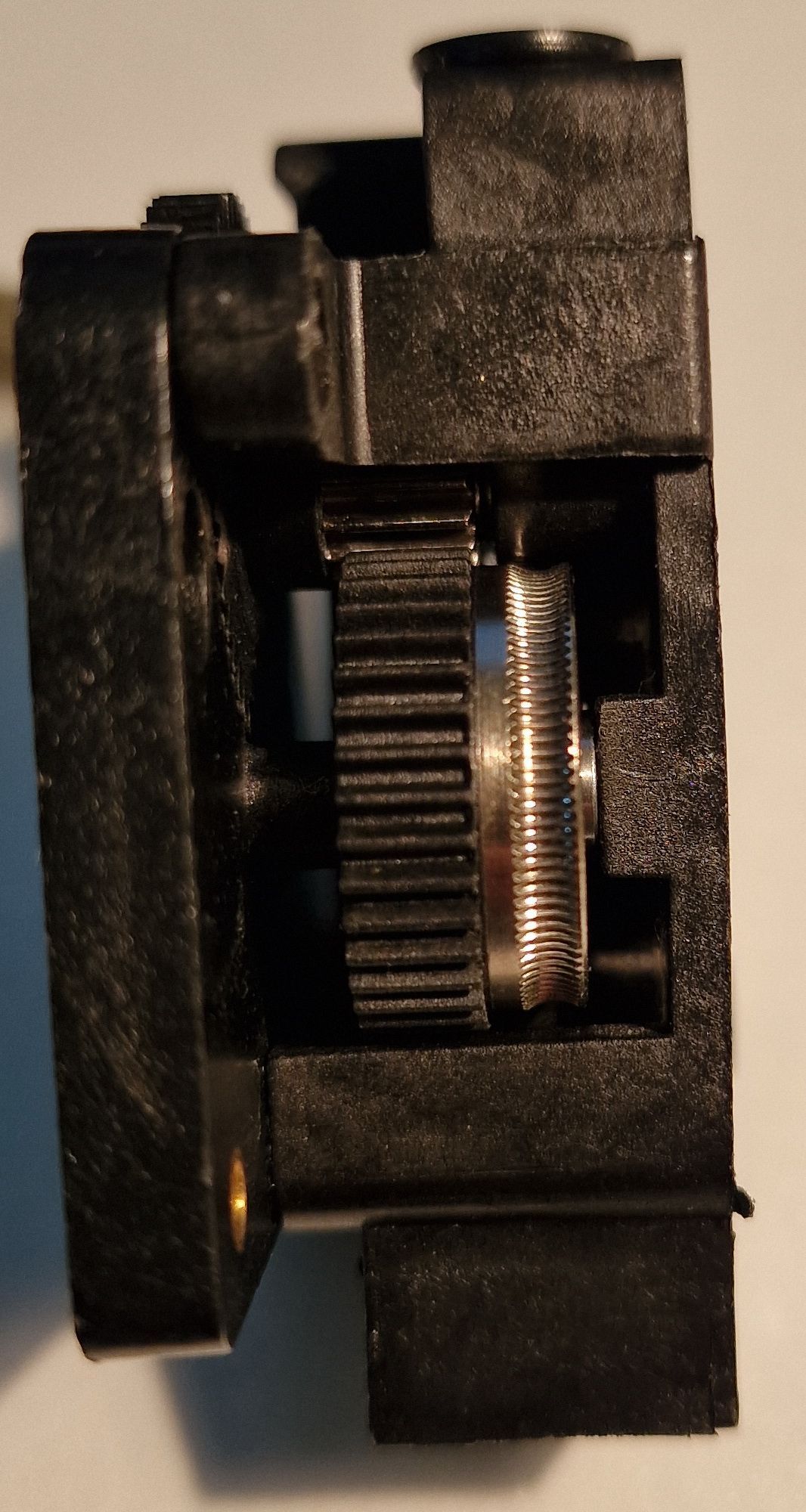

Problème partiellement résolu. J'ai démonté puis remonté mon extrudeur en appliquant des couples de serrage appropriés sur chaque vis. Cela a résolu le problème. Le problème venait effectivement de l'extrusion et non de la mécanique générale. À gauche, le résultat après remontage, et à droite, avant. Ce n'est pas encore parfait, mais c'est nettement mieux.

Bonjour @Noob3D,
J'ai eu quelques soucis avec mon extrudeur au début.
J'ai contacté le SAV qui m'en a fait suivre un autre.
Après démontage de celui ayant des problèmes, j'ai remarqué un jeu dans les axes.
Peut être une piste à vérifier ?

Oui, il y a du jeu dans les roues de l'extrudeur d'origine. Je songe à mettre des cales (on verra lorsque je l'aurai passé avec des composants BondTech).
Mais je ne pense pas que ce soit la cause ou du moins la cause unique du problème de @Noob3D Je n'ai pas constaté le défaut sur mes deux machines, même au débit max de l'extrudeur (que j'arrive à atteindre avec les buses CHT BondTech).

Je viens de tenter la modification du fichier printer.cfg, cela n'a pas changé la qualité, plus ça va, plus l'étau se ressert sur un pb mécanique l'extrudeur.
Merci encore pour le partage, c'est bénéfique pour mon initiation à Klipper x)
Voici les impressions issue du Gcode envoyé par service client. Je me demande si c'est pas le filament polymaker (blanc) qui fait ressortir les défauts au maximum avec une lumière rasante. Finalement mon problème depuis le début est lié à moi qui en demande trop à la machine je pense. L'impression du filament noir (Qidi) semble très bonne. A noté que la qualité est moindre sur la partie cylindrique que le pavé.
PXL_20240926_201828122.thumb.jpg.17ca0f88c351c37a234243d79ee81238.jpgPXL_20240926_202229818.thumb.jpg.f9e383a31ca5ef49c13fa8c2f3ee94cc.jpg
  • J'aime 3
Il y a 15 heures, Noob3D a dit :
@Noob3D Effectivement c'est mieux avec le filament Qidi. Peut être un pattern en diagonale lié à l'extrudeur.
La partie cylindrique est moins bien du fait du slicer. Il fait des segments pour faire un cylindre. Il y a des paramétrages pour diminuer la longueur des segments et minimiser l'écart par rapport au profil théorique (un de mes premiers posts sur ton fil).
Chez moi, le PolyTerra, à part qu'il soit un peu exigeant sur la température d'extrusion, s'imprime bien sur mes X Max 3 avec l'extrudeur d'origine et à des débits très proches du max de l'extrudeur.
Je ne peux pas publier de photos avec le PolyTerra sur la X Max 3, car c'était un projet client confidentiel.

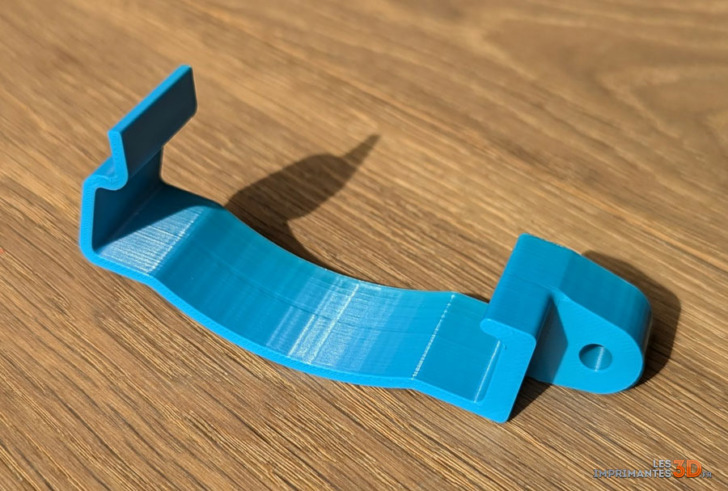

Me revoilà ! Le support n'a pas su me répondre (c'est un problème trop complexe et multifactoriel). Mais, j'ai remarqué que les défauts sont présents sur la x-plus 4 testée par les imprimantes 3D
Comme quoi, j'ai peut-être "inventé" un problème en mettant les impressions dans des conditions d'observations exigeantes (lumière rasante...).
@Noob3D La définition des fichers (longueur des segments du maillage) peut être un facteur, l'écart entre le tracé théorique et les segments faits par le slicer aussi.
Dans le cas de tes pièces, on voit bien le pattern recurrent, tant sur les parties plates que cylindriques. Peut. être l'infill sur les parties plates ? la longueur des segments sur les parties cylindriques.
Certainement à creuser coté slicer.

Update :
J'ai découvert un jeu mécanique dans le chariot (voir vidéo). J'ai fait fonctionner le support Qidi qui m'envoie un nouveau chariot. J'en ai profité pour acheter à Triangle Lab une buse type CHT avec son adaptateur. Si cela ne fonctionne pas, je changerai l'extruder en tant qu'ultime recours.
Théo
