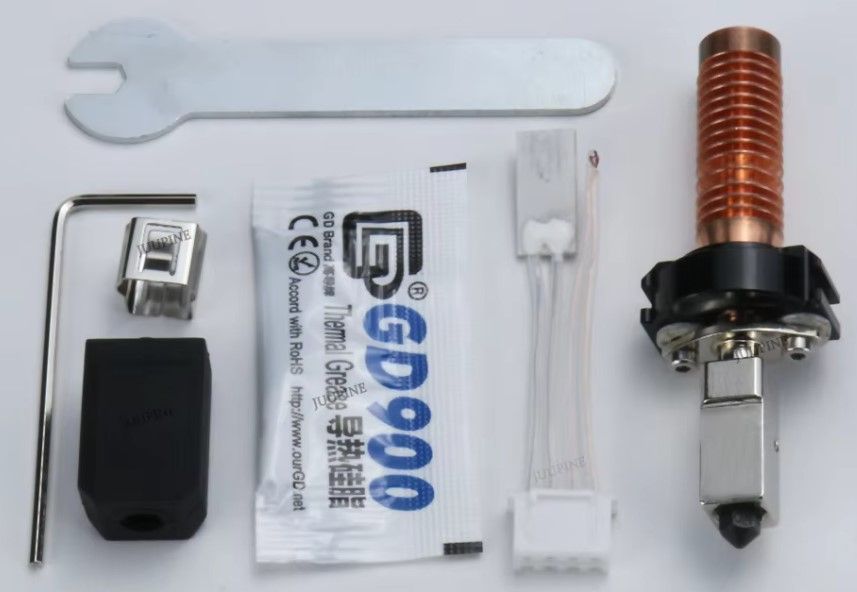

@3xkirax3 Non, ce sont des kits alternatifs vendus par des vendeurs chinois deux fois moins cher que les originaux Flashforge.
Sur ces kits, tu peux changer uniquement la buse, pour mettre du 0.6 , 0.2 ou 0.4 si celle montée est bouchée.
Ce sont les buses changeables, des buses de P1S..
C'est dommage, ce sont des kits de qualité. Ils n'ont pas suffisamment travaillé, le système de fermeture. Je fais faire une nouvelle tentative en essayant une petite modif.

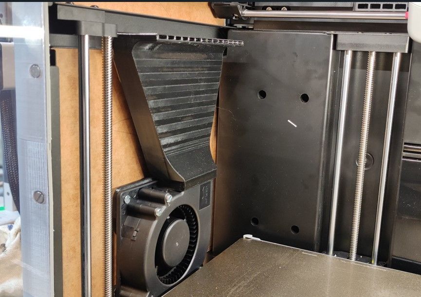

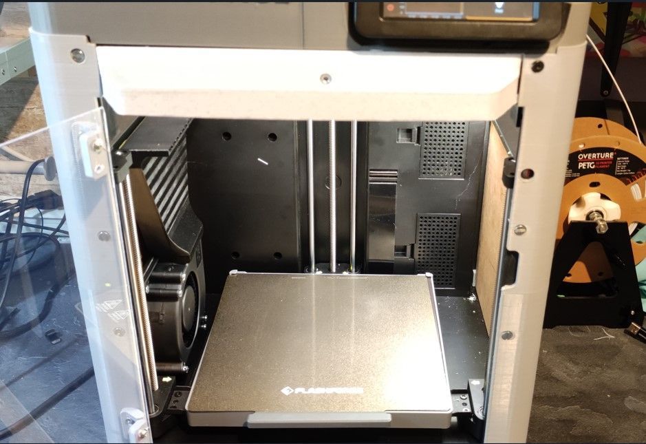

J'ai installé le ventilateur auxiliaire. Là, ça souffle. Je pourrais soufler les feuilles dans le jardin.. 🤣

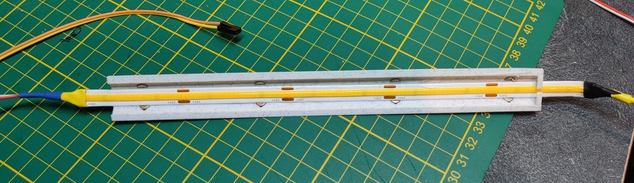

C'est bien beau, un caisson. Mais on n'y voit rien là-dedans.. Du coup, j'ai décidé de mettre des bandes leds. Si un jour, vous devez en mettre, surtout prenez des leds COB et pas des leds classiques. Non seulement ça éclaire mieux vu qu'il y a 480 leds (pour bande largeur 8mm)/M  contre 30 leds/M pour les classiques. En plus la lumière est mieux diffuse.
J'ai mis deux bandes, une au-dessus de porte, et l'autre sur le côté droit.
Vu que le coté droit, il y a la nappe de l'écran, pas facile à fixer le support de leds. J'ai donc opté pour des aimants.

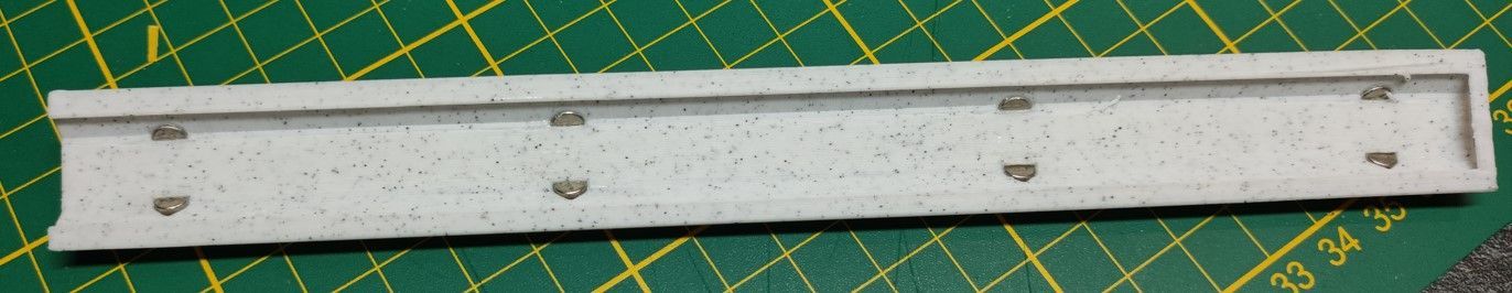

Screenshot_45.thumb.jpg.9993d5f7d5a7c1143ef1275ff7d37dbb.jpg Screenshot_46.thumb.jpg.6eda750354bb168541997f1b7dbc6827.jpg
J'ai laissé dépasser plutôt que de gâcher de la bande. Ce sont des bandes avec double-face, collé sur le support.
Avant ...
Après...

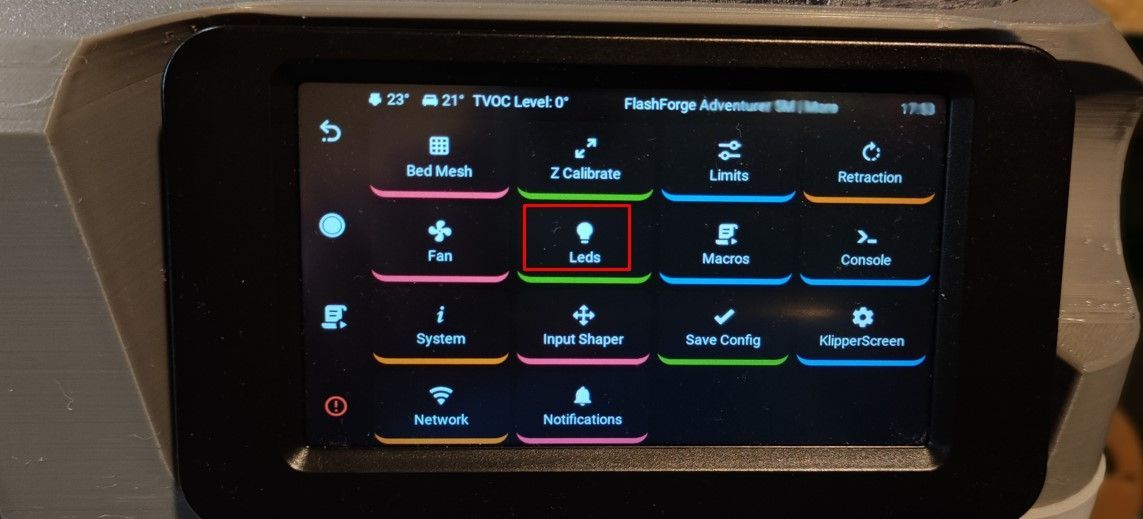

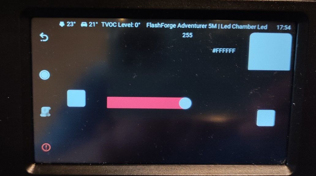

Ce qui est génial, c'est pilotable depuis l'écran klipperScreen. Aussi en intensité que pour l'éteindre.. 😀

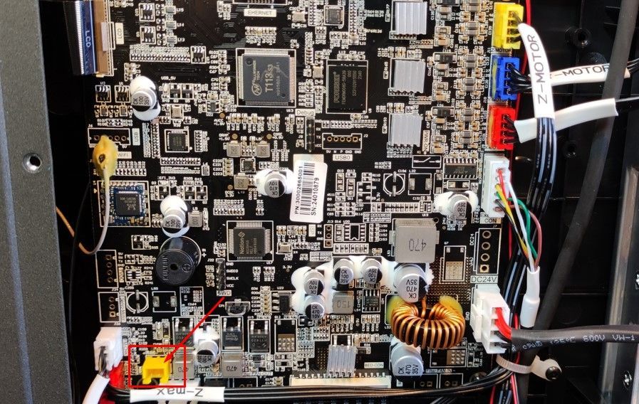

Pour les leds, c'est le connecteur jaune sur la carte mère. C'est du 24V.

Sympa les leds, comment tu as fait le dimensionnement pour être sûr de ne pas cramer la carte ? La gestion de la luminosité via l'écran par contre c'est une dinguerie, ma P1S est jalouse !
@3xkirax3 C'est facile à calculer , les spécifications sont :
https://fr.aliexpress.com/item/1005001278350981.html?spm=a2g0o.order_detail.order_detail_item.3.771b7d56TabEd7&gatewayAdapt=glo2fra
Tension d'entrée: DC12V /24V
Puissance en watts: 480led/M-10W
Largeur FPCB: 480led/m-8mm, 528led/m-10mm
Quantité de LED: 480/528 LED/M
Longueur de coupe: 480led/m-tous les 50mm, 528led/m-tous les 45mm
J'ai mis une bande de 50cm coupé en deux. Je consomme au max 5W . Le ventilateur Auxilliaire 12032 Fystec consomme 3 fois plus.
Merci pour ton retour. Je parlais plus au niveau de ta carte, tu as trouvé ou les informations au niveau électronique qui te permettent de t'assurer que tu pourras tirer x mA de ton port sans risque ?
Il n'y a aucun risque sur cette carte. Le problème que tu avances est surtout lié pour ceux qui branchent des leds sur des connecteurs 5V, ou l'intensité demandée est d'environ 2A pour seulement 30 leds classiques. Là, le connecteur ne délivre pas 5V mais plus de 19V, j'ai mesuré. Ce qui fait chuter l'intensité à moins 0,4 ampères.

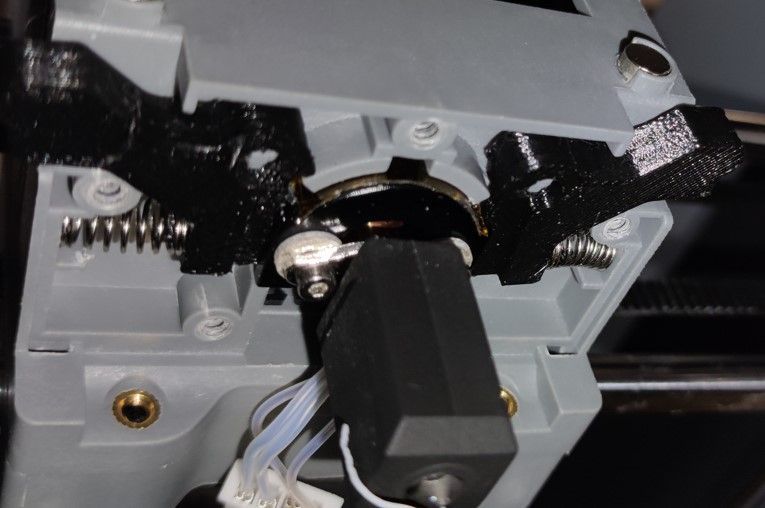

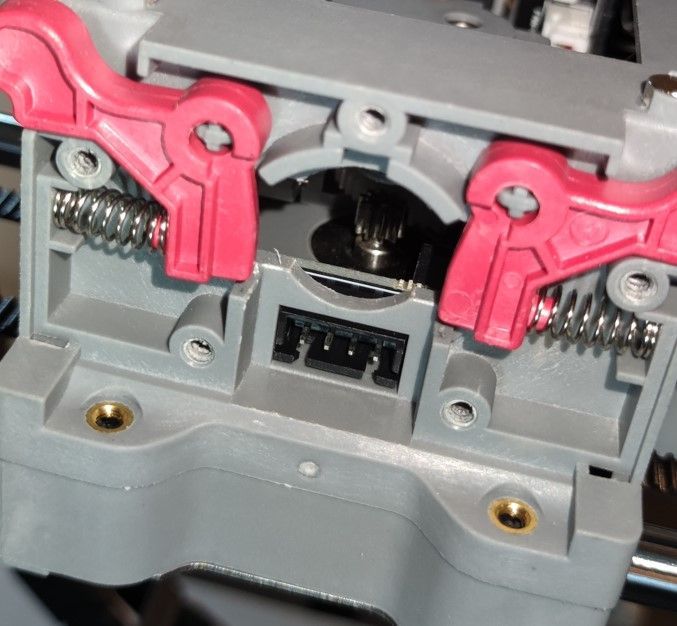

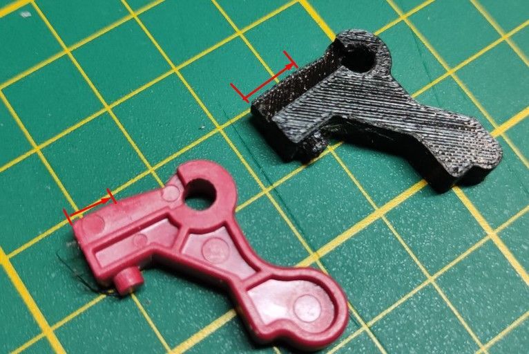

J'ai réussi à utiliser et imprimer avec le kit de chauffe AliExpress. Pour ça, j'ai "modéliser" les "clips" qui fixent mieux le kit a son emplacement.
Les originaux.
Screenshot_62.jpg.1f090081d242ce89bba98c0d8908763d.jpg  Screenshot_61.jpg.129567721993dd374fe117af4390b68e.jpg
J'ai fait en sorte que les clips soient moins libres sur leurs axes, et la partie qui vient se clipser dans les rainures du kit un peu plus longues.
Screenshot_63.jpg.42639a13d44b676fb6e6be3e278d8e95.jpg  Screenshot_64.jpg.f2f32ea87b03198d956fd44aa2e30f41.jpg
Maintenant , je peux imprimer avec le "kitbuse" Aliexpress. Il faut encore que je sécurise la fixation en changeant les ressorts pour des plus costauds.

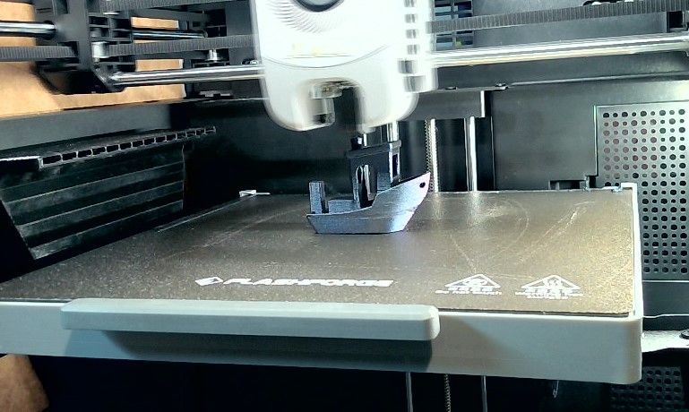

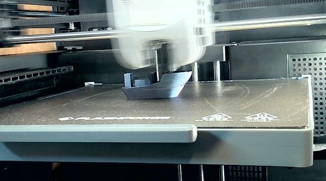

La seconde bonne nouvelle, c'est que la webcam fonctionne. J'ai une belle image. Je n'envoyais pas la bonne commande dans vlc, qui est :
http://192.168.x.x:8080/?action=stream
Images filmés avec la webcam. J'ai pu filmer toutes la séquence du benchy de 14 mn. filmé en 1280x720, sans que ça surcharge le CPU.

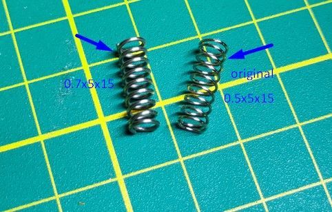

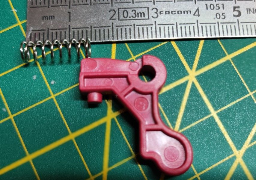

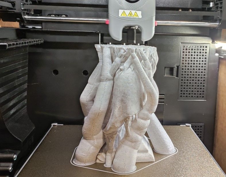

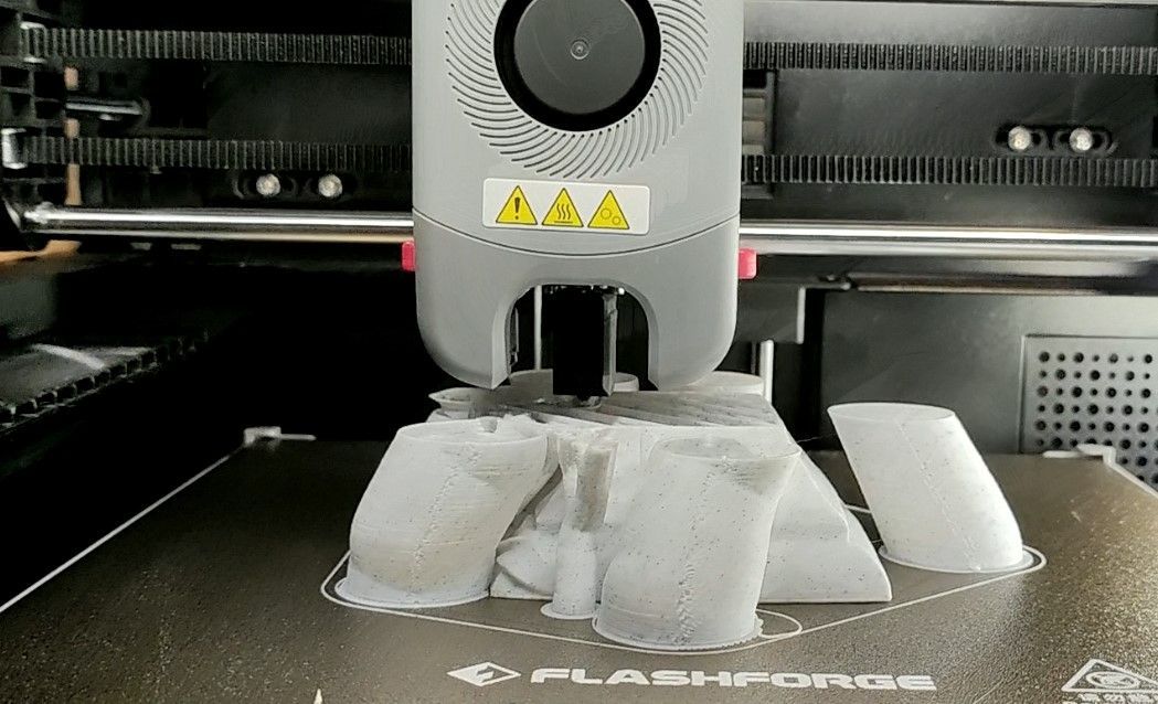

Après plusieurs tests d'impressions, je valide complètement les buses Aliexpress. 😀
Mais avec une condition essentielle, changer les ressorts des clips de fixation du kit de buse.
J'ai remis les "clipses" d'origine, mais changé les ressorts par des moins flexibles. J'ai mis des ressorts 0.7x5x15mm au lieu des 0.5x5x15.

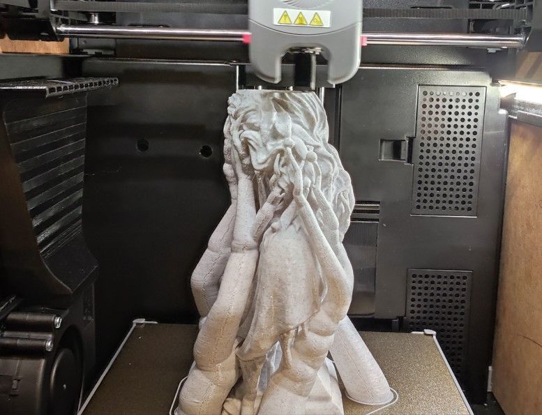

J'ai fait plusieurs impressions (dont une de 8h) avec la buse aliexpress sans aucun souci, sans voir de différence avec le kit d'origine.
Screenshot_72.thumb.jpg.36cb99ac6c65a606b35eca25a3275210.jpg Screenshot_71.jpg.f4c54baa7a663212d810bb3e5afc669a.jpg
  • J'aime 2

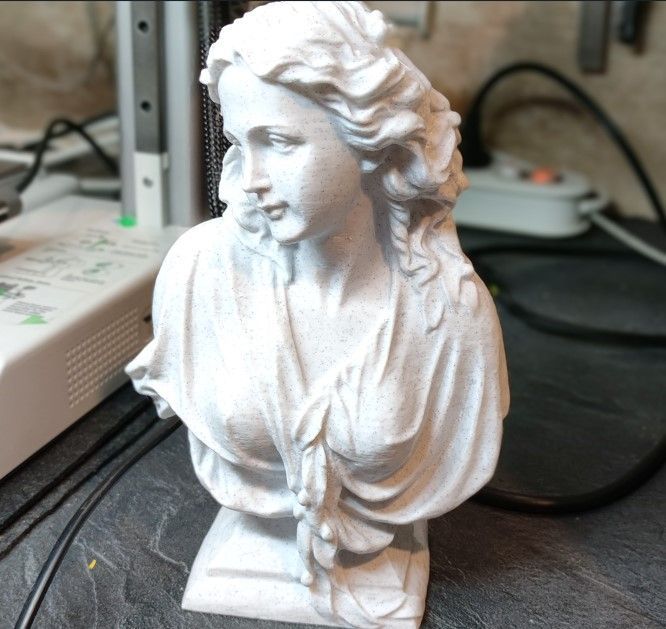

Efficace ! C'est quoi le filament ? Imitation marbre ? Le rendu est sympa en tout cas ça imite bien la pierre. Avec un système de fixation de ce type tu n'as pas de soucis de rigidité au niveau de la buse ?
C'est du PETG blanc Marbre Overture.
Non, ça ne bouge pas. Le Kit est bridé au niveau des clips , mais aussi plus haut, le radiateur rentre dans "tunnel" de l'arrivée du filament.

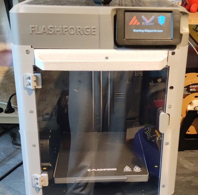

Je suis content que le klipperMod existe, mais si c'est une beta avec quelques bugs. Il fonctionne bien a 98%, je dirai. Je me sens vraiment à l'étroit sur le système stock. La gestion depuis Mainsail, j'ai du mal à m'en passer.

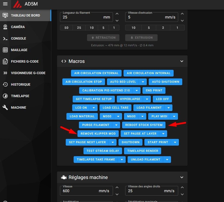

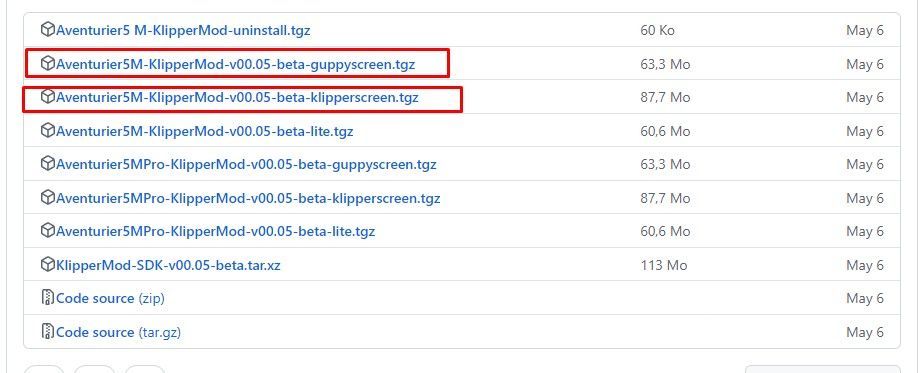

Pour ceux que cela pourrait intéresser, je vais détailler la procédure pour installer le KlipperMod sur la 5M. C'est très simple, et sans grand risque. Même s'il y a toujours un risque à "trifouiller" le système.  SACHEZ CE QUE VOUS FAITES !!!
Le github du klipperMod est à cette adresse ---> https://github.com/xblax/flashforge_ad5m_klipper_mod
Les "Releases" 5M et 5M PRO sont là  ---> https://github.com/xblax/flashforge_ad5m_klipper_mod/releases
Je ne parle ici, évidemment que de la version 5M. La dernière Beta (05) date de mai. Le projet est à l'arrêt, c'est bien dommage.
On a le choix entre deux interfaces, ou pas d'interface du tout. Je n'ai pas testé la beta lite
Si l'ont choisi, la version KlipperScreen, il suffit de télécharger le fichier....
Aventurier5M-KlipperMod-v00.05-beta-klipperscreen.tgz

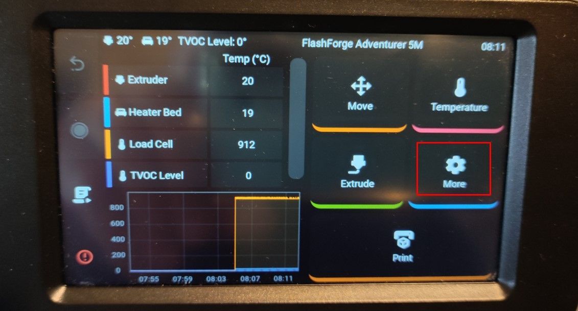

On met ce fichier sur un clé USB vierge, direction l'usb de l'écran imprimante éteinte. On démarre l'imprimante et c'est fini !
Il suffit d'attendre 3/4 minutes que klipper s'installe.
L'installation est clean dans la mesure ou le KlipperMode ne supprime rien, ne s'installe pas à la place du système stock, mais en parallèle. On peut à tout moment revenir  au système d'origine. Mieux, on peut même choisir d'utiliser l'un ou l'autre.

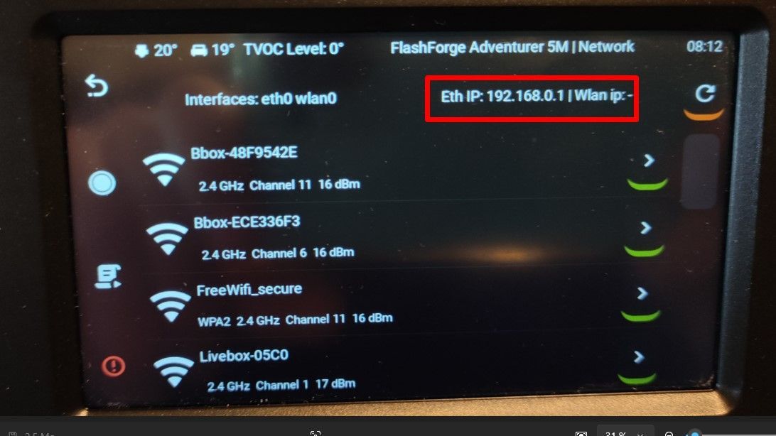

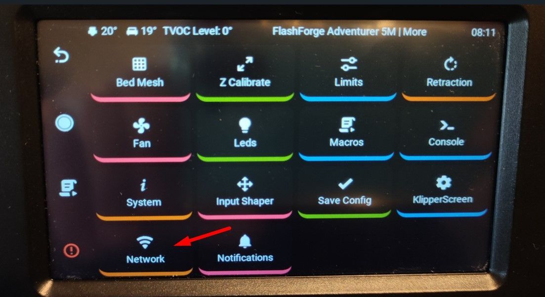

Une fois sur l'écran de KlipperScreen, direction Network pour connaitre votre adresse IP et activé le wifi 2.4 ou 5Ghz, les deux fonctionnent. Moi, je passe par l'ethernet
   Screenshot_83.thumb.jpg.a9e189f0080283704395bd060ea4b34a.jpg Screenshot_84.thumb.jpg.a05a5c2633a6dbce69e397d39460b833.jpg Screenshot_86.thumb.jpg.1b41c8bf1c71a70964e43f50ea5e6f3e.jpg
Une fois que vous avez l'IP. A vous Mainsail ou Fluidd . Vous avez le choix.
Mainsail est sur le port 4000. ---- http://192.168.X.X:4000  .  Pour moi, cela donne 192.168.0.1:4000  que je tape dans la barre d'adresse du navigateur.
Fluidd est sur le port 4001. ------- http://192.168.X.X:4001
Moonraker est sur le port 7125 --- http://192.168.X.X:7125
La webcam est sur le port 8080 -- http://192.168.X.X:8080/?action=stream
Je ne vais pas détailler Mainsail, je vous laisse découvrir, mais il est très complet. Il y a une macro pour redémarrer sur le système stock et aussi une macro pour désinstaller le klipperMod.

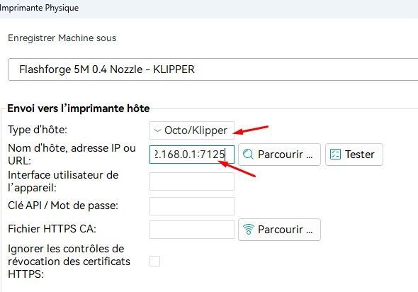

Maintenant, il faut configurer OrcaSlicer pour klipper. En images
Screenshot_88.jpg.22ef193b0e91e951bbb7aa95a13def4b.jpg Screenshot_89.jpg.dcf9bbb991d72abe9578137ebb68fc28.jpg

Edit : Ne faites pas n'importe quoi dans mainsail et les fichiers de configuration.

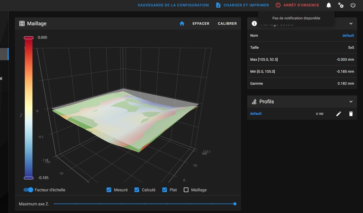

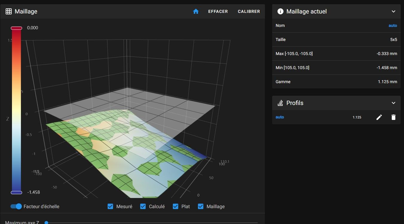

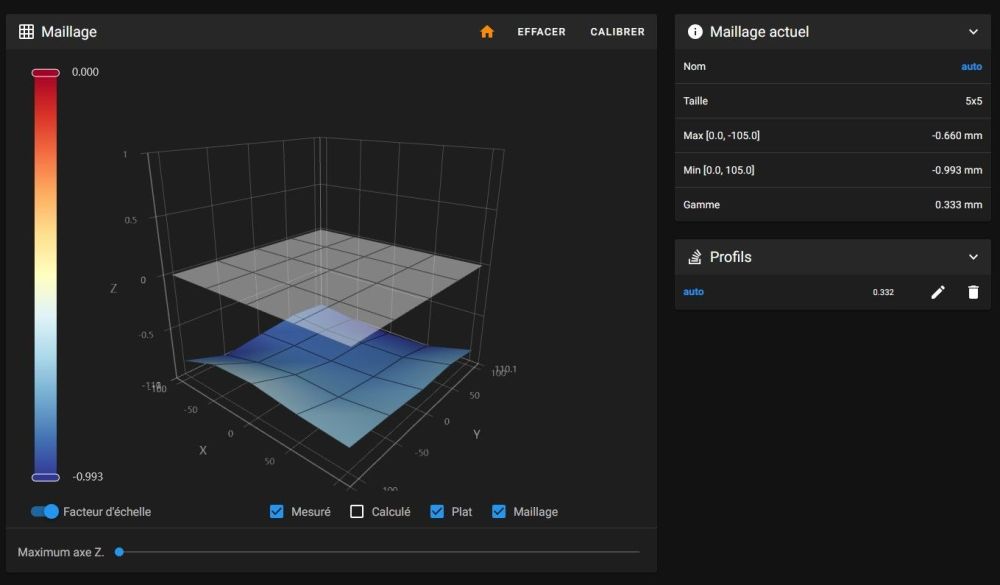

Tiens, un truc que tu n'as pas sur le firmware stock  et qui m'a permis de m'apercevoir que le plateau n'était pas du tout réglé. Le bed mesh..
plus 1mm d'ecart. Et pourtant, grace au maillage, ça ne se voit pas quand on imprime. Les écrous du plateau sont à peine serrés. J'ai donc jouer de la clé de 7 pour corrigé un peu ça..
C'est quand même beaucoup mieux. J'ai pas pu faire mieux vu que j'ai fait ça au pifomètre. il faudrait que je fasse une macro [screws_tilt_adjust] 😆
Modifié (le) par medmed
Effectivement, bel exemple de ce que ça te permet de faire. Et pendant l'impression tu avais relevé des indices qui aurait pu te faire penser que le lit était à ce point penché ?
Non, pas du tout. Après, je n'ai pas fait d'impression de grande surface qui aurait pu peut-être permettre de déceler un problème de nivellement.

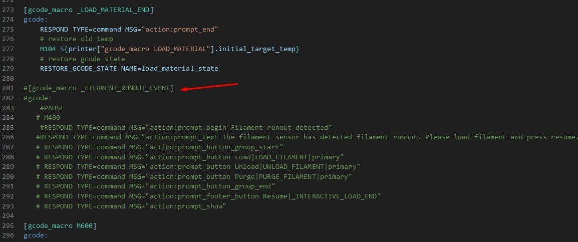

Le klipperMod que j'utilise est un peu particulier. Il y a deux fichiers printer .cfg.
printer.base.cfg  et printer.cfg.
J'ai essayé de mettre [screws_tilt_adjust] dans ou l'autre fichier , mais je ne vois pas de macro SCREWS_TILT_CALCULATE. elle apparait dans liste des macros ? .
