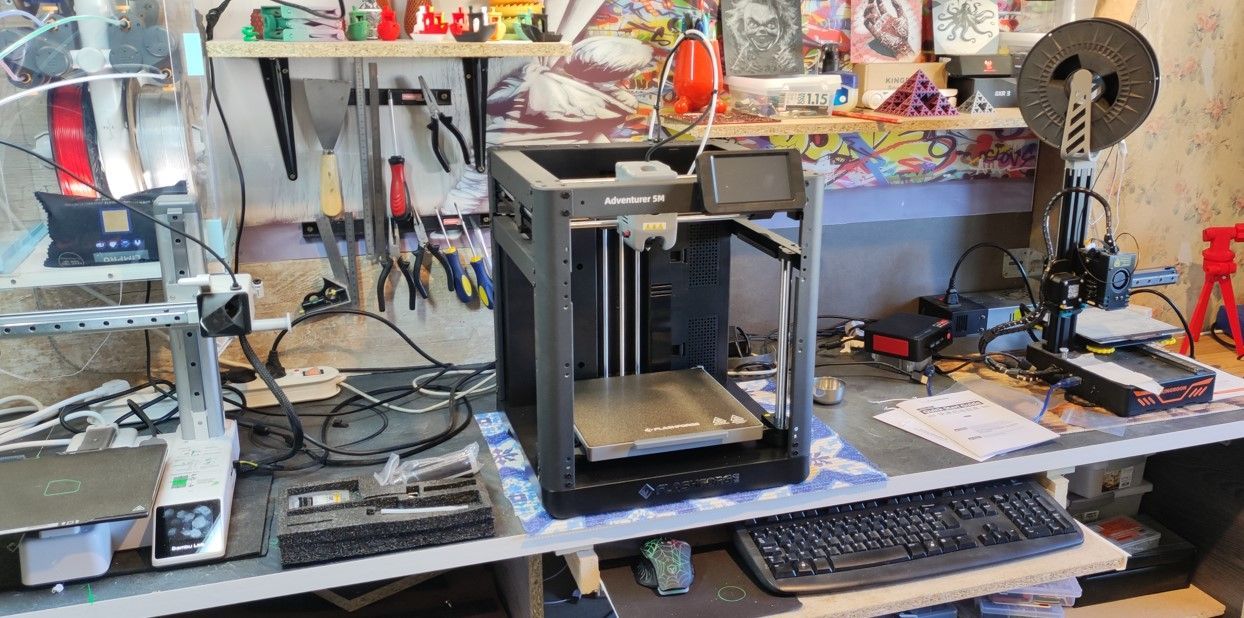

Je viens de commander la 5M de base. Si tout se passe bien, je ferai une petite review de la bĂȘte. Je vais aussi la "modĂ©" pour m'approcher du modĂšle PRO.
Je l'ai directement acheté sur le site de vente Flashforge pour 284 + une plaque Pei gratos.. Je pense qu'a ce prix là, elle vaut le coup.

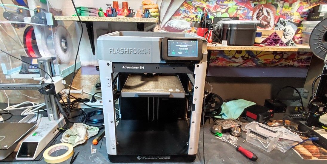

PremiĂšre impression (si je peux dire). Pas déçu. Je dirais agrĂ©ablement surpris sur certains points. 🙂
La qualité de construction m'a surpris. On est pratiquement au niveau de la A1. La structure en acier est vraiment costaud.  La finition  :love: . Hormis la base et le fond, toute la structure des montants et les traverses est genre sablée couleur gris foncé tirant sur le marron. Superbe.

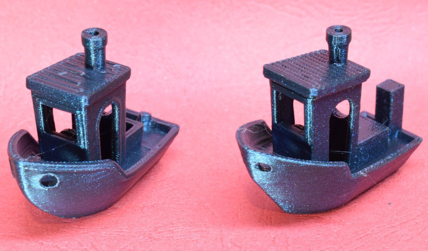

J'ai bien sĂ»r imprimĂ© un benchy avec l'Ă©chantillon de filament fourni, un bleu pailletĂ© superbe. 14 minutes le benchy. Par curiositĂ©, j'ai imprimĂ© sur la A1  avec le mĂȘme filament, son benchy test (17mn) pour comparer. J'ai rien touchĂ©, sorti du four comme ça .
Je vous laisse deviner à qui appartient les benchy entre la A1 et la 5M. 😄
Je vais détailler tout ça  dans les prochains jours et semaines, comme je compte la modifier pour m'approche de la version pro. Si tout ce passe bien evidement.

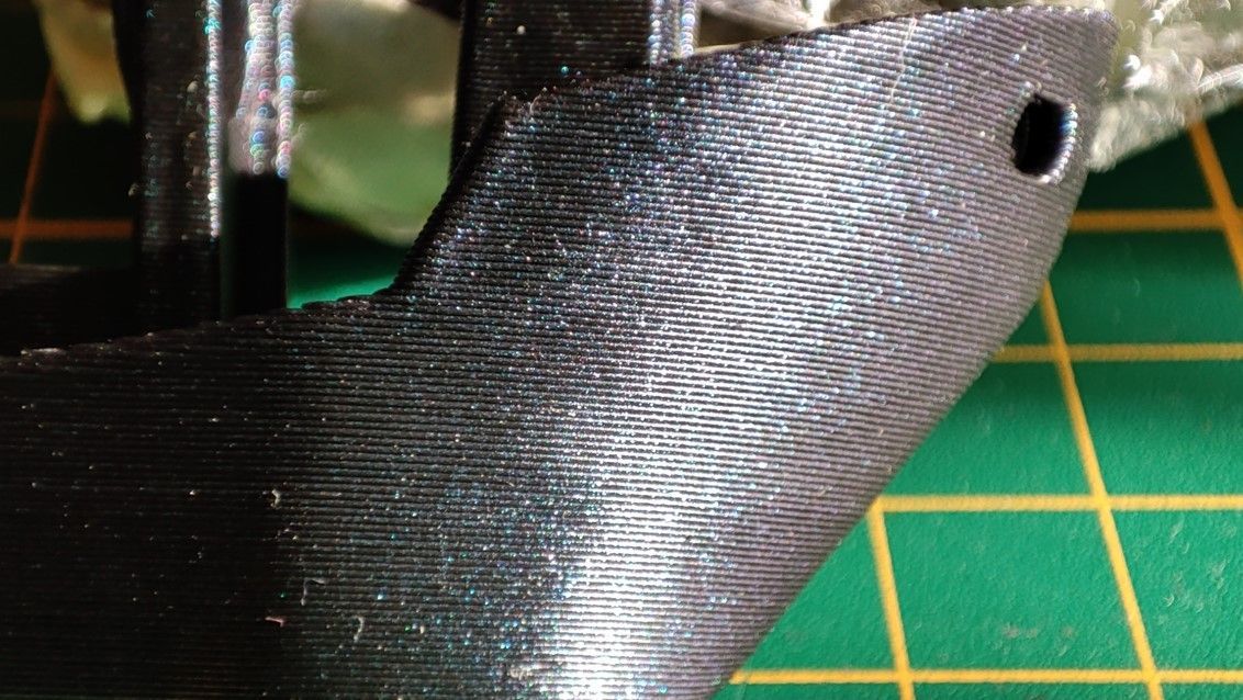

Difficile de dire qui est qui mais la qualité est indéniablement là !
Tu aurais possibilité de faire une photo de prÚs, genre macro ? Parce qu'avec le filament brillant on ne voit plus du tout les stries c'est bluffant.
@medmed
Celui de droite pour la flashforge ; (sur la carte SD ou clef,...)
Ils sont légÚrement différents, mais tout les deux nickel.

A Ɠil nu, je ne vois pas les couches sans a du type de filaments. Je pense que c'est du 0.2 et pas 0.25 ou 0.28 comme certains font pour gagner en temps d'impression. Une petite macro.
Je suis en mode découverte. Je tùtonne beaucoup. C'est ma premiÚre Core XY.
C'est normal le jeu du plateau sur l'axe Z ? Je pense que c'est dû aux vis hélicoïdales du Z. Pas l'habitude de voir autant de jeu sur les cartésiennes.

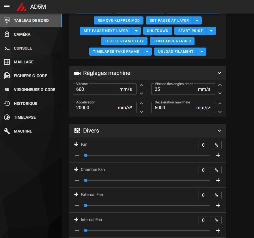

Je suis restĂ© sur ma faim concernant l'interface de la 5M, un peu trop minimaliste. Je n'ai pas eu la patience de m'y habituer, j'ai installĂ© le KlipperMode, que je suis aussi en train de dĂ©couvrir. Beaucoup de choses Ă  ingurgiter d'un coup. 🙂
Un truc qui me gonfle, c'est le ventilo de l'alimentation qui tourne en permanence. Je vais la changer rapido par celle de ma Geeetech qui est une 360W .
Modifié (le) par medmed

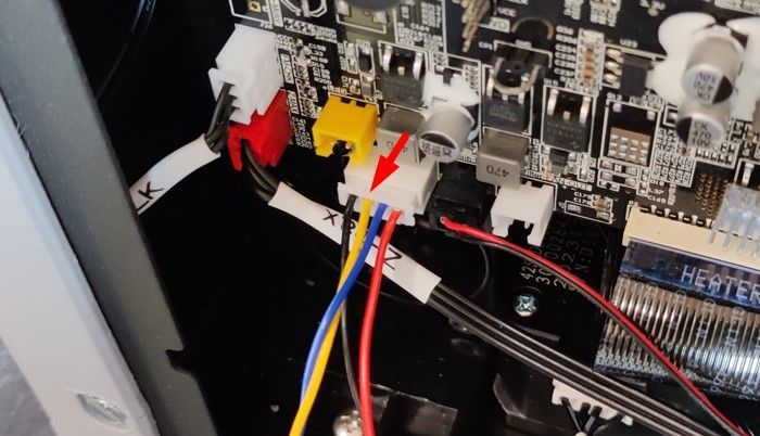

Je sais que la camĂ©ra d'origine est bof. De toute façon il Ă©tait hors de question de mettre 35€ pour cette camelote alors que j'ai 3 webcam fullhd dans un tiroir. J'ai rĂ©ussi Ă  bricoler un connecteur Jst pour la branchĂ©e sur le connecteur JST de l'Ă©cran. J'ai une image, c'est dĂ©jĂ  une petite victoire. .. 😆

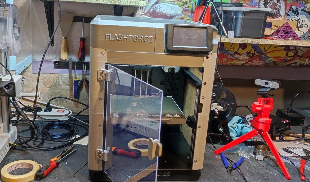

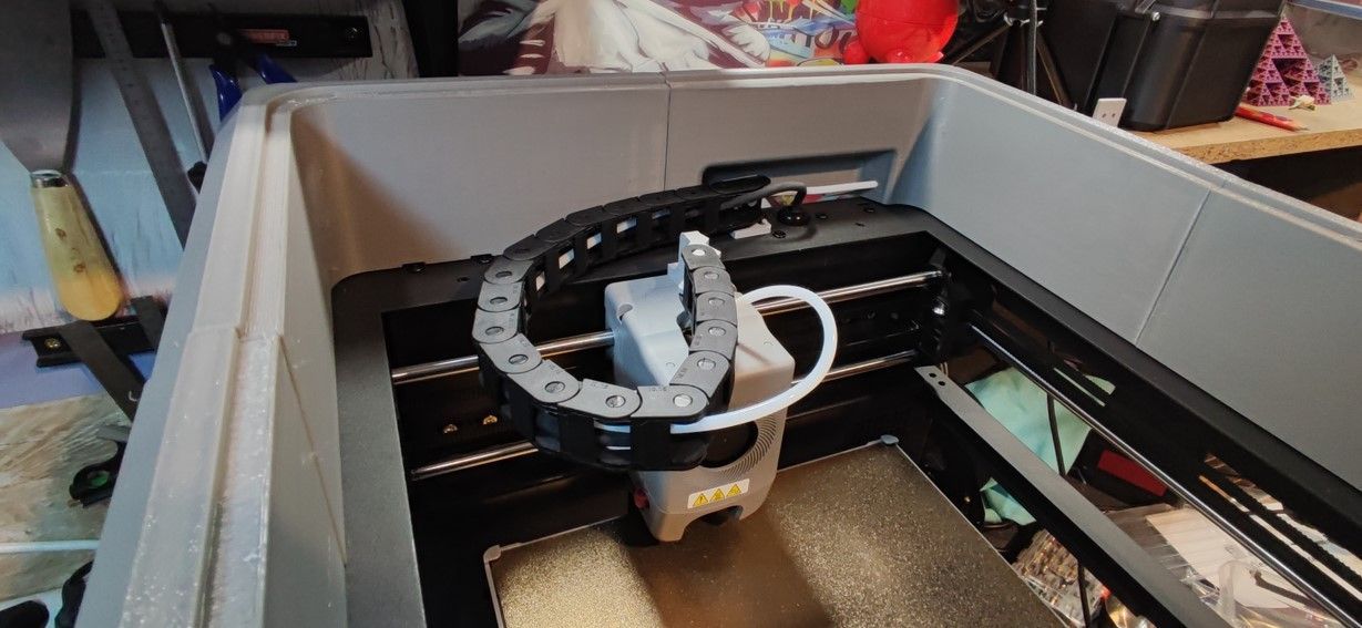

Là, je monte le carénage que Flashforge a eu la bonne idée de partagé sur le Wiki.
Ensuite, je compte mettre le ventilateur auxiliaire en espérant que je pourrais l'activer + sans doute, la circulation d'air intérieur/exterieur et d'autres modifs si tout fonctionne comme je l'espÚre. Ensuite ou, au fur est à mesure, je ne sais pas encore, je détaillerai ça ici, étape par étape.
Un petit aperçu des travaux. 😆
J'ai démonté la carte mere pour souder des connecteurs JST. J'en parlerai plus tard..
  • Haha 1
Comment vas-tu réaliser les panneaux latéraux ? Impression également ou tu va prendre des plaques déjà faites ?
Le ventilateur auxiliaire tu le destines Ă  quelle usage, circulation du flux d'air dans la machine pour homogĂ©nĂ©iser les T° ?🙂
Flashforge vend le kit complet sauf les parties Ă  imprimer pour 40€ environ. Trop cher pour moi. J'Ă©tais parti dans l'idĂ©e d'acheter le plexi des panneaux latĂ©raux, mais cela me revenait plus cher que de prendre le kit complet. J'ai fini par trouver un vendeur sur ali qui vend le kit pour 13€ sans le "ChainCables". Je devrais recevoir ça la semaine prochaine. Pour la chaine, j'avais du stock achetĂ© Ă  l'Ă©poque pour ma Geeetech. Ma chaine en nylon est plus grosse, mais bien plus souple que celle qu'on peut imprimer, j'ai dĂ» modifier les fixations par rapport au kit

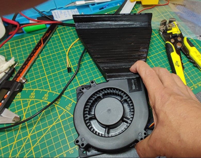

Sur la PRO, il y a 3 systĂšmes de ventilations distincts. Un normal pour refroidir la Hotend et la piĂšce, un auxiliaire pour refroidir aussi la piĂšce, et le 3Ăšme qui permet de filtrer l'air dans la chambre Ă  travers les filtres. Il y a un systĂšme TVOC (via un esp32, il me semble) qui permet de rĂ©guler la circulation d'air dans la chambre et mĂȘme de couper l'air pour garder une tempĂ©rature stable pour les filaments techniques.
Sur la 5M de base, ils ont tout supprimĂ© pour ne garder que l'essentiel, le refroidissement de la hotend et la piĂšce. Je vais essayer de remettre en route les 3 systĂšmes. Pour l'auxiliaire, je pense que c'est faisable. J'ai dĂ©jĂ  commandĂ© la turbine fystec 12032. Pour la filtration de la chambre, cela va ĂȘtre plus compliquĂ©. 😆

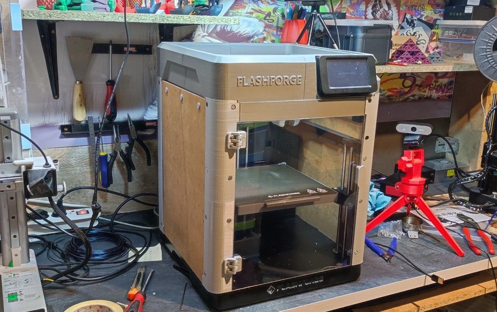

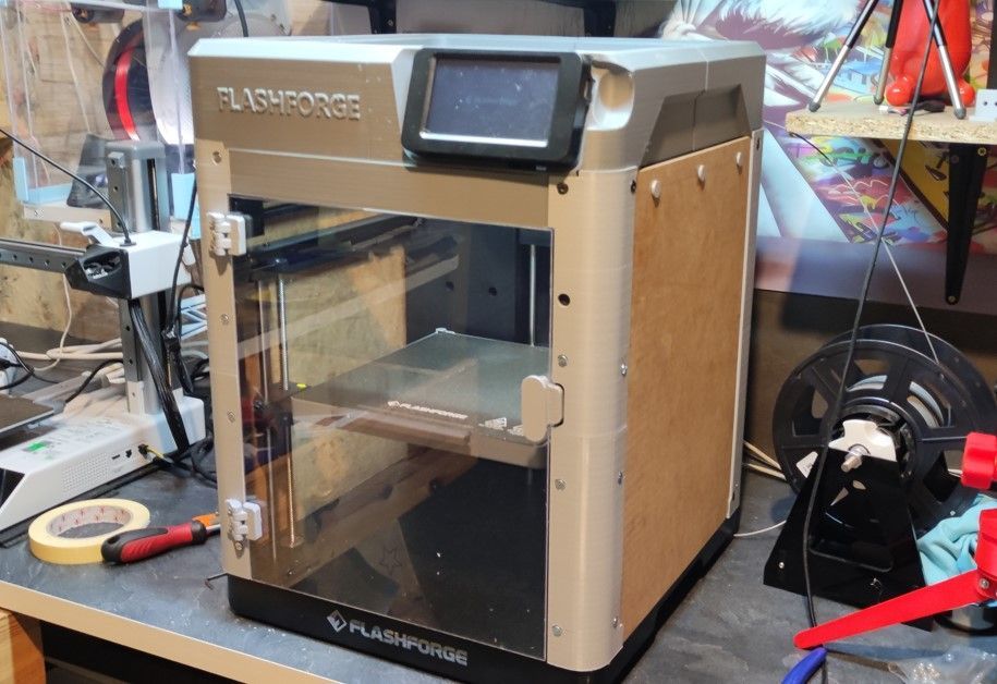

J'ai résolu le problÚme et presque fini le carénage. Mais pourquoi n'y ai je pas pensé avant. C'est toujours comme ça.
J'avais complĂštement oubliĂ© que j'avais en stock des panneaux de fibre bois (genre qu'on met en fond de meuble ou de tiroir) rĂ©cup du boulot, et qui font 3mm d'Ă©paisseur, juste ce qu'il faut. Du coup, j'ai pris ça pour faire les panneaux latĂ©raux. Il me restait un peu de plexi du montage de la box de l'AMS lite. Un morceau suffisamment grand pour faire la porte.  Et pour le couvercle du haut, je vais acheter demain un morceau de 0.50x0.50mm a bricomarchĂ©, pour 12€. 😄
  • J'aime 3
C'est ...particulier au niveau des tons đŸ€Ł Mais par contre c'est super propre ! Bien bossĂ© ça a de la gueule.

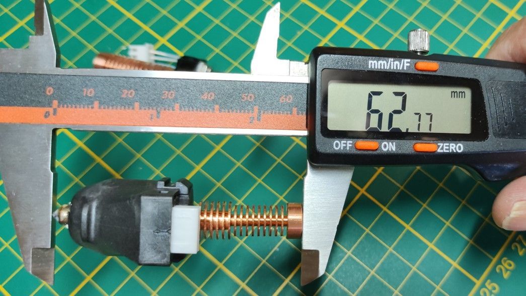

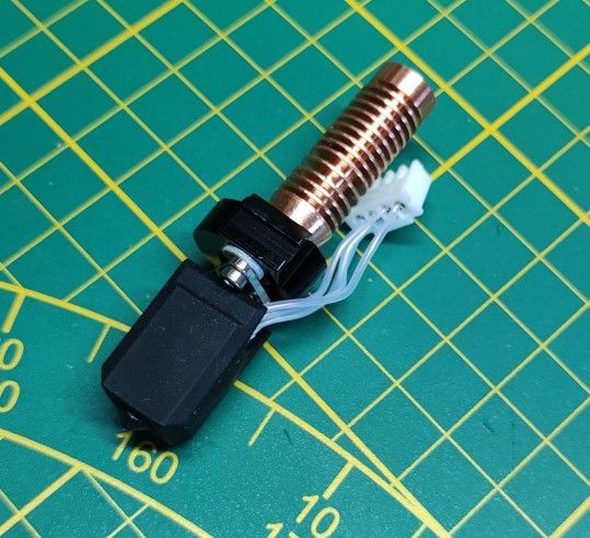

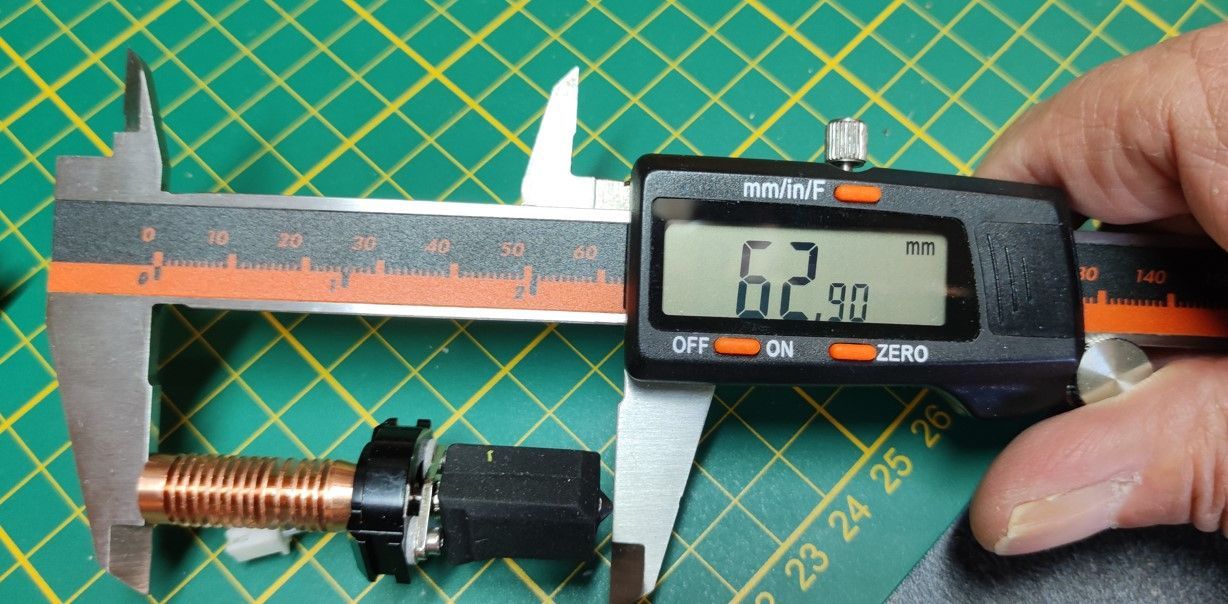

J'ai reçu ça ... 🙂
Screenshot_31.jpg.201c268efbc82fe4c3f9ffc5905fd907.jpgScreenshot_29.thumb.jpg.f9e6327ecf3cb700932685af3c346732.jpgScreenshot_34.thumb.jpg.edc5e3191dd0bd78a79770946dce31c8.jpg

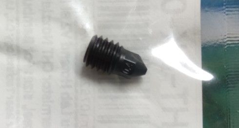

La buse est bien fixĂ©e sans jeu, mais si l'on force un peu, elle dĂ©chausse. J'ai pas Ă©tĂ© plus loin. Dommage, elle chauffe aussi vite que l'original. Je pense qu'il manque un point d'accroche. Ce sont des buses bambulab de P1S..Â đŸ€Ł
Screenshot_33.jpg.8423d98b779371f58fcb0fd3c40fd52c.jpg Screenshot_39.jpg.d37186307b6ec983edf8cc9ec2a8caca.jpg

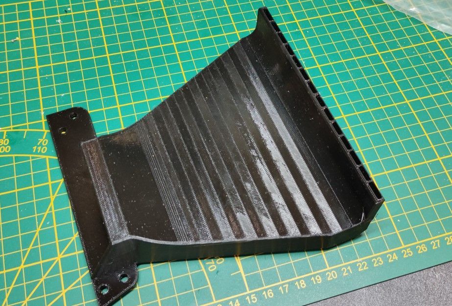

Sinon, j'ai imprimé ça ..

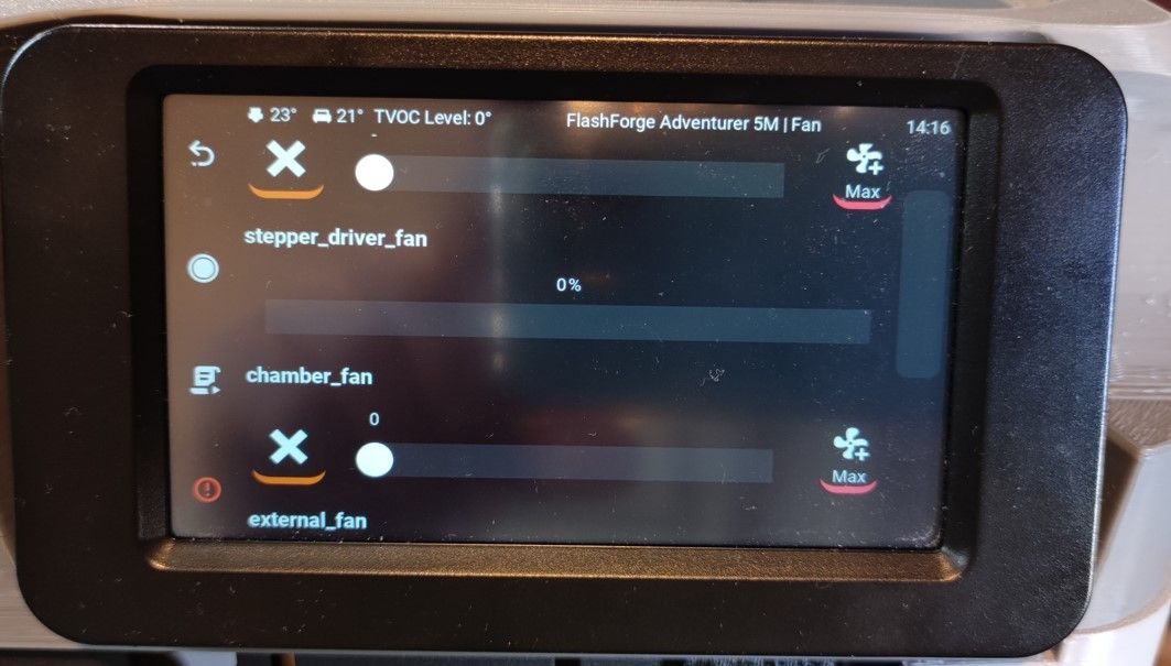

Dans le colis aliexpress il y avait aussi ça.. 😆
il se branche ici....
Enfin une bonne nouvelle, ça marche. Pilotable directement sur klipperscreen ou Mainsail et via orcaslicer dans les options  😄
