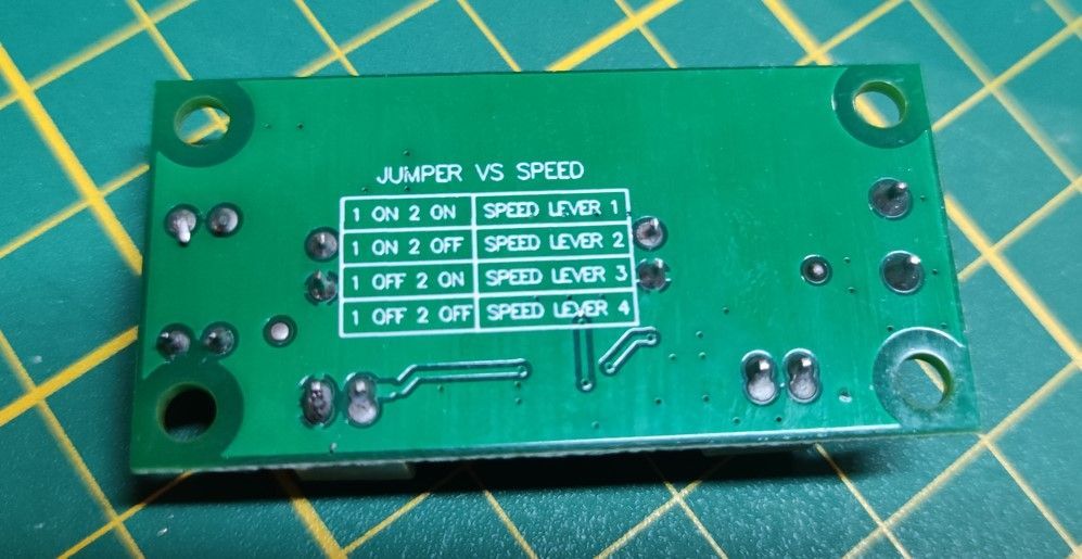

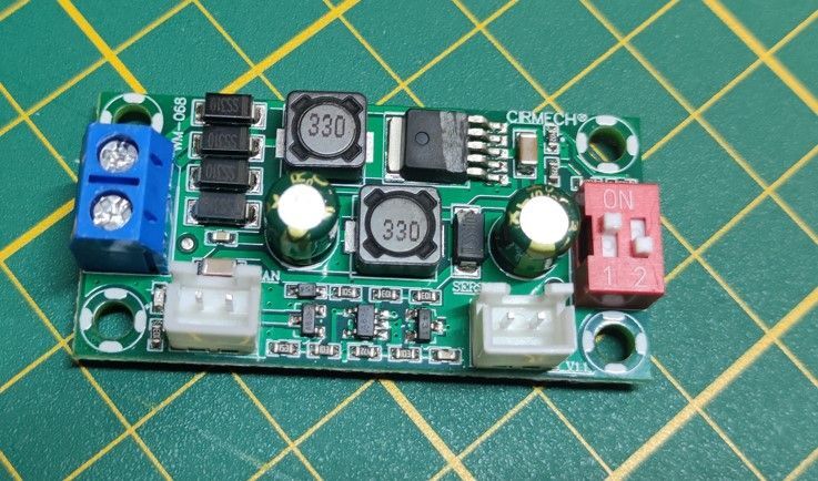

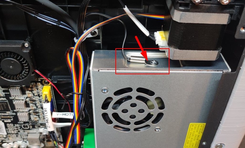

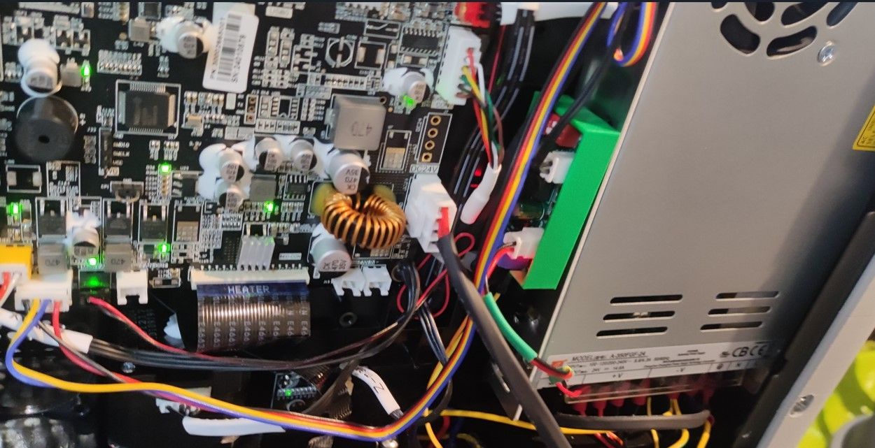

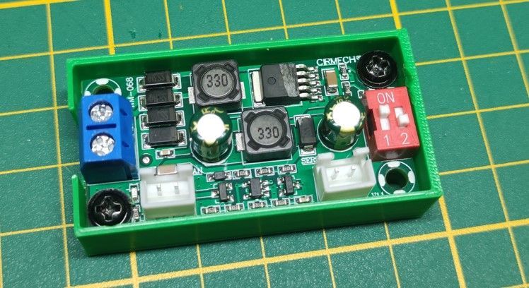

J'en avais marre du bruit du ventilateur de l'alimentation. J'ai pensé à la remplacer par une autre alim que j'ai en stock et qui a un ventilateur régulé. Mais l'épaisseur du boîtier n'est pas la même (5cm au lieu de 3cm) il ne rentre donc à l'emplacement de l'autre. J'ai donc acheté ça..
Un petit module acheté 6€ sur Ali et qui fonctionne sur du 12/24V...
Screenshot_99.jpg.7e41806de44f4ae1ed629e6654a2447a.jpg  Screenshot_137.jpg.23f3b7cd060fb80d3f105aaa70d56261.jpg

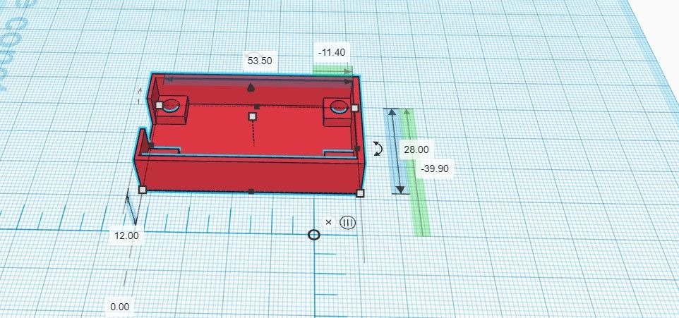

Imprimer un petit boitier qui va bien.
Screenshot_159.jpg.6ff8856fa90b5120380b0ccfcbf48108.jpg   Screenshot_105.jpg.b6062a3077ff00d2c5ec9fdbc4051e59.jpg
Screenshot_106.thumb.jpg.c8fe1a8ef858c83146079962527cf370.jpg  Screenshot_136.thumb.jpg.7961cf88091ce096c6561bb3db2e32dd.jpg
Plus aucun bruit au démarrage de l'imprimante. Que du bonheur. 😀
Le ventilo déclenche à 50°. Vérifié avec la sonde thermo du multimètre.
  • J'aime 2

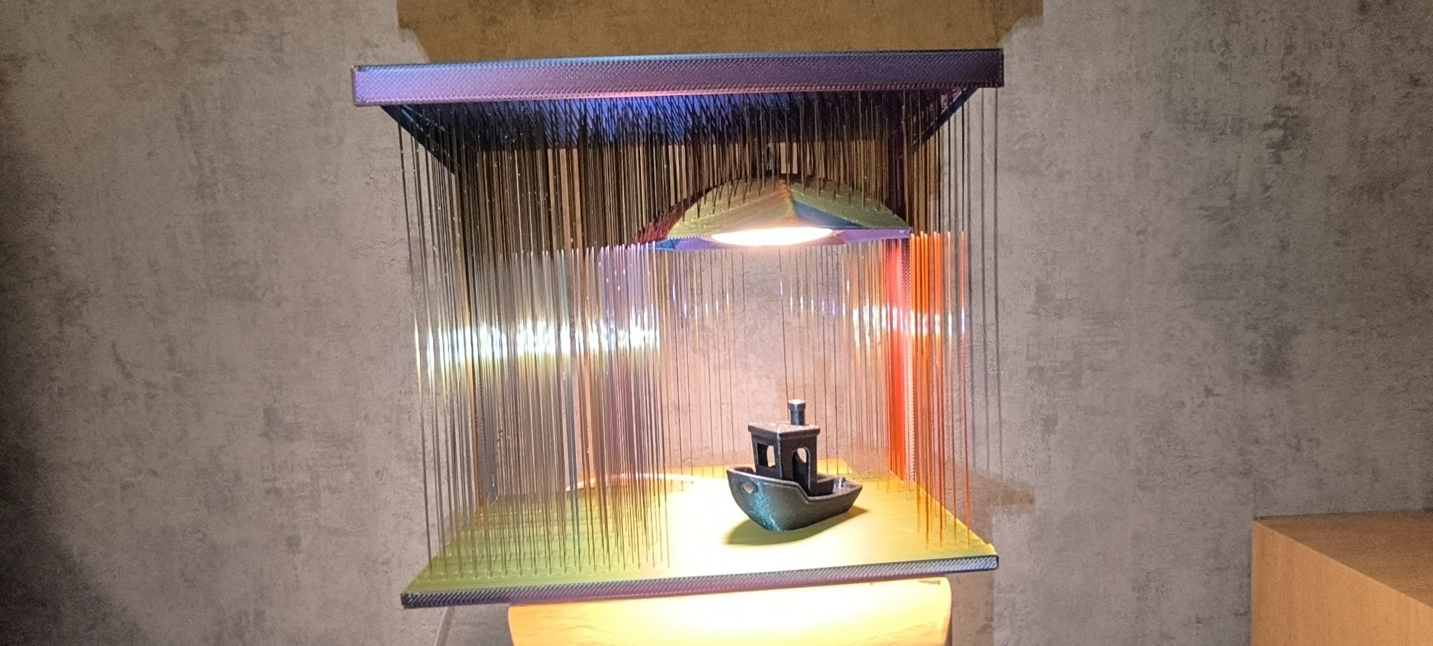

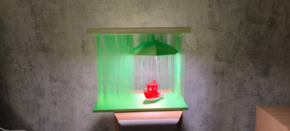

J'ai testé la buse 0.6. C'est elle qui m'a permis d'imprimer facilement le parapluie avec la lampe intégrée dans le parapluie . J'avais testé ça avec la buse 0.4 mais plusieurs fils de pluie ont cassé.
En buse 0.4
En 0.6, les fils de pluie sont moins fragiles et cela devient plus facile.
J'ai ajouté une bande led tout en haut, caché par le rebord...
  • J'aime 3
Incroyable cette lampe 😍 Avec la buse en 0.6 ça rend vraiment bien ! Tu as combien de temps d'impression ?
En 0.4 , le temps d'impression est de 12h . En optimisant le tranchage on peut descendre vers 10h, je crois.
En 0.6, il me semble que c'est aux alentours de 7h. Je ne me souviens plus vraiment.

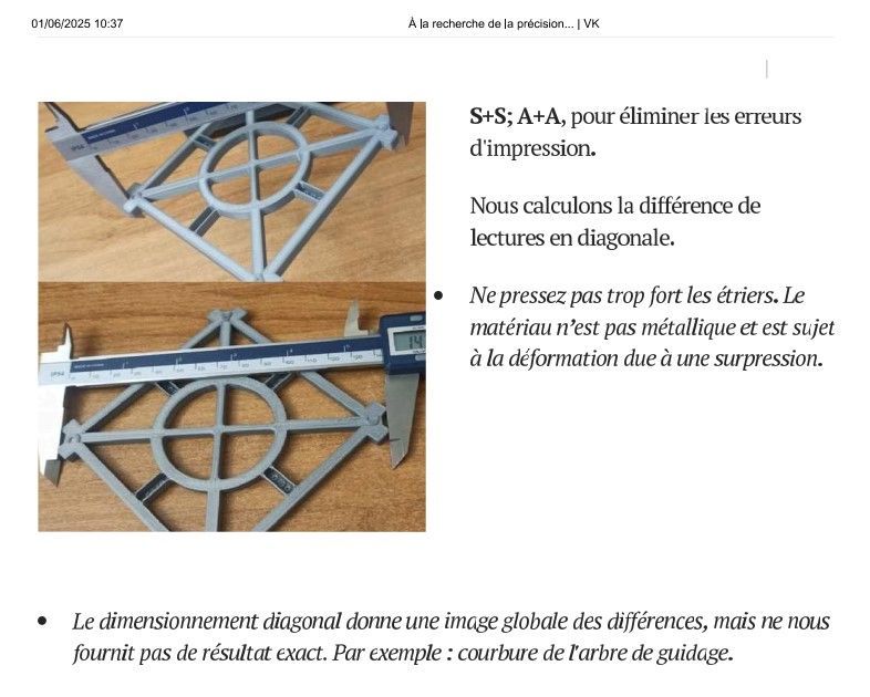

Je me suis rendu compte qu’un léger désalignement sur l’axe Y affecte la géométrie des impressions. Lorsque je pousse le chariot XY en butée vers l’arrière, j’observe un décalage d’environ 2 mm sur le côté gauche, alors que le côté droit est bien en butée. C’est assez minime, mais suffisant pour fausser l’équerrage. Une photo sera plus parlante.
À force de chercher d’où pouvait venir ce décalage, j’ai fini par identifier la source : la tension de la courroie Y. J’ai donc démonté le chariot pour y voir plus clair.
Première surprise : les moteurs XY sont de modèle différent..
Screenshot_650.jpg.0f4d9b873c485d9787a41b116b91c1da.jpg  Screenshot_649.jpg.862a4ddb01beb695ad83457b3754f59f.jpg
Le réglage des courroies est une opération un peu complexe, mais aussi très instructive. Honnêtement, je n’y serais jamais arrivé sans l’aide d’un tutoriel sur lequel je suis tombé par hasard en cherchant des infos sur la 5M. Il s’agit d’un PDF réalisé par un maker russe. La 5M/Pro est d’ailleurs très populaire en Russie, avec des forums particulièrement actifs autour de cette machine.
Plutôt que de me lancer dans de longues explications parfois confuses, je préfère vous partager ce PDF en russe que j’ai traduit en français avec l’aide de l’IA — un vrai gain de temps !
Petite mise en garde concernant le blocage des moteurs via les 4 écrous : il est inutile de les serrer trop fort, au risque d’arracher les inserts dans lesquels ils se vissent. Le démontage du chariot est relativement simple sur la 5M, mais un peu plus long sur la 5M/Pro à cause du carénage.
Voici la vidéo tutoriel de démontage par flashforge ----> https://www.youtube.com/watch?v=lhk1nPznHhI&t=5s
Screenshot_645.jpg.8a1202a732a0db087b7d95951ca2cb58.jpg   Screenshot_644.jpg.243b4e4d7da4488fab2239996f8c77a5.jpg
En fait, c’était un serrage trop fort d’un écrou de blocage sur l’axe Y qui faussait une tension équilibrée entre les courroies Y et X. Le serrage avait écrasé la lumière où le moteur Y est censé coulisser, ce qui empêchait le ressort de se mettre en tension correctement pendant le réglage.
Voici le PDF en deux parties (trop gros pour le forum). Le seconde partie et la calibration géométrique précise et très détaillée, via un STL
tuto_calibration XY-pages-1.pdf
tuto_calibration XY-pages-2.pdf
Edit:  Meme coupé en deux c'es trop gros.. 🫤
Modifié (le) par medmed

je pense faire ta modification pour le ventilateur, c'est effectivement un hélicoptère 🚁

Je vais faire la même chose pour mon AD5X, Pour la carte j'ai trouvé ça thermostat  Tu confirmes que c'est du 24V qu'il faut ? et pour le ventilateur de chambre pareil ?
si t'as le lien aliexpress du ventilateur, je suis preneur.

Je ne traine pas souvent sur makerworld. J'avais posté mon truc sur Facebook, mais Le boitier est tellement simple, rudimentaire et fait à l'arrache qu'il ne méritait pas un partage.
Le ventilateur est génial, une vraie soufflerie, mais il ne sert pratiquement pas. Je suis un peu déçu par le gain réel de la ventilation auxiliaire. Après, je suis très loin d'être un maker compulsif, et j'imprime rarement des pièces ou elle pourrait vraiment  être utile. 😄
Voici le lien --->  https://fr.aliexpress.com/item/1005006071330797.html?spm=a2g0o.order_list.order_list_main.105.62155e5b9usn6T&gatewayAdapt=glo2fra
Edit : Pour le module c'est du 24V vu que l'alimentation est en 24V. Apparemment, c'est le même module.
