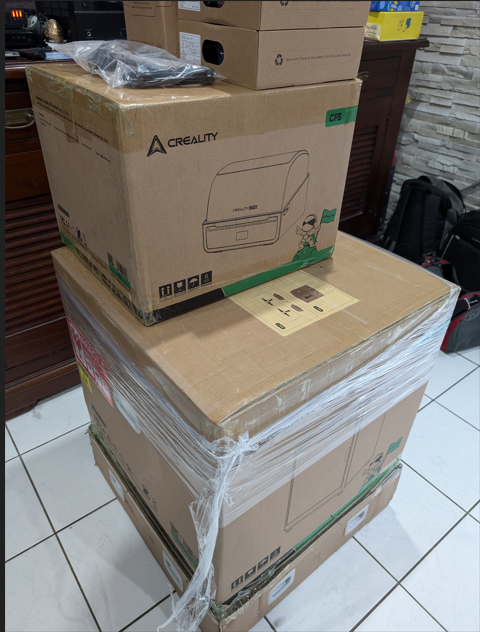

L'envoi a été effectué en 3 colis, ce qui diffèrent un peu avec les premiers youtubeur américains qui ont reçu un unique colis contenant l'imprimante et dans l'imprimante le CFS ainsi que 4 bobines de 500gr de Hyper PLA.

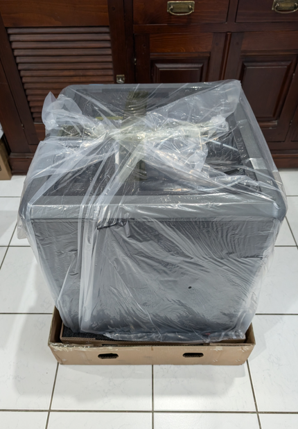

Dans mon cas, livraison DHL en 3 colis comme on peut le voir sur ces photos :
image.png.a2e62f39670d4c7c7d3faa9c29b8514c.png  image.png.8cf8001af35771d052cf71bca3a5f018.png
Je ne peux dire dans quels format vous recevrez votre modèle, la documentation indique aussi un CFS dans la K2 Plus.
J'ai donc reçu la K2 Plus (machine très lourd le colis fait environ 35Kg), le CFS (le colis fait environ 7Kg), et 4 Bobines de Hyper PLA Creality en prime (Noir, Blanc, Magenta, Bleu).

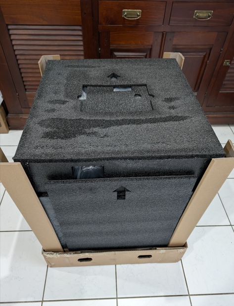

Le déballage de la K2 Plus

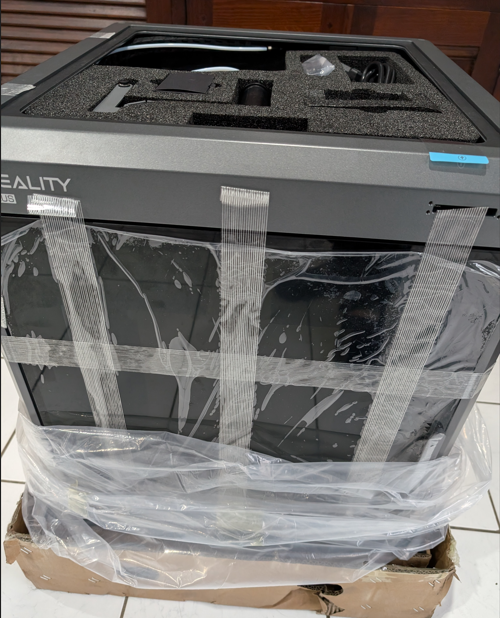

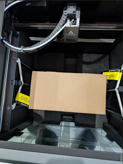

Voila le gros morceau du déballage qui arrive et cela ce fait plutot facilement car l'on a juste à défaire les 8 plots en plastique blanc en partie basse et à tirer la carton par le haut.
image.png.6a81520d7c19bd302400f60e50047df1.png  image.png.f344711e653377503613fa2c6d48e820.png
On trouvera dans l'imprimante des mousses de protection, et les accessoires.

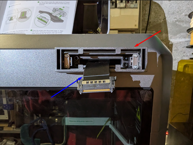

L'assemblage est des plus simples et rapides, il n'y a que le capot de verre à déballer et poser, puis monter l'écran sur la K2 Plus.

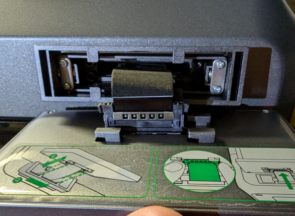

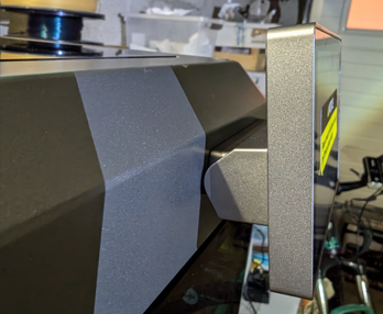

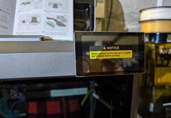

Pour l'écran, on a un support à visser via 4 vis (pas de soucis à la pose y a un détrompeur), puis on passe la nappe à travers la fente et puis clipse la nappe sur l'écran.
image.png.b83a21c6c734a82a5545c6900d6b77d4.pngimage.png.f505a707e3b43a94c917f419a9522266.png
Une fois la nappe installée, il suffit de clipser l'écran de gauche à droite et l'écran est en place. Perso je préfère que l'écran soit en partie haute de mes imprimantes, je le trouve donc très bien placé sur cette K2. Il est inclinable vers le haut ou le bas si besoin.

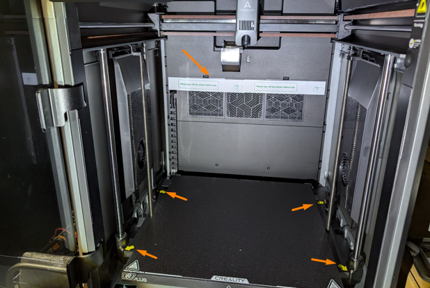

A l'intérieur de la Creality K2+ on a 2 pièces blanches à retirer à droite et à gauche qui protègent les tiges lisses du Z durant le transport.
image.png.af45e417f89da41e1c51c36f6d1ed6d9.png image.png.3514c65e76abdc0773c755633be82965.png
Il y a aussi 4 vis qui maintiennent le plateau à retirer et un autocollant qui maintient les grilles de ventilateurs.
Avant d'aller plus loin, on peut voir dans le fond la zone de purge de la buse un peu similaire que ce que l'on a sur les Bambu Lab X1C et P1S. Sur le côté, on a 2 gros ventilateurs auxiliaires et la grille du milieu au fond est la zone de chauffe du caisson.

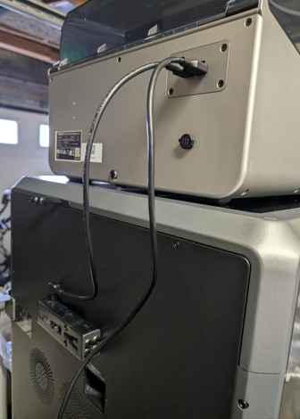

On peut fixer le hub CFS soit à l'arrière du CFS soit de la K2 Plus, perso je l'ai fixé au dos de la K2 Plus, juste au dessus de l'évacuation de la purge.
On a ensuite 2 câbles à brancher, un entre la K2 Plus et le CFS et le second entre le CFS et le hub, et on finit en branchant les tubes PTFE.
image.png.be6892881ade607981a7e07b66fb3ac7.png image.png.10f692369422e1fcf7f518706bc6ffed.png image.png.09fc2f36a9a0fd83c604a684fb6d9c56.png
On a un câble de 1.5m dispo pour mettre en déport le CFS et j'ai un lot de PTFE de différentes tailles en rab. Le petit cache noir masque un port d'alim jack, je ne sais pas exactement à quoi il sert pour l'instant mais je pense que c'est pour le déport. Je ne connais pas non plus comment on chaine exactement plusieurs CFS (on peut avoir jusque 4 CFS en même temps pour mélanger 16 bobines sur une imprimante K2).

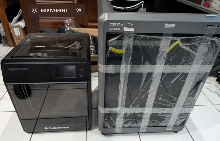

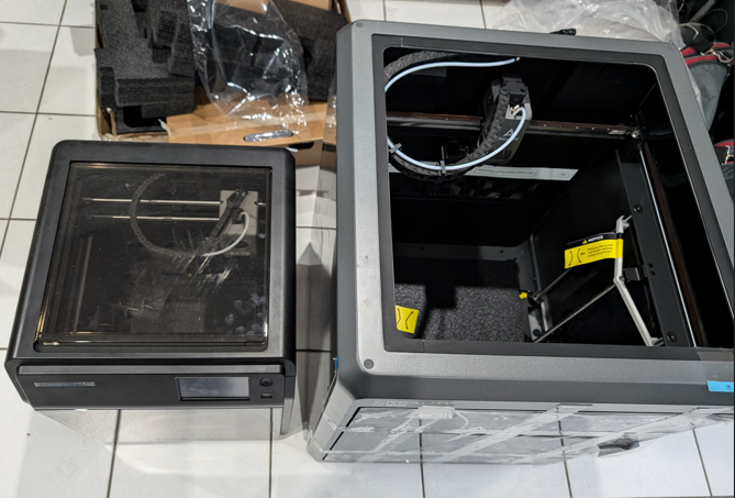

Avant de parler des impressions, comparons la taille de la K2 Plus.
Voici la surface du plateau de la K2 Plus par rapport à celui de la Bambu Lab A1 Mini, puis a celui de la SW X4 Plus. Pour rappel, le plateau de la Artillery X4 Plus fait 315 par 325 mm. Le plateau de la Creality K2 Plus est donc bien plus grand avec son format de 350 x 350 mm.
image.png.9f2eb153e7b70a633750d4c2e32ad6b9.png image.png.43c7f11e64cdf78bb57b8d4224e20856.png
Et à présent la taille de la K2 Plus vs la FlashForge 5M Pro qui parait minuscule.

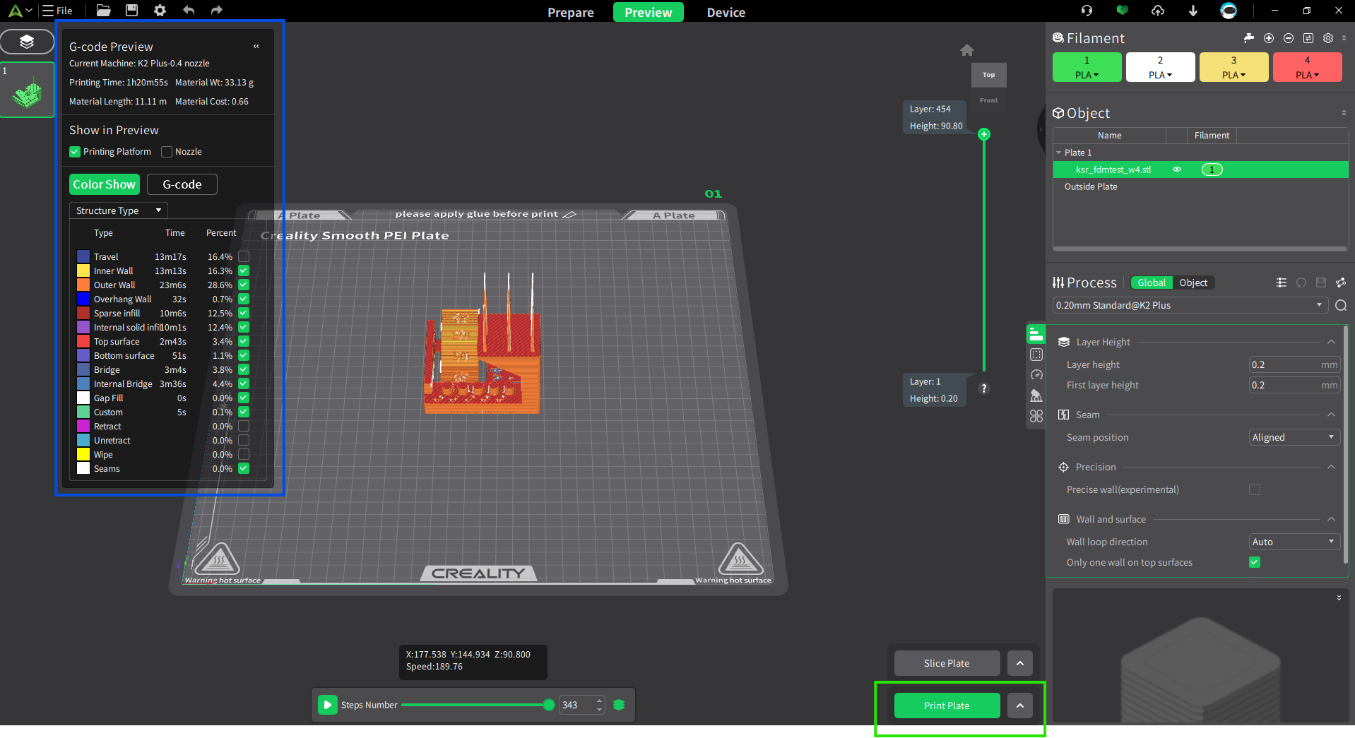

Abordons un peu l'aspect logiciel, a savoir le trancheur Creality Print V5.1.4 sortie courant septembre.
J'ai tester creality print il  y a plus de 1 an pour tester et j'avais pas aimé du tout et l'avait désinstallé dans la journée, je m'attendais donc a une expérience utilisateur très mauvaise sur le logiciel et bien pour être honnête c'est tout autre je le trouve très bien ce slicer a tel point que je me demande si j'ai un intérêt a utiliser Orca slicer (dont un profile pour la K2 Plus est présent) pour cette machine.
Et pour cause une fois les 30 premières se d'assimilation de l'interface je me suis aperçu que creality print est un fork issue de Orca et Bambu Slicer baser sur Slic3r.
Donc moi qui avait une très grosse appréhension sur la partie Ecosystème soft de Creality pour cette K2, et bien pour la partie trancheur je suis plus que satisfait, reste un tout petit défaut avec ce trancheur, la traduction Française est plus que bancale certain mots reste en Anglais, d'autre on une traduction qui fait rire par exemple "Slice Plate" traduit en "tranche d'assiette" 🤣.

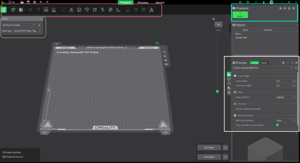

Voici donc à quoi ressemble Creality Print.
Préparation
En haut en rouge vous trouverez tous les outils pratique et utile pour, l'orientation de la pièce, la mise à l'échelle l'ajout de texte, la peinture de zone, le placement de support manuel, les couches adaptatives comme on les trouves sur Orca ou Bambu Slicer.

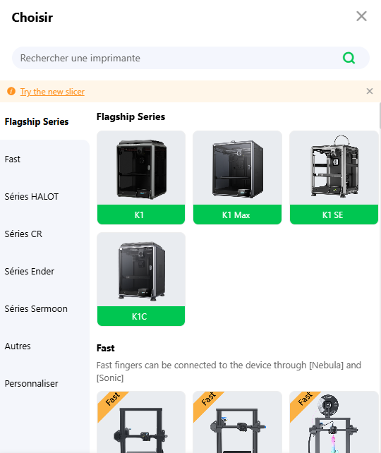

Juste en dessous a gauche le choix du profile d'imprimante et du plateau, on a de disponible un profile pour buses de 0.8, 0.6, 0.4 et 0.2mm, on peux editer et modifier les gcode si nécessaire.

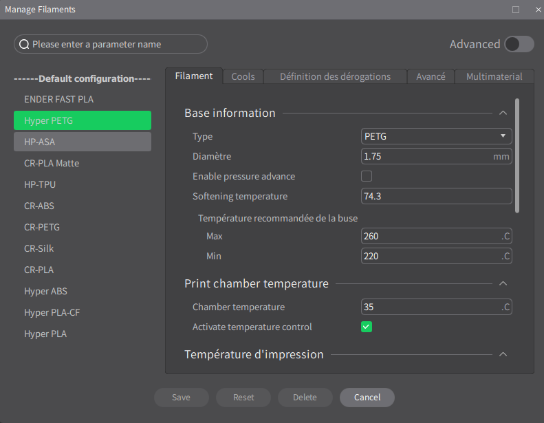

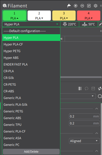

En haut a droite on a la gestion des bobines de filament, on peut ajouter ou retirer des bobines manuellement via les boutons + et -, le double flèche permet de synchroniser les bobines définit sur l'imprimante et le CFS ou détecter via le NFC.

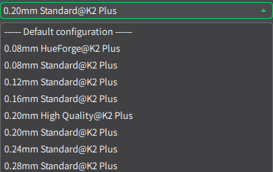

Dans process on a les différent profiles d'impression, avec sur les gauche les onglet pour les différentes section, détails, solidité, vitesse, support et autres (dont par exemple on retrouve la gestion de la tour de purge).
Les profiles cette fois Creality a voulue faire les choses en grand, en proposant même un profil Hueforge en buse de 0.4 de présent je l'ai tester et rien a redire.
Prévisualisation
Dans la prévisualisation de tranchage on retrouve un carré G-code préview indiquant les information relative au tranchage soit sous forme de données graphique ou alors de Gcode, a l'instar de ce qui ce fait sur Orca Slicer. Comme pour Orca ou Bambu on peut indiqué sur la barre de layer un changement de couleur à une hauteur donnée. Le Bouton Print permet d'envoyé le Gcode ou de l'envoyé et l'imprimer directement.

Les profiles d'impressions sont propres, les vitesses sont configurer sur des vitesses moyenne 250 - 300mm/s, et peuvent être monté un peu sans soucis mais c'est logique il préfère mettre des profiles largement compatible, d'ailleurs Bambulab fait pareil sur ces profiles d'impression.
On a une liste de preset de filament assez complète même si orienté filament Creality avant tous mais on a possibilité de concevoir ces propres preset pour ces filaments habituels.

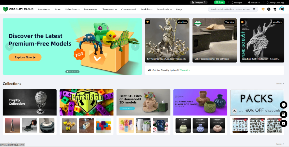

Creality Cloud sur navigateur
Creality est un des premiers avoir sorti un cloud et l'époque de mon test de la Creality Halot One Plus cela existait déjà, je le trouvais par contre pas ergonomique bourrer de pub ou éléments qui avait aucun intérêt a par un une gêne visuelle.
Il y a de l'amélioration par rapport à mon expérience passer, mais il y a des choses qui me plaise pas trop, la page d'accueil est bourré d'infos lié au blog, a la boutique etc qui surcharge pour rien la page a mon gout, dans modèles on a des rubriques dont une Free Premium pour incite a venir prendre un abonnement premium, car sinon c'est modèle doivent être acheter avec des coins Creality je suis clairement pas fan de ce genre de pratique (mais c'est pas les seul a faire ce genre de chose de nos jours)
Il y a beaucoup d'onglet qui renvoie vers d'autre site creality cela charge pas mal l'interface un peu trop de menu a mon gout.

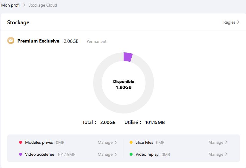

On a par contre accès a son profil a ces machines et une chose sympa au stockage cloud qui permet par exemple de visionner ou télécharger les Timelapse et sa c'est assez pratique.
Bon dans le profile aussi on a le droit a des message incitant a passer premium pour avoir des fonction en plus ou du stockage en plus, après je dirais pour le stockage cloud je le comprend cela un cout pour Creality aussi.
Il y a possibilité de télécharger un modèle ou de demande un découpage en ligne et de l'envoyer directement vers son imprimante, mais ici le soucis au moment de mes test bien la K2 n'est pas disponible dans l'outils donc bien impossible a tester cette outil et pareil sur l'application Smartphone bien sûr (ce qui parait logique vue que c'est un outils cloud).
Je pense honnêtement que la K2 arrivera prochainement mais quand ? je ne saurais le dire. La K2 Plus est présent dans le new slicer il faut donc cliquer sur try a new slicer.

Le chauffage de la chambre il est déterminé comment? car sur mes bobines d'abs, ya la temp du bed et de la tete mais rien d'autre..
en tout cas elle me fait de l'oeil cette machine, ca va devenir mon post de chevet 😛
Modifié (le) par Carlito06
Il y a 2 heures, Carlito06 a dit :
Sur le Creality Print dans les profils de filament tu as des éléments déjà renseigné normalement, après y a les profiles de filament Creality et en dehors après ce sont des générique, je regarderais ce soir pour te mettre un screen.
Et une liste des récommandation Crelity sur les différent matériaux 😉

Le "hub" d'origine est une bonne idée, ça évite de l'acheter (ou d'oublier de l'acheter) en cas de CFS additionnel.
Le branchement de plusieurs boitiers se ferait donc ainsi :
  • J'aime 2

Alors ils ont définit pour tous les types de PLA et Pour tout les type de PETG 35°c pour le température de chambre, pour la ASA et ABS 50°c par contre.
Les valeurs sont éditables au besoins bien évidement.
