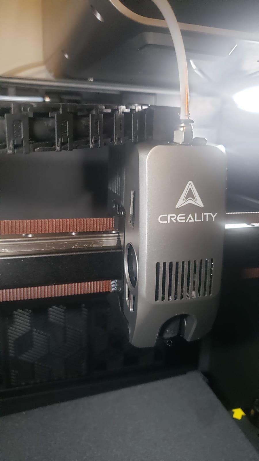

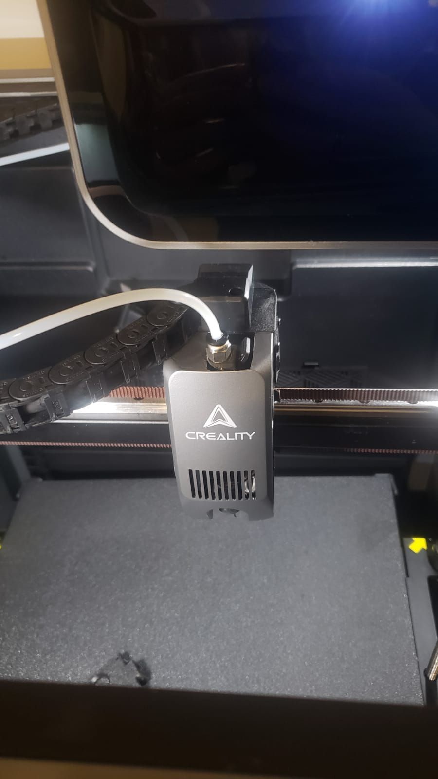

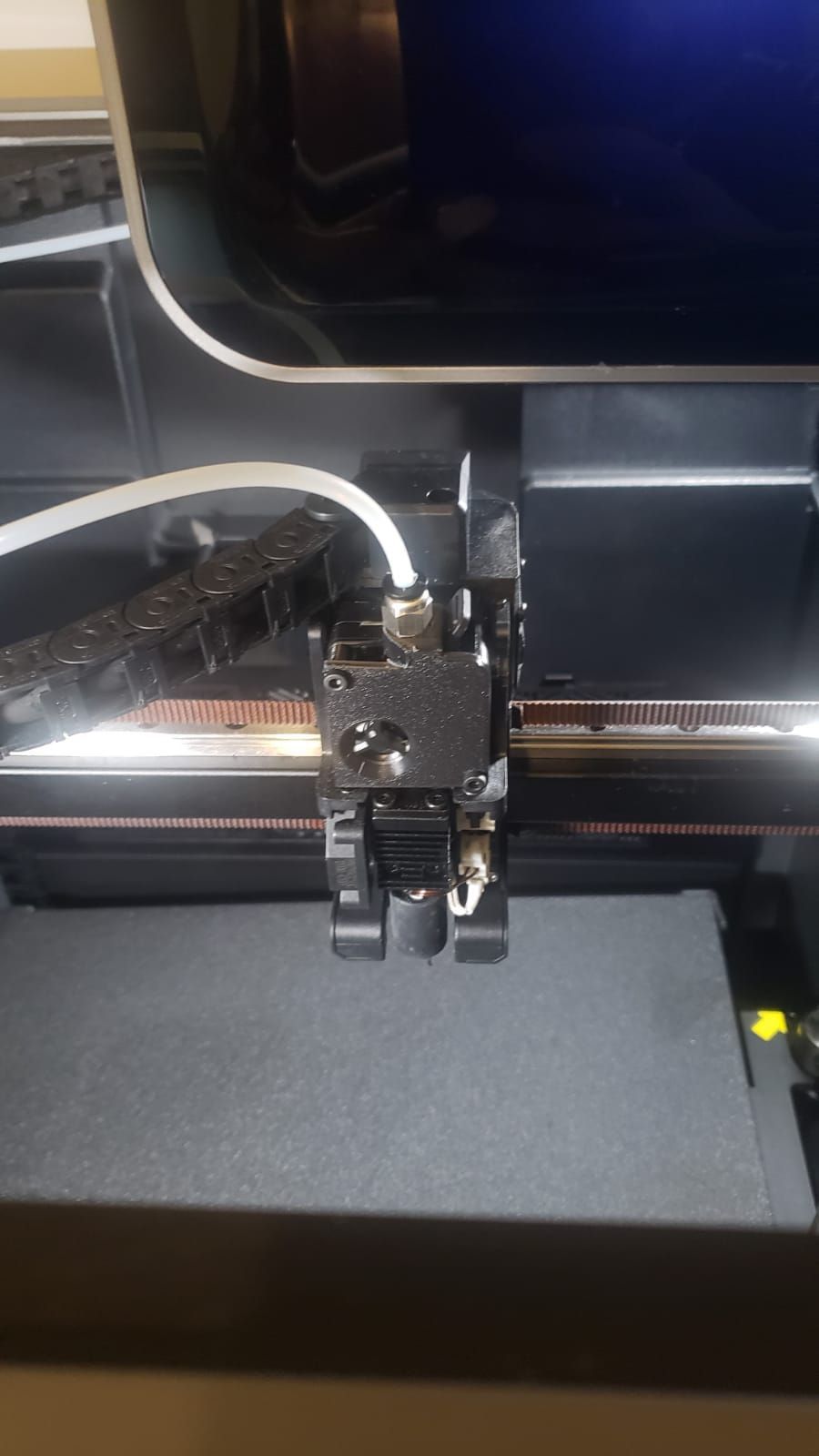

Jems Posté(e) Avril 4 Posté(e) Avril 4 Bricolage terminé: j'ai remixé le support de pneufit et coupé le cache de la K2 : 1
MrMagounet Posté(e) Avril 5 Auteur Posté(e) Avril 5 @Jems tu découper le dessus car il y avait pas assez de place pour la zone du pas de vis ?
Jems Posté(e) Avril 5 Posté(e) Avril 5 oui pour cette zone : chose en prendre en compte pour votre mod avec Fred 1

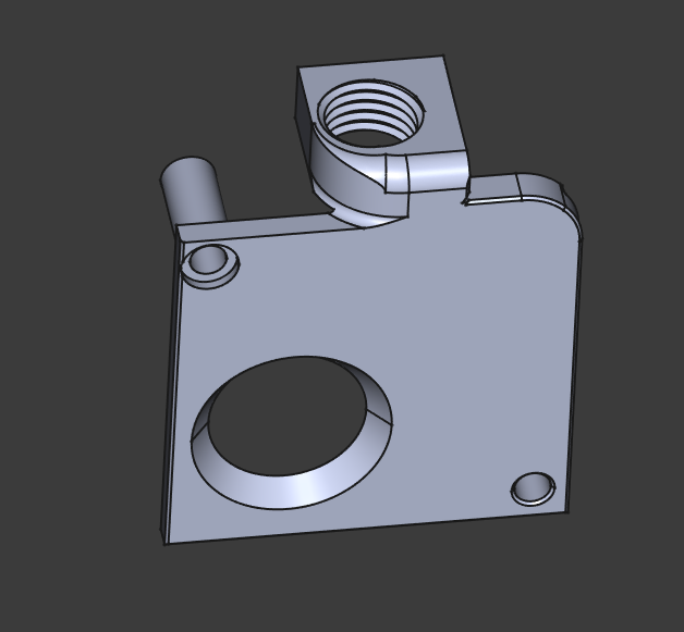

PierreR63 Posté(e) Avril 7 Posté(e) Avril 7 Le 04/04/2025 at 22:30, Jems a dit : Bricolage terminé: j'ai remixé le support de pneufit et coupé le cache de la K2 : Dérouler Tu pourrais transmettre ton fichier fusion ?
Jems Posté(e) Avril 7 Posté(e) Avril 7 (modifié) k2-extruder v3.STEP Le voici, c'est pas du fusion mais du freecad. J'ai eu un bug du cuter de filament, j pensais que c'etait dû a mon mod mais non, une impureté l’empêché de revenir. D’où mon partage de ce soir. Sinon j'ai eu un gros bug ce soir avec la tête d’impression qui a taper fort sur la droite et a forcer pour partir sur la droite pendant 10 secondes avec un bruit impressionnant jusqu’à coupure, seule et rallumage. J'ai éteins 10 minutes et rallumer, relancer une calibration, tjrs erreur CA2716..., et c'est repartit. Pas rassurant. J'ai fais ma demande vendredi au support d'un extrudeur, c'est laborieux, j'avais tout mis dans la demande sauf la vidéo et ils redemandent tout aujourd’hui. Bref pas sérieux ni rapide. Modifié (le) Avril 7 par Jems 1 1
