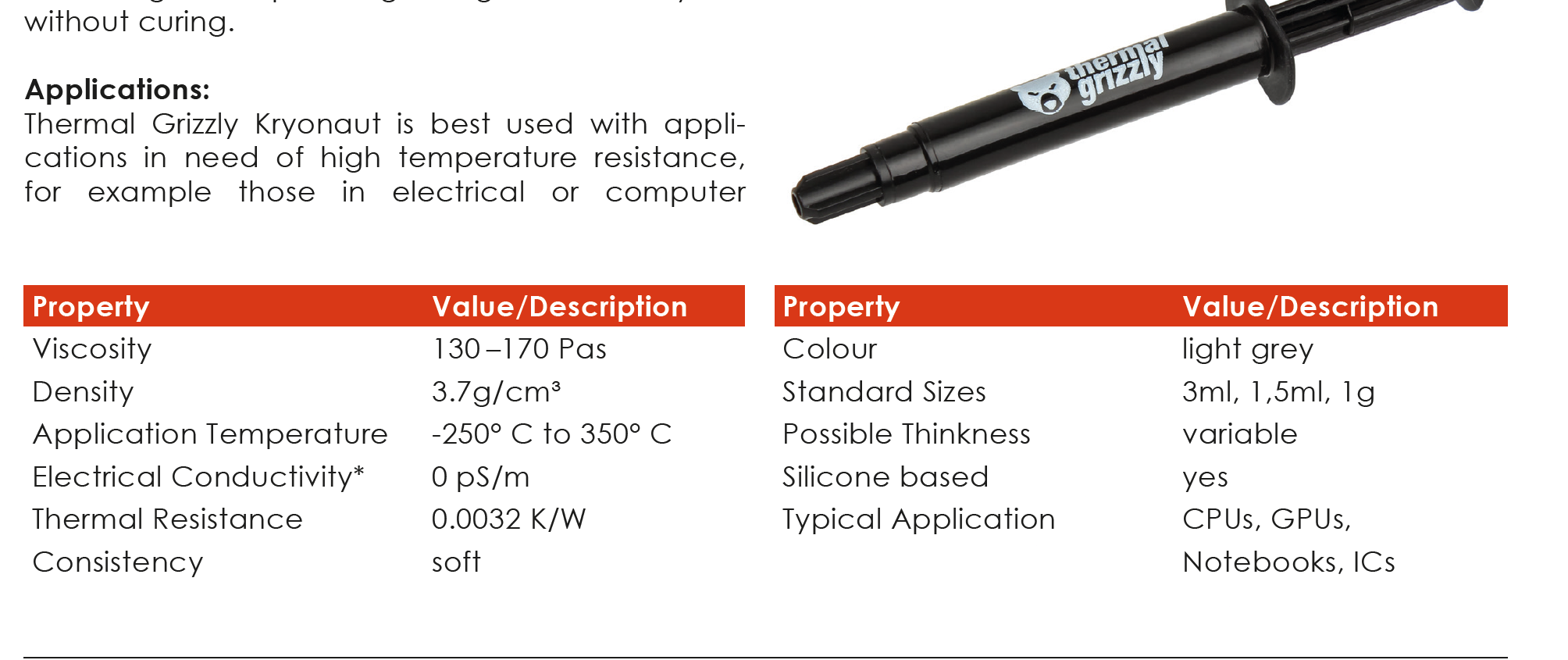

vous auriez un lien pour de la graisse thermique? car a force de deboucher des buses, je commence à etre à sec
Il y a 17 heures, Carlito06 a dit :
je l'ai vue cette video, mais on dirait que nous en France à part @MrMagounet on a deja eu le "nouveau"
Idem pour moi.
Il y a 2 heures, Carlito06 a dit :
https://store.creality.com/fr/products/graisse-thermique
j'avais pris celle-là  avec d'autres pièces.
Après si tu veux en mettre sur le pas de vis de la buse (pour l'oxydation) je te conseille de passer à de la Kryonaut thermal Grizzly,
qui tient 300 °C  par exemple sur AMZ.
Modifié (le) par hyoti
Correction
Moi aussi,
JStech en parle dans la vidéo Microswiss pour éviter l'oxydation du pas de vis de la buse.
Mais je ne suis pas sûr que la pâte thermique Creality tienne les 300 °C.
J'ai de la pâte Kryonaut que j'avais prise pour une tête E3D sur la ender3 V2,
là ils conseillaient de mettre de la pâte thermique sur la cartouche chauffante et la cartouche de la sonde de température.
donc j'avais cherché une pâte thermique avec un grand domaine de température (-240°, 350° C).
Il y a 3 heures, Carlito06 a dit :
béh je sais pas, d'habitude je n'en met que sur la partie en cuivre non filetée...?
Sur Amazon tu as sa qui fait le job
Jusque a présent j'en met que que sur la partie lisse de refroidissement heatbreak aussi.
Il y a 3 heures, hyoti a dit :
La Grizzly je la connais mais elle avait une tendance a attaqué les surfaces des dissipateur de CPU fut une époque.
pour la Thermal Grizzly Kryonaut  la réponse de chatgps :
Thermal Grizzly Kryonaut – excellente conductivité, mais pas conçue pour usage continu ≧ 250 °C
il y a une heure, Carlito06 a dit :
euh ton lien amazon c'est pour lubrifier les rails, c'est le bon lien???
ici désolé
Je m'entait en effet planté de liens je regardais a renouveller mon stock de graisse de lubrification j'ai pas pris le bon lien 😉
Après perso pour la parti fileté le mettrais pas de la pate de dissipation thermique mais plus de la pate thermique a base de céramique peut être.
