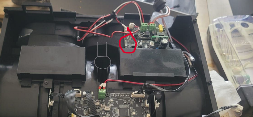

PierreR63 Posté(e) Juillet 7, 2025 Posté(e) Juillet 7, 2025 il y a 13 minutes, MrMagounet a dit : Le double est préférable car le simple la PTC cela pas suffisante pour permettre de dryer un volume aussi grand je vais peut être franchir le pas du coup Il y a 13 heures, Jems a dit : Bonsoir à tous, ça y'est mod installé, fonctionnel plus que les porte silicat a faire / modifier et je suis bon. Je suis content d'y être arrivé, en effet les 2 tutos que j'ai utilisé sont avare en photos de step by step. je vous conseille plutôt la version de d_v_ermakov qui est plus aboutis niveau accessoire que l'original fait par Ice992 par exemple les Patrons de découpe et les grilles de finitions : Le fait de mettre l'écran à droite également comme l'imprimante est un plus pour les psychorigide comme moi... quelques photos de mes découpes : le mod sous le cfs. Je ferais un retour plus tard après un peu d'utilisation. Je vois quand même un bon décalage entre l'humidité relevé par l'écran du space pi à 21 % et le CFS à 16%. Normal ? 1

Jems Posté(e) Juillet 7, 2025 Posté(e) Juillet 7, 2025 (modifié) Alors, je venais de lancer le CFS (30 minutes) pour la photo, il avait tourné à vide avant. je surveillerais ce soir les écarts. Pour l'emplacement, je ne sais pas ou est la sonde du CFS, mais celle du space pi est dans un conduit d'aspiration bas (avant chauffage) sous le pcb : Je suis en PAHT-CF, mais je pense que l'ASA est possible. faut vérifier la resistance à la chaleur du filament et la chaleur max du space-pi Double pour que ça soit en adéquation. Modifié (le) Juillet 7, 2025 par Jems 1

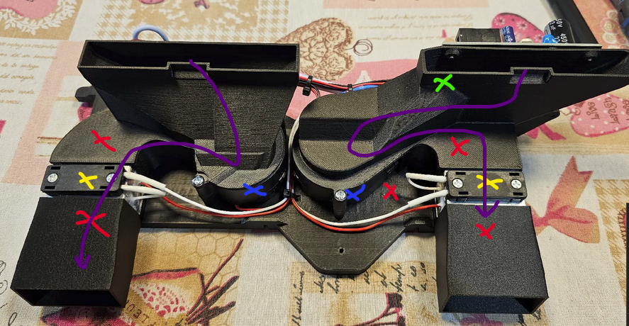

Jems Posté(e) Juillet 7, 2025 Posté(e) Juillet 7, 2025 Très honnêtement je pense que de l'ASA suffirait, je n'avais plus que la Pa ht CF d'assez résistant à la chaleur. (luxe permis grâce a mon boulot qui m'avait laissé le reste de bobine à la suite d'un grand projet impliquant du paht-cf. les 5 pièces rouges sont en contact avec les blocs chauffant en jaune jusqu'à 70° et les ventilateur sont en en bleu, emplacement de sonde en vert dans le conduit et flux d'air en violet.
PierreR63 Posté(e) Juillet 7, 2025 Posté(e) Juillet 7, 2025 (modifié) il y a une heure, Jems a dit : Très honnêtement je pense que de l'ASA suffirait, je n'avais plus que la Pa ht CF d'assez résistant à la chaleur. (luxe permis grâce a mon boulot qui m'avait laissé le reste de bobine à la suite d'un grand projet impliquant du paht-cf. les 5 pièces rouges sont en contact avec les blocs chauffant en jaune jusqu'à 70° et les ventilateur sont en en bleu, emplacement de sonde en vert dans le conduit et flux d'air en violet. effectivement l'asa suffira. J'ai trouvé un space pi double à 50 euros livré. Y a plus qu'a Modifié (le) Juillet 7, 2025 par PierreR63 1

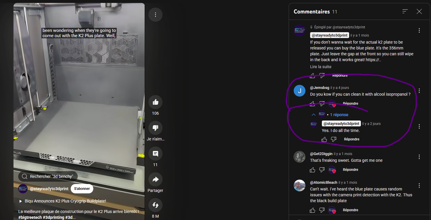

Jems Posté(e) Juillet 8, 2025 Posté(e) Juillet 8, 2025 @pascal_lb J'ai posé, la question au youtubeur pour sa plaque frostbite, apparemment il la nettoie bien à l'alcool :
pascal_lb Posté(e) Juillet 8, 2025 Posté(e) Juillet 8, 2025 il y a une heure, Jems a dit : @pascal_lb J'ai posé, la question au youtubeur pour sa plaque frostbite, apparemment il la nettoie bien à l'alcool : Ma fois chacun fait comme il veut 1
