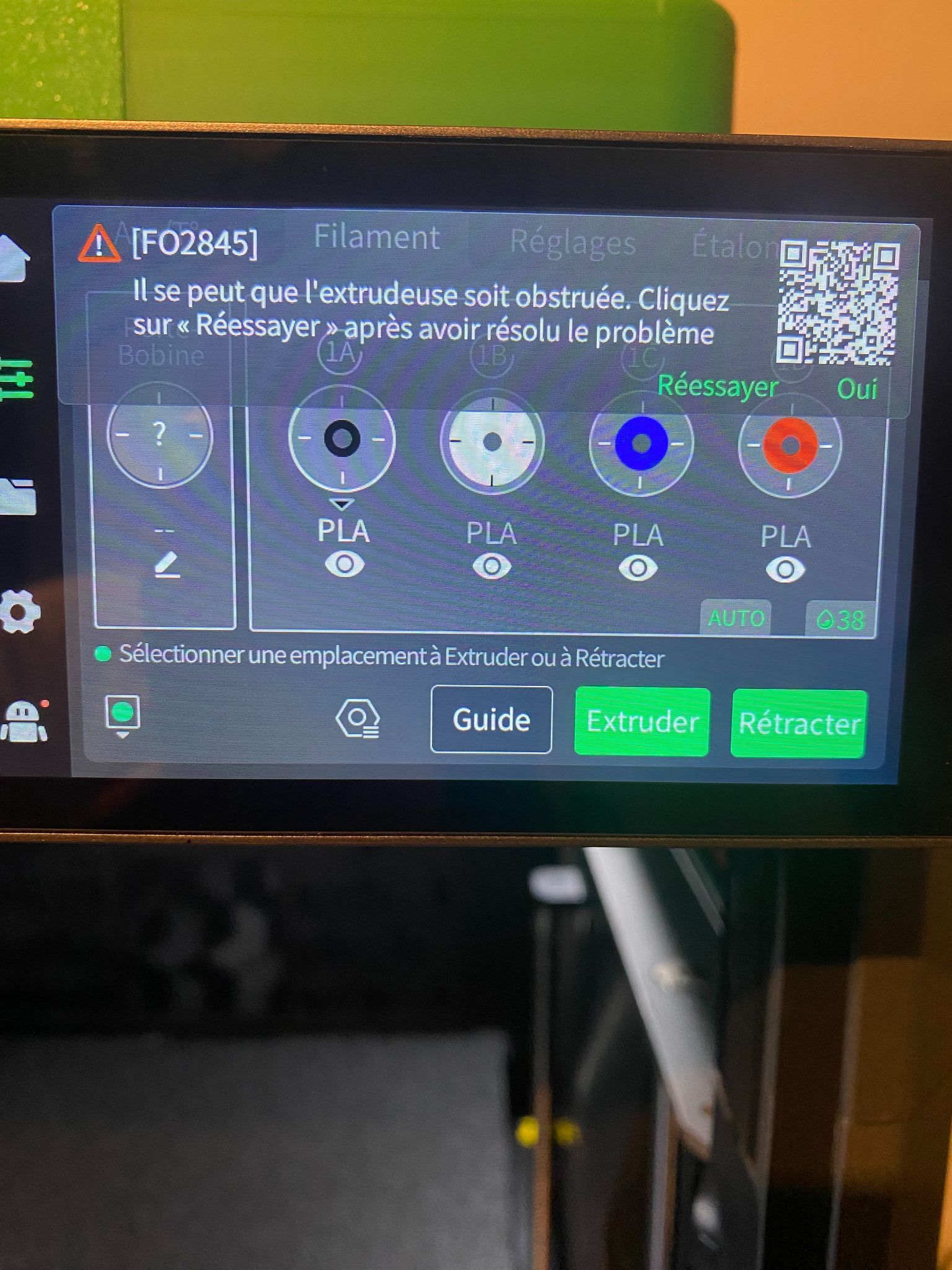

NOUNOURS13 Posté(e) Aout 30, 2025 Posté(e) Aout 30, 2025 (modifié) Bonjour à tous ! Après une absence dûe aux congés ( ben oui, même un retraité ça part en vacances ), me voilà de retour. Si vous me le permettez, revenons au sujet initial : les problèmes de la K2 Je plaisante évidemment mais blague à part, me voilà confronté à un problème qui me plonge pour le moins au bord de la dépression ! Après avoir rencontré des problèmes de changement de fin de bobine vers une autre ( même matière, même couleur ), voilà ce qui m'est annoncé : Donc...démontage du Hotend, grand nettoyage de l'extrudeur, changement de buse ( 200h ). Démontage complet du CFS, grand nettoyage, vérification de la connectique et remplacement des tubes de PTFE. Voilà le résultat...je commence sérieusement à m'orienter vers le Xanax ! https://youtube.com/shorts/knrWv8TzsPk Modifié (le) Aout 30, 2025 par NOUNOURS13
NOUNOURS13 Posté(e) Aout 31, 2025 Posté(e) Aout 31, 2025 Je vais répondre en partie à mes interrogations : Après avoir changé une nouvelle fois la buse, je me suis aperçu qu'il restait un morceau de filament à l'intérieur de celle-ci suite au passage du cutter. Normal me direz-vous...je comprends vite mais il faut m'expliquer longtemps Donc ! Je me décide à passer par le support de bobine extérieur et je fais un essai. Banco ! Ça fonctionne ! Mais alors ? WTF ? Je fais un essai avec les 3 autres couleurs qui sont dans le CFS : nickel ! J'en déduis donc un problème du CFS au niveau de la première bobine. Je vais me préparer un p'tit brouillon à l'attention de Creality mais d'après vous : Dysfonctionnement de l'extrudeur de cette bobine ? Carte électronique H.S ?
NOUNOURS13 Posté(e) Aout 31, 2025 Posté(e) Aout 31, 2025 il y a 47 minutes, Carlito06 a dit : niveau cfs, ca dit quoi? 4 lumieres bleues? 4 lumières blanches en façade. Les lumières bleues sont visibles sous le CFS, c'est ça ?
Carlito06 Posté(e) Septembre 1, 2025 Posté(e) Septembre 1, 2025 non ce sont ceux en facade que je demandais, bleues claires selon moi il se passe quoi quand tu lui demandes manuellement d'extruder la 1ere bobine?
hyoti Posté(e) Septembre 1, 2025 Posté(e) Septembre 1, 2025 il y a 10 minutes, Carlito06 a dit : non ce sont ceux en facade que je demandais, bleues claires selon moi Perso je les vois blanches (blanc froid donc il y a plus de bleu que dans le blanc chaud) Après cela peut dépendre du lot de diode ou/et de ta sensibilité au bleu. 1
Carlito06 Posté(e) Septembre 1, 2025 Posté(e) Septembre 1, 2025 (modifié) on va donc dire les diodes "parouges" Modifié (le) Septembre 1, 2025 par Carlito06 1
hyoti Posté(e) Septembre 1, 2025 Posté(e) Septembre 1, 2025 De face blanches et effectivement vu sur le côté bleu clair.
NOUNOURS13 Posté(e) Septembre 1, 2025 Posté(e) Septembre 1, 2025 il y a une heure, Carlito06 a dit : non ce sont ceux en facade que je demandais, bleues claires selon moi il se passe quoi quand tu lui demandes manuellement d'extruder la 1ere bobine? Ça bloque...le filament s'engage dans le PTFE jusqu'à l'entrée du Hotend et ça se met en défaut
hyoti Posté(e) Septembre 1, 2025 Posté(e) Septembre 1, 2025 Tu as la led bleu sur la hotend, elle éclaire ou pas ?
Carlito06 Posté(e) Septembre 1, 2025 Posté(e) Septembre 1, 2025 aucune différence en changeant de bobine?
Poisson21 Posté(e) Septembre 1, 2025 Posté(e) Septembre 1, 2025 Ça me le fait aussi de temps en temps, le fil s'arrête juste avant que l'extrudeur puisse le prendre, c'est très frustrant car c'est assez aléatoire dans mon cas. Il manque moins de 2-3 mm et après c'est la galère pour faire repartir l'impression correctement. Quand je surveille, j'arrive généralement à empêcher le problème en poussant un peu le fil à la main à la fin de l'avance jusqu'à l'extrudeur, mais c'est galère et assez chiant de devoir tout le temps surveiller ça.
