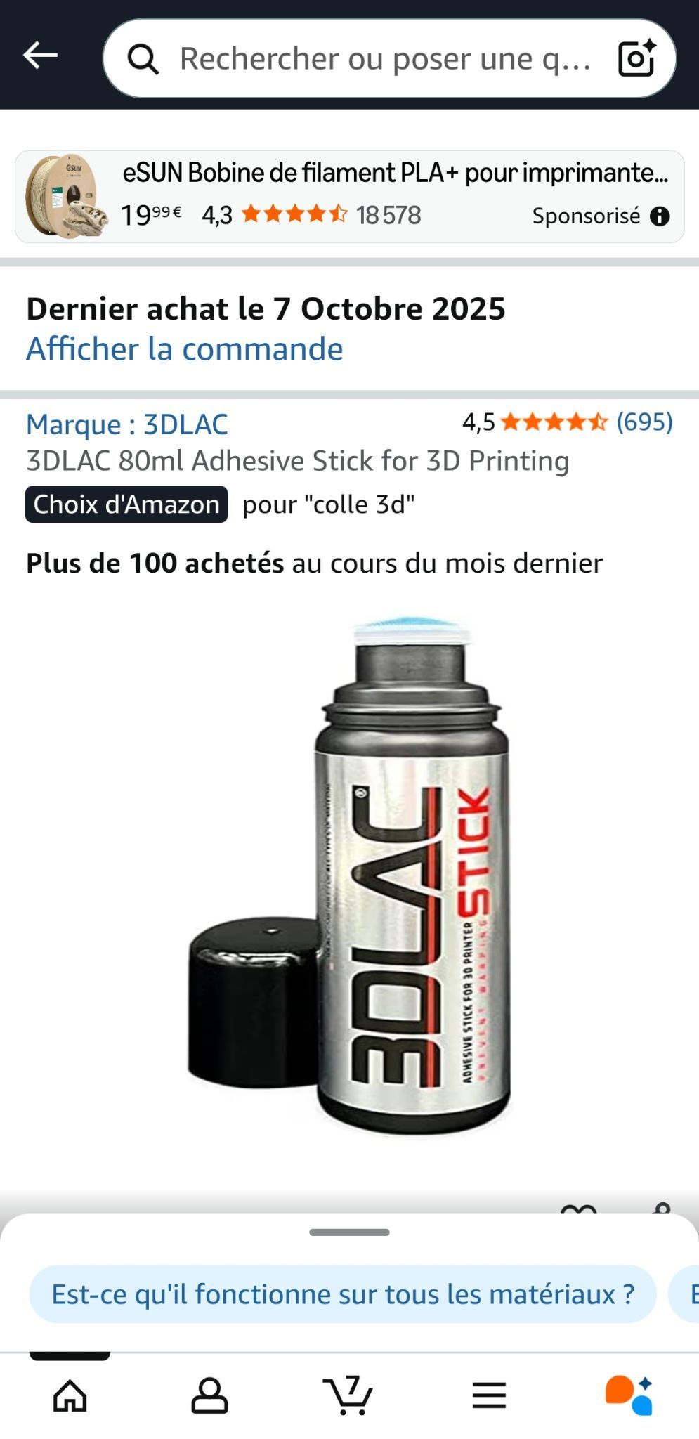

j'avais ca avant mais les prix sont devenus délirants je trouve
Surment mais vue comment ça colle le le peu que tu met et les print que ça te sauve j'hésite pas 🤣
Ps faut pas tro en mettre ça m'a arraché le plateau 😂
Quitte à coller : la laque à cheveux. Facile à appliquer, facile à nettoyer, et redoutablement efficace. (et çà coûte rien puisque je la vole à ma femme 😅 )

@JoOj, @Lerallyeur, @Carlito06 sur des filaments classique PLA, PETG, ABS, ASA perso j'ai jamais utiliser de 3Dlac, de colle bâton ou de fixatif a cheveux, Z-offset au poil et plateau de bonne qualité ne nécessite pas ce type d'artifice.
L'usage de la colle Bâton par exemple a la base est surtout utilisé pour créer un interface sur les plateaux rigide permettant l'accroche mais aussi le retrait plus facile des pièce du plateau, et c'est le type de d'élément qui peu s'avérer utile sur certain type de plateau associé a certain filament, par exemple un TPU ou TPE sur un PEI Lisse tu as des risques de déchirement du PEI car adhésion trop importante sur ce type de plateau l'usage de colle sera très intéressante pas pour l'adhésion mais facilité le décollement plutôt ici.
Sur d'autre filament technique du PA ou du PC j'aurais une tendance a utiliser colle ou pourquoi pas 3Dlac en stick pour éviter certain soucis car au prix €/Kg de ces filaments j'ai pas envie d'avoir de soucis.
Donc c'est clairement pas inutile ce type de produit dans certains cas par contre avec du PLA y a pas d'intérêt normalement, cela laisserait supposé qu'il y a un soucis a résoudre, qualité du PEI, Z-offset, réglage et calibration filament etc......
