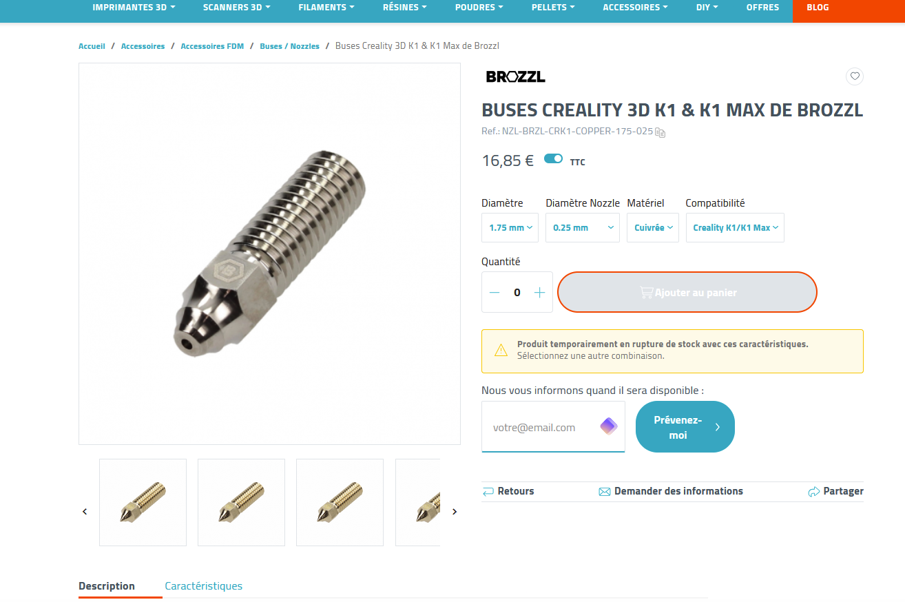

As- tu des buses de 0.25mm pour les K1 ?
mais c'est plus long à imprimer.
2 parois?
 tu en as chez Brozzl
