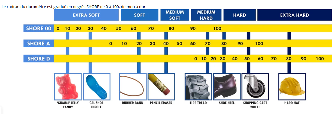

A ce niveau de dureté (68 Shore D) on trouve des PP random (exemple: bac à glace pour le grand public)
C'est en shore : 68 D comme indiqué dans le premier message.
  • Merci ! 2
@Motard Geek quand tu sais que certains PLA sont mesurés entre 77 et 87 Shore D, que l'ASA est au minimum à 75 ça laisse rêveur ... c'est moins dur que l'ABS 🤣

 J'étais étonné de voir ci-dessus que le PLA était plus souple que le filaflex que j'utilise. En fait, je crois que l'on se trompe en comparant les duretés du PLA et du TPU (ou filaflex).
Ce qui suit reste valable
En posant la question sur Chat GPT (qui se trompe souvent, mais là, je pense qu'il a bon), j'ai cette réponse :
La question (je lui avait donné le contexte TPU filaflex avant):
Citation
quelle différence entre le shore A et le shore B
la réponse :
Citation
La dureté Shore est une mesure de la résistance d'un matériau à l'indentation, et elle est souvent utilisée pour évaluer la dureté des polymères, des élastomères et des caoutchoucs. Il existe plusieurs échelles de dureté Shore, dont les échelles Shore A et Shore D sont les plus couramment utilisées. Voici les principales différences entre les échelles Shore A et Shore D :
  1. Shore A : Cette échelle est utilisée pour mesurer la dureté des matériaux plus souples, comme les élastomères et les caoutchoucs souples. Les valeurs de dureté Shore A vont de 0 à 100, où 0 représente un matériau très mou et 100 un matériau relativement dur mais toujours flexible. Par exemple, le Filaflex 82A a une dureté Shore de 82A, ce qui le rend assez flexible.
  2. Shore D : Cette échelle est utilisée pour mesurer la dureté des matériaux plus durs, comme les plastiques rigides et les caoutchoucs durs. Les valeurs de dureté Shore D vont également de 0 à 100, mais elles sont adaptées aux matériaux qui sont plus résistants à l'indentation. Par exemple, le PLA a une dureté Shore d'environ 83D, ce qui le rend beaucoup plus rigide que les matériaux mesurés sur l'échelle Shore A.
En résumé, l'échelle Shore A est utilisée pour les matériaux plus souples, tandis que l'échelle Shore D est utilisée pour les matériaux plus durs. Si tu as d'autres questions ou besoin de plus d'informations, n'hésite pas à demander !
Modifié (le) par 2cv001
@2cv001 la dureté d'un matériau est une chose, sa flexibilité une autre même si entre les 2 il existe une relation 😉
