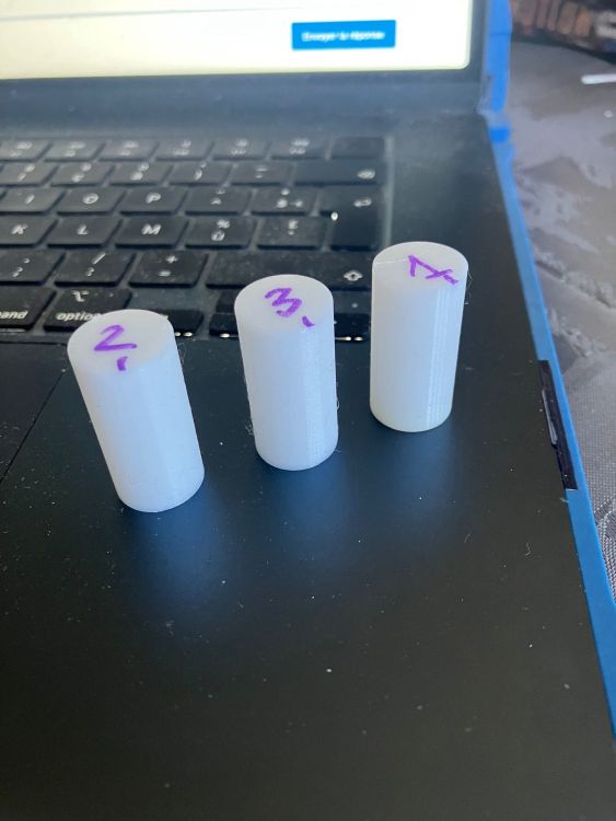

J'ai donc installé Cura 5.9. et mis "Aléatoire" dans les parois.
J'ai imprimé 3 pièces (dont une cylindrique) et je n'ai pas trace de couture !
C'est vraiment un changement radical, enfin pour l'instant !!😉
Par contre je n'ai pas touché à l'option Echarpe, j'avoue ne pas y comprendre grand chose.
Merci à vous.
Cdt

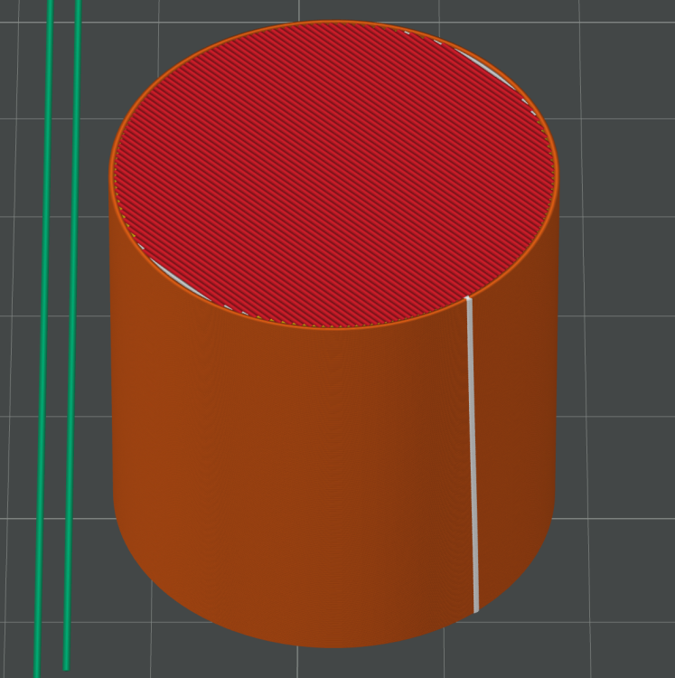

une enfin deux images valant mieux qu'un long discours
voici deux visualisation de l'écharpe, une découpe sans et une avec, on voit bien la différence, en fait l'écharpe repasse sur la jointure, de fait celle-ci est lissée, je pense également que lors de " l'éffaçage " le débit est éliminé
attention je n'ai pas testé,
SANS
AVEC
comme je n'ai pas testé, peux pas en dire plus

je ne pense pas que l'on puisse supprimer totalement la couture, il en restera toujours une trace aussi minime soit-elle
les captures d'écran sont faites sur mon ordi visualisation cura 5.9; le cylindre fait 20mm de diamètre et 50 de haut
je vais tester cet après-midi (si j'ai le temps) mais je réduirais le cylindre à D20 ET H25 mm
je mettrais en ligne les résultats
