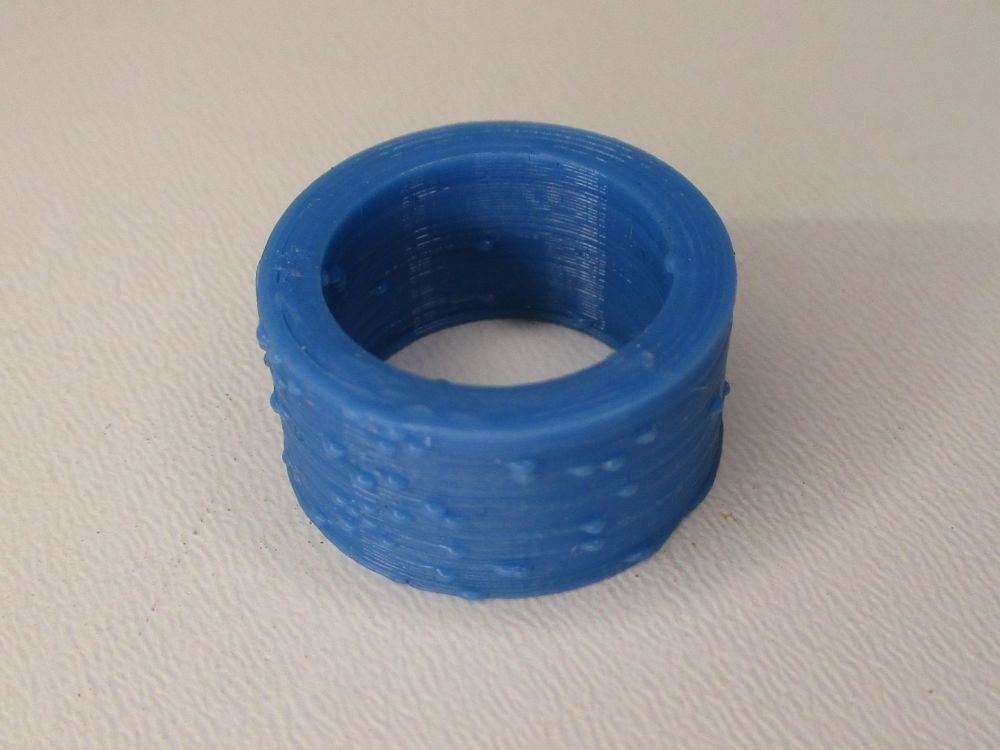

Python Posté(e) Décembre 4, 2024 Auteur Posté(e) Décembre 4, 2024 Bonsoir, Je vois que le sujet fait beaucoup parler. Je vous avais dit que je n'avais plus de couture, en voici la preuve avec photo. Je n'ai fait que passer Cura de 5.8 à 5.9 et dans "Parois" mettre "Aléatoire". Pour moi c'est très bien comme ça. Cdt
pjtlivjy Posté(e) Décembre 4, 2024 Posté(e) Décembre 4, 2024 (modifié) c'est ce que j'expliquais au début, tu as éparpillé la couture (aléatoire - en une multitude points) qui plus est sur un design sans sur surfaces planes donc rien de nouveau bien sûr que cela fonctionne mais ça ne démontre ne rien les possibilités de l'option Scarf il faut se mettre dans les conditions les plus défavorables ... Modifié (le) Décembre 4, 2024 par pjtlivjy 1
bblt Posté(e) Décembre 6, 2024 Posté(e) Décembre 6, 2024 (modifié) @thierry70 j'arrive pas à m'en débarrasser, j'ai réussi à le diminuer mais il persiste, le bougre je retenterais demain @Python comme le dit pjtlivjy là tu "noies" la couture dans les interstices, mais elle est bien là . . . et visible en y regradant bien, le but est de la faire disparaitre sur un cylindre, (le plus ardu) Modifié (le) Décembre 6, 2024 par bblt 1

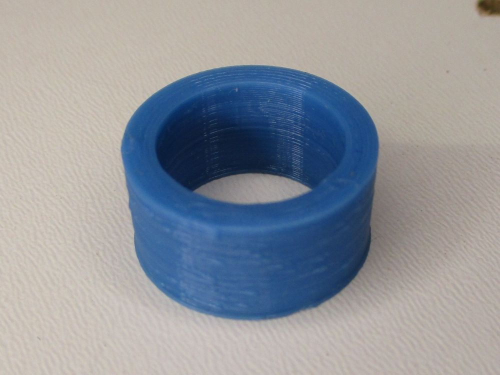

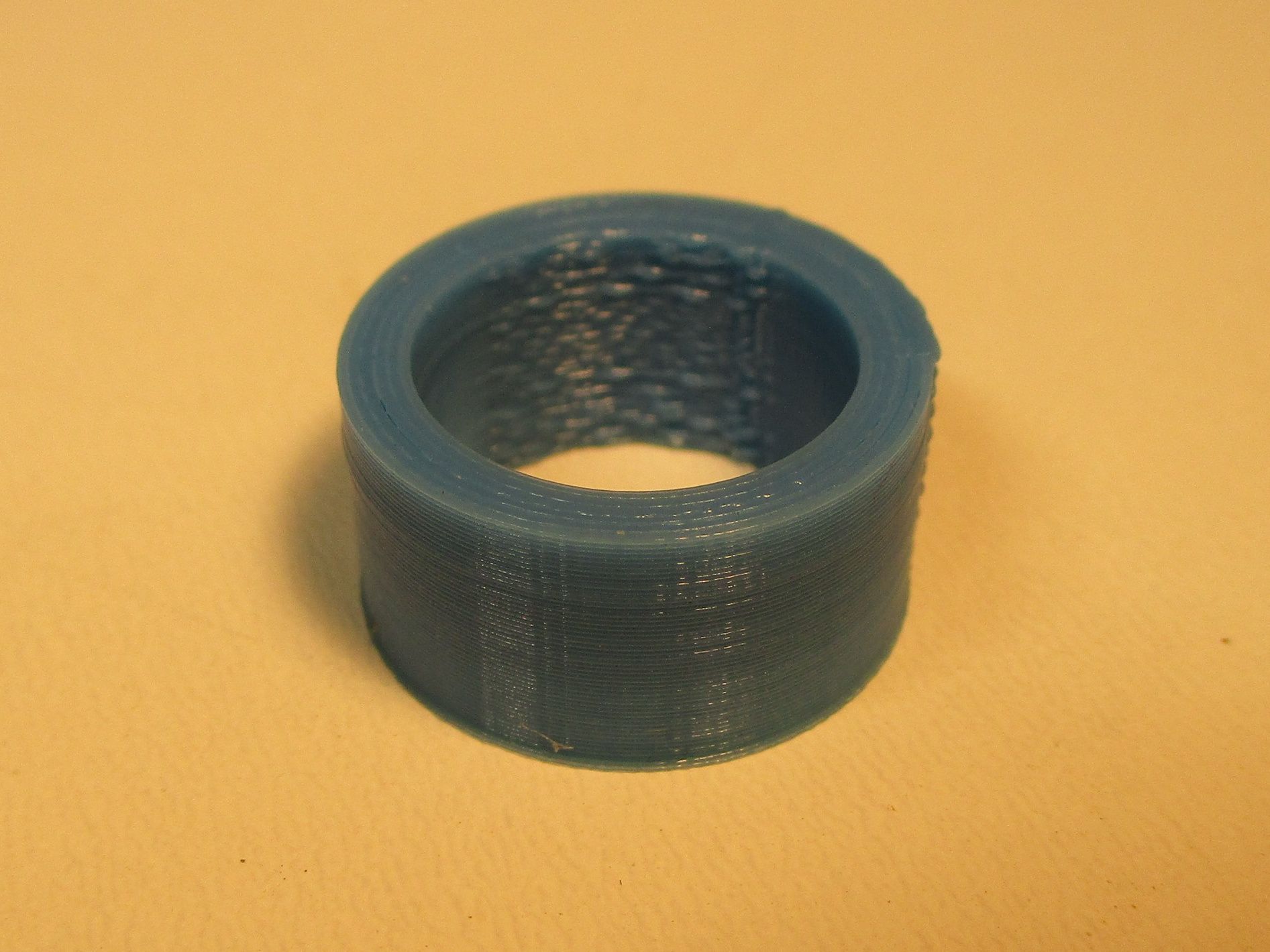

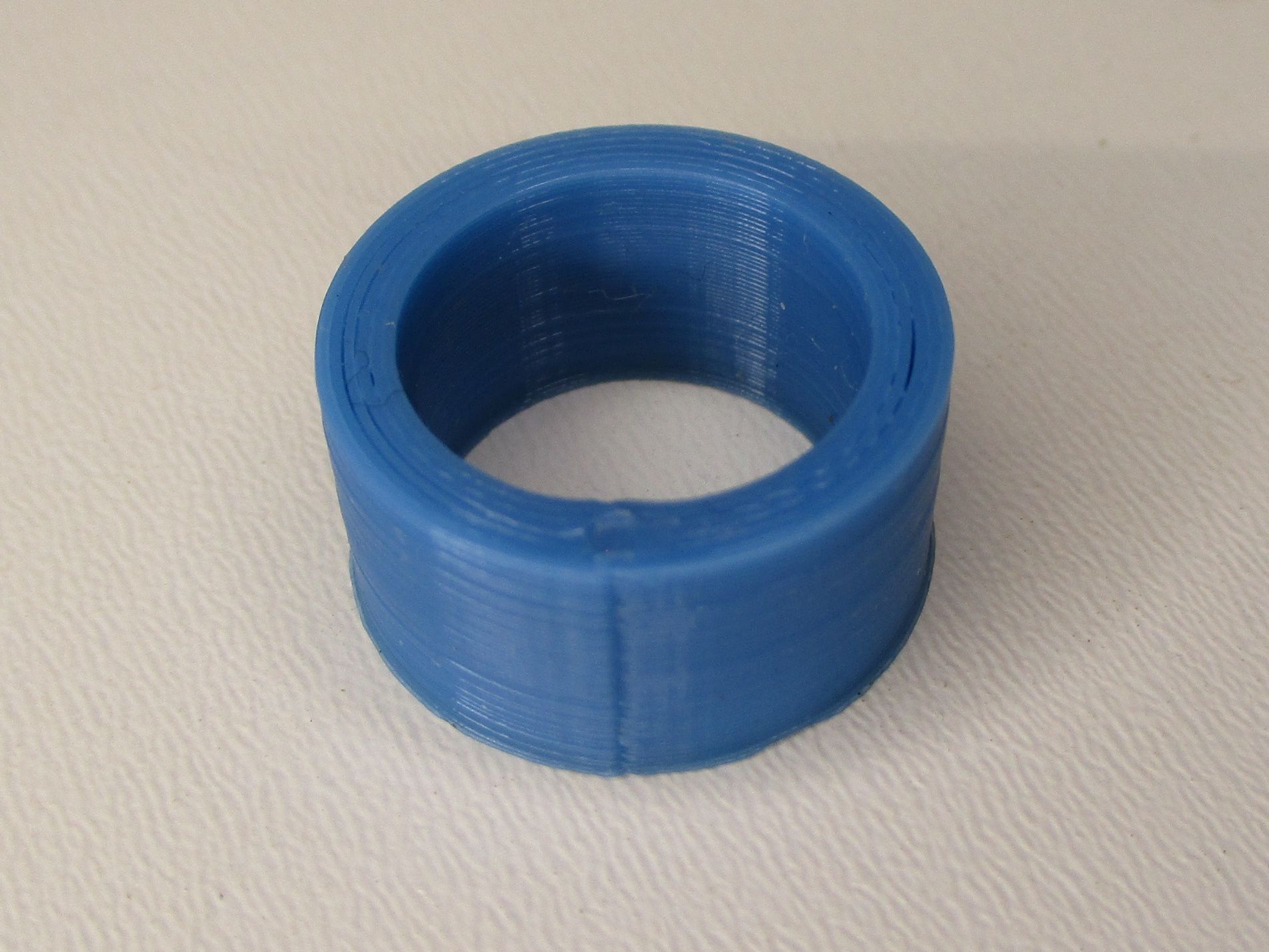

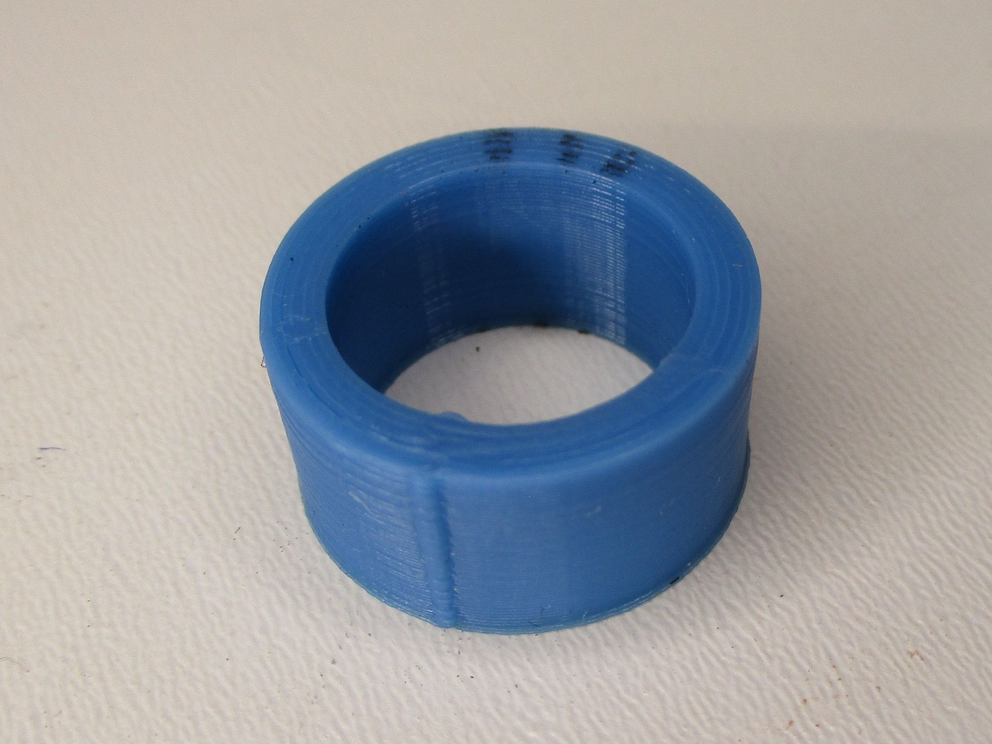

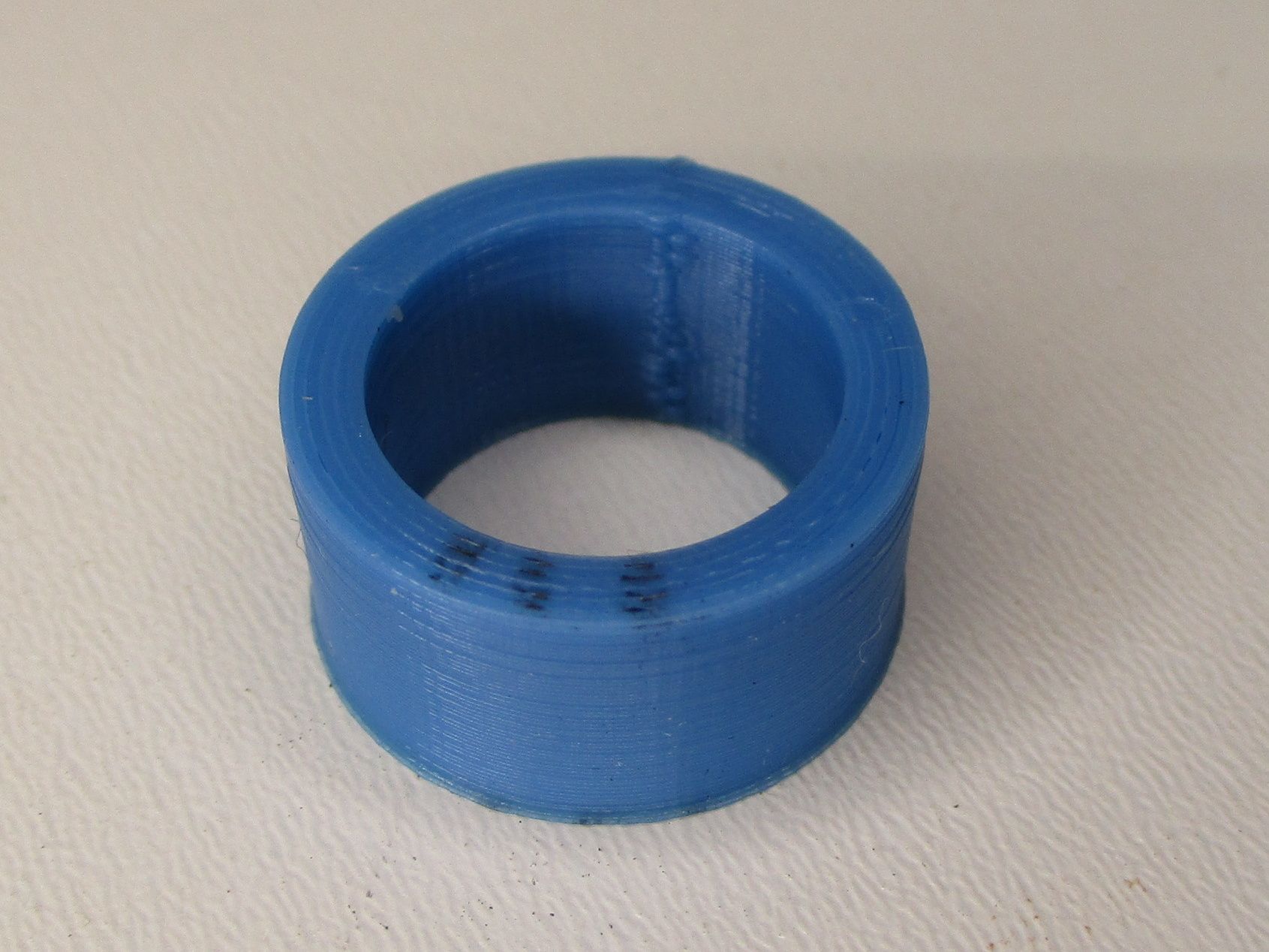

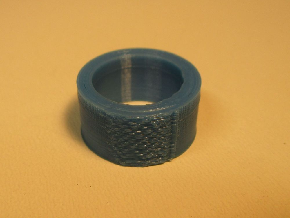

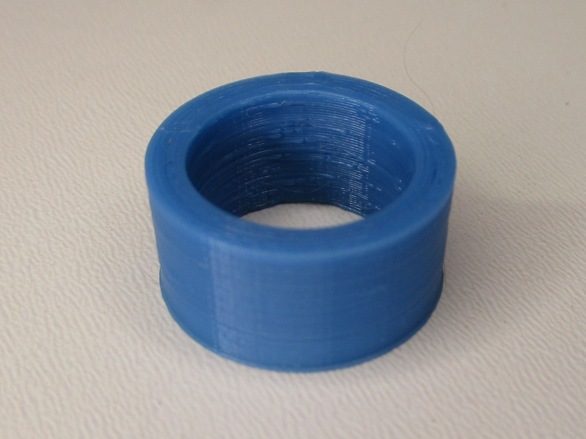

Alain D. Posté(e) Décembre 7, 2024 Posté(e) Décembre 7, 2024 Bon, c'est une horreur, je ne dois pas mettre les bons paramètres... Classique : Aléatoire : Echarpe (longueur 10mm, hauteur 25%, longueur du pas 1mm) : Aléatoire + écharpe :
pjtlivjy Posté(e) Décembre 7, 2024 Posté(e) Décembre 7, 2024 bonsoir @Alain D. effectivement c'est pas super, ou quelques choses nous échappe ou c'est tellement expérimental
RT36 Posté(e) Décembre 7, 2024 Posté(e) Décembre 7, 2024 hm, vu les photos, je dirais qu'il faut essayer avec un autre filament
pjtlivjy Posté(e) Décembre 7, 2024 Posté(e) Décembre 7, 2024 il y a 53 minutes, RT36 a dit : hm, vu les photos, je dirais qu'il faut essayer avec un autre filament ça améliorera l'aspect général sans doute mais je t'assure que mêmes avec des filaments séchés, calibres aux petits oignons, il y a un truc qui m'échappe et apparemment pas qu'à moi c'est toujours pire ...
RT36 Posté(e) Décembre 7, 2024 Posté(e) Décembre 7, 2024 il y a 15 minutes, pjtlivjy a dit : ça améliorera l'aspect général sans doute mais je t'assure que mêmes avec des filaments séchés, calibres aux petits oignons, il y a un truc qui m'échappe et apparemment pas qu'à moi c'est toujours pire ... j'imprime "en aléatoire" (et plus rien ...), et j'ai bien meilleur résultat (avec le petg fiberlogy & recreus) que ce qu'on voit sur les photos d'Alain ... je vais tester ce soir, ou demain le petg cf de bambu, pour voir
pjtlivjy Posté(e) Décembre 7, 2024 Posté(e) Décembre 7, 2024 oui à voir logiquement le petg cf devrait avoir un meilleur rendu ça masque bien l'effet de couche, je n'ai pas essayé

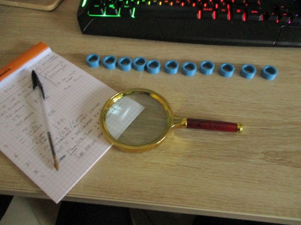

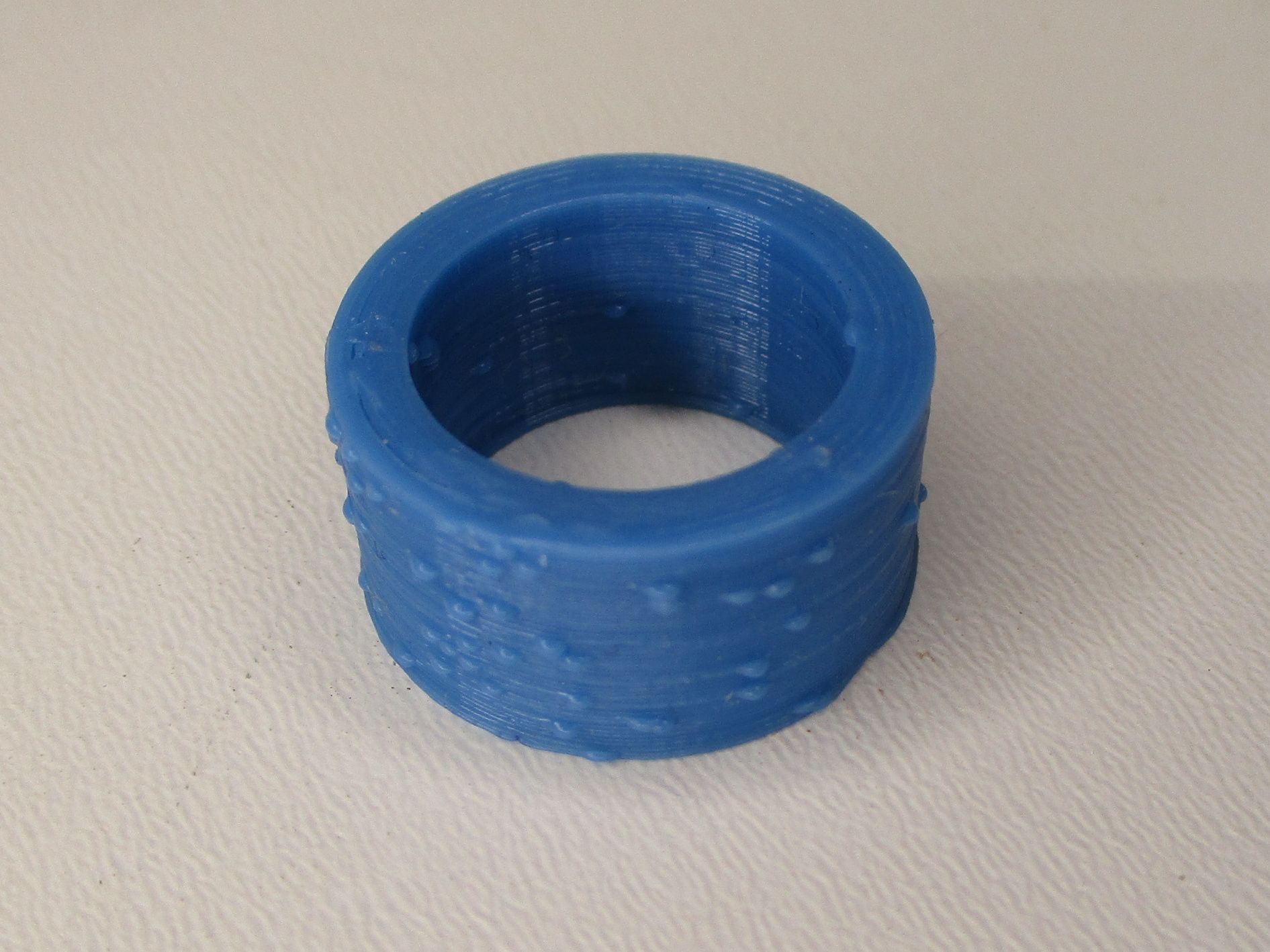

Alain D. Posté(e) Décembre 8, 2024 Posté(e) Décembre 8, 2024 (modifié) J'ai refait des essais ce matin, avec certains paramètres (longueur 10mm, hauteur 5%, longueur du pas 0,1mm) l'écharpe est très nettement visible, en plus du bourrelet. Je suis revenu avec ((longueur 10mm, hauteur 0%, longueur du pas 1mm), l'écharpe a disparue (mais bien présente, visible à la loupe et avec un bon éclairage) mais toujours ce bourrelet, même en jouant avec "Rétracter au changement de couche" et/ou "Décalage en Z lors d'une rétraction"... Je laisse tomber pour le moment ! Modifié (le) Décembre 8, 2024 par Alain D. 2

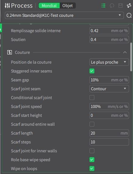

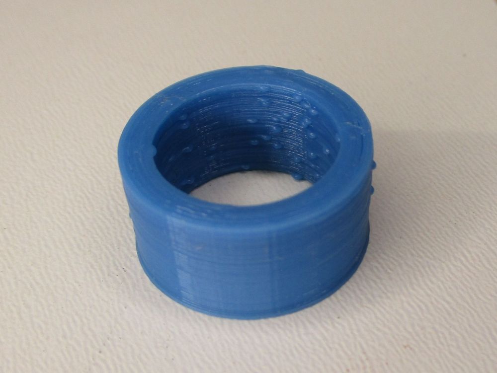

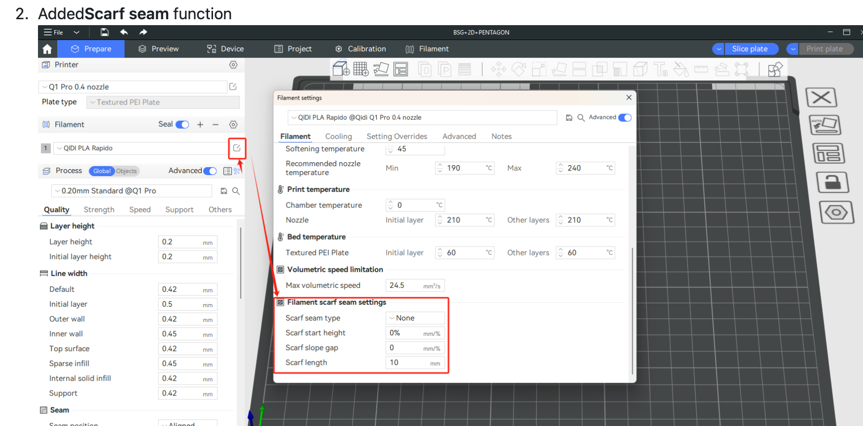

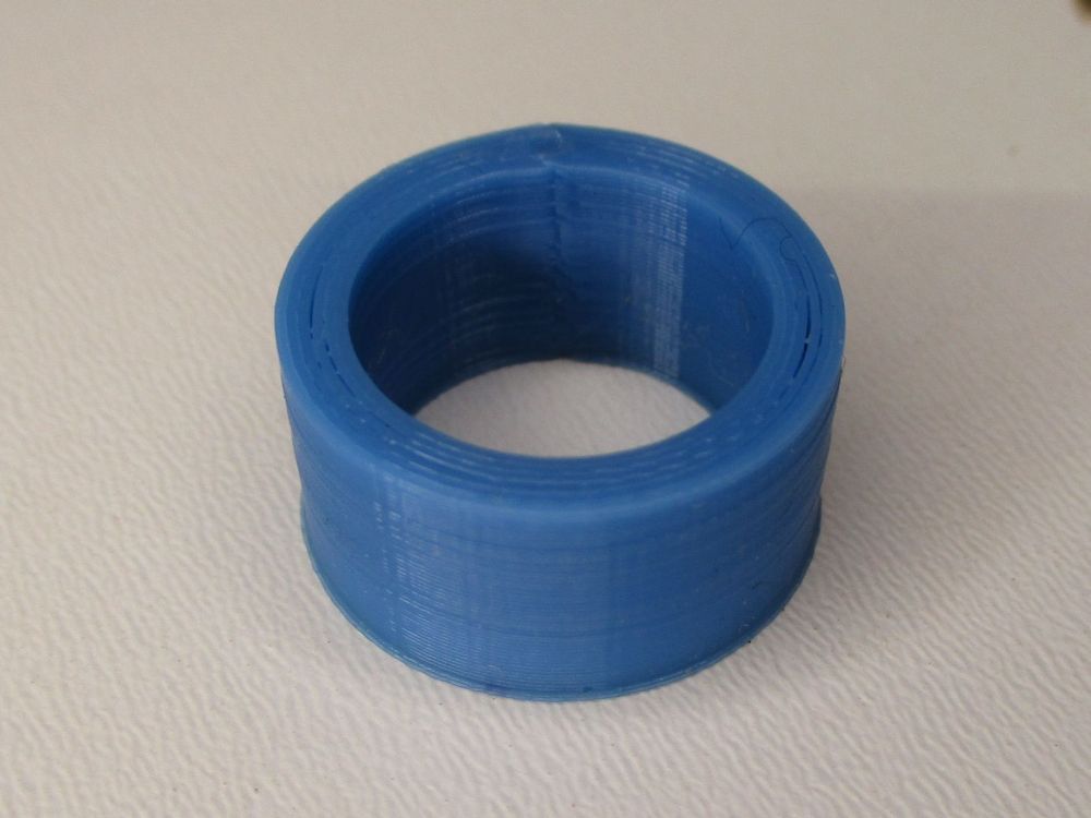

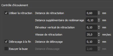

BO105cbs Posté(e) Janvier 12 Posté(e) Janvier 12 Bonjour, Fil intéressant, le problème de couture pouvant parfois être pénible. Je viens de faire un cylindre test avec Creality Print 5.1.17 et les paramètres suivants La position "Le plus proche", semble correspondre visuellement à aléatoire sous Cura. Par contre dans Creality Print 6.0.1 le même choix existe, ainsi que le choix "aléatoire" donc mystère... Par contre si la "couture" est inexistante sur la pièce imprimée, cela génère curieusement des groupes de 5 lignes, la sixième comportant une très légère sur-épaisseur, insignifiante mais préjudiciable à l'aspect esthétique.
