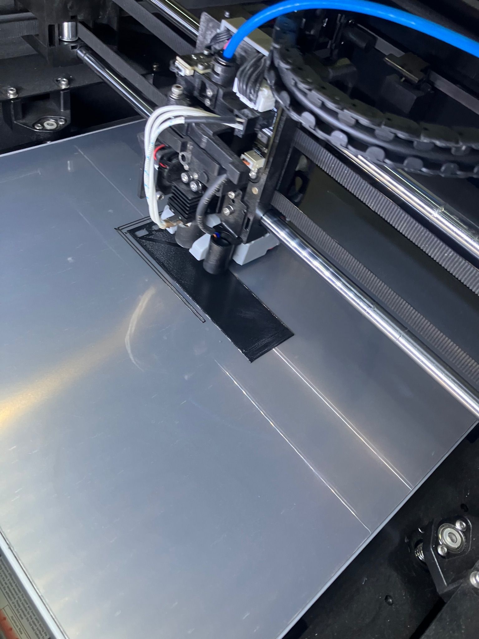

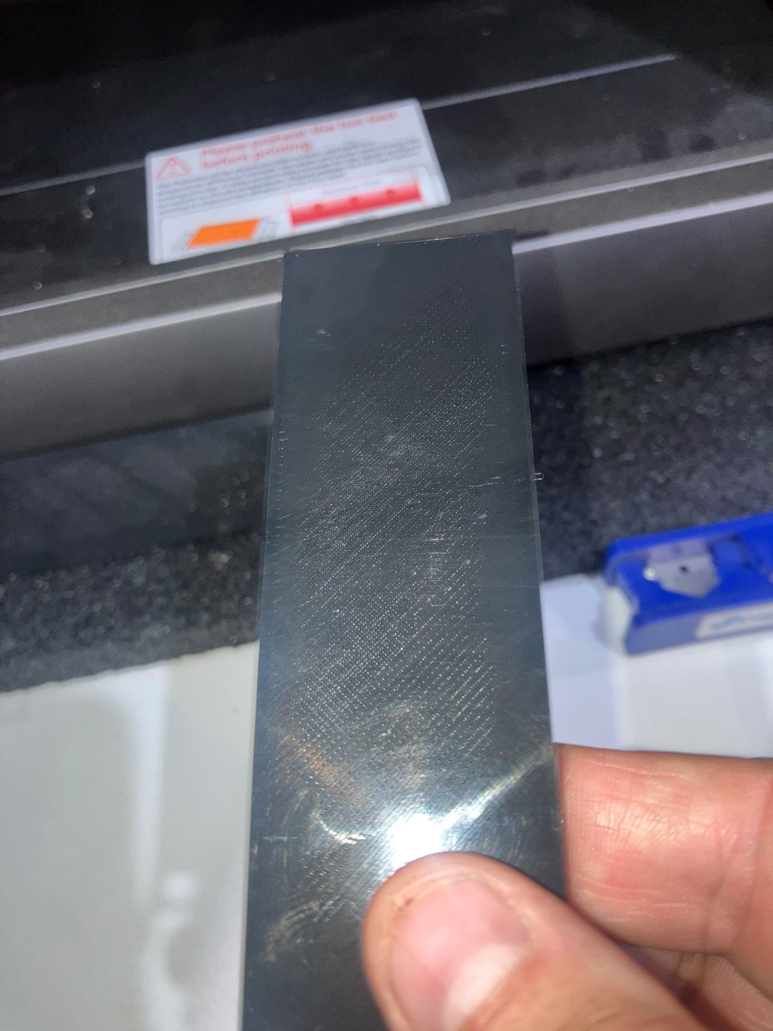

attention, l'approche par la vitesse pure est une chose, par la VMS c'est une autre chose, avec le TPU on est souvent plus large que 0.4 pour avoir une cohésion des couches sur le plan XY 😉 et du coup ça change drastiquement la vitesse résultante
en 0.4 avec le TPU 85A Siraya ça donne cela
c'est pour cela que je fais mes tests sur une plaque lisse

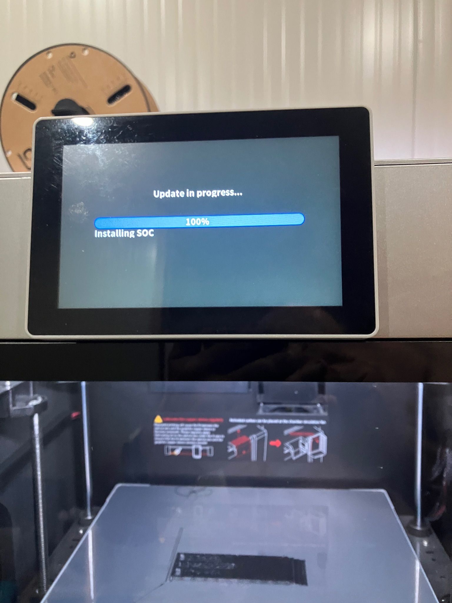

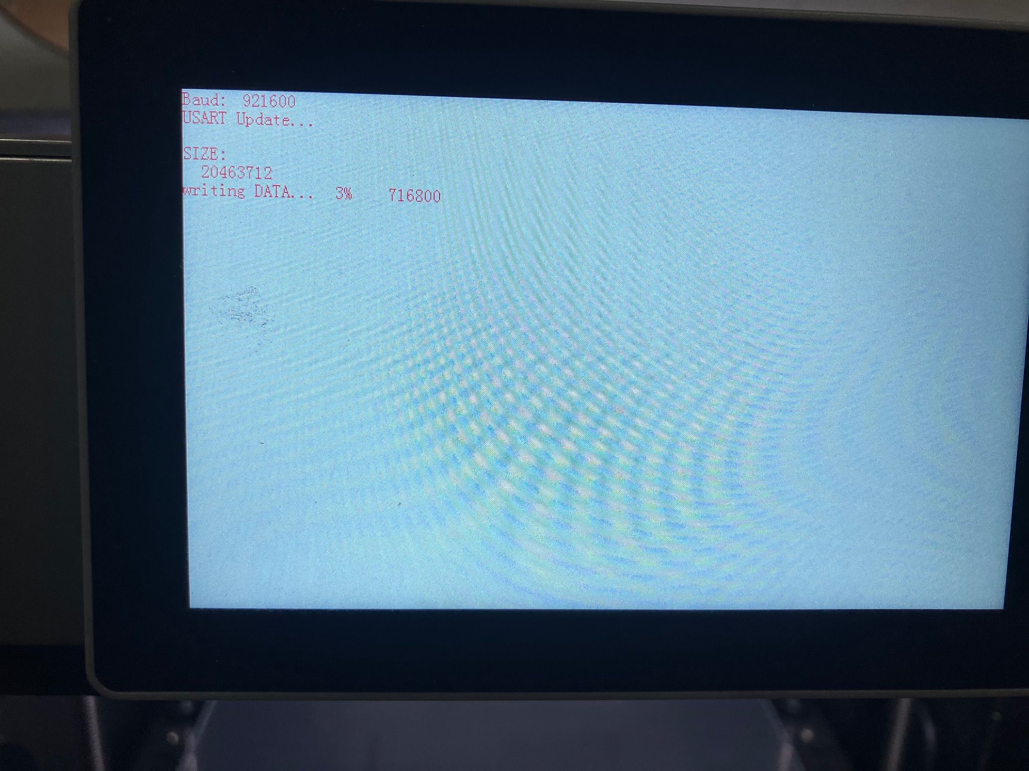

mise à jour du firmware 1.7.1 disponible pour la plus 4 🥳
