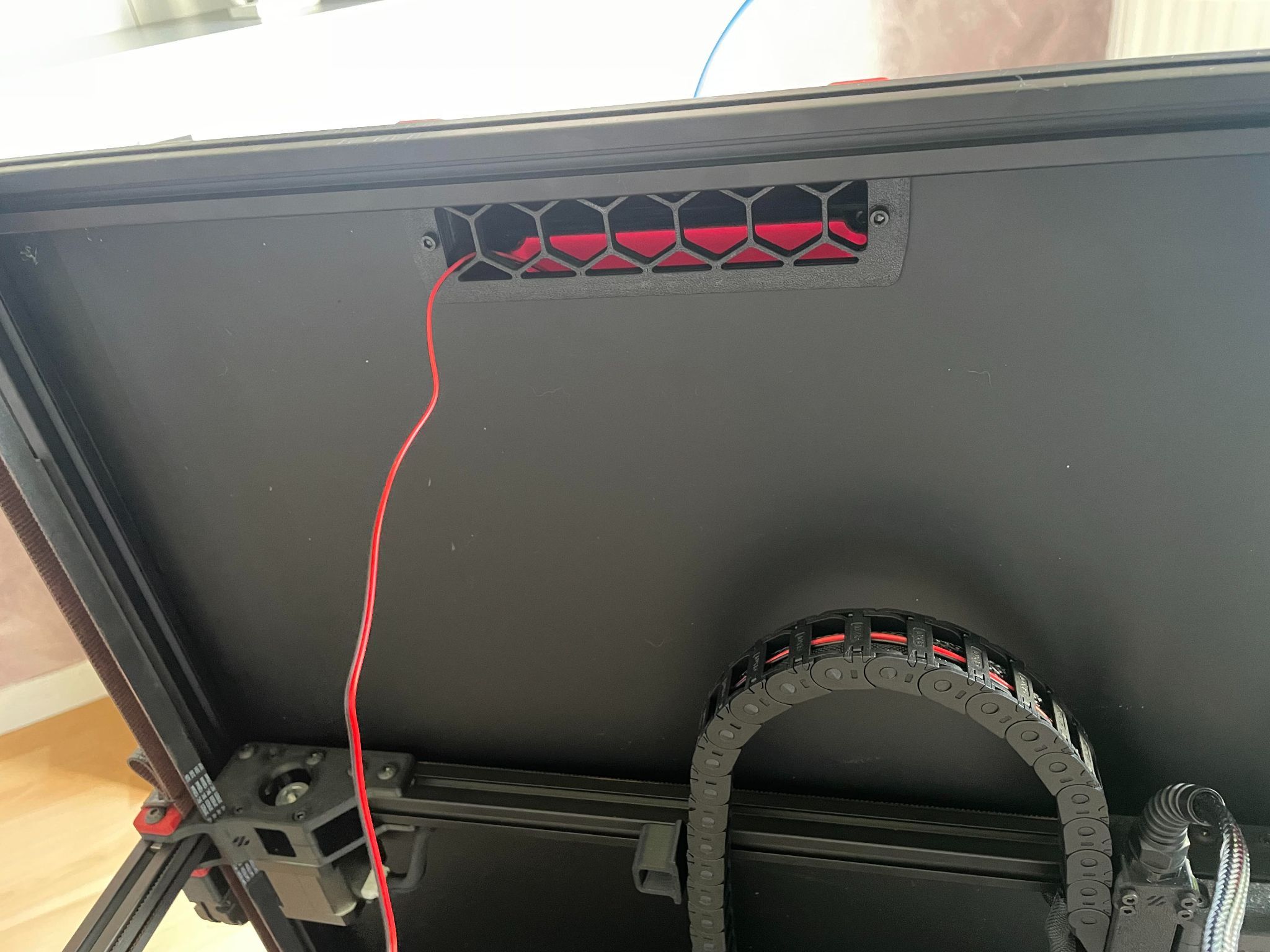

trouver le passage du cable de ventilateur sur le boitier arriere du cadre

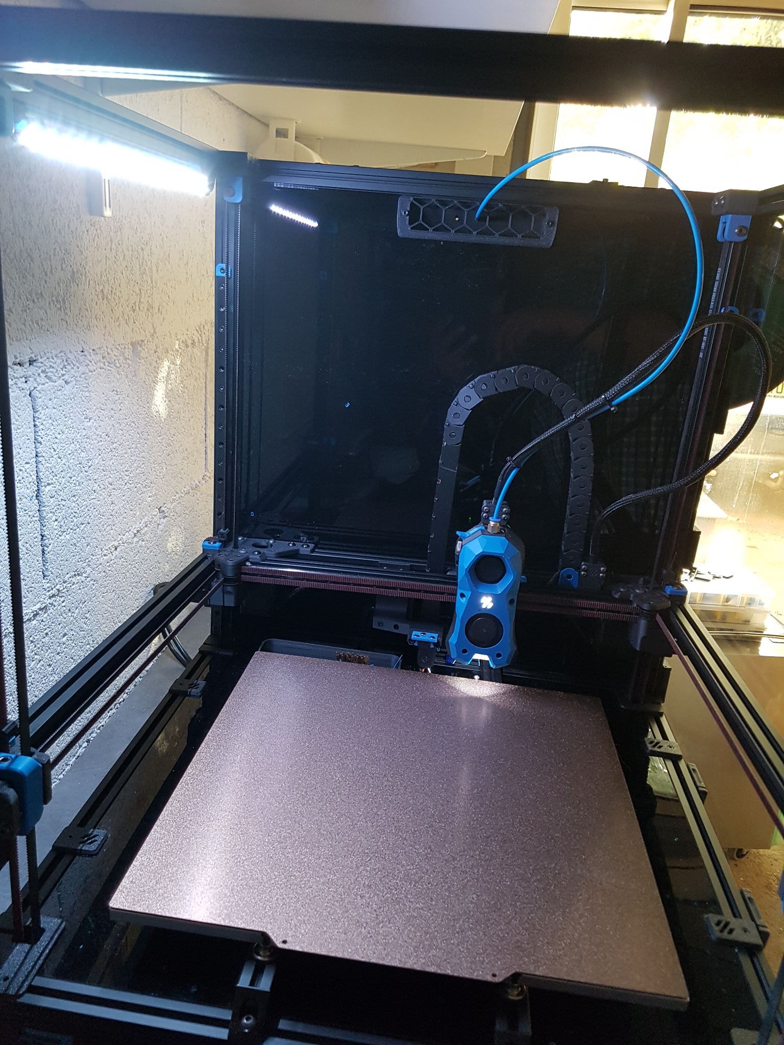

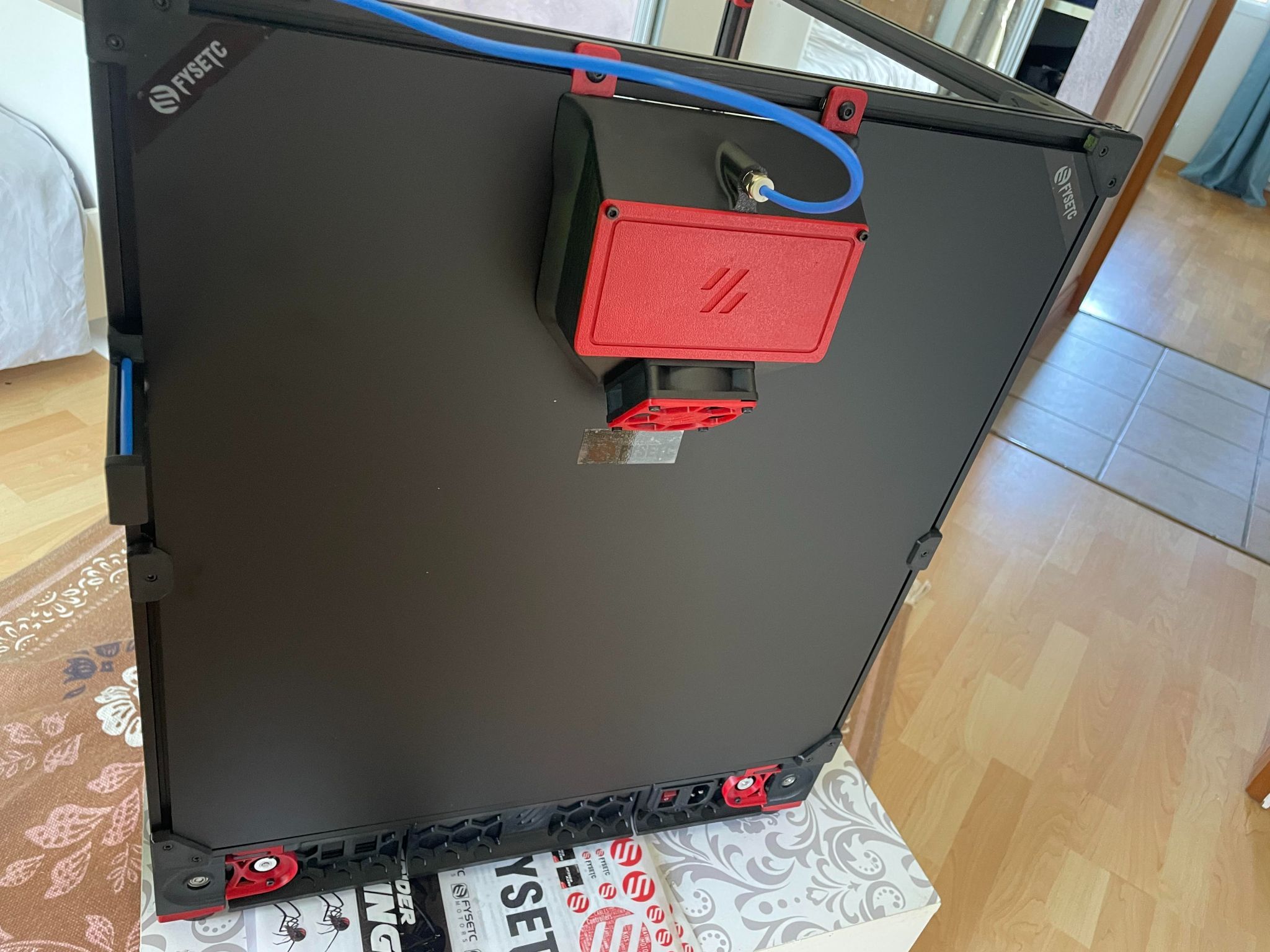

je vais mettre quelques photos de la machine une fois nettoyée et tout bien passé
l'extracteur au dos de la voron ne sert à rien, un filtre de type nevermore est bien plus intéressant (il va sous le lit chauffant et permet de chauffer l'enceinte plus rapidement)

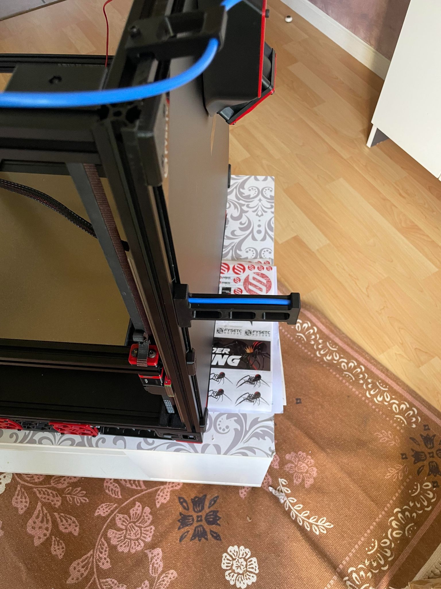

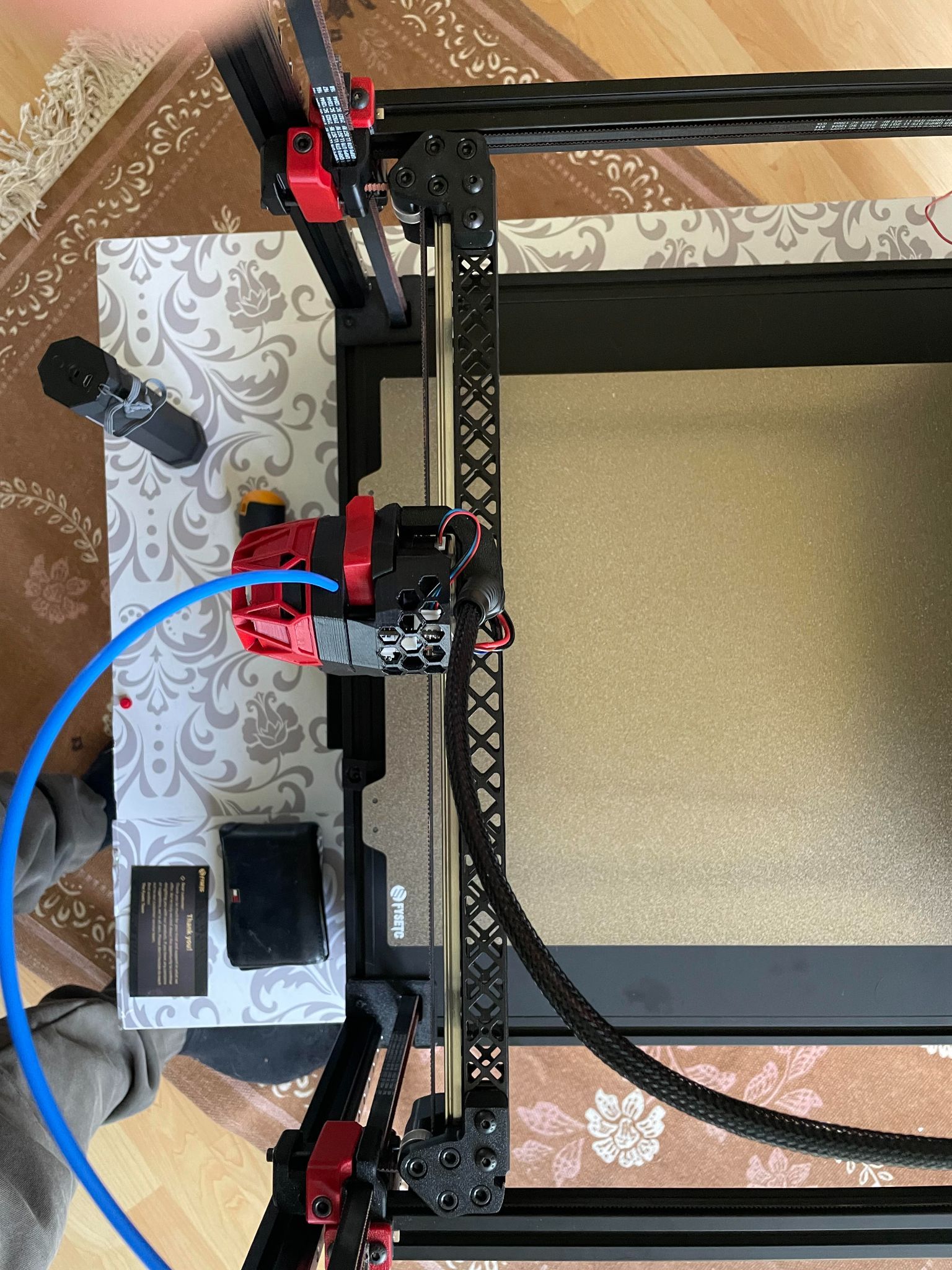

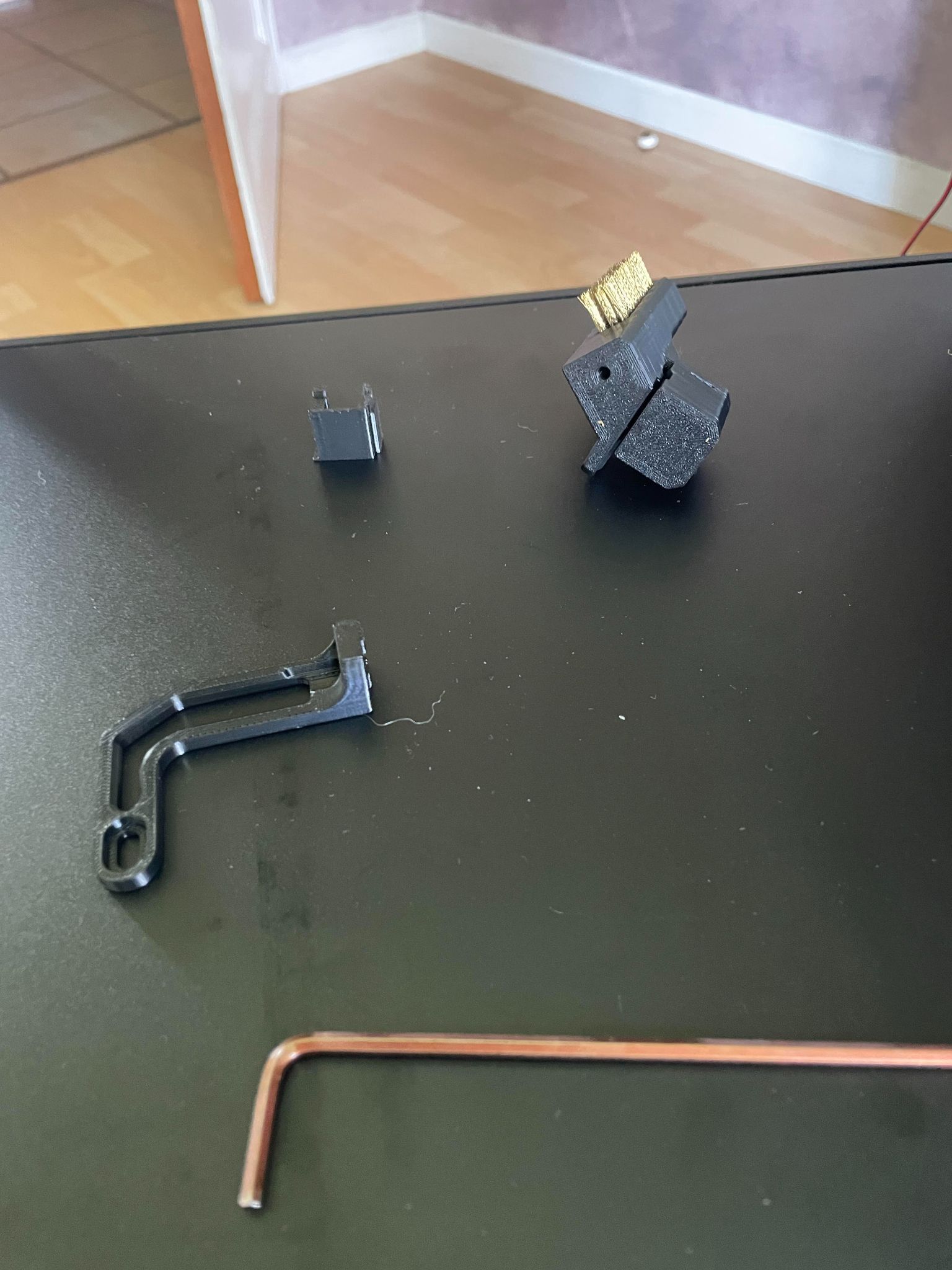

je me retrouve avec ce restant de petite piece a tout hasard tu ne sais pas a quoi cela sert toi ? restantpiece.thumb.jpg.1c4455d739444078a484f89ff4caa578.jpg
voici quelques petites photos du coup dessusstealth.thumb.jpg.8e8e0a2c991b373c9efad233a448d4c4.jpgblocventil.thumb.jpg.87fa8b29da4dfe841428e5d87430324d.jpg
je vais enlever ole ventilateur du bloc aarriere du coup car le passage de fil ne me plait pas du tout
alors ça c'est pour clipser dans les profilés 20x20 (pour tenir les fils par exemple
ça ça ressemble à une patte de maintien de l'alim 24v entre le profilé et l'alim (à vérifier)
ça c'est la brosse de nettoyage de la buse (obligatoire avec le tap) elle se place normalement à l'arrière du lit chauffant, mais je ne connais pas ce mod

maintenir le ptfe pour pas qu'il se barre ta petite piece avec les 2 embouts ?
non les deux embouts c'est un détecteur de fin de filament (qui n'est pas branché 🙂) juste dans la petite pièce solidaire du profilé, ça suffit.

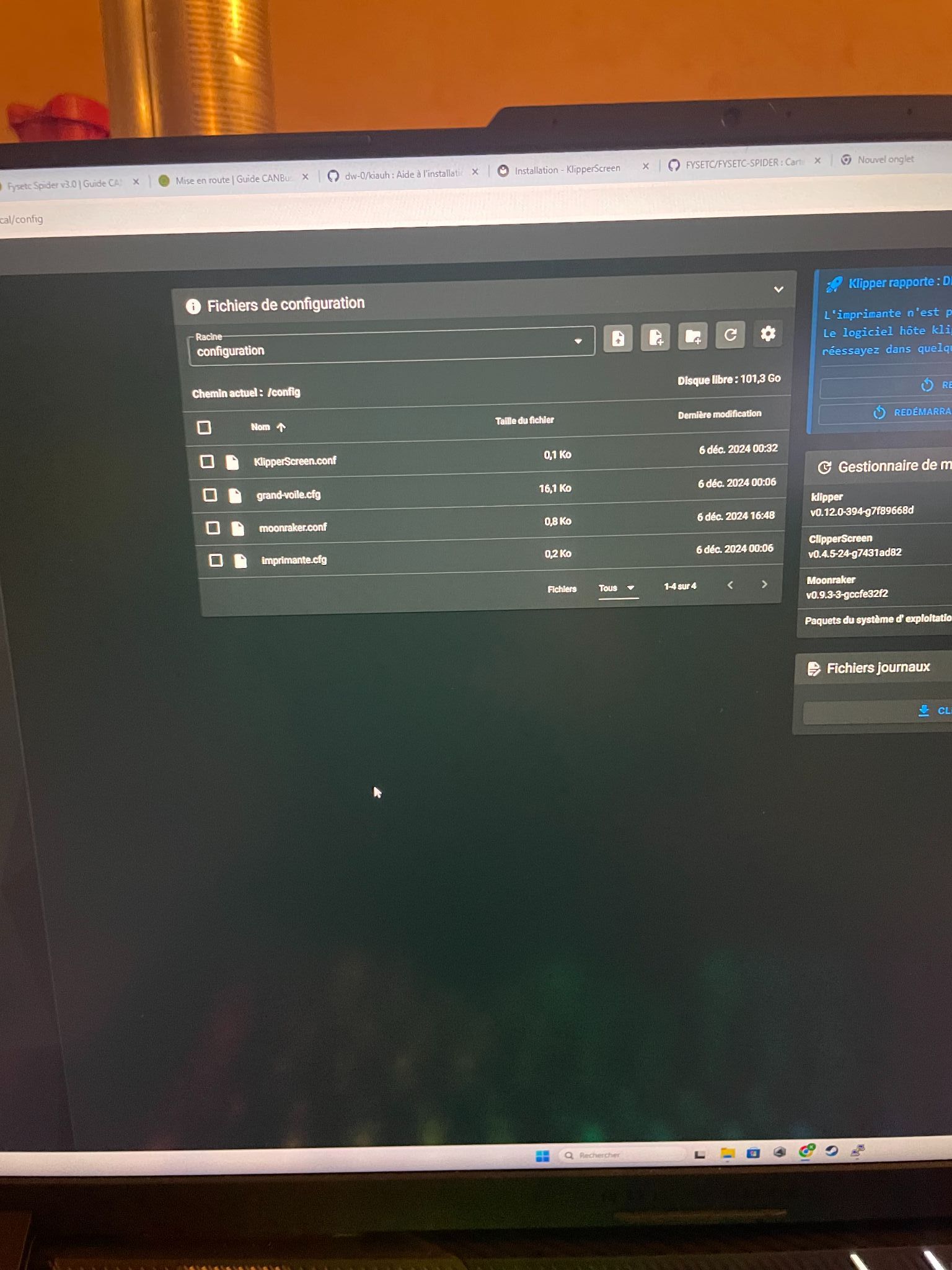

je crois que j 'ai fait une boulette fysetc ma fourni une carte sd
j'ai vu que y'avais des fichiers dedans dont le config j'ai pas percuter mais j'ai effacé tout du coup
compliqué a retrouver le fichier config pour leur r2 pro ? ou c'est le meme pour les autres ?

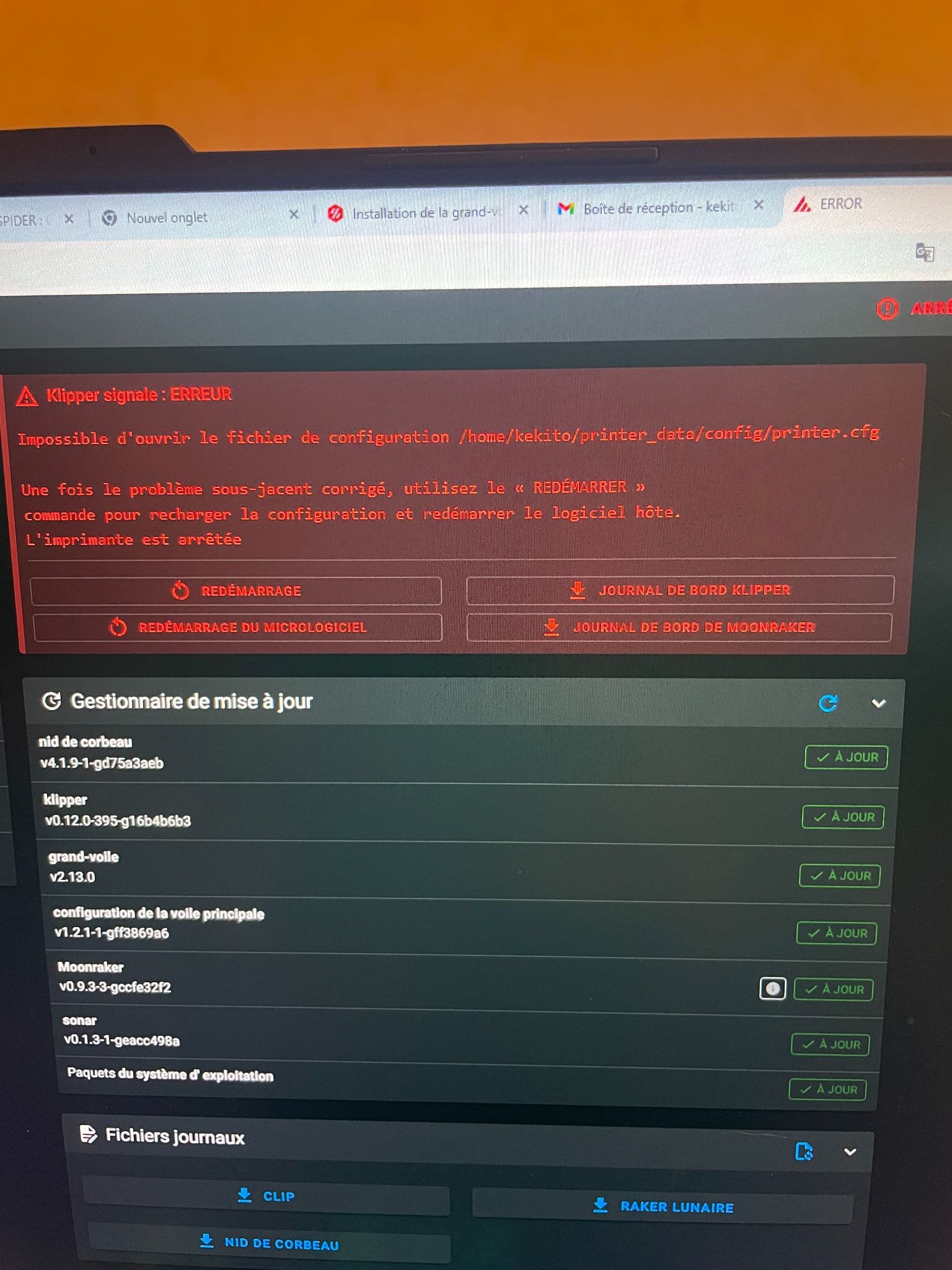

salut a tous

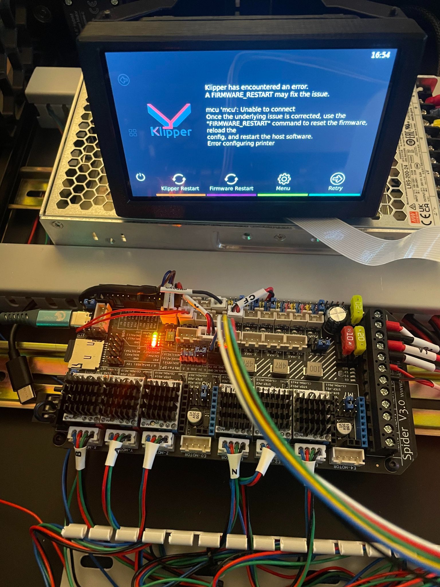

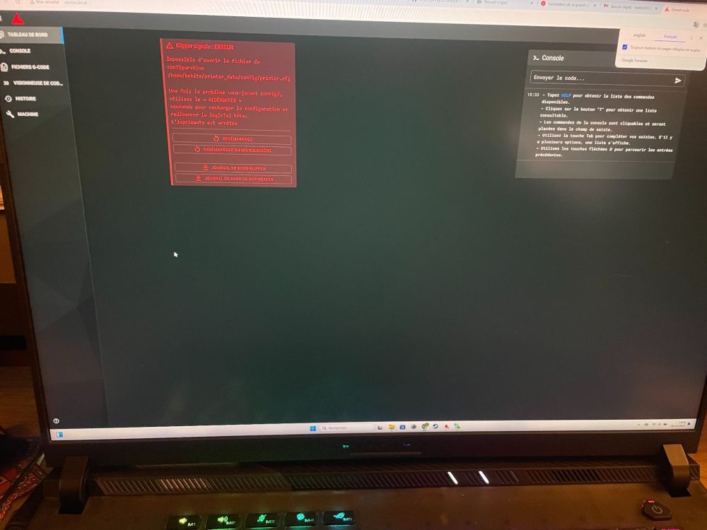

je suis en train d'installer du coup les appli dans le PI y va me rester la carte spider v3.0 a flasher mais je ne comprend pas le fonctionnement
j'ai ce message egalement ? qui depend de la carte je suppose aussi
et a l'ecran klipper MCU mcu unable to connect
si un de vous pourrais m'aiguiller
par avance merci
Il y a 14 heures, Kekito a dit :
rien de grave, tout est sur leur site (ou sur le site de voron)
FYSETC-SPIDER/firmware/Klipper at main · FYSETC/FYSETC-SPIDER
Il y a 7 heures, Kekito a dit :
si ta carte n'est pas flashée c'est normal.
tu as quoi comme cartes ?
* spider v3.0
* carte can sur la tête ? (si oui elle branchée sur quoi ? sur la spider ? ou un sur une petite carte supplémentaire) ?
si tu as du canbus tout est là Getting Started | Esoterical’s CANBus Guide

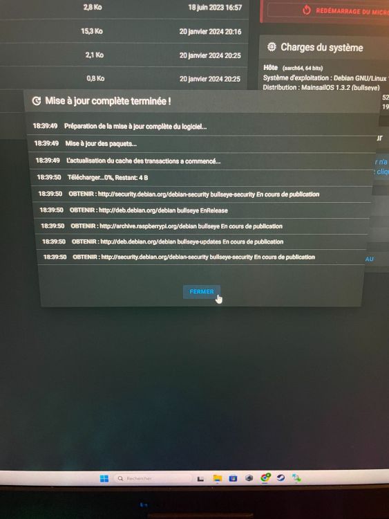

D’accord non déjà ça me rassure que tout soit dispo
du coup j’ai une spider v3.0 avec effectivement le can bus de la tête à la carte brancher en can L et can H direct bordier et le ground sur le bornier T0 comme il indique sur leur wire diagram

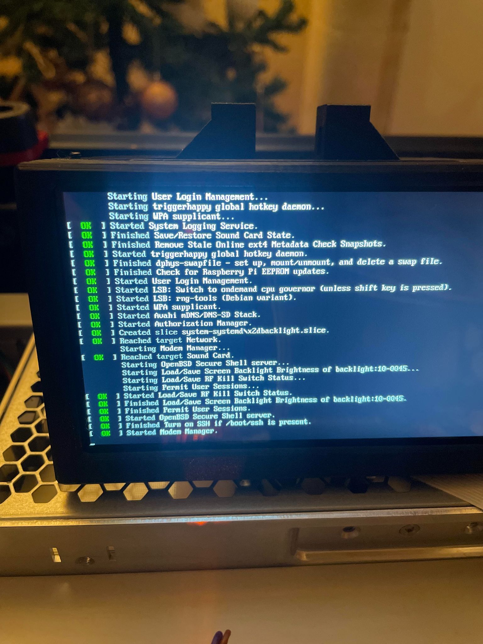

j’ai commencer par le Pi avec l os raspberry lite en 64bits
la ou j’ai eu un soucis c’est que je lisais connections carte usb ou alors UART avec le cordon fourni
mon PI reboot en permanence si je branche pas ce module UART

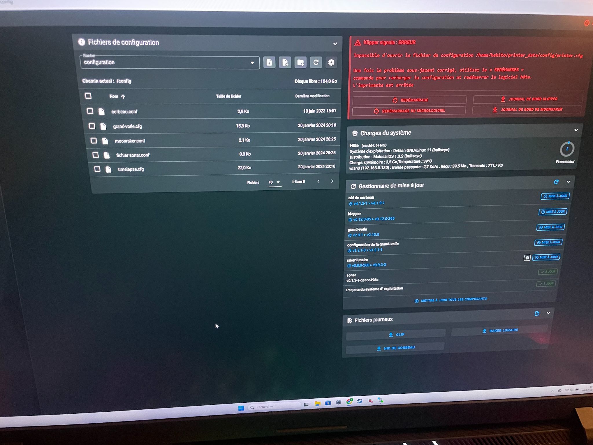

une fois branché j’arrive par putty et khiau à installer mainsail klipper et moonraker + kilipperscreen
connection au .local nikel mise a jour des fichier dans machine
et je me suis arrêter la il étais 2heures lol 😂
l’écran m’affiche klipper en défaut MCU et je ne peux plus avancer du au fait que il me reste la carte a flasher je pense 🧐
il y a une heure, Kekito a dit :
Le plus simple c'est d'installer l'os mainsail (avec Raspberry pi Imager : Other Specific Purpose / 3D Printing / Mainsail OS / MainSail OS 1.32 Raspberry Pi 64 bits)
Le cordon fourni permet surtout d'alimenter le pi (je ne me sert pas de la comm uart, j'utilise l'usb) donc j'installe le câble uart pour l'alim et le câble usb pour la communication.
Comme tu as déjà tout installé, essaye de brancher le cordon spider / pi plus le cable usb (dans tous les cas le pi ne devrait pas rebooter)
une fois que ce sera fait, tu pourras passer à la partie flash de la carte mère et la carte fille en can.

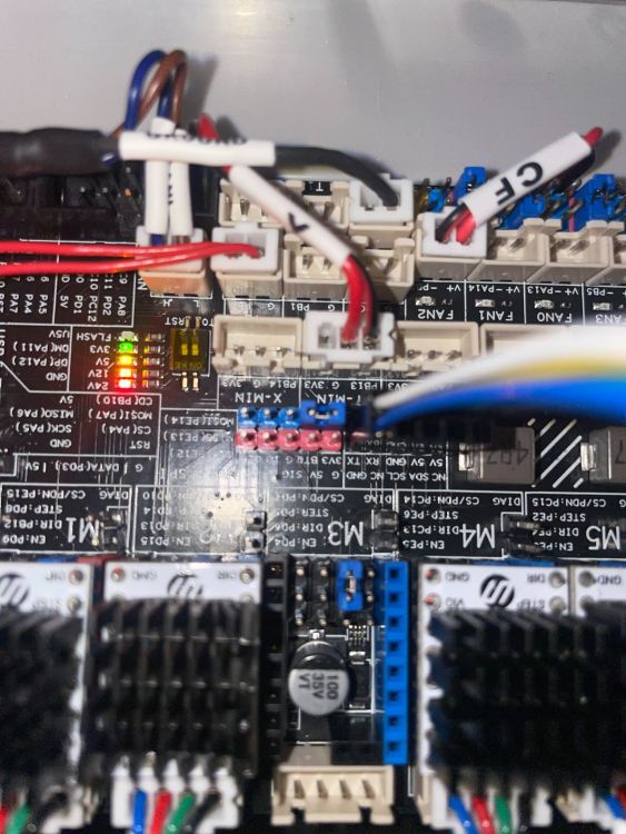

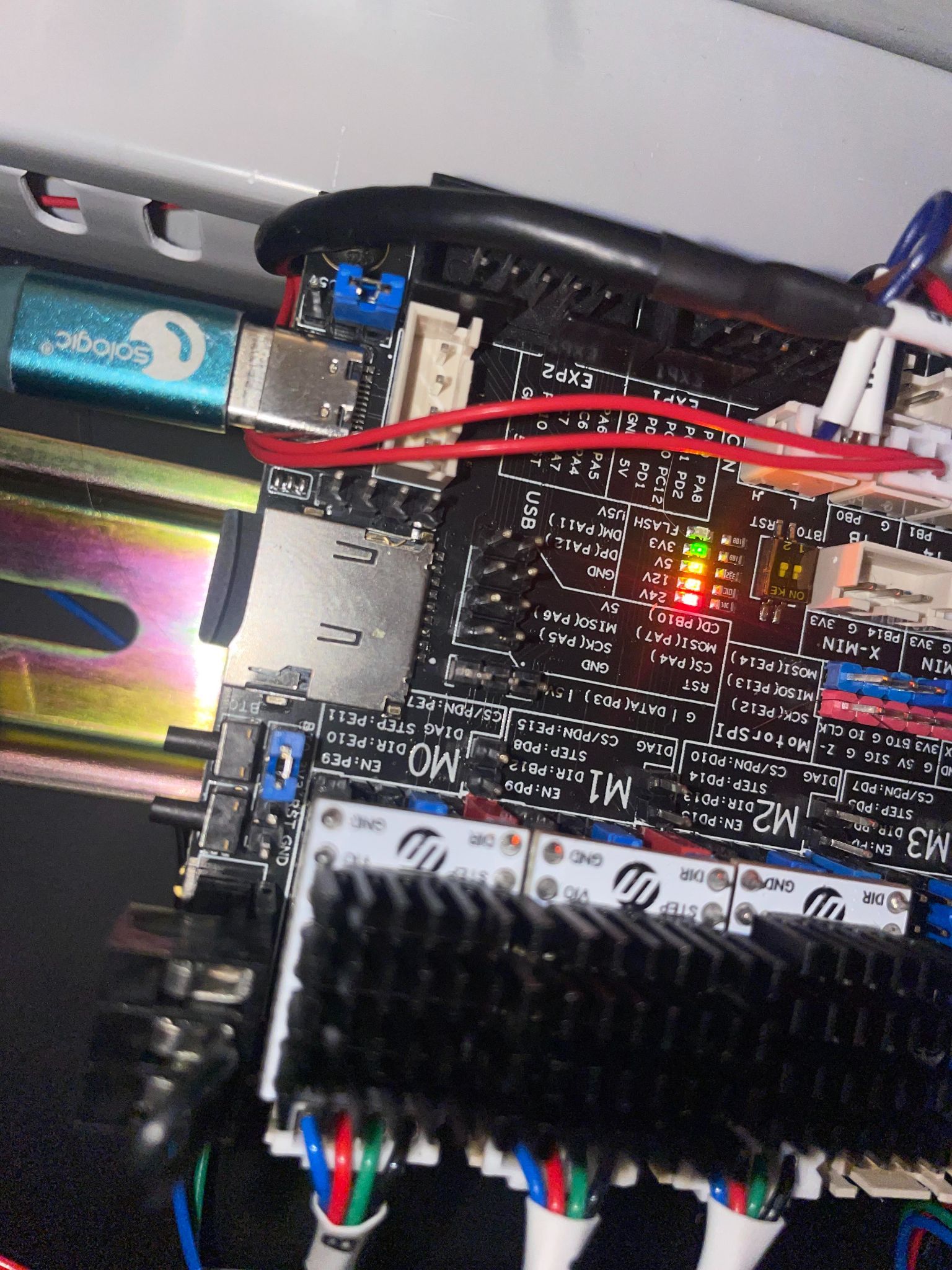

du coup pour flasher la carte il existe je vois plusieurs options......
avec micro sd ou il fautr decaller les cavalier pour passer en BTO 3V3
mais comment c'est indiqué sur ce que je cherche cela ne correspond pas a ma carte donc je vais mettre une photo pour voir si c'est bien a cette endroit
ou alors comment procede tu toi ? car je ne comprend pas specialement le fonctionnement tout se passe avec putty ?
alors voila l'ecran ce quil marque
voici la spider 3 avec les cavalier sur BTO et 3V3
mais je sais pas si cela est au bon endroit spider3.thumb.jpg.aac0d31e6e89ed652e7a91d86ae87908.jpg
mais a quoi servent les micro switch sous plastique marqué BTO et RST avec ON et KEspider4.thumb.jpg.c721cd7d2bc2350e99ad896295e2afcf.jpgspider5.thumb.jpg.df7c433e2b1bea45bfc9ad64f7448135.jpget voici pour l'ecran

Pour passer en mode DFU (je te conseilles plutôt de passer par une carte SD pour le premier flash, c'est plus simple)
Mais si tu veux quand même essayer le flash direct Fysetc Spider v3.0 | Esoterical’s CANBus Guide
pour flasher le firmware, je te conseilles d'installer katapult, c'est un peu plus pénible au départ, mais c'est beaucoup plus simple pour les mises à jour.
Ceci étant dit la première étape c'est de configurer le pi pour qu'il connaisse le canbus

je repars de ton message avec mainsale sur le PI
il y a 5 minutes, Kekito a dit :
je vois beaucoup de videos ou tous le monde ecrit dans un fichier printer.cfg hors moi je ne l'ai pas du tout ce fichier
Pour le moment ce n'est pas grave, mais c'est probablement le fichier imprimante.cfg qui a été francisé par erreur.
théoriquement il est dans ~/printer_data/config/
dans le pire des cas tu peux utiliser celui qui est chez fysetc
FYSETC-SPIDER/firmware/Klipper/printer.cfg at main · FYSETC/FYSETC-SPIDER (à copier dans ~/printer_data/config/)
Pour copier des fichiers sur le pi tu peux passer par winscp (comme putty, mais façon explorateur de fichiers)
Modifié (le) par Savate

j'ai mon cordon usb sur le PI et usb-c sur la SPIDER v3.0
le cable UART connecté egalement du PI a la SPIDER
le PI imager est en train de bosser a cet instant
je vais faire une photo de chaque etape pour etre sur que cela soit bon
il y a 6 minutes, Kekito a dit :
c'est tout bon
en cours d'instal instalmainsale.thumb.jpg.c1c3f4f0144ec10f9b60ca9c35049eaf.jpginstalfullmainsale.thumb.jpg.668a930157726b5148f69e7a823882d7.jpgmoment ou l'on peu se connecter en ssh avec le .local
jusqu'ici ca va
IMG_7213.thumb.jpg.50db5b66e95ff84845f0f7a5586fb8b0.jpgici interface mainsale
IMG_7214.thumb.jpg.7ef3b7747066cd2e0480780b69aa2521.jpget la les demandes de mises a jours de par le logiciel
depuis l'allumage de la machine la tete ventile et chzauffe en permanence du au fait que le can bus ne soit pas detecter a mon avis
Modifié (le) par Kekito
tu peux débrancher le câble du canbus pendant la config (imprimante éteinte), comme ça pas de chauffe intempestive.
Tu peux en profiter pour lancer les mises à jour (ce qu'il ne faudra pas faire trop souvent après ...)
non, c'est normal : installation neuve : pas de printer.cfg. celui dispo chez fyetc est là printer.zip
je l'ai zippé, le forum ne veut pas de fichier .cfg ...
