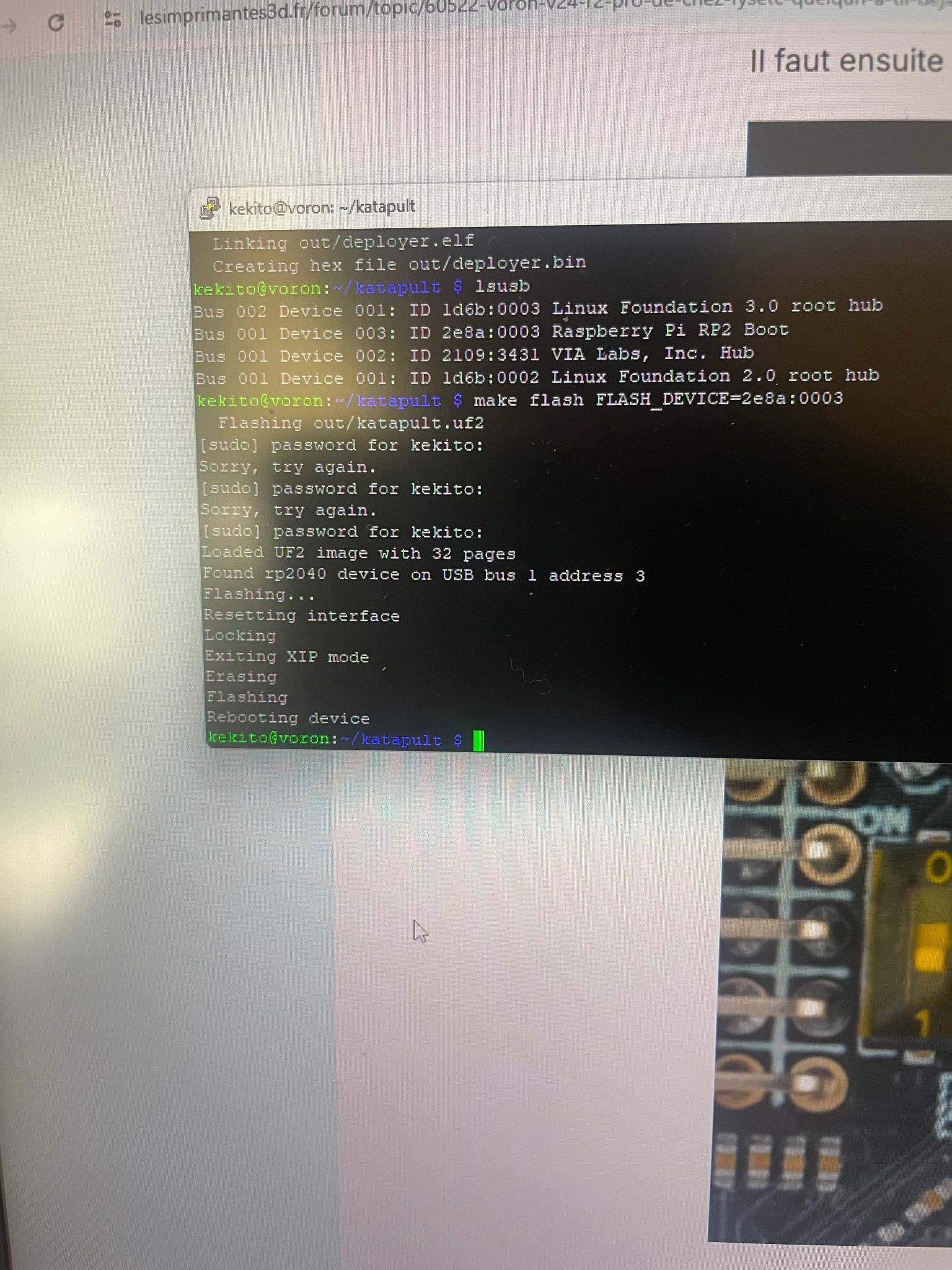

Kekito Posté(e) Décembre 17, 2024 Auteur Posté(e) Décembre 17, 2024 à l’instant, Savate a dit : il ne manque pas grand chose ... le canbus_uuid : 97... tu as déjà du le noter : c'est la carte mère le canbus_uuid : 88... il faut le noter c'est la carte can de tête (déjà ça veut dire que le bus can fonctionne ), le canboot à côté indique que c'est déjà flashé en canboot, mais pas en katapult (ni avec klipper). en effet oui sa je me suis le noter en revanche est il possible de flasher katapult dessus ou c'est trop tard ?

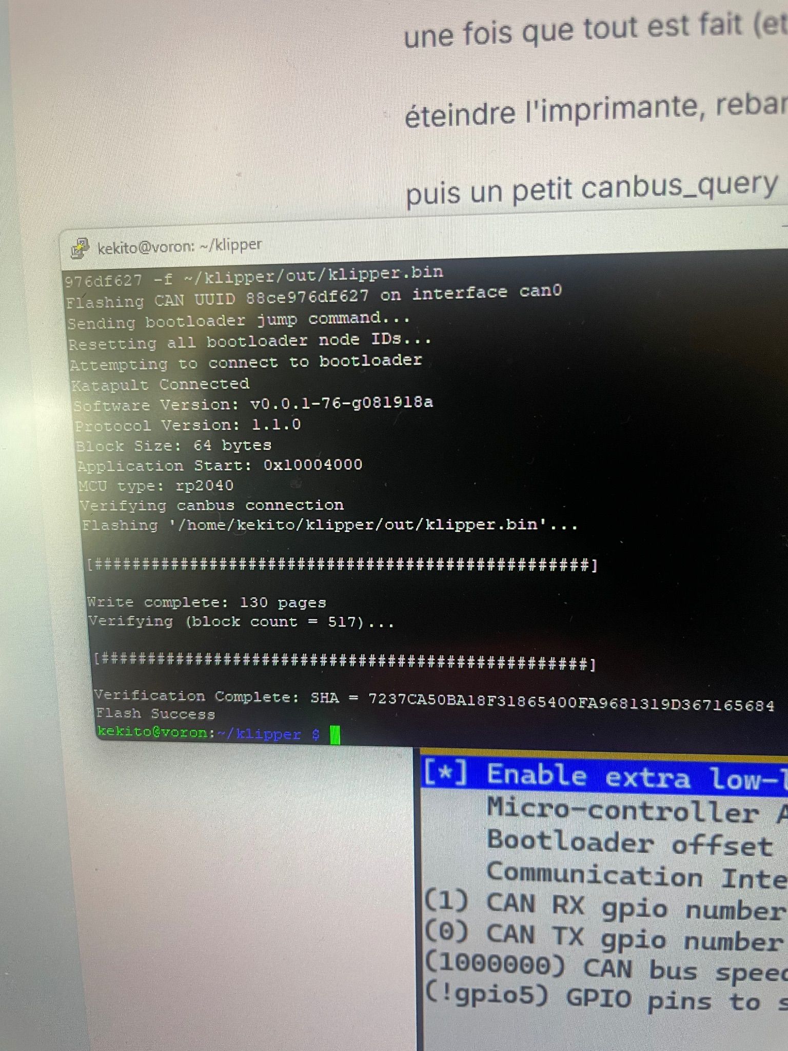

Savate Posté(e) Décembre 17, 2024 Posté(e) Décembre 17, 2024 (modifié) il y a 10 minutes, Kekito a dit : en revanche est il possible de flasher katapult dessus ou c'est trop tard ? il n'est jamais trop tard Carte branchée en usb (pas en can) dans putty (ssh) : cd katapult make menuconfig puis make clean puis make Il faut ensuite passer la carte en DFU (rester appuyé sur boot puis appui sur bref sur reset, garder encore le boot enfoncé quelques secondes puis relâcher) taper lsusb qui doit afficher la carte en dfu puis sudo dfu-util -R -a 0 -s 0x08000000:force:mass-erase:leave -D ~/katapult/out/katapult.bin -d 0483:df11 cd ~/katapult make flash FLASH_DEVICE=2e8a:0003 la partie rouge doit correspondre à celle qui est affichée dans lsusb une fois que tout est fait (et si ça affiche success) éteindre l'imprimante, rebancher le can et débrancher l'usb puis un petit canbus_query qui devrait afficher la même chose que ce que tu avais , mais avec katapult au lieu de canboot. Si c'est le cas on pourra passer au flash de klipper sur la carte. pour flasher klipper : cd klipper make menuconfig make clean make python3 ~/katapult/scripts/flashtool.py -i can0 -u UID de lacarte CAN -f ~/klipper/out/klipper.bin en remplaçant la partie rouge par ton nouvel uuid (pas celui qui commence par 97a, l'autre) Modifié (le) Décembre 17, 2024 par Savate
Kekito Posté(e) Décembre 17, 2024 Auteur Posté(e) Décembre 17, 2024 Et bien c’est parfait t’es une machine de la prog toi un énorme merci je file au taf je reprend vers 18h à peu près

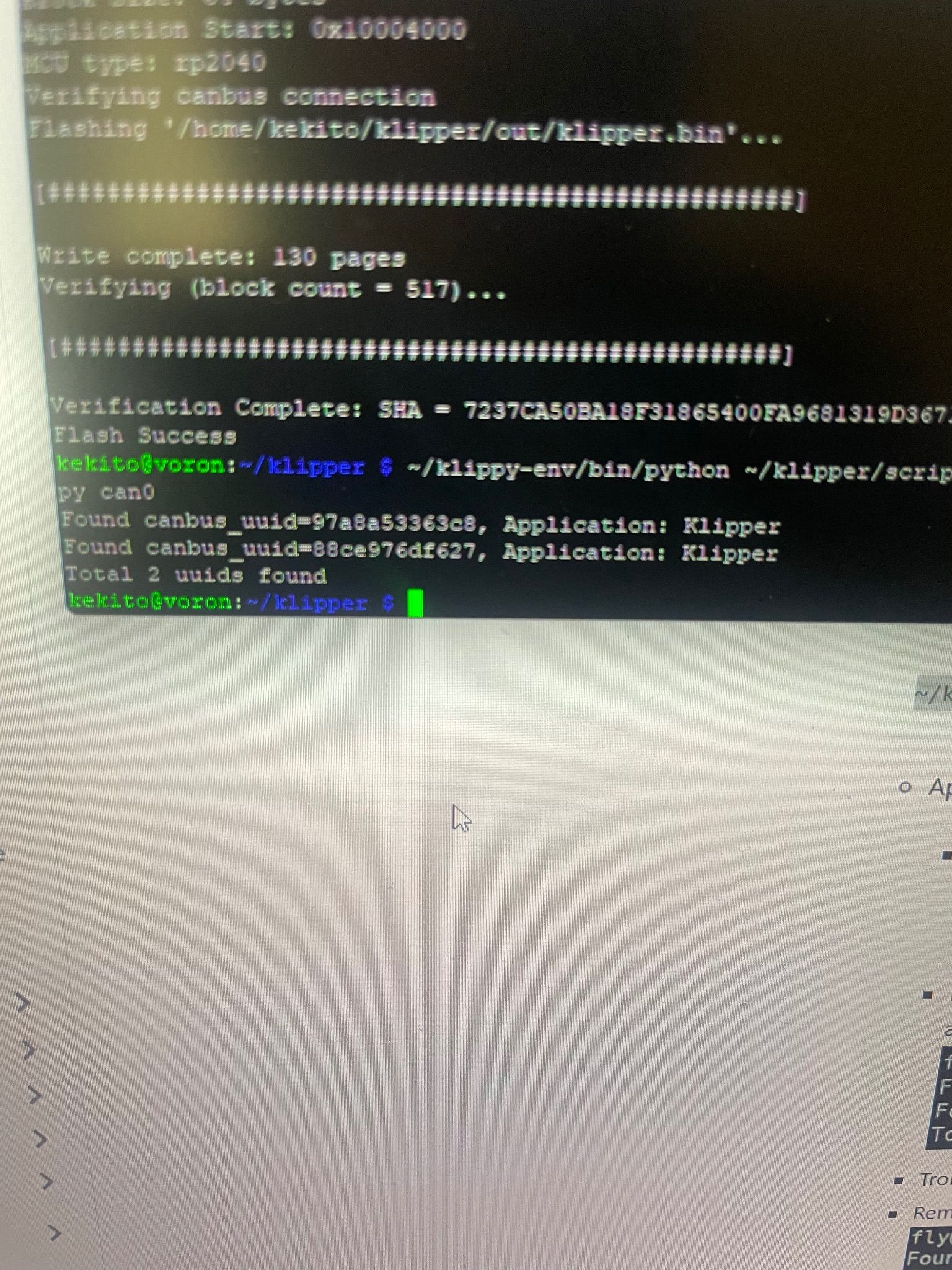

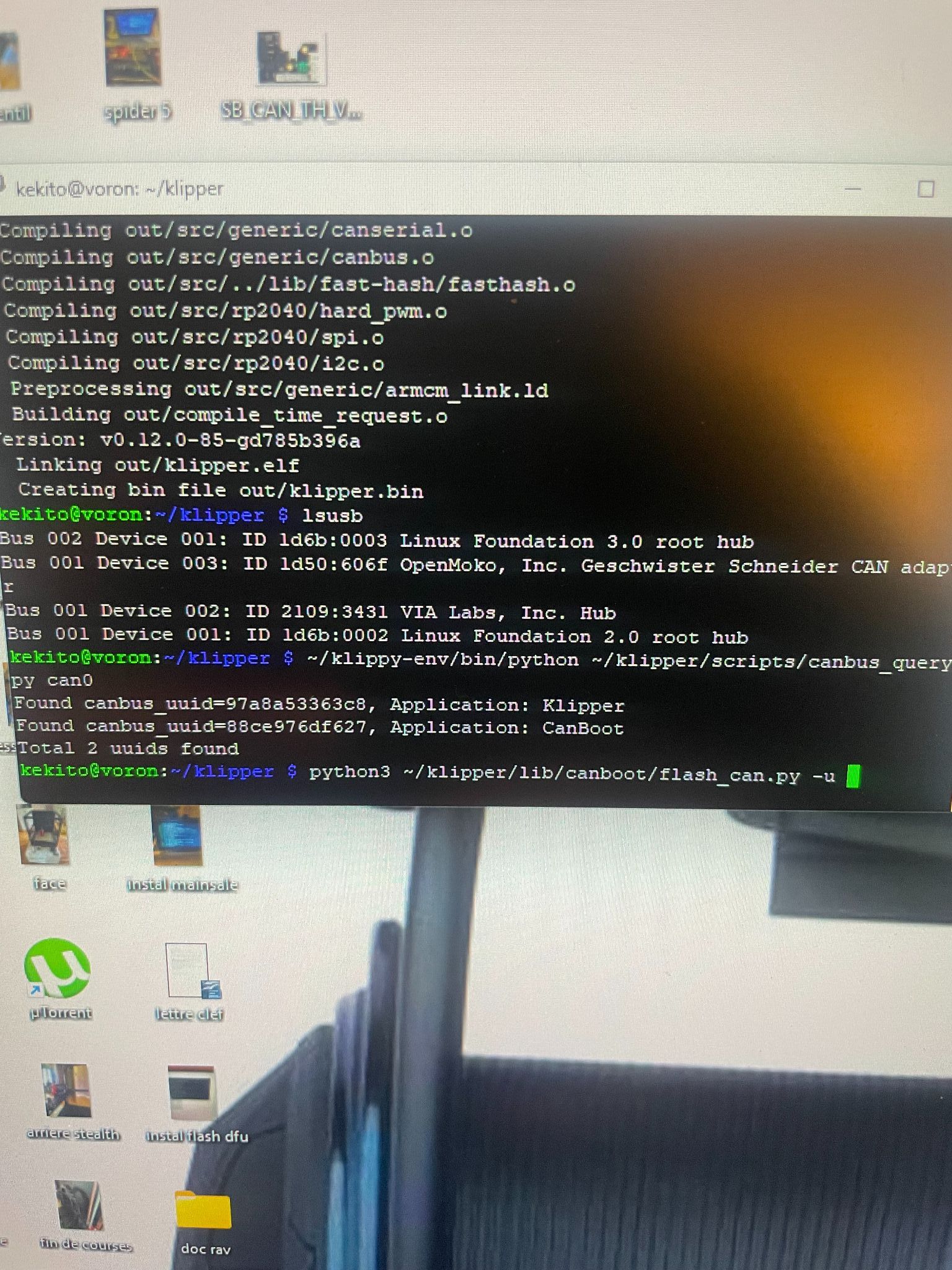

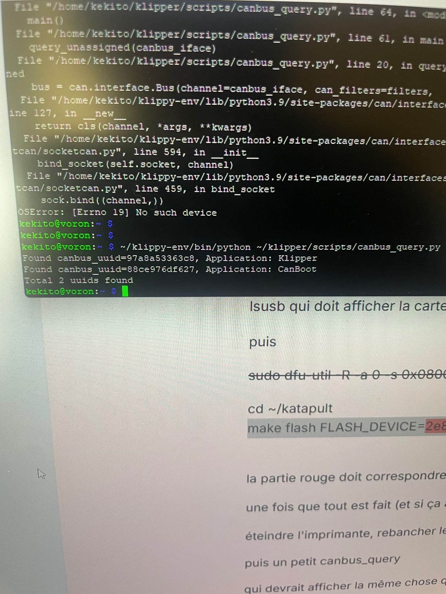

Kekito Posté(e) Décembre 17, 2024 Auteur Posté(e) Décembre 17, 2024 (modifié) ~/klippy-env/bin/python ~/klipper/scripts/canbus_query.py can0 c'est celle ci la ligne a taper pour voir du coup et en la tapant je me retrouve avec klipper et canboot j'ai pas katapult j'ai du mal faire j'ai quitter le taf plus tot Il y a 19 heures, Kekito a dit : là je n’ai pas de success mais rebooting device c’est le moment où j’éteins l’imprimante et rebranche le can et enlève l’usb Et je n’ai pas marqué katapult….. Modifié (le) Décembre 17, 2024 par Kekito
Savate Posté(e) Décembre 17, 2024 Posté(e) Décembre 17, 2024 il y a 28 minutes, Kekito a dit : Et je n’ai pas marqué katapult….. Ce n'est pas grave essaye l'étape suivante : flash de klipper

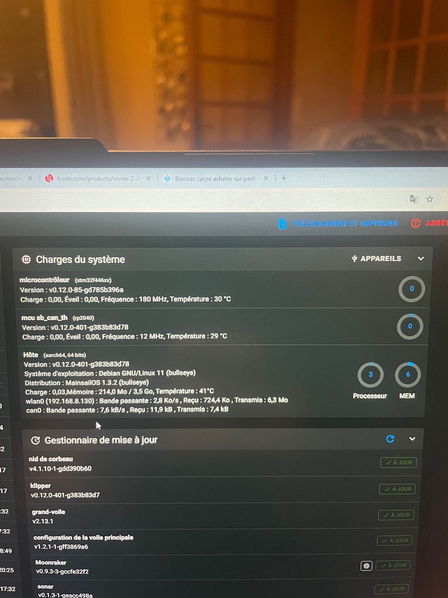

Kekito Posté(e) Décembre 17, 2024 Auteur Posté(e) Décembre 17, 2024 (modifié) est ce normal Et là c’est passé donc on est en succès du coup je suppose que je contrôle si mes uuids ont changer en effet les deux sont maintenant en klipper donc malheureusement nous ne sommes pas en katapult mais y’a de l’avancé on est en klipper sur les deux connection mainsail ok voron.local L'imprimante n'est pas prête Le logiciel hôte klippy tente de se connecter. Veuillez réessayez dans quelques instants. la je ne comprend pas y'a un probleme de port ? de bootloader de connexion au PI ??? j'ai les ventilateurs de la tete en action permanent et aucune led allumé sur la SB y'a de la configuration a effectuer la dessus? ou c'est secondaire ca ? Modifié (le) Décembre 17, 2024 par Kekito
Savate Posté(e) Décembre 17, 2024 Posté(e) Décembre 17, 2024 Il y a 2 heures, Kekito a dit : donc malheureusement nous ne sommes pas en katapult mais y’a de l’avancé on est en klipper sur les deux katapult ce n'est que canboot renommé ... donc pas bien grave . klipper sur les deux c'est parfait Il y a 2 heures, Kekito a dit : L'imprimante n'est pas prête Le logiciel hôte klippy tente de se connecter. Veuillez réessayez dans quelques instants. fais voir ton printer.cfg et les uuid que tu as précieusement noté Il y a 2 heures, Kekito a dit : y'a un probleme de port ? de bootloader de connexion au PI ??? non, juste de la config à faire

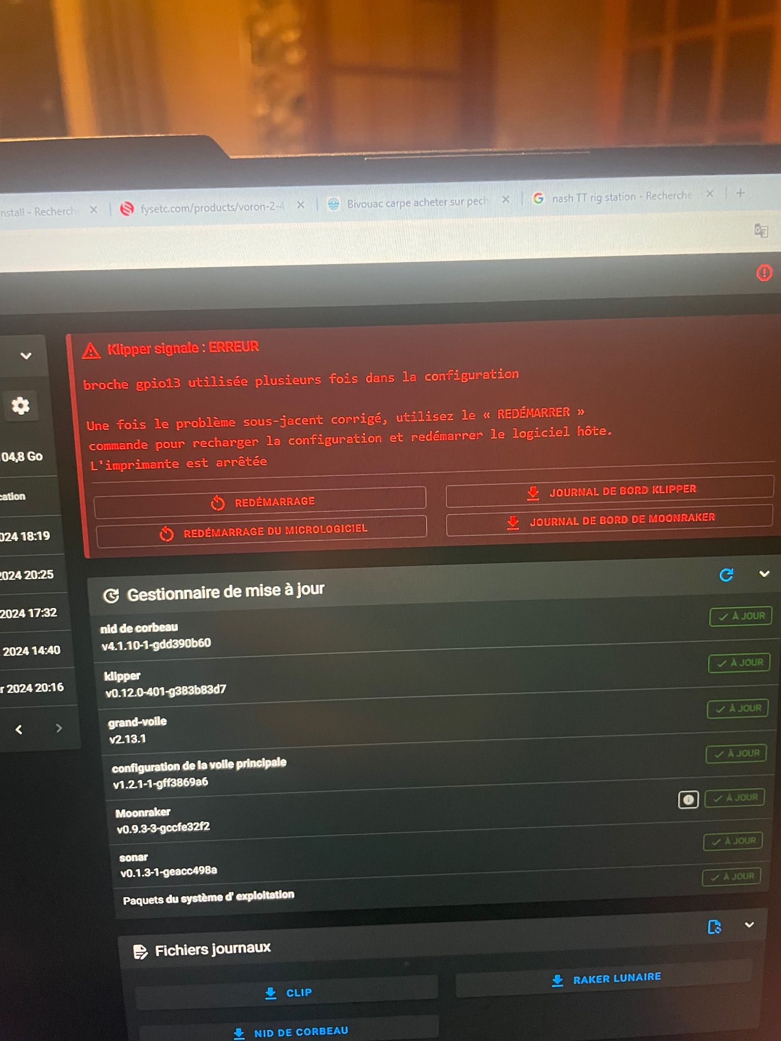

Kekito Posté(e) Décembre 17, 2024 Auteur Posté(e) Décembre 17, 2024 Alors il me dit que le gpio13 utilisé plusieurs fois
Savate Posté(e) Décembre 17, 2024 Posté(e) Décembre 17, 2024 il y a 1 minute, Kekito a dit : Alors il me dit que le gpio13 utilisé plusieurs fois oups ... j'ai bêtement suivi la doc ... et ils ont écrit une connerie : il y a deux gpio13 dir_pin du moteur et heater_pin ... je cherche, si tu as un indication de ton côté je suis preneur
Kekito Posté(e) Décembre 17, 2024 Auteur Posté(e) Décembre 17, 2024 il y a 1 minute, Savate a dit : oups ... j'ai bêtement suivi la doc ... et ils ont écrit une connerie : il y a deux gpio13 dir_pin du moteur et heater_pin ... si je comprend bien ce sont des entrées est des sorties caché sous input output ces GPIO ? ah et bien fallait bien en trouver une et encore tu as eu l'oeuil je te le dis toi qui connais le truc car tres honnetement je n'ai pas fait attention a cela
Savate Posté(e) Décembre 17, 2024 Posté(e) Décembre 17, 2024 ils sont trop forts : ligne 62 il faut changer heater_pin: sb_can_th:gpio13 # Heat par heater_pin: sb_can_th:gpio23 # Heat une doc de la V3 qui semble à jour : SB2040 V3 | FLY Docs
Kekito Posté(e) Décembre 17, 2024 Auteur Posté(e) Décembre 17, 2024 e-mot cest le moteur extrudeur ? du coup step dir en et cs ca signifie quoi ? erreur du coup L'option 'canbus_uuid' n'est pas valide dans la section 'probe' putin deux shema different du coup faut s'habitué au petites erreurs comme celle ci je suppose ?
Savate Posté(e) Décembre 17, 2024 Posté(e) Décembre 17, 2024 il y a 6 minutes, Kekito a dit : e-mot cest le moteur extrudeur ? oui step : commande de pas dir : direction des pas en : bloquer le moteur ou pas cs : sélection du driver (il peut y avoir plusieurs moteurs avec le même cs) ligne 198 il faut virer la ligne canbus_uuid: ... il y a 9 minutes, Kekito a dit : putin deux shema different du coup faut s'habitué au petites erreurs comme celle ci je suppose ? ils sont parfois joueurs avec leurs docs et leurs cartes (mais en général à partir de la v2 ça se stabilise)
Kekito Posté(e) Décembre 17, 2024 Auteur Posté(e) Décembre 17, 2024 Ok super je fais ça sauve et restart nous avons sa maintenant il y a 2 minutes, Savate a dit : oui step : commande de pas dir : direction des pas en : bloquer le moteur ou pas cs : sélection du driver (il peut y avoir plusieurs moteurs avec le même cs) ligne 198 il faut virer la ligne canbus_uuid: ... ils sont parfois joueurs avec leurs docs et leurs cartes (mais en général à partir de la v2 ça se stabilise) D’accord sa va m’apprendre à guetter de plus près ok pour les description merci
Savate Posté(e) Décembre 17, 2024 Posté(e) Décembre 17, 2024 il y a 1 minute, Kekito a dit : nous avons sa maintenant ça commence à ressembler à quelque chose : klipper ne trouve pas d'erreur : c'est un bon début maintenant la partie tests et réglages : il faut suivre la bible à la lettre : Initial Startup | Voron Documentation je suis obligé de partir vers 19h00, mais je serais de retour demain à l'aube.
