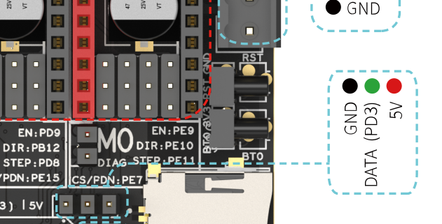

voron V2.4 R2 PRO de chez fysetc quelq'un a t'il deja monter ce projet ?
Vérifier la température : ca c'est operationel
Vérifier les radiateurs : sa chauffe bien
Vérifier les ventilateurs de refroidissement: ventilo de la SB ok ventilo qui sont censé fonctionner avec le bed heater fonctionne pas
Ventilateur du contrôleur : ceux-ci varient selon la configuration, mais sont généralement déclenchés par le chauffage du lit (et ne s'éteignent pas tant que l'imprimante n'est pas inactive depuis un certain temps).
STEPPER_BUZZ STEPPER=stepper_x ok fonctionne
Exécutez cette commande pour chacun des moteurs : tout est ok inversion du cablage ect mais c'est retabli
Send: QUERY_ENDSTOPS Recv: x:open y:open z:open ca c'est niquel
g28 XY c'est parfait

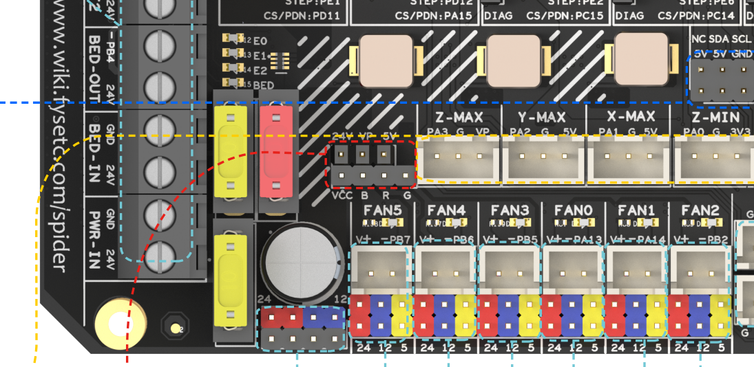

mais tu sais dessous il y’a deux ventilateur sous le châssis sur le côté gauche il disent qu’ils doivent s enclencher avec le heaterbed qui sont relié direct à la carte mère et eux ils ne tourne pas même avec le bed a 100 degrés
eux ils ne servent pas à grand chose mais ils devraient démarrer dès que le bed est en chauffe
ils sont branchés sur quelle sortie de la cm ?
Il est branché en fan2 pb4 sur la cm
rappelles moi ce que tu as comme cm (normalement une spider v 3.0) ?
après vérif c'est bien une spider V3 mais PB4 c'est bedout sur cette bestiole (pas de pb pour le brancher sur bed_out mais il faut des fils dans bed_in ..).
Si il est branché dans fan2 c'est pb2 ce qui est marqué dans le printer.cfg (mais il faut un jumper sur les pins rouges juste en dessous de pb2 pour dire que l'alim du ventilo est en 24v (imprimante éteinte le pin bien entendu)

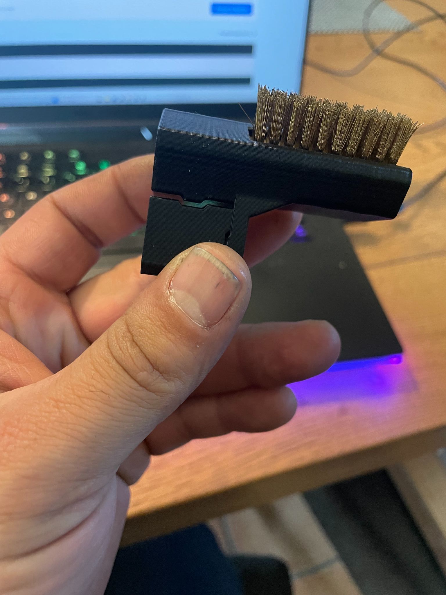

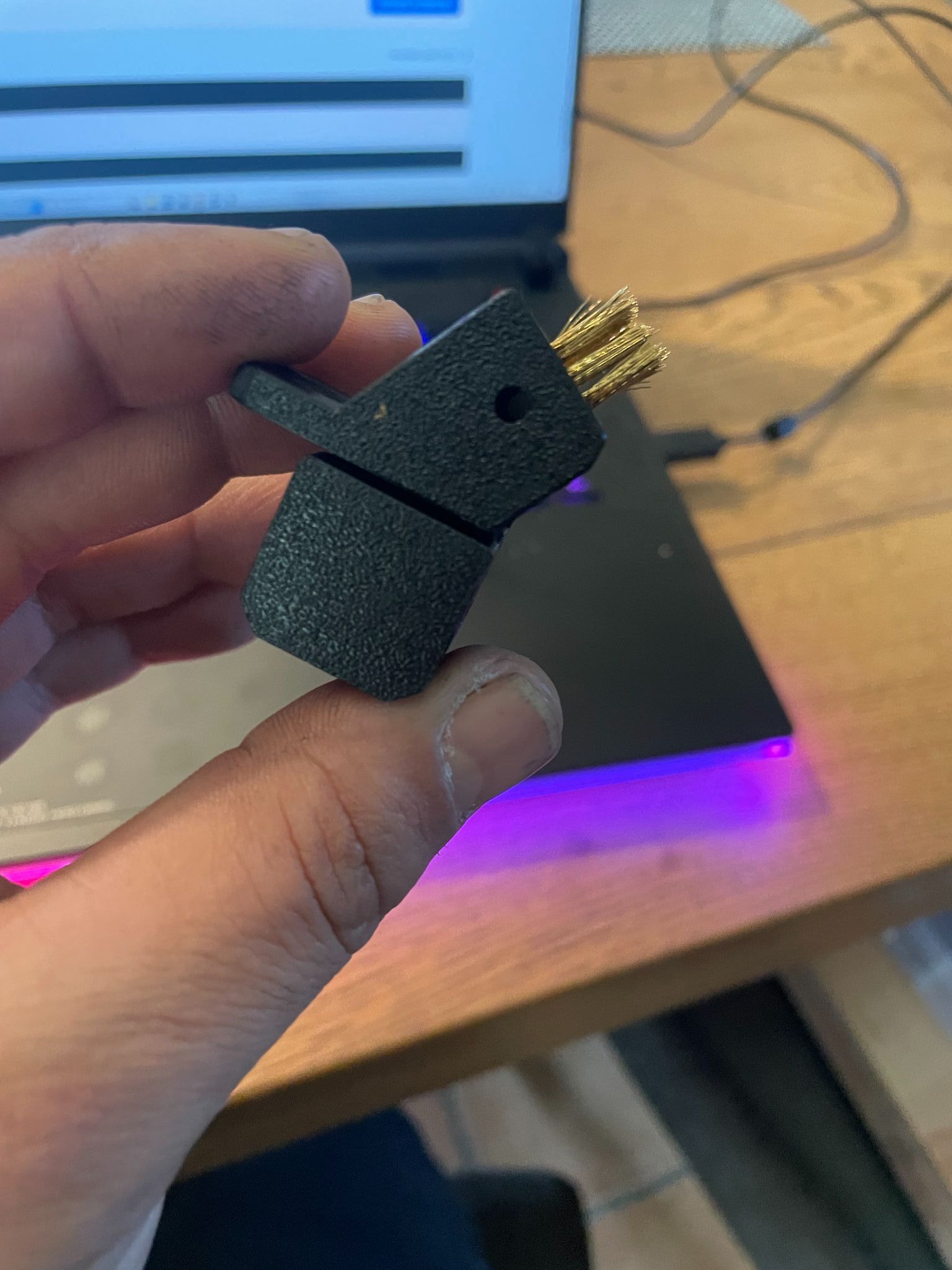

et oui en effet j'ai bien la brosse oui
j'ai pas trouver quelque chose de bien pour le programmer ca
tu as peu etre deja fait ça ?
il y a 22 minutes, Kekito a dit :

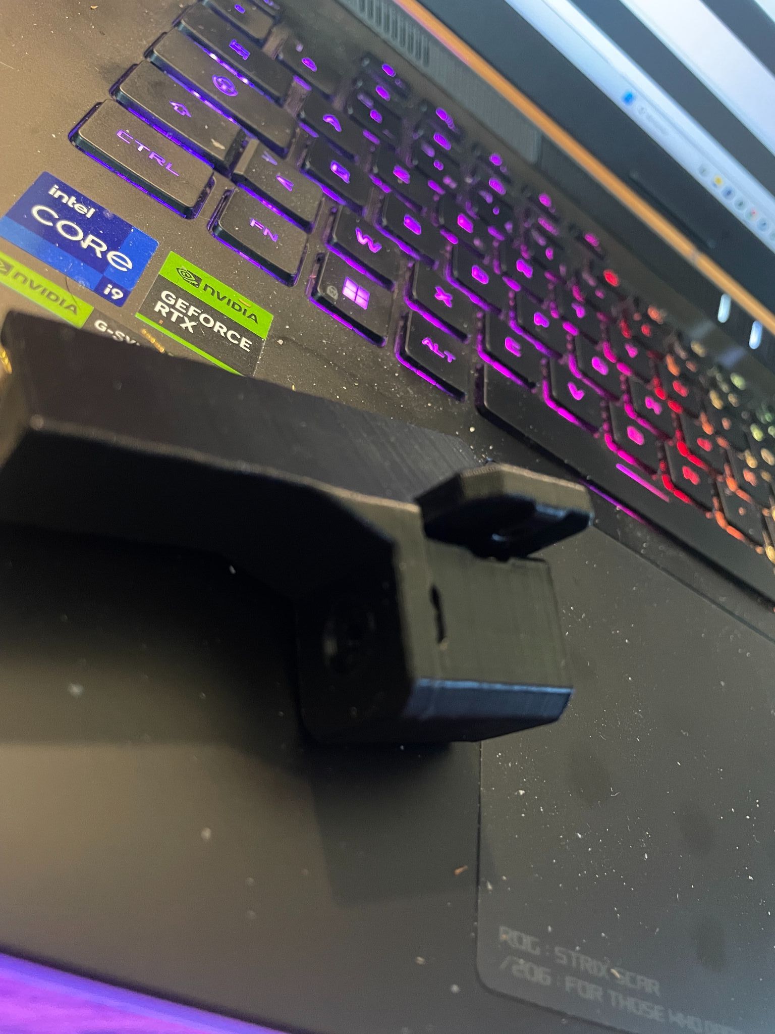

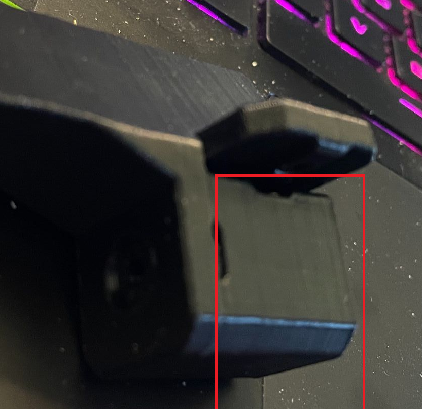

à quelle endroit est-elle ? si tu as une photo ce serait parfait.
j'utilise celle là, les macros fournies doivent s'adapter sans soucis :
VoronUsers/orphaned_mods/edwardyeeks/Decontaminator_Purge_Bucket_&_Nozzle_Scrubber at main · VoronDesign/VoronUsers
pour te dire je ne lai meme pas encore monté car je ne trouve pas du tout comment la mettre en faite sur ce nouveau modele version pro de fysetc
j'ai linpression que quelque chose de fin doit rentrer a linterieur du support mais je ne vois pas quoi et surtout ou
on peu pas le passer autrement que ce qu'ils ont fait  car en plus y repondent pas quand tu leurs demande un truc lol IMG_7299.thumb.jpeg.740164cd3e124454bb24ff48c8ed3cd6.jpegIMG_7300.thumb.jpeg.d927c5b32b54f5a851cca1d1ea725f0c.jpegIMG_7298.thumb.jpeg.17764a87e12bbf361056013902f9d39f.jpeg

pour la brosse, il faut enlever le support - intégré dans la pièce pour l'impression - mais qu'il faut virer :
on voit les deux rainures, qui sont de mettre dans le profilé de gauche, pour que la brosse soit parallèle à l'arrière du plateau.

super j'avais pas vu pour decouper le support brosse merci

et je vais guetter sur quel port y brancher puis bouger un cavalier en alim 5v
pas la peine il y a un port Neopixel (ou rgb) avec +5, Data et Gnd sur la spider.
Par contre si tu mets beaucoup de leds (plus de 40) il faut mieux brancher le +5v et le GND sur une alim 5v séparée
