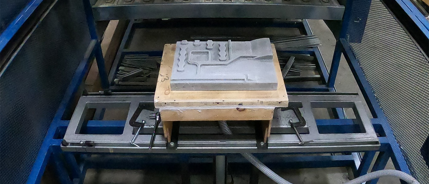

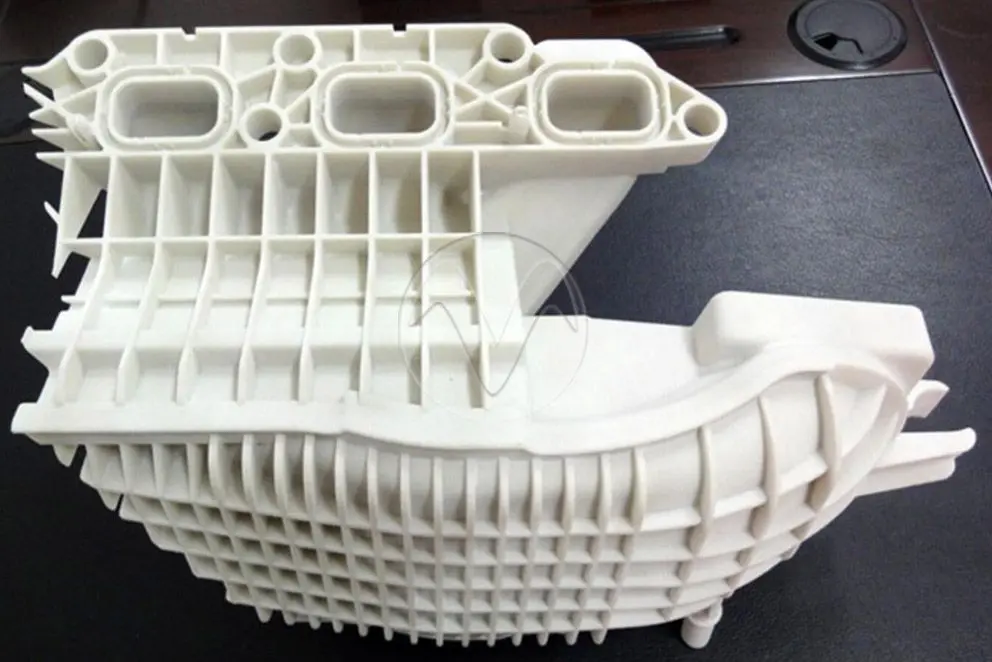

un domaine ou l'impression 3D a permis de nombreux développement, c'est le thermoformage et c'est une des raisons pour lesquelles j'ai rejoint l'entreprise de Composites ou je travaille actuellement. Comme je ne peux divulguer certaines utilisations car couvertes par des brevets, je vais faire des messages plus généralistes 😉
en dehors d'un gain de temps phénoménal dans ce domaine, l'impression 3D a permis dans ce domaine un abaissement des coûts assez conséquent sur les petites séries et les pièces uniques
ce gain de temps s'est démultiplié avec l'apparition des imprimantes FDM tournant sous Klipper 👍
on utilise actuellement grâce aux avancées significatives sur les matériaux aussi bien les filaments, les résines et la poudre pour la production des formes.
quelques exemples simples dans les 3 technologies

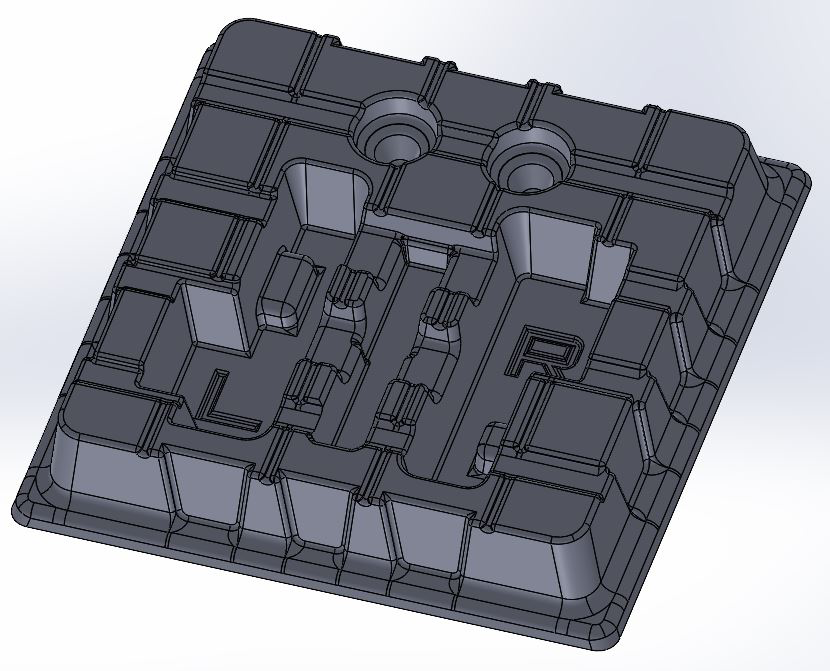

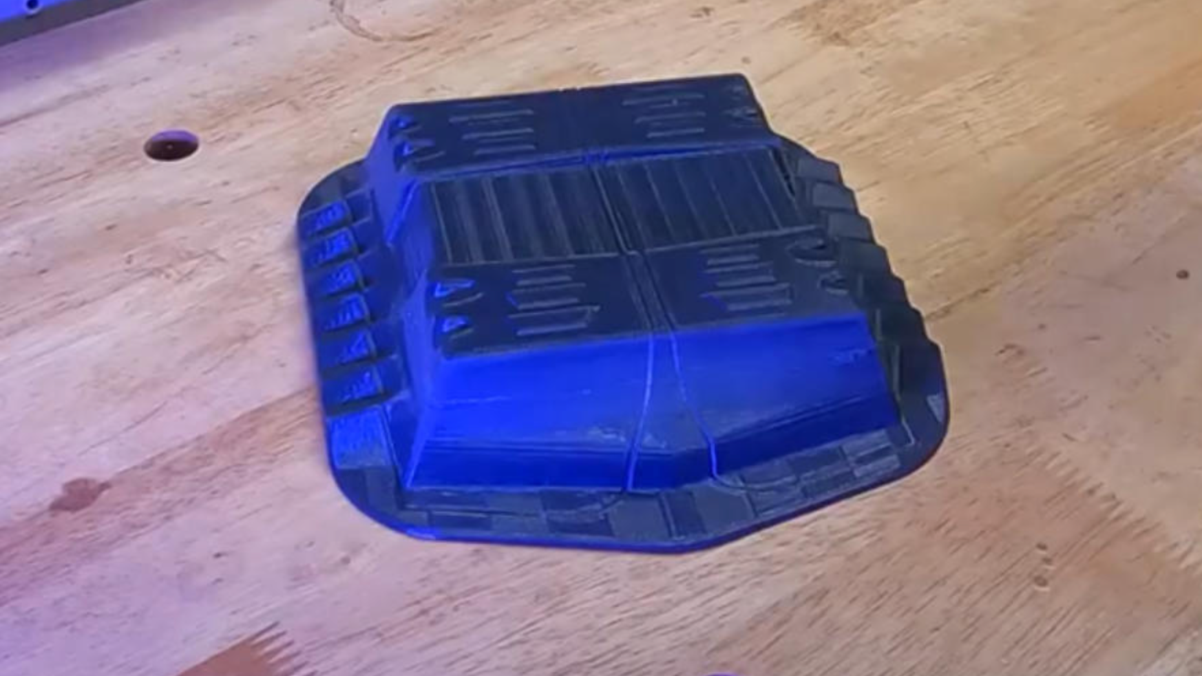

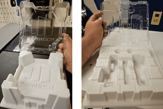

le domaine ou le thermoformage est le plus utilisé est l'industrie de l'emballage, la réactivité face à une demande, la complexité des formes à usiner, l'explosion du prix de l'aluminium tout ça a permis à l'impression 3D de trouver sa place
voici des exemples de formes imprimées en PC avec thermoformage d'une feuille de Petg de 0.5 mm d'épaisseur
le détail de la forme de droite

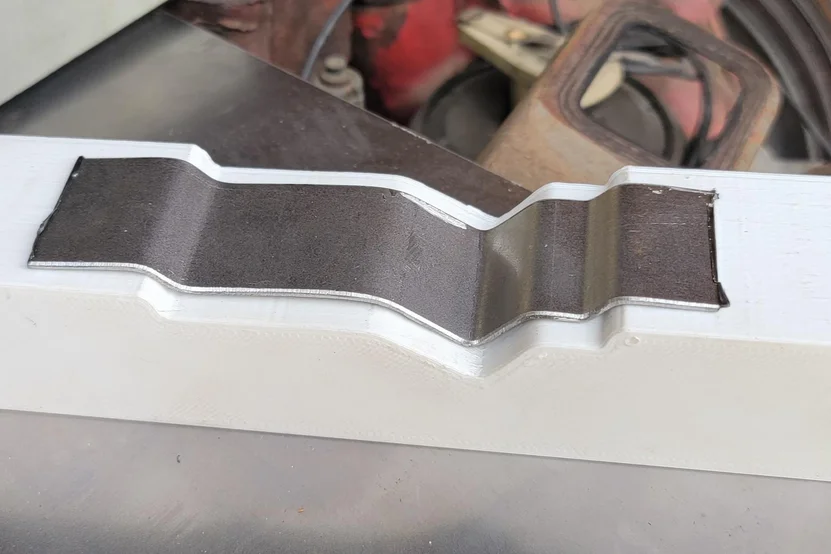

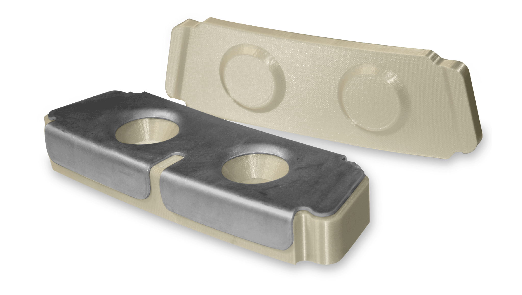

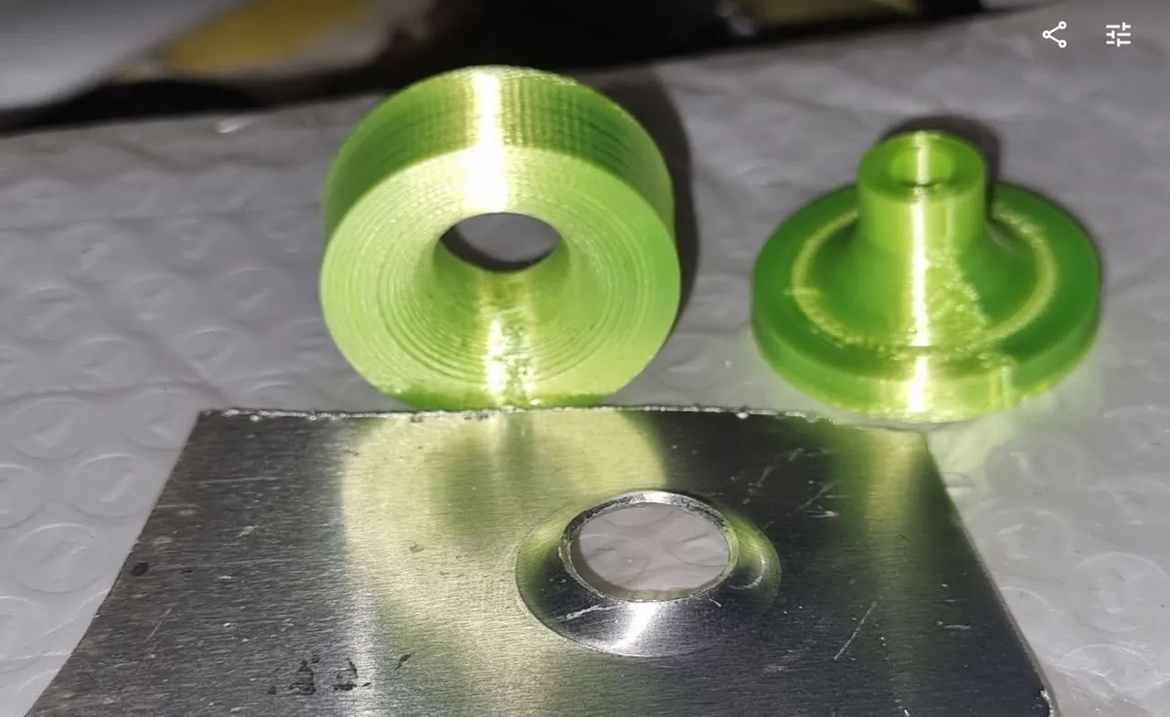

un domaine un peu méconnu et qui pourtant qui fonctionne très bien, c'est l'impression de forme 3D pour former / découper le métal
cela permet une réduction de coût, un gain de temps pour la réalisation des outils 😉
