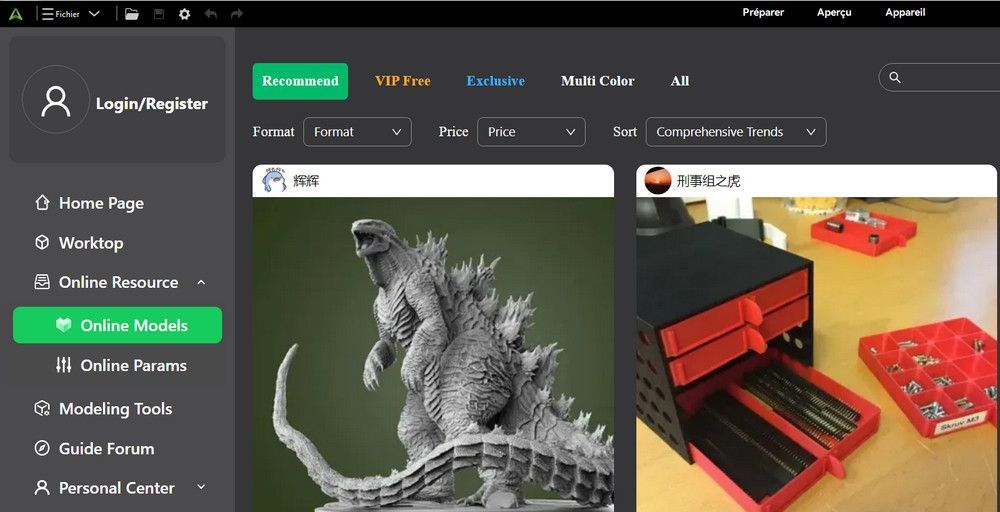

Rien de bien nouveau dans l'interface de cette V6.
Qui a dit Bambu Studio / MakerWorld ?

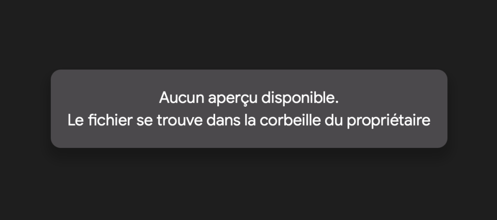

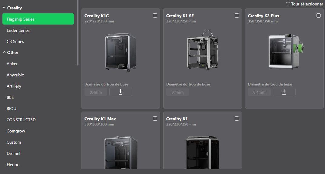

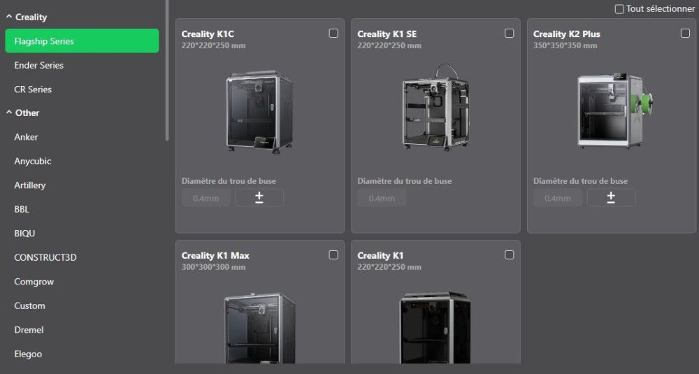

Bah le lien ne fonctionne pas, car j'aurais bien voulu avoir les profils 0.6 et 0.8 pour la K1C, mes buses neuves piaffant d'impatience.. 😋
Il y a 1 heure, BO105cbs a dit :
@Guilouz a mis à la poubelle 🤣
Modifié (le) par pjtlivjy
Il y a 2 heures, BO105cbs a dit :
Voici ici. 🙂

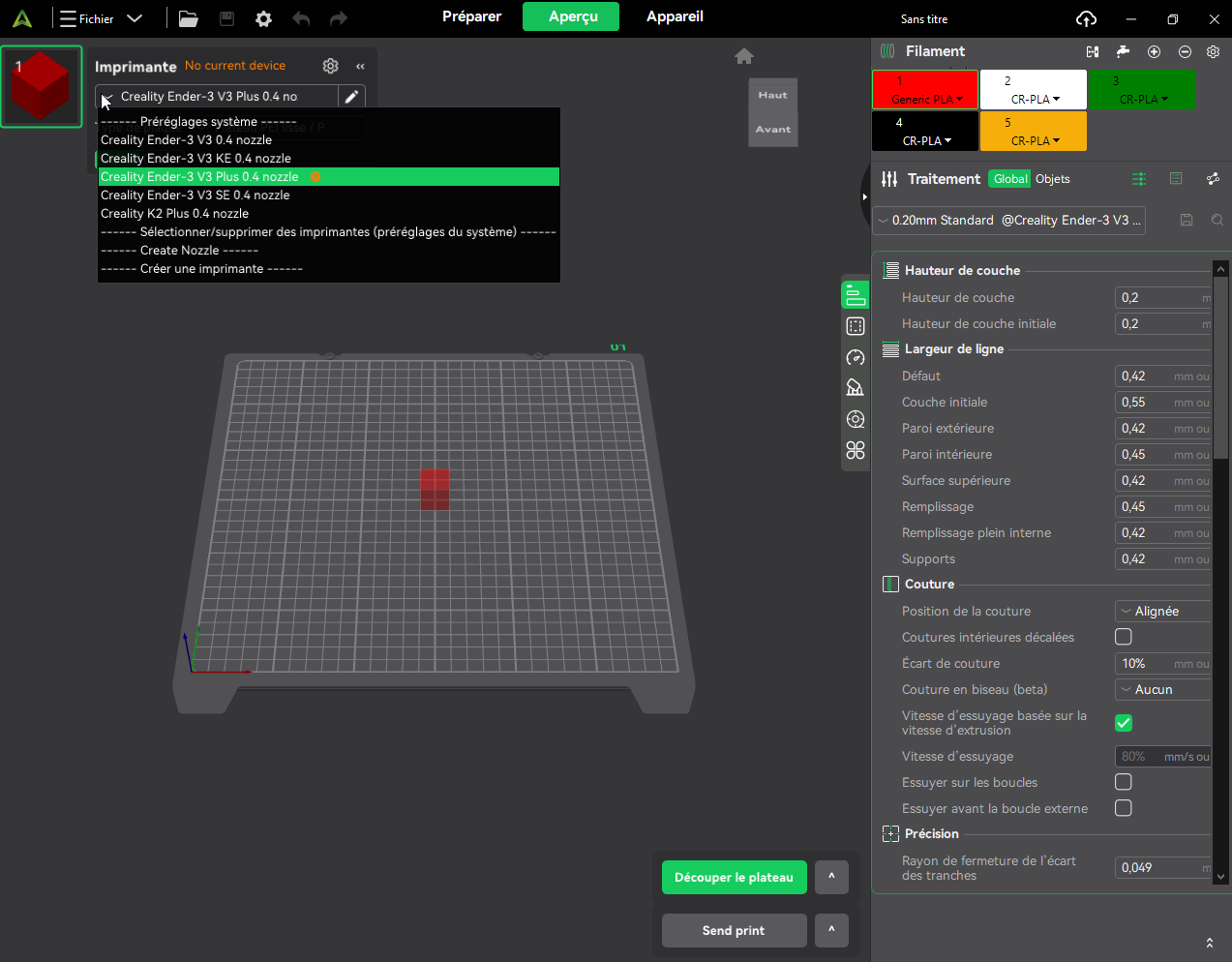

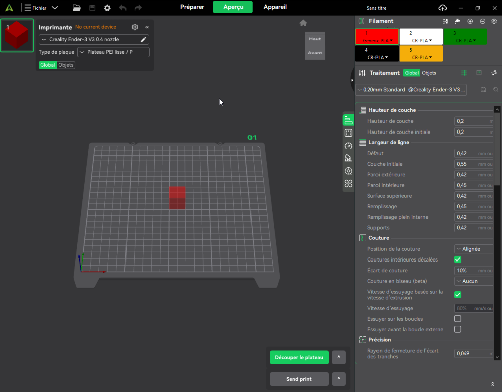

Quand j'avais rapidement regardé Creality Print 6.0.0.883 ( je n'ai pas encore regardé la v6.0.0.1006 )
2024-12-2315_46_51-Sanstitre-CrealityPrint.thumb.png.1664430c116a4ffc5eabe0b60aa175a5.png2024-12-2315_47_05-Sanstitre-CrealityPrint.thumb.png.3726061e029d28a7254d56309099f1ce.png
  • La possibilité de changer de profil d'imprimante et de tranchage lors de l'aperçu et cela refait le tranchage automatiquement. (Sur la v5.1.6 et v5.1.7, il fallait revenir sur l'onglet préparation)
  • Le recentrage automatique des objets sur le/les "plate" quand on change de profil d'imprimante ayant un plateau de taille différente. (Exemple de la "Ender-3 V3" à la "Ender-3 V3 Plus" (sur la v5.1.6 il me fallait faire après sélection du "plate" et des objets un appui sur la touche F1 pour recentrer les objets sélectionnés))
  • Le fait que l'on ne perd pas les changements de filaments à une couche donnée pour les "plate" qui en ont quand on change de profil d'imprimante ( sous la v5.1.6 on les perdait quand on changeait de profil d'imprimante, mais cela semble corrigé depuis la v5.1.7 )
  • Le fait que les type de filament sont bien explicitement affiché ( il fallait cliquer sur la v5.1.6 car cela affiché PLA et non le détail "Genric PLA", "CR-PLA", "Hyper PLA", ... )
  • Ne semble plus perdre le profil filament d'un projet ( Sous la v5.1.6 il arrivait par exemple qu'un projet sauvé avec des filaments "Generic PLA" se retrouve à sa réouverture avec des "Hyper PLA" (surtout avec le profile de la "Ender-3 V3 KE" qui par défaut n'avait que le profil d'Hyper PLA en filament associé sous le v5.1.6 )

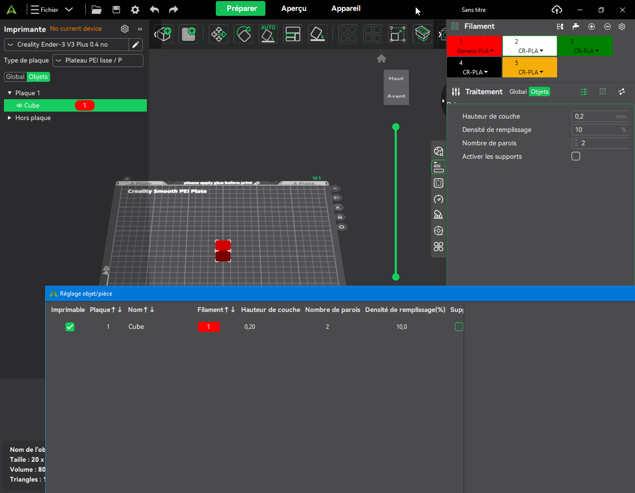

Par contre, en point éventuellement négatif (ou je n'avais pas fait attention ) avec Creality Print 6.0.0.883 ( je n'ai pas encore regardé la v6.0.0.1006 )
  • Le détail des modifications de tranchage des objets s'ouvre dans une nouvelle fenêtre ( sur la v5.1.6, c'était juste en dessous des filaments, avant le bloc "Process | Object" et il fallait cliquer sur chaque objet pour savoir s'il y avait ou non des modifications pour l'objet en cours de sélection) le point négatif, c'est la fenêtre modale, mais sinon c'est un plus pour vite voir quels objets ont des paramètres différents

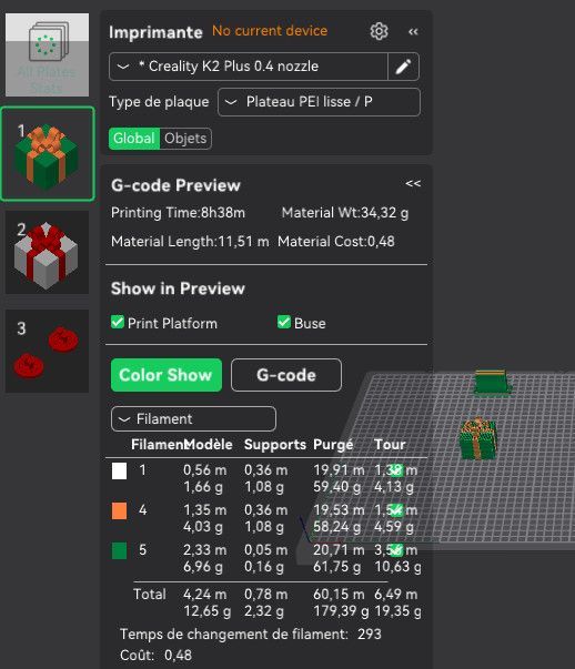

Ayant chaussé ma K1C avec une buse de 0.60, j'aurais dû à minima avoir les profils optimal, standard et draft, soit 0.24, 0.30 et 0.36, hors il ne propose que le 0.30.....🤔
Par contre, j'ai comparé l'Orque au CP, puisque le second s'inspire de l'autre, en mettant exactement les mêmes paramètres depuis ceux de l'imprimante du fil etc.. je ne m'explique pas pourquoi CP est presque 20% plus rapide qu'Orca, ce qui sur un objet de plusieurs heures d'impression chiffre tout de même.
